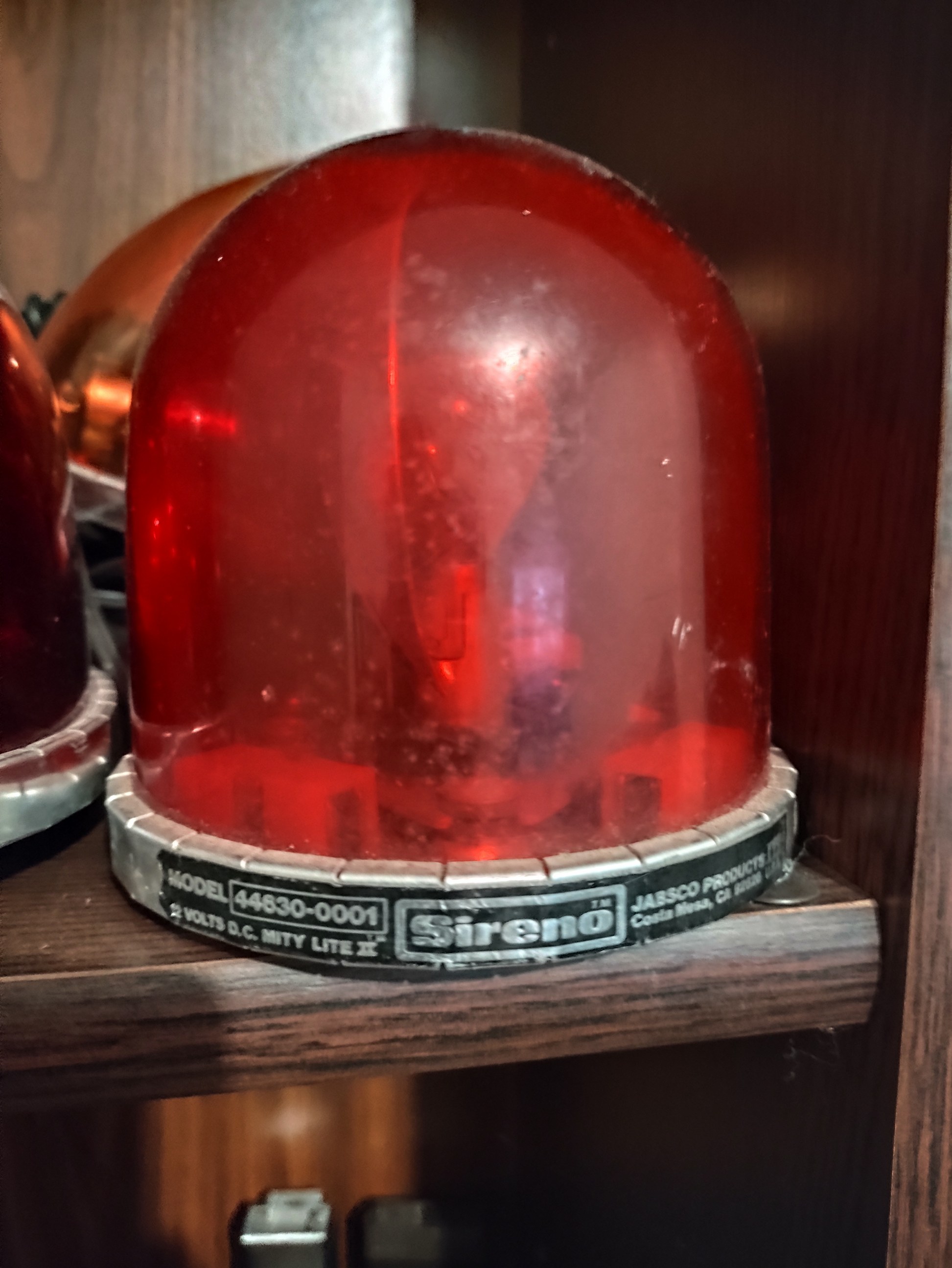

DODOCH le dim 4 janv à 19:52
Pipolinoh : ce sont les tiens ?
le orange made in usa et le rouge China
très belles pièces !

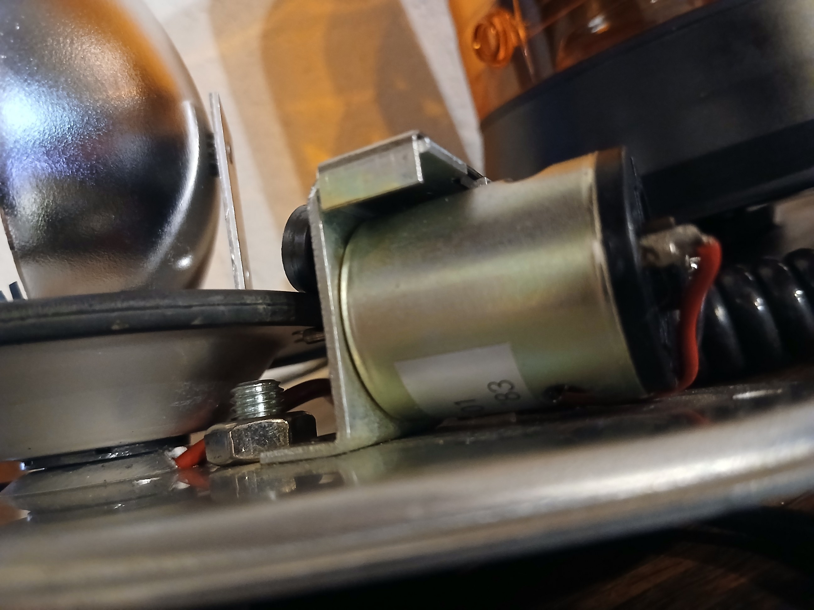

Salut. Le moteur de mon FBH11 peine à démarrer. Il faut l'aider en tapotant le gyro ou en entrainant manuellement la roue. Je doute que l'on puisse retrouver ce type de moteurs ? Réparable ? Merci.
gpxpn le mer 14 janv à 14:58
T'as essayé de régler la roue motrice ?
Pipolinoh le mer 14 janv à 15:08
Peut etre un peu de degrippant lubrifiant
Igordozgor le mer 14 janv à 16:25
Citation de gpxpn :
« T'as essayé de régler la roue motrice ? »
Oui merci, j'ai relâché un peu la pression sur le disque, mais sans succès.
Citation de Pipolinoh :
« Peut etre un peu de degrippant lubrifiant »
WD40 directement dans le moteur au niveau des aimants que l'on voit tourner à l'intérieur ?
Pipolinoh le mer 14 janv à 16:30
Oui moi j en mettrais un peu partout où ca tourne
justicier le jeu 15 janv à 06:40
Si la tige métallique tourne très bien alors c’est juste une histoire de réglage entre la grande roue et la roulette au dessus.
Est-ce que les soudures sont bonnes ?
Il n’y a pas de graissage à faire sur ces moteurs électriques
Un bon nettoyage du joint et de la roulette.
Le gyro est bien conservé à l’abri des intempéries ?
Ce sont quasiment les mêmes moteurs électriques que les petits robots électroménagers donc pas d’entretien et ça dure très longtemps
Igordozgor le ven 16 janv à 18:02
En voulant nettoyer le moteur, les 2 charbons en tension se sont touchés, petite fumée et un des charbons a cassé. Une idée pour réparer ?
justicier le ven 16 janv à 19:36
Pourquoi vouloir nettoyer le moteur ?
Les charbons ne cassent pas c’est une pièce d’usure.
Est-ce que tu as testé le moteur avec un multimètre pour voir si il est grillé ?
Si tu veux pas te prendre la tête tu remplaces le moteur ça coûte 70$ aux Amériques + taxe + livraison = 140$ 😬 sinon envoie-le moi et je regarde ça.
geoduv le sam 17 janv à 09:36
A mon avis, le charbon a éclaté lorsqu'il y a eu court-circuit ;
pas malin non plus d'ouvrir un moteur sous tension ou après que les balais soient dégagés du collecteur du rotor et se touchent :louche:
La lamelle porte balais qui fait ici office de ressort aurait pu également jouer le rôle de fusible et fondre.

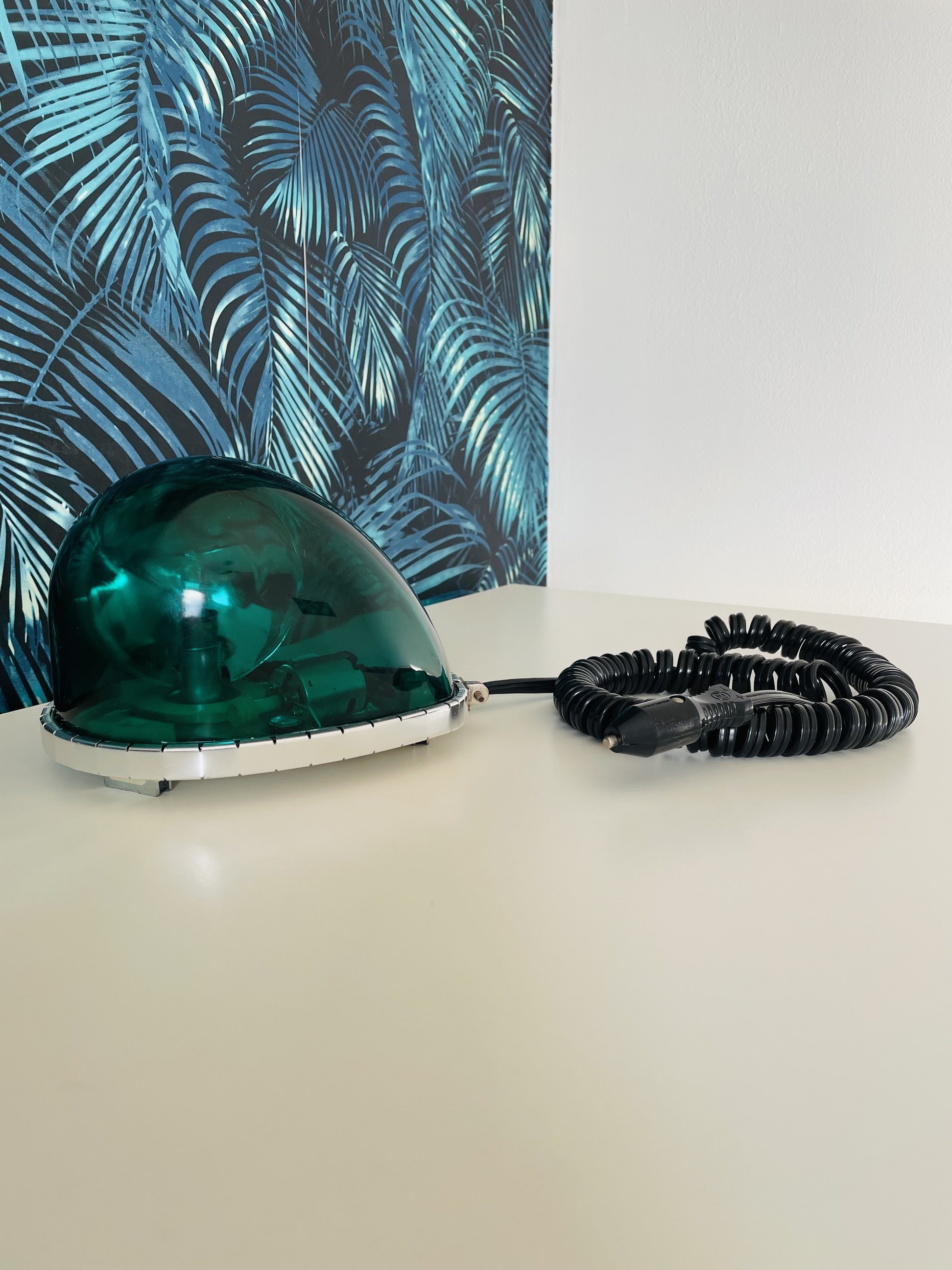

A vendre 135€
Gyrophare goutte d’eau southern VP1166
Dome vert KD Lamp
Magnétique 3 petits aimants
Prise AC 12volts,ampoule halogène 55w
Fonctionne parfaitement bien

gpxpn le dim 18 janv à 15:02
Très sympa en vert
