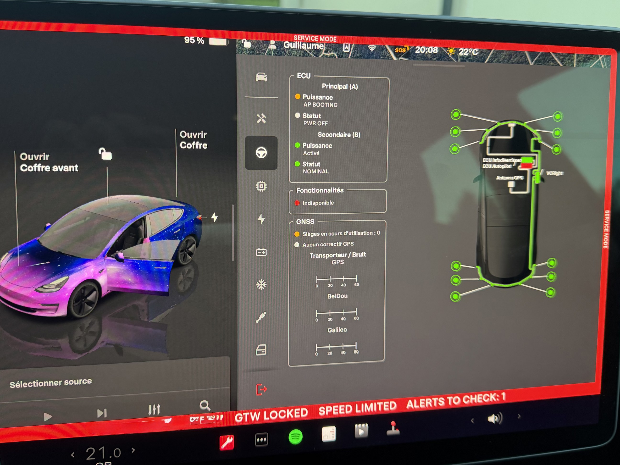

J’espère que cela n’usera pas trop l’ECU qui n’a pas l’air très « solide »
Depuis samedi dernier, j’ai perdu toutes les fonctions avancées de l’auto comme les caméras / GPS / Ecall / feux adaptatifs.
Après recherche internet et avec le mode service, j’ai vu que l’ECU autopilot était en rade.
Devis tesla : 3,8 k€, mon auto n’est plus garantie depuis le 22 février 2026 :ouin:
Bien sûr refus de base de toute prise en charge sur une auto de 38000km.
Le seul point positif est qu’elle roule toujours sans bipbip :)
Il y a eu un rappel sur certains modèles et pas mal de problèmes sur les highland avec le HW4.
On peut penser que cette obsolescence est là pour pousser à acheter un modèle neuf.
caraddict le sam 11 avril à 13:43
Ah oui ça pique :/ Insiste quand même pour la prise en charge, par défaut les constructeurs refusent tous au début mais souvent ils finissent par lâcher du lest ensuite ;)
Ben_92 le sam 11 avril à 13:44
Ouais ils en prendront 50%
3800 balles il doit être en platine le processeur
ctncrsp le sam 11 avril à 13:57
Ouch la vilaine panne même si pas immobilisante
guiguizz le sam 11 avril à 14:04
Je me doute bien que l'équipe qui traite les tickets ne s'engage pas sur les prises en charge hors garantie, je vais lancer plusieurs démarches en parallèle.
En fait le plus embêtant est de ne pas maitriser la probabilité que cela se reproduise :/
Et en parlant de prix de la pièce, ça a l'air d'être très variable, de 2k€ à 4k€. Ils ont glissé un changement d'antenne GPS qui pour moi n'a rien à voir même si le cout est faible.
thamomo007 le sam 11 avril à 17:46
Y'a bien des boites qui réparent ces modules non ?
j'irais plutot dans ce sens si c'est possible. ?
guiguizz le sam 11 avril à 18:19
J'ai pensé à cette possibilité, j'ai contacté un garage hors réseau mais spécialiste Tesla qui m'a dit ne pas faire ce type d'opérations.
Je vais continuer à chercher.
thamomo007 le sam 11 avril à 18:37
essaye Chez eux ? https://www.revolte.club/ (⚡ Réparation & Entretien de voitures électriques / hybrides)
