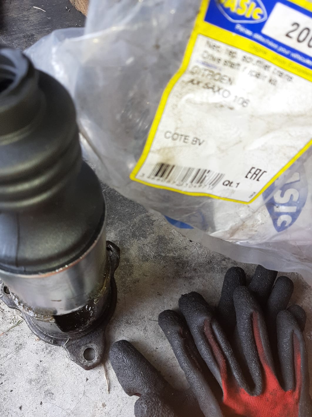

Comment faire sortir le boitier en alu svp? marteau burin carte monté de force?
Mister_tigrou le mer 30 mars 2022 à 20:59
Trouvé,
Il faut y aller au marteau et au burin côté tulipe

Je viens de m'intéresser au sujet :good: le nom de la pièce c'est tulipe c'est en acier
il doit avoir comme d'autre (coté différentiel) de la trans un petit anneau en fil de fer sur l'axe cannelé qui s'engage dans le différentiel pour le sortir soit engager entre la tulipe et le carter un burin plat ou utiliser une masse a inertie.
Mister_tigrou le mer 30 mars 2022 à 21:26
La tulipe se fixe directement à l'aide des 3 boulons (pas de partie cannelé qui rentre dans la BT)
Par contre la pièce neuve n'est pas la bonne :/
bedpp le mer 30 mars 2022 à 21:27
:good: :good: bon a savoir
bedpp le mer 30 mars 2022 à 21:29
C'est quoi comme Vitara?
Mister_tigrou le mer 30 mars 2022 à 22:06
1,9L TD JLX année 98 cabriolet
