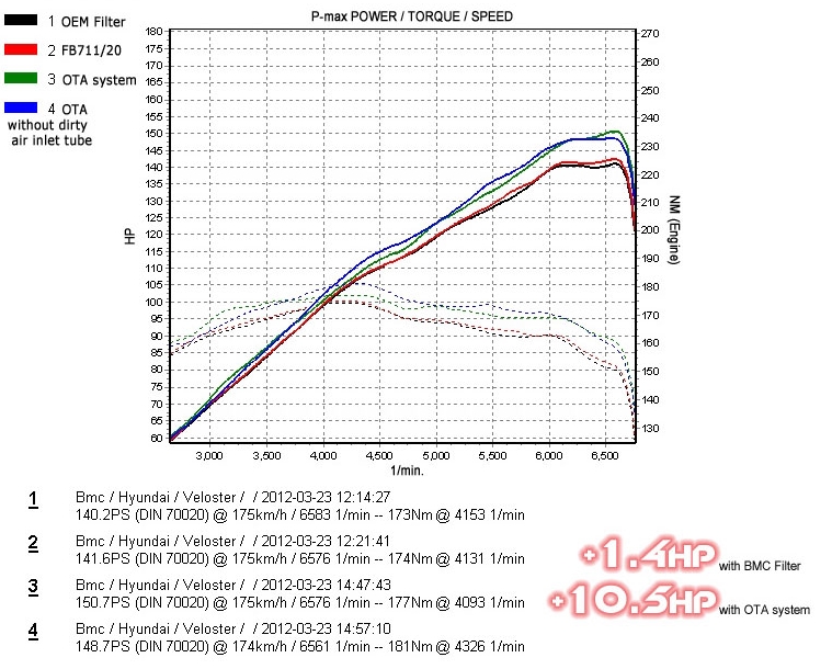

nico-20vt le lun 2 nov 2015 à 17:13
Citation de fabala-x :
« Donc quand on démontre pas on est des cons, et quand on démontre tu restes sur tes positions. Sans démontrer pourquoi Ok:D
La bmc est peut être juste sympa pour le bruit, en rien pour l aspiration d air;) »
Je viens de te dire que j'en ai vérifié l'efficacité sur banc. T'as quoi d'autre à ajouter ? Tu parles d'une marque sérieuse qui vérifie l'efficacité de ses kits sur banc avant de les valider, cherche sur youtube !
Tu t'apperceveras également qu'ils font des boîtes à air pour F458 et Audi R8 V10 entre autre...
Y a la théorie et la pratique, et visiblement tu te sens tellement compétent que tu remets en question des faits qui sont prouvés, ainsi que mes dires. :etourdi:
C'est fatigant et je n'ai aucunement envie de débattre avec toi sur des éléments dont je connais les réponses... :bad:
fabala-x le lun 2 nov 2015 à 17:20
On compare quelle surface de filtration? Quelle porosité du filtre? Tu connais ces éléments?

fabala-x le lun 2 nov 2015 à 17:29
Et c est comparé à une admi f origine qui a des normes de bruit à respecter,la preuve juste le filtre ne change quasi tien tellement l origine est restrictive.
Mais par rapport à à une admi perfo?
