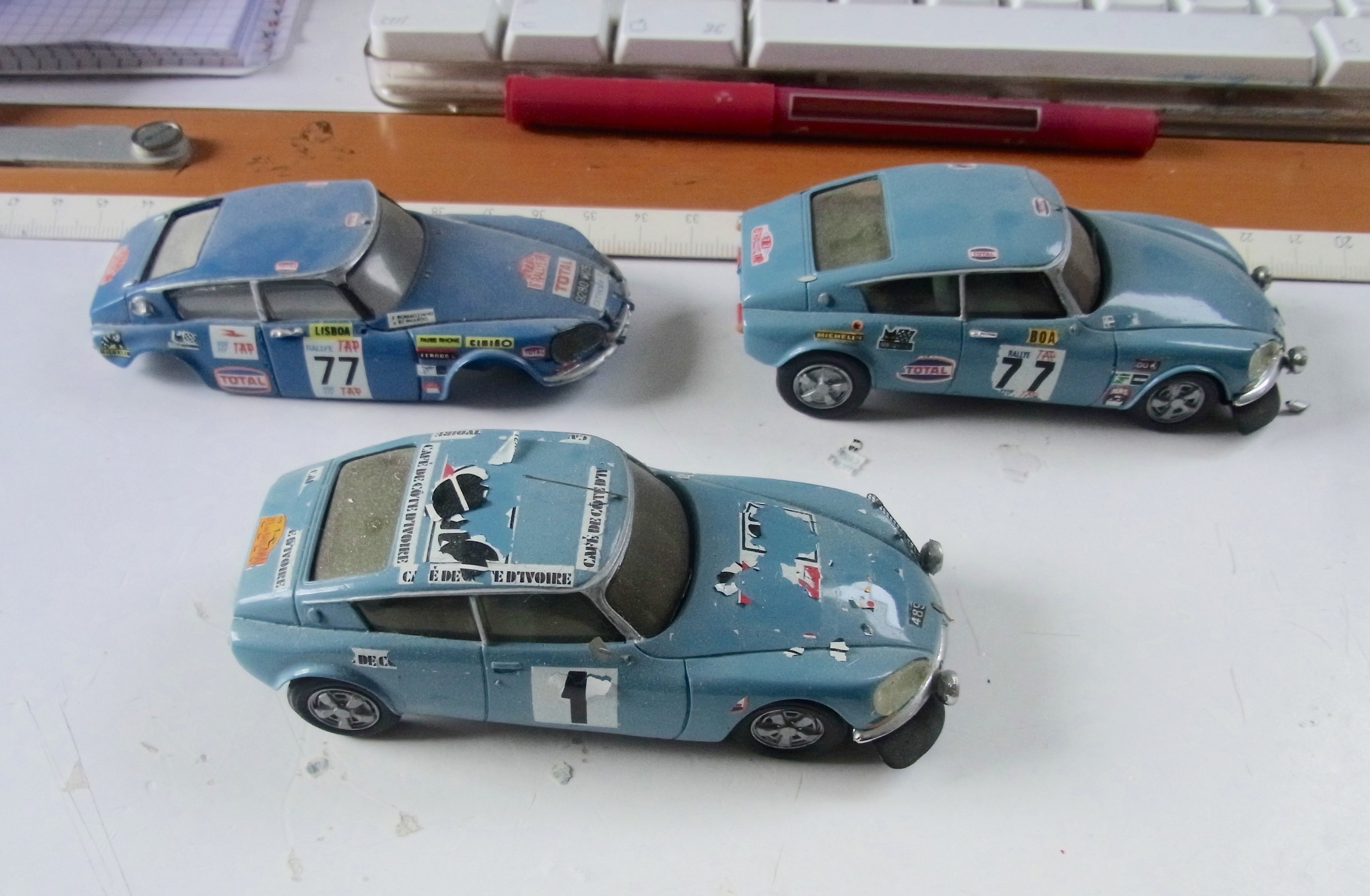

rallyeroland le jeu 23 mars à 15:57
Bonjour à tous
Copie du jour:
Bon !!! Empattement je pense que tout le monde aura compris LOL
Passons à l’intérieur -> sur le 548 pas de moteur central et l’on voit
l’arceau juste derrière le montant
donc si l’on présente le châssis MC
A mon avis il y a un petit soucis de hauteur et longueur ! ( dans l’habitacle)
Ayant la chance d’avoir un tout petit peu de rabe, je sacrifie un châssis
pour « améliorer la chose » (vous me direz si j’ai juste)
Je ne sais pas comment tu t’y prends pour peindre l’intérieur
du CGMC @Christian, car tout est moulé chez moi, alors comme
il me fallait réduire la «  plage arrière «  je choisi l’option
de tout remettre à nu.
A la prochaine les amis

balivernes le ven 24 mars à 04:19
@Roland
Je m'y perds un peu avec toutes ces évolutions des CG.
La 548 (inconnue avant pour moi) c'est celle à moteur AR et compresseur et la MC celle à moteur central : bon ?
Donc ce serait sur la 548 qu'il faudrait que tu avances le passage de roue AR : encore bon ?
Mais sur cette photo elles ne sont pas toutes les deux à moteur AR ?
Celle de gauche n'est donc pas la même que celle-ci qui parait à moteur central ?
Voilà, je suis perdu :/

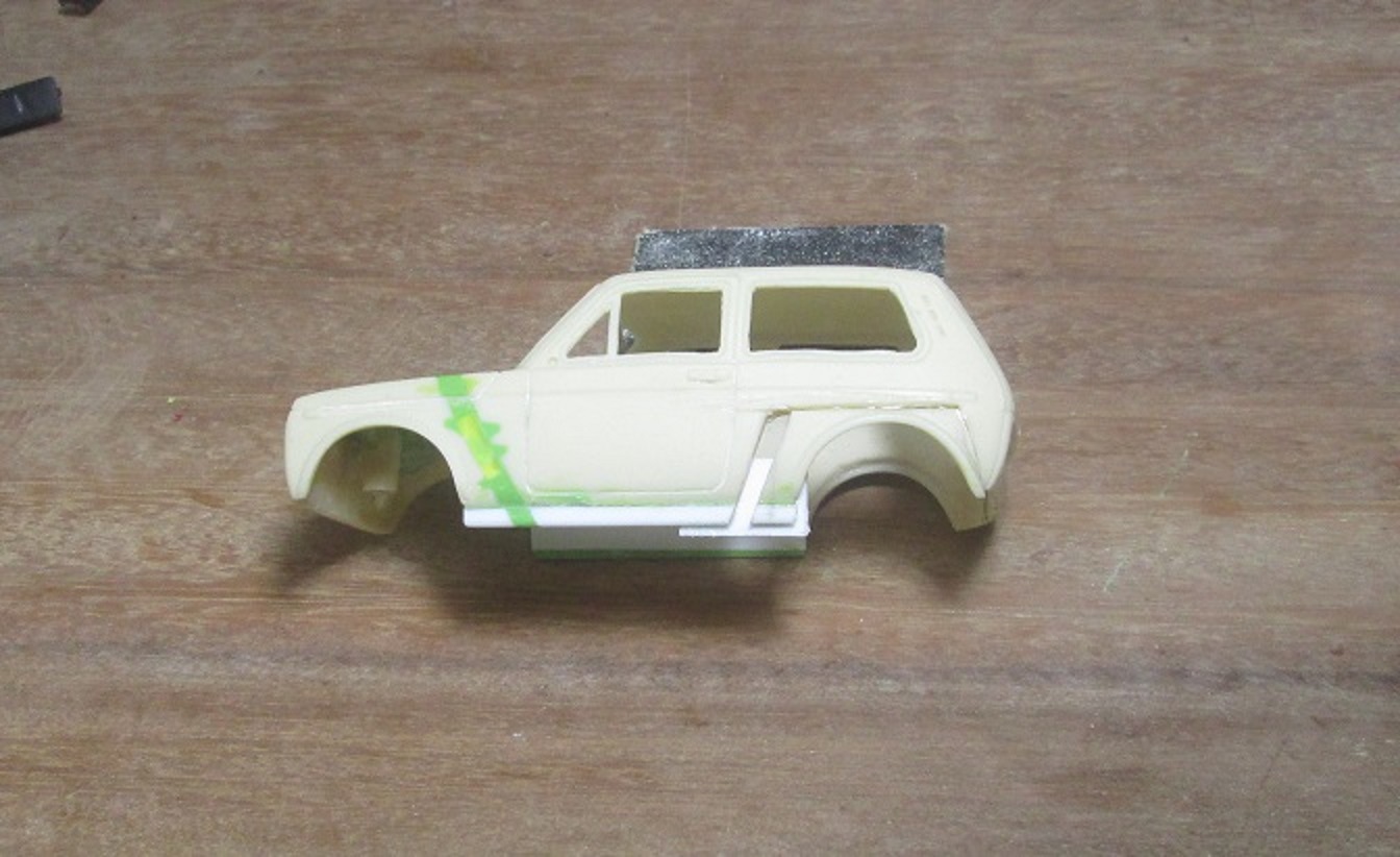

Dans l'hypothèse où tu devrais avancer le passage de roue AR sur la dernière ce n'est pas si difficile, en tout cas pour un miniateux expérimenté comme toi.
J'avais eu à le faire sur des Niva Dakar 85 : j'avais remoulé une base Ist en résine mais pour toi c'est déjà de la résine, et j'ai d'abord fait un brouillon pour voir.
Puis découpe (il faut 2 caisses) et mep plus en AR :
A l'arrivée on n'y voit que du feu. J'en avais profité pour ajouter les bavolets, ça m'agace de voir que presque toutes les Niva en kit ne l'ont pas alors que c'est tout à fait moulable en RTV. Pour les industriels c'est une autre histoire, évidemment.
Celle-ci est celle que j'ai fait pour Ben, lequel avait eu la patience de reprendre sa planche faite au départ pour une Ist non modifié (donc fausse), il a super bien bossé sur ce coup là ! La mienne n'est toujours pas finie ..... le cordonnier ........:/

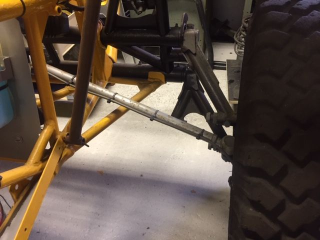

efbe le ven 24 mars à 07:17
Pour le chassis évidement il y a de la réflexion,je me casse le c.. , non la tête ;)
Pour le treillis je suis bien conscient qu’il n’est pas moulable en l’etat ,donc sur l’extérieur je vais coller un bande de plastique de 0,5 d’épaisseur .car entre le treillis et la carrosserie il y a l’extincteur principal d’un côté (gauche) et de l’autre (droite) entre le siège et le treillis il y a le levier de vitesse.
Pour le train avant je vais regarder ce qu’avait fait Jemmpy sur le Cotel 89 ,j’avais pensé à ça,ton magnifique train avant :love: .j’ai des photos supplémentaires du Joineau,et à mon avis ,à quelques chouillats près c’est le même style .
Je penses que même le Kouros est du même tonneau
Je viens de retrouver dans ma boîte mail ces photos du Cotel 89 et 90
Hervé Cotel m’a précisé : le réservoir était derrière le siège ,il n’y avait de goulotte de remplissage extérieure il fallait passer par la porte droite pour faire le plein et iln’y avait pas de cloison pare-feu

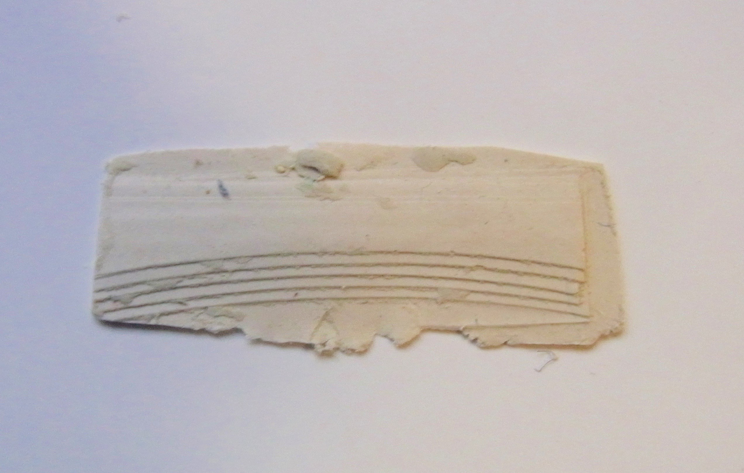

Oui, c'est exactement ça..... apprêt plus peinture = gros problème. Donc tu fais bien de me rappeler l'utilisation du scotch, solution dont je t'avais parlé pour les extensions d'ailes rapportées sur la Simca 1000. En réalité, j'ai oublié totalement mais ca c'est l'âge...
Donc j'ai fait cet essai, ça "match" avec le scotch mais en 2 épaisseurs dont un essai de coulage aussi puis je ferai un voile d'appret pour voir... peut être les dégats.
JPD le sam 25 mars à 17:37
Bon je viens encore "vous clapoter les urines" avec mon truc.
Avec deux couches de scotch.... coupe faite au gabarit mais plus au compas découpeur
Pre-découpe de la forme en laissant de la marge
Collage sur un carton pour donner de l'épaisseur au moule de pm
Emprunte presque parfaire non ???
un peu de résine Birésine G26
Ce que cela a donné avec une seule épaisseur de scotch.

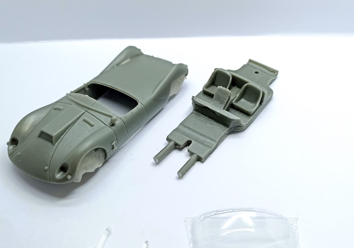

@rallyeroland et bonsoir à tous. Il suffit de comparer les photos - qui sont sans doute les tiennes :D - du Corse 2012, pour voir les différences (voir la longueur de l'arrière de la portière jusqu'au début de l'arche de roue AR ! :
Fiofio sur la 548 : et ici la MC ex.4219WT :
ou encore la 548 : et la MC :
A noter encore que le 548 avait la goulotte de réservoir d'essence dans la custode AR droite , alors qu'il y avait des découpes dans le plexi des "vitres" AR, et 2 réservoirs de chaque coté :
Enfin, à ma connaissance, aucun des 17 coupés 548 réalisés chez CG, n'a eu les ailes gonflées comme celui, (magnifiquement) reconstitué avec le nez court. Mais tu sais tout cela, j'explique pour nos amis :D
Cela dit, au 43ème, c'est une autre histoire. Afin de me faire gagner du temps, un ami commun je crois, m' a procuré le kit Ceven, du coupé CG 1500 - 548 mais sans compresseur sauf erreur, de Fiorentino à la Ronde Cévenole 1970, Comparée au coupé CG-MC de Saliba en cours, la comparaison des tailles n'est pas évidente :
Donc, le coupé de la Ronde Cévenole 70 : dont je dois encore faire l'effort de poser les essuie-glaces et former des caches de phares AV...:D
Ce qui ne m'empêche d'avoir encore bossé des heures durant un samedi pour poursuivre sur le montage du dernier spider de la Ronde Cévenole 1973 que Fiorentino a détruite après avoir établi un record du tour jamais égalé depuis (en 2 passages...) :
Pour la peinture noire mat à l'intérieur de la caisse, il suffit de la retourner et de passer le à la bombe noire... Puis, il s'agira de masquer l'intérieur quand tu feras l'extérieur... Je fais mieux : je masque l'extérieur quand je pulvérise l'intérieur... :)

essai concluant bien que je n'ai pas pris beaucoup de précaution
Traces de pate à modeler enlevé quand même, là j'ai oublie de la durcir au frigo
Vite fait un p'tit coup d'appret....
L'apn juge au détail, mais l'oeil s'en contente..:D

Re
Les 1 et 77 sont des CCC donc qui ont donné Certaines Paradcar. Même les roues spécifiques (SM Masérati... Sa Majesté) sont de chez CCC un contre-moule ca fait l'affaire
La 77 sans roue....je ne sais plus. Je me souviens que j'avais un doute sur le bleu.... Les TAP et Bandama étaient bleu Pétrel AC 643
C'est pourquoi j'ai une caisse de la 77 en bleu incertain.
Remarquez le gros problème de certains décalcomanie.... ils sêchent dons se décollent. Et pour en retrouver, Ma quache bonno, bonno bezef.... a moins de les refaire soi même mais je n'ai plus le temps.
Je me demande souvent s'il ne faudrait pas peindre les mini en mat, poser les décalc et vernir le tout.
Si vous avez un plan ?
Avez vous remarquer qu'il n'y a aucun logo Citroên sur ces voitures... donc ce ne sont pas des prototypes Citroën

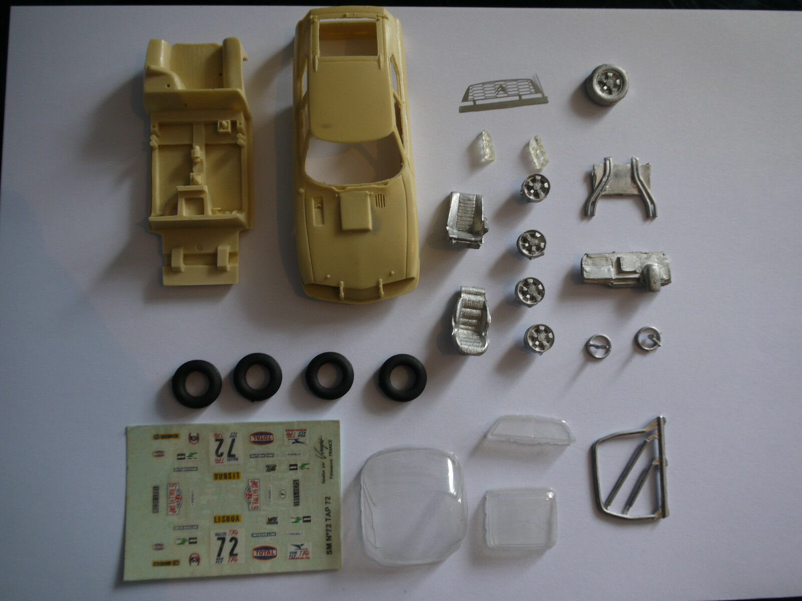

Moi celle qui me fascine c'est la SM courte du Bandama. Je trouve la CCC très bien reproduite. Infiniment mieux que la version zamac (presse, ixo, Altaya ????). Je ne l'ai pas dans ma vitrine parce qu'elle est trop petite (la vitrine :etourdi: ), à l'image de mon porte feuille, et du coup j'ai scrappé ce thème. Mais je n'ai pas dit mon dernier mot si je trouve une CCC proprement montée et à ma portée.
Quand j'ai dessiné (à la main à cette époque !) les carnets Solido de décals j'avais glissé une version de cette SM, la base Solido étant très belle. Elle aurait dû devenir le Guide Solido n°4, il était prêt, la maquette aussi et comme un âne alors que j'avais eu la chance de pouvoir la garder je l'ai revendue quand je me suis orienté tout Dakar. Celle là je la regrette ....
En cherchant à illustrer ce texte j'ai retrouvé cette photo où l'on aperçoit une transfo au second plan :
