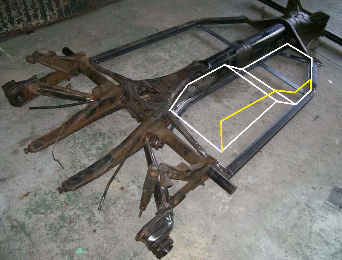

JPD le mer 15 avril à 12:23

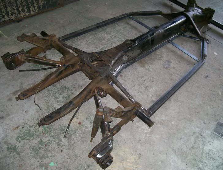

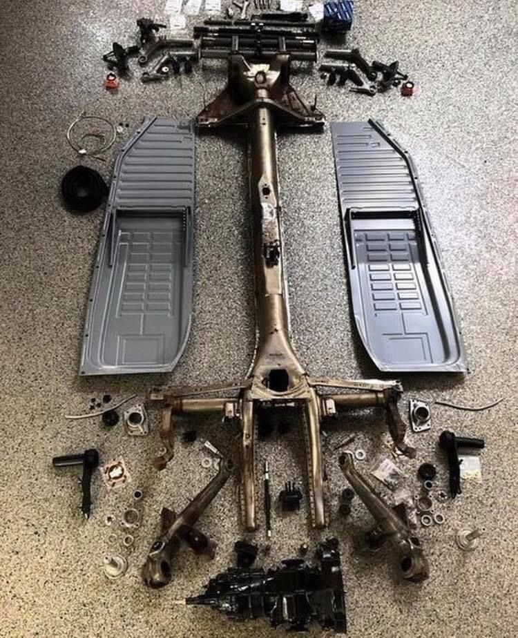

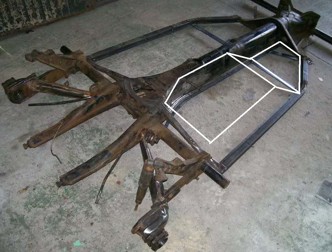

Bon je vais partir de ça. C'est la base d'une cox, et de buggy pour tenir un train avant et le groupe propulseur
En étudiant els différentes photo que j'ai, il y a une des photo qui montre que les planchers (qui ne participe que tres peu dans la structure générale d'une cox) sont placés au dessus de la poutre centrale apparament conservé. On voit bien le changement de vitesse qui se trouve relié à un plancher plat sur toute la largeur de l'habitacle... l'enquête continue Docteur Watson!
Cette photo montre bien la poutre centrale, les ajouts de cornière n,e sont pas d'origine
C'est que je disais avant: la poutre centrale et les planchers passagers AVANT, le conducteur et la place du mort à coté...:D
Un chassis plus récent (boite à cardans) mais toujours le même chassis pour.
L'avant changera pour recevoir le Mac Pherson des 1302 et 1303
a plus....Gérard ! laisse aller c'est une valse :p

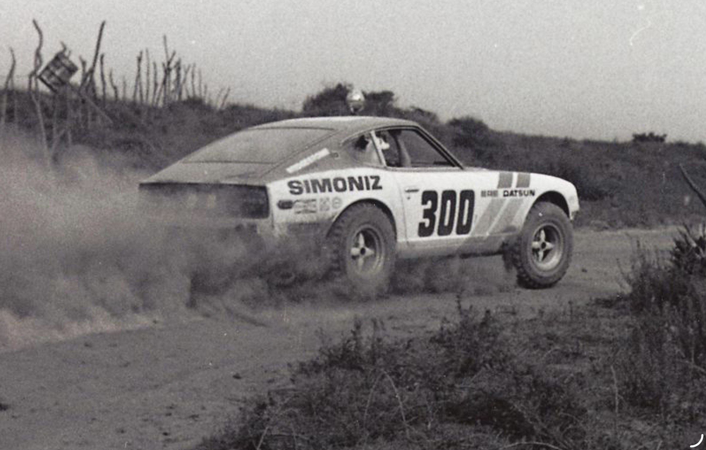

rallyeroland le mer 15 avril à 13:12
@balivernes

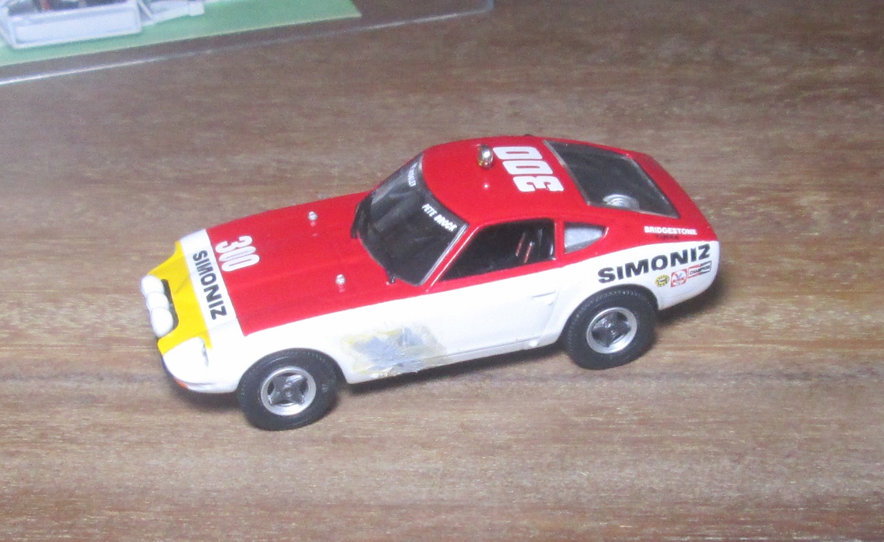

Puisque tu peux imprimer, dit moi juste si les dimensions conviennent ( le 300 et les écritures)
Si ok, j’imprime, vernis et passe à François dans mon prochain colis
balivernes le mer 15 avril à 14:44
Citation de rallyeroland :
« @balivernes
Si ok, j’imprime, vernis et passe à François dans mon prochain colis »
@rallyeroland
Ah oui, j'ai oublié de dire : 15 mm c'est comme l'original mais je trouve que 16 mm va mieux : si tu veux bien fais une paire de chaque STP. Je choisirai à la pose.
Les BRE DATSUN : !5 mm c'est bon. Mais je les ai sur la planche de Toni sur un fond blanc. Merci Roland .....

Citation de JPD :
« Bon je vais partir de ça. C'est la base d'une cox, et de buggy pour tenir un train avant et le groupe propulseur
a plus....Gérard ! laisse aller c'est une valse :p »

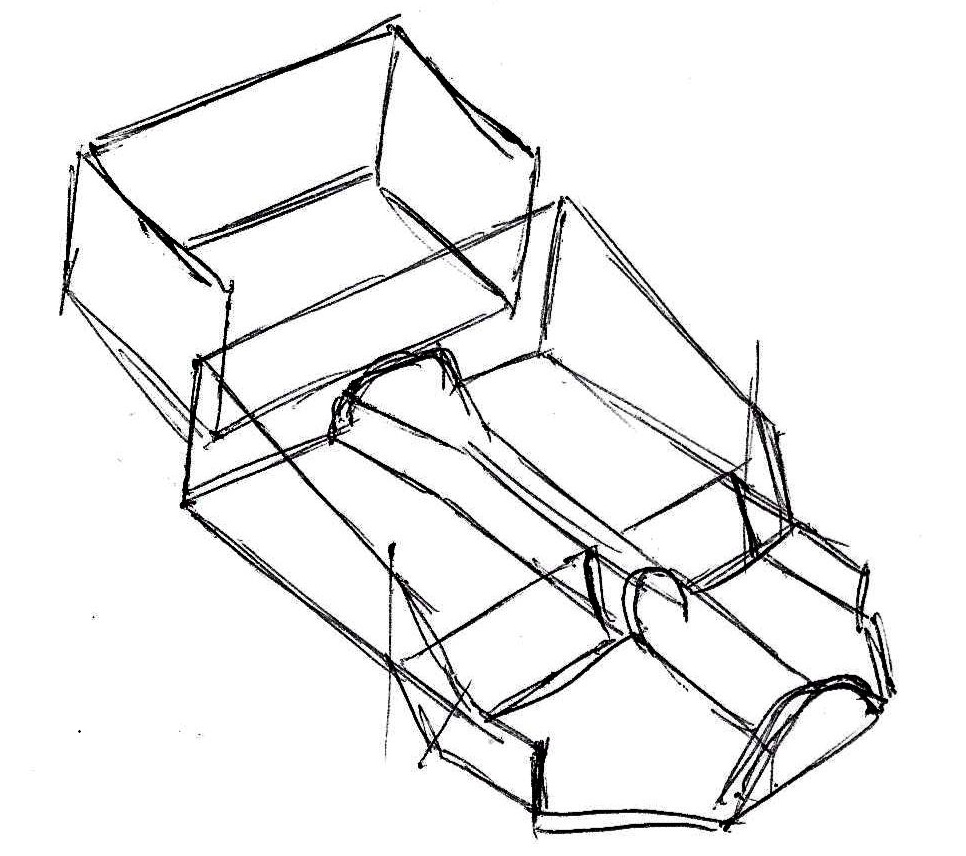

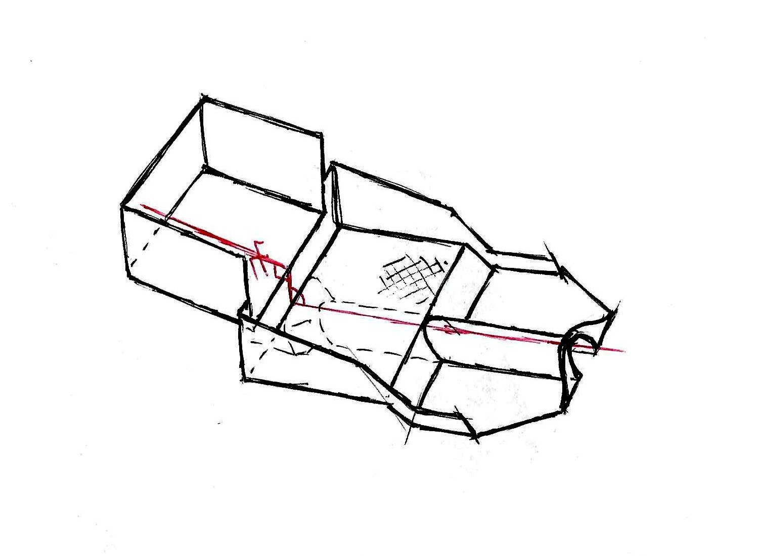

@JPD
Génial ces photos !
Ce que je voulais dire pourrais se crobarder comme ça pour une première approche :
Tu le voyais comme ça ? Avec du carton genre bristol tu pourrais crobarder en 3D très vite ....
Ah si j'avais trouvé de telles photos quand je l'ai fait (il y a 30 ans .... ) je vois d'un seul coup combien mon châssis est loin de la vérité !

JPD le mer 15 avril à 15:13
Citation de balivernes :
Citation de JPD :
@JPD
Génial ces photos !
Qu'en penses tu ? »
@balivernes
Il est beau ton croquis, il réponds au photo:
L'ensemble
Puis un fragment fortement éclairci
J'ai quand même un petit doute sur cette vue rétrécie

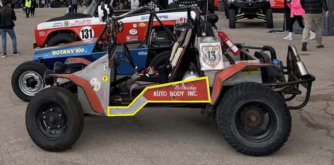

JP, pardon de te troubler dans tes réflexions, juste dire que je serais bien parti sur cette surface parallèle à l'AdC et non suivant le bord de la plateforme. Juste pour voir comment se met en place alors la caisse AR. Dis moi si tu préfères que je reste tranquille .....

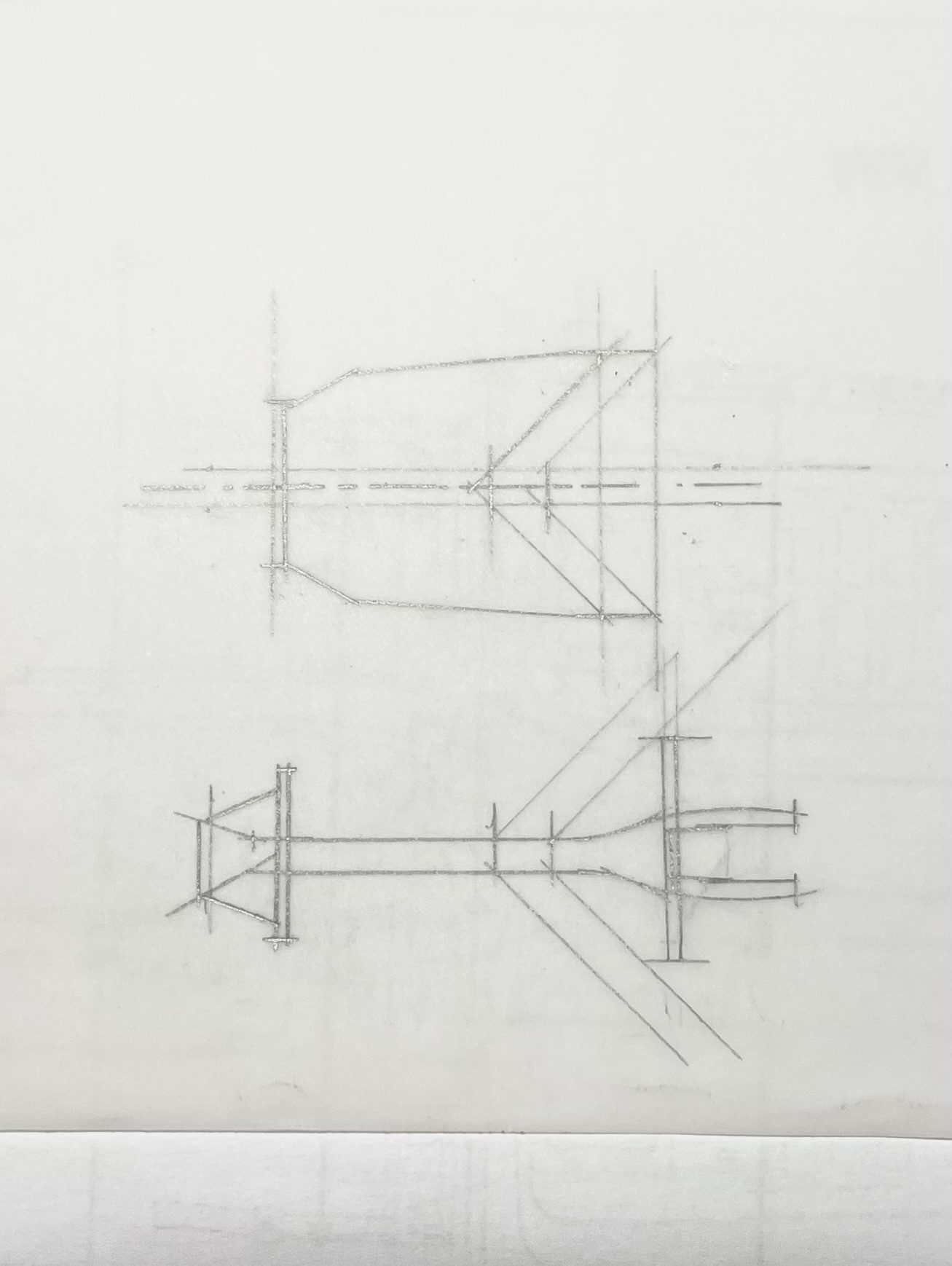

JPD le mer 15 avril à 16:26
« @JPD
JP, pardon de te troubler dans tes réflexions, juste dire que je serais bien parti sur cette surface parallèle à l'AdC et non suivant le bord de la plateforme. Juste pour voir comment se met en place alors la caisse AR. Dis moi si tu préfères que je reste tranquille ..... »
@balivernes
Ca dépends du choix du "type" de buggy
Celui sur lequel je m'interroge maintenant ?
Ma forme est bien parti sauf pour l'arrière à plusieurs autre choix:
- comme tu le dessines d'apres l'Auto Body INC mais je ne suis pas sûr que le coté soit couper en biais vers l'avant.
Regarde cette photo
Et celui là ????
balivernes le jeu 16 avril à 01:30
[citation]Citation de JPD :
@balivernes
Regarde cette photo »
@JPD
Logiquement il ne devrait pas y avoir de différences entre les deux, entre la course et la restauration. Logiquement, mais ..... Lequel penses tu reproduire ?
Une chose me gène c'est que la caisse à l'AR semble plonger vers l'AV. A l'oeil ça ne sera pas très chouette, mais si c'est comme ça c'est comme ça .... Il y avait sans doute une raison, mais laquelle ?
Trop tôt pour voir ce que tu as déjà fait ?
Celui-là n'a rien à voir, c'est le Pachiaudi qui le premier à tenté les 4 roues motrices en Rallyes TT (Cimes 1977) en gardant le train AV VW. Il a ouvert une voie qui n'est pas prête de se refermer ! Donc un modèle historique ..... qui est dans mes projets ....

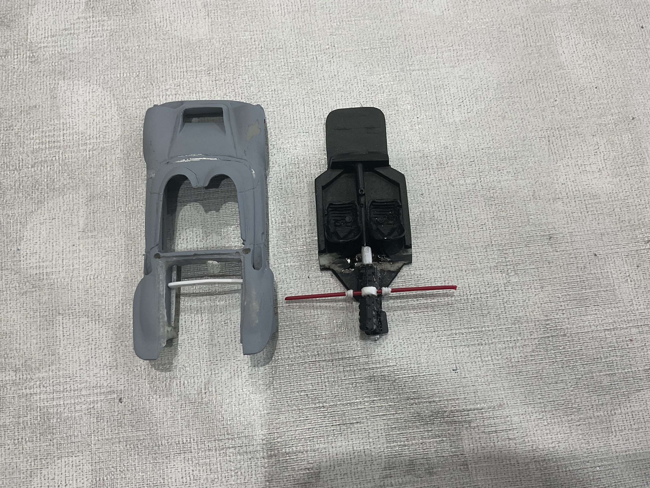

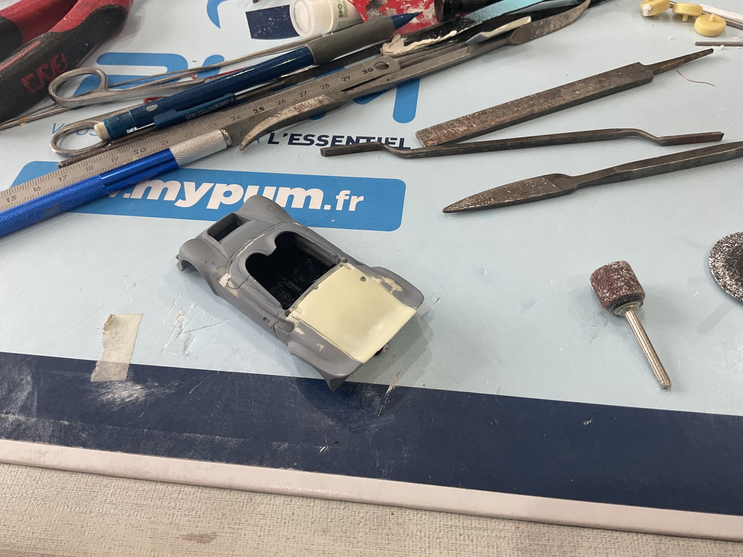

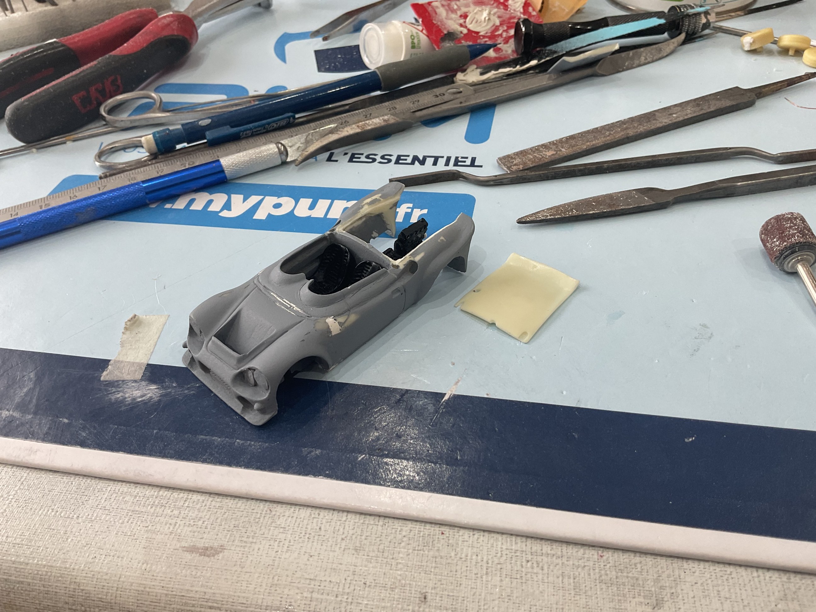

balivernes le jeu 16 avril à 05:40
Ah là là, mille pardons JP, je suis en train de me prendre au jeu et j'ai peur de te gêner dans tes réflexions ..... arrêtes moi si tu le souhaites .....
Ce matin je n'ai pas pu m'empêcher de regarder ça :
Je crois bien que la caisse AR n'est pas horizontale, et le bord AR du côté de caisse pas vertical ....
du genre :

rallyeroland le jeu 16 avril à 08:32
@balivernes
Je ne sais pas si tu as tout posé en décals
mais il semble qu’il y ait eu un petit 1 à côté du 300
Il manquerait aussi un 4eme autocollant sur les ailes AR

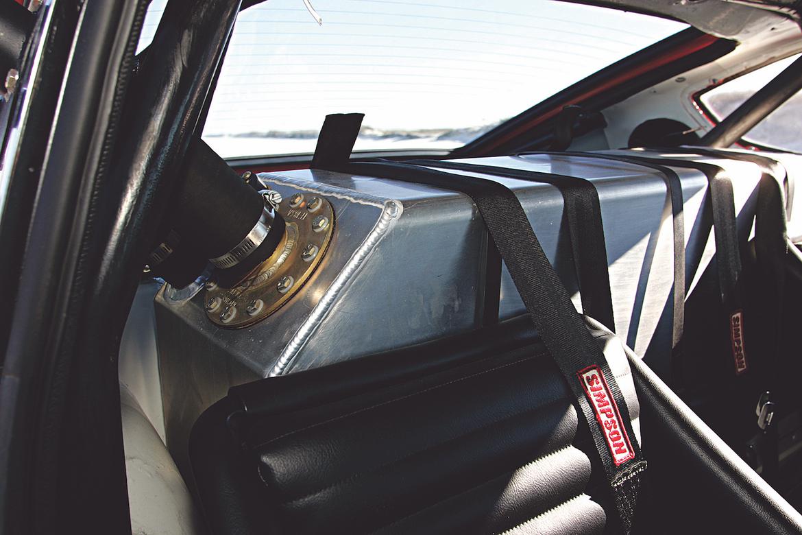

Il y a la trappe à essence sur ton joli kit ?
balivernes le jeu 16 avril à 08:50
« Ah là là, mille pardons JP, je suis en train de me prendre au jeu et j'ai peur de te gêner dans tes réflexions ..... arrêtes moi si tu le souhaites .....
du genre :
@JPD
Ma réactivité proverbiale encore prise en défaut !
J'ai repris mon crobard car complètement faux, et le bon est celui-ci.
Si le Pachiaudi te tente - et je le comprend :etourdi: - j'ai un peu de doc, c'est juste mais je penses suffisant avec un peu de réflexion.
Je te l'envoie en MP dans la journée.
balivernes le jeu 16 avril à 08:58
« @balivernes
@rallyeroland "oeil de lynx" ......
Quand je te dis que tu vois des trucs que je passe à côté ! Le 1 je l'ai oublié .... :/
Tu veux bien l'ajouter STP ?
Pourtant j'ai toutes ces photos .....
Oui, j'ai bien mis le remplissage réservoir, un plaisir à travers la vitre. Heureusement la version course est à une seule traversée contrairement à la restauration.
rallyeroland le jeu 16 avril à 09:09
@baliverne
300 +1 c’est comme si c’était fait
Aucune idée pour le décal manquant à l’arrière.
SUPERBE ce réservoir et sa trappe ( merci pour l’image)
Pourquoi dis-tu une seule traversée ?

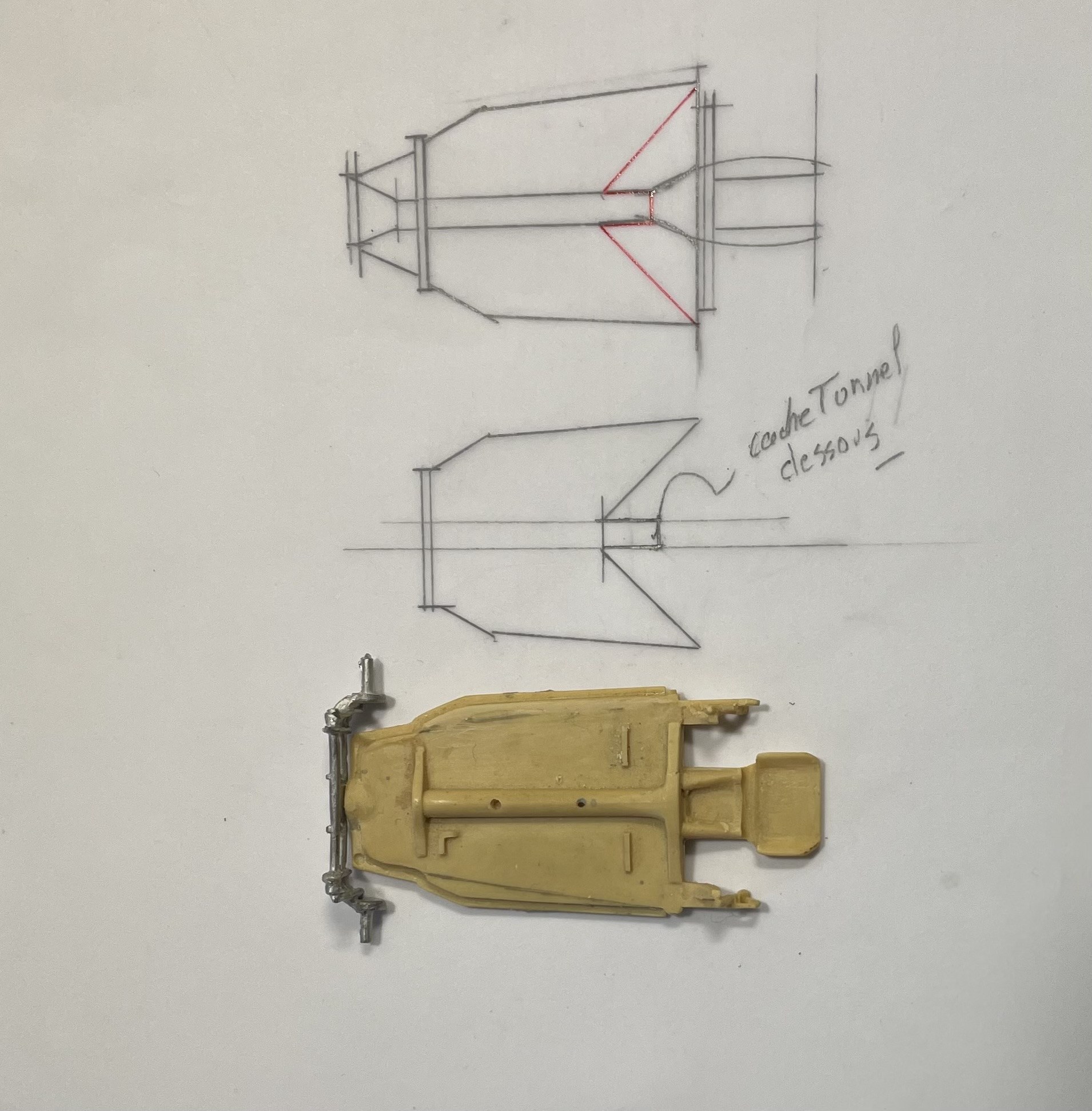

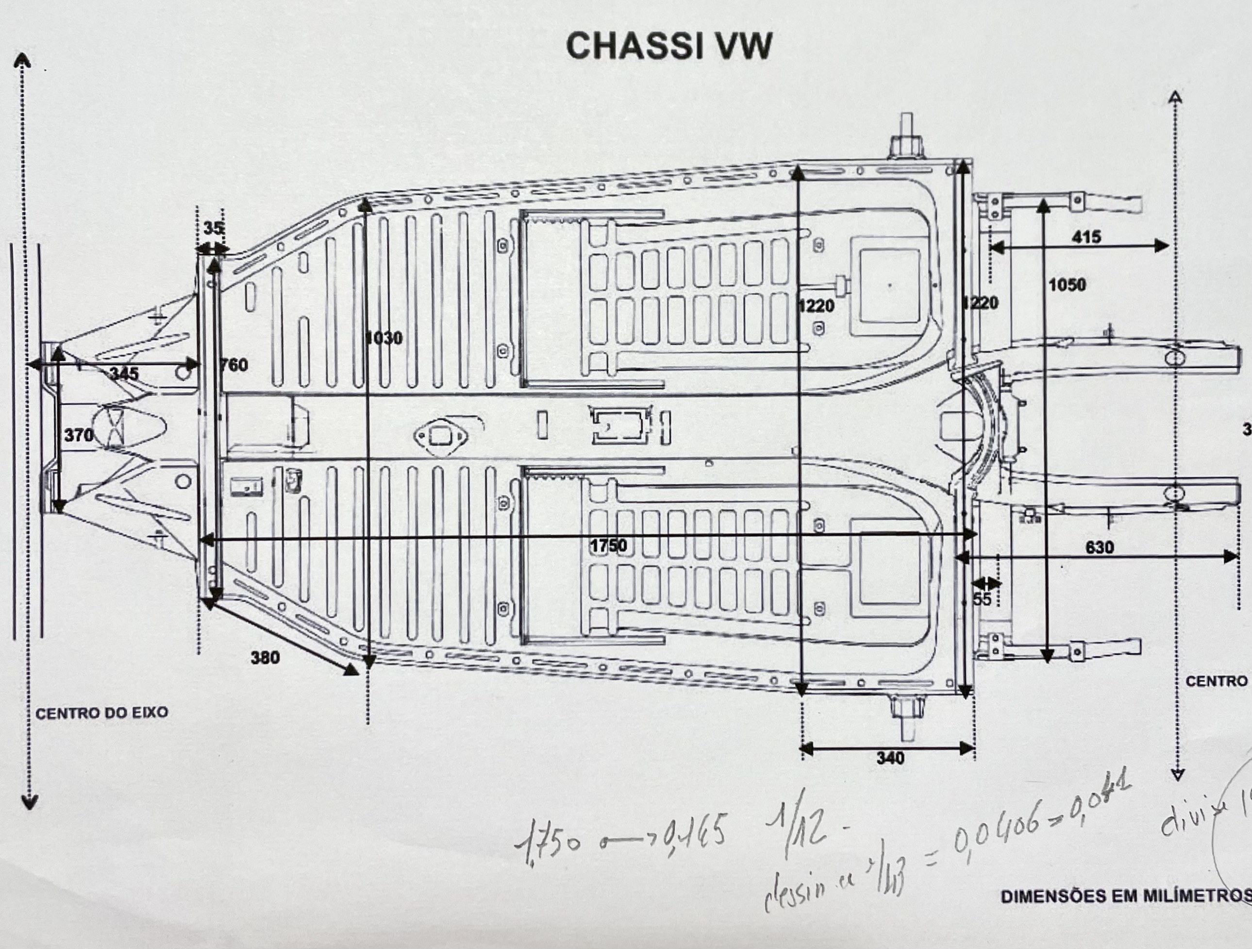

JPD le jeu 16 avril à 18:34
Bonsoir,
Apres 2 heures passées aux Archives (évolution urbaine au XIX ème, soit les créations de rues d'Elbeuf) me voici à la table miniature pour la réflexion sur le raccourcissement d'un chassis de WV. Il faut bien préciser qu'en fait de chassis c'est plutôt une poutre centrale qui se termine à l'arrière par une fourche qui recevra la boite de vitesse et uniquement boite de vitesse attachée sur un berceau.
Donc recherche d'un châssis avec les cotes:
Trouvé !!
Enfin il faut du temps quand même, recherche de l'échelle du dessin puis mettre la photo à une échelle bien ronde pour pouvoir imprime directement au 1/43... pas si facile que cela avec des équipements de base.
Une fois l'échelle 1/43 imprimé, il faut mettre sa loupe au bout du nez..:etourdi: et redessiner au porte mine avec des mines de 3mm sur une feuille de calque
Vous voyez que j'ai dissocié le tunnel et les 2 plateaux (reportez vous aux photo précédente :louche:
Le V dessiné représente la partie à enlever pour raccourcir le tout Là c'est 10 pouces soit 24,5.
Mais peut importe il me sera facile pour modifier la longueur du raccourcissement.
Me voila prêt pour trouver du matériaux à usiner (usiner c'est beaucoup dire !) Je garde le calque, j'imprime en feuille un peu cartonné pour servir d'emprunte.
A deux mains.. si possible, j'ai commencé vers 5 heures, il est 18:45 h pas mal

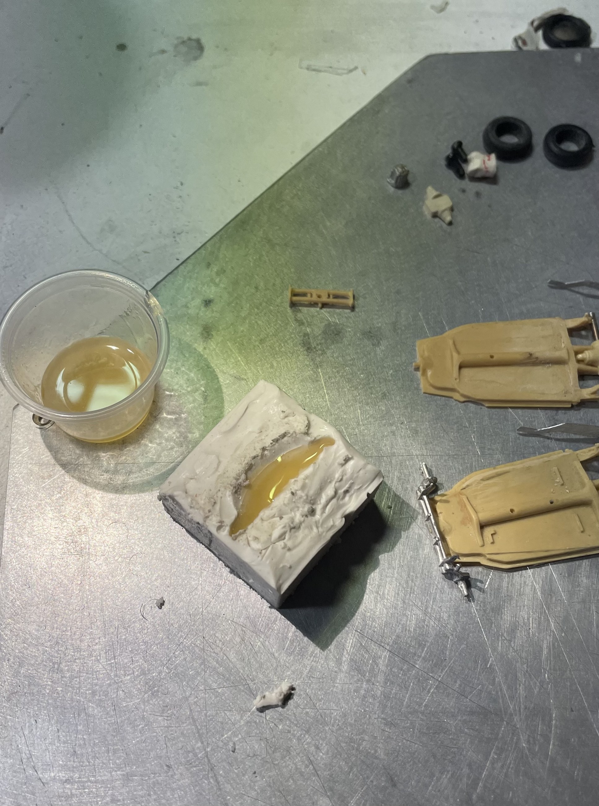

JPD le jeu 16 avril à 18:53
Bon maintenant les ratés, il parait que l'erreur est humaine:
Errare humanum est mais perseverare diabolicum
Le manque de pratique est évident. Pourtant j'ai respecté ce qui est écrit sur la notice et j'ai même acheté une balance de précision..... Mais l'emprunte est bonne mais collante après 30 heures.
A refaire

Citation de JPD :
« Bonsoir,
Donc recherche d'un châssis avec les cotes :
Trouvé !!
JP »

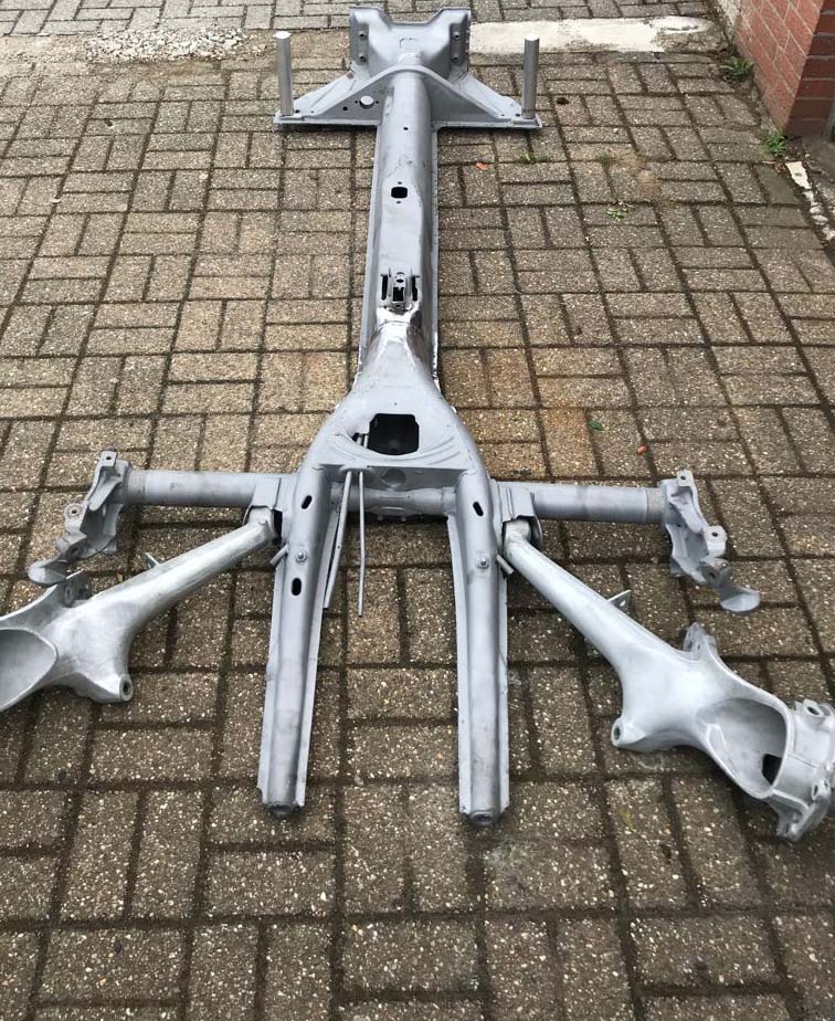

@JPD
Je n'ose pas imaginer ce que sera la comparaison avec mon châssis .... :(
Mais je vais la faire .... En dehors des dimensions c'est surtout la fourche AR et le tube des barres de torsion qui me choque. Bravo JP d'avoir eu ce réflexe de reprendre le bon dessin pour faire un bon châssis. Ne pas céder à la facilité et à l'à peu près (ma règle de conduite aujourd'hui hélas :etourdi: ). Pédagogie par l'exemple.
Quand j'ai fait le Manx '67, le premier, j'avais toutes les cotes exter et je dois avouer que je n'ai pas été si rigoureux, j'ai adapté le châssis à la carrosserie 1/43. Alors .... il est ce qu'il est !
Tu te doutes bien que ton plan coté est déjà archivé .....

Magnifique travail de dessinateur Jean Pierre
On sent le métier !
Une petite question tout de même !
Cela fait plusieurs fois que je vois passer ce découpage en V pour raccourcir une auto.
Est ce une idée de toi pour solidifier la miniature ou cela existe à l’échelle 1.
En tout cas l’idée est excellente ( cordon de soudure beaucoup plus long et efforts mieux répartis)
Bonne journée à tous
JPD le ven 17 avril à 08:09
« @JPD
On sent le métier !
Bonne journée à tous »
@rallyeroland
Je vais te répondre de suite:
Quand on regarde bien le chassis de base à partir de l'arrière en allant vers l'avant les cotés sont parallèles sur 30 ou 40 cml puis les toles se referment vers l'avant puis à 1,75 ml tournent carrément vers le tunnel central à pres que 45°. Il est préférable de raccourcir des éléments parallèles pour avoir deux découpe de même longueur.
L'angle est choisi pour éviter de découper à travers le début de la fourche.....
M'ai je bien fait comprendre ?
Je ferai un croquis tout a l'heure.....pour ceux qui sont des "visuels"
rallyeroland le ven 17 avril à 10:04
@JPD
J’ai tout compris. Bonne étude de l’endroit et angle de coupe.
Du coup, beaucoup beaucoup moins de boulot sur le châssis. GOOD JOB

@ JPD
Belle démonstration pour la découpe :good:
Une solution simple et rationnelle qui n'a pourtant pas toujours été suivie, voir le Empi Sportster par exemple. Allez comprendre ce qui se passe dans le tête des gens .....
Sur le LM1C c'était comme ça ?

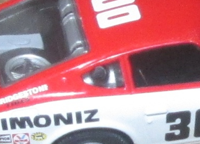

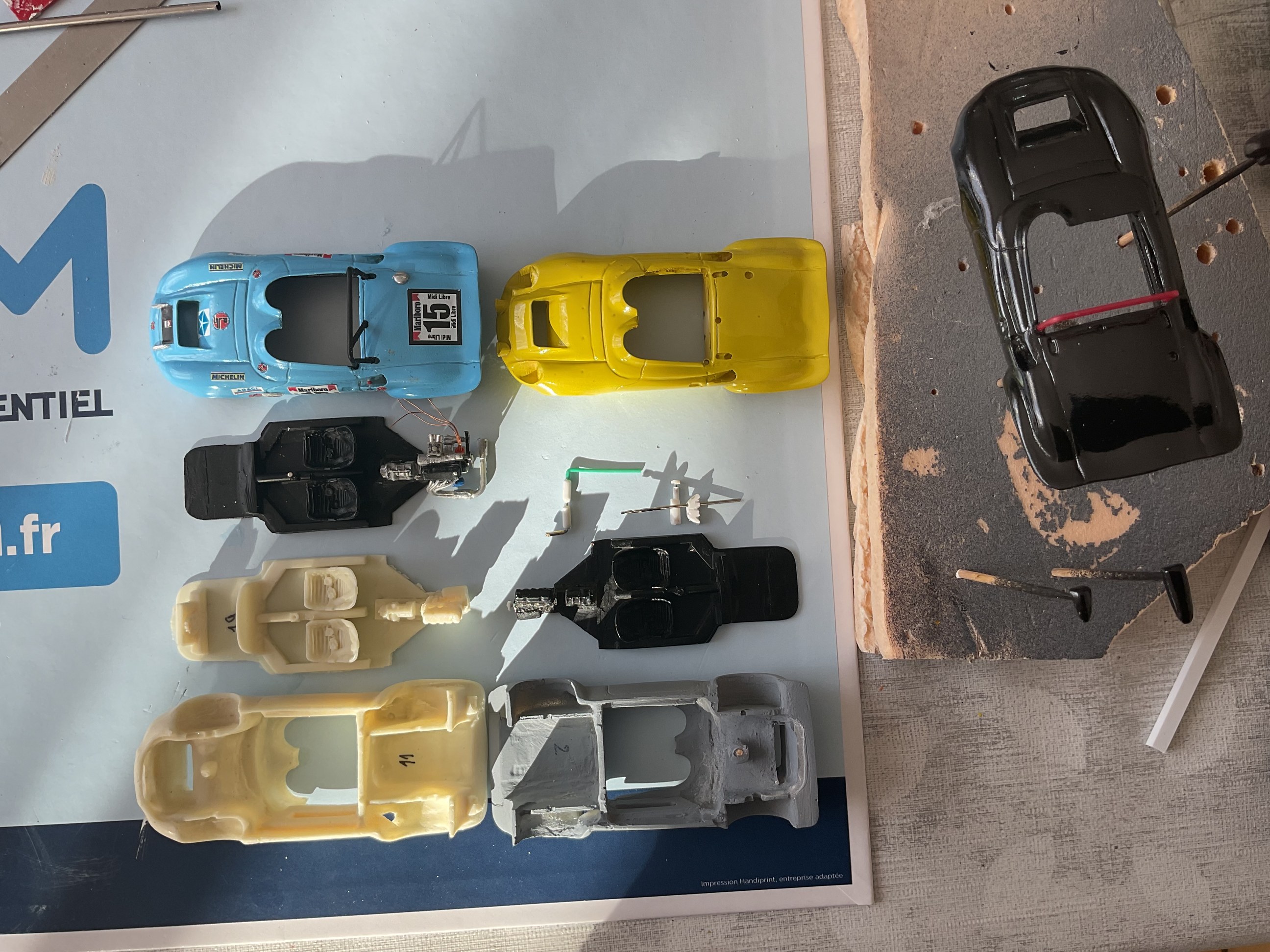

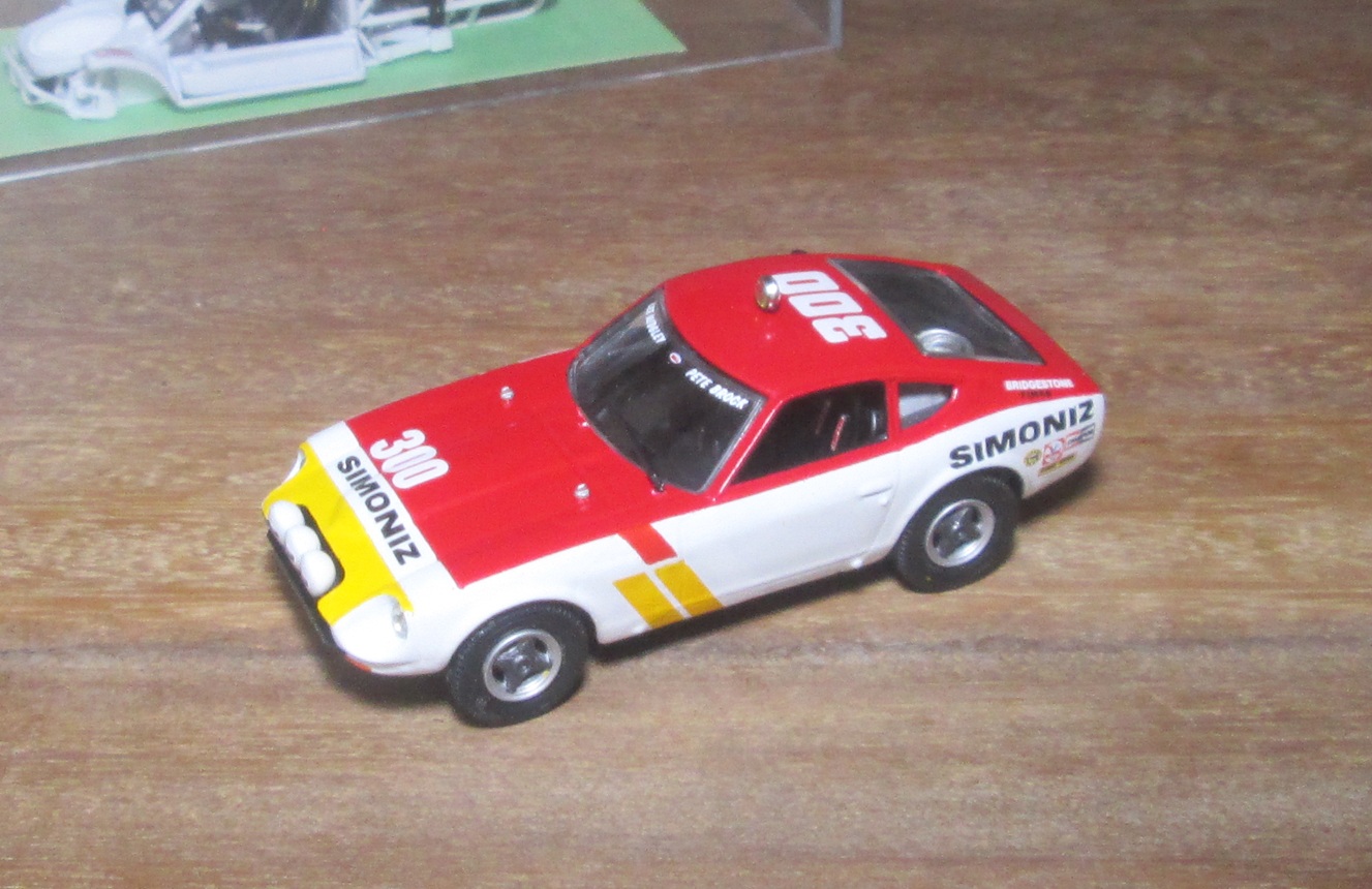

Ce soir j'ai réussi à trouver une paire d'heure pour me cacher dans mon gudang ....
La victime est encore la Datsun, et j'ai un peu galéré ! Si les décals non vernis se délitent dans l'eau, les décals en peinture bombe ou pot non vernies partent en miettes.
Du coup je les ai peintes (les rouges, les jaunes étaient déjà en place) au pinceau avec du tape Tamiya, en faisant attention de ne pas toucher le jaune ....
A droite on va dire que c'est acceptable, à gauche une seule est faite.
Rappel de ce que j'avais réussi à faire avant de mettre du blanc :
et état ce soir après une retouche de blanc mat (pour que ça ne jaunisse pas) Tamiya XF-2
Tes décals seront bienvenus Roland .... dans la vitrine je ne verrai plus rien et comme j'ai zéro mémoire, je ne m'en rappellerai plus avant longtemps ....

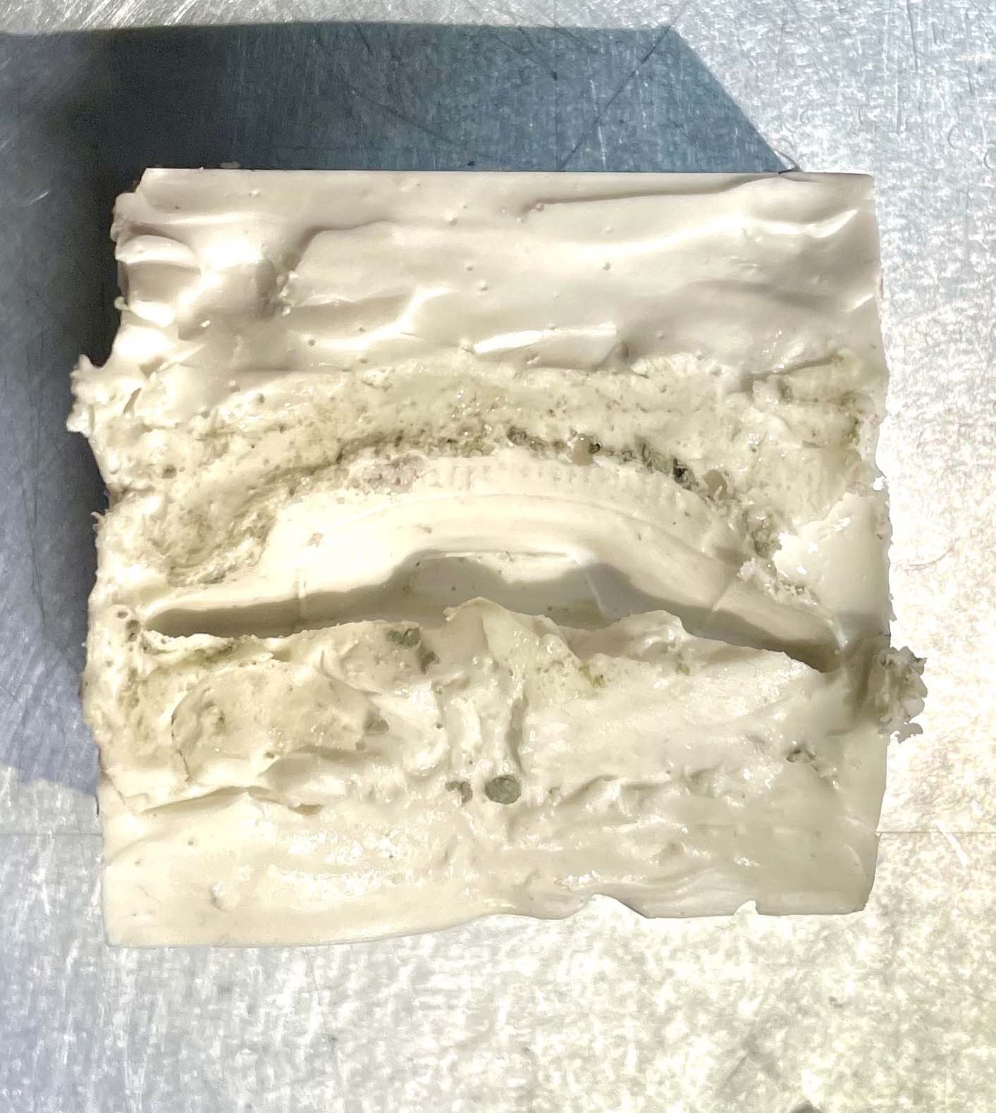

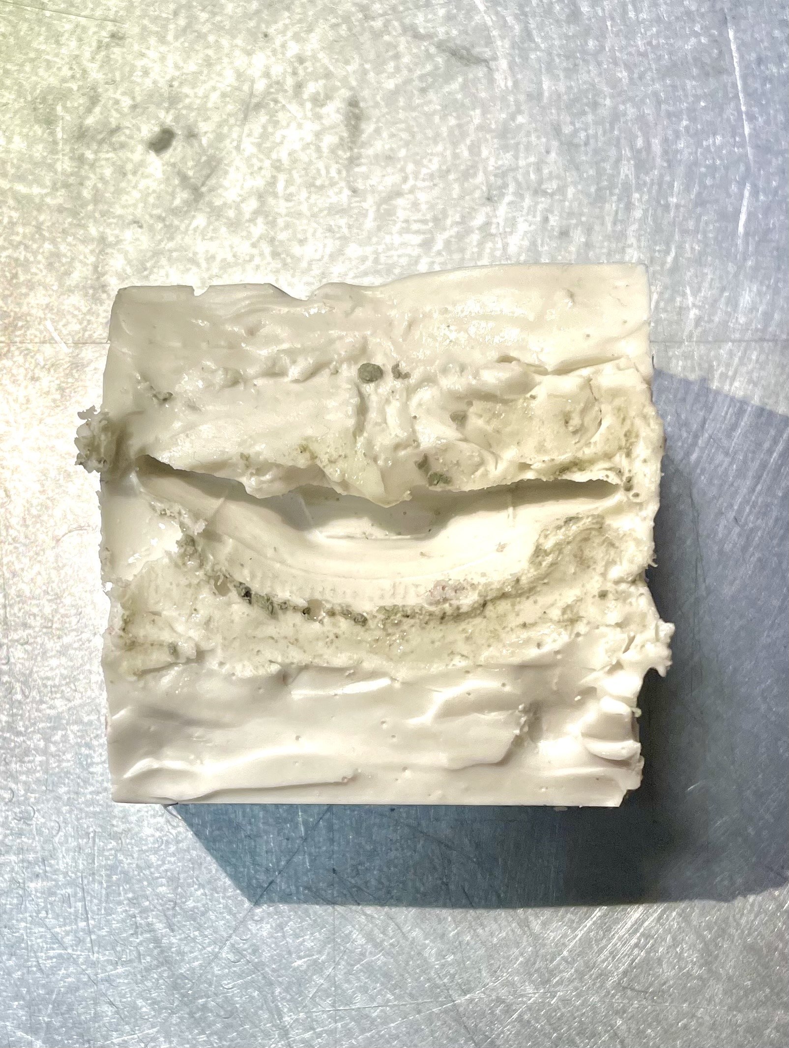

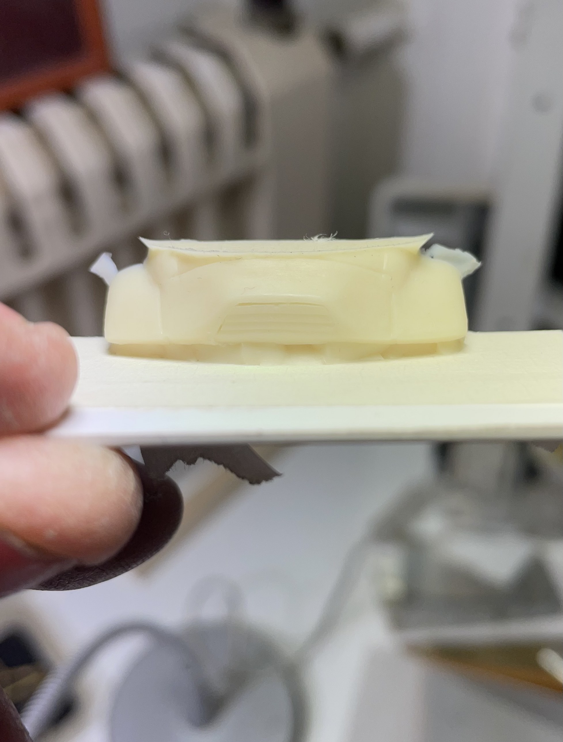

JPD le ven 17 avril à 16:07
Suite
En rouge la ligne de soudure
Et pour l'arrière du bugster....
Et ce que je pensai avoir raté..
Mais fallait faire un essai
Résultat
Pas terrible je vais refaire avec plus de soin.

JPD le sam 18 avril à 09:29
Résultat
Pas terrible je vais refaire avec plus de soin. »
[/citation]
@JPD
En fait cela se voit que je ne l'ai pas passé sous la cloche à vide.... qu'est ce que je peux être "cloche" quelquefois :louche:
balivernes le sam 18 avril à 12:59
Citation de JPD :
« Mais fallait faire un essai
Résultat
En fait cela se voit que je ne l'ai pas passé sous la cloche à vide.... qu'est ce que je peux être "cloche" quelquefois :louche: »
@JPD
Ring ring ring the bell .....

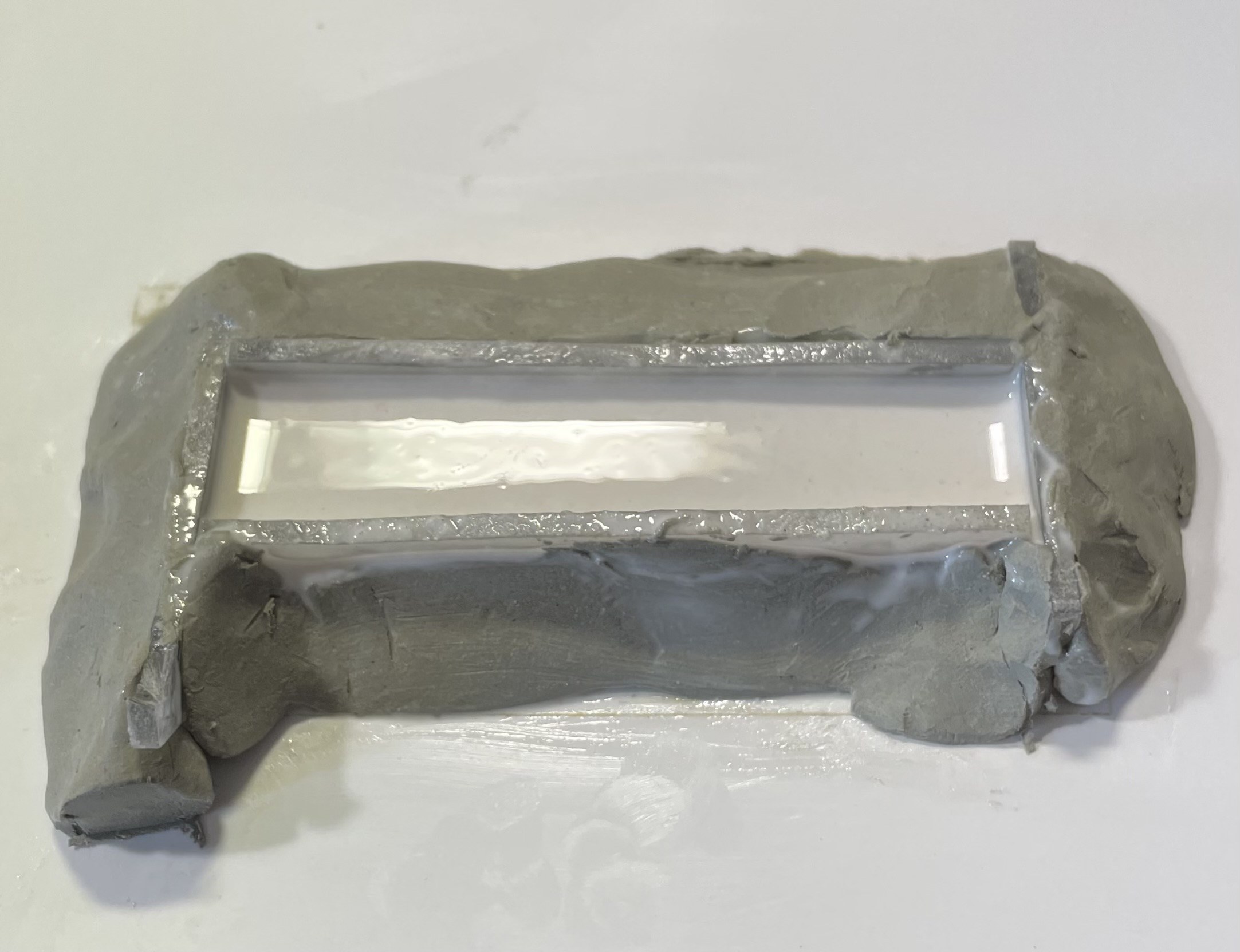

Là je peux être d'un peu de secours puisque je n'ai jamais moulé avec une pompe : il suffit de tapoter avec un vieux pinceau (estampage) sur la surface de la pièce recouverte de résine, normalement il ne reste presque rien, voire rien.

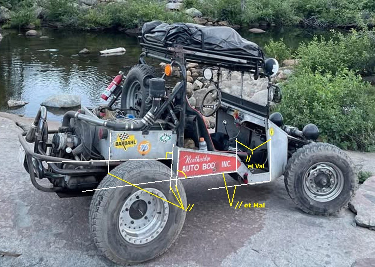

max140 le lun 20 avril à 19:29
Bonsoir à tous.
Je vois que vous bossez dur sur les buggies. J'ai une superbe photo d'un buggy américain dans la fameuse course Mexican 1000 affichée sur mon mur. Grand format. Une photo que j'avais acheté en Suisse en 1969 !
Je vous la présente.
Amitiés à tous.
balivernes le mar 21 avril à 06:50
Citation de max140 :
« Bonsoir à tous.
Amitiés à tous. »
@max140
Tu as vu ça ???? mais Jean-Pierre, c'est un vieux de la vieille dans le domaine, je suis un rigolo à côté ....
Très belle affiche. Et de 1969, je suis bluffé ! Le tout début pour ces Class II presque Class I tellement ils sont étroits. Merci pour le partage Max, ça fait plaisir .....

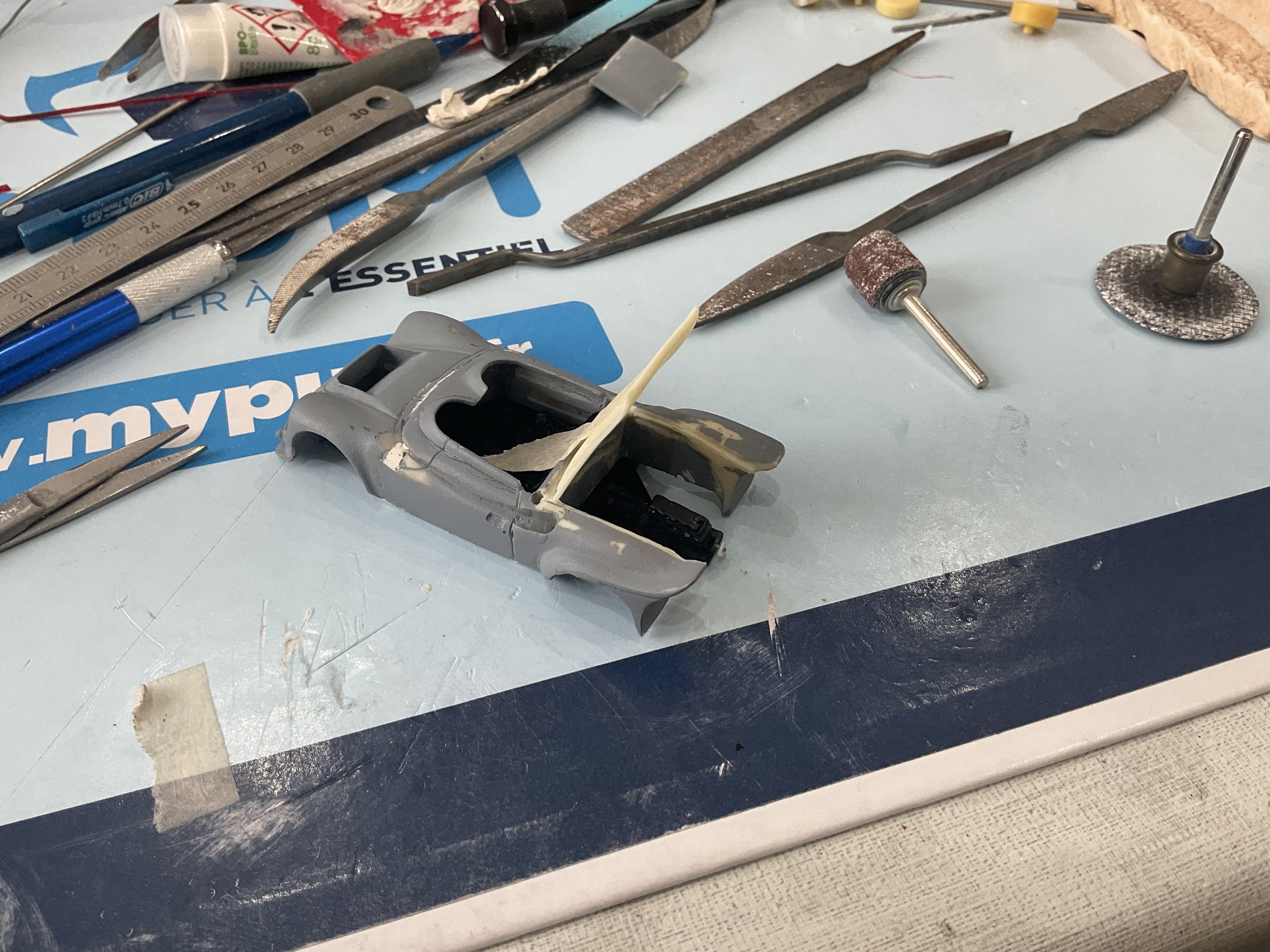

Bonjour à tous,
Éjecté d’autotitre depuis deux trois jours, par quel mystère ?
Sympa Max ces plaques de rallyes anciennes, j’imagine que tu sais
les associer à une auto et pilote .

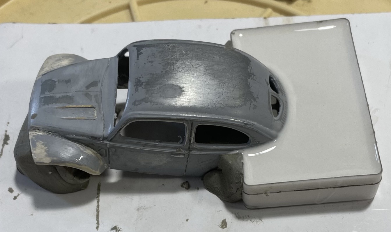

En ce moment un peu comme JP dans du découpage de résine.
Pardon François d’avoir cannibalisé une de tes carrosseries pour un simple capot,
mais je me dis qu’après tout ton travail réalisé sur ces spiders et ces moteurs que l’on devine
( comme la 4cv de Baria), il serait du plus bel effet d’avoir dans ta vitrine une version open.
Travail effectué sur le Gériplast, mais capot AR compatible avec une version de ton choix

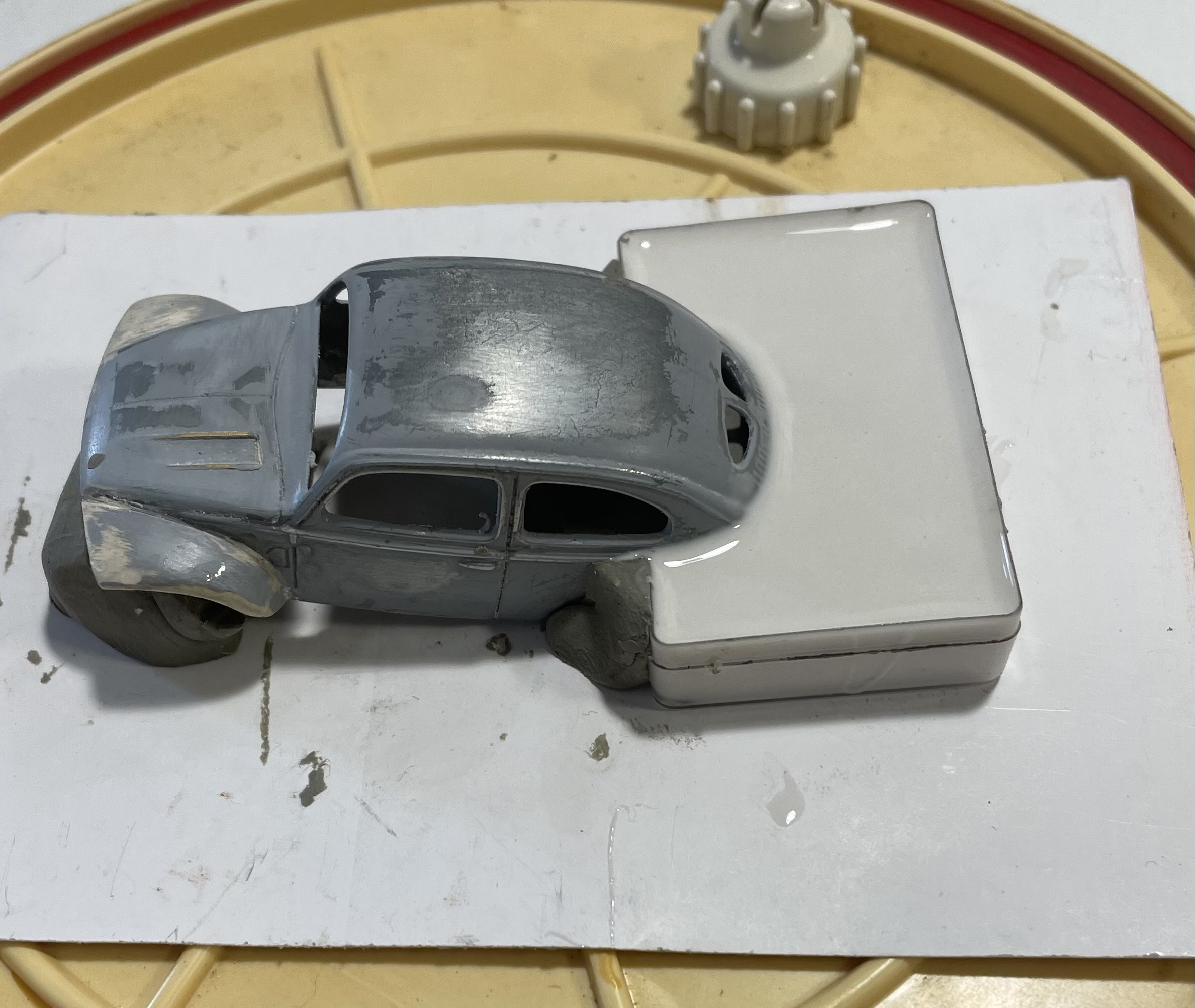

JPD le mar 21 avril à 09:35
@rallyeroland
Superbe présentation , Roland
J'aime bien quand on reçoit des posts de cette qualite, clairs, conçis .... tes dernière photo ressemblent à mon plan de travail... toujours les outils qui s'accumulent .....
Ca promets des suites magnifiques..

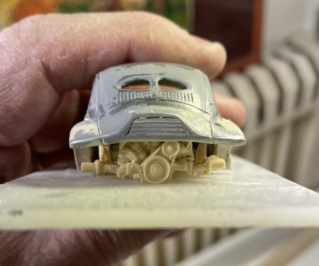

Là j'attrends que cela sêche, cette fois çi les moules sont passés dans la cloche à vide
Je crois que les Bugster vont avancer tres vites aussi

@rallyeroland
Ah, on peut se faire éjecter d'Autotitre ? Moi c'est de FA que je me suis fait éjecter, et j'ai laissé tomber, pouvoir visiter me suffit. Bon, c'est reparti, ouf, je n'aurais pas pu me passer de toi .....
J'adore la vue d'ensemble de tes travaux, on voit bien ce qui est fait et on devine facilement le reste à faire :love:
Super idée de découper le capot moteur ..... tu le connais sur le bout des doigts maintenant ce moteur ..... une seule fois j'ai fait un capot ouvert, sur le Sunhill du Dakar, et ça m'avait bien plu - bien que je sois loin de détailler comme tu le fais. Je remet pas la photo, vous la connaissez par cœur .....

« Là j'attends que cela sêche, cette fois çi les moules sont passés dans la cloche à vide
Je crois que les Bugster vont avancer tres vites aussi »
@JPD
Tu vas gagner un temps fou avec ce moule ..... la petite entreprise est repartie ..... :good:

@JPD

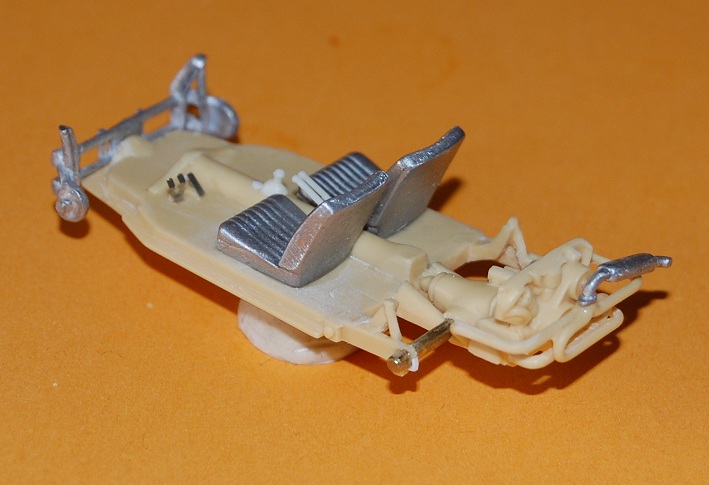

Pas très aéro ton arrière de bugster JP. Le Cx va en prendre un coup !
JPD le mar 21 avril à 17:52
« @JPD
@rallyeroland
Oui mais devines ce qu'il y a dedans :D
Et bientôt en dessous
Mais il faut je refasse un chassis au bon empattement. A ces P..... beatniks, ils ne font rien qu'à couper nos cox pour faire "je ne c'est quoi " dans le désert

@JPD
😍😍😍😍 MAGNIQUE cet AR
Elle va avoir de l’allure cette Cox modifiée, dans le sable !

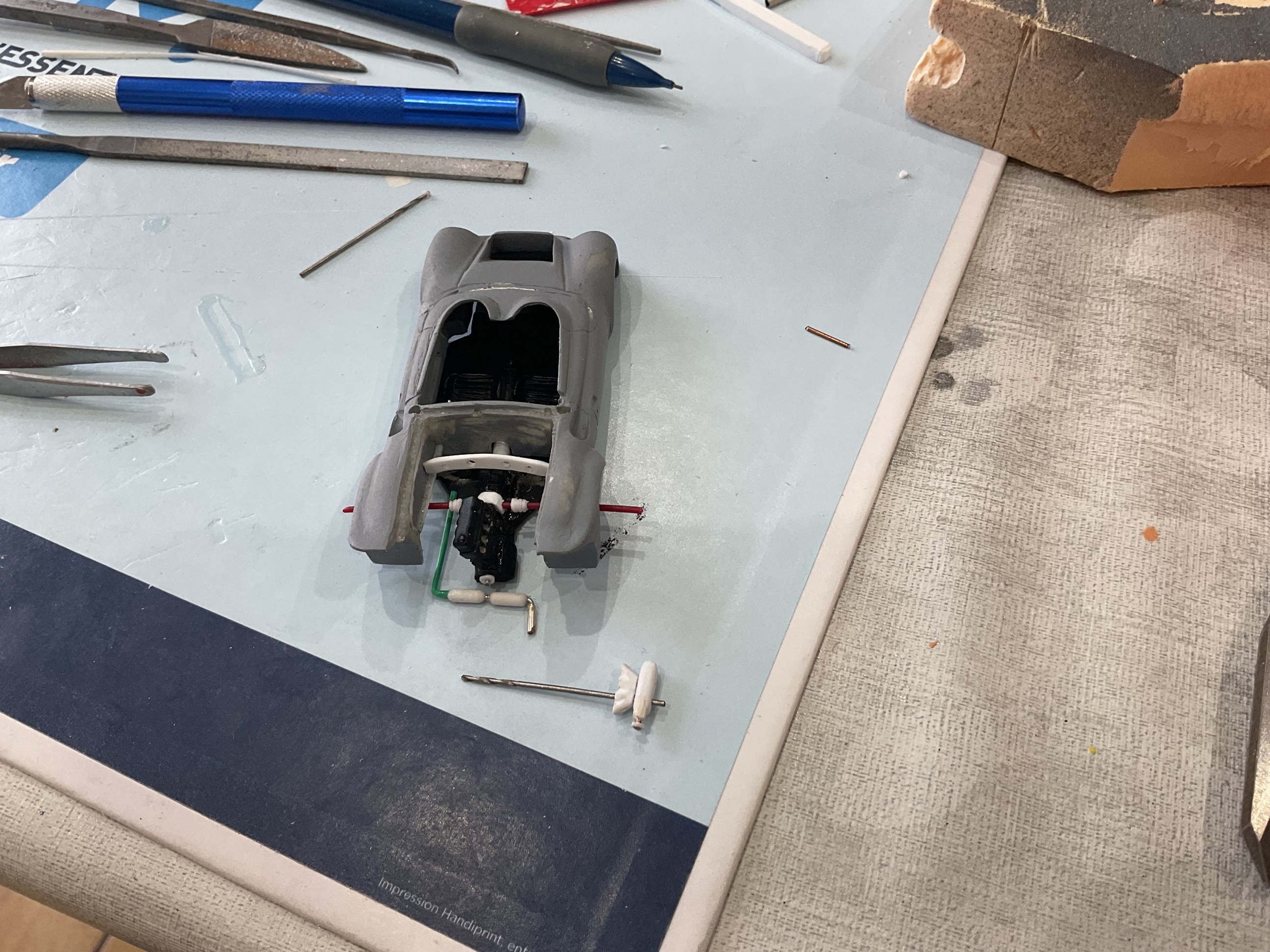

rallyeroland le mar 21 avril à 19:51
Travail du jour
Encore quelques petits ajouts, mais je crois arriver au bout de ce que je « sais » faire.
Une question sur le châssis qui est de peut-être supprimer l’espèce de V sous le compartiment moteur, sans savoir ce qu’il y a effectivement sous l’échelle 1

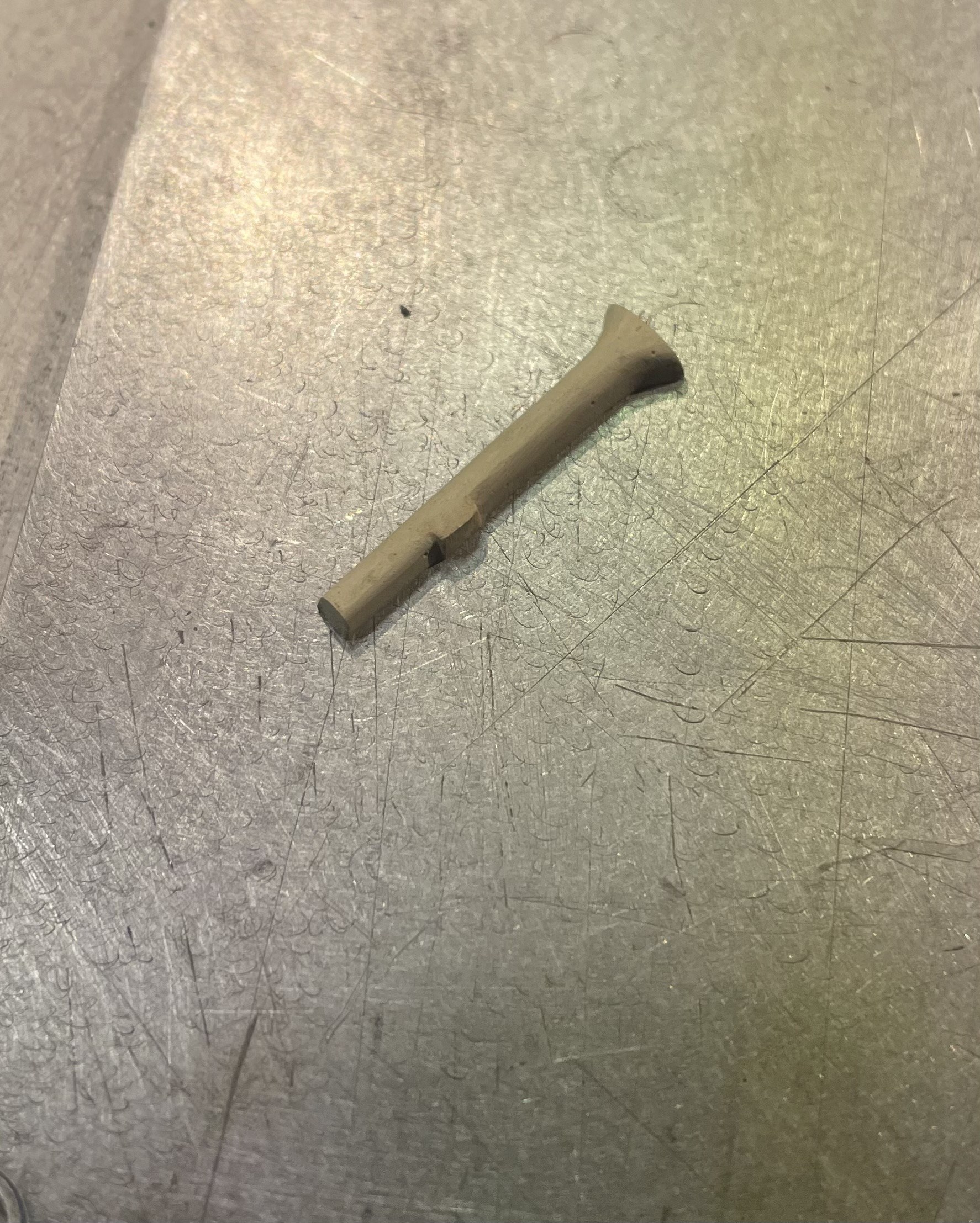

@JPD
JP, je ne t'avais pas donné d'échappements ???? j'en ai de 2 types, on peut les modifier :
Le dernier est modifié, je dois avoir encore quelques uns des deux autres (j'espère ....)
« Travail du jour
@rallyeroland
Citation de piukinen :
« Pardon François d’avoir cannibalisé une de tes carrosseries pour un simple capot,
C'est bien le but du jeu, quand on peut faire X tirages.
JPD, faudra faire pareil pour ton bugster, avec le capot ouvert , le cox sera bien mis en valeur.
@Roland et piukinen
C'est là qu'un peu d'autonomie permet des choses insoupçonnables ! Moulage, thermoformage, décals .... j'ose pas ajouter photo-découpage, là c'est autre chose hélas. Ensemble tous les deux vous êtes bien pourvus ..... L'horizon s'ouvre grâce à ça. Et tes autos ouvertes, Roland, hummmm que j'aime ça .....

De mon côté j'ai fait tout ce que je pouvais sur la Datsun. Reste le n° 300 à G (ou les deux si le plus grand va mieux). Elle revient de loin, je croyais bien ne pas la sauver.
Un grand merci Roland ....
