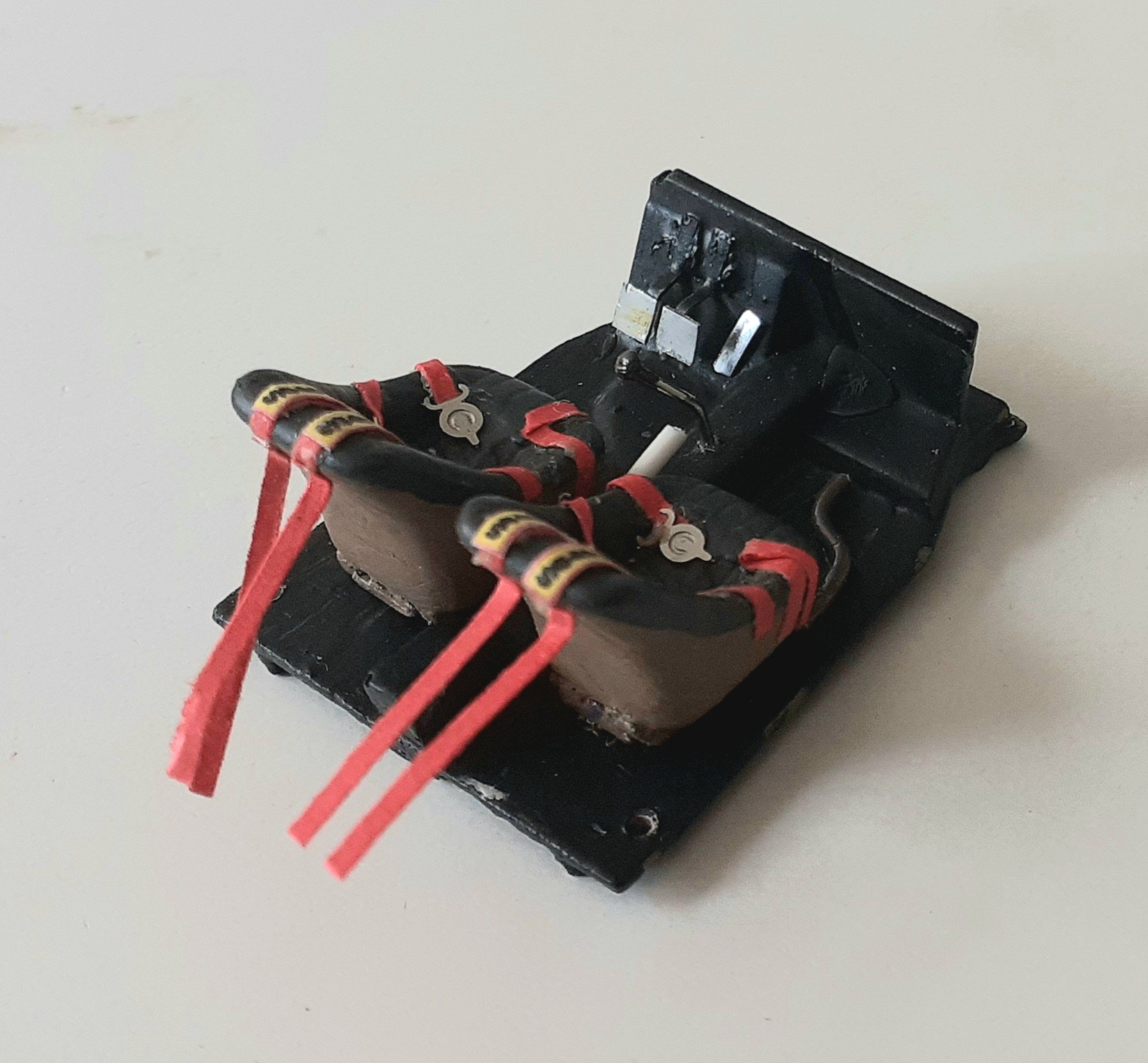

« Bon, pour moi la journée est finie, content d'avoir "travaillé" un peu aujourd'hui. La Maman (Amatxi veut dire maman en basque, c'est Toni qui me l'a appris) a avancé, ne restent qu'un extincteur, des bavettes et des feux AR.
J'ai utilisé tes strass Franck, super !
Pour te répondre Roland, ce sont bien des décals sur les baquets. Ce qui apparait comme un pavé jaune est en fait constitué de trois lignes fines ressemblant a du tissage. Mais mes photos sont médiocres, ça n'apparait pas bien. Un avantage que je trouve à ses décals (Artecno, je le rappelle) c'est qu'ils ne sont pas brillants quand on les pose, tout en ayant un bon couvrant. Juste une pichenette de Gauzy (vernis) pour les raviver si besoin et c'est top. Il travaille bien ce monsieur ..... Je n'ai pas d'actions dans la maison, je suis un client satisfait, c'est tout. »

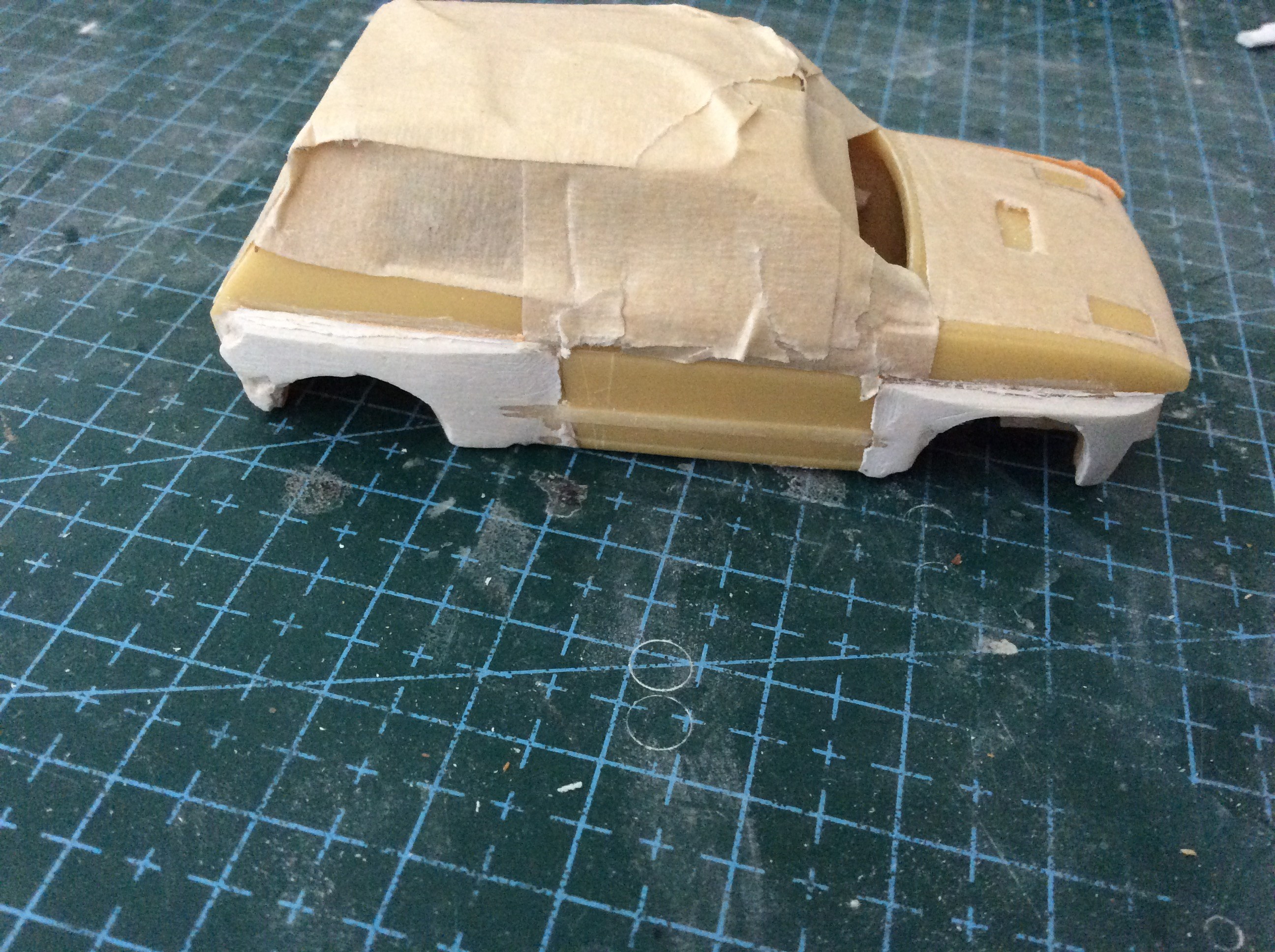

J’ai besoin d’un conseil pour réaliser un pavé de vitre , j’ai l’auto mais pas de vitrage qu’elle solution auriez vous ?

Le problème est de créer une emprunte positive du pare brise pour préformer avec une feuille de plastique préalablement chauffé puis applique sur l’emprunte.
Donc par l’intérieur tu protèges les contours avec du maskol sans en mettre sur la tranche du logement du pare brise. Puis a l’extérieur tu places une plaque de pâte à modeler que tu formes par À L’INTÉRIEUR. La pâte à modeler se lisse a l’eau
Tu mets le tout au congèle
Quand c’est dur tu coules avec beaucoup de soin du sinto ou même de la résine pour faire la pré-forme du pare brise.
Quand le sinto est dur mais pas trop tu détaches délicatement de la carrosserie ce qui ressemble à un pare brise lisse à l’intérieur.
Tu fais des renforts de ton emprunte en respectant la forme (très important) et en scellant un gros clou.
Tu peux finement terminer la surface qui donnera la forme de ton nouveau pare-brise
Ça l’fait

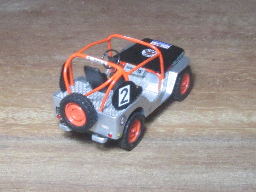

Sur le Buffalo, je remarque plusieurs détails :
- il y a un élément d'arceau peint en noir à l'avant contre le pare-brise qui rentre dans le tableau de bord (vu sur une photo du dossier montage de Gérard page 4)
- la commande du coupe-circuit se trouve sur le coté de la carrosserie à l'aplomb du pare-brise côté gauche,
- la commande de l'extincteur même endroit côté droit.
- le gros sticker Marchal n'est pas sur l'aile avant gauche mais sur le côté gauche du capot moteur. A la place, il y a un petit sticker rectangulaire non identifié.
- sur le capot arrière côté droit, une petit rectangle orange près du 90 Clous
- un sticker jaune ovale non identifié sur le bas de l'élargisseur d'aile avant gauche. Il n'y est pas de l'autre côté.

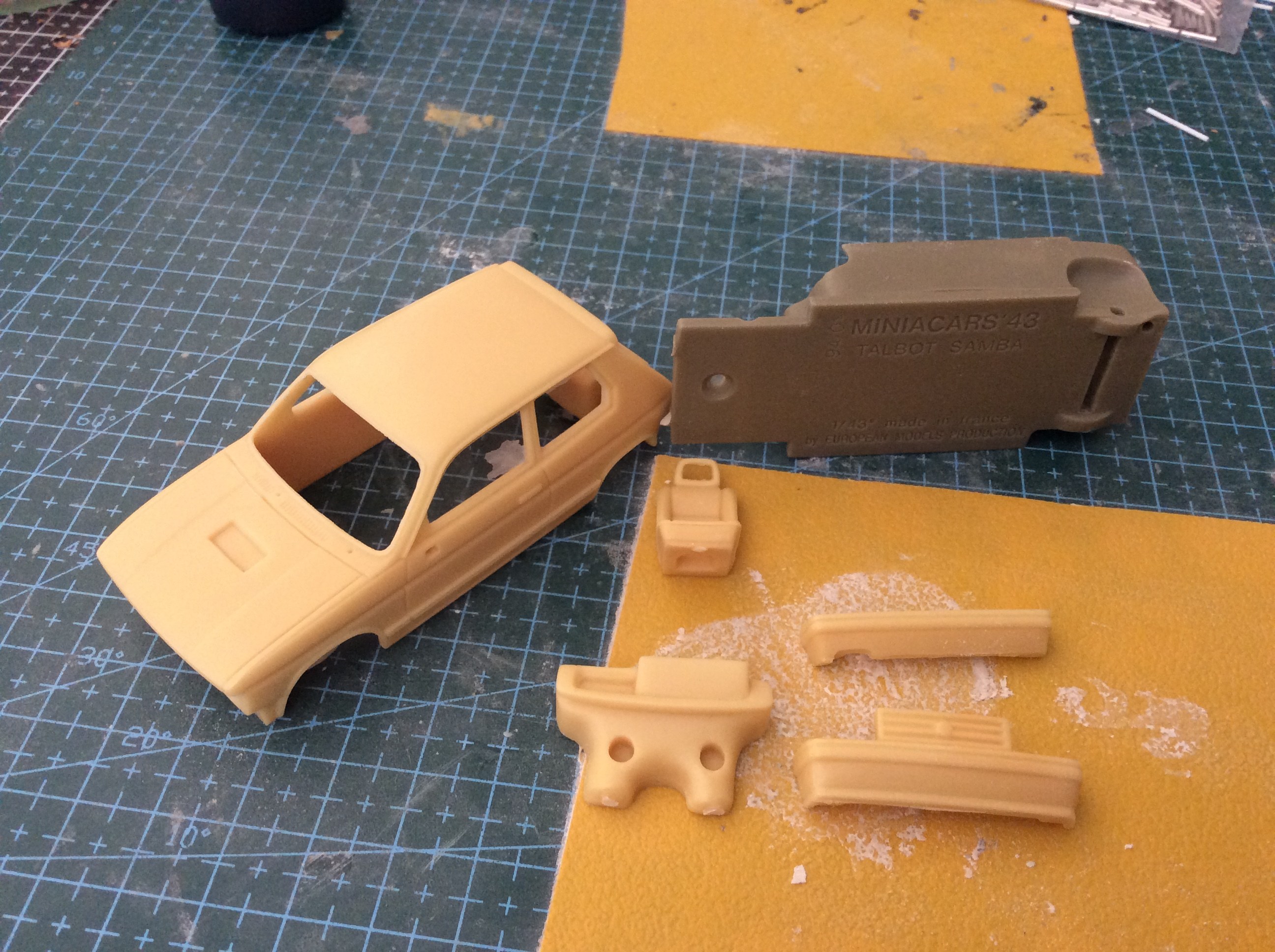

Voilà les pièces le chassis est minicars 43 ,mais je ne suis pas sûr qu’il ai la même provenance.

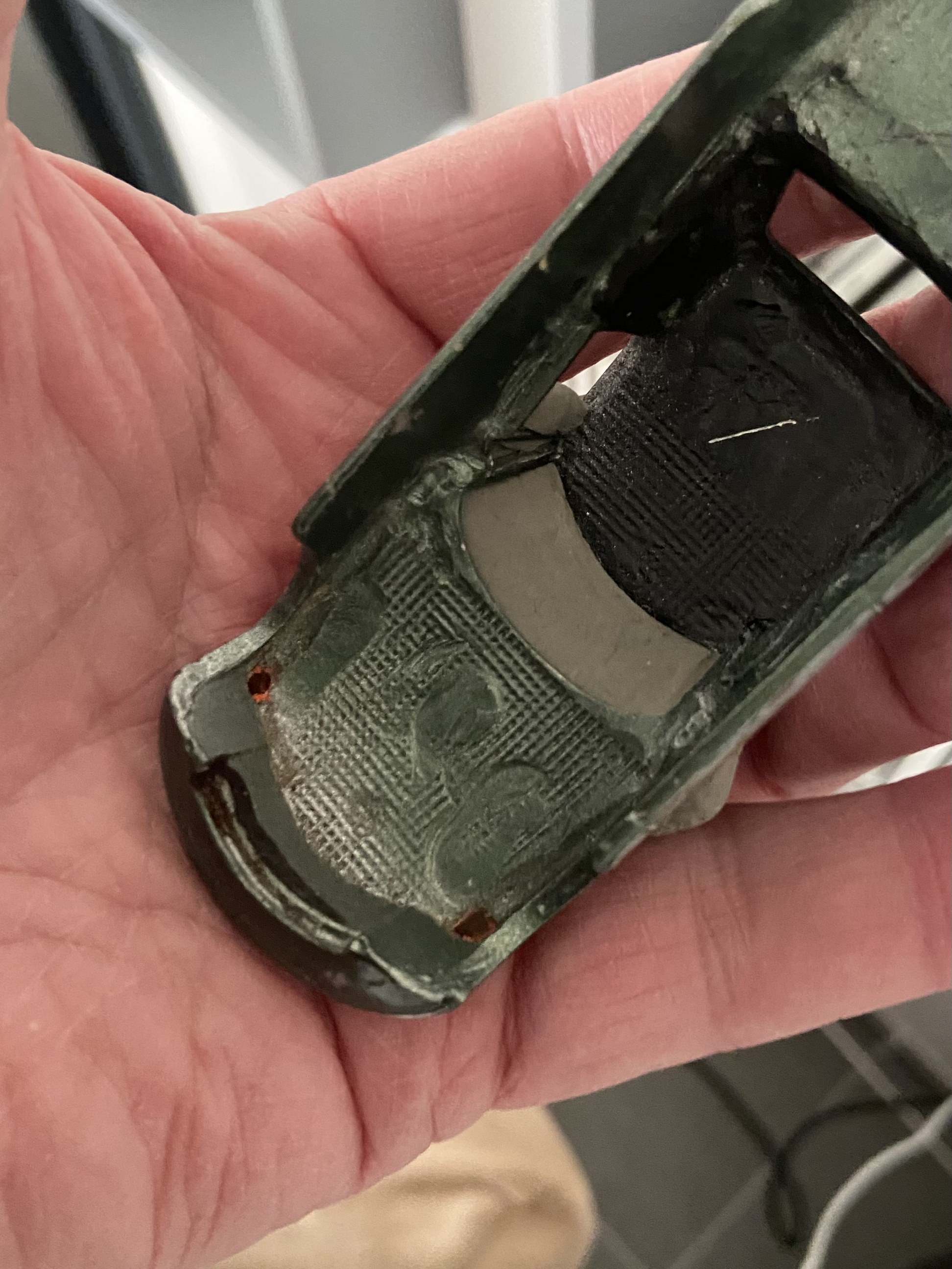

2 photo vaut mieux qu'un long discours
Si tu coules à l'intérieur un peu de sinto tu auras l'emprunte de ton par brise.
Exemple d'une DS Cab sur base Dinky qui date de Mathusalem donc je la laisse dans son jus.
Ton pare brise est assez plat a contrario d'un pare brise de DS....
Apres reportes toi à un post précédent pour la suite à éxécuter avec l'exemple d'un kit d'Abarth 1000 dont le par brise était jauni...

Merci JP c’est l’idee que j’avais en tête ,mais sans plus de précision,bon! J’ai pas retrouvé l’article sur l’Abarth

Regarde Page 35 et 36, mais pour l'Abarth, j'ai coulé directement dans le vitrage jauni ce qui me donnera l'emprunte

Merci JP et François en fait je viens de ressortir le kit les vitres latérales sont à mettre par l’extérieur,il ne me manque donc que le pare-brise et la lunette ar

Il ne restait presque rien pour fainir : c'est fait.
Pour rappel : dernière Jeep à avoir remporté le Rallye des Cimes en 1977, portait le nom de "Amatxi" et pilotée par Georges Debussy. A la suite d'un pari perdu (en cas de victoire au Labourd il devait faire le championnat de France en entier et il l'a remporté). Double intérêt historique donc.

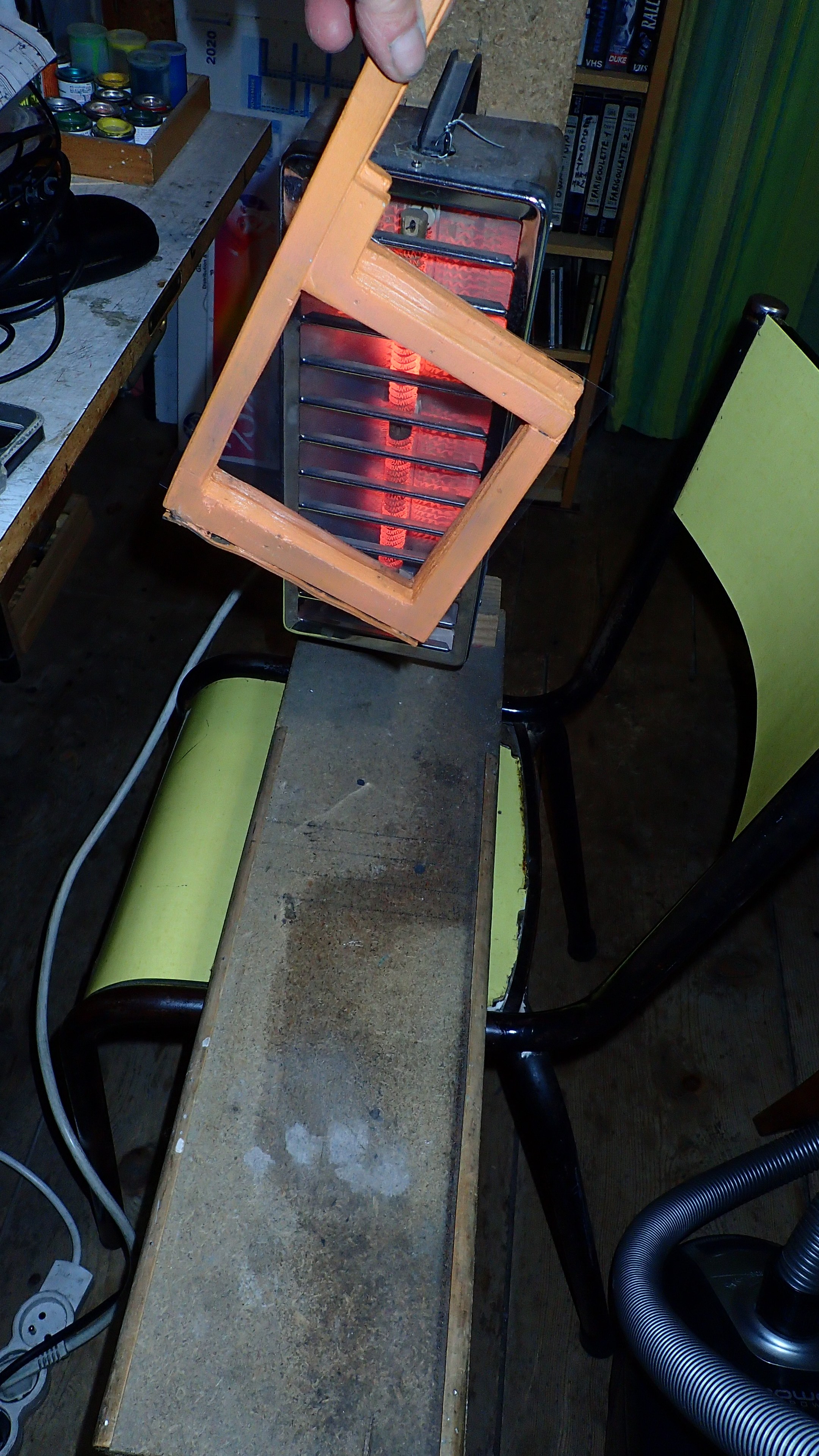

piukinen le jeu 3 avril à 23:06
@ tous

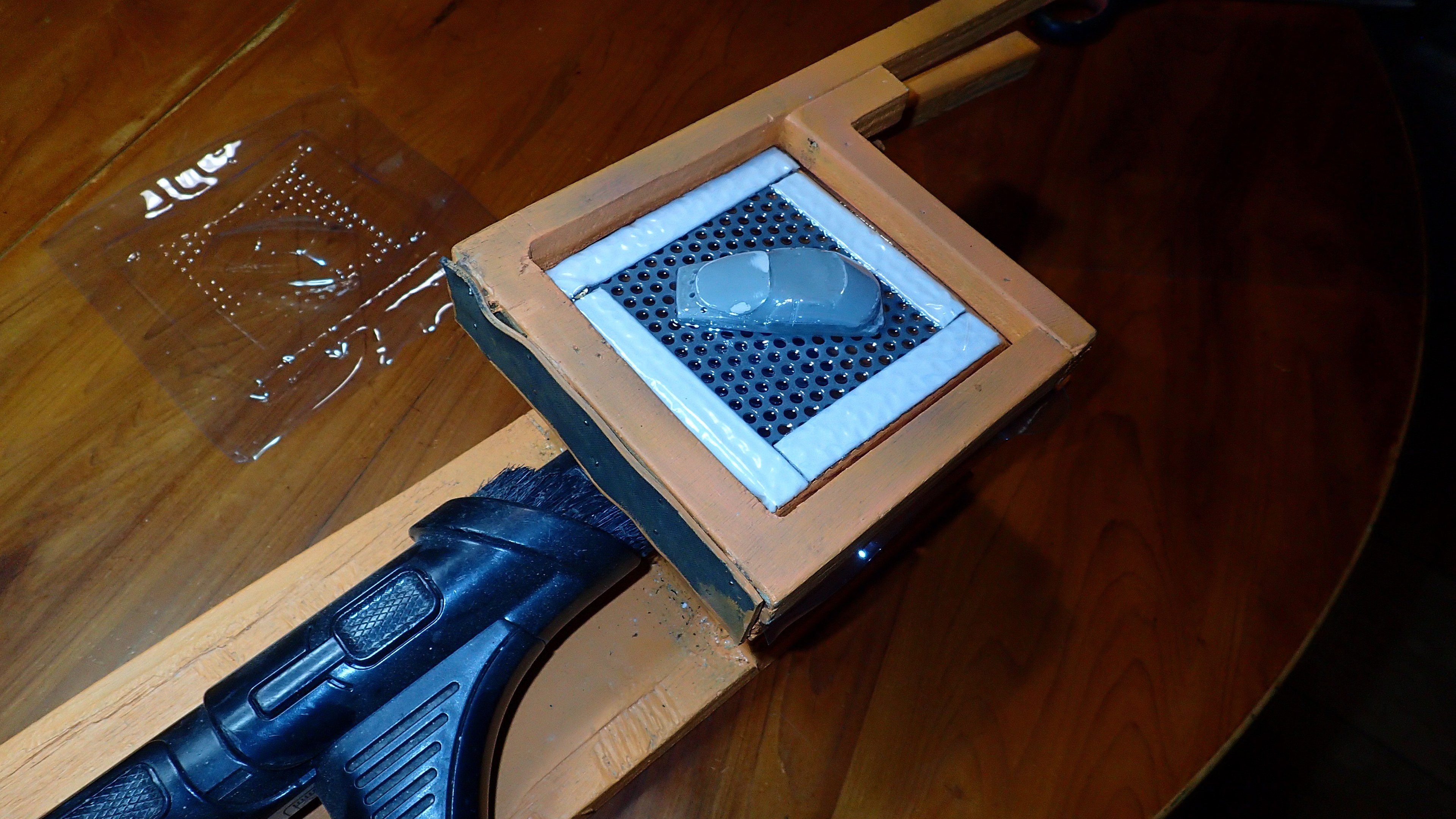

petit tutto pour faire les vitrages:
chauffage de la feuille de rhodoïd dans mon petit support devant un vieux radiateur
poser le support sur le boitier relié à mon aspirateur, le rhodoïd prend la forme avec le vide (le boitier est relié à mon aspirateur)
on arrête l'aspirateur, c'est vite froid, on démoule
et voilà, découpage du surplus.
Rassurez-vous les gars, il y a 30 ans c'était un petit bout de plastique, chauffé à la bougie et on se brûlait les doigts, mais ça marchait!
Pour faire le "pavé", en fait je sacrifie une coque polyester, je remplis de résine ,avec du démoulant , je ponce et j'obtiens la forme positive, que j'affine s'il le faut .
Il m'arrive aussi de partir d'une vieille vitre "jaunie", que je remplis avec de la résine.
Travaillant échelle 1, je suis un peu "frileux" au 43...ces jours-ci.
ps: c'était des vitres pour le coupé Napoléon de petit'bolide.

rallyeroland le ven 4 avril à 16:55
Citation de piukinen :
« @ tous
ps: c'était des vitres pour le coupé Napoléon de petit'bolide. »
@piukinen
Belle explication M’sieur le professeur !

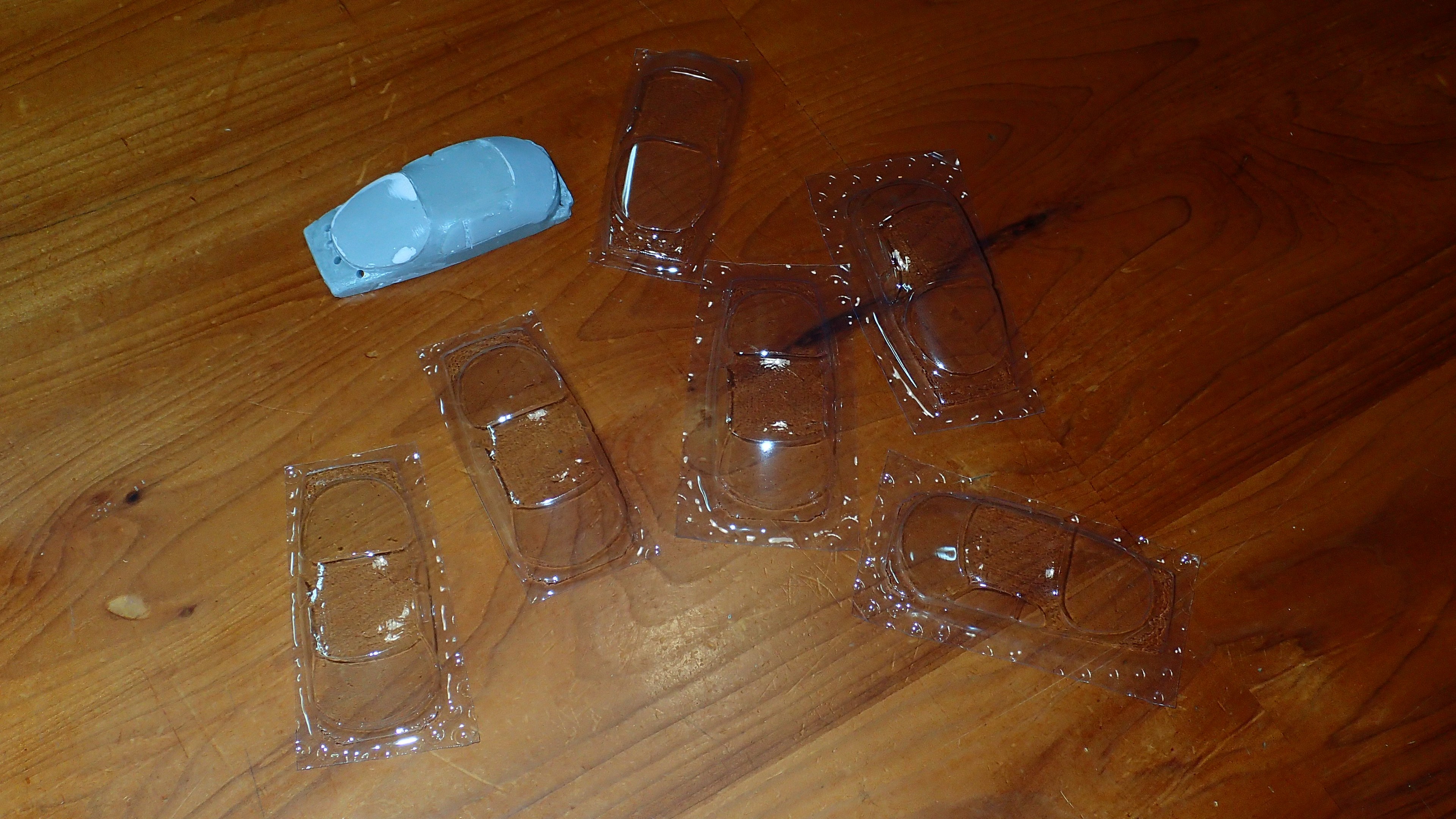

François bien reçu le vitrage ,je ne l’ai pas encore essayé,la Samba est emballée dans le masquage...
Merci beaucoup
JPD le sam 5 avril à 12:01
Citation de efbe :
« François bien reçu le vitrage ,je ne l’ai pas encore essayé,la Samba est emballée dans le masquage...
Merci beaucoup »
@efbe
En fait, faire un thermoformage quand on possède le matos, c'est beaucoup plus simple que de créer l'emprunte mâle qui demande de l'adresse et surtout du soin parce que le cell une fois bien chauffé prends bien toutes les formes jusqu'au poil de nez si tu penches trop ton nez au dessus du travail...:D

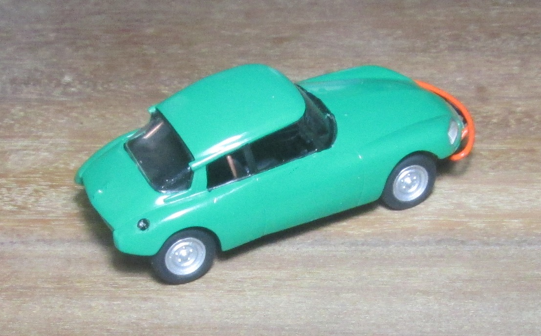

Entre deux "ballades" j'ai quand même avancé (pas beaucoup, forcément) la DS :

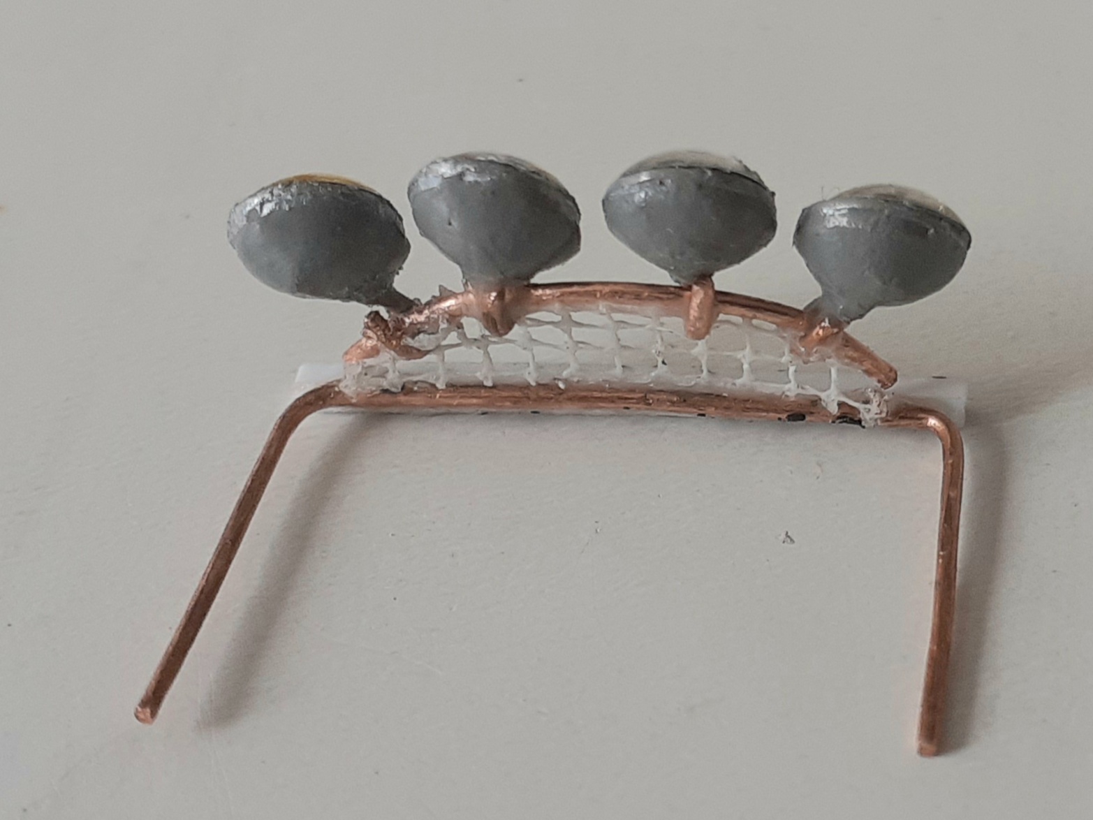

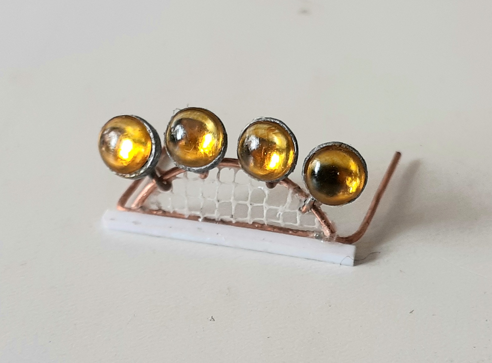

@max140
Suite à nos discussions à Avignon :
J’avais compris que tu ne faisais pas de miniatures SANS AVOIR TOUT LU sur elle.
La preuve en est a voir tes images et ces petits soucis du détail ( comme certains ici aussi)
Les travaux à 6 mains donnent un résultat magnifique pour ce kit.
Que dire de ton habitacle: cadrans, lecteur de carte, harnais au top!
Tu pousses ma curiosité agréablement car j’aperçois une durite qui pourrait ressembler
À une connexion avec le radiateur … arrivée et retour d’eau ? Une durite de plus sur la vraie ?
La mécanique est magnifique
Phares additionnels parfaits mais envie de savoir sur ce petit grillage TRÈS réaliste
Amitiés à tous

Le grillage, c'est simplement du tulle utilisé souvent pour décorer les voitures lors des mariages.
