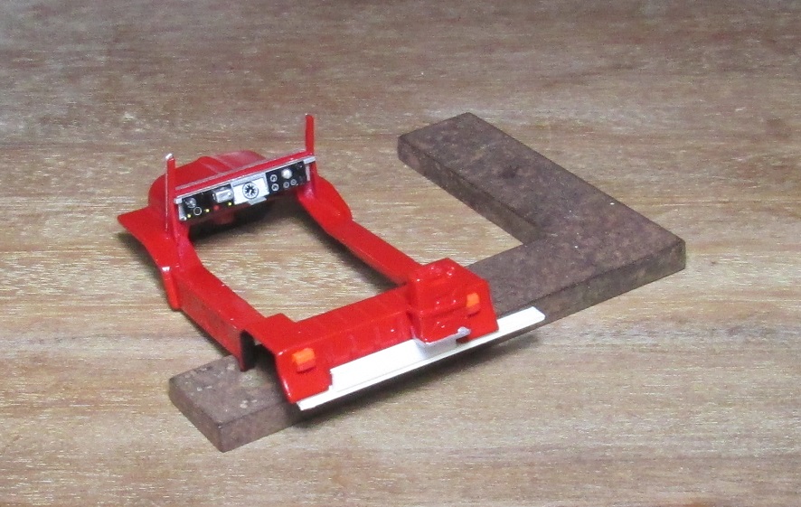

Et du coup je reviens sur le Buffalo .....
- mep feux AR : ok
- 1 couche primer grey Enzo sur jerrican.
Plus tard :
- 1 passe Special Red sur le jerrican.
Plus tard :

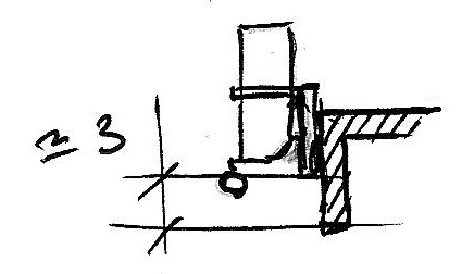

- mep à blanc jerrican et roue de secours + pare-chocs à 3 mm du bord inf de la jupe : beaucoup mieux, sera mon point de départ.
- le bord D du jerrican vient à 5.5 mm du bord de l’aile : ok : dans ce cas il y a quasi symétrie pour l’ens roue + jerrican.
- Silver Enzo au pinceau sur le support jerrican : ok
- comment caler le Z du jerrican ?
CP ep 1 mm bande de 3 mm x 20 (pour rester entre les passages de roues modifiés) collée sur autre CP Hale qui viendra en appui sous la jupe.
- maintien avec double face sous la jupe => ajouter Evergreen 0.25 x 1 mm pour compenser.
- mep jerrican avec ce gabarit : ok, placé à 5.5 mm du bord exter de l’aile. Au départ Alteco léger puis consolidation.
- mep roue de secours contre le jerrican : un poil haute, elle ne s’encastrera pas derrière le pare-chocs.
- support roue de secours : CP ep 0.5 mm de 3.5 x 2.5 mm. Sera collé pour cacher le moyeu.
- 1 couche Special Red sur le support : ok
- retouche même bbe au pinceau sur le jerrican : mieux

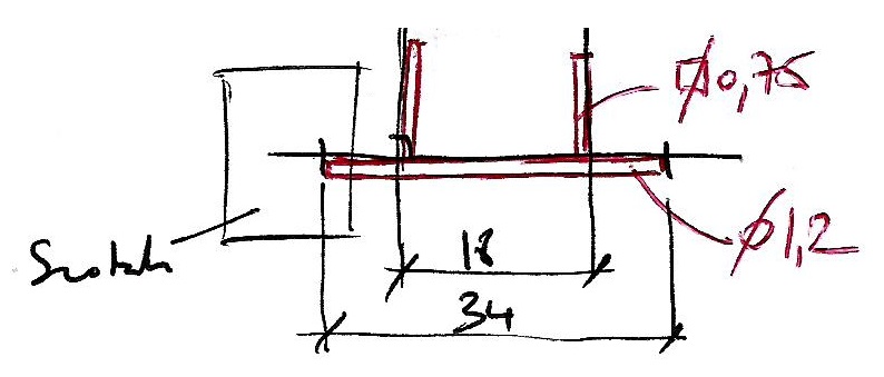

- pare-chocs : rond EG Ǿ 1.2 mm L 34 mm avec 2 supports carrés de 0.75 mm, L à déterminer au pratique.
- tracé sur rétroprojectable
- mep du rond, maintenu avec du scotch aux bouts.
- collage Tamiya : Aîe ! contrairement à l’Alteco la colle Tam prend sur le rétroprojectable => dessous très marqué : essayer de rattraper sinon il faut tout refaire.
- coupe des supports mesurée au pratique : 5 mm : ok
Etat des lieux ce midi :
à suivre .....

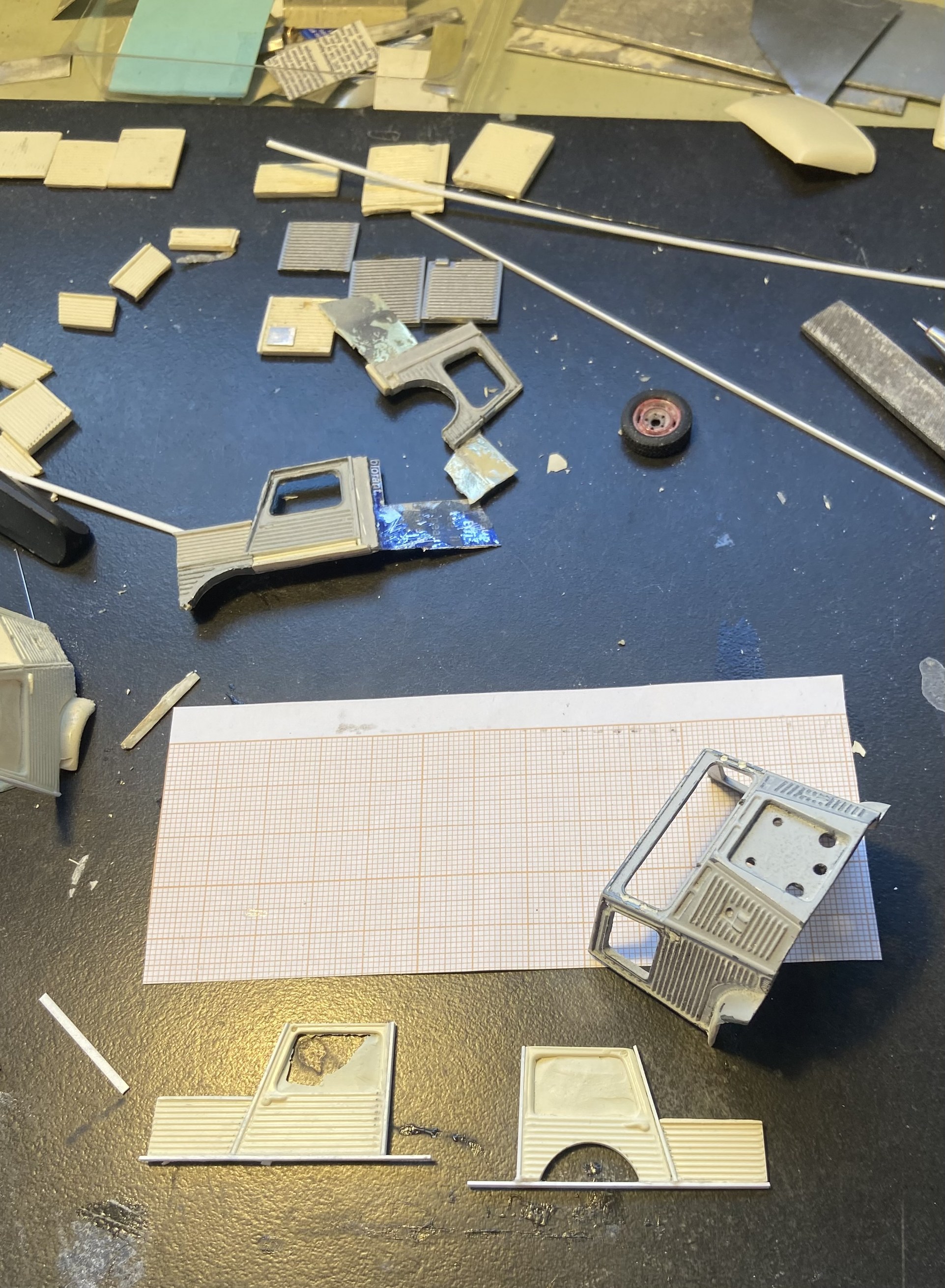

J'avais oublié la 1200S du TA, elle aussi j'espère qu'elle verra le jour en 2025 .....
Je savais bien que je n'arriverais pas à me contenter de finir ce qui peut l'être. Après un peu de peinture sur la DS verte (le tour des vitres en noir ce qui devrait me permettre de commencer le remontage) j'ai attaqué un Cournil. J'ai enfin trouvé un bien à faire, 1er diesel aux Cimes 1965. Piloté par un spéléologue très connu alors, Bidegain. C'était la première participation de Cournil aux Cimes avec 3 autos.
Base Piracars remoulée vers 1992 en sinto. Un peu fragile mais très facile à travailler. Les épaisseurs étaient généreuses, il a fallu dégraisser copieusement.

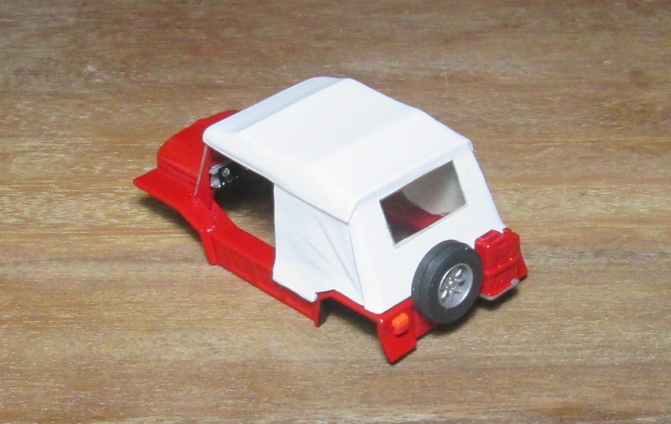

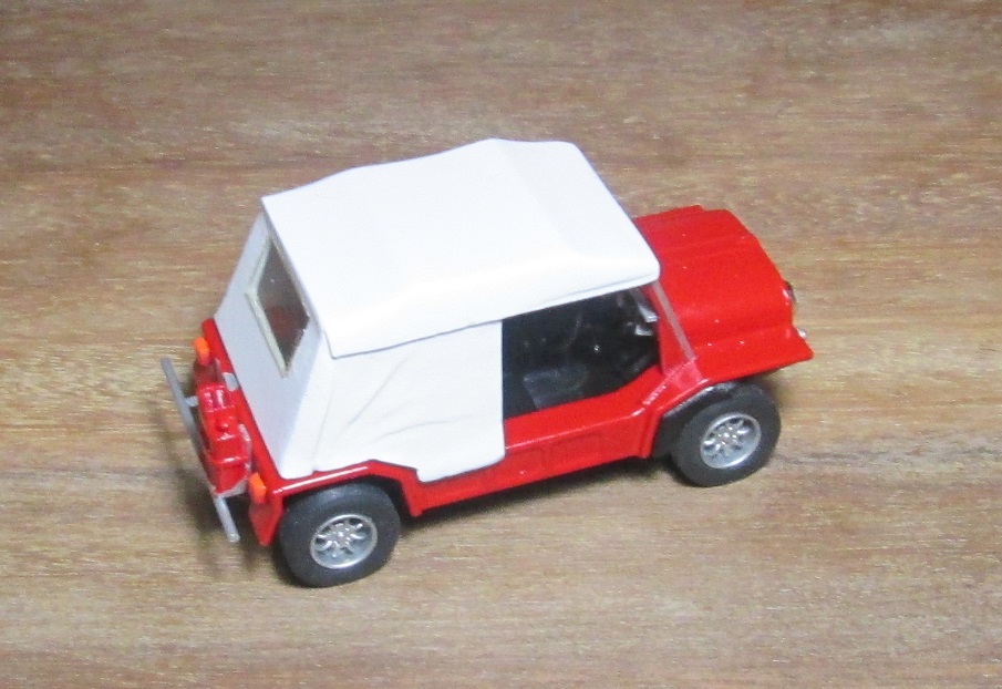

balivernes le ven 3 janv à 16:09

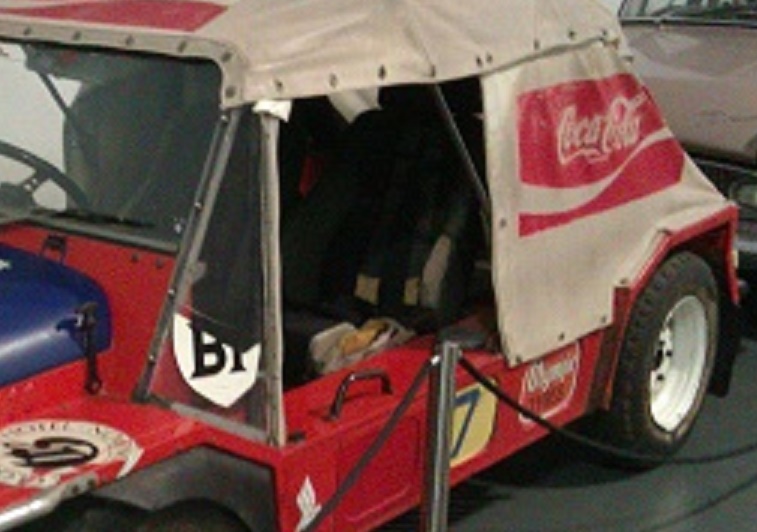

Merci pour ces photos Franck, me permet de voir que si en 78 les roues de l'Alpine Solido vont bien, en 79 elle avait des pneus nettement plus larges (et les voies aussi on dirait)
Avant de me coucher je vais mettre une petite larmichette de Mini Moke.
- mep support roue secours Alteco : ok. Ne gênera pas la capote.
- rattrapé le pare-chocs
- 1 passe silver Kurobushi : ok.
Plus tard :
- mepAlteco du pare-chocs : ok. La solidité est assurée par le jerrican.

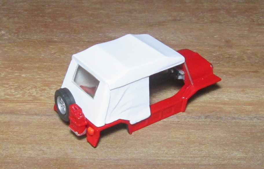

L’image d’ensemble avec roue de secours et jerrican est satisfaisante, même beaucoup plus réaliste que je croyais au départ.

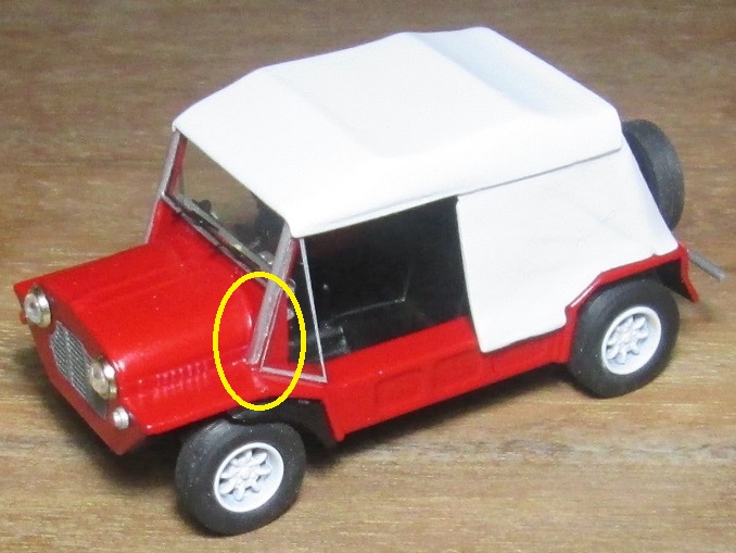

- travail sur les joues d’ailes AV : pas rigoureusement symétrique mais on n’en voit qu’une à la fois ….
Même pas honte de tous ces défauts acceptés, c’est mon mieux d’aujourd’hui ….
Vue avec la capote (elle viendra, rassurez vous) :
- 1 couche flat black sur les 2 jeux d’EV possibles + les joues d’ailes AV
Plus tard :
- mep Alteco des joues d’ailes : pas vu qu’il fallait recouper l’int AR pour laisser passer le châssis => fait : ok. Quand tout est peint c’est pas idéal.
- Klir sur joues d’ailes qui étaient trop mates. Idem sur les EV.

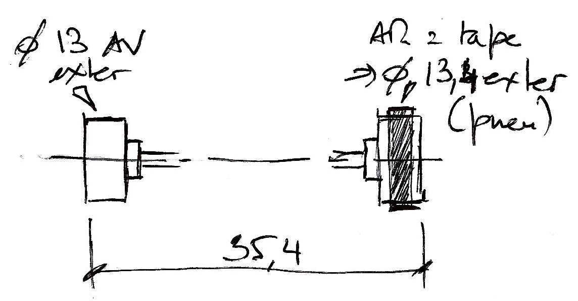

- appariement des roues : 2 AR avec tape car les pneus ne serrent pas : donne Ǿ exter 13.4 mm // 2 AV sans tape donne Ǿ 13 mm. Δ 0.4 mm mais est-ce que ça se jugera ?

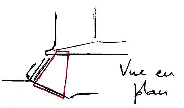

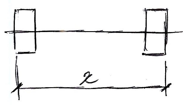

Les voies sont exagérées mais trop peut-être, je n’ai pas tout à fait retrouvé ce qui m’avait plu au premier essai.
Je ne peux me contenter des roues alu et des voies trop larges, ce n’est pas possible ! je prends le risque.
- retiré pneus (repérés)

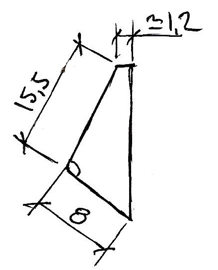

- rappel des cotes sur exter jantes (x) : AV 35.9 mm // AR 36.1 mm
- retiré les 2 essieux
- viser ≤ 32 sur chaque axe (attention, croquis faux !)
- retiré roue de secours : des éclats sur le rouge mais ok
- limé les axes : AR 31.5 mm => x = 34 mm // AV 32 mm => x = 34.7 mm
- avec 34.7 AR ça devrait être mieux
- 34.7 AV ça va
Avant de décider voir au pratique l’accord entre les 2 essieux à 34.7 mm
- retiré 2è roue AR => axe 28.3 mm ATI
- essai avec x 34.7 : mieux mais il faudra coller la 2è roue ou changer l’axe
- les 4 roues portent encore (sur plaque de verre)
à suivre .....

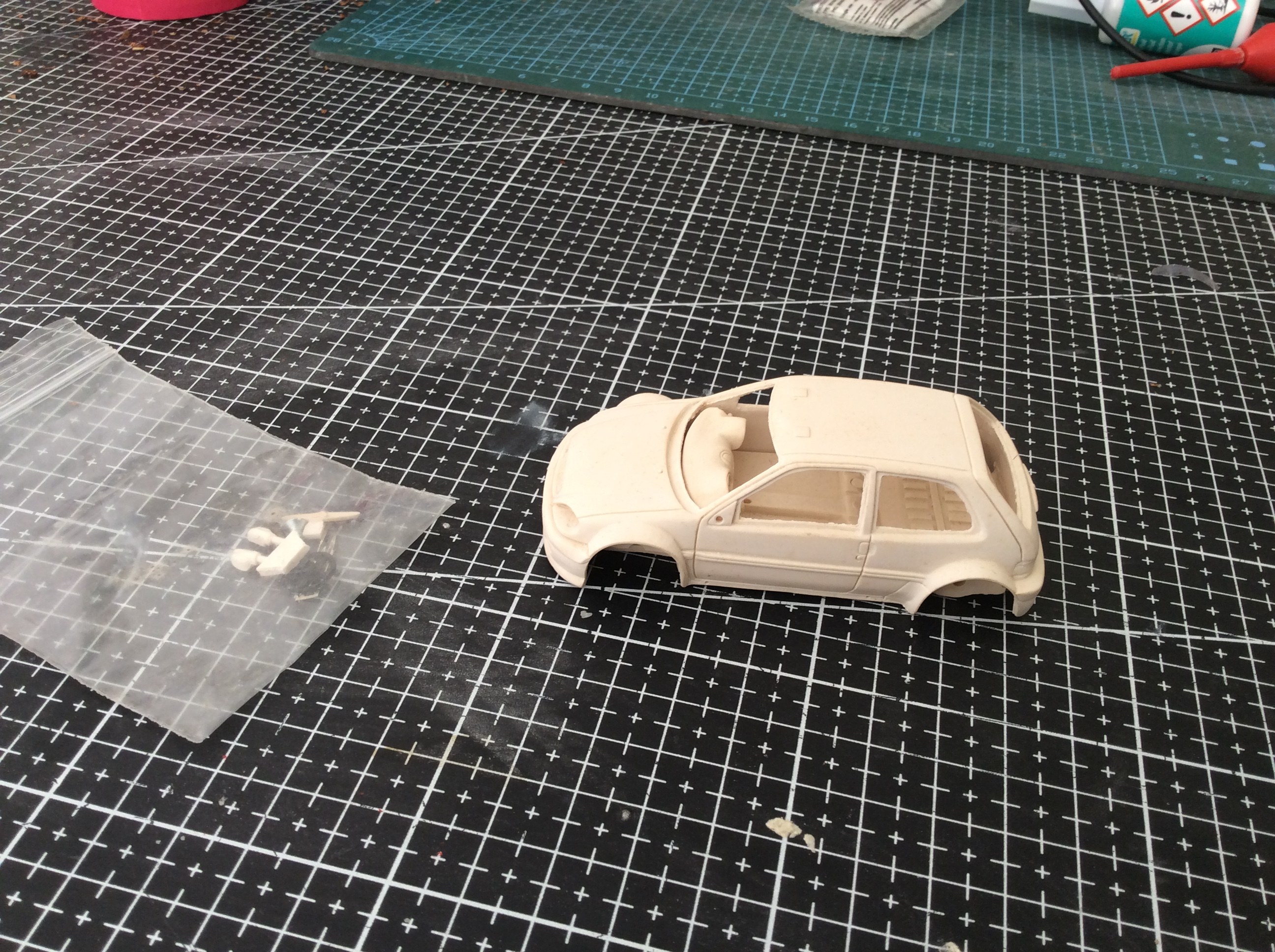

Puisque l’on est dans le rallycross avec Gérard et Citroën avec JP une prochaine saxo Llorach ,des motifs à faire sur l’avant,phares,spoiler,mais c’est pas pour tout suite .
rallyeroland le ven 3 janv à 20:38
Citation de efbe :
« Puisque l’on est dans le rallycross avec Gérard et Citroën avec JP une prochaine saxo Llorach ,des motifs à faire sur l’avant,phares,spoiler,mais c’est pas pour tout suite .
@efbe
Sympa ce kit, certainement moins coûteux puisque juste 3 roues lol !
efbe le ven 3 janv à 21:05
Citation de rallyeroland :
Citation de efbe :
@efbe
Sympa ce kit, certainement moins coûteux puisque juste 3 roues lol ! »
@rallyeroland
Oui Roland j’ai vu après qu’il est sur trois roue 🤣
Je précise que c’est un kit Jemmpy acheté incomplet manque les vitres,roue sièges et arceau rien d’insurmontable pour les vitres ce sont des des. Plaques collées par l’extérieur,du Jemmpy quoi comme j’aime,les roues sont les mêmes que sur la Xantia de Pailler ,donc j’ai.et il me reste encore une ZX ,tiens tiens,de Caty Caly .

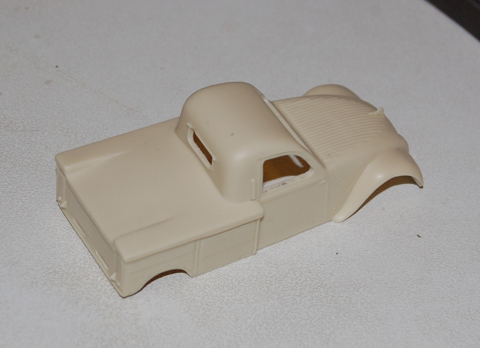

Il peut être beau ce command-car HY non ?
efbe le sam 4 janv à 23:11
Citation de JPD :
« Roland, je pense que tu as oublié de mettre une photo de ta découverte :etourdi:
J'ai tendance à m'éparpiller, JE SAIS! mais
J'éparpille aussi façon puzzle
Je range en pensant au déménagement, et dans le précédent, j'ai empilé des pièces de future mini dans des petites boites avec une petite brosse, histoire de faire vite, celle çi par exemple;
Sur le métier, je remets plein d'ouvrages...pour le plaisir
Je fais comme Gérard, une roue de secours (sans ses 5 boulons) et un jerrican sur les portes arrières
Il peut être beau ce command-car HY non ? »
@JPD
Oh! Le beau projet par manque de HY je n’ai pas tenté,c’est vraiment un beau début si tu le moule un jour...

Oui, à l'origine c'était une commande qui n'a pas abouti pour diverses raison, cependant il a été produit
Malheureusement, il est faux car fait sur un châssis normal alors que le HY, qui a servi de base, a été raccourci, cela se voit sur les photos. Par contre c'est moi qui ai fait le dessin des grilles protèges phares.
C'est Allain Le Luyer (Minicirque) qui l'a fait à ma suite.
@efbe
Jolie auto. Encore une jolie transfo à venir .....

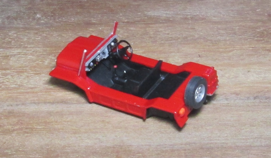

Une lichette de Mini Moke ? juste un doigt .....
Je peux peindre les roues maintenant
- essai bbe blanc Diton sur 6è roue (2 passes) : ok
- 2 passes blanc Diton sur les 4 roues
- idem sur la roue de secours à part
Plus tard :
- noir H33 + H21 sur l’AR des roues, axes compris : ok
J’avais d’abord pensé le faire à la bbe mais comme les jantes sont ajourées c’est trop risqué.
- retouche pinceau rouge H + un peu de orange sur support roue secours et éclats : ok
- mep roue secours : ok (Alteco)
- mep essieu AR les 2 roues Ǿ 13.4 mm : ok x = 34.5 mm avec pneu
- mep essieu AV les 2 roues Ǿ 13 mm x = 34.6 mm avec pneu
- les 4 roues portent sur la plaque de verre
- voies ; ok
- le collage de la sortie d’échappement n’a pas tenu : je m’y attendais : je laisse pour l'instant
Le rendu avec cette voie et les roues blanches est bien meilleur
Bilan satisfaisant pour l’instant
En regardant bien le Δ de 4/10 mm au Ǿ se voit mais peu mais il faut le savoir
Reste à faire :
- châssis : skis et retouches flat black
- capote : ok
- carrosserie : pare-brise et vitres latérales, poignée à G, pare-buffle
Pare-brise
- découpe plexi ep 0.2 mm (méthode des 3 scotch)
- feutre sur la tranche D/bas/G, pas en haut
- 2 pts légers Castol pour le positionner : sur le noir => traces sur le rouge lors du réglage
- mep sur carrosserie : ok
- collage D/bas/G Gauzy : traces en bas => je couvre entièrement la face int : ok
- la capote trouve bien sa place
- propre vu de l’extérieur
à suivre .....

Vitres latérales :
- découpe d’essai avec film rétroprojectable
mep à blanc avec tape Tam de 6 mm : la capote pince la vitre et celle-ci est vrillée : pas acceptable
- remède ?
Terminer en pointe : NON
Placer au-dessus du guide en bas : NON
Couper le haut juste au ras de la capote : OUI, préféré
- tracé aux cotes du côté G
- découpe vitre d’essai : va bien et les cotes de G vont à D
- peinture : tranche bord AV alu, bande de env 0.3 mm alu en bas, rien en haut
- trouver qqchose de env 0.4 x 0.3 mm à peindre alu après ou avant collage en bout de l’AR de la vitre
- découpe vitre lat G aux cotes d’hier : ok
- argent au feutre Snowman silver :
- découpe 2è vitre ≡ avant de passer la 1ère au silver pour pouvoir la reproduire en cas d’accident.
- mep laborieuse ! Le Gauzy ne donne aucun maintien au départ et même pendant plusieurs minutes : il a du mal à rester en place. J’ai du m’y reprendre en 3 fois.
- mep G : baille un peu le long du montant à cause de la colle des essais précédents qui font épaisseur en bas, impossible à enlever.
- mep D : en 1 fois, bénéfice de l’expérience du 1er
=> retouche silver à faire sur les montants de baie avec bbe Silver Kurobushi au pinceau cette fois.
- pente AR ≡ des 2 côtés (élev)
- laisser sécher tte la nuit au moins
- capote présentée à G : ok. Pas encore à D, trop frais.
- mep EV : ok. Choix du plus simple car mieux adapté. 1 goutte Alteco à chaque trou

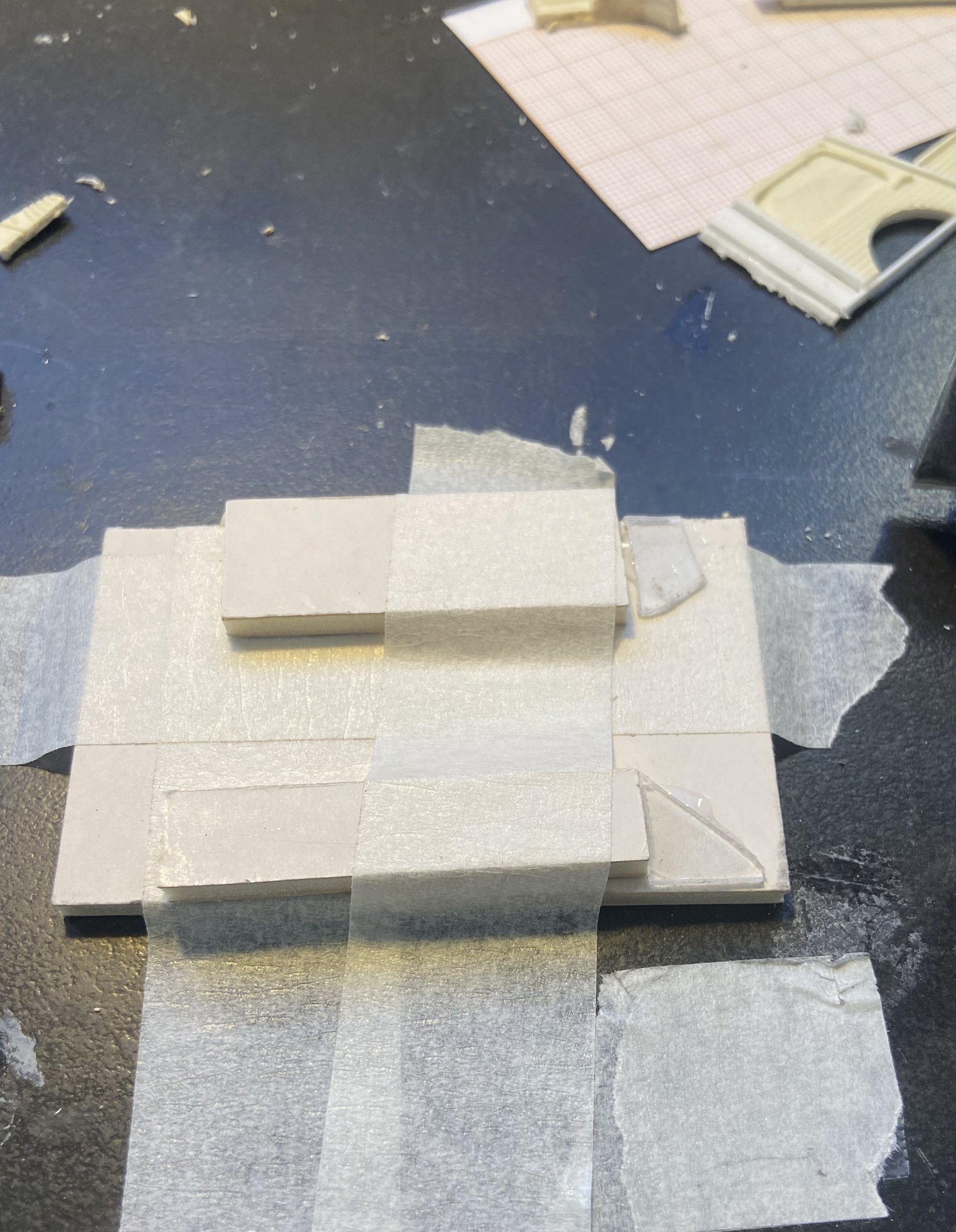

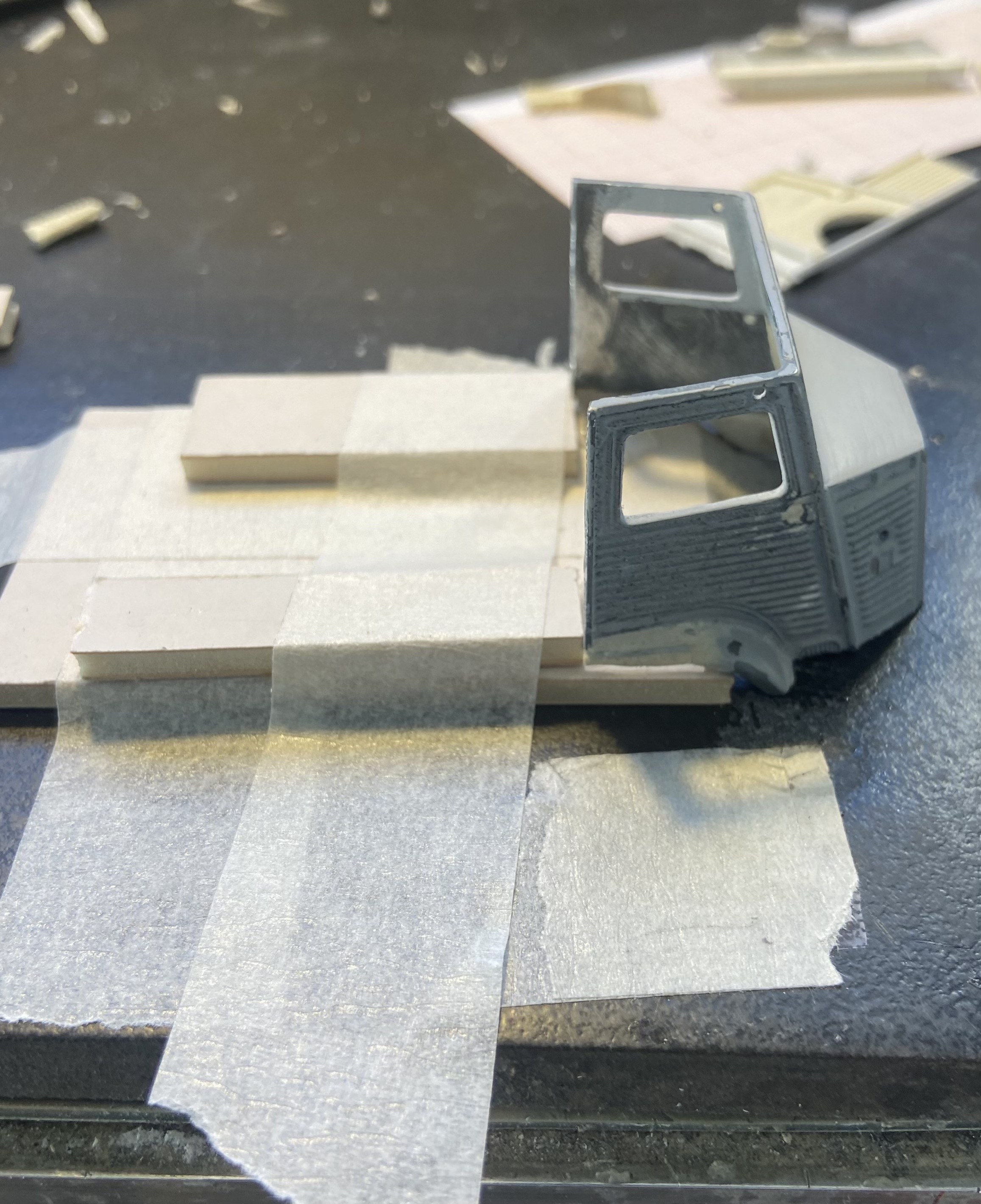

Je n'ai pas pu résisté:
Trouvant ce travail sale, pas bien construit, j'ai recompose les demi-coté avec ce qui me restait des surmoulage de HY qu'Allain m'avait fait. En fait c'est une forme de puzzle donc les pièces recomposent le Command-Car. Sur la table, il y a 3 prototypes mais pas issus d'une même miniature. Je crois qu'il y avait 3 marques (Solido, UH, ... euh je ne sais plus). Le problème est que l'ondulation des tôles n'est pas la même pour toutes les minis.
Donc il a fallu bien tout répertorié.
2 ème problème est que l'arrière n'est pas tres visible sur les photos: est il vertical ou penché vers l'avant ? La solution se trouve dans la connaissance du travail de carrosserie: 1 porte arrière à 2 vantaux ne fonctionne bien que bien réglée verticalement. Donc j'ai arrêté le choix sur la verticalité. Le raccord aux angles arrières sont plus faciles à créer bien d'aplomb, plus difficile si il est penché avec un angle incertain.
Ce n'est ici qu'une évidence pour moi et une des photo devient alors trompeuse avec les fuyantes (Gérard comprendra !) qui laissent à penser que l'arrière a été tronqué en biais
Donc voici, l'objet du délit

Je suis bien d'accord avec Franck, c'est un beau sujet qu'il ne faut PLUS lâcher ..... Le problème c'est qu'on peut dire ça de tout ce que tu as en cours.
"Trouvant ce travail sale, pas bien construit, j'ai recompose les demi-coté avec ce qui me restait des surmoulage de HY qu'Allain m'avait fait. En fait c'est une forme de puzzle donc les pièces recomposent le Command-Car. Sur la table, il y a 3 prototypes mais pas issus d'une même miniature. Je crois qu'il y avait 3 marques (Solido, UH, ... euh je ne sais plus). Le problème est que l'ondulation des tôles n'est pas la même pour toutes les minis.
Donc il a fallu bien tout répertorier".
Ces tôles ondulées ne sont pas faciles à représenter en mini, tu ne pouvais pas utiliser un seul fournisseur ?
Quand j'ai fait la deudeuche anglaise pour Georges j'ai dû remouler un bout pour refaire le panneau D qui n'avait plus le bouchon de réservoir (ou le contraire, sais plus). Aujourd'hui je ne pourrais plus le faire.
"2 ème problème est que l'arrière n'est pas tres visible sur les photos: est il vertical ou penché vers l'avant ? La solution se trouve dans la connaissance du travail de carrosserie: 1 porte arrière à 2 vantaux ne fonctionne bien que bien réglée verticalement. Donc j'ai arrêté le choix sur la verticalité. Le raccord aux angles arrières sont plus faciles à créer bien d'aplomb, plus difficile si il est penché avec un angle incertain.
Ce n'est ici qu'une évidence pour moi et une des photo devient alors trompeuse avec les fuyantes (Gérard comprendra !) qui laissent à penser que l'arrière a été tronqué en biais"
Encore une bien bonne remarque JP, j'ai d'abord cru que l'AR est incliné, peut-être un peu moins que le bord de la porte
Mais cette photo semble prouver que non,
C'est TON oeil qui compte ....
Sur cette photo les nervures semblent toutes identiques .... oui ?

Petite pichenette sur la Moke ...
Pas de quoi pavoiser ! le G jointe mal et ça se voit bien, les structures silver sont trop fines. Je voulais mettre un profil fin à l’arrière mais je me suis déballonné, la difficulté mal maitrisée m’a paru suffisante. Une fois encore mes « talents » de monteur ont trouvé leur limite.
- en manipulant la vitre lat G elle s’est décollée. Gauzy très bien mais c’est un vernis, pas une colle, il ne supporte pas la moindre contrainte. NE PLUS TOUCHER UNE FOIS EN PLACE !
=> refait (en 3 fois !) j’en profite pour élargir les parties alu : mieux mais ≠ / D et ça se voit.
Face à face : mieux ? pas sûr.
- PIRE : les épaisseurs de Gauzy successives que je ne peux pas retirer ne permettent pas à la vitre de venir contre le montant : très disgracieux ! alors que TB à D.
Quand même dommage d’avoir fait tous ces efforts pour en arriver là.
Au risque de tout perdre je vais tenter de refaire la vitre G complètement.
=> poncer le reste de Gauzy sur le montant et au pied du guide en bas.
Très risqué mais je ne peux pas laisser comme ça.
- retiré vitre G
- nettoyé le montant et le guide bas : ok
Le Gauzy n’est pas dur une fois sec, il s’en va avec un mini ciseau fin et laisse la surface d’origine à peu près propre. J’ai de la chance !
Retouche Specvial Red au pinceau : ok
- en travaillant à G la vitre D s’est décollée.
=> il faudra assurer avec Alteco, au moins un petit peu.

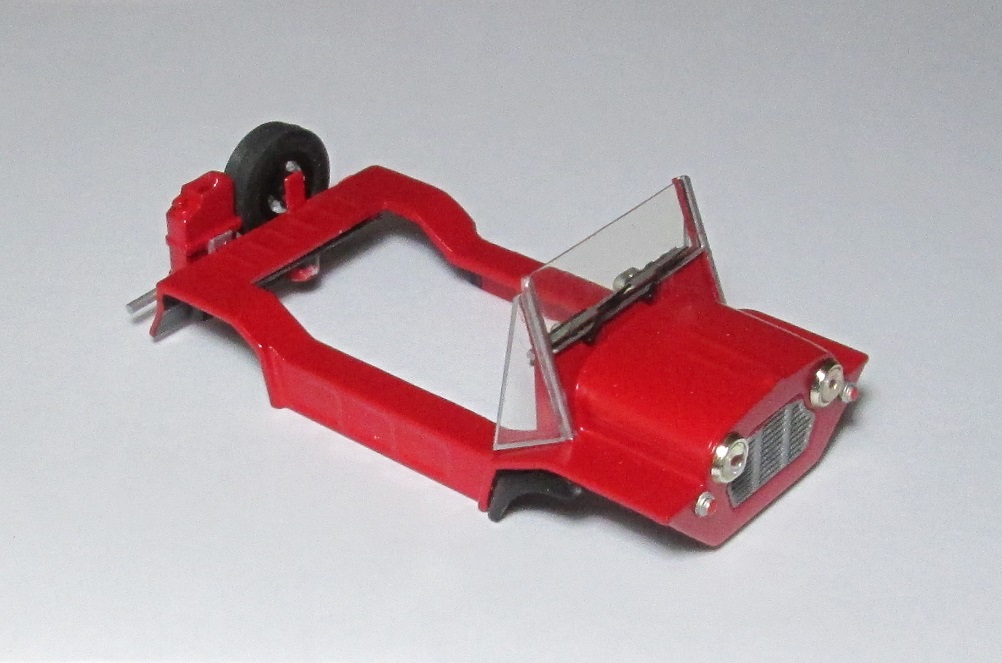

- « collage » vitre G : ok
- recollage vitre D : ok
Cette fois l’apparence est presque identique des deux côtés => important de sécuriser si faire se peut ce « collage » avec Alteco en haut et en bas
JPD le mar 7 janv à 11:17
Citation de balivernes :
« Petite pichenette sur la Moke ...
- retiré vitre G

balivernes le mer 8 janv à 06:33
J'espère qu'elle ne vous bassine pas trop la Moke, sinon vous pouvez toujours passer au message suivant .... pourrait bien y en avoir qui le font déjà, non ? Pas toi Max, toi t'as pas le droit !
Je sais pas quand je pourrai revenir vous voir, alors je poste la suite maintenant
Plus tard :
- Alteco léger en haut et en bas.
Content d’avoir rattrapé le coup : c’est pas parfait mais c’est acceptable. Ce n’est pas solide malgré tout, j’espère que ça supportera la fin de l’histoire ….
Plus tard, suite intervention Roland sur Autotitre : des points à revoir
- les sièges sont beaucoup plus grands : si je parviens à les décoller sans casse je fais, sinon tant pis
On le voit très mal mais ça semble évident
- je ne peux pas scraper l’armature de la capote. Elle semble noire. Il y a aussi un arceau mais lui je vais l’oublier faute de bien le voir.
- la capote descend beaucoup plus bas sur les côtés, en fait je ne l’ai pas bien reproduite globalement, la photo de Roland (nouvelle pour moi) le montre bien aussi :
Voir si je peux la reprendre, le point dur va être aux montants de baie et aux vitres latérales.
- les LP sont monumentaux : il faudrait Ǿ 4.5 mm : j’ai ? Les SEV ne sont pas sur la planche
- Roland dit que la capote était noire à l’intérieur, serait étonnant que le tissu ait été peint donc je laisse en blanc.
Conclusion :
Pas des petites choses tout ça, demande une réflexion approfondie.
- la capote est à reprendre, l’armature venant dedans directement
- sièges à changer, voir pour des harnais
- trouver des LP assez gros
Et moi qui me croyais près de la fin …..
à suivre .....
