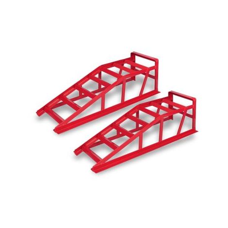

pour ton support inférieur tu t'équipes de deux rampes 50/60 euros moins cher que la M O en garage
et tu vas sous l'auto carter inférieur en plastique a enlever, c'est pas très compliqué à remplacer, coût pièce sur les distributeurs sur le net moins de 50 euros

Effectivement l'embrayage est hydraulique, et effectivement investir dans une paire de rampes pourrait être utile.
