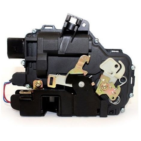

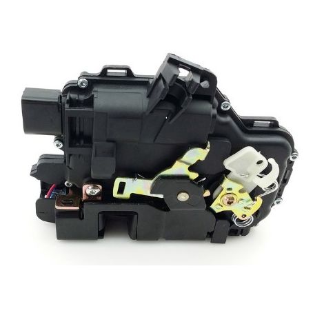

bloc serrure Seat avant droit

Oui oui j’attends qu’elle veut se ferme mais ça ne fonctionne pas. Je vais tenter de la démonter et voir si aucun fil ne bloque

Un conseil il faudrait, après que tu ais démonté le poussoir ( ou se situe la serrure ) que tu repères sur la poignée extérieure ( en faisant une marque au Tipex ) et avant d'enlever le câble, la position de l'attache (plastique ) du câble d'ouverture de porte ::: cela m'est arrivé de tendre trop ce câble et que la porte ne s'ouvre plus. :bad: :bad: :bad: = et re démontage :bad:
c'est quasi le même système sur les véhicules VAG ( désolé vue coté gauche :D :D )
:!: les vis c'est du torx
Sur tuto peut être pas même génération de véhicule = même principe
https://youtu.be/t2vYZUJk8RI (Seat, Golf, Audi démontage et montage serrure - YouTube)

je ne pense pas = soit soucis connecteur ou serrure HS c'est plus connectique sur le moteur dont le démontage est possible

Je pense que tu vas être obligé de démonter cette serrure, du moins avant de la retirer, vérifier le connecteur électrique

@adrien2210 cout pièce hors port 50/60 euros a voir avec les réf de l'auto
pour exemple sur : https://www.auto-doc.fr/jp-group/8177071 (Serrure de porte JP GROUP avec verouillage centralisé, avant droite — article: 1187500780. Achetez maintenant!)

Avant de commander une serrure il préférable de faire une vérif de la pièce ancienne cela se démonte voir les contacts et autres mécanismes
vu le coût et ce n'est pas certain a 100% que ce soit cette serrure qui soit en panne
