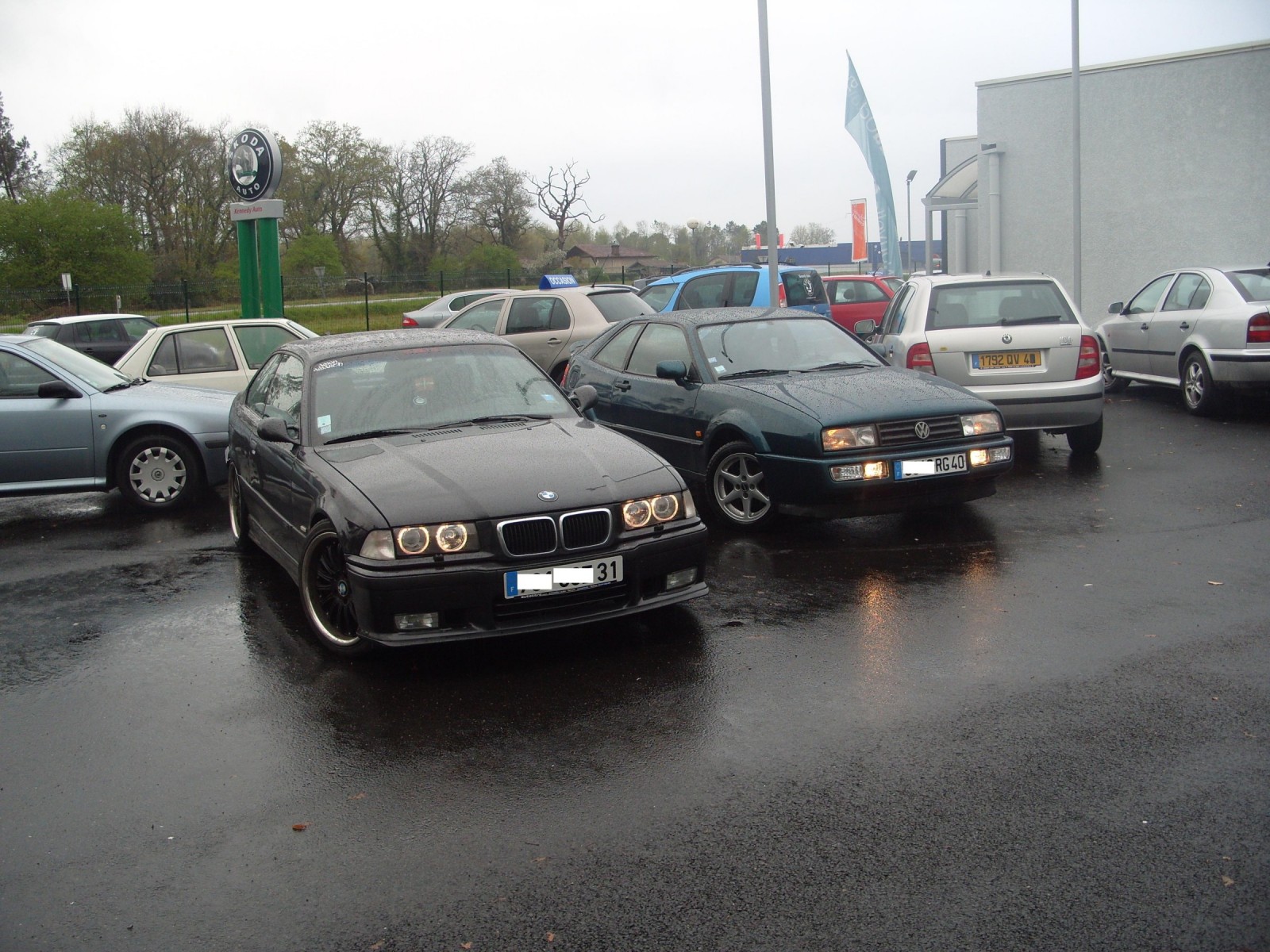

EenSayn le jeu 17 déc 2009 à 11:07
Il est pas rincé ;)
BMW Série 3 E36 Coupé & Volkswagen Corrado
MadMax le jeu 17 déc 2009 à 11:13
Choumache> quand tu veux! :D
een> rrroh cte photo collector des mecs qui ont inversé les disques devant/derrière.....lol;)
