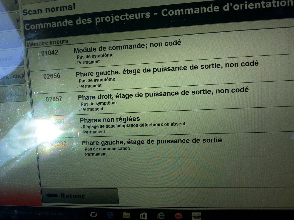

Voici les photos du dernier diag. Pour info, il est fort possible que certaines erreurs liées aux phares avant ne soient pas la cause de la panne: l'ancien proprio avait modifié le cablâge pour que les feux de croisement s'allument en même temps que les xénons, du coup témoin de phare qui clignote tout le temps. J'ai la voiture depuis 2 ans et jamais eu de problèmes...
