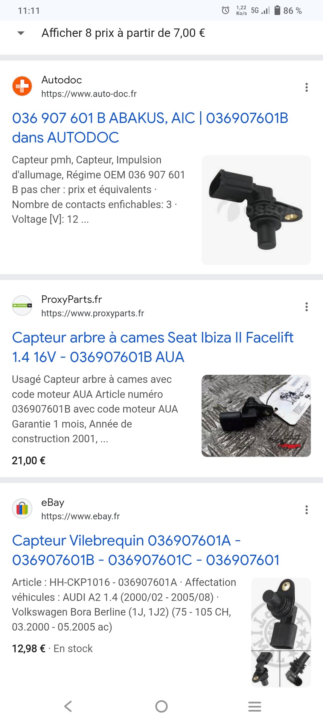

Sur internet mon capteur pmh a plusieurs noms es ce qu'il fait tout ce qui es écrit ?
Réf : 036907601b

Pour le capteur pmh d'après internet il fais régime moteur + position arbre a came et vilebrequin mais chaque site de vente ont un autre discourt concernant les fonctions du capteur pmh .. je l'ai sortie et nettoyer et remonter , sa ne ressou rien..

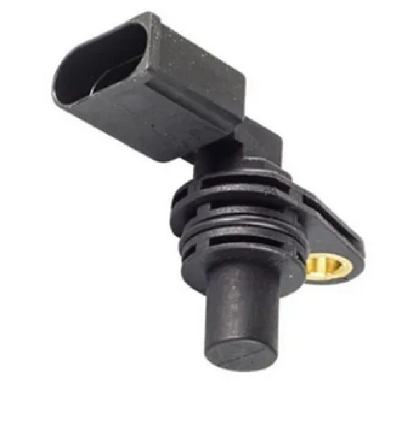

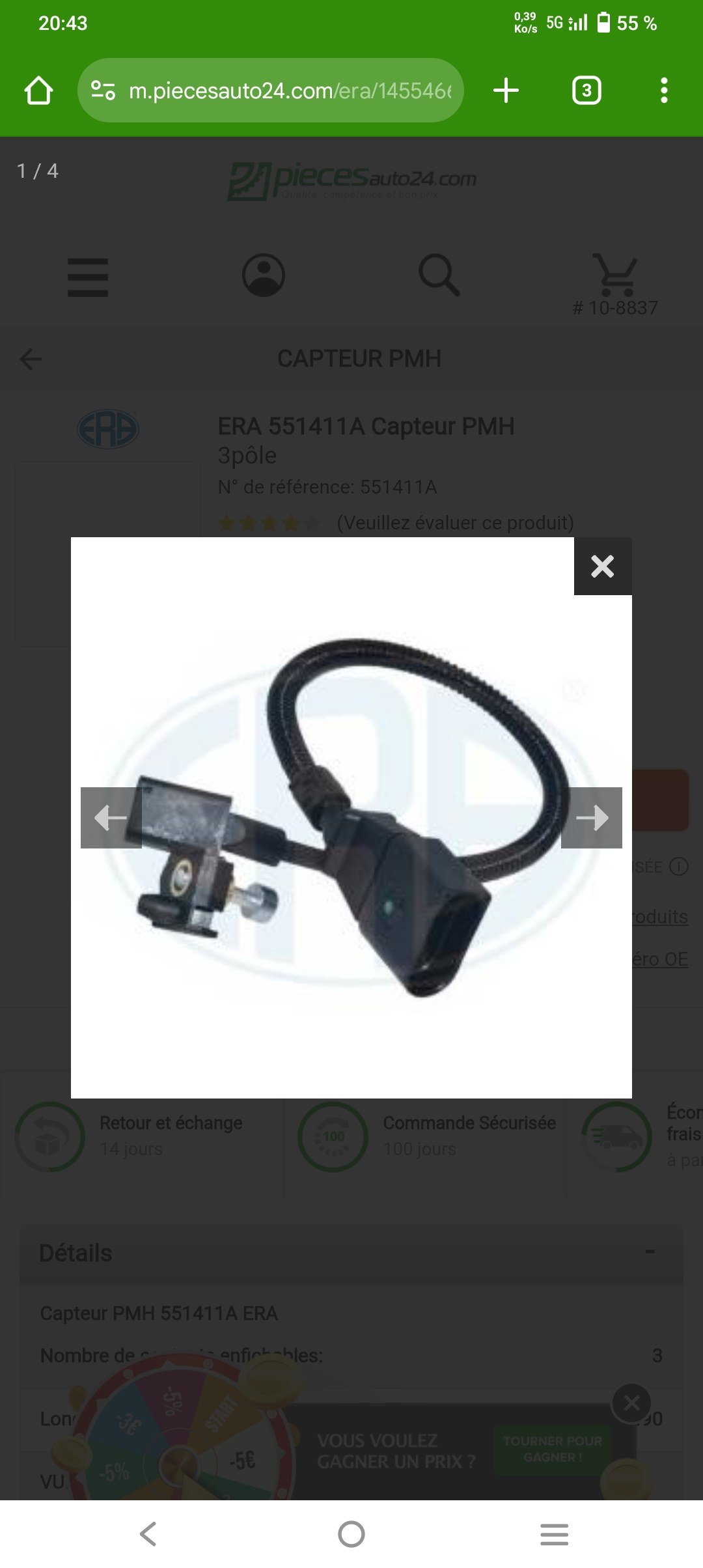

Quand je tape '' capteur régime moteur '' sur Oscaro avec ma plaque j'ai uniquement un autre capteur qui ressemble à celui ci en image avec un câble , j'ai fouiller tout le moteur impossible de le trouver ..
@stelio
stelio le jeu 12 juin 2025 à 21:17
Sur la dernière photo c'est bien un capteur pmh
Il ressemble à quoi le capteur que tu as nettoyé et remonté ? Cela ne peut pas être le capteur pmh

stelio le jeu 12 juin 2025 à 22:50
Ok donc tu as bien nettoyé et remis en place le capteur aac
Et sur ta photo c'est un capteur pmh

Oui les deux sont des capteurs PMH même branchement, mais pas la même forme ( le mien est rond, et l'autre et rectangle ) mais le problème persiste ( compte tours qui ne fonctionne pas ) ..

Quel sont les autres pièces qui calcule aussi le regime moteur ? Car je capteur PMH il m'a l'air en bonne état, apres je peut toujours en acheter un et le changer , mais je ne suis pas sur que sa va régler les choses ..

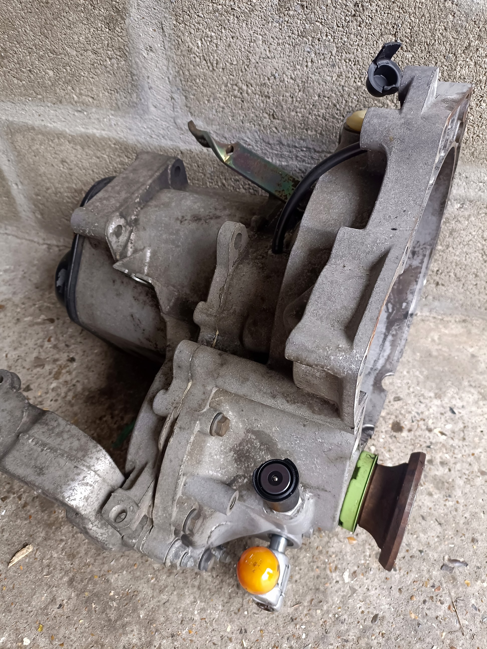

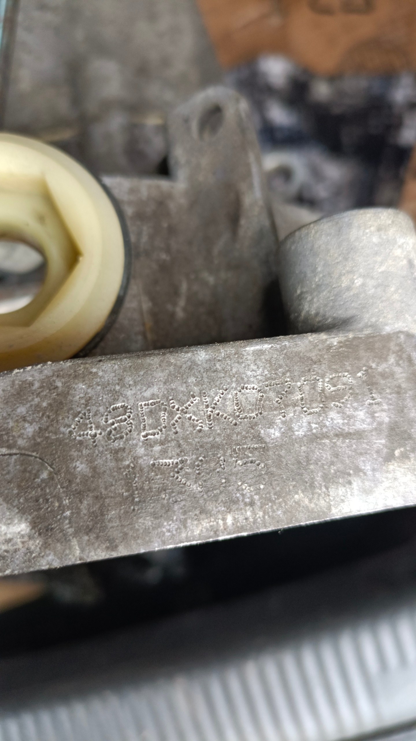

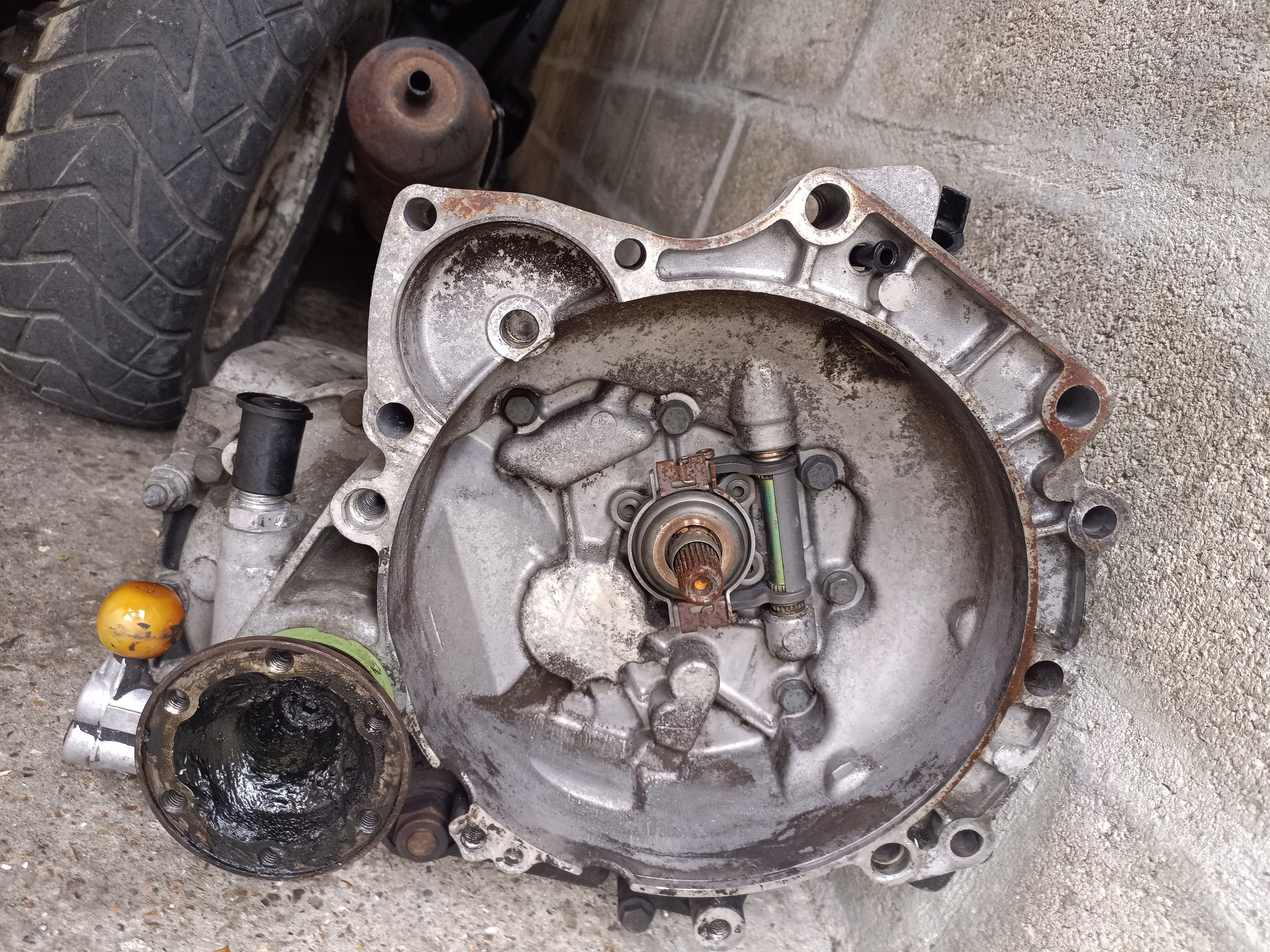

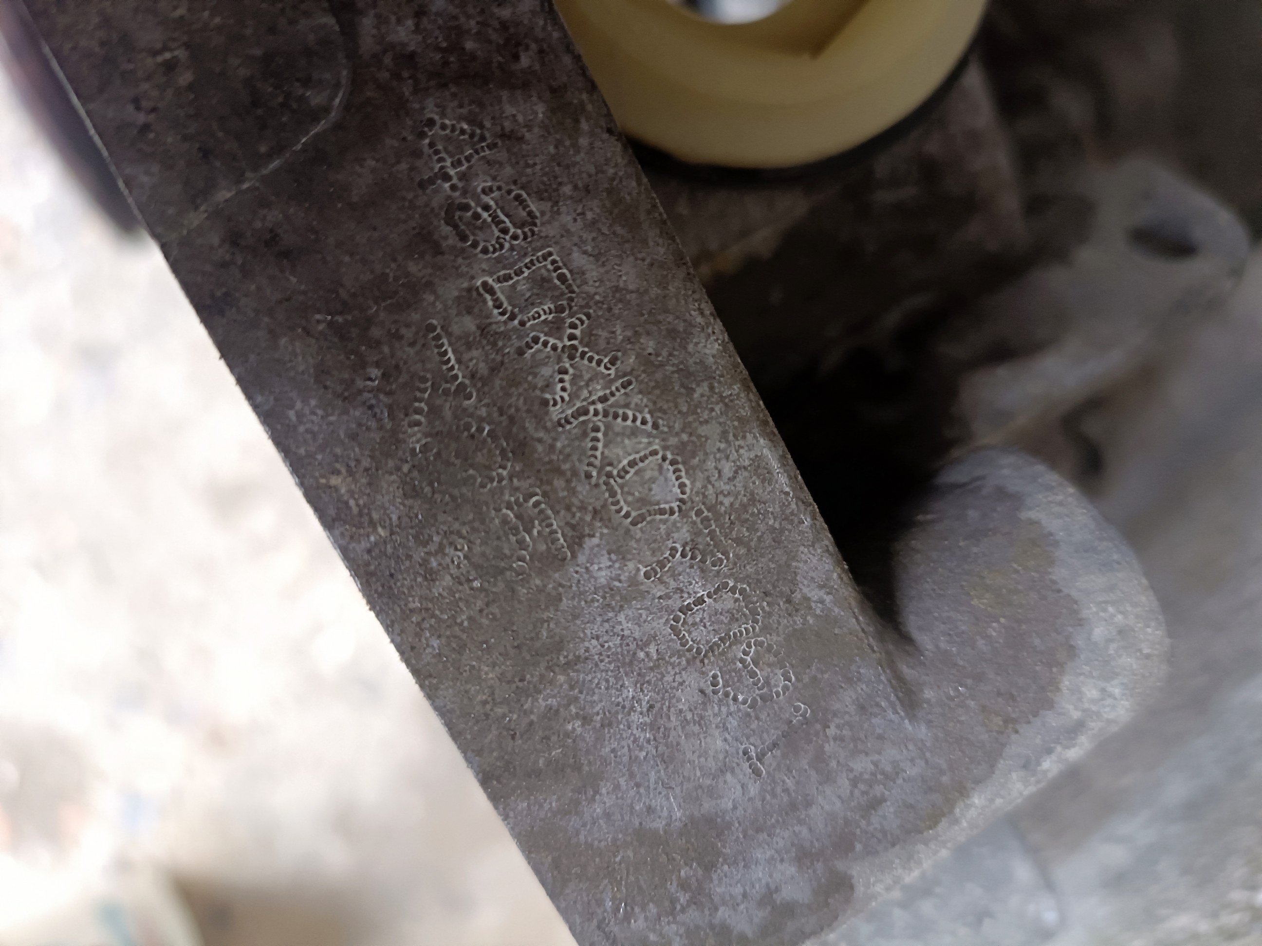

Patou80 le dim 15 juin 2025 à 14:23
Pour le capteur PMH sur la boite de vitesse voici ce que j'obtient sur la mienne ( boite changer il y a 2ans )

Après changement du capteur PMH sa n'a rien changer .. Je suis à court d'idée .. Qui gere le compte tours si ce n'est pas le PMH ? j'ai vérifier le tour de boite je n'ai pas vue de capteur de régime moteur..
J'ai vue sa sur oscaro : https://www.oscaro.com/generateur-dimpulsions-vilebrequin-snr-ckp154-05-18224513-833-p#/?vid=17840&vident=bSmUgc3VpcyBEaW9ueXNvc9EMtrlnt6Rdy3CzA2KADBBEy6XKcF2MauJ2a3eaBoUU
Il disent qui se situe sur la boite de vitesse au niveau du volant moteur, j'ai bien regarder sur mon moteur mais je ne trouve pas de capteur a cette emplacement .. Des idées svp ?
