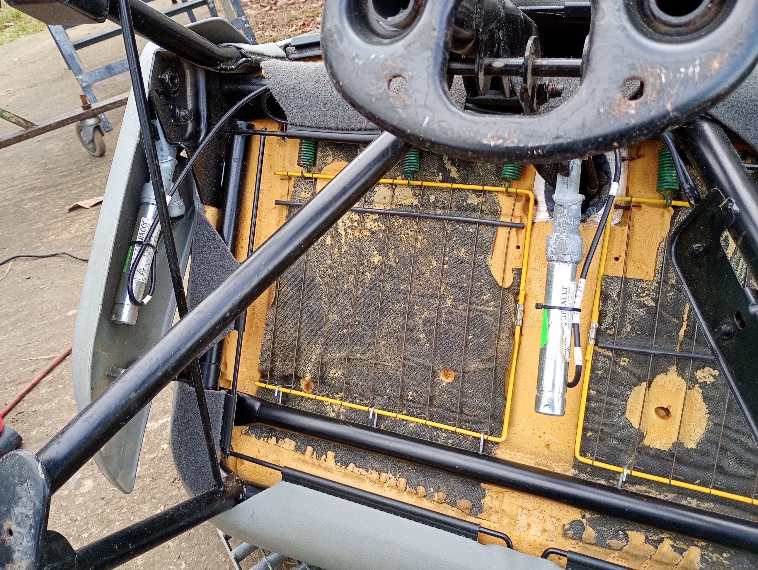

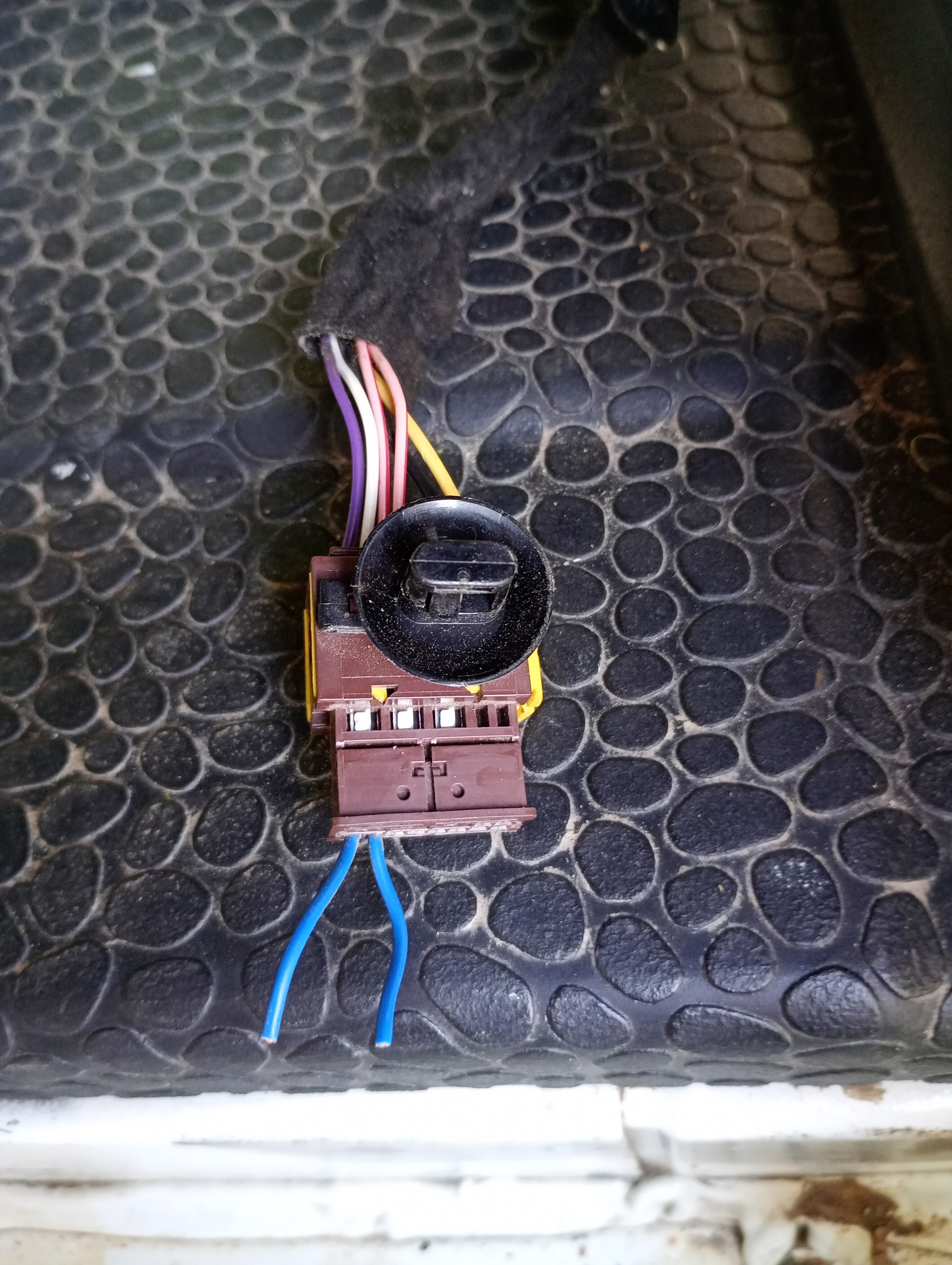

Bjr Sur trafic 2 l dci de 2008 j'ais mis une banquette passager de trafic 3 (dont le dossier du milieu bascule vers l'avant) il n'y a plus de prétentionneurs de ceinture de sécurité donc j'ais 6 fils libres non relies venant du plancher libres.
6 Fils seuls :
Un violet,un blanc,un rouge et rose et un autre identique,un noir,un jaune.Chacun a sa petite cosse correspondante.
Comment les court circuiter avec un leurre ou une résistance.Merci.jlouis

Ton Trafic 2 phase 2 (2008 1.9 dCi) avec la banquette passager Trafic 3 qui n’a plus de prétensionneurs, c’est un cas ultra-classique (surtout en aménagement van/camping). Les 6 fils libres qui sortent du plancher (violet, blanc, rouge + rose + un autre identique, noir, jaune) sont bien ceux des circuits de prétensionneurs de ceinture (squibs pyrotechniques). Le calculateur airbag voit des circuits ouverts → témoin airbag + SERV allumés.
**Important : ne les court-circuite PAS à 0 ohm** (ça créerait un défaut « court-circuit » CC). Il faut **simuler la résistance** du squib avec un **leurre = résistance**.
### Valeur de la résistance à mettre
La résistance réelle d’un prétensionneur Renault est comprise entre **1,5 et 4,4 ohms**.
La valeur la plus utilisée et qui marche parfaitement sur Trafic 2 (et Master/Vivaro de la même époque) est **3,3 ohms** (3,3 Ω).
Utilise des résistances 1/4 W ou 1/2 W (ça suffit largement, pas besoin de puissance). Tu en trouves à 10 pour 2-3 € sur Amazon/eBay ou chez un électricien auto.
### Comment les brancher (méthode la plus simple et qui marche)
Il y a probablement **2 ou 3 circuits** de prétensionneurs sur cette banquette (d’où les 6 fils).
1. Tu dois relier **deux fils par circuit** avec une résistance de 3,3 Ω entre eux.
2. Les paires sont généralement :
- Un groupe avec les fils **rouge / rose** (et le deuxième jeu identique si tu en as deux)
- Un autre groupe avec **violet / blanc**
- Le dernier avec **noir / jaune** (ou parfois noir/jaune en commun)
(C’est souvent comme ça sur les Trafic 2 : les couleurs s’apparient naturellement par squib.)
3. Sur chaque petite cosse, tu peux :
- Souder la résistance directement,
- Ou mettre des cosses femelles plates et enficher les pattes de la résistance (plus propre et démontable).
- Isole bien avec de la gaine thermorétractable ou du scotch isolant.
Une fois les résistances en place, le calculateur « voit » la bonne résistance et le défaut disparaît.

Violet ↔ un fil rose
Blanc ↔ l’autre fil rose
Protège bien avec gaine thermo rétractable + un petit boîtier plastique pour éviter les courts-circuits.

Merci de ta réponse si je comprends bien les 2 autres fils noir et jaune ne servent pas.Je vous tiendrais au courant de mon montage.merci.jlouis
Jlouis26 le lun 13 avril à 19:17
Mon beau frère a aussi un trafic le même que moi .Pas le même branchement : mais les deux fils noir et jaune ne sont pas branches,donc il ne ne reste plus qu'à branché les 4 autres en les relisant deux par deux violet / rose rouge
Et blanc/ rose rouge. Jlouis
Jlouis26 le mer 15 avril à 18:39
Bjr je progresse j'ais retrouve la fiche de la banquette qui se branchait sur celle du venant du sol.il y a que 2 fils qui partent vers les 2 prétensionneurs de la banquette et pour le reste des fils pas de branchement .
Je vais donc acheter deux résistances .
