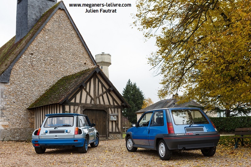

Worldcars le mer 27 juil 2022 à 19:14
Manque plus qu'une Golf sur la photo et cette dernière est parfaite.🤣
Je déconne, beau duo, belle photo
nico-20vt le mer 27 juil 2022 à 19:17
Je n'ai jamais aimé les GTT phase 1 full plastoc + enjoliveurs.
À l'opposé cette R5 Turbo est incroyable dans cette configuration. :good:
spilner le mer 27 juil 2022 à 19:32
Ce sont des jantes alu
xxxthedevilxxx le mer 27 juil 2022 à 19:37
c'est le moteur et le train avant qui sont en plastique :D

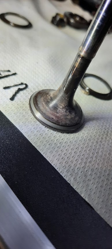

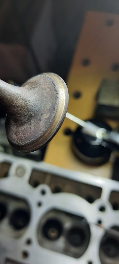

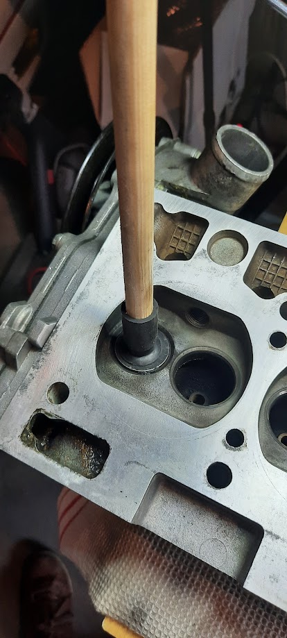

les precharges de porkass :D :D
@stinger je rentre tout juste de 3 semaines de vacances, depuis le dernier update j'ai juste nettoyé et rodé toutes les soupapes
2 passes au gros gain, puis 2 passes au grain fin
Avant :
Pendant :
Après :
x8 :ouin:
c'est la que tu es content d'avoir un "vieux" moteur, pas un truc à la pointe de l'ingénierie à culasse 16 soupapes
Prochaines étapes: démonter, nettoyer et huiler la rampe des culbuteurs, remettre en place les soupapes avec des joints de queues neufs, poser la bande thermique sur le downpipe, le col de cygne et le collecteur , reposer la culasse et... tout le reste !
