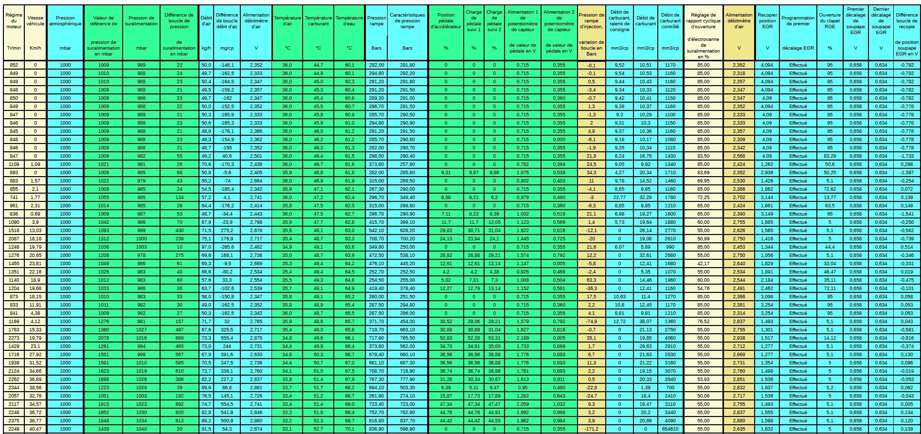

J'ai un outil de diagnostique qui donne des informations en temps réel. J'ai mis le résultat en pièce jointe, il s'agit d'un fichier type classeur mais le forum n'accepte pas cette extension aussi je l'ai converti en image.
Parmi ces données je trouve des informations anormales comme:
-Tension du débit mètre : 2.84 V au lieu de 5 V (d'après la RTA)
-Pression de suralimentation bien en dessous de la pression demandée par le calculateur
-Différence dans la boucle de débit d'air (je ne sais pas trop ce que cela signifie)
-Différences de pression dans la rampe.
