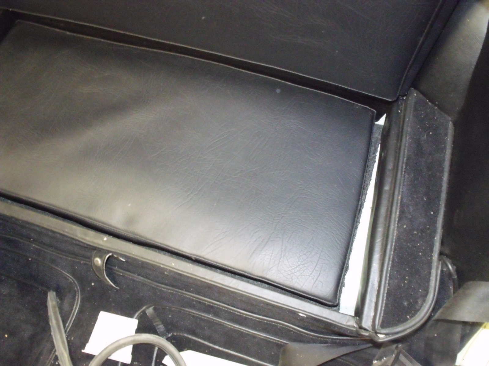

je pense que c'est le cousin que tu trouve trop petit pour la taille de son emplacement
c'est pour cela que je te demandais combien il y avait d'espace
sur la mienne il y en a et c'est d'origine

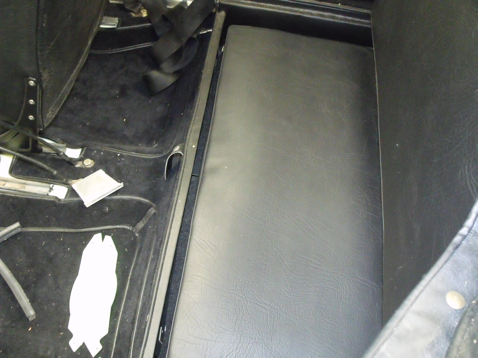

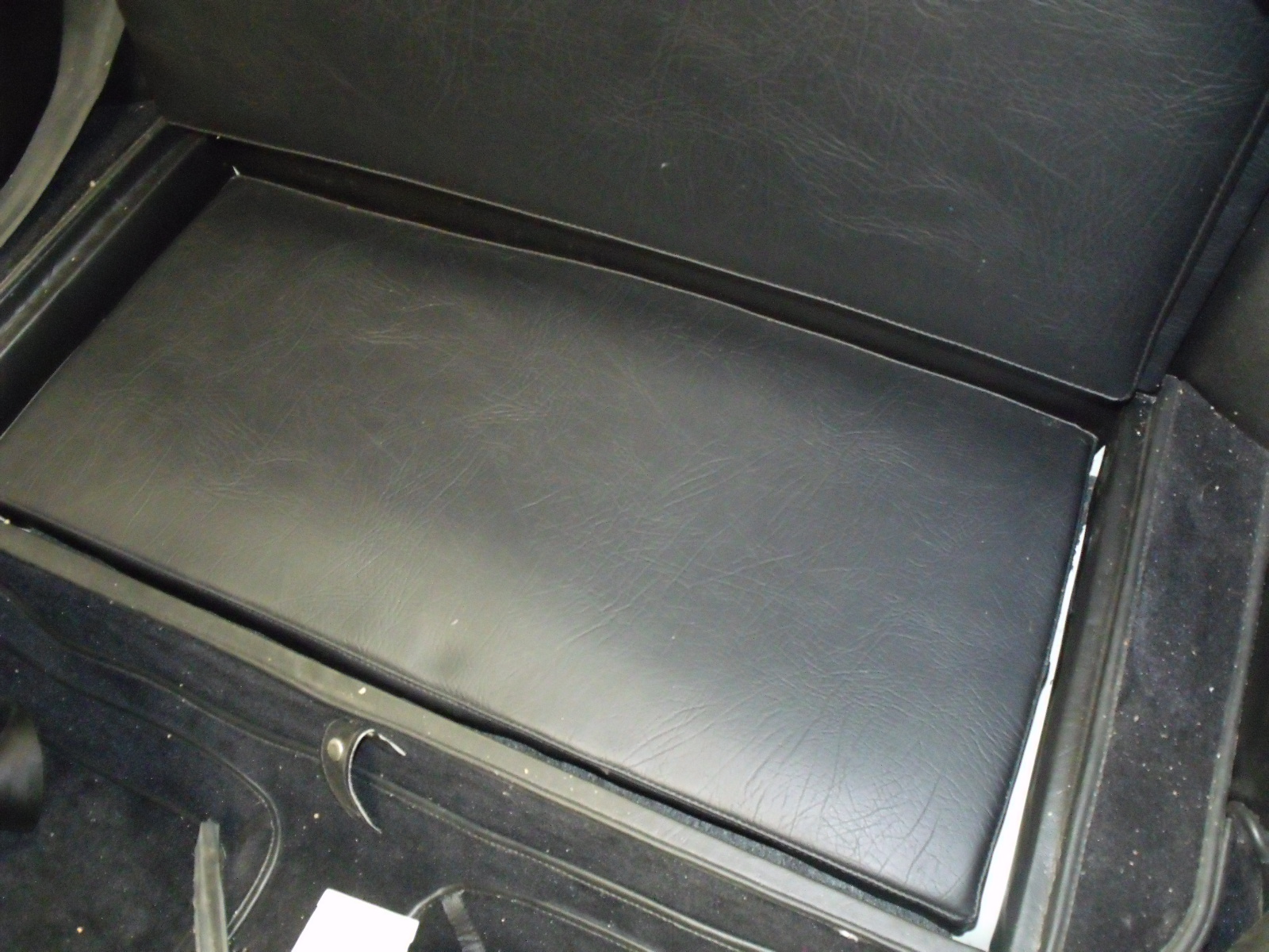

juju, moi aussi je trouvais que le siège faisait petit par rapport à son compartiment, vois toi-même..[img] [/img]
[img] [img] [/img][/img]
le coussin est poussé à gauche sur les photos, si on le centre ça parait moins...

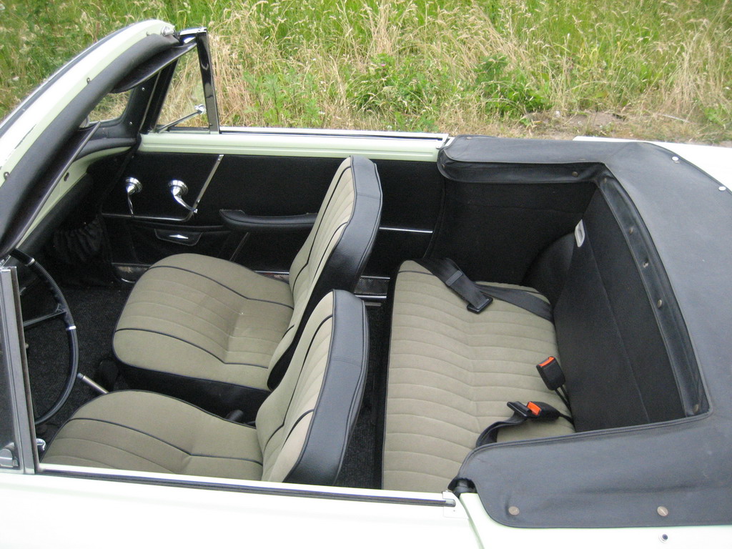

ma Mixture Cabriolet/Coupé

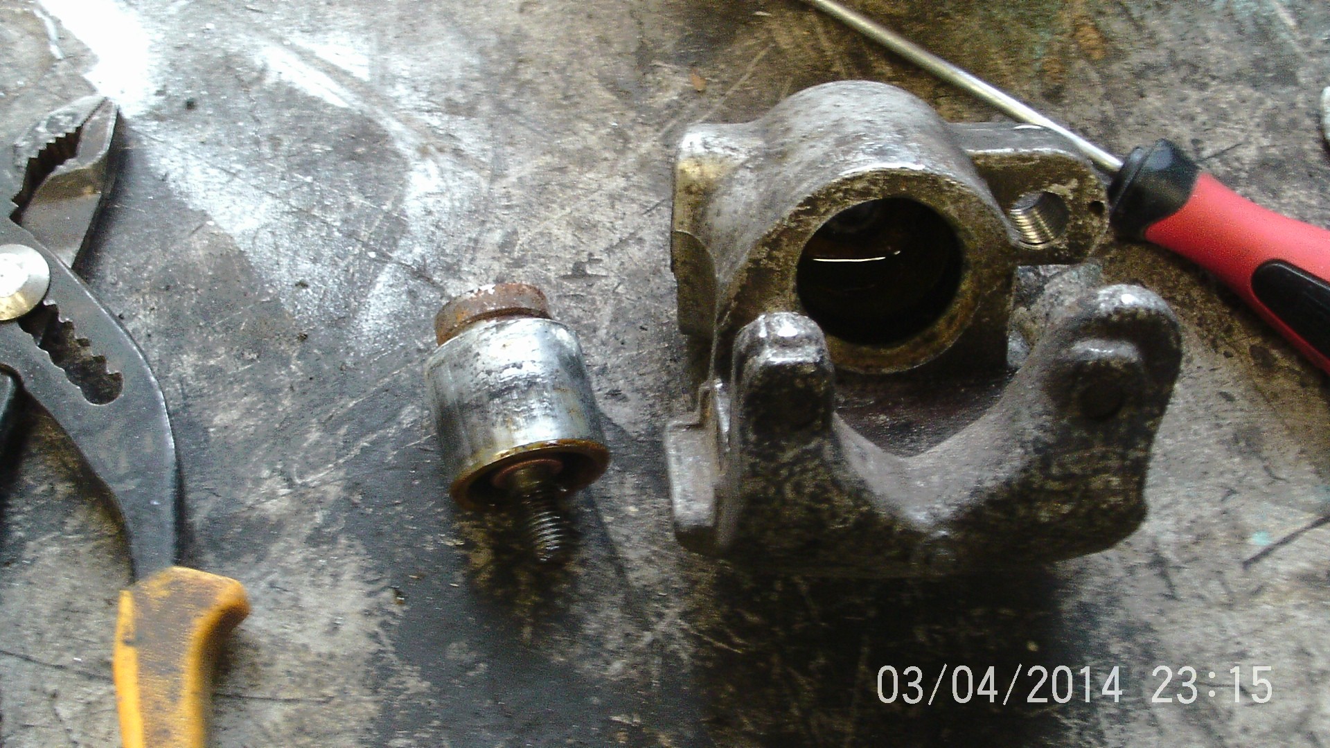

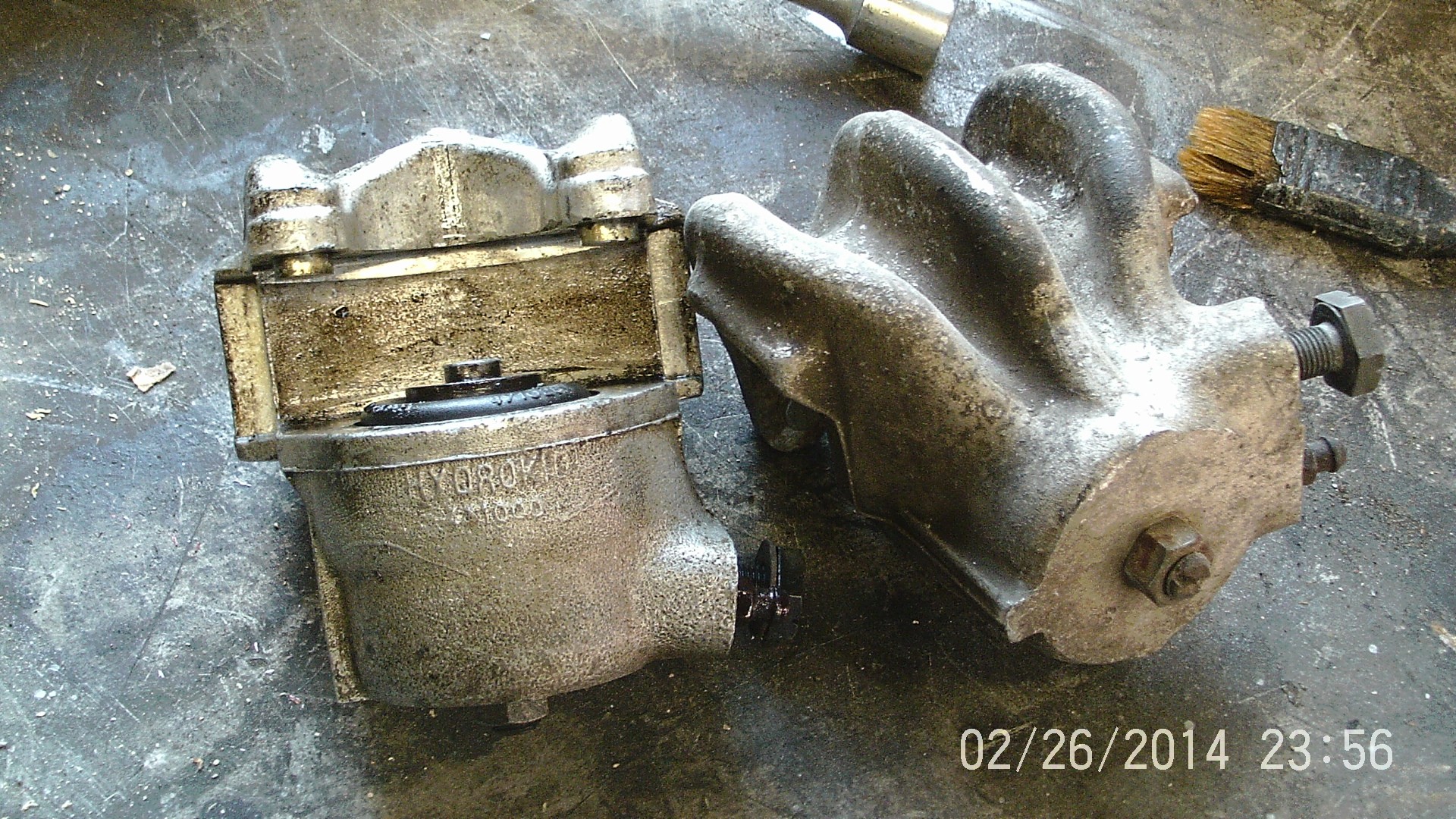

Question. Comment faites vous pour nettoyer les gorges des joints d'étriers? :!:
Cyber-PAPY le mar 3 janv 2017 à 18:45
Nettoyage de gorge
Citation de mura03 :
« j'ai fabriqué un systéme pour nettoyer le fond de gorges du joint
surtout les angles que l'on ne voit pas ou avec un miroir de dentiste, j'en ai récupérer un en brocante, :good:
alors tu dois avoir des essuie glaces HS
récupère les deux raidisseurs métallique qu'il y a de chaque coté
tu en coupes un morceau rectifie le bien d’équerre a un bout
ensuite tu le plies a 90° pas trop long il faut que ça passe dans le cylindre 1,5 cm ça suffit
une petite longueur droite et tu replies de façon a t'en servir de poignée
maintenant il faut tordre le bout "rectifié" a 90° en circulaire :(
bon je prend une photo et la met ici
c'est plus simple
ainsi tu peux nettoyer le fond de gorges méme les angles
un petit bout de papier abrasif au bout fera l'affaire »

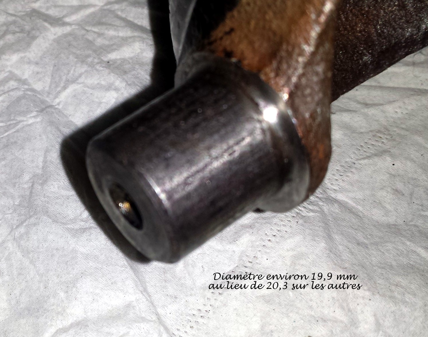

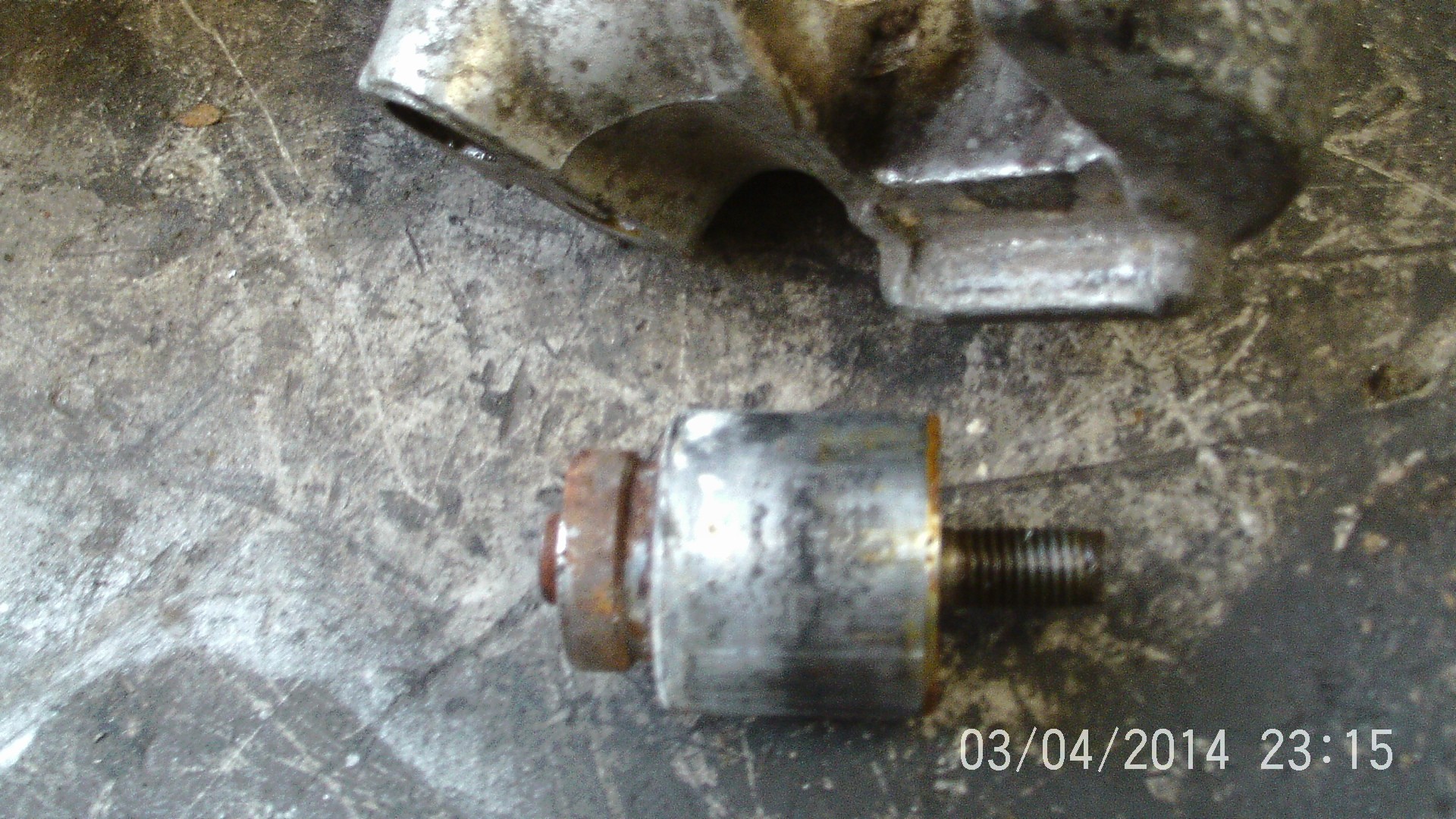

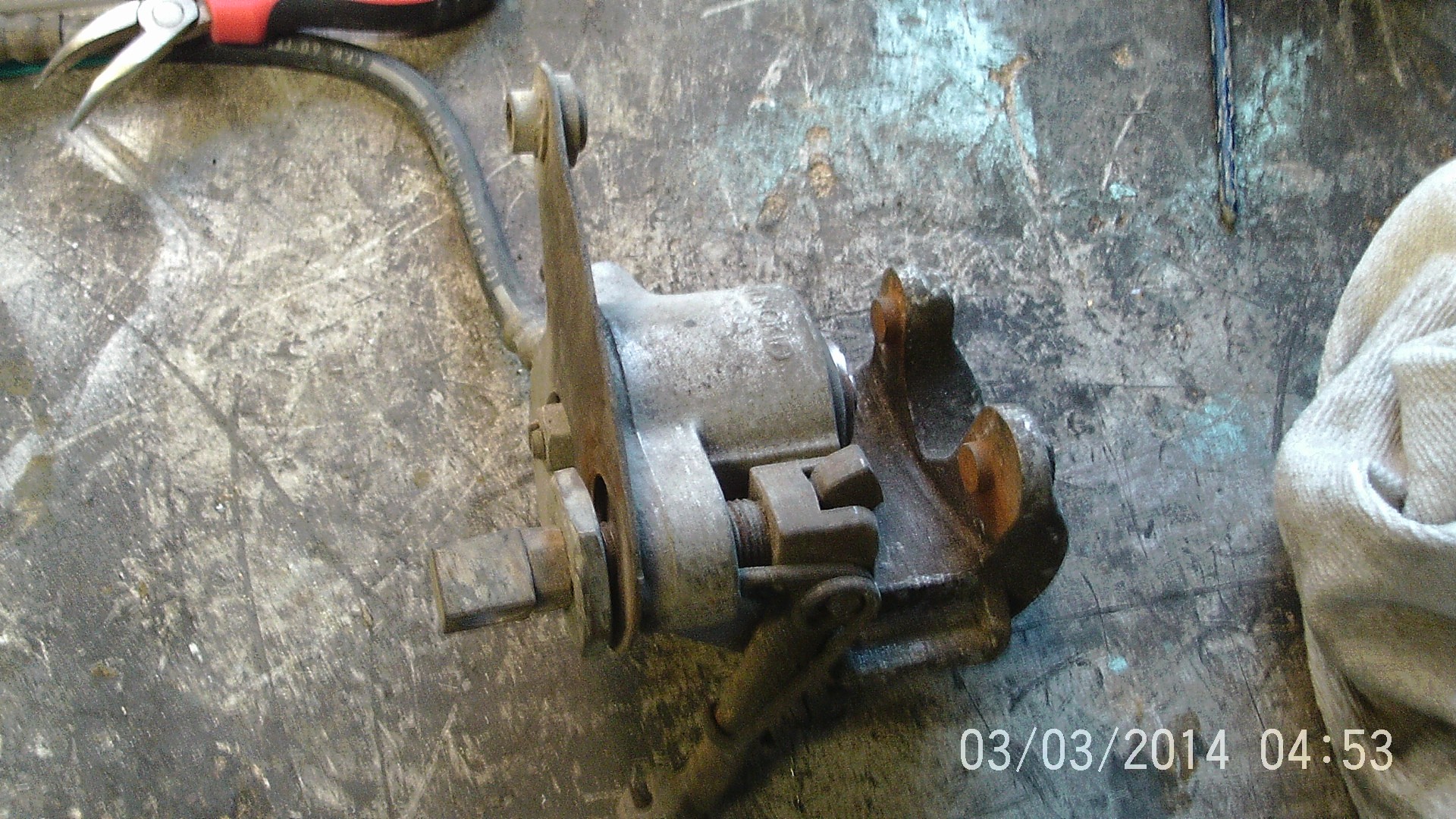

D'autre part, j'ai une question concernant les trompettes de nos véhicules:
J'ai acheté une trompette d'occasion, mais je me suis aperçu un peu tard que les tourillons étaient très usés en diamètre :ouin:
(Photo jointe)
Cela est-il réparable, ou dois-je me résoudre à jeter la trompette ?

Bosquet, j'ai eu le même problème sur mes tourillons de trompette, je suis allé me renseigner dans un atelier d'usinage qui m'a affirmé ne pouvoir rien faire. J'espère que tu auras plus de chance.
J'ai trouvé une solution alternative chez 4A...mais ce n'est pas du neuf...

Bosquet 4/10 c'est mort .:ouin: :ouin:

Pour compléter le courriel de Cyber-PAPY sur le nettoyage des gorges des étriers de frein, une solution pour trouver des outils adaptés, c'est de demander à son dentiste ou son centre dentaire de donner lorsqu'ils sont mis au rebut les instruments de torture employés dans nos bouches. Certains sont parfaitement adaptés, fins, souples, arrondis, courbés; c'est presque un plaisir de les utiliser pour ce nettoyage. Personnellement, c'était plus facile de les récupérer car ma fille est assistante dentaire.
Pour les tourillons de trompettes, j'ai le même problème que Bosquet: le côté gauche avait un peu de jeu, et le côté droit présentait des criques. J'essaie une solution: rectification chez un spécialiste et achat de dés chez ICHARD en cote 19,40mm au lieu de 20,40mm d'origine. Il y a un coût: 131,40 € les deux dés + les frais de port ( heureusement, il y a en ce moment une promo!). Les dés existent aussi en cote 18,40mm.
Je verrai si cette solution est viable.

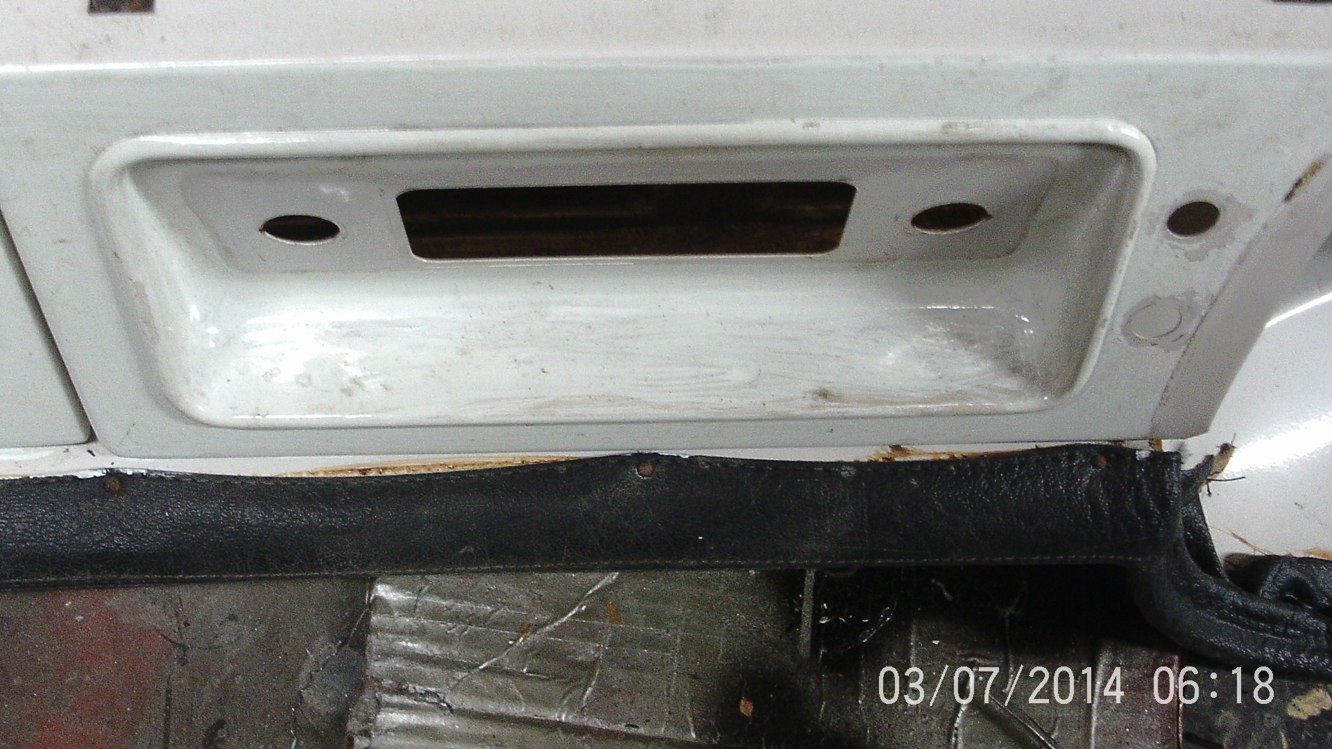

Bonjour

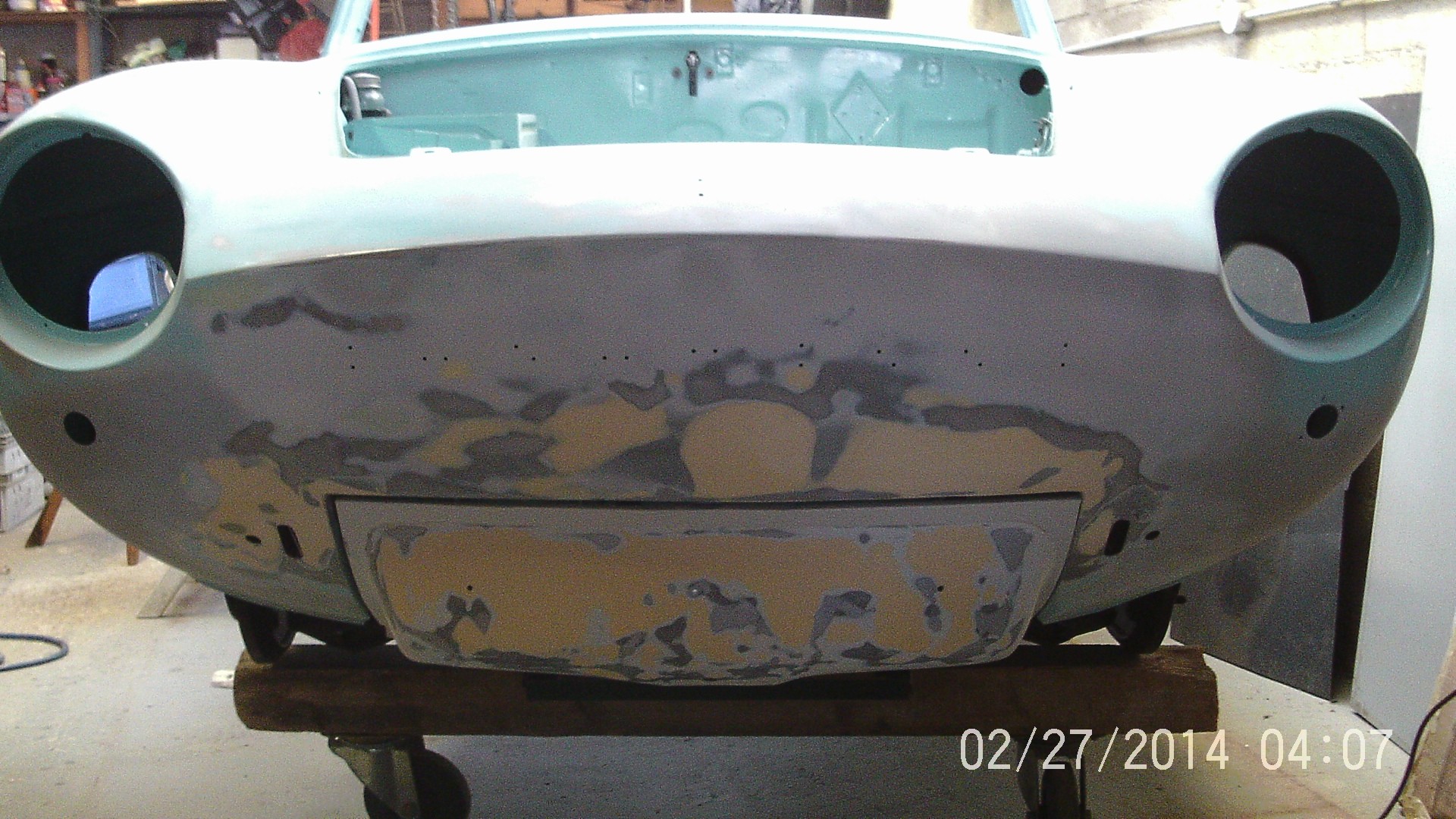

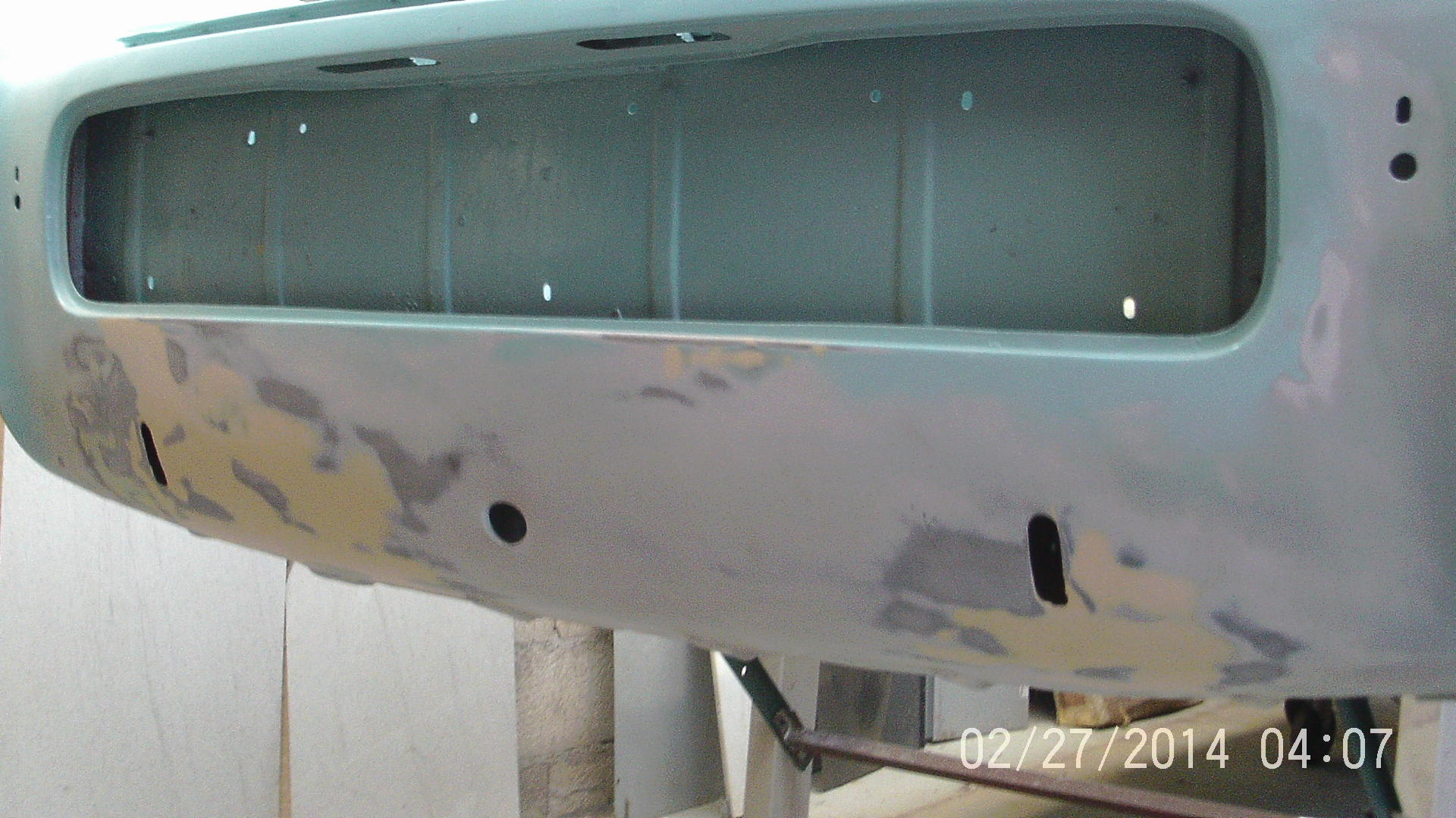

J'ai redressé et mastiqué les jupes AVT et AR. C'est souvent cabossé ces parties là.... :/
Puis un coup d'apprêt garnissant.
Me suis attaqué aux étriers AVt
Un bon coup de nettoyage
Mais là il fait trop froid, je bosse pas.
Comment fixe t'on les joints à l'intérieur? Faut il mettre quelquechose? de la colle? ou on les mets comme ça?
mura03 le ven 6 janv 2017 à 13:53
de la colle :oh: :ouin::D :D :D
non juste de la graisse préconisé, graisse compatible liquide de frein

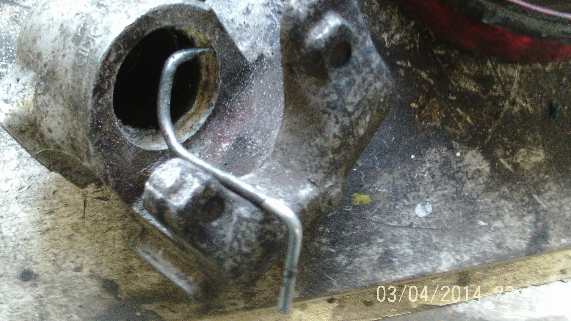

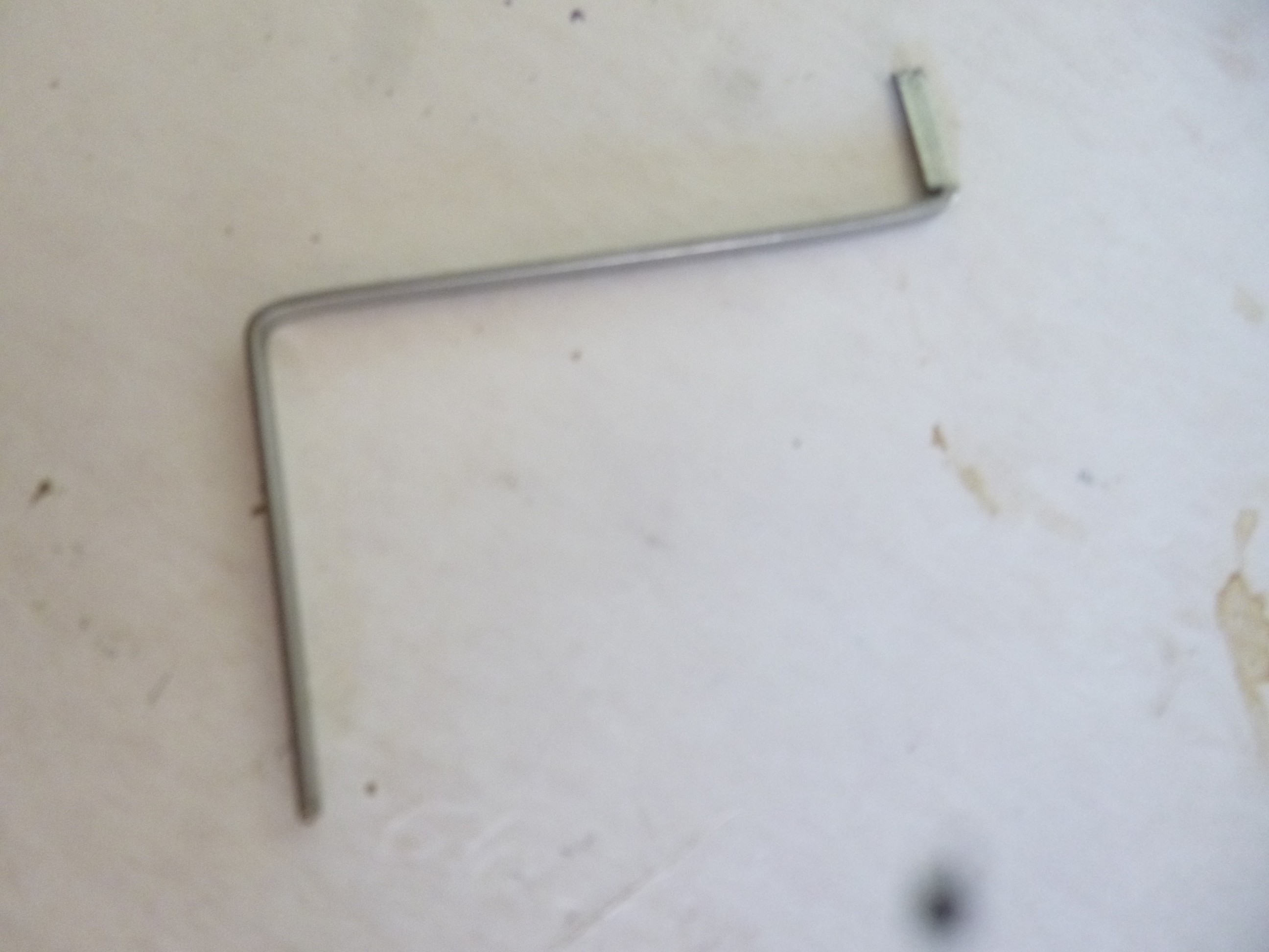

Bonjour

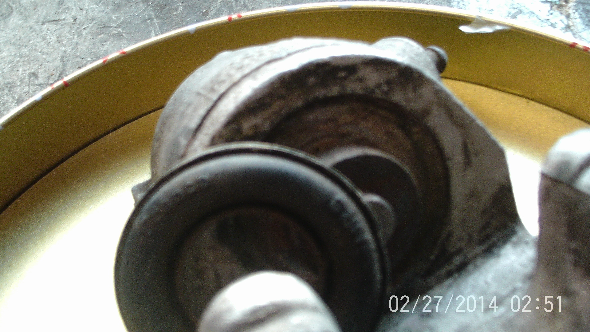

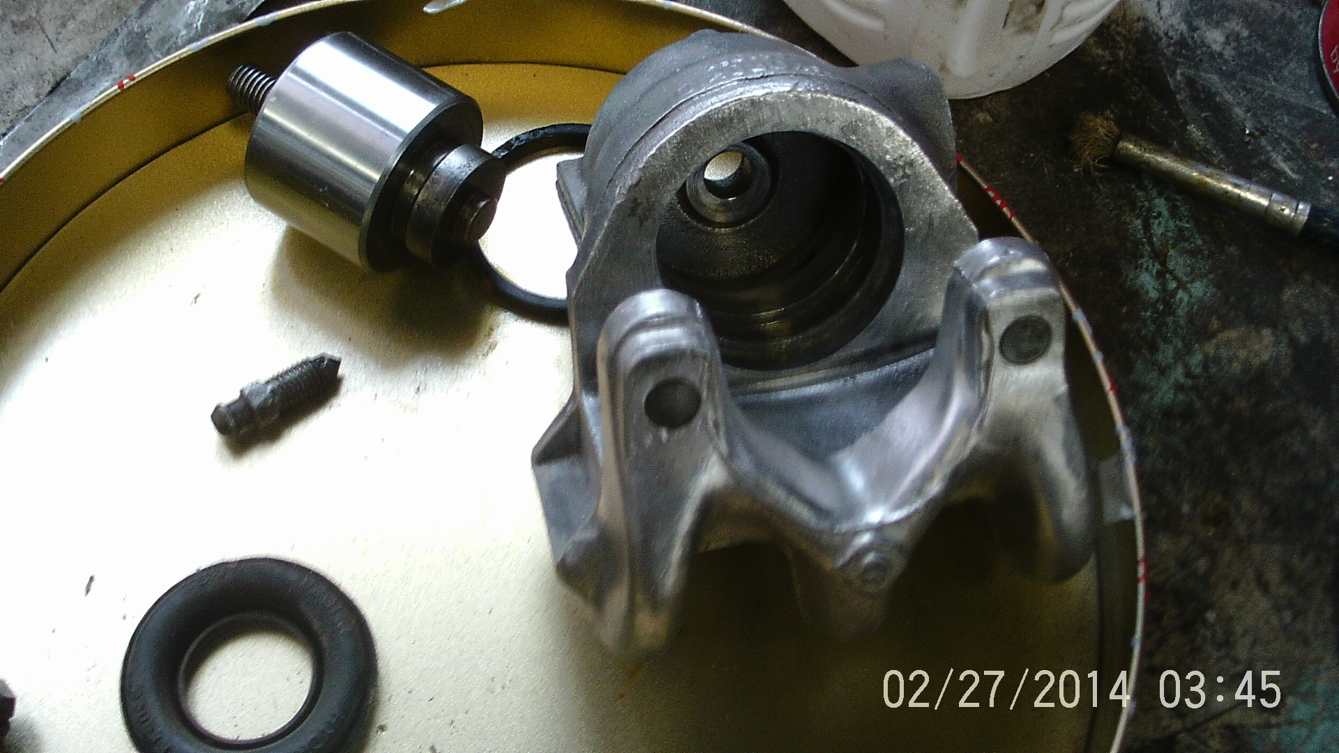

J'ai commencé les étriers AR. Plus atteints que les AVT.
Fabrication d'un outil

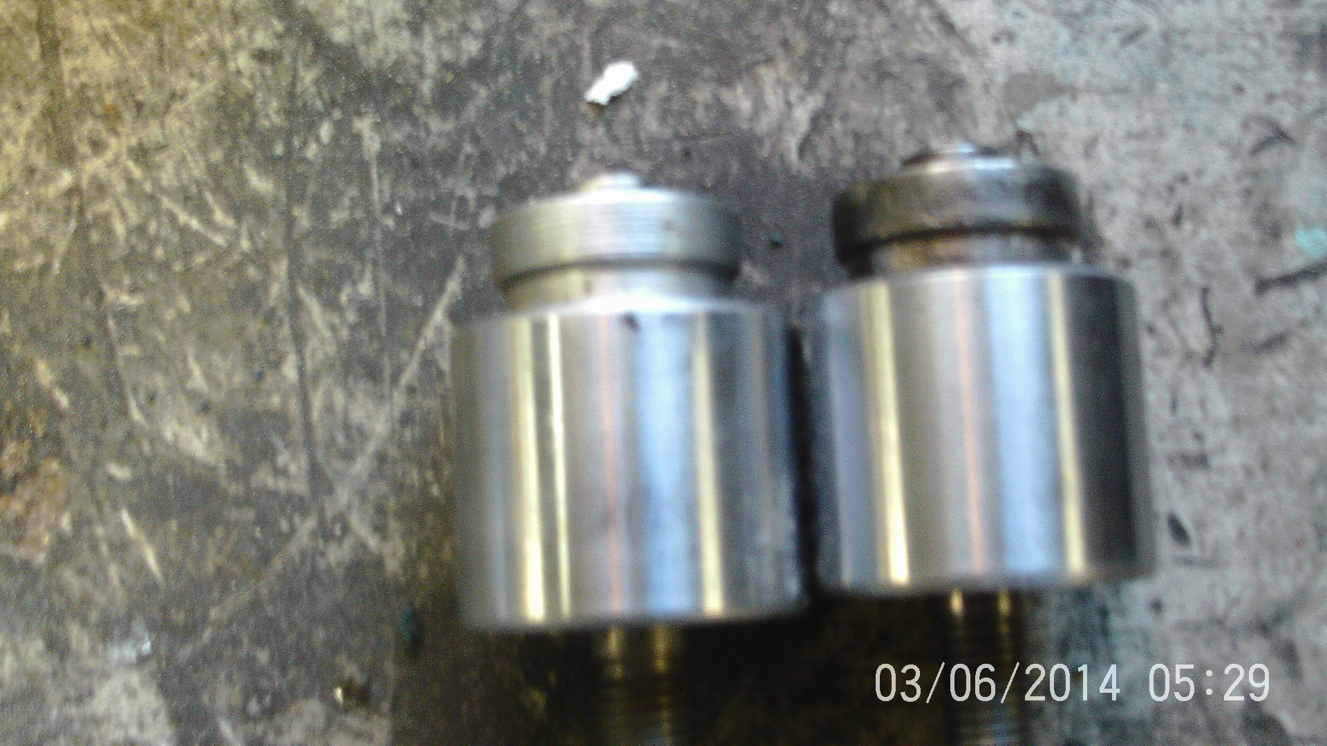

Une question. Sur un piston j'ai sur le bord un petit éclat de corrosion. Faut il le changer?
Il n'est pas nettoyé sur la photo. Mais si on s'en tient à la photo du piston neuf chez AVP, il n'y a pas le bidule avec la pas de vis, c'est le système anti recul? Et sur la doc ils disent que cette partie est affairée à son piston??? Que fais je :?: :?: :?: :?: :D
A part ce petit pêt ils sont beaux.. une fois nettoyés..
mura03 le lun 9 janv 2017 à 10:41
il me semble voir comme un creux sur le piston si tel et le cas c'est mort
ponce le au papier 800 et huile de vasseline s'il reste des traces de corrosion
en creux c'est mort
juju30 le lun 9 janv 2017 à 11:08
Non ils sont déjà nettoyés et beaux. Mais ça ne me gène pas de les changer. C'est juste cette histoire d'anti recul qui me chagrine....

Anti recul:
L’étrier de frein est du type « Flottant » c'est-à-dire qu’il est monté plus ou moins souple sur sa chape: (cavaliers, caoutchoucs et goupilles).
Lors du roulage, du fait de ce flottement de l’étrier, un mouvement d’oscillation est possible de part et d’autre du disque (sur mauvaise route par exemple)
Il fait reculer petit à petit le piston dans le corps de l’étrier…..
C’est pour éviter que les plaquettes s'éloignent trop facilement du disque que le système anti-recul a été monté.
Il s’agit ni plus ni moins que d’une tige métallique munie de 2 rondelles fixes. Entre ces 2 rondelles vient se loger un anneau.
Cet anneau est monté serré dans le creux du piston et son débattement est limité par un jeu de 6/10eme entre lui et les deux rondelles
Au relâchement de la pédale de frein, le recul "facile" du piston freiné par le système est donc limité à 6/10eme dans un premier temps
]A l’époque, les concurrents de la Coupe Gordini supprimaient ce système anti-recul car les plaquettes de freins léchaient en permanence les disques. Le phénomène était encore accentué lorsque les freins étaient en température ; en clair, les étriers ne relâchaient pas assez et freinaient la voiture !
Pour enlever l'anti-recul il suffit de supprimer l’anneau en le tronçonnant, on garde le reste du système anti-recul avec sa rondelle en Cuivre pour boucher le trou du corps d'étrier (diamètre 9mm)
:!: Attention ::!:
Avec un montage sans système anti-recul, pour bien maintenir l’étrier, il est impératif de monter les caoutchoucs sous les cavaliers des chapes.
Sans ces caoutchoucs, l’étrier va « glogloter », les plaquettes tapent alors dans le disque et entraînent progressivement un recul excessif du piston.
Ceci entrainera une pédale très plongeante lors du prochain freinage !!!
Epilogue :
Dans les années 70 Renault a généralisé les joints carrés et supprimé l'anti-recul sur tous les véhicules.

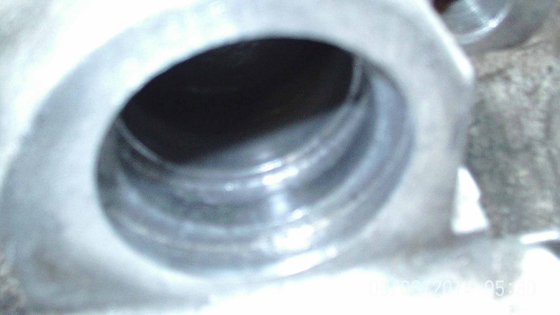

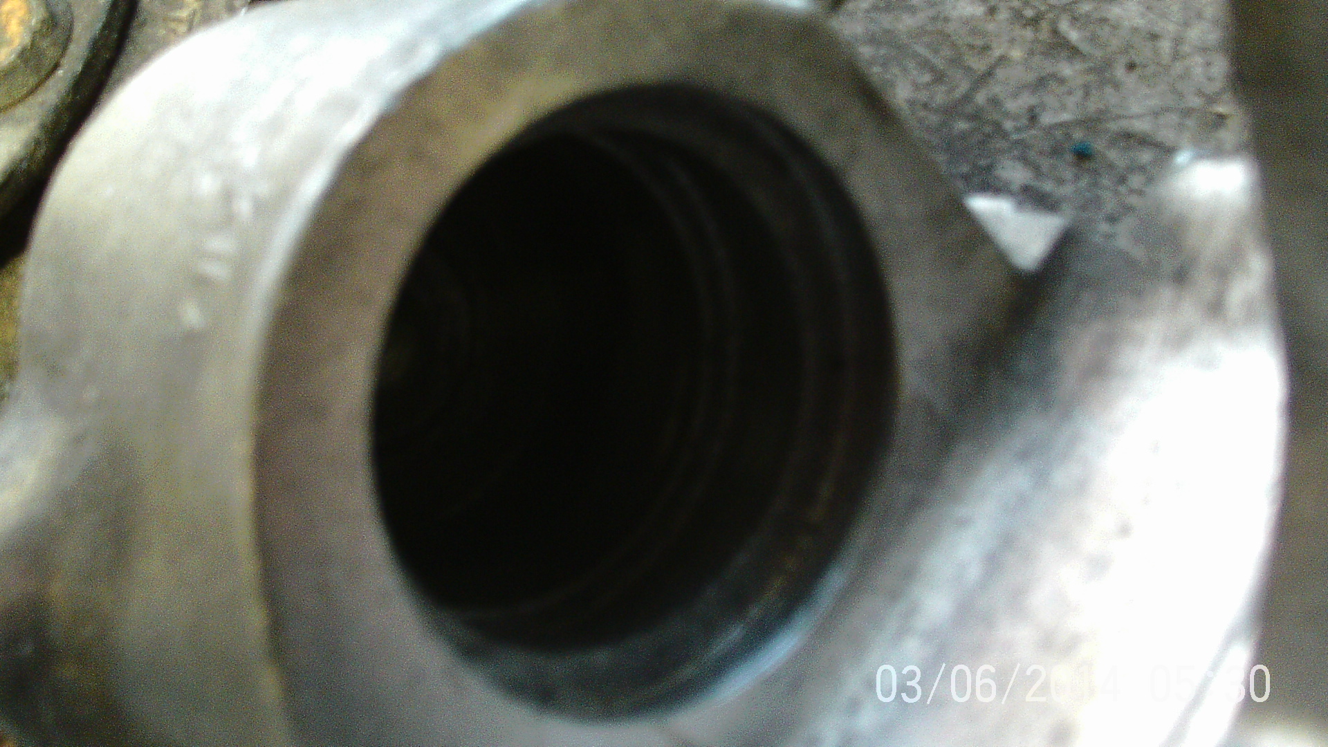

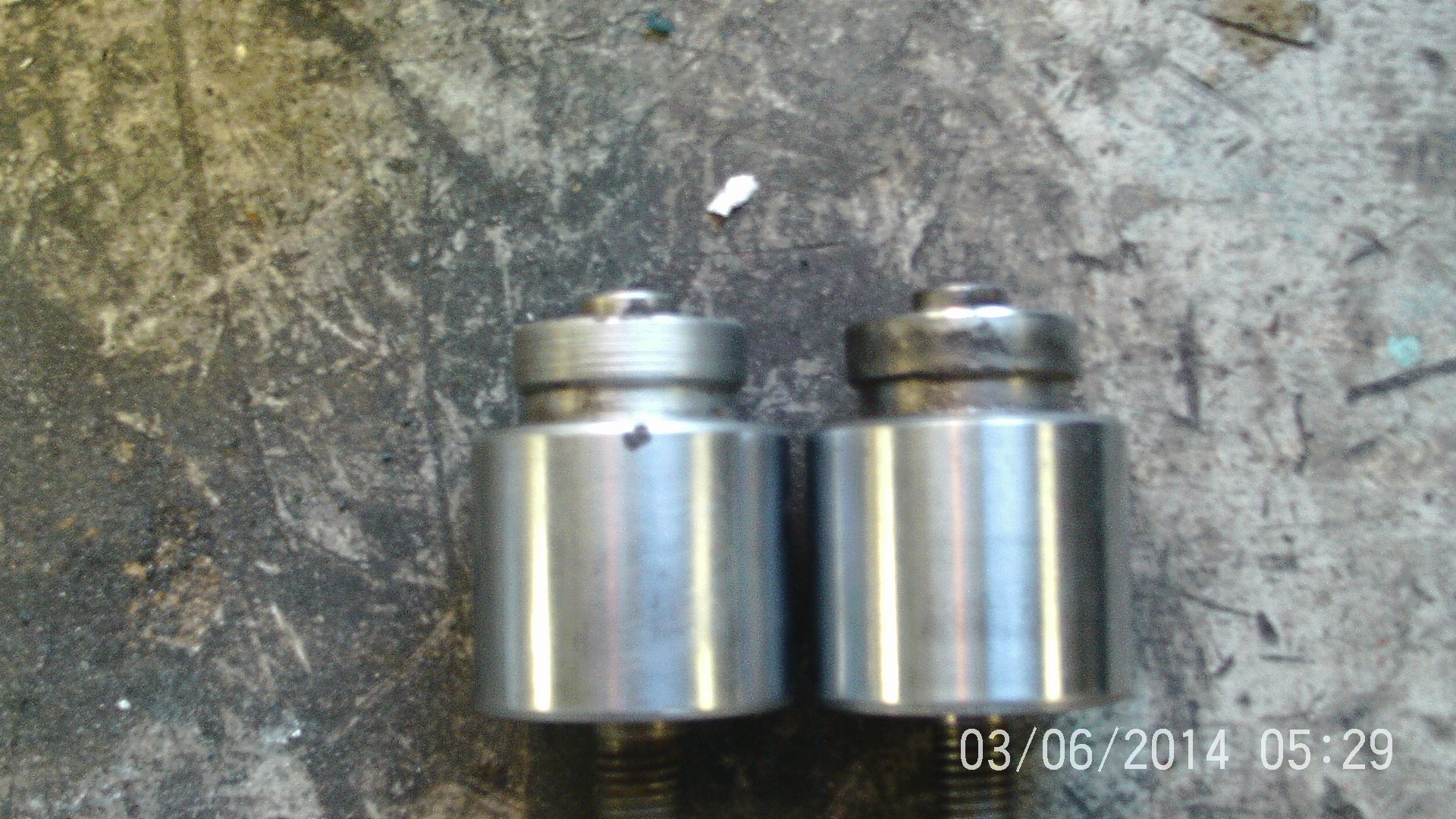

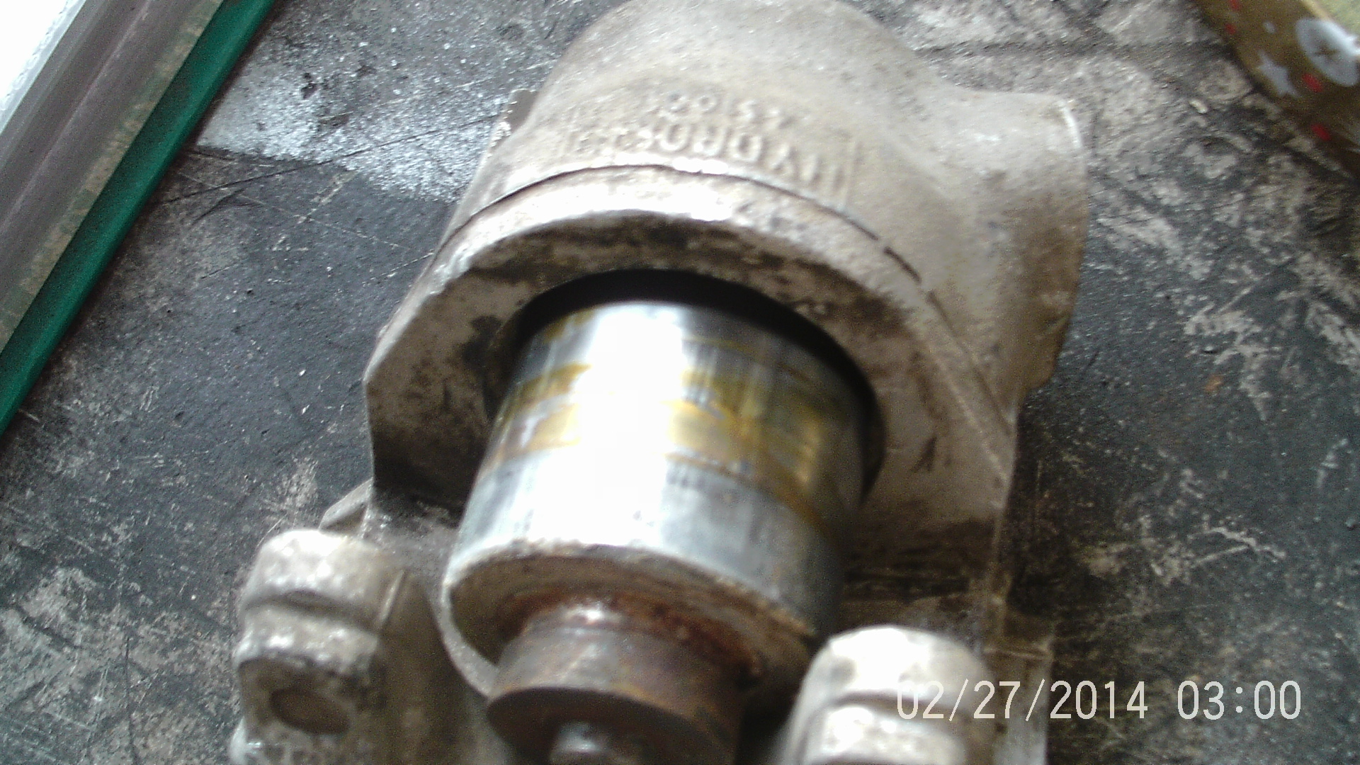

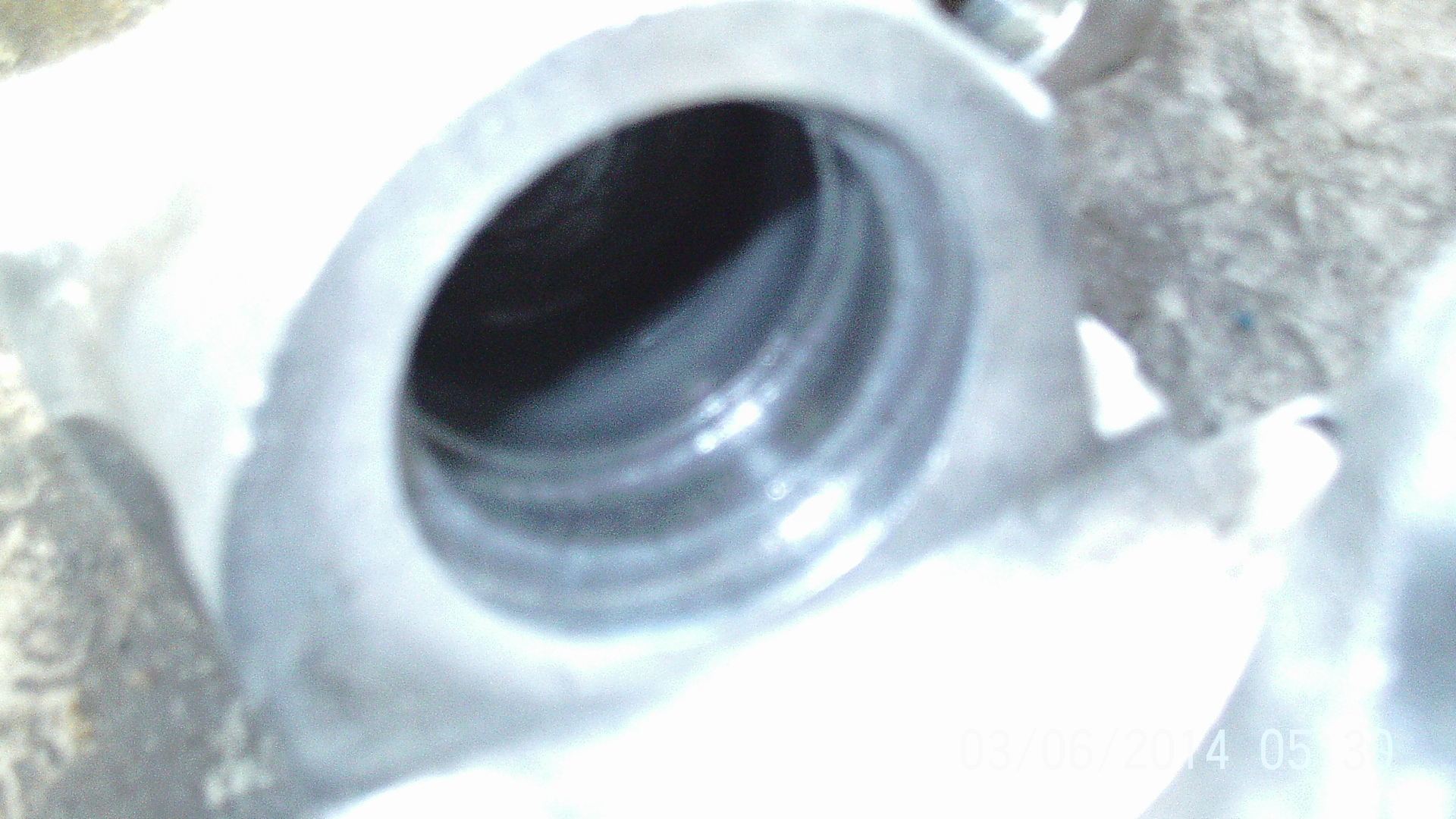

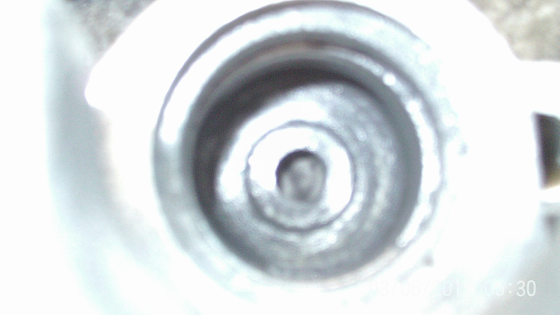

Voilà l'état de mes pistons AR. Celui de G a 2 petits bidules
le 1er
Le 2ème
L'état des gorges
Z'en pensez quoi? :cool:
mura03 le lun 9 janv 2017 à 19:09
les pistons sont bon les deux petits accrocs ce n'est rien ils ne sont pas dans la zone
du joint

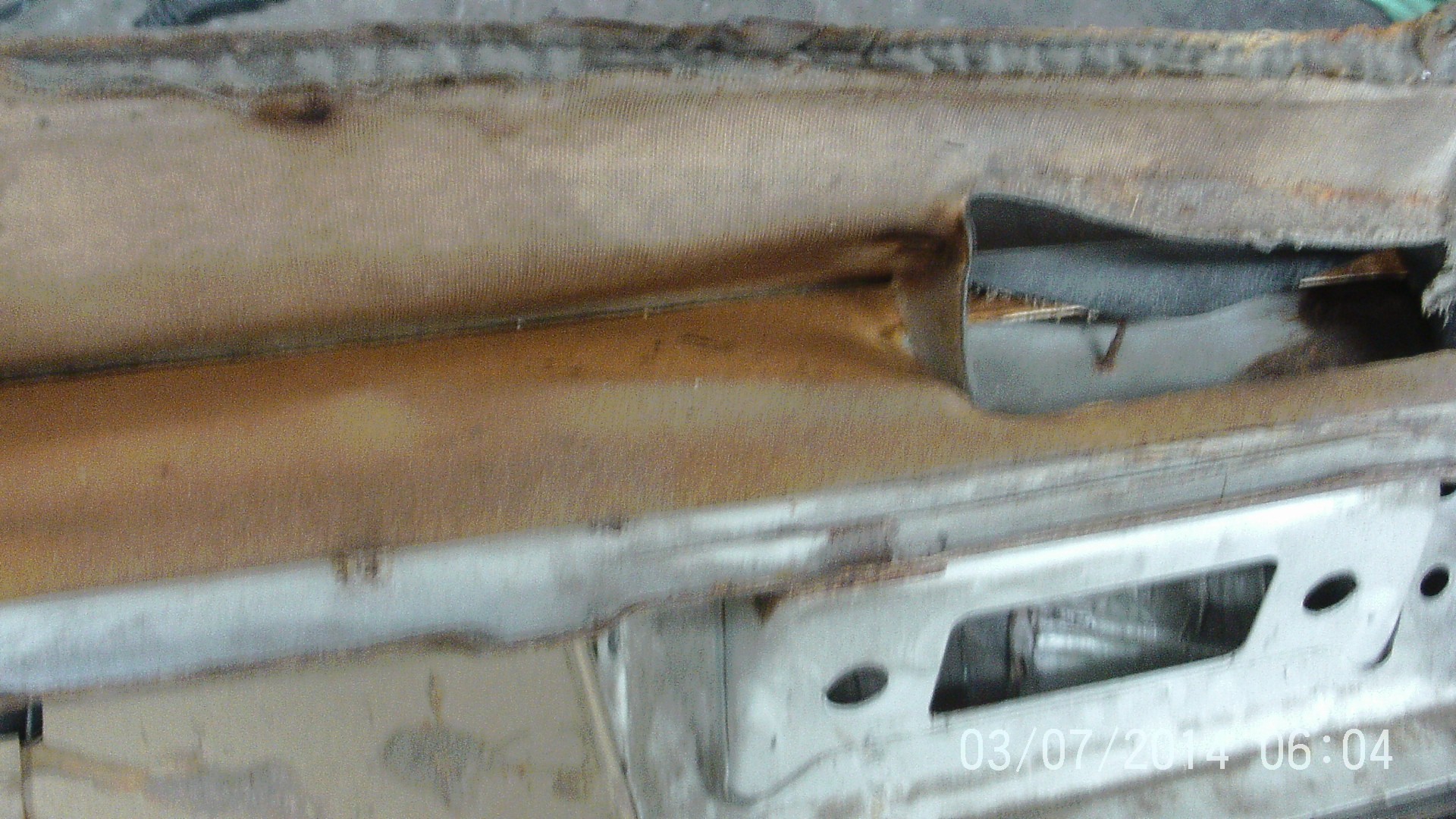

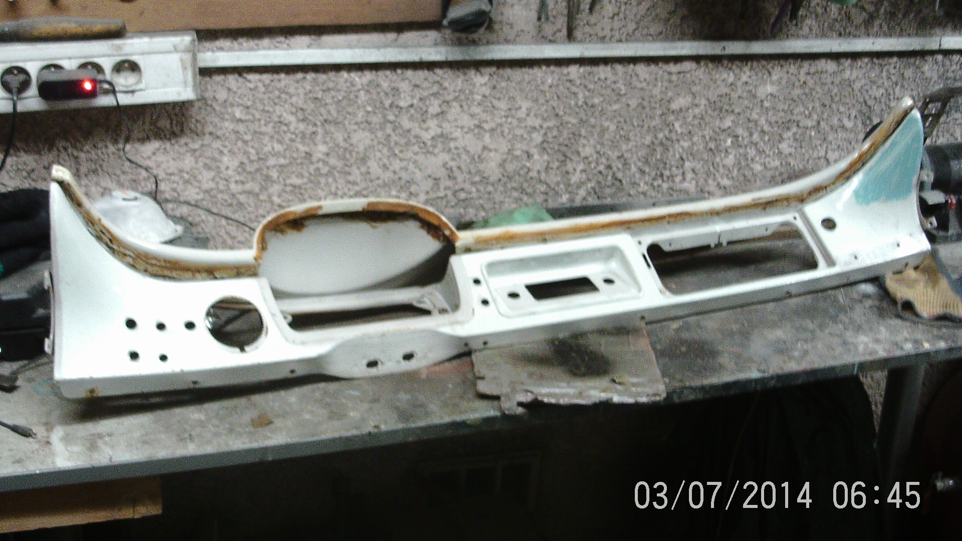

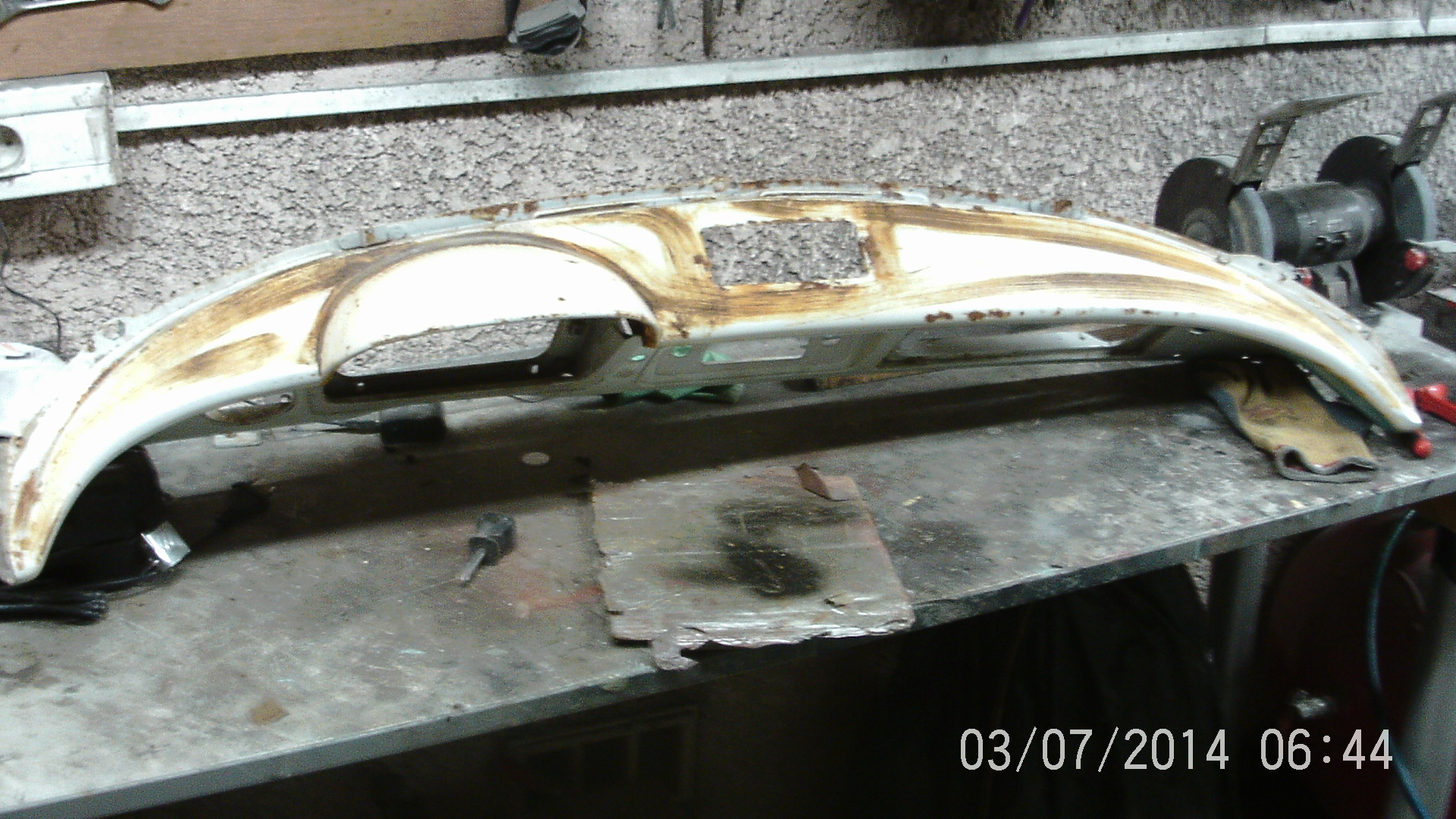

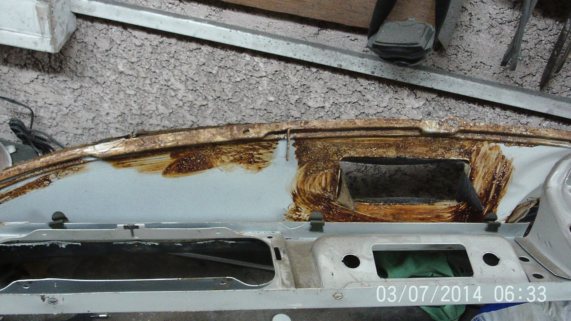

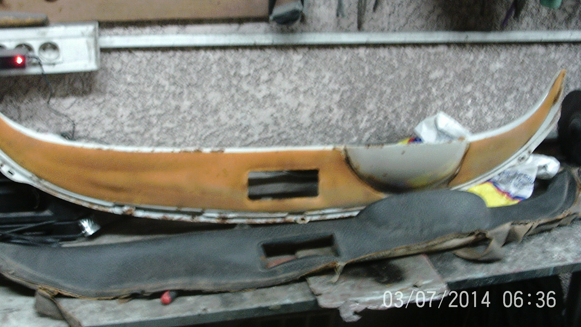

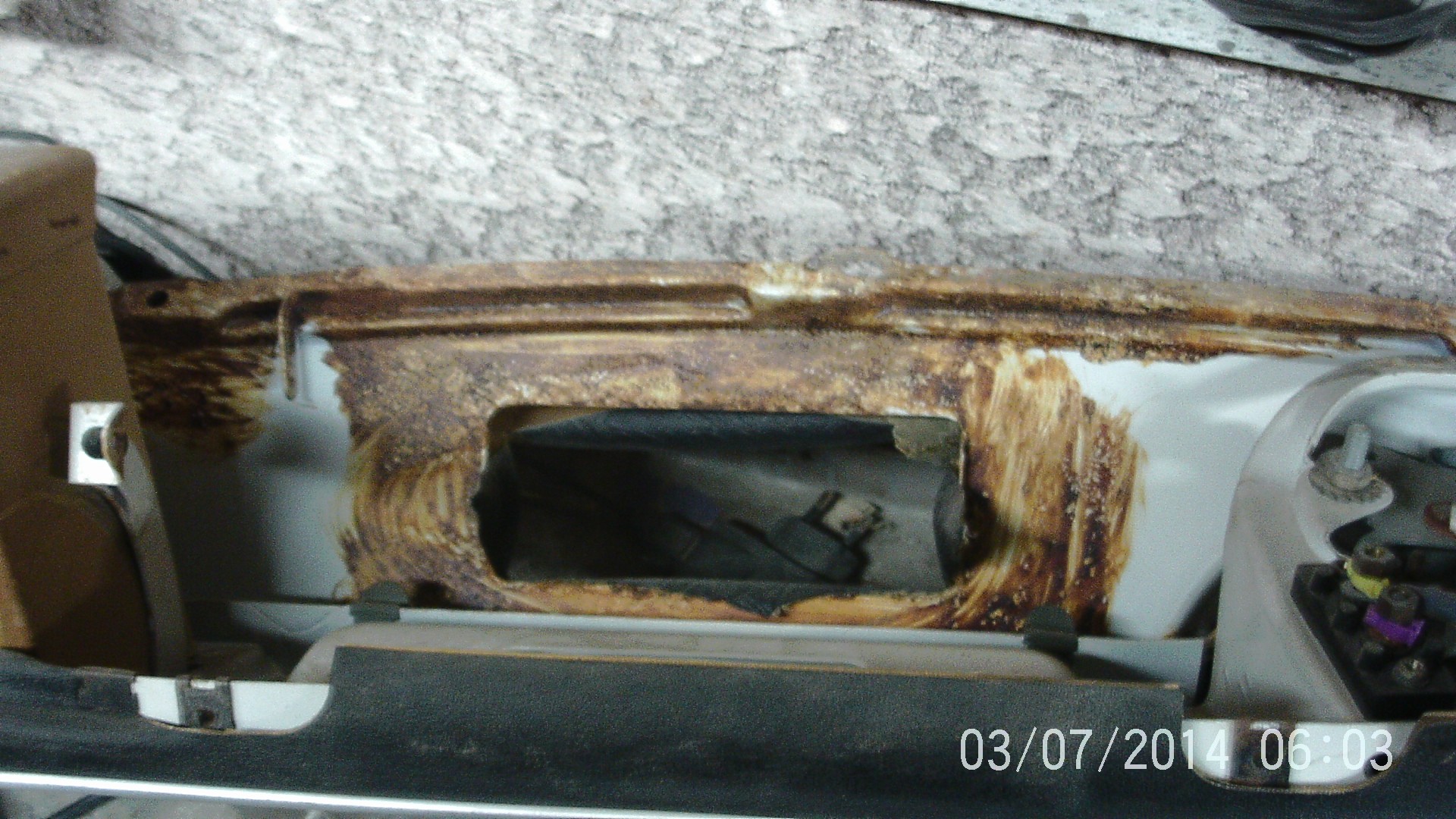

J'ai commencé à démonter le tableau de bord. Le skaï avait des traces de peinture au pinceau :/
Des traces de colle à l'intérieur
il y a une petite mousse entre le skaï et le fer
Le revêtement est cloué sur le dessous du tableau
Et voilà yapuka... :D
