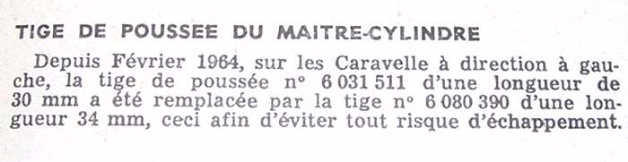

Pour la longueur de la tige
Sojadem l'avait postée à la page précédente:
Il y en a de 30 et de 34mm.
Mais comme il y a des MC plus longs ( cf Pat 53 plus haut)..... :louche:.....

cet après midi, je viens de procéder à la séparation d'une tige de poussée et d'un maitre cylindre qui n'étaient vraiment pas fait l'un pour l'autre, j'espère ne pas vous avoir trop ennuyé avec mes freins qui freinent, il est vrai que mes post depuis mon inscription étaient plutot angoissés et demandeurs, du genre "qu'en pensez vous, à votre avis, etc..."
c'est ça l'intérêt d'un forum
le fin mot de l'histoire,
après avoir fait le test freins serrés, les freins arrière étaient aussi sous pression (ça élimine le limiteur...)
poussé par vous tous, je me suis glissé sous ma belle auto, j'ai démonté le MC, au passage j'ai pris une giclée de liquide dans l'oeil (droit) panique, bain d'oeil (et du reste) puis lecture du flacon, heureusement, le liquide silicone semble moins corrosif que le lookheed, ouf
je compare le MC avec celui acheté dimanche chez renel, ils semblent identiques (19 et 22 mm) je démonte la fameuse tige, à son aspect, elle est d'origine, je la place dans le mc que je viens de démonter, il fonctionne tout à fait normalement...
mais quand place la tige dans le nouveau mc, elle rentre de 1 cm de plus, il est plus profond, ce qui veut dire qu'à longueur de réglage égale, il faut 1 cm de plus pour arriver en poussée, euréka, j'ai tout remonté, il faut vraiment des mains de fée et un jeu de clefs variées, tout de suite j'ai une pédale avec une petite garde, remplissage du bocal, purge dans les règles de l'art

Cyber-PAPY le sam 25 mars 2006 à 19:48
Eh bien voilà! :)
C'était Pat53 qui avait trouvé: deux longueurs de Maître Cylindre :good:

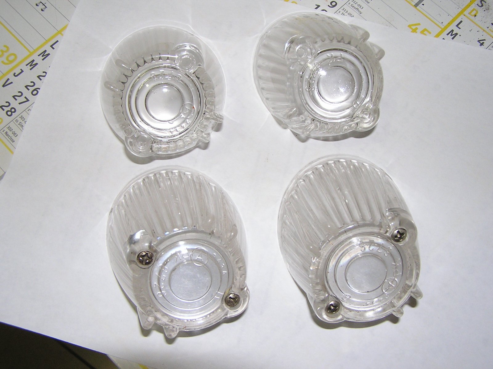

sojadem le sam 25 mars 2006 à 21:45
J ai pas eu de reponse pour la couleur de ma voiture par rapport au nuancier maintenant que thierry il freine des 4 roues vous pouvez vous pencher sur mon probleme
mura03 le sam 25 mars 2006 à 22:01
Soja - c'est bien un bleu clair métallisé --:?: c'est ça
sojadem le sam 25 mars 2006 à 22:01
Ah ah ah ah les refabricationsfl36 a raison quand il nous repete de s en mefier
j ai recu mes supports feux arriere quand j ai apercu le chrome brillant j etais comme un bebe devant un sapin de noel mais en enlevant l emballage plastique des rides ont apparuent subitement sur mon visage ,
absence de rainure pour noyer le joint que l on dispose entre la carrosserie et le feux les verres ne s adaptent pas trop mal sauf qu il ne faut pas mettre les vis car on eplose les vitres car les taraudages ne tombe pas en face des trous des vitres
la tole arriere est decoupee a la charrue en plus il pese 220grammes de plus que les originaux le chrome possede quelques petits cratere pourtant c est neuf
regardez les clignotants avant par rapport aux originaux on dirait qu ils sont comme des vielles lunettes ils ont des doubles foyer

Soja: comme dirait JP Coffe, "mais c'est de la Mmmmmeeeeeerdeeeeuuuu".
c'est qui t'a vendu ces socles.
:!: :!: Avant d'acheter des pièces refabriquées chez les professionnels de la pièces anciennes, (c'est le mot professionnel qui me dérange), demandez sur le forum l'avis de tous, car de sacrées surprises vous attendent.:!: :!:
