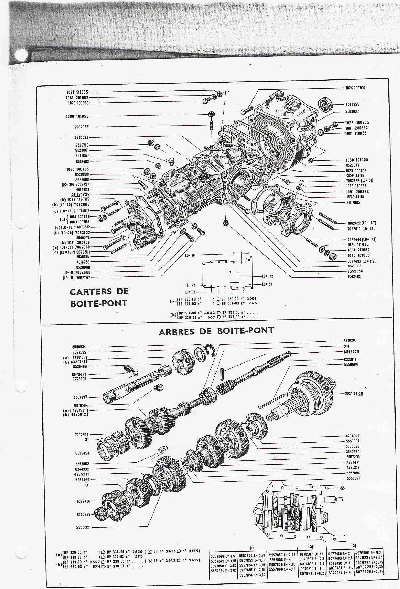

Est ce que quelqu' un aurait un eclate de la boite avec les fusees et les croisillons et les joints

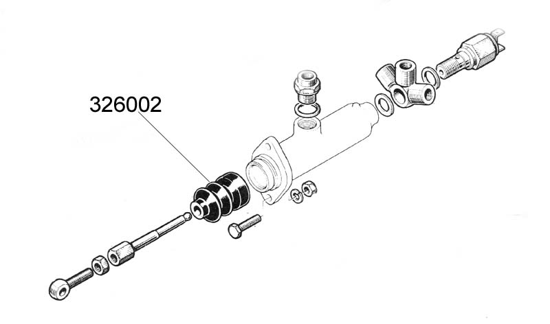

thierry59 le jeu 23 mars 2006 à 22:02
Mura, pas de jeu à la pédale, c'est ce qui m'ennuie, les autres caravelles que j'ai eu sous le pied avaient toutes du jeu, voire même beaucoup de jeu sous la ***éle avant même de freiner...
comment rendre libre la tige dans le MC avant qu'elle ne le pousse?
sur l'éclaté du montage que l'on trouve par ex sur le catalogue melun rétro, on voit le réglage de la tige, je l'ai resserrée au max, afin de la raccourcir ce qui devrait l'écarter du piston du MC he ben non, toujours pédale limite dure, à peine de liberté au repos y a t'il plusieurs modèles de tige, quelle différence entre MC 19 et 22?compatibles?comme tout ce qui passe d'un modèle à l'autre, qui devrait être sur tel modèle et qui en réalité est différent
moi qui pensais qu'il y avait floride et caravelle, pas du tout, il y a florides (parfois S) et caravelles (parfois S) à y perdre son latin

mura03 le jeu 23 mars 2006 à 22:47
Thierry59 - ben voila je pense qu'on y est maintenant le MC ne revient pas a fond donc retour a l'explication de jda
pour la tige on peut la racourcir j'ai déja fait a l'époque mais il faut la bonne longueur il ne s"agit pas de trop couper et que lorsque la pédale remonté a fond la tige sorte du MC
donc couper par petit bout en premier 5mm je pense
ensuite voir avec la hauteur de pédale mème hauteur que celle du débrayage et s'assurer que la pédale relevée a fond la tige ne sorte pas du MC

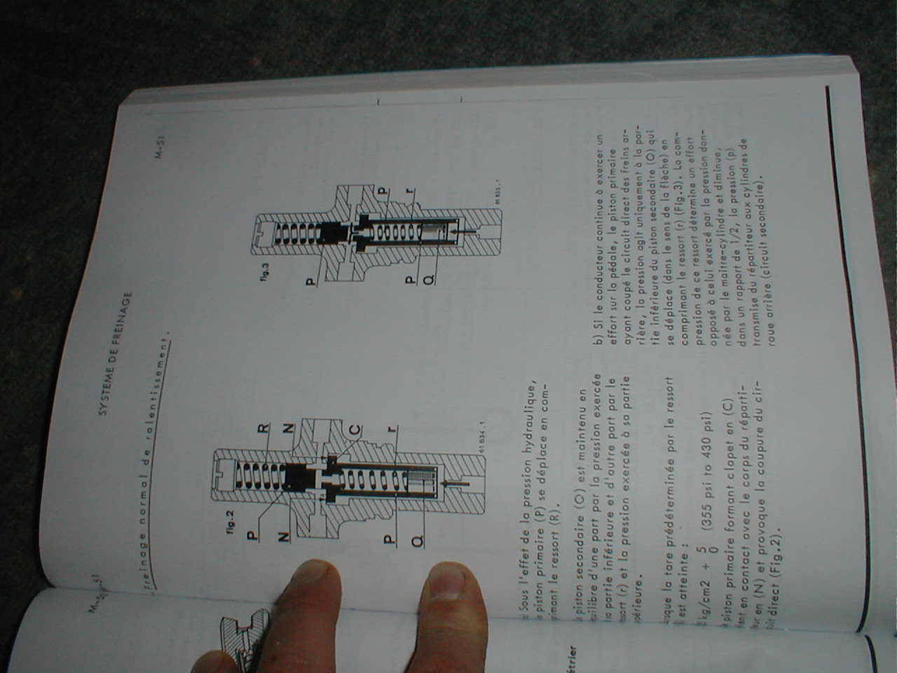

Fl36 - en fait sur nos flo/car - limitateur devrait ètre sa vrais dénomination puisqu'il ne fait que taré la pression envoyé a l'arrière
le répartiteur lui sa fonction est de réguler la pression a envoyer a l'arrière suivant la charge sur l'essieu ce qui implique une tige de torsion prise sur un bras arrière et qui commande le tarage du ressort du répartiteur
mais j'ai toujours entendu parler de répartiteur

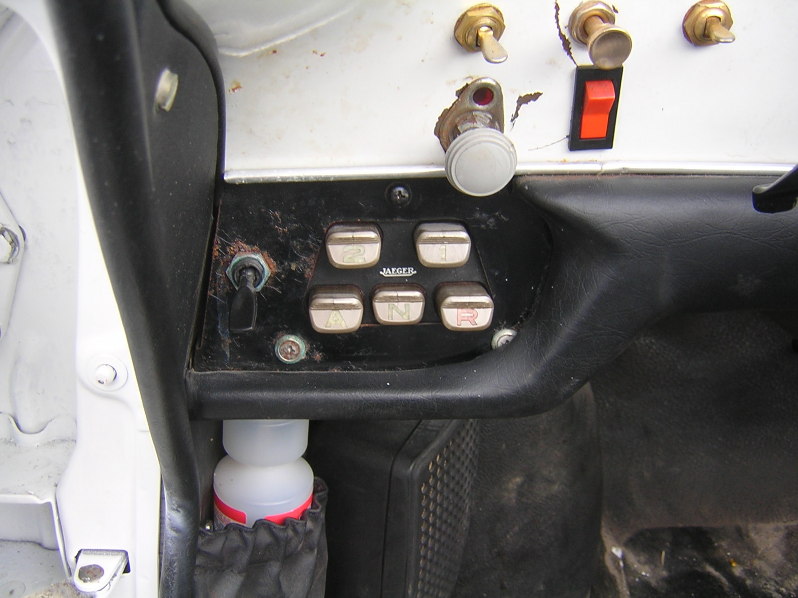

dauphland le ven 24 mars 2006 à 09:47
Floride 91 et MIKO31
dans le week end je passe la photo du clavier de la boite auto
il est a gauche sous la planche de bord au ras de la porte
si tu me passe en MP une adresse mail j'ai 25 pages tirées du MR67
qui concernent la boite auto JAEGER

dauphland le ven 24 mars 2006 à 14:57
Floride91
j'ai trouvé une photo
normalement il y a des indication sur les touches mais là elles sont éffacées
