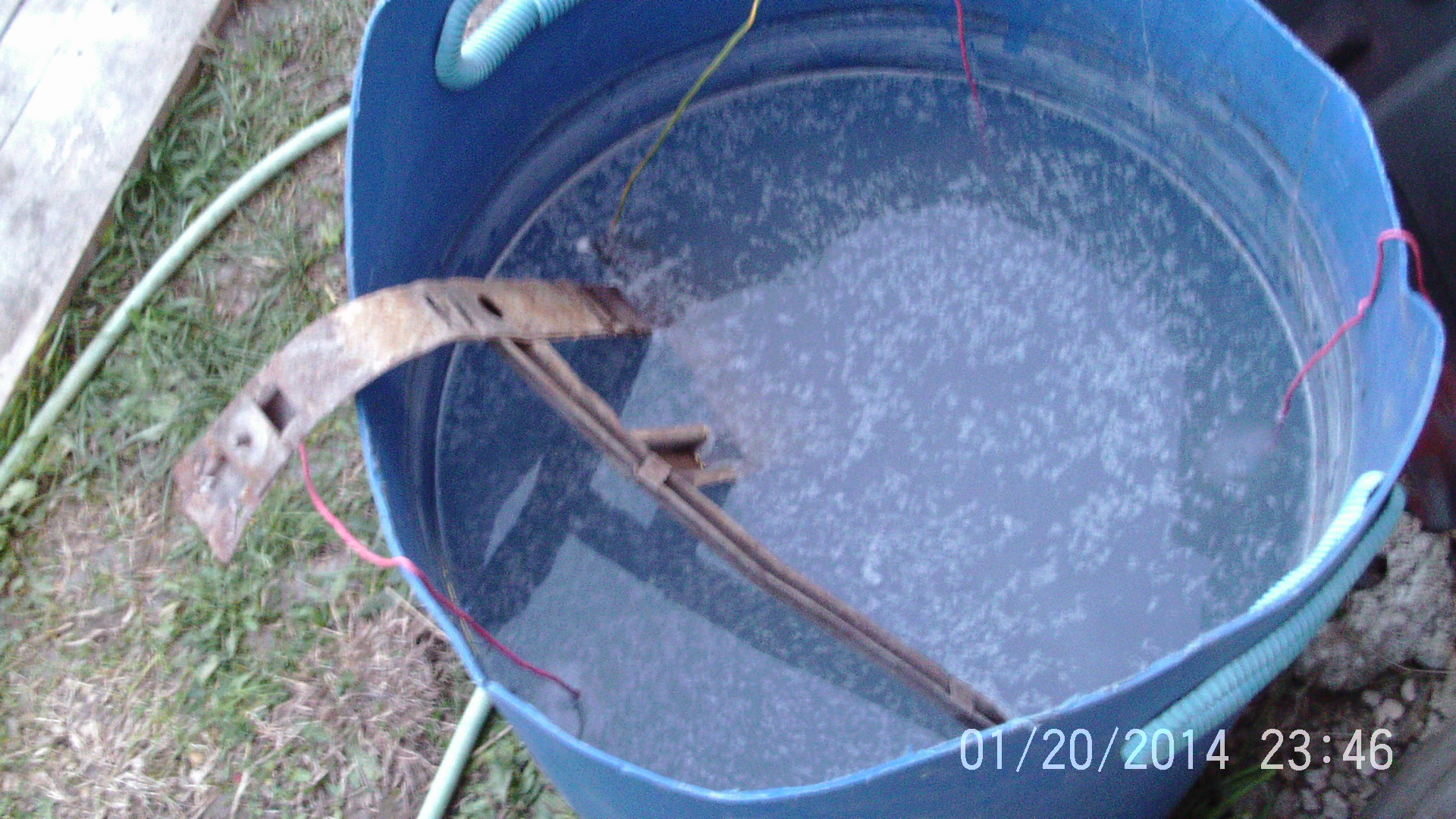

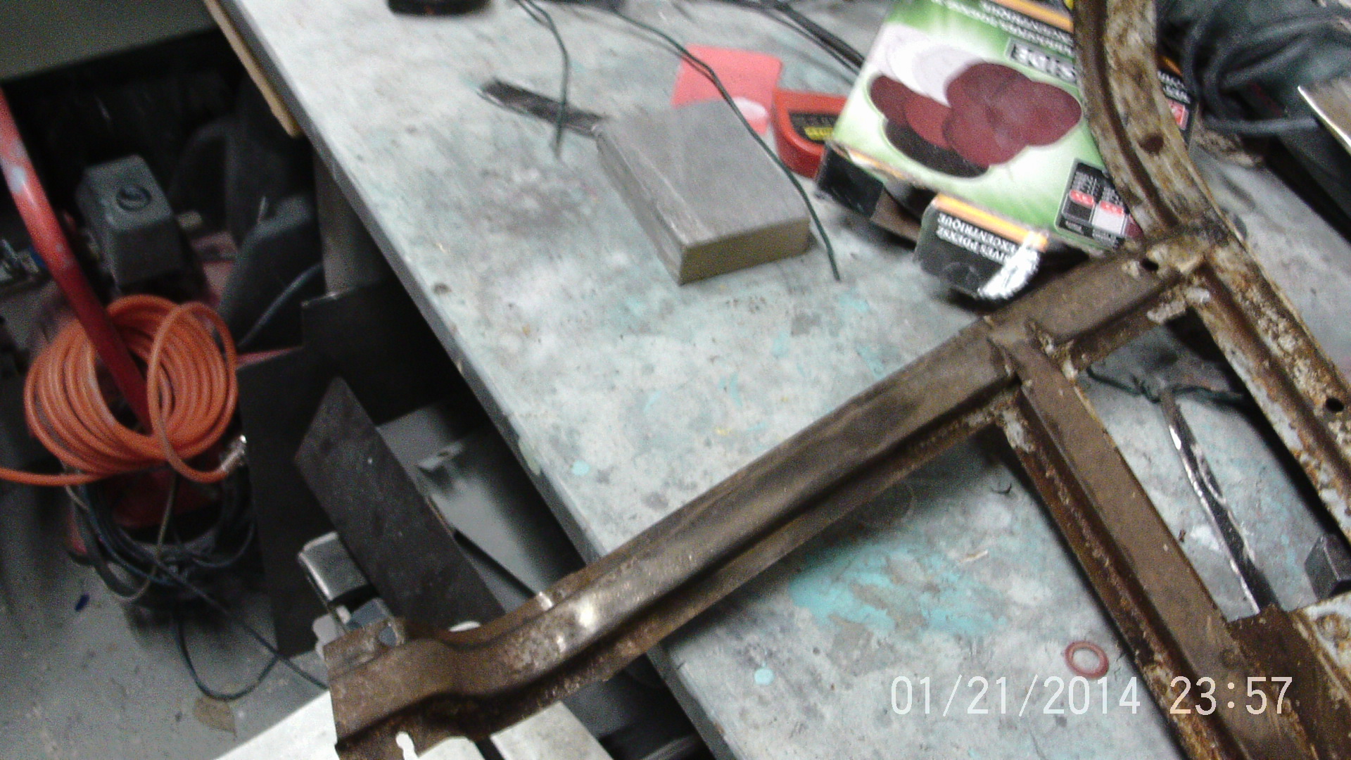

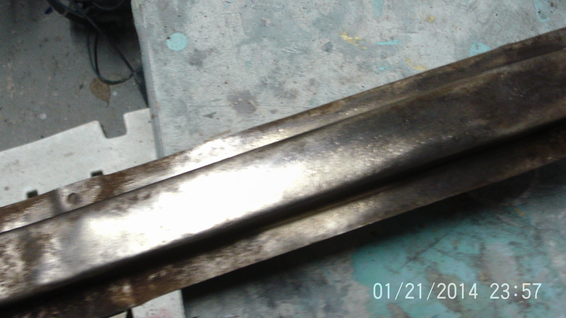

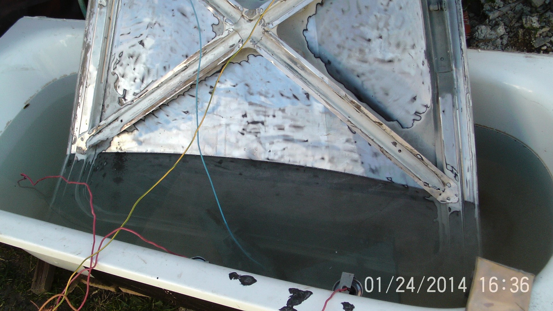

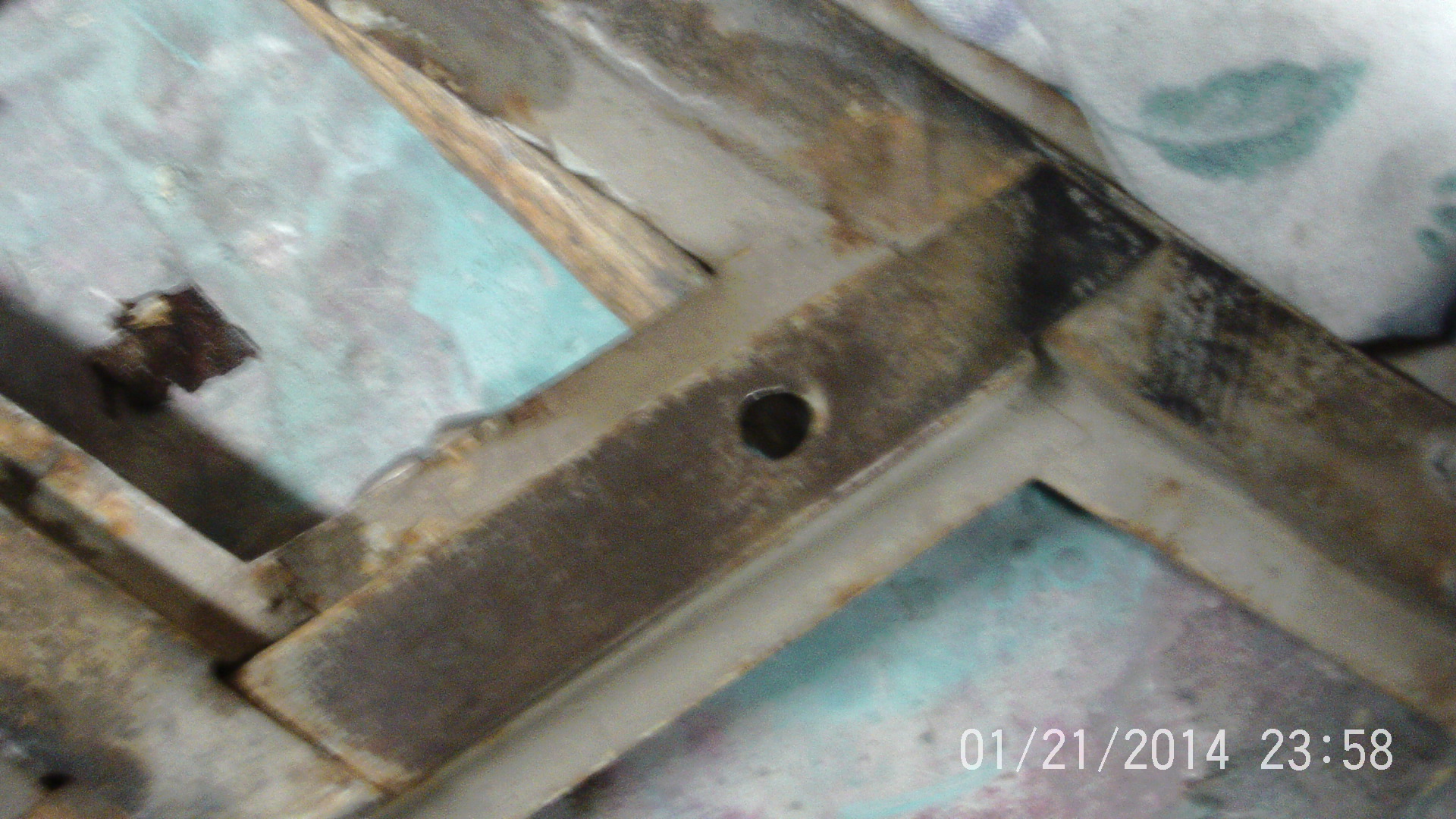

Moi j'ai tenté le dérouillage par électrolyse
Au début j'ai cru que ça ne marchait pas car il y avait toujours la peinture mais en fait, idée de génie je me suis dit et si je passais un coup de brosse et là :D
Y a tout qui part
Sur le bas de la photo la partie "grattée" sur le haut la partie non grattée mais qui a trempée dans la solution.
De plus près
Par comparaison une partie poncée mais qui n'a pas trempée
On voit que le métal est encore rouillé.
Du coup hier soir j'ai tout fait trempé. J'ai récupéré une vieille baignoire
On voit par transparence les anodes en inox
Ca fait toujours des bulles et on verra ce soir. :cool:

Juju30
Si je veux faire partir les traces de rouille c'est pas une vieille baignoire qui me faut mais une vieille piscine :D :D :D
C'est quand même une bonne idée que tu as.
Attendons le résultat.: good: :bad:
juju30 le ven 19 fév 2016 à 18:47
Mais j'ai une piscine en forme de haricot, la voiture ne rentre pas dedans... :D
Cyber-PAPY le ven 19 fév 2016 à 19:44
Le souci n'est pas vraiment de trouver la piscine de taille suffisante .
Pour une modique somme on y arrive.
La galère sera d'arriver à évacuer les 20 ou 30 m3 d'électrolyte après utilisation sans se mettre dans l'illégalité...
A propos d'électrolyte , qu'as tu utilisé juju30 :?:
jeannot07 le ven 19 fév 2016 à 22:03
Je viens de rencontrer un ancien pilote de ............Caravelle ( l'avion, bien sûr) Il a également couru sur Alpine A106 et a remporté pas mal de victoires en co-pilote dans des rallyes internationaux. Il voudrait s'offrir un Renault Caravelle cabriolet en très bon état et se balader cheveux (il n'en n'a plus beaucoup!) au vent. Si par hasard quelqu'un connaitrait une R1133 à vendre...
D'autre part, je viens de faire remplacer le nid d'abeille en cuivre de mon radiateur chez TRIOUILLER à Alés (Gard): le travail est impeccable. coût de l'opération, avec remise en état du radiateur Sofica: 320€ TTC Voici ses coordonnées: SAS STE D'EXPLOITATION TRIOUILLER ZI DU CROUPILLAS 30100 ALES TEL 0466305350; Spécialiste radiateurs et réservoirs.
juju30 le sam 20 fév 2016 à 09:34
CP. Le l'eau et de la lessive de soude....

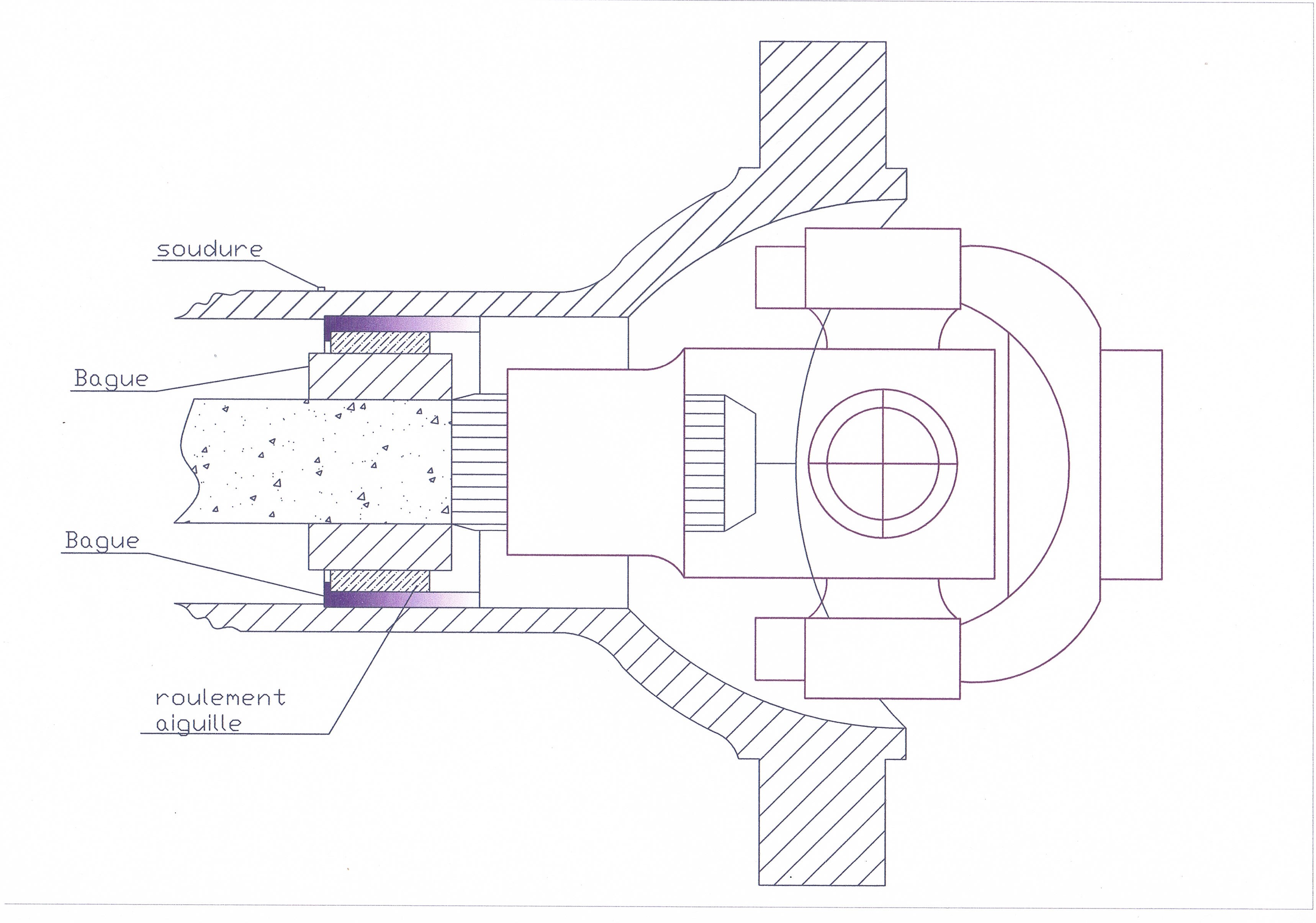

tecnop40 le sam 20 fév 2016 à 16:39

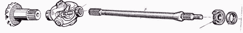

Suite aux articles et interventions sur le problème du jeu des roues arrière de nos Caravelle, CP, Hadok et votre serviteur ont planché sur le sujet.
Le résultat roule sur une caravelle depuis deux semaine...
Le procédé de modification est formalisé.
Le FLOCAR SUD-OUEST est donc heureux de vous présenter le résultat des travaux ici:
http://flocar-sudouest.fr/spip.php?page=article&id_article=688&var_mode=calcul (COMMENT SUPPRIMER LE JEU DES ROUES ARRIERE - FLOCAR SUD-OUEST)
POUR TOUT RENSEIGNEMENT PASSER PAR LE FORMULAIRE CONTACT DISPONIBLE SUR LE SITE DU CLUB
Bonne lecture,

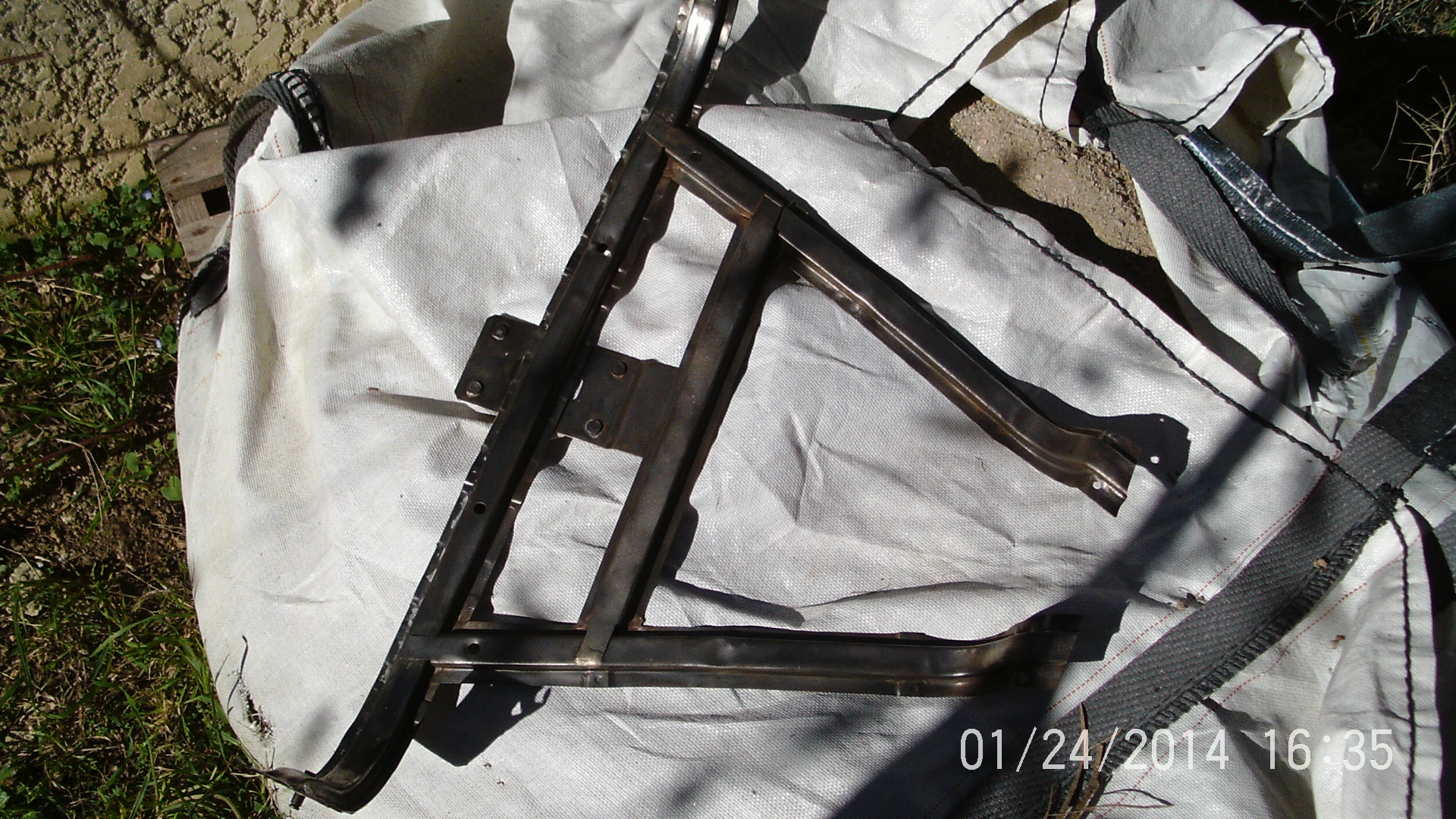

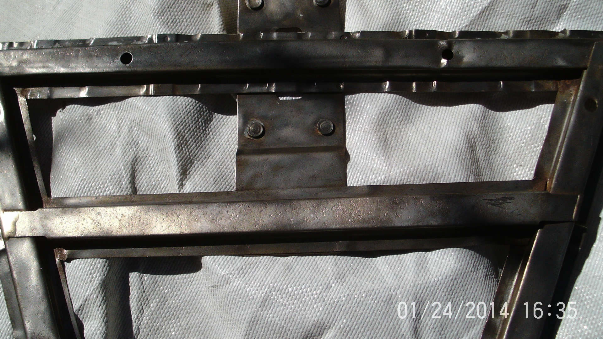

Résultat de l’électrolyse
J'ai passé un coup d'acide phospho pour les coins que ej n'arrivais pas à nettoyer.
Question:
Cette belle pièce risque de m'embêter pour remonter le pédalier et le maître cylindre. Je me disais que ça serait peut être mieux de la boulonner plutôt que de la souder. Non? Sur la partie du fond pas de pb mais sur les cotés ça oblige à traverser les traverses latérales. Vous en pensez quoi?
Du coup j'ai aussi trempé le capot Avt

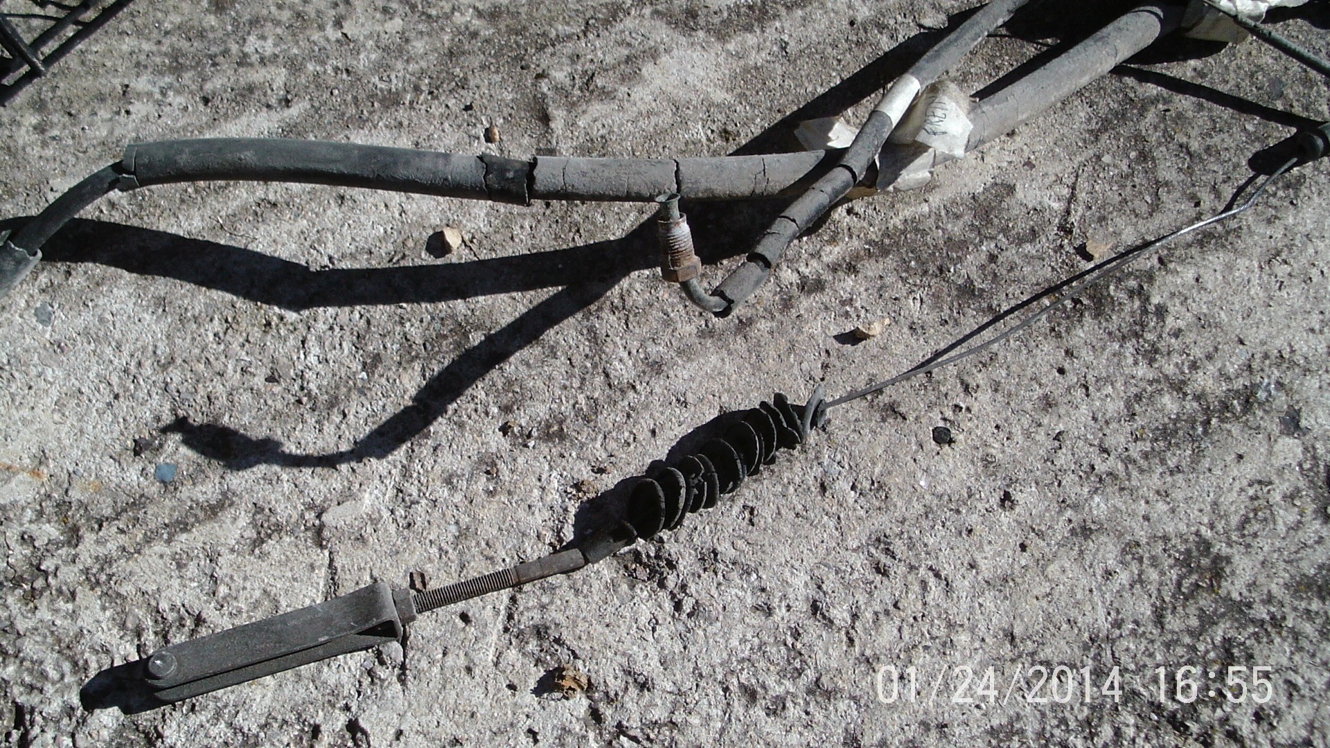

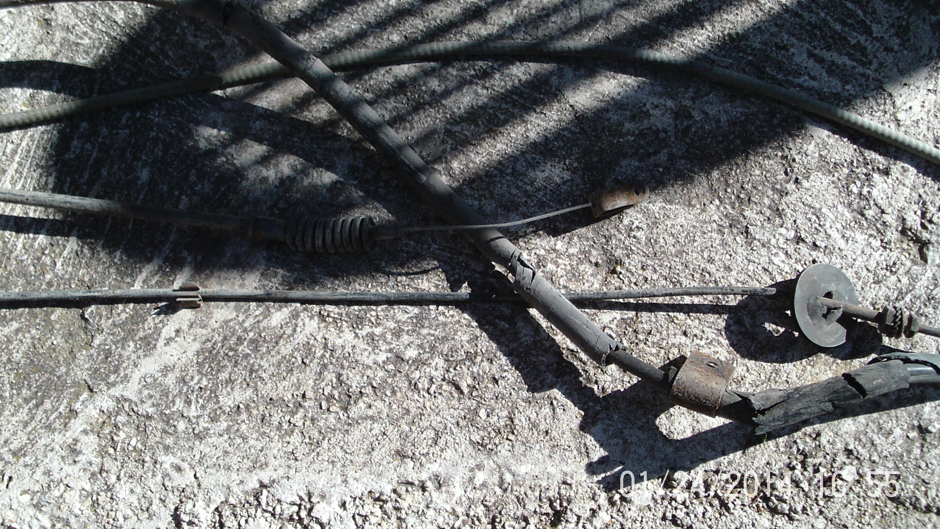

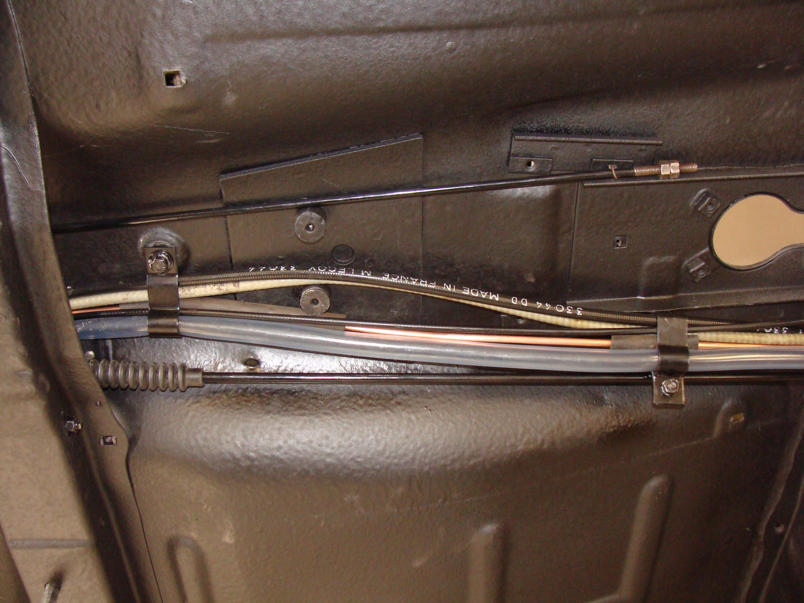

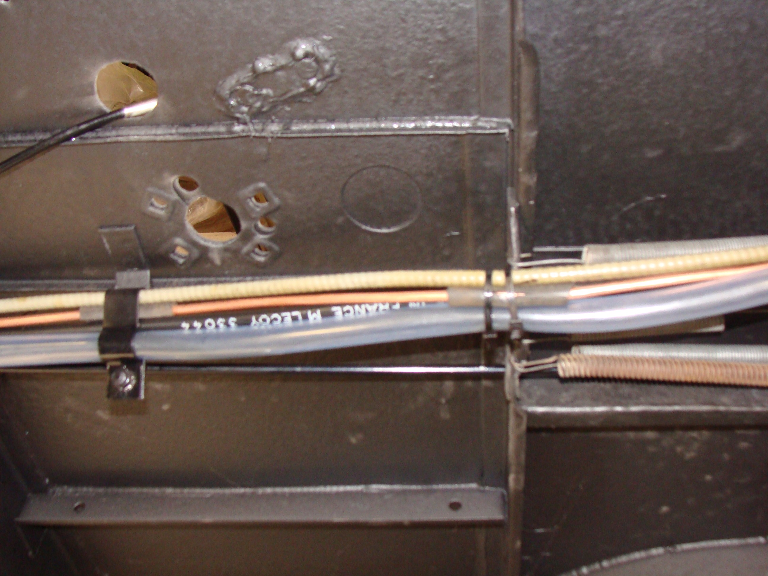

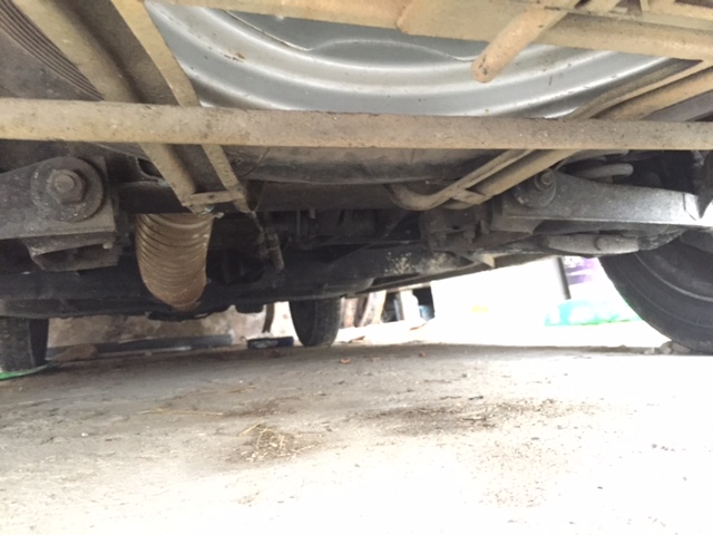

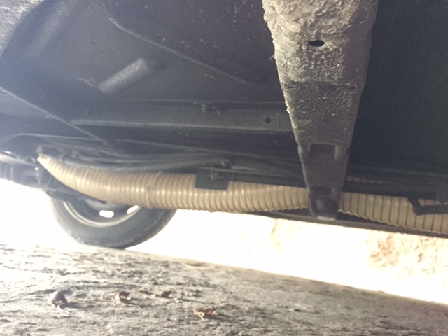

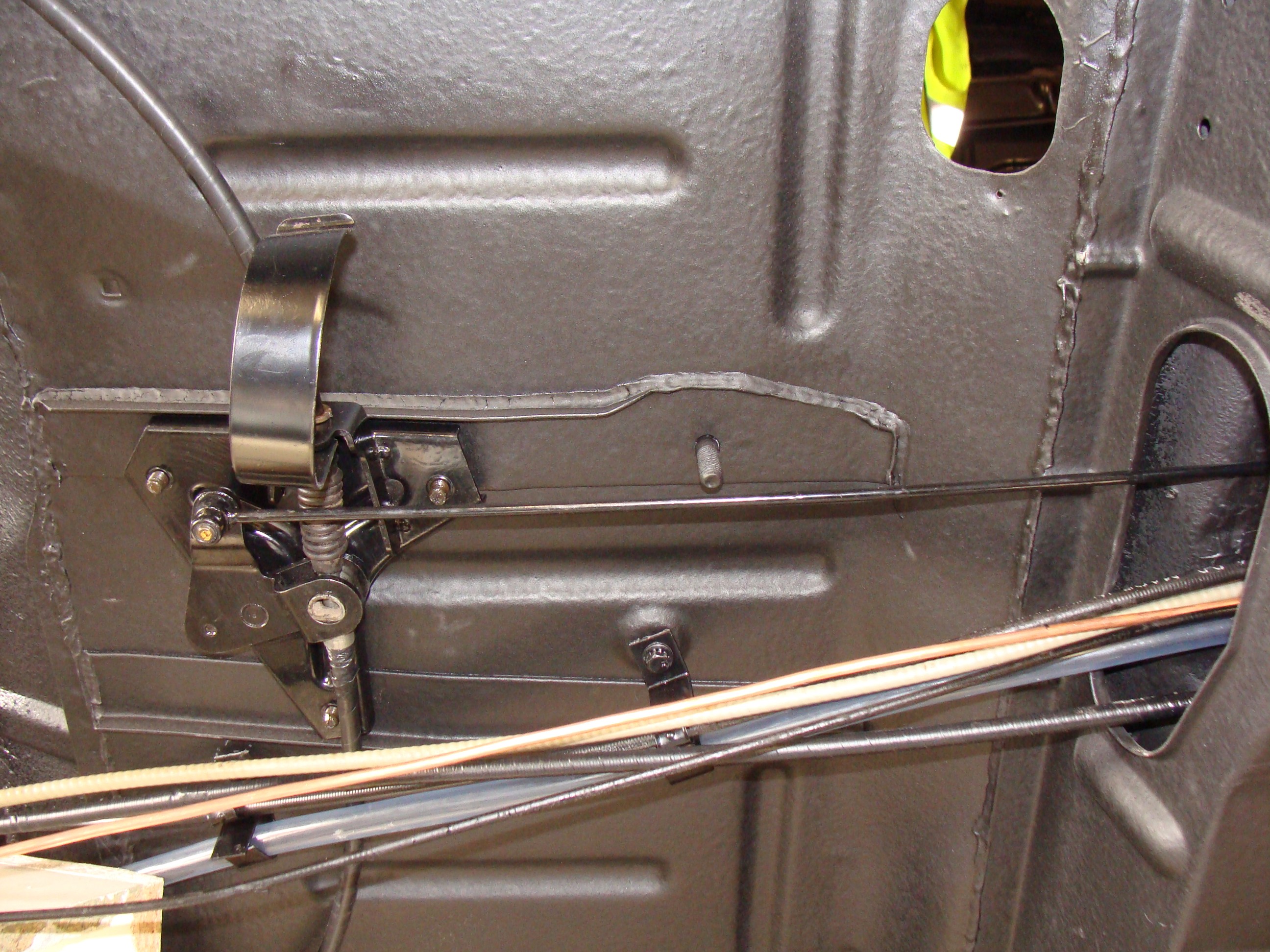

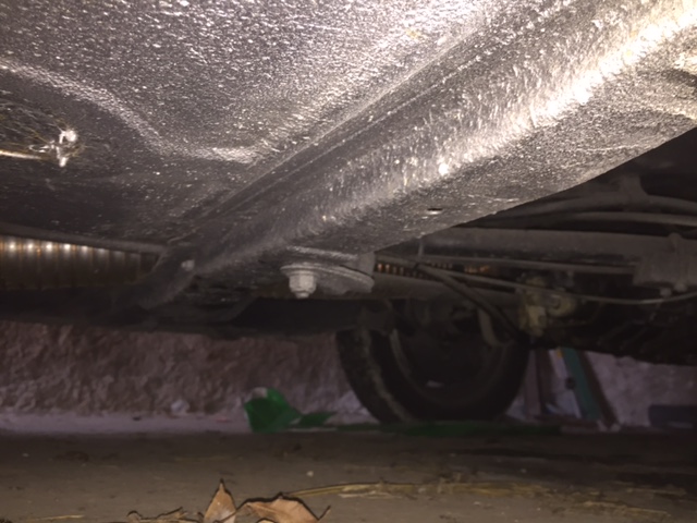

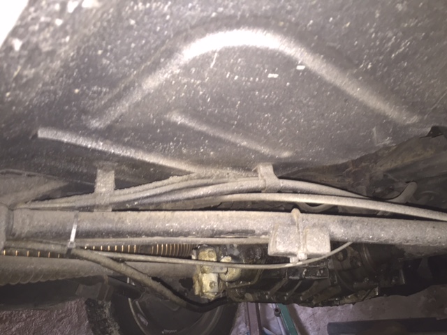

L'ensemble de câbles et de gaines qui passent sous la voiture
Ils sont d'origine, du moins c'est du Renault. Je les remets où je les changent sachant qu'il me semble avoir lu sur le forum qu'il y avait des pb avec les refabrications (longueurs etc...)
Si je;remets les mêmes comment remplacer le gainage de protection?
Les caoutchoucs en accordéon ça se trouve?
Pareil pour le cable de batterie qui va au démarreur. Je le remplace?:idee:

salut juju 30
1 le câble du demandeur peu tenir deux vies c'est du cuivre ,il suffit de lui changer la gaine de protection .si le câble na pas chauffé
2 le tube de frein cuivre aussi nettoyage basta
3 les câbles métallique si pas effiloché ou écrasé nettoyer l’intérieur au W40 et huile moteur .Extérieur en cas de manque de protection plastique autocollant Electrique et part dessus gaine auto rétractable 3 € chez bricopipo
tous les miens sont d’origine
mura03 le dim 21 fév 2016 à 20:11
j'ajoute les caoutchouc accordéon de bout de câble se trouve chez tous les bons fournisseur de pièces
anciennes Renault néo rétro, ENPI, ect... ect ....

Mécano81: W40 des deux coté (intérieur et extérieur) tu attend deux jours, puis moi je frappe (parfois assez fort) avec un tournevis qui rentre parfaitement dans l'encoche. pour les piston j'ai un collègue qui a fait faire des piston inox, mais il n'a pas encore roulé avec sa voiture.
Juju30: 1 de plus avec Mécano81 et Mura03

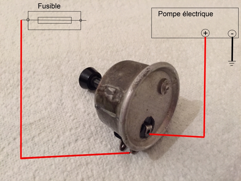

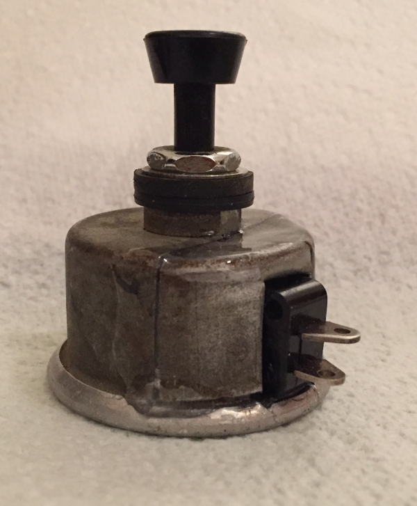

Flupkedoc le lun 22 fév 2016 à 10:54
Bonjour à tous,
Voici un moment que je vous lis sans intervenir, mais voici une petite occasion de la faire :
Suite à des problèmes récurrents de lave-glace, j'ai pensé "l'électrifier", j'ai donc fait l'acquisition ce weekend à Roeselare d'une petite pompe electrique pour 5€ (origine R12, je pense).
Je voulais que la modif soit le plus invisible possible, et j'ai pensé à transformer une pompe à poussoir défectueuse en interrupteur de lave glace :
une petite découpe, un switch fin de course récupéré dans un tiroir ...
Un peu de colle bi-composant, et voilà ce que ça donne :
Quand j'aurai à nouveau accès à ma Caravelle, il me restera à monter la petite pompe électrique près du réservoir à eau, monter mon interrupteur artisanal à la place du manuel, et le raccorder, modifier la tuyauterie d'eau,
et j'aurai un lave-glace électrique ;-)

c'est une bonne idée sans déterriore le visuelle de la planche de bord :good: :love:
ca168 le lun 22 fév 2016 à 12:26
Flupkedoc, merci, c´est vraiment une très bonne idée.:good: :good: Mon lave glace ne fonctionne plus depuis longtemps. Si les membranes sont à sec elles ne font plus long feu.

flupkedoc, superbe idée :good: :good: et pour que se soit encore plus transparent je monterai le pompe électrique sous le tableau de bord :oh: :oh:
Flupkedoc le mar 23 fév 2016 à 12:08
Caravelle 66,
Merci pour le conseil, je mettrai la pompe electrique sous le tableau de bord, ce sera d'autan plus facile à cabler, et on peut conserver les tuyaux d'eau tel quels !
Je vais même pousser le luxe jusqu'à remettre le morceau découpé de l'ancienne pompe

Flupkedoc le mer 24 fév 2016 à 10:45
Pour terminer le sujet de l'interrupteur à lave-glaces, voici la pièce terminée :
Et voici comment je pense la raccorder
tecnop40 le mer 24 fév 2016 à 13:05
en complément de l'article sur la modification de la transmission de la Caravelle:
On peut voir que contrairement au montage du roulement sur le cardan, ici, ce dernier reste libre sur son axe.
Le schéma de principe de la modification, merci hadok. :good:

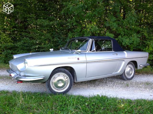

palou49 le mer 24 fév 2016 à 23:04
Bonjour à tous
Je vous ai transmis il y a une quinzaine de jours les photos d'une très belle caravelle vert Mississipi ( extérieur et intérieur impeccables ) dénichée sur annonce en Italie décrite sans rouille et après expertise, tout le dessous était pourri et percé. Je n'ai bien sûr pas donné suite vu les frais prévus au minimum pour les travaux à effectuer (prévision mini de 4000 à 6000 € sans compter les surprises.
J'ai eu l'occasion de me déplacer A/R dans la journée à Lyon (1200 KM ) pour une autre annonce, caravelle en suberbe état 1966 1100S vert 936 . Malheureusement, voiture déjà vendue à mon arrivée.
Le lendemain, autre déplacement A/R de 720 KM, cette fois c'est la bonne ! Caravelle 1100 cabriolet R1133 gris Harvard 616, d'avril 1964, avec Hard-top noir et capote très bon état.
