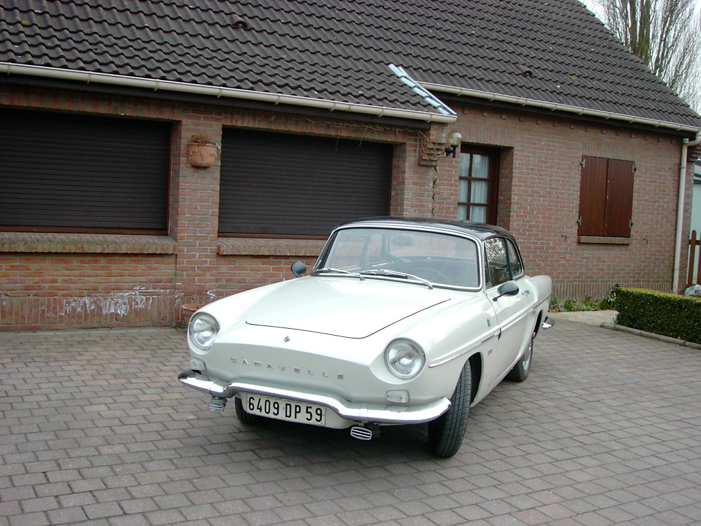

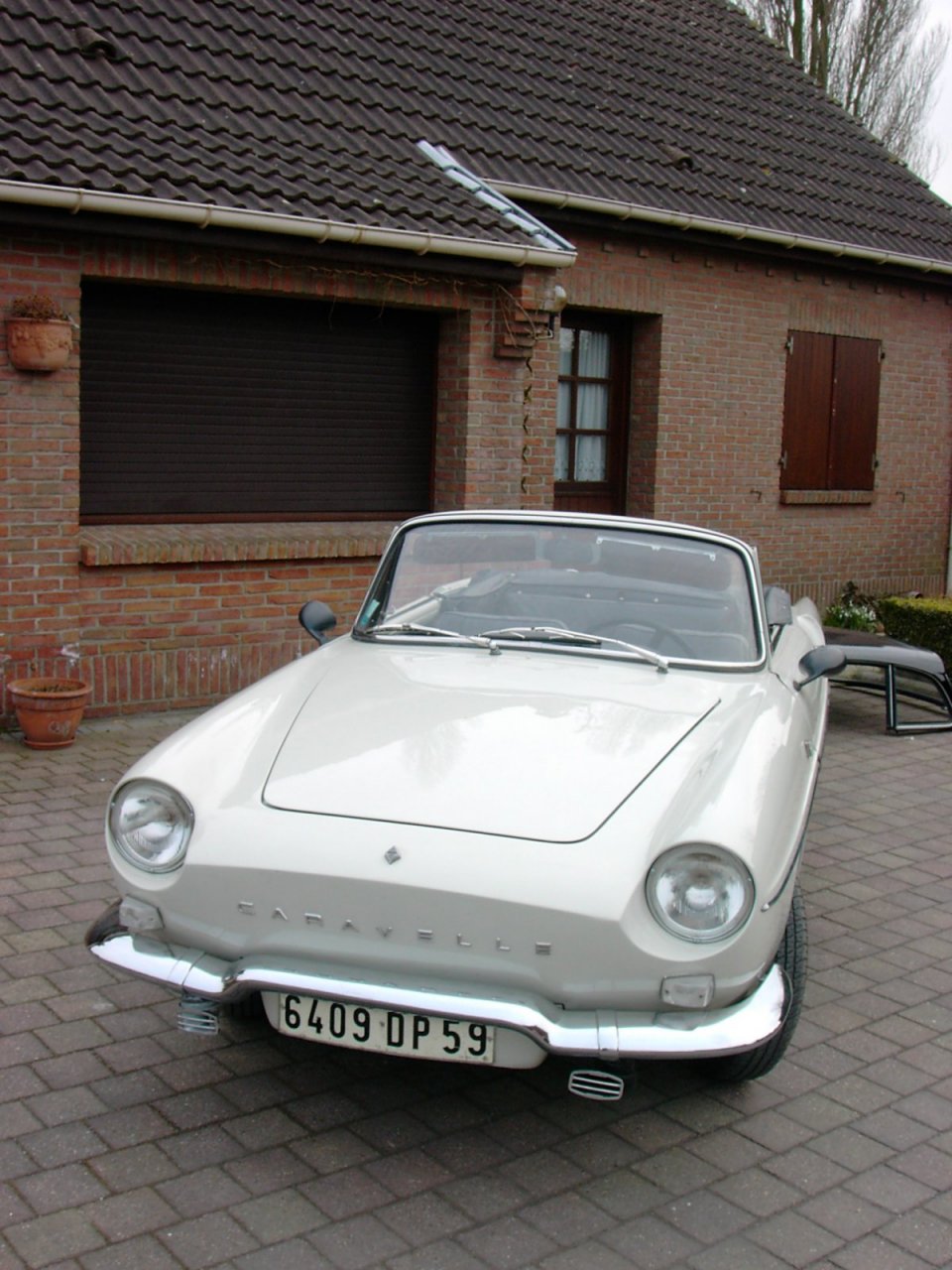

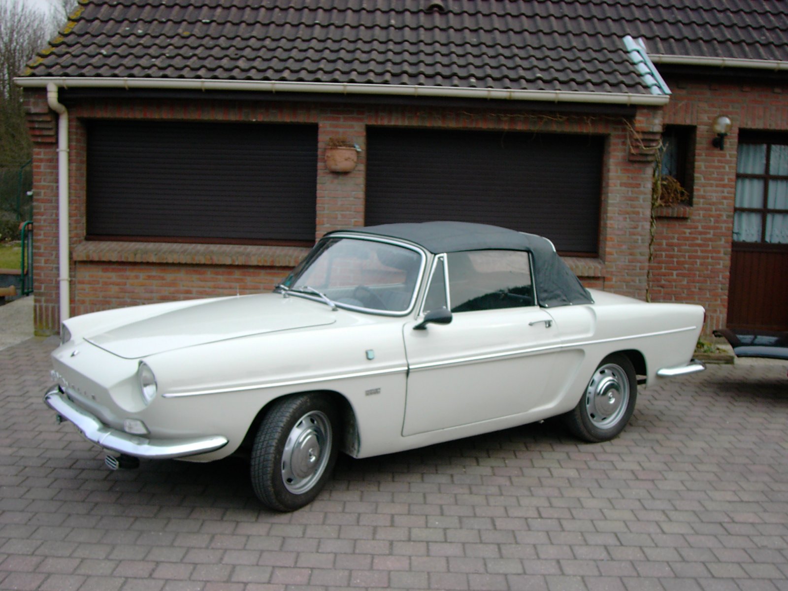

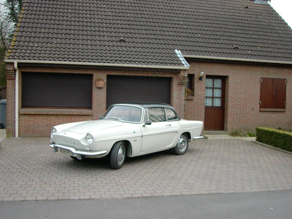

thierry59 le mar 21 mars 2006 à 15:19
Bonjour, je viens de lire le post de jef, sur la couleur unie de la voiture et du hard top, comme je vous le disais, la mienne était bleue (pas trouvé la réf près de la batterie mais bleu gris métal) devenue blanche, capote noire doublée blanc et hard top noir intérieur perforé blanc, d'ailleurs, comme promis, la voilà jolie non?
me voila dans la famille, avec photo d'identité (je n'ai pas vrouiolé les plaques, je ne sais pas si c'est nécessaire ou obligatoire) et de toute façon, je ne sais pas le faire
merci CP, j'ai grâce à ta technique de réglage de richesses plus aucune fumée noire, et en resserant le carbu, presque plus ce trou à l'accélération, la prise d'air à l'embase semble être une bonne piste, je vasi changer les joints, (merci flo et cara 62)
à bientôt, je vais maintenant réparer les freins et le pot d'un vieux break 21 diesel, toujours du renault tout de même, thierry

Tout a fait thierry bien joli ton auto mais on dirait qui manque les baguettes de bas de caisse ou ta serie n en possede pas
mura03 le mar 21 mars 2006 à 18:34
Thierry59 - elle est bien belle cette auto,:good: :love: bache doublé comme l'origine,:good:
comme dit sojadem il manque les baguettes de bas de caisse

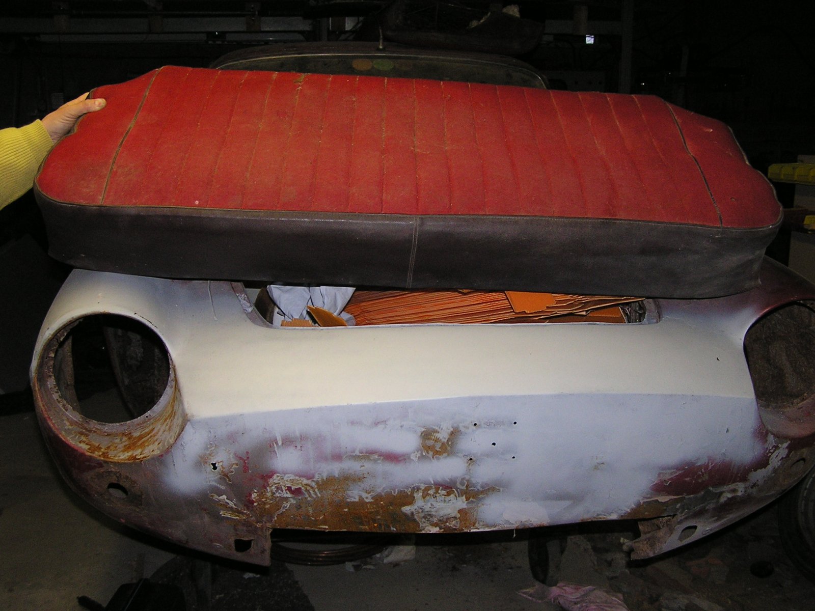

A force de rêver d'un cabriolet, j'avais fini par découvrir que le toit pouvait s'enlever et que l'on pouvait utiliser le coupé en décapotée.
au cours d'un de ces démontages , la plage arrière fut égarée.
C'est d'ailleurs la seule pièce qui me manque avec un catadioptre arrière droit. ( celui là je l'ai mais en quatre morceaux)
De ce fait, je voulais la remettre en état un peu plus proche de l'origine.

Thierry59> bien belle ta belle:good: :good: , maintenant qu'on l'a vue sur le forum, t'es obligé de l'amener au mois de mai à Arras:D :D
content que ton pblème de carbu soit résolu (ou presque) le diagnostic était donc bon;)
