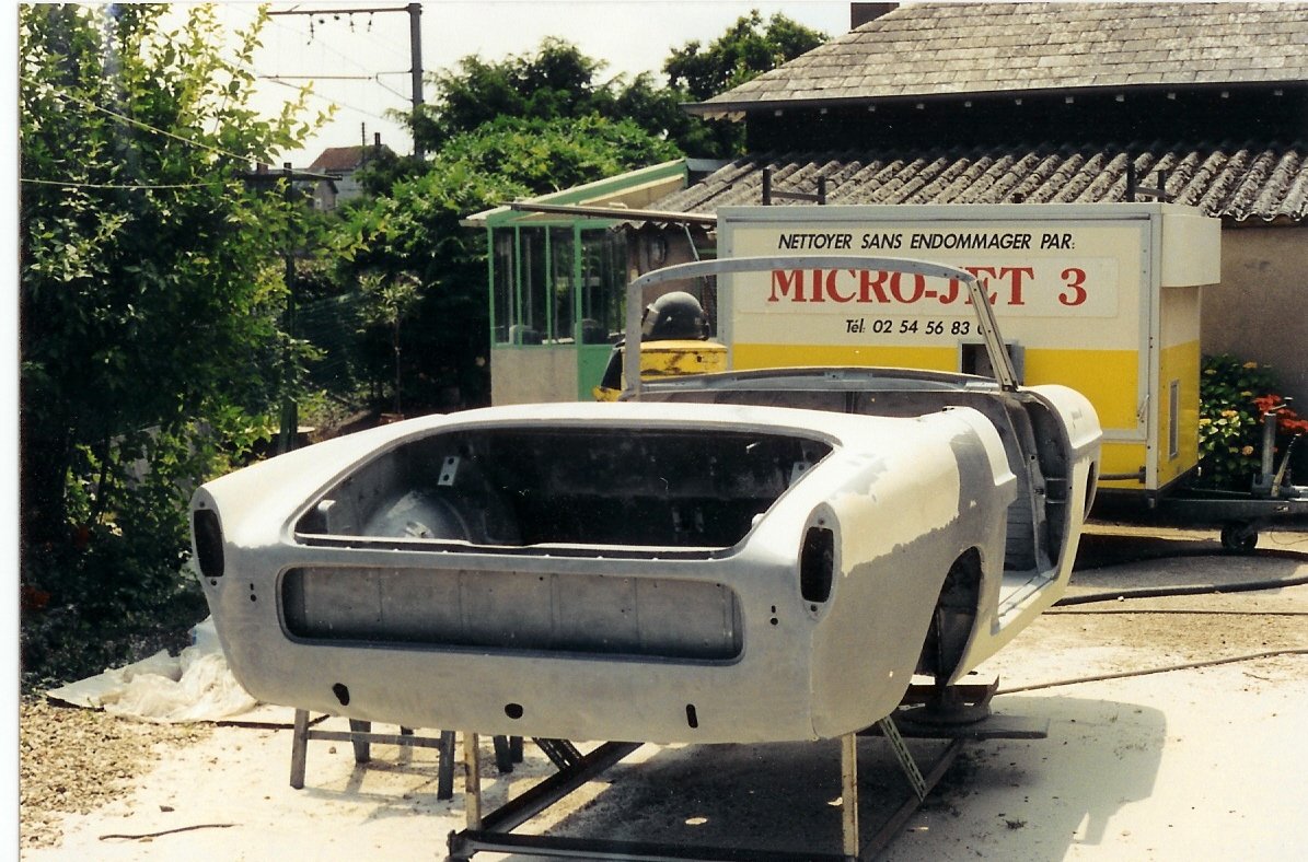

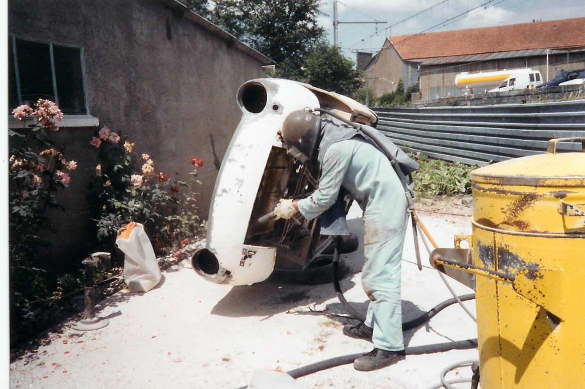

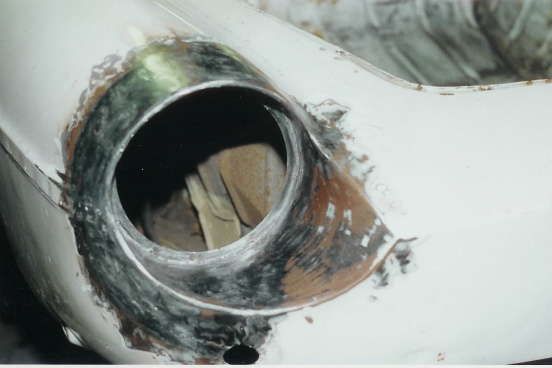

pg410 Peux tu nous décrire l'opération ci dessus:
L'insonorisant:
Comment as-tu applliqué ton insonorisant?
-- en chauffant? au chalumeau? au décapeur thermique?
-- en le collant ? avec quelle colle
-- autre?
Le sablage:
Quel type de compresseur as-tu utilisé?
compresseur à Peinture ? avec un débit d'air de combien ?
compresseur de maçon?
Combien de temps t'a pris le sablage?

L'insonorisant ,est comme l'a indique lebatard.20v ,vendu en plaque autocollante d'un coté ,il suffit de le chauffer au décapeur termique pour l'appliquer et lui faire prendre la forme que l'on veut
le sablage , j'ai la chance d'avoir un amis qui fait du sablage ,il m'a loué sa sableuse 2 jours ,et en 2 jours je n'ai pas eu le temps de tout faire ,j'ai fait tous les intérieurs (moteur,coffre ,habitacle ) tous les dessous +les 2 capots int et ext +un peu de l'extérieur ,le reste je l'ai fait à la ponceuse (partie plate)
Le sablage c'est vraiment long ,car on ne fait pas beaucoup de surface avec la buse
Le compresseur ,est donc un compresseur de pro ,basse pression 4 bars (ce qui ne déforme pas les tôles ) mais gros débit, litre/h :?: :?: (environ 600kg de sable )

>pour le sablage : il faut faire très attention sur les parties planes car on peut "mitrailler" la carrosserie en sablant... Il est souvent préférable de décaper ces parties planes et de sabler les traverses, soubassements, corps creux, bas de portes, recoins etc...

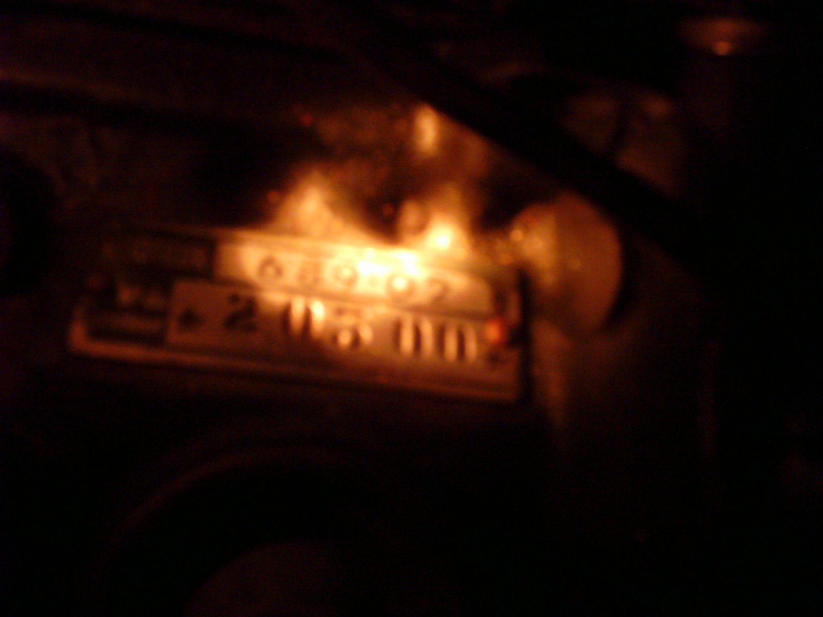

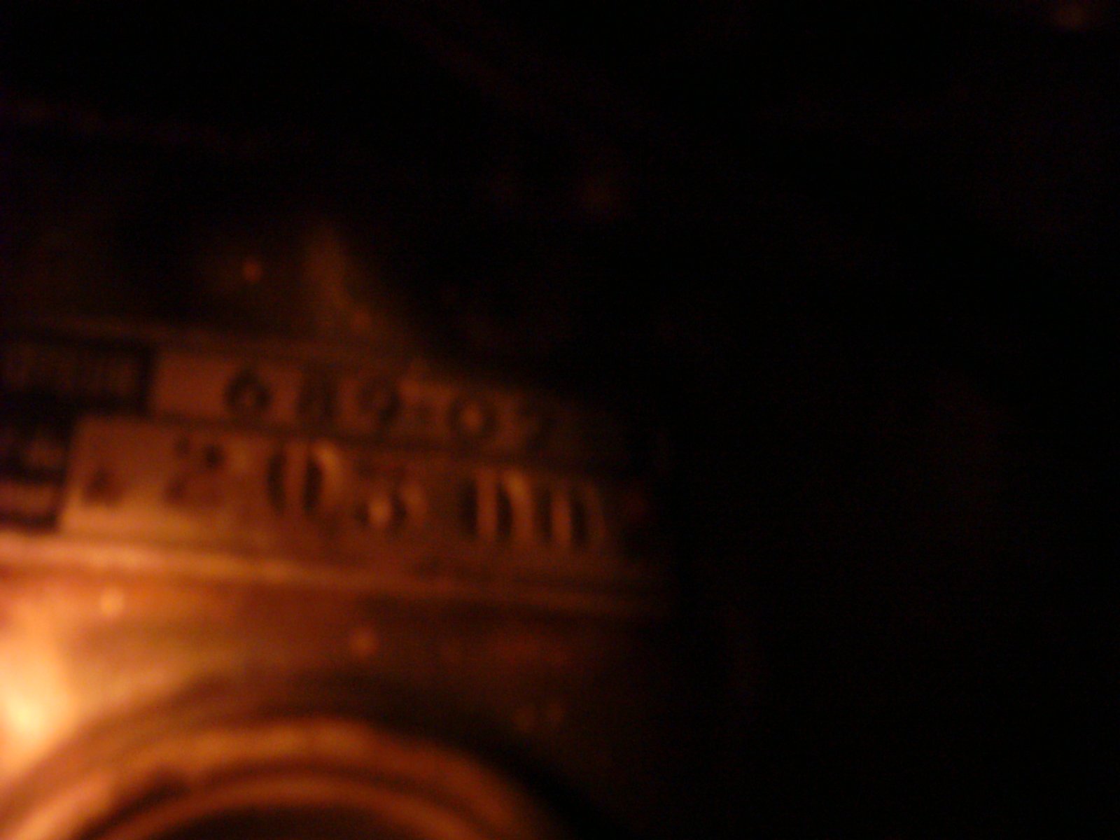

Au fait j'ai regarder le moteur que j'ai avec mon alemande porte le n 682 02 c'est quoi comme cilindrée merci

Miton, t'es sûr de 682 02 ? c'est pas plutôt 688 02 ? sinon ça va encore être un grand mystère à résoudre...
le 688 02 étant lui le 1100 cm3 qui équipait les R10 Major

Pour le moteur à Miton, j'étais parti à sa recherche et j'avais les mêmes conclusions que Pat 53
682-02 inconnu au bataillon.
Plus vraisemblablement 688-02

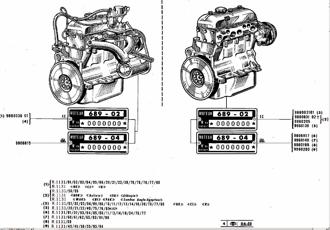

Cyber-PAPY le lun 20 mars 2006 à 21:39
Pour les numéros des moteurs c'est asssez dur à suivre.
Je vous joins ici la page qu'a mise en ligne Gontran DOYENETTE sur son site consacré à la Caravelle:
url]http://gontran.doyennette.free.fr/menu_gd.php[/url]
Citation de Jef_hub :
« Alors en cherchant un peu dans le catalogue pr 705 pour R1131 (livre des pièces de rechange de la régie, d'époque) on trouve que les Floride S et Caravelle (donc type R1131) ont un moteur 689-02 avec boîte manuelle et 689-04 avec l'embrayage Ferlec.
Les R1133 ont un moteur 688-03 avec boîte manuelle et 688-07 avec l'embrayage Ferlec que ce soit une 1100 ou une 1100 S. »
Démonstration:

miton47 le lun 20 mars 2006 à 21:42
Pardon il faut que je change de lunette c'est un 689 02
Cyber-PAPY le lun 20 mars 2006 à 21:45
Eh Oui Miton les yeux ça s'use aussi.:)
689-02 pas de doute c'est le Sierra 956 cc

pg410 le mar 21 mars 2006 à 10:30
CP > j'ai refait la casquette en plusieurs morceaux (j'ai pas réussis à mettre des flèches :bad: :bad: )
La moitié du dessus
le dessous de la soudure de l'aile jusqu'au trou du clignotant
et le petit triangle a l'intérieur + la fixation du cuvelage de phare
j'ai soudé tout cela avec un petit MIG que l'on m'avait prété et j'ai etamé les soudures et les petits trous qu'y restaient
