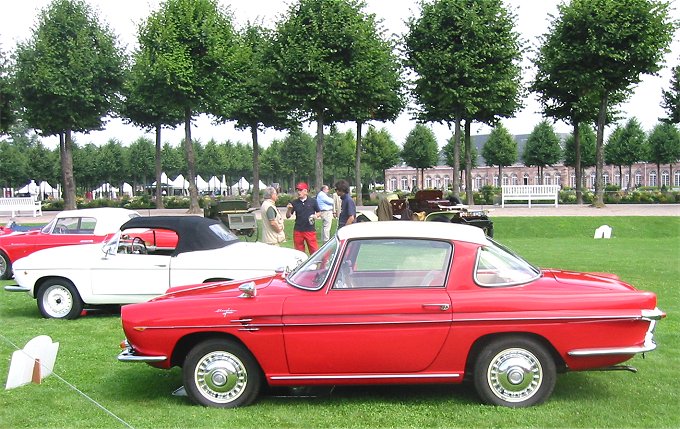

pepin3 le jeu 16 mars 2006 à 23:08
une demi-soeur de la floride!!!!!!!!!!!
une autre belle pour les yeux!!!!!!!!!!!!

Pepin3> C'est quoi ce modèle ,çà a la couleur d'une flo/car ,un parebrise de flo/car ,une forme de flo/car ,est ce que c'en est une :?: :?: :?: :?: :louche: :louche:
pepin3 le ven 17 mars 2006 à 01:59
C'est une Lloyd Alexandra année 1959,quelle ressemblance!!!!!! qui a copié qui??

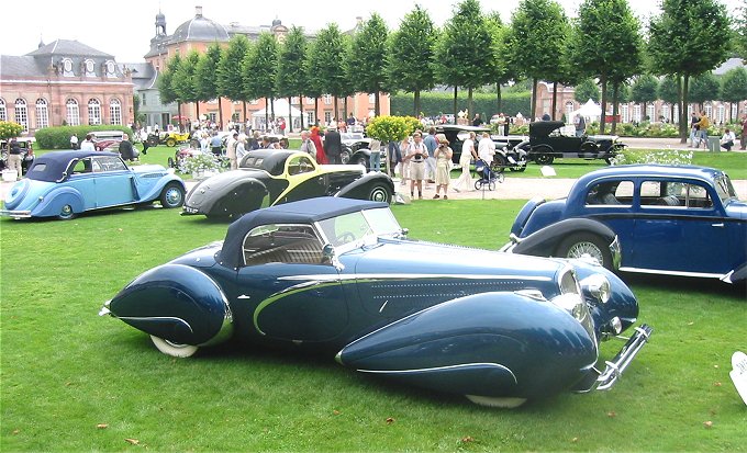

pepin3 le ven 17 mars 2006 à 02:17
la même vue de devant
l'autre bête est une Delahaye 135 des années 1937
ces photos ont été prises en 2003 en Allemagne pour un titre de champion d'europe de beauté

Imprésionnant cette voiture rouge, les ressemblances, les portes le parebrise les poignées, il me semble avoir déjà vu cette auto sur des magazines d'époque, je vais rechercher.

Pépin3 - personne n'a copié - heu a part le carrossier car c'est le mème un an a peut prés, aprés la floride, dauphine sport à ce moment -- ben oui c'est Frua
hé bé pas fort mura :bad: :p :arg: l'aurait du trouver tout de suite parce-qu'il là connait cette auto, justement pour cette ressemblance - et tout ça est passé dans gazoline il y a bien 6/7 an "au pifomètre" normalement j'ai toujours les numéros

PEPIN LA CARAVELLE ROUGE C EST UNE TUNINGUEE l aile arriere a partir de la portiere on dirait une aile de nsu prinz un avant de studebaker mais joli a regarder
jef_hub le ven 17 mars 2006 à 12:41
Si je me souviens bien, le nom est Lloyd ALEXANDER et non pas Lloyd ALEXENDRA... A vérifier ;) ...

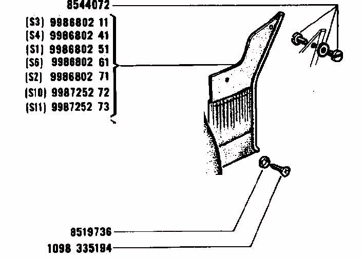

Bonjour CP, sans te connaitre, j'ai lu avec interet tes post, si j'ai bien compris, tu as un coupe et un cabriolet, toujours si j'ai bien compris, moi j'ai un "cabriolet", avec la capote mais avec la ridicule "banquette" arrière, peut on trouver ou "fabriquer" une banquette digne de ce nom?plus confortable pour les éventuels passagers?
tu parles de compte tours rond, en effet, j'ai celui-ci, d'ailleurs, le fil de la bobine y est branché mais l'aiguille ne monte qu'à peine depuis une intervention sous le tableau de bord, ai je fait sauter une alimentation?que lui manque t'il?un + une masse?
quant aux freins, tout a été changé par le précédent proprio, cylindres de roues, MC, flexibles,étriers, plaquettes, etc...ça fait drôle, d'ailleurs, en dessous, tout brille encore, 4 disques, ça freine super, mais quand ça bloque, ça bloque super (surtout quand en plus l'embrayage est HS, enfin, pour ça je l'ai refait)
la sellerie a aussi été refaite, il me reste à remettre les garnitures de côté sous le tableau de bord (avec les poches) ça ne tient qu'avec les petites pattes et une vis?
les garnitures de portes elles sont d'origine (enfin, je pense) elles sont maintenues apr des vis avec petites coupelles cuivre, c'est prévu ça?ou rafistolage? je suis allé voir les flocar à Béthune en septembre dernier, j'ai fait quelques photos et repéré quelques détails mais il n'y a qu'en passant des heures à démonter et remonter qu'on peut connaitre SA voiture, bon après midi, a bientot, tant je suis curieux et friand de ce que vous tous vous connaissez déjà

Les garnitures
Les garnitures latérales avec vide poche
Elles sont fixées par deux vis: l'une du genre "Parker" et l'autre à métaux
Les garnitures de portes
Elles sont fixées par deux vis Parker de 6
et 15 clips en acier à ressort de RESTAGRAPH.disponibles chez presque tout accessoiriste.
pas une seule Coupelle de cuivre!
thierry59 le ven 17 mars 2006 à 14:15
Merci CB de cette réponse aussi rapide que précise, ile st vrai qu'un petit dessin vaut parfois mieux qu'un grand discours, ces images imprimées iront compléter la RT, pour les garnitures elles ont été refaites et je dois les adapter avec els pattes, j'ai les endroits et les types de vis
pour les portes, je trouvais qussi que les vis faisaient un peu"bricolage" masi elles y sont, dur pour cacher les trous des garnitures!!enfin, je verais au fur et à mesure, je pense que je vais avoir mon lot de surprises, mais c'est le jeu, j'ai compris la fabrication des plaques avec tiges filetées.
