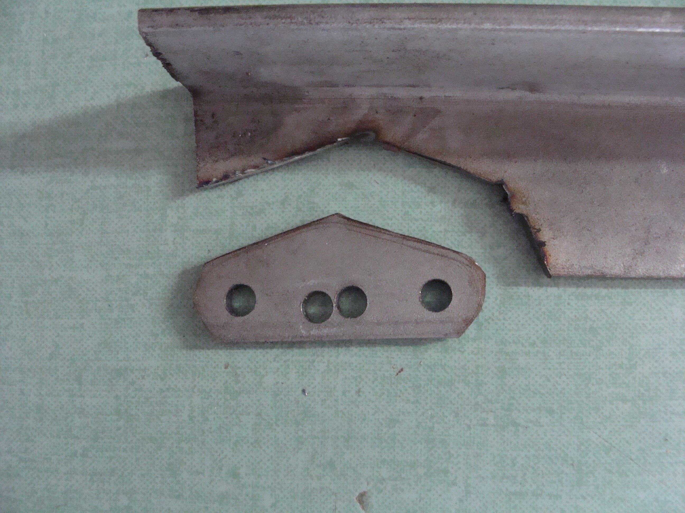

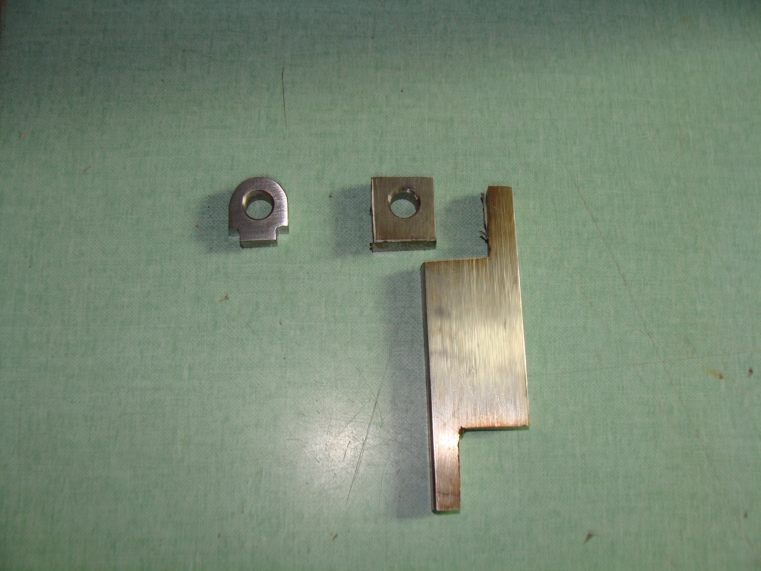

Eskif31 le sam 18 oct à 11:25
Bonjour à toutes et tous !

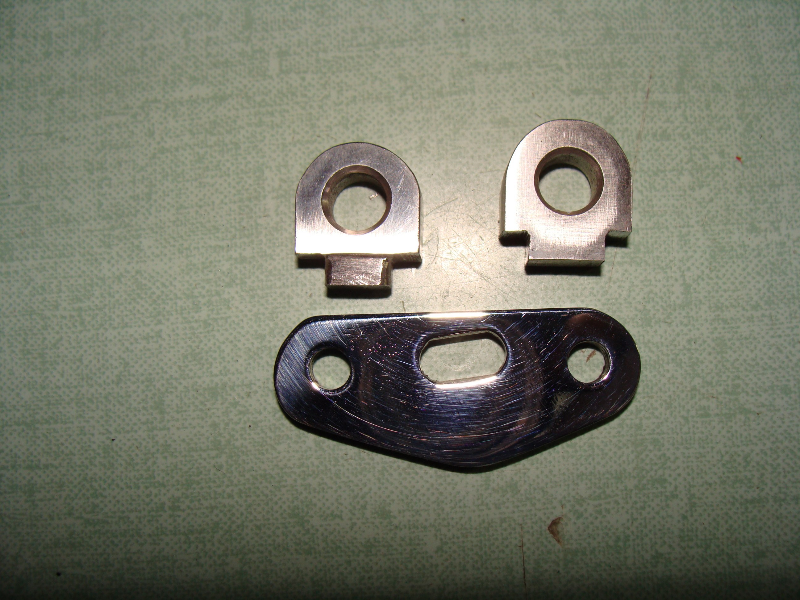

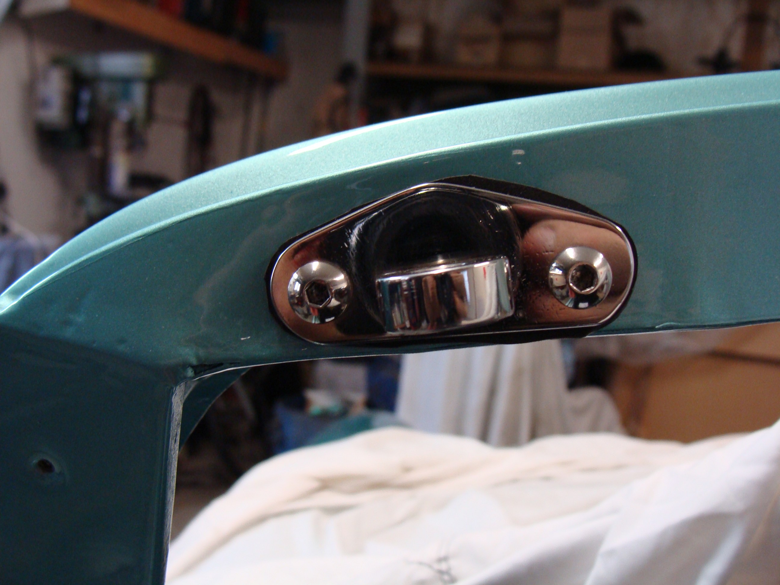

Très récemment tombé dans le monde merveilleux des anciennes, j'aide mon papa à chiner et remettre en état en magnifique Floride de 1960 !
Je vous sollicite aujourd'hui pour une pièce que nous souhaiterions refaire, il s'agit 2 des fixations de la capote sur la baie de parebrise.
Est ce que quelqu'un disposerai d'un plan ou dessin (assez précis !) afin que je puisse réusiner ces pièces ?
Un grand merci à toute la communauté !
Eskif
mecano81 le sam 18 oct à 19:59
Salut voisin

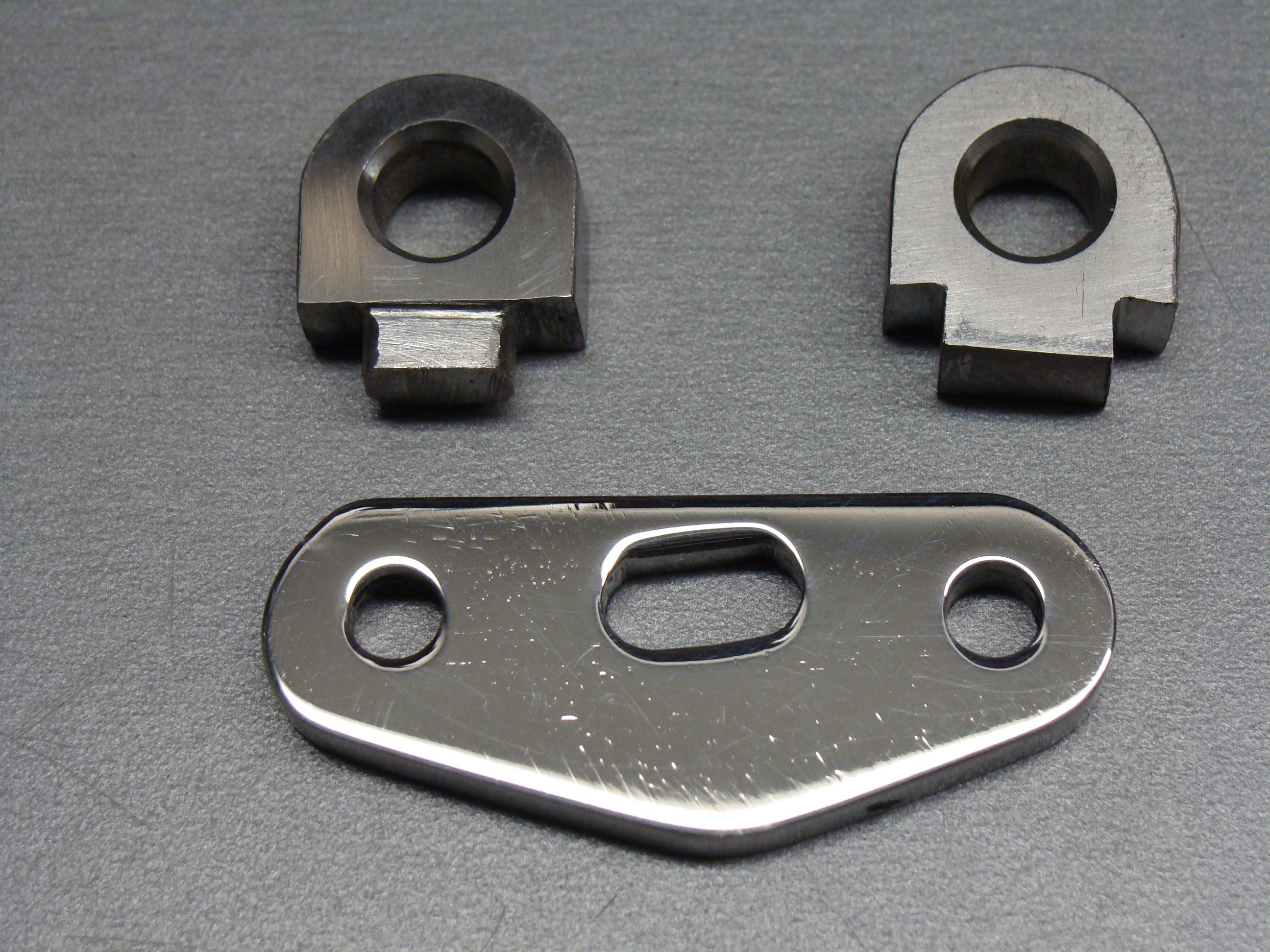

Les fixations sont refabriquées en inox par un clubs mais je ne sais plus ,vu que c'est mon collègue qui me les avait commandées .Dans le cas ou tu ne puisse en acquérir j'ai les cotes
Je suis passé par la refabrication perso sans machine outil
Le relevé de cotes n'ai pas académique mais bon (pièce visible dimanche matin à Albi au Séquestre parking du supermarché

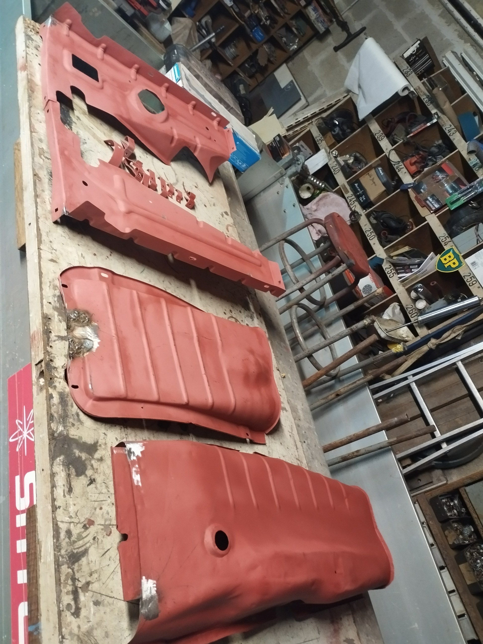

@Eskif31 - tu trouveras au club Renault Floride Caravelle Club de Bretagne
les pattes de fixation haut de pare brise

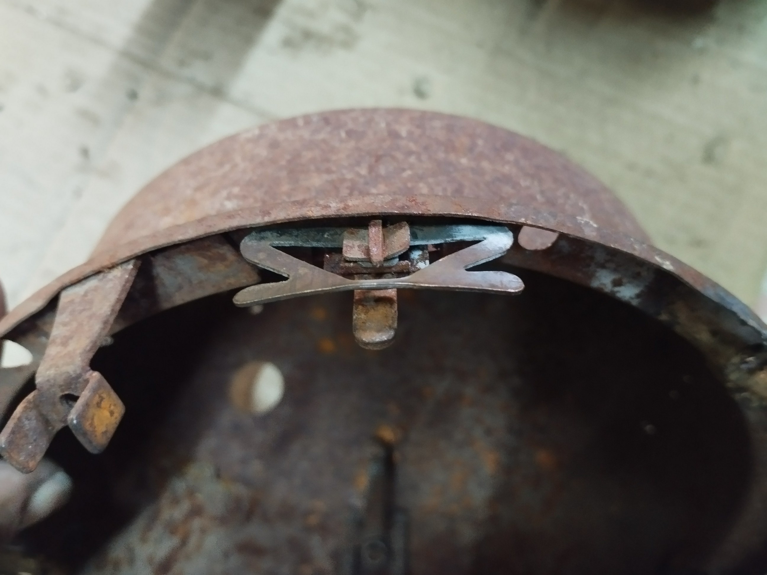

Bonjour à tous.

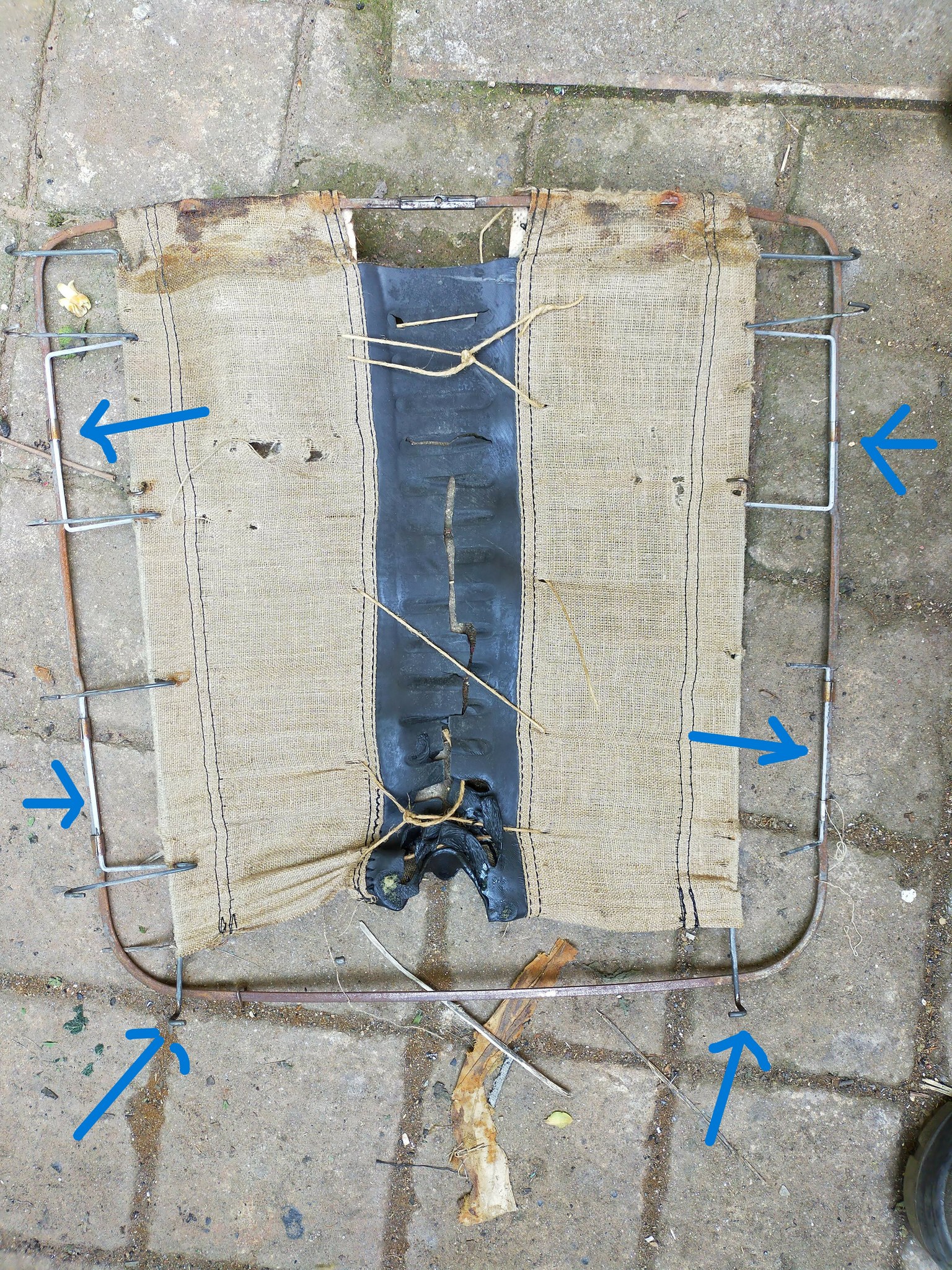

Je recherche les fils en acier à ressort qui soutiennent le dossier du siège avant de la Caravelle, comme sur la photo. Quelqu'un en aurait-il en surplus et pourrait-il me les vendre ? Je suis au Portugal. Merci.

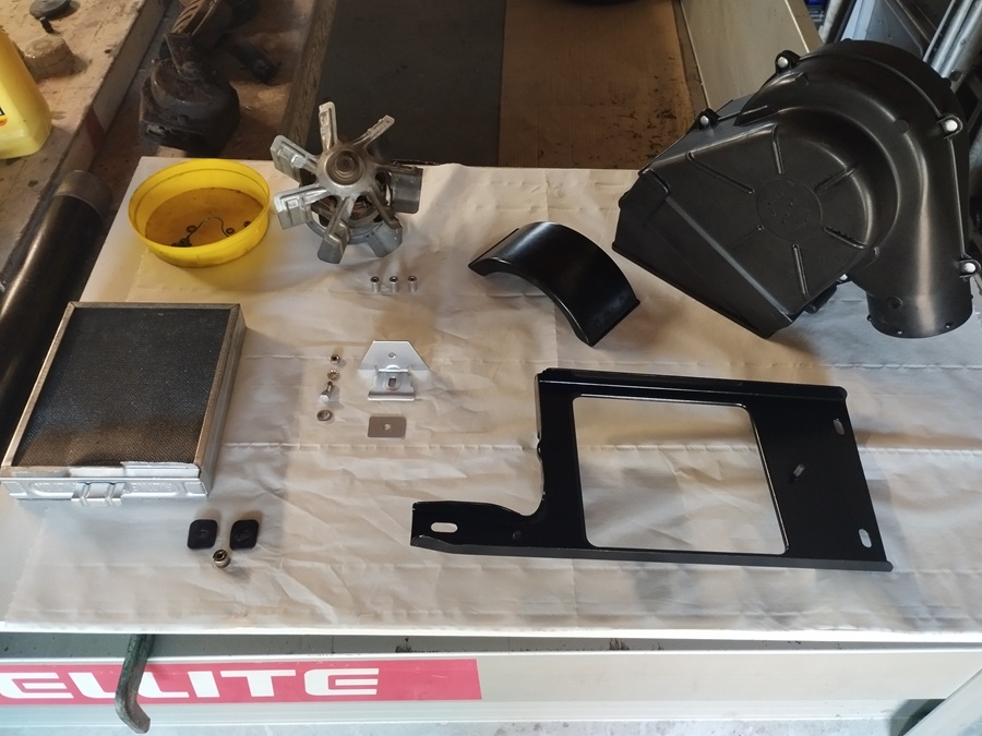

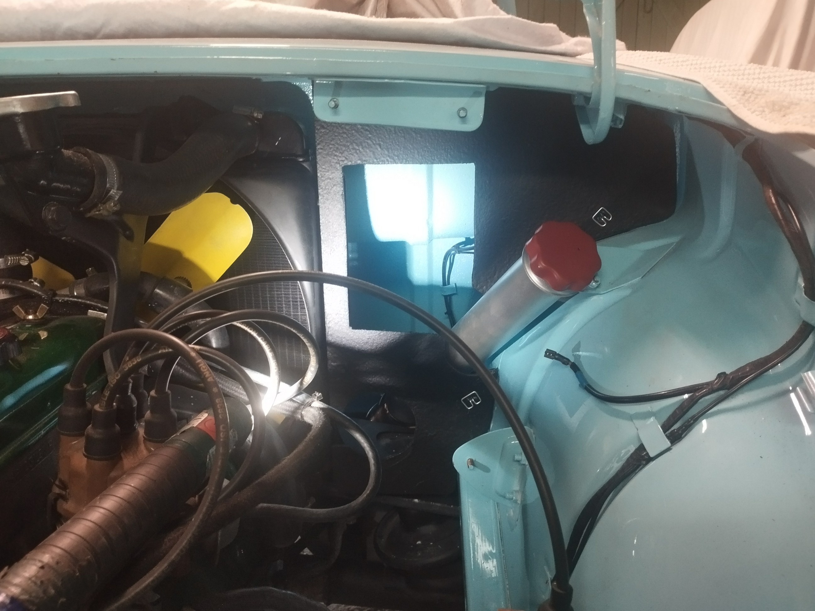

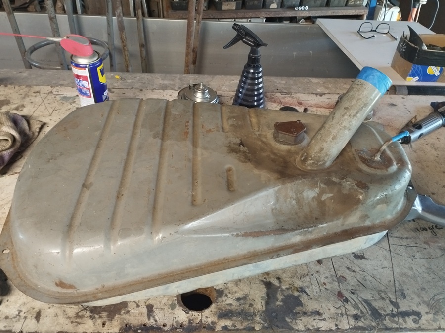

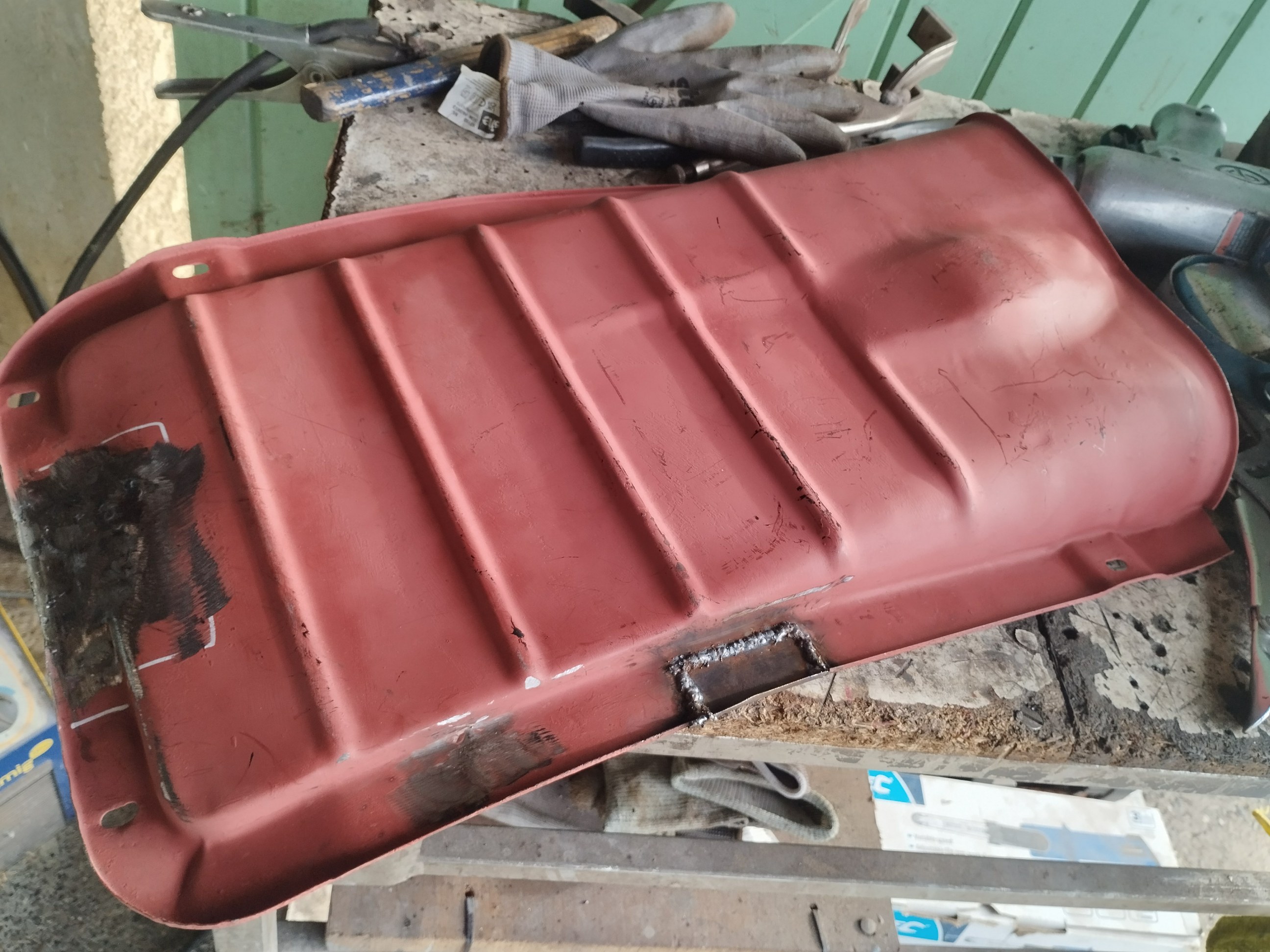

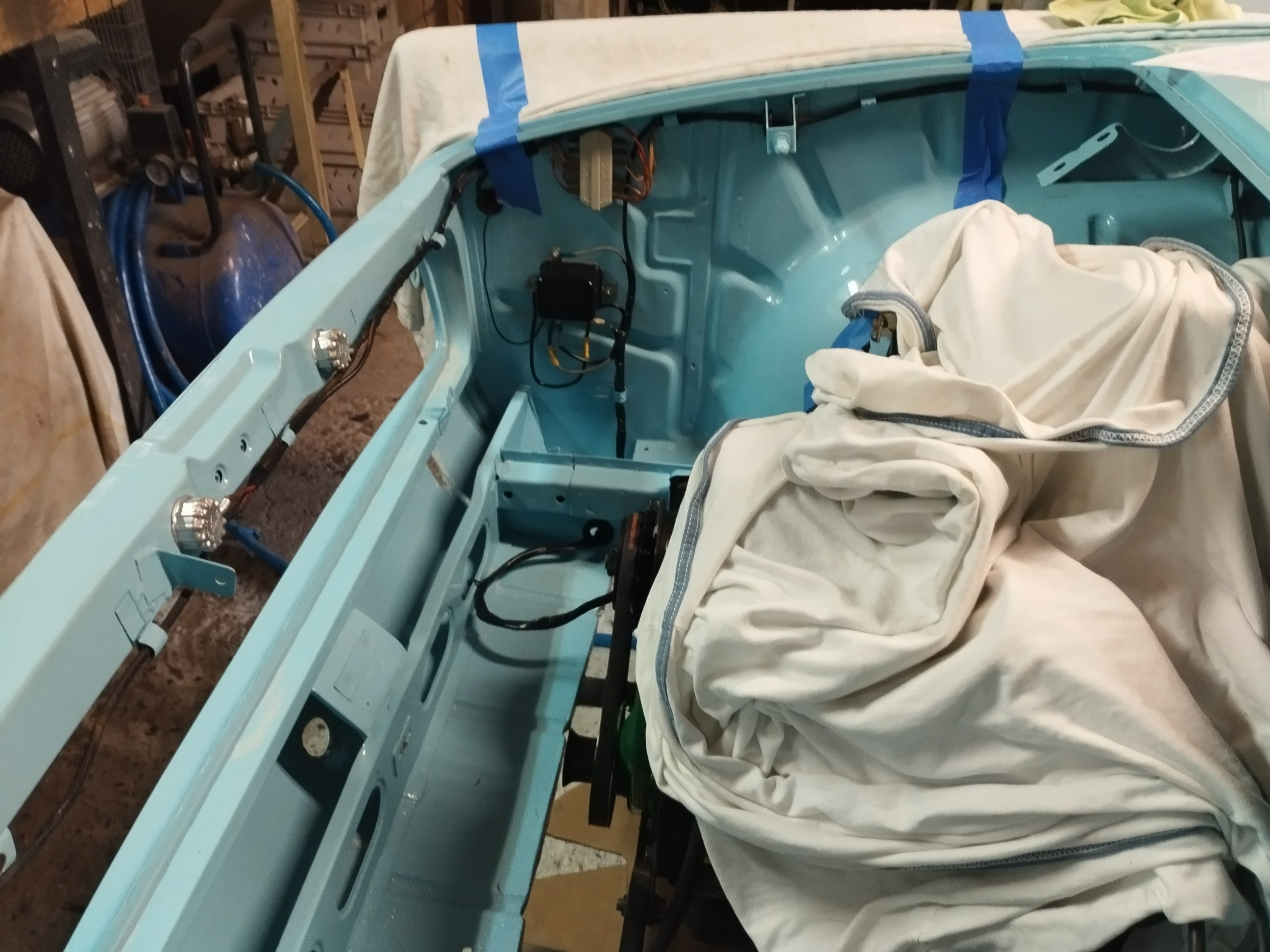

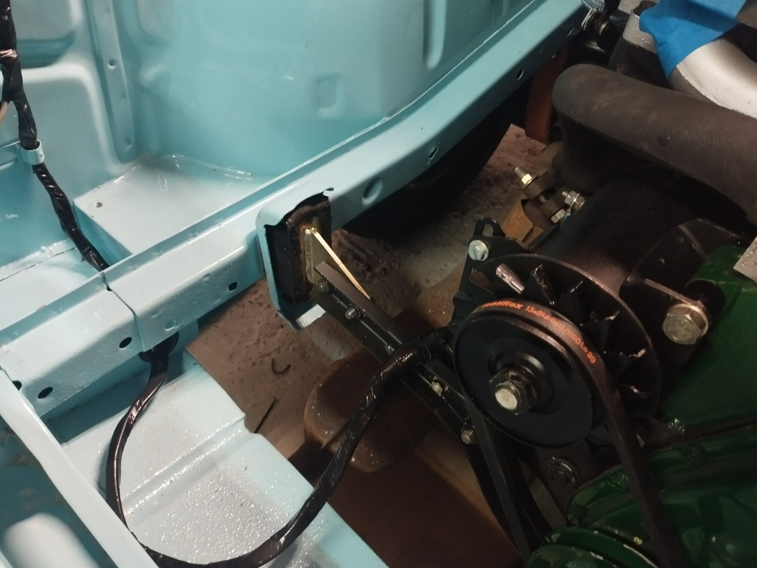

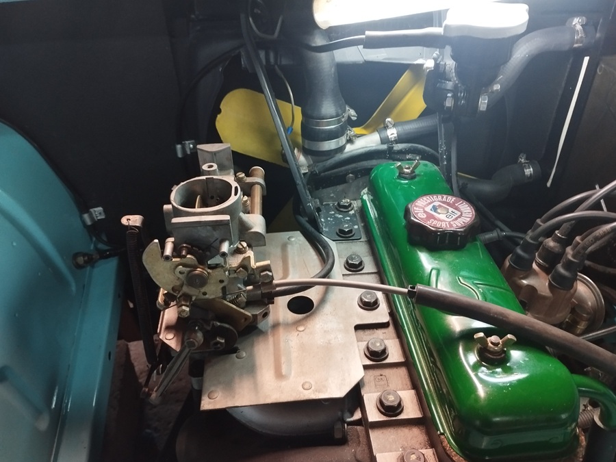

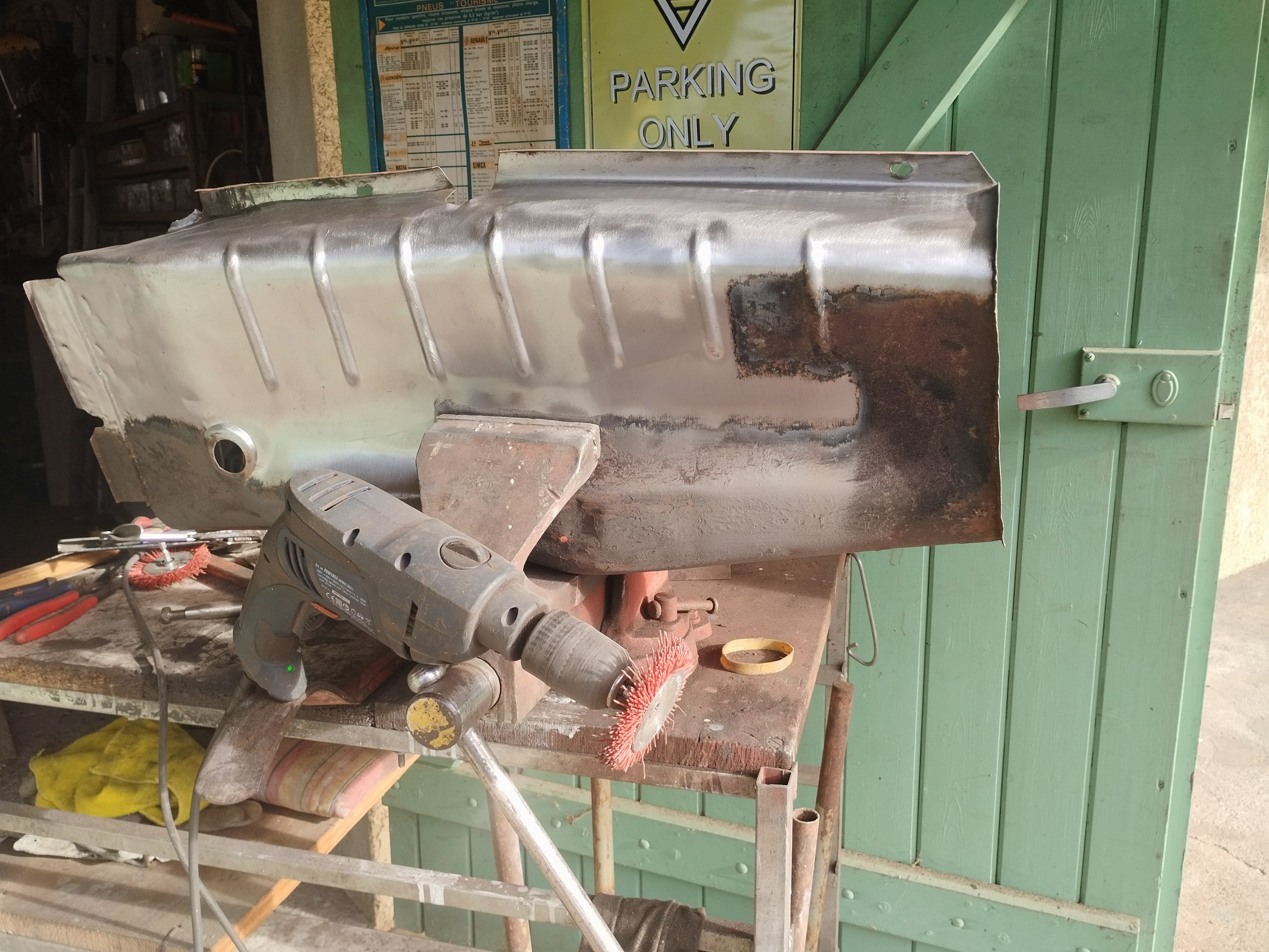

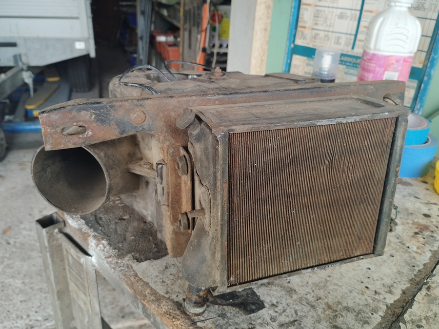

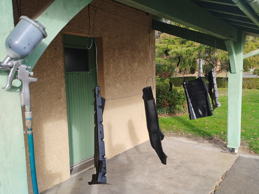

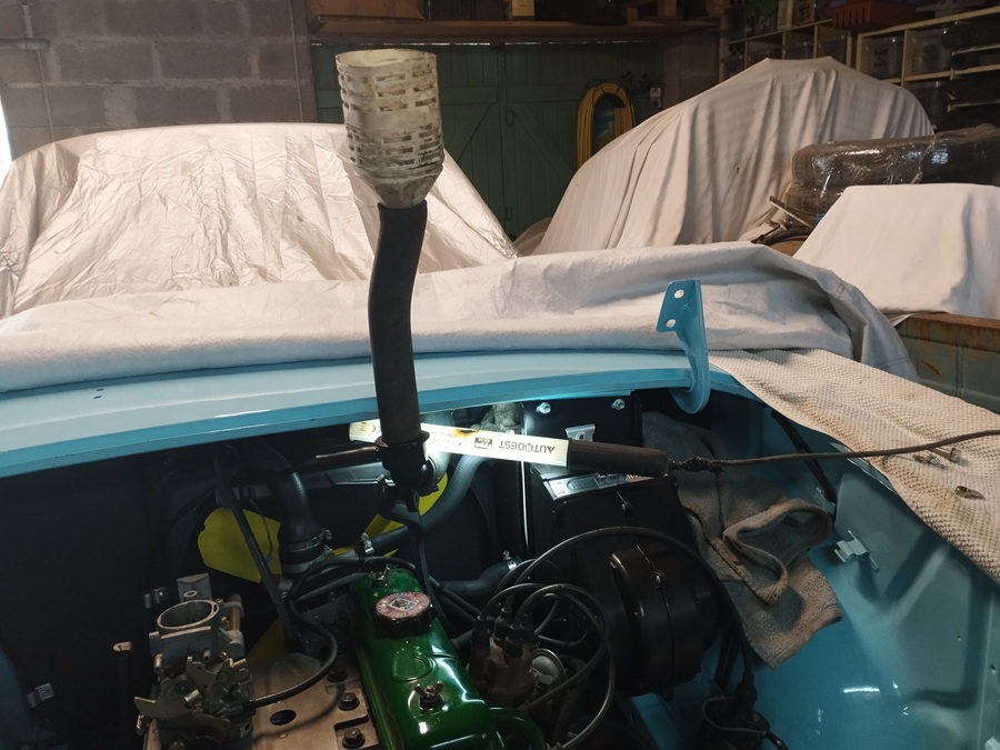

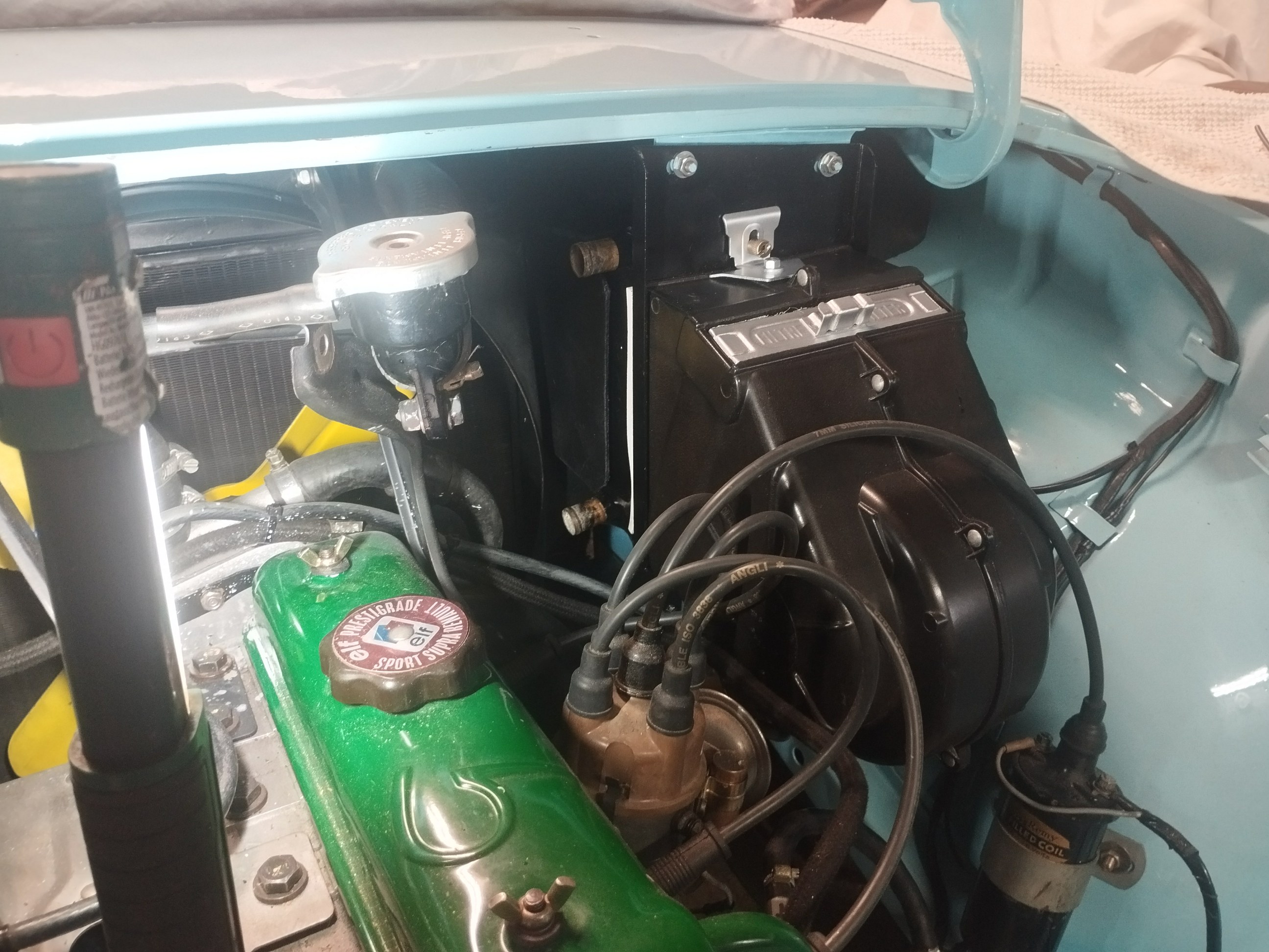

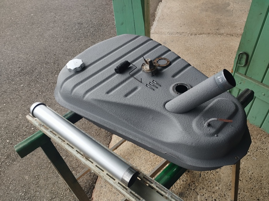

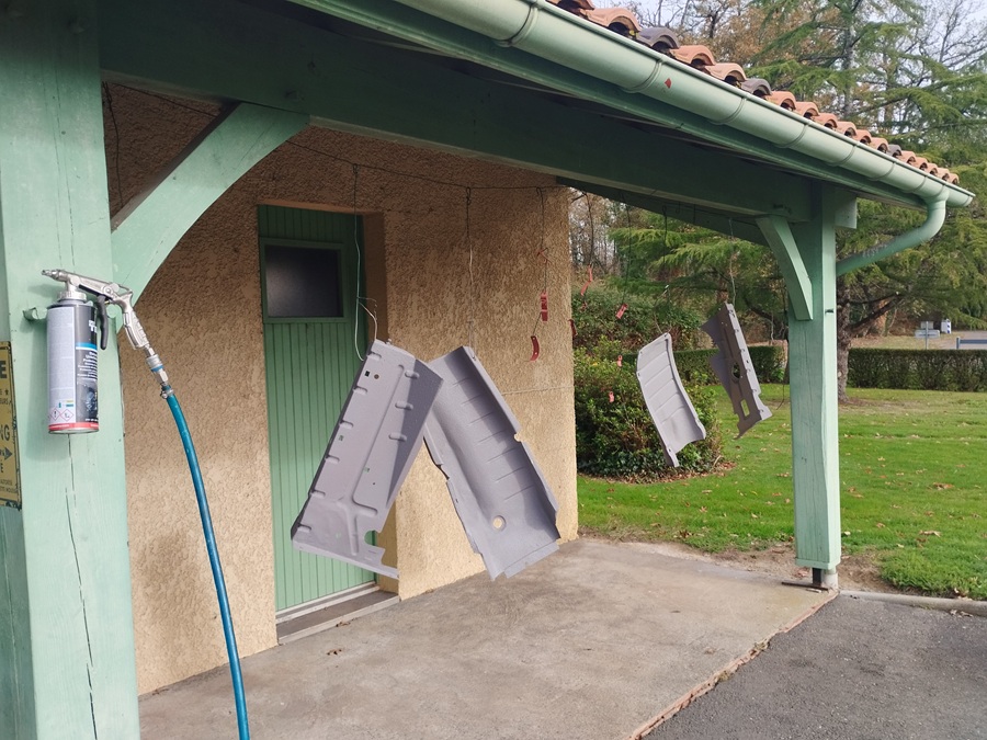

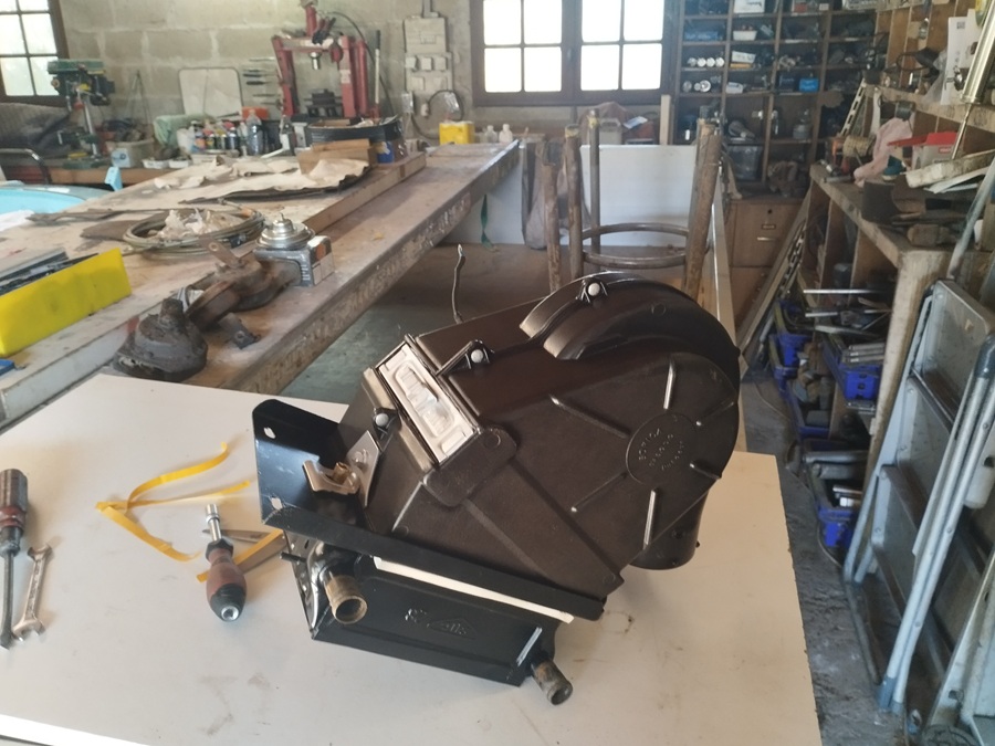

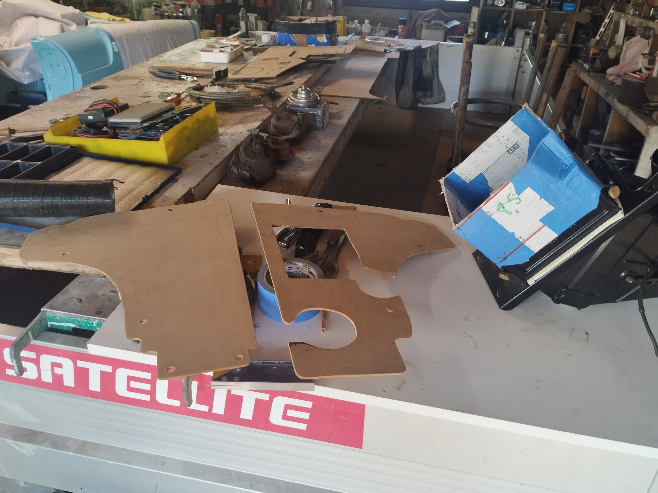

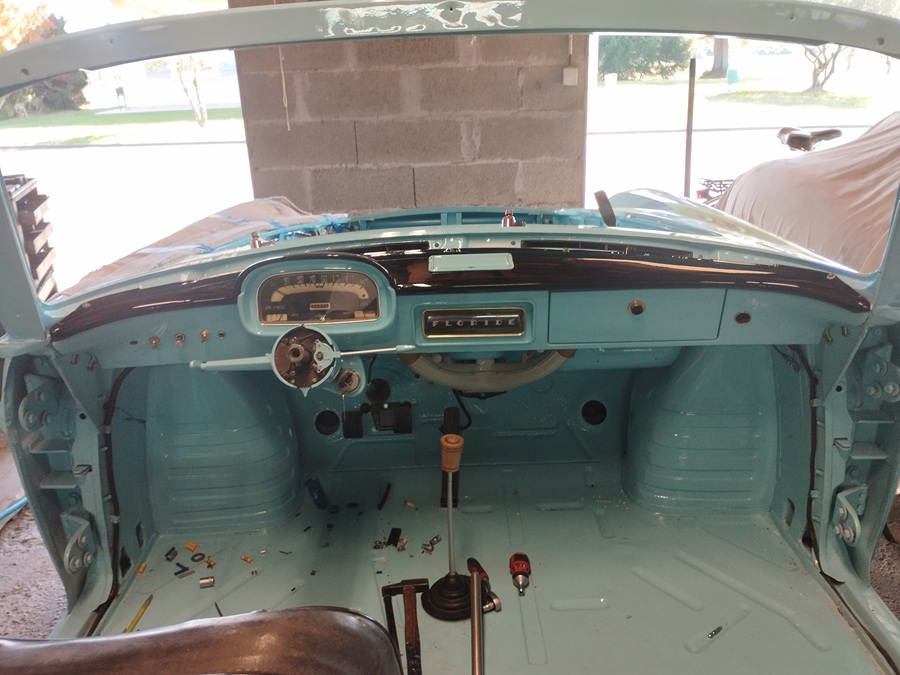

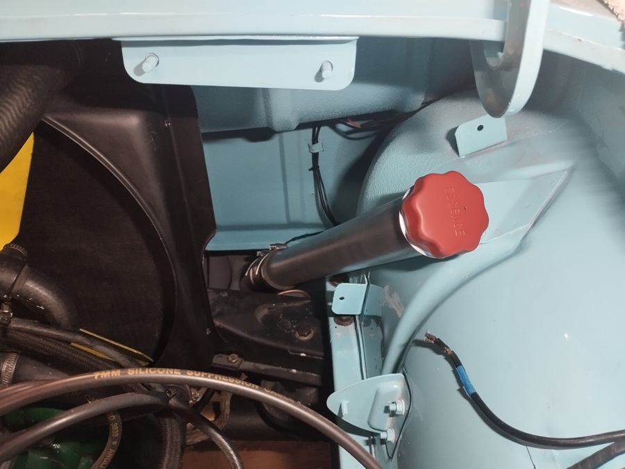

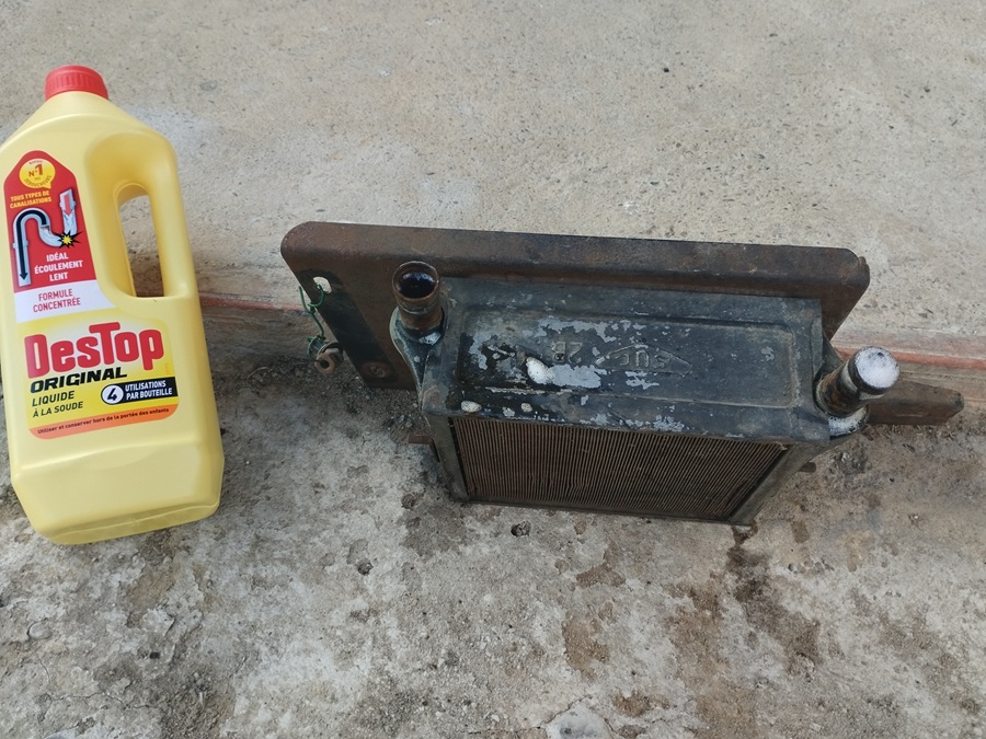

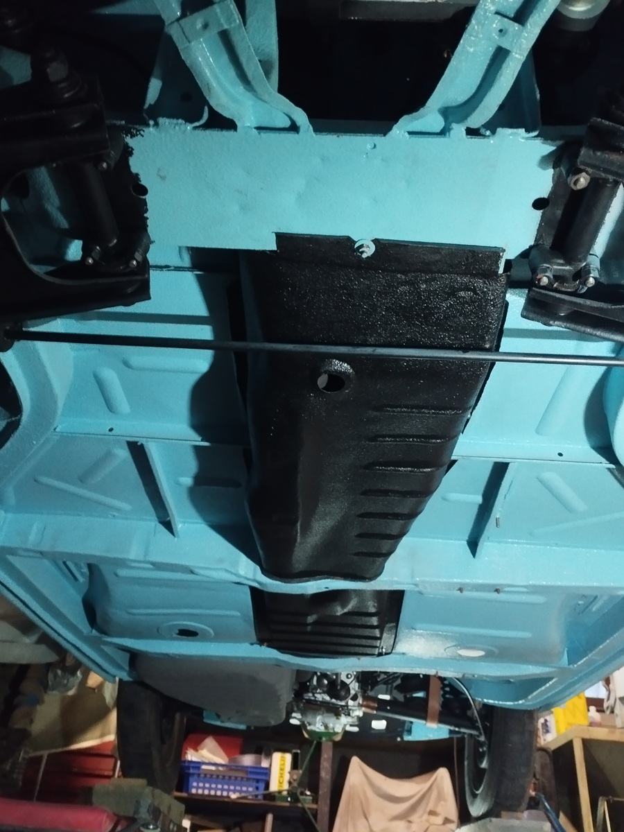

Quelques nouvelles de la Floride Landaise.
Elle avance petit à petit...
Fintion du remontage des éléments du tableau de bord.
Révision de la dynamo, essais. Puis remontage après fabrication du faisceau de charge car celui d'origine à disparu...

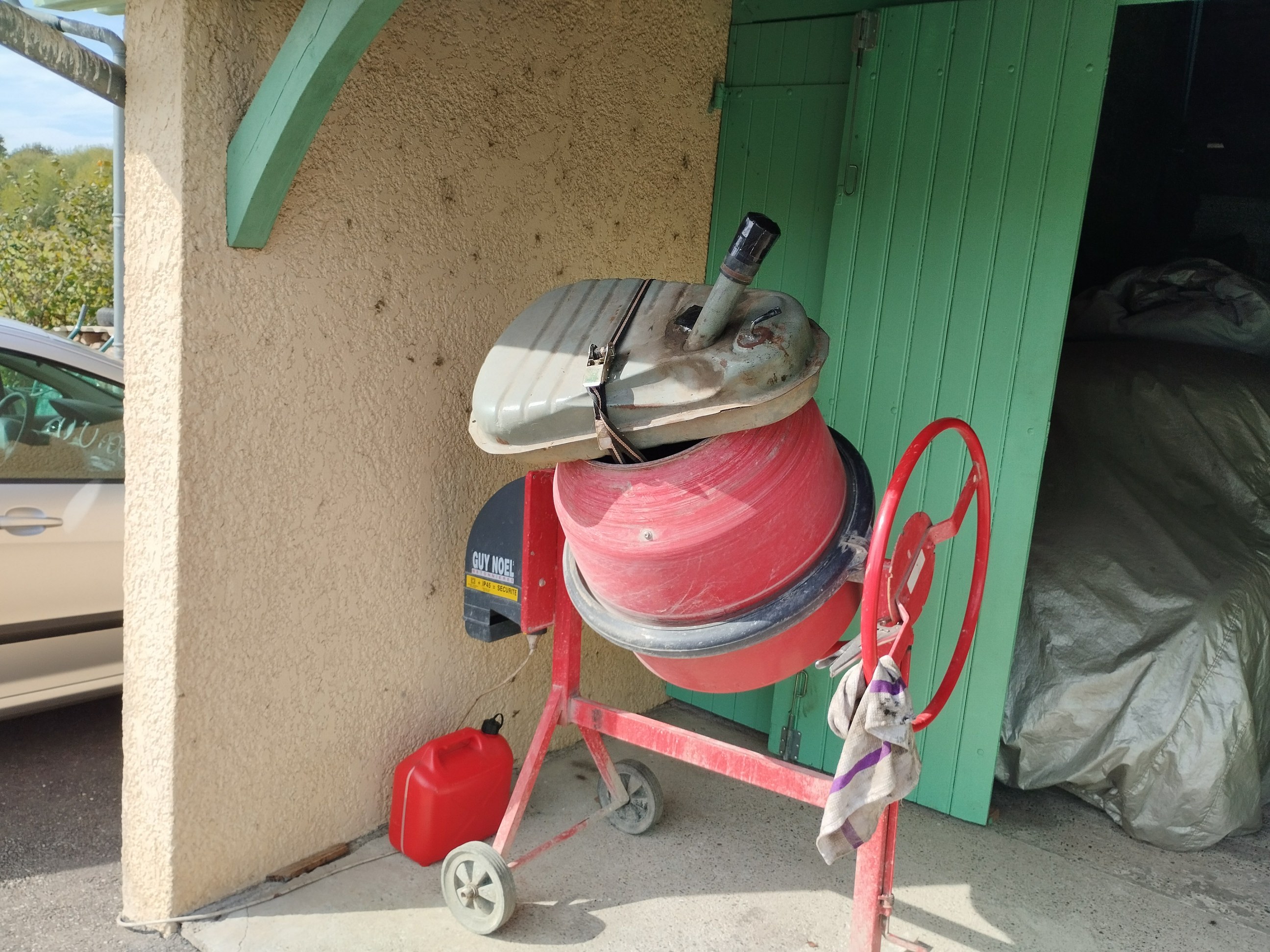

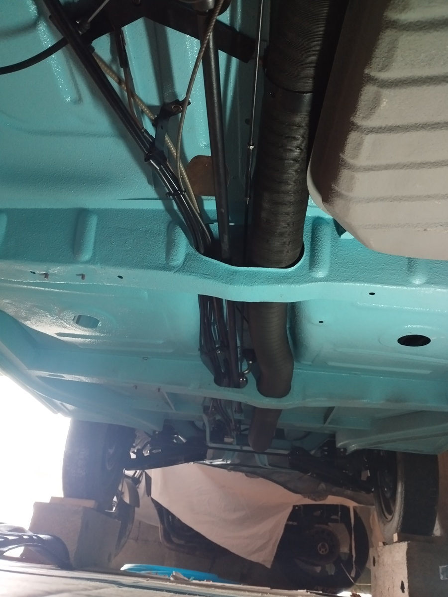

Nettoyage de l'intérieur du réservoir à carburant (version fainéant)
nettoyage et traitement de l'extérieur, échange jauge à essence et repose sur la véhicule.

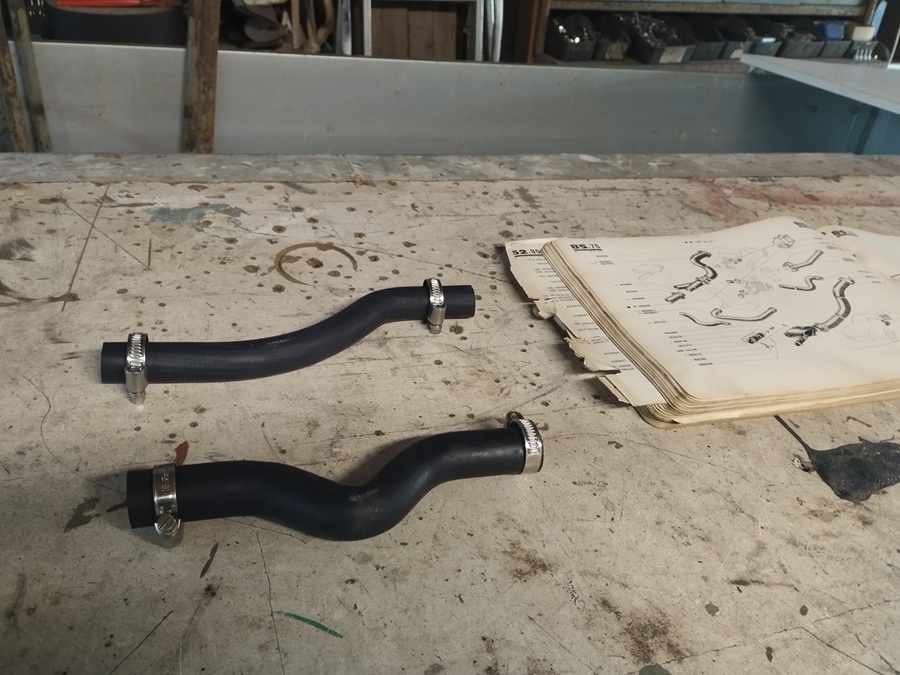

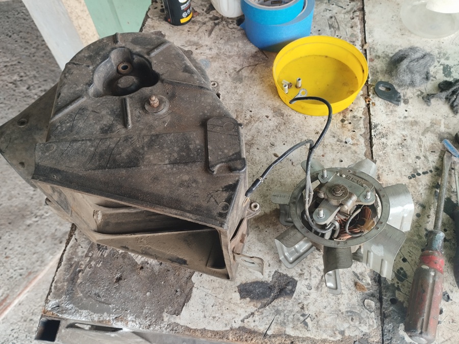

Puis remise en état du bloc chauffage.
démontage des différents éléments, détartrage du radiateur, un petit lifting et remontage.
Avant de le remonter, je refais des cartons de radiateur en isorel...
Voila les copains... A+, et A suivre...

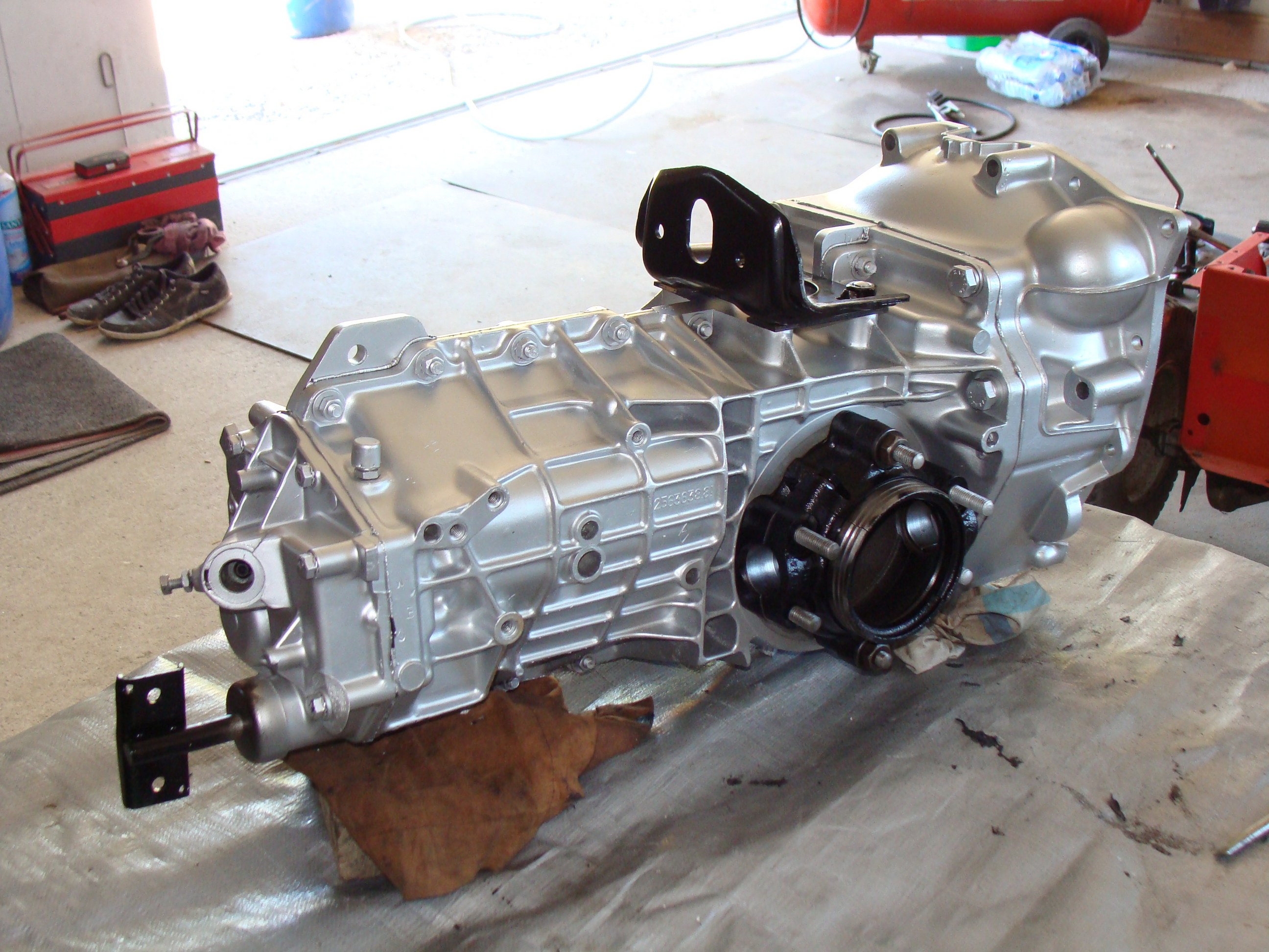

VINCENTD le lun 20 oct à 18:13
bonjour a tous
petite question concernant les caravelles 1100S
peut-on démonter la boite de vitesse sans démonter le moteur?
Merci d'avance pour vos retour
cordialement
800000km le lun 20 oct à 19:24
Bonsoir,
Oui, on peut sortir la boite par dessous, mais il y a beaucoup de travail, il faut démonté les trompettes, gros travail
mura03 le lun 20 oct à 23:27
comme 800000km
mais laisser le moteur en place ça ne gagne rien et beaucoup de contrainte
en faite il ne tient plus que par les deux vis de la traverse arrière support moteur
Fred40 le mer 22 oct à 09:11
+1 avec 800000 et Mura03, aucun intéret. :bad:
Sauf si tu as une contrainte particulière

ESKIF31
Effectivement, au Bretagne Floride Caravelle Club, nous avons refabrique les attaches avant de capotte,fixé sur la baie de pare-brise. Voit notre site :
bretagnefloridecaravelleclub.fr
J luc BFCC

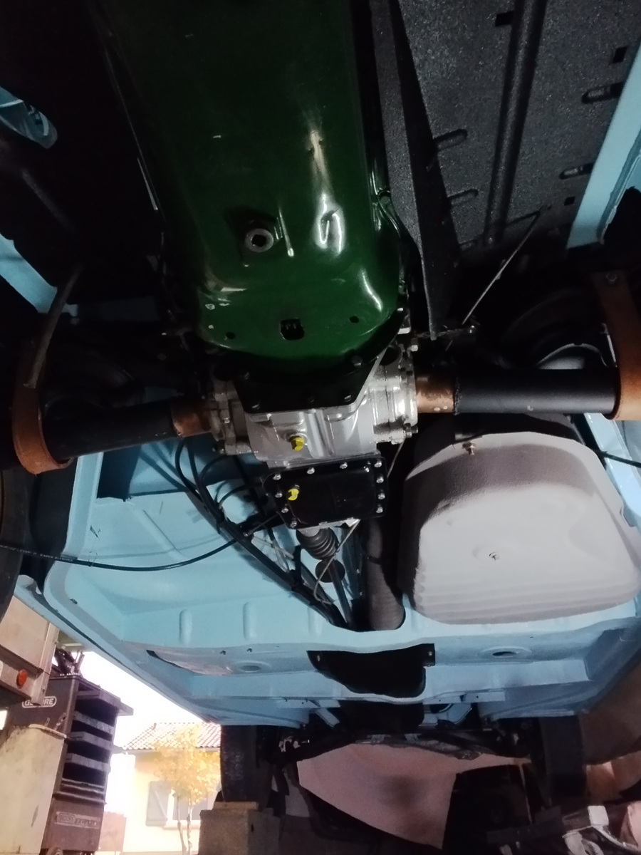

caravelle66 le lun 27 oct à 08:11
La Caravelle en position hiver jusqu'en avril avec la pose du hard top dernière ''grande'' bourse de la région à Loos en Gohelle près de Lens sous un grand ciel bleu :D :D

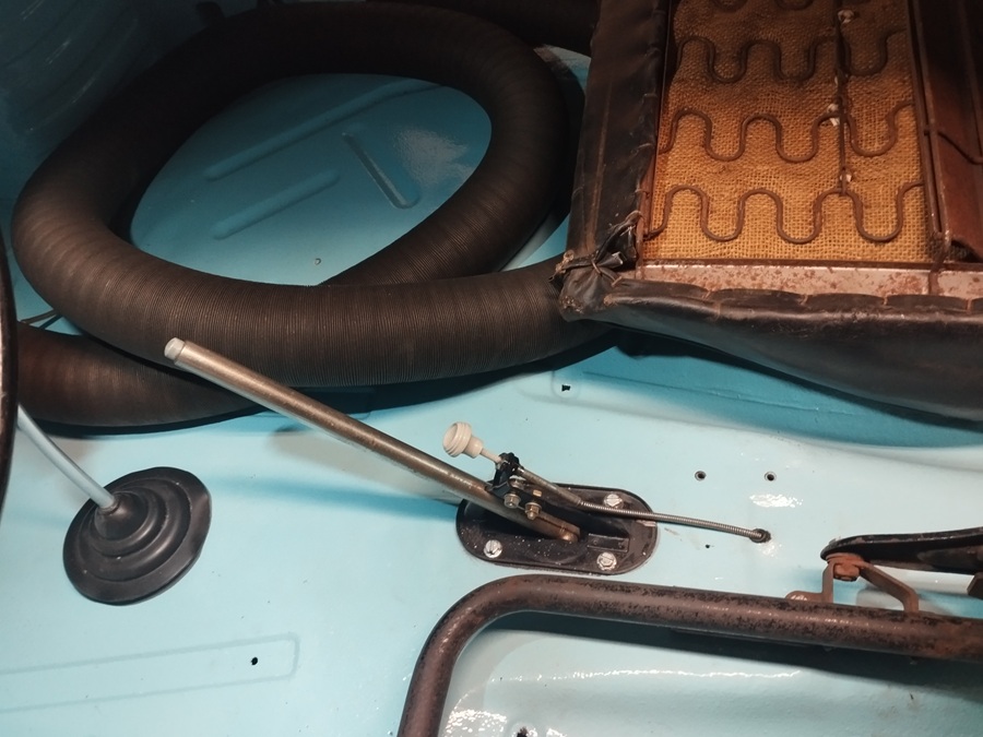

ImJim le ven 7 nov à 11:17
Bonjour à tous,
J'ai un jeu énorme au niveau du levier de vitesse, c'est à dire "à vide", sans vitesse enclenchée, le levier se balade de gauche à droite de manière excessive. Est-ce un problème au niveau du levier lui même ou plutôt côté boîte de vitesses ?
Fred40 le ven 7 nov à 18:39
Bien souvent, ce sont l'ensemble des articulations de la timonerie qui ont trop de jeu.
mecano81 le ven 7 nov à 18:45
Salut
Pas de panique camarade le levier de vitesse est relier à la boite par deux silentblocs de quelques euro et très facile à changer
Les caoutchoucs viennent sur la plaque noire au cul de la boite . Il faut lever la voiture et si glisser dessous avec deux clefs de 10 .Chez A V P tu devrais trouver ton bonheur
ref 4132 à 3,50€
Si les deux biduls chose sont en place et fonctionnel ,c'est un autre problème et malheureusement un peu plus onéreux :bad: :arg: mais je ne pence pas ,il sufi d'aller voire :D
jeannot52 le ven 7 nov à 19:05
Le probleme de Im Jim c'est que sa voiture est une Floride et non une caravelle , donc il a une boite type 318 et le raccordement de la tringlerie est different !
a ma connaissance il n'y a pas de silent-bloc mais une piéce metallique avec 2 goupilles
jeannot52 le ven 7 nov à 19:20
Voici un dessin tiré de la revue technique ou l'on distingue bien le systeme de commande de la boite 318
ImJim le ven 7 nov à 21:28
Et pour le coup ces pièces là sont trouvables ? Il faudrait changer la (2) j'imagine.
jeannot52 le ven 7 nov à 21:45
Il faudrait inspecter la tringlerie depuis le levier jusqu'à la boite pour se prononcer. Cette piéce est en acier peut etre que les orifices des goupilles ont pris du jeu. Il n'est pas difficile d'en fabriquer une avec un morceau de fer carré aux bonnes dimensions.
mecano81 le ven 7 nov à 21:55
Donc nous parlons d'une Floride ,comme jeannot52 ,les pièces ne sont pas refabriquées mais c'est à la portée d'un bon bricoleur :good:
jeannot52 le ven 7 nov à 22:09
Cela me parait quand même peu probable que cette piéce soit usée. Il faudrait verifier en priorité la rotule du levier de vitesse.

mura03 le dim 9 nov à 17:33
@ImJim c'est souvent le renvoi carré au bout de la boite de vitesse
qui prend du jeu
mais aussi en bas du levier de vitesse la vis de raccordement de la tringle de commande
les trous du leviers s'ovalisent

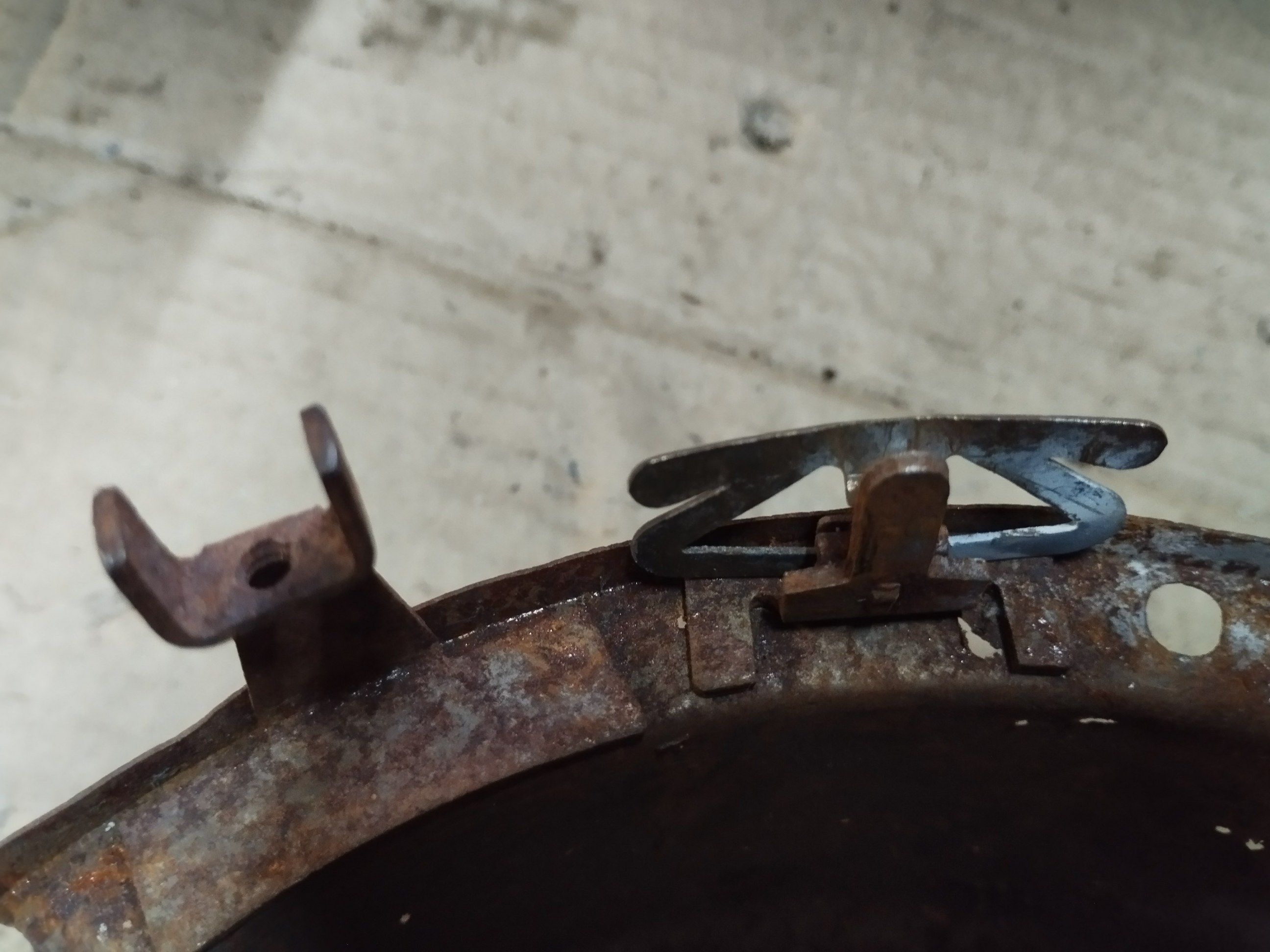

Salut les copains, je recherche une fixation de phare CIBIE.
Chez nos marchands habituels, j'ai pas trouvé :bad:
Voici le modèle...
Si vous avez une piste ... Je suis preneur...
Merci pour votre aide

Fred40 se n'est pas une pièce que l'on trouve il faut en récupérer sur une autre gamelle de phare :oh:

« Fred40 se n'est pas une pièce que l'on trouve il faut en récupérer sur une autre gamelle de phare :oh: »
@caravelle66
Merci pour l'info . J'ai une piste...
hadok le ven 14 nov à 05:58
Fred 40 j,en ai forcément si tu ne trouve pas :oh:
Fred40 le dim 16 nov à 16:50
@ Hadok...
Merci , j'ai trouvé.

Et la landaise ???

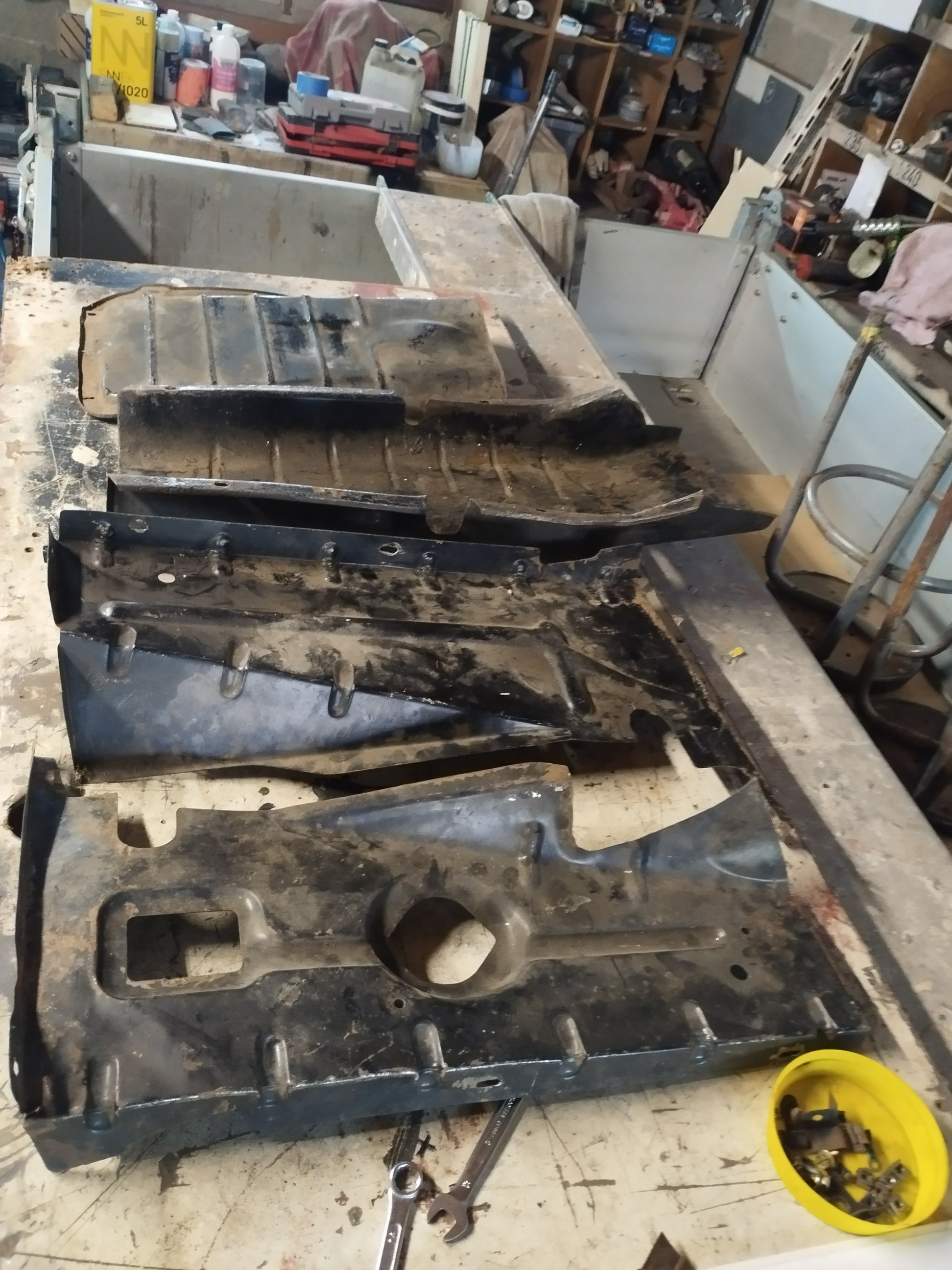

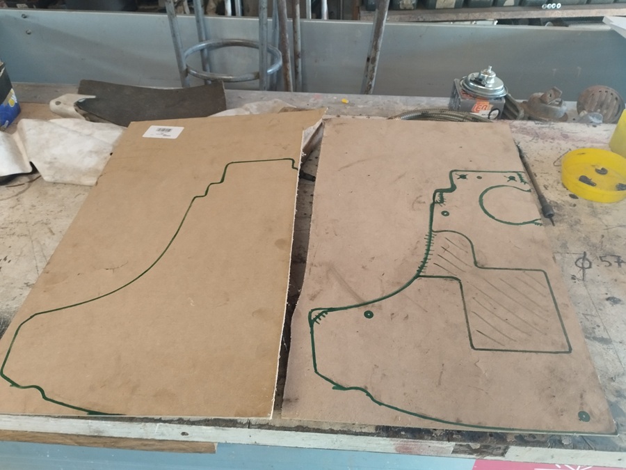

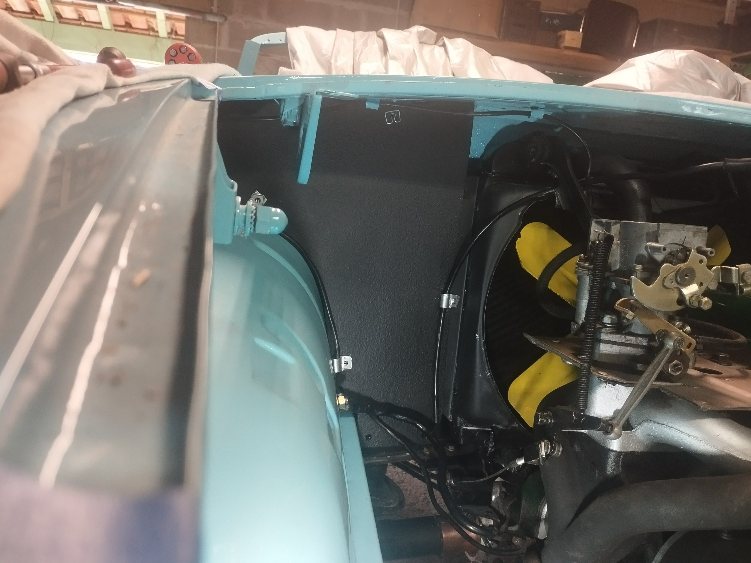

Ca avance doucement.
Finition des cartons de radiateur et du passage du SOFICA, puis pose sur la voiture.
Montage du SOFICA et purge
Puis réparation et préparation des tôles, fixations câbles et commandes, et tunnels du dessous du véhicules avant mise en place.
Pendant que ça sèche, pose d'une commande de starter manuelle.
Puis repose des éléments du dessous
Voilà... Pour le dessous, il ne reste plus que l'échappement.
A Suivre, A+ Les copains
Retroal1 le sam 22 nov à 15:49
à Fred 40 : si il ne reste que l'échappement, ça va bientôt "péter" ? :)
Il fait encore assez chaud dans les Landes pour peindre dehors ?
