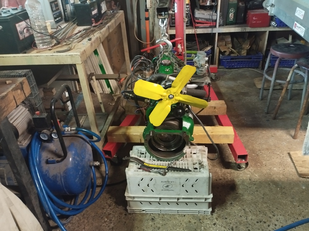

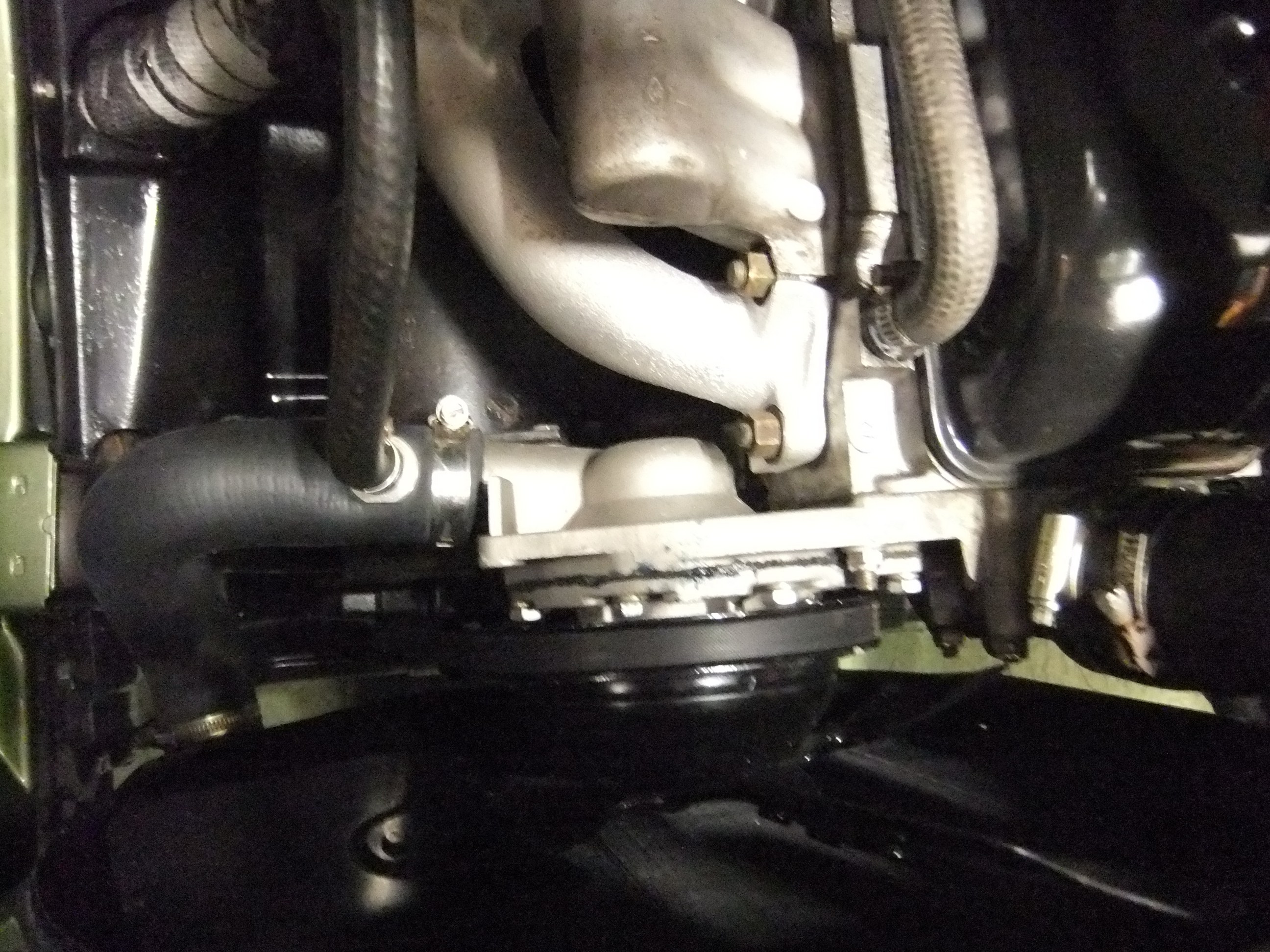

En fait,pour le troup dans le socle de la pompe à eau,il me semble que qu elqu un sur le forum, avait présenté sa méthode,en incluant un renfort au niveau du troup.D origine,à cet endroit, il y a une surepaisseur,qui permet un.taraudage.Sur le nouveau socle,il n y a pas de surepaisseur.D ou la difficulté de faire tenir le raccord pour le tuyau d eau,qui va réchauffer le carbu.Je ne sais pas si c est une bonne solution de supprimer cette fonction,comme le suggère Michel?
Tiane16 le dim 22 juin 2025 à 21:06
J'ai entendu parler de l'explication de cette méthode sur le forum, mais je ne l'ai pas trouvé.
Merci pour vos réponses.
mura03 le dim 22 juin 2025 à 22:04
en faite c'est pour réchauffer par temps froid est plus ou moins refroidir par temps chaud
il n'y en a pas sur les Floride S idem sur R8 juste une cale qui fait plus ou moins isolant
je ne pense pas que cela induise des problémes

Retroal1 le lun 23 juin 2025 à 09:33
Bonjour Tiane16,
Pour ma part, j'ai choisi de conserver le réchauffage carbu d'origine. Même pb pour la pompe à eau, la seule vendue par tous les marchands. Soit il fallait percer et fileter en ayant trouvé un manchon adéquat, soit faire un piquage dans la durite au plus près de l'emmanchement sur la pompe, c'est ce que j'ai fait.
68803 le lun 23 juin 2025 à 10:12
Retroal,pour le piquage sur la durite,tu a procédé comment?
Tu a adapté un raccord?
tecnop40 le lun 23 juin 2025 à 11:54
Je roule depuis 2011 sans réchauffage carburateur et je n'ai jamais eu de soucis.
la qualité des essences n'est plus la même que dans les années 50/60. Les températures extrêmes sont de plus en plus rares et je ne vois pas trop d'intérêt à rouler en Caravelle par -15... Supprimer ces durites c'est de la cause de fuites en moins.
Les durites ne sont importantes que pour les voitures qui ont hérité des carburateurs avec starter auto alimentés en eau.

Retroal1 le lun 23 juin 2025 à 22:53
D'accord avec tecnop40 sur le fait que ça ne pose probablement pas de problème de se priver du réchauffage carbu, avec le réchauffement climatique...
Pour 68803, j'ai trouvé çà chez "V/A Motorsport", mais ça fait un peu cher pour ce que c'est, surtout qu'ils se sont gavés sur les frais de port.
mecano81 le mar 24 juin 2025 à 15:58
Salut
Problème de pompe à eau ,j'ai donné des solutions sur mes page d'un autre forum de caravelle et Floride
https://floridecaravelle.forumactif.com/t171p950-travaux-de-ma-belle-1100s (Travaux de ma belle 1100S - Page 39)
Des raccords sur durite existe mais coute un bras ,il est possible de le fabriquer avec deux tube soudées :idee: :idee: :good: cout (un ongle du pousse :D )

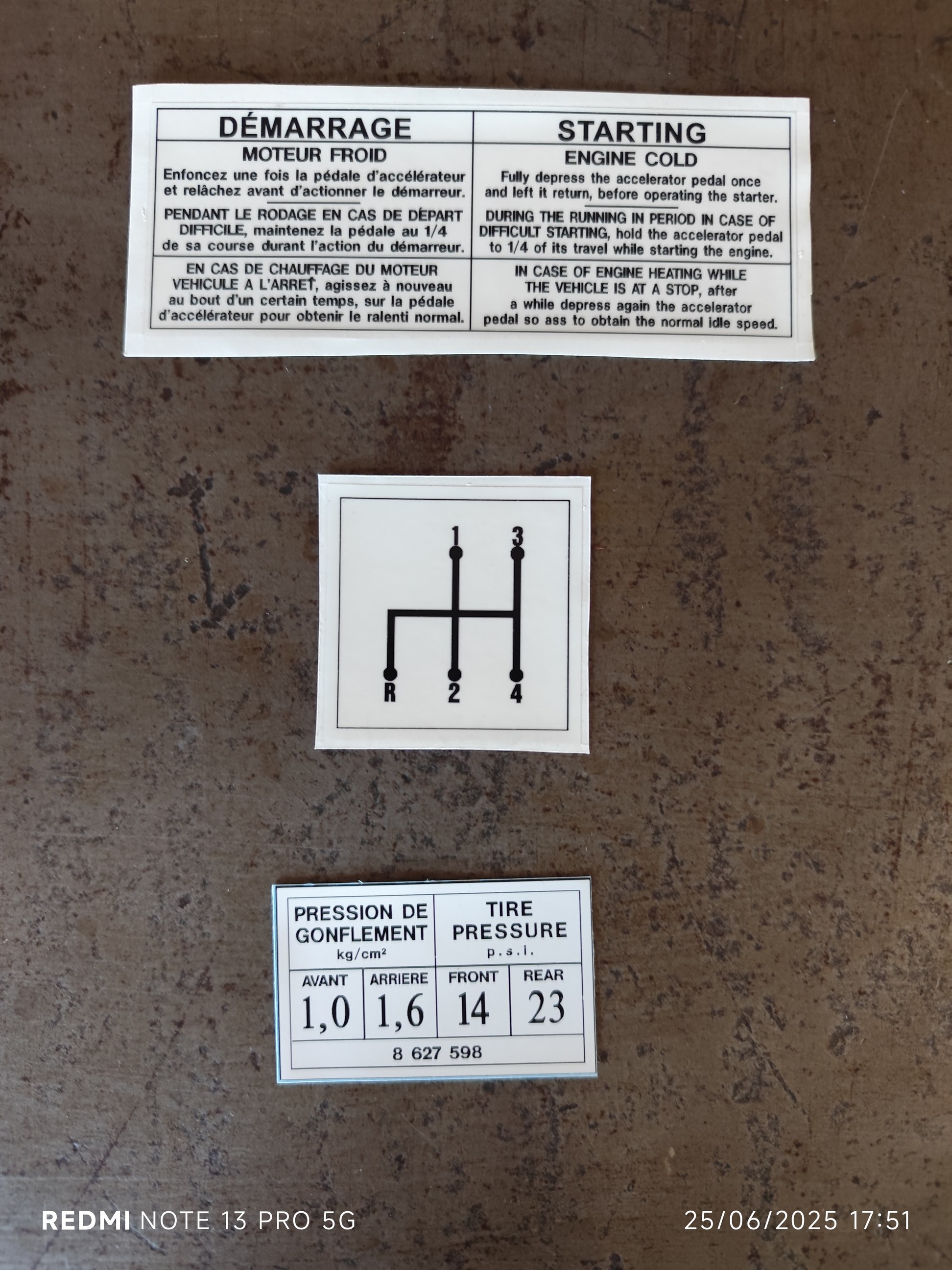

J'ai retrouvé dans mon stock, 3 autocollants photo jointe.
Qui peut me dire à quel endroit de mon cabrio 1100S ces stickers sont à coller.
Merci
Retroal1 le mer 25 juin 2025 à 23:19
Bonjour kaplan,
Je ne connais pas ces autocollants, ils devaient être pour une export vers les US ou les Britishs ?

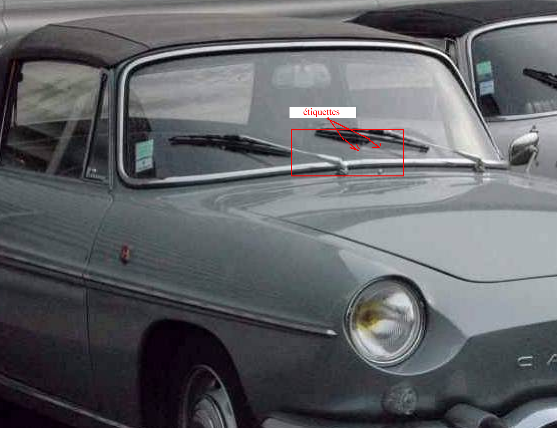

Cyber-PAPY le jeu 26 juin 2025 à 03:01
Les autocollants transparents
J'ai eu les deux premiers
Ils sont montés sur le pare brise des voitures neuves. en bas et au milieu
Je les avais sur mon coupé de 1965 .
Ils se sont décollés au bout de quelque temps.
Depuis, je n'en avais vu qu'une seule fois :
C'était en Normandie sur la voiture de Jean Philippe qui n'avait que 6000 km d'origine :oh:
https://www.autotitre.com/forum/Renault/Floride/Renault-Floride-Caravelle-international-forum-56631p858.htm#r14
Par contre je n'ai pas remarqué celui de la pression des pneus sur la mienne.
Il ne fut peut être monté que sur la 1100S
J'imagine qu'il était près de la charnière de la portière.

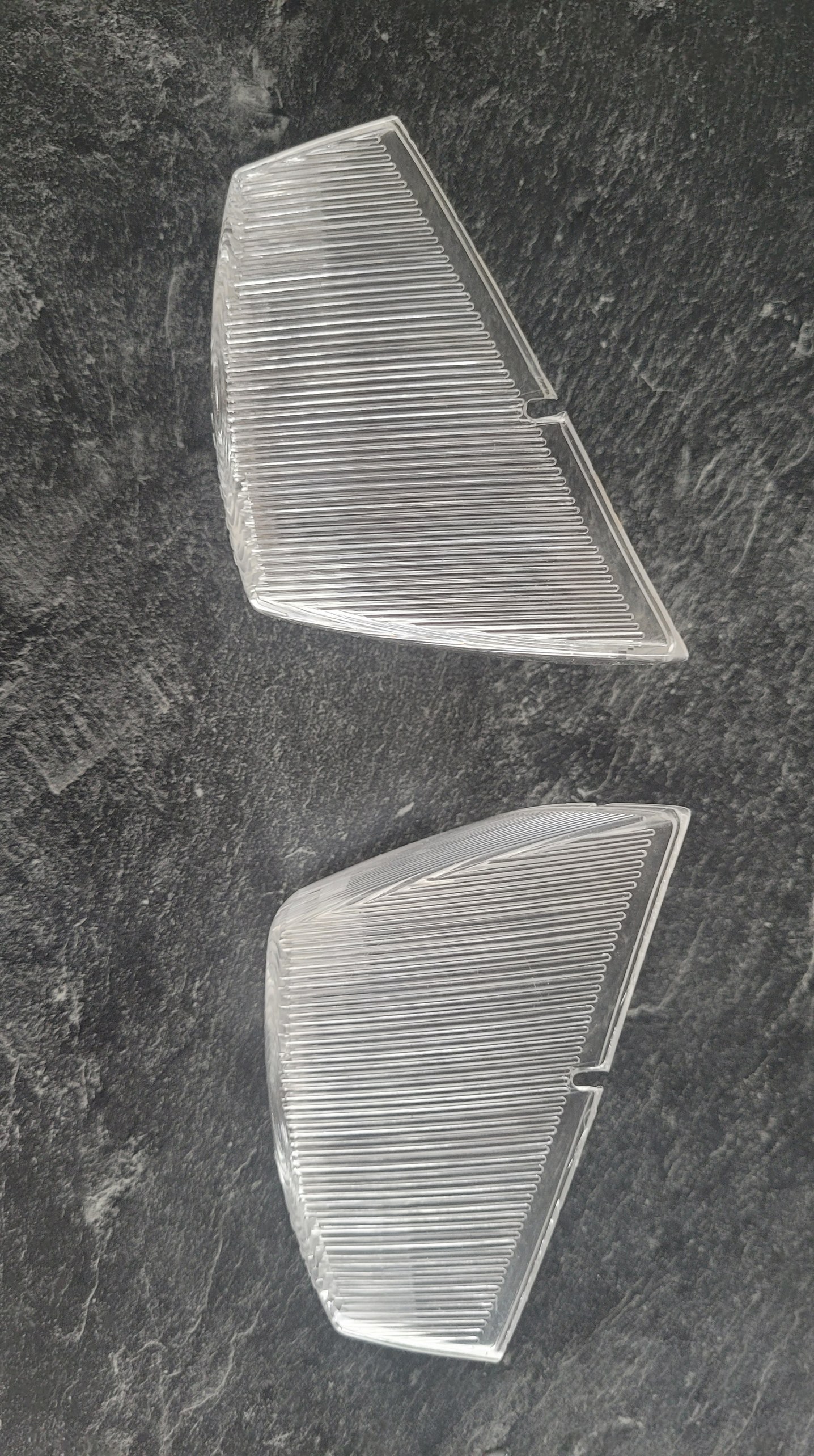

68803 le sam 5 juil 2025 à 19:49

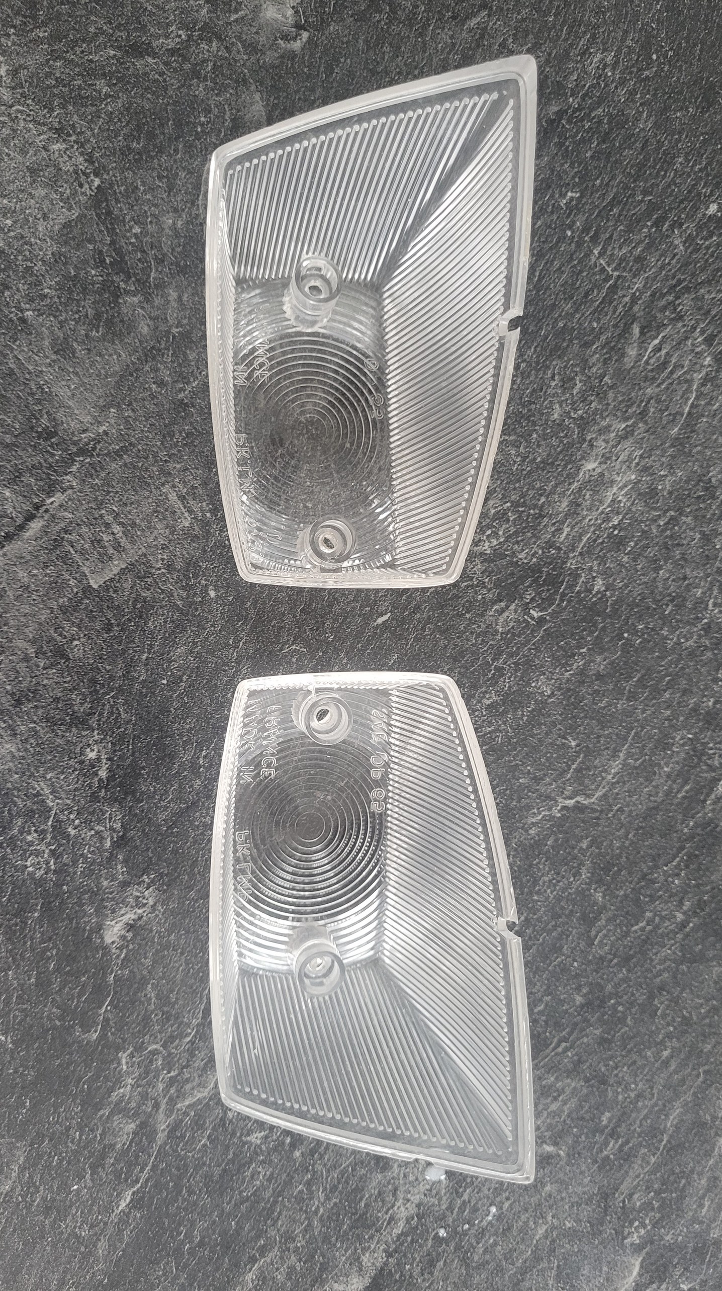

Bonjour à tous. Nouvelle refabriquation du BFCC,les cabochons de veilleuses et clignotants des 1100S
Car ceux que l on trouve actuellement chez les revendeurs, on un mauvais galbe .55 E la paire pour les adhérents
65 E pour les nons adhérents
J luc BFCC

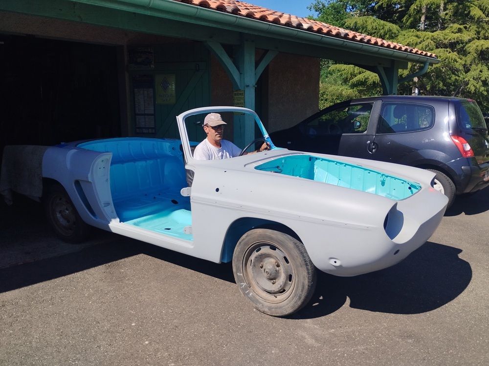

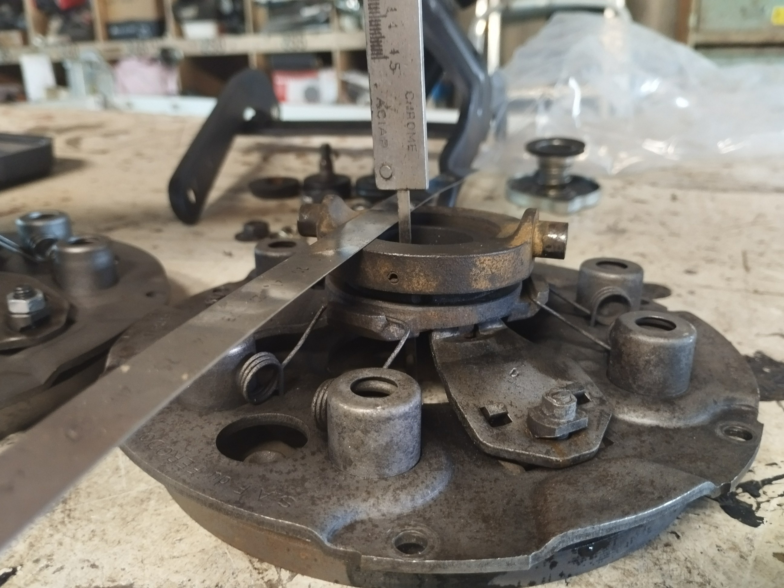

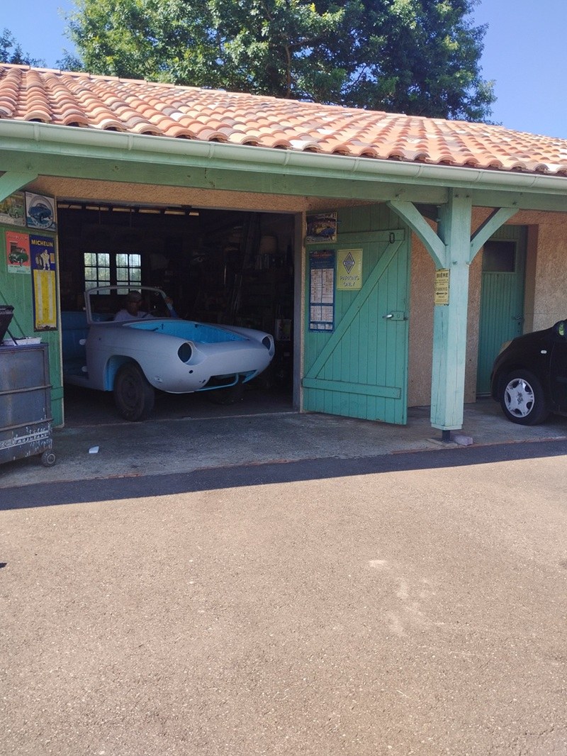

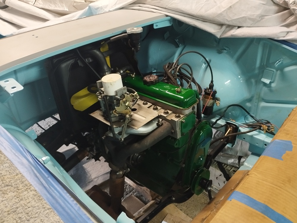

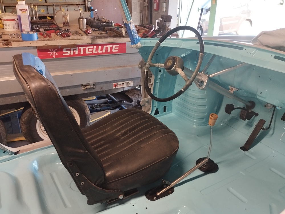

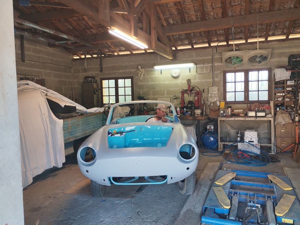

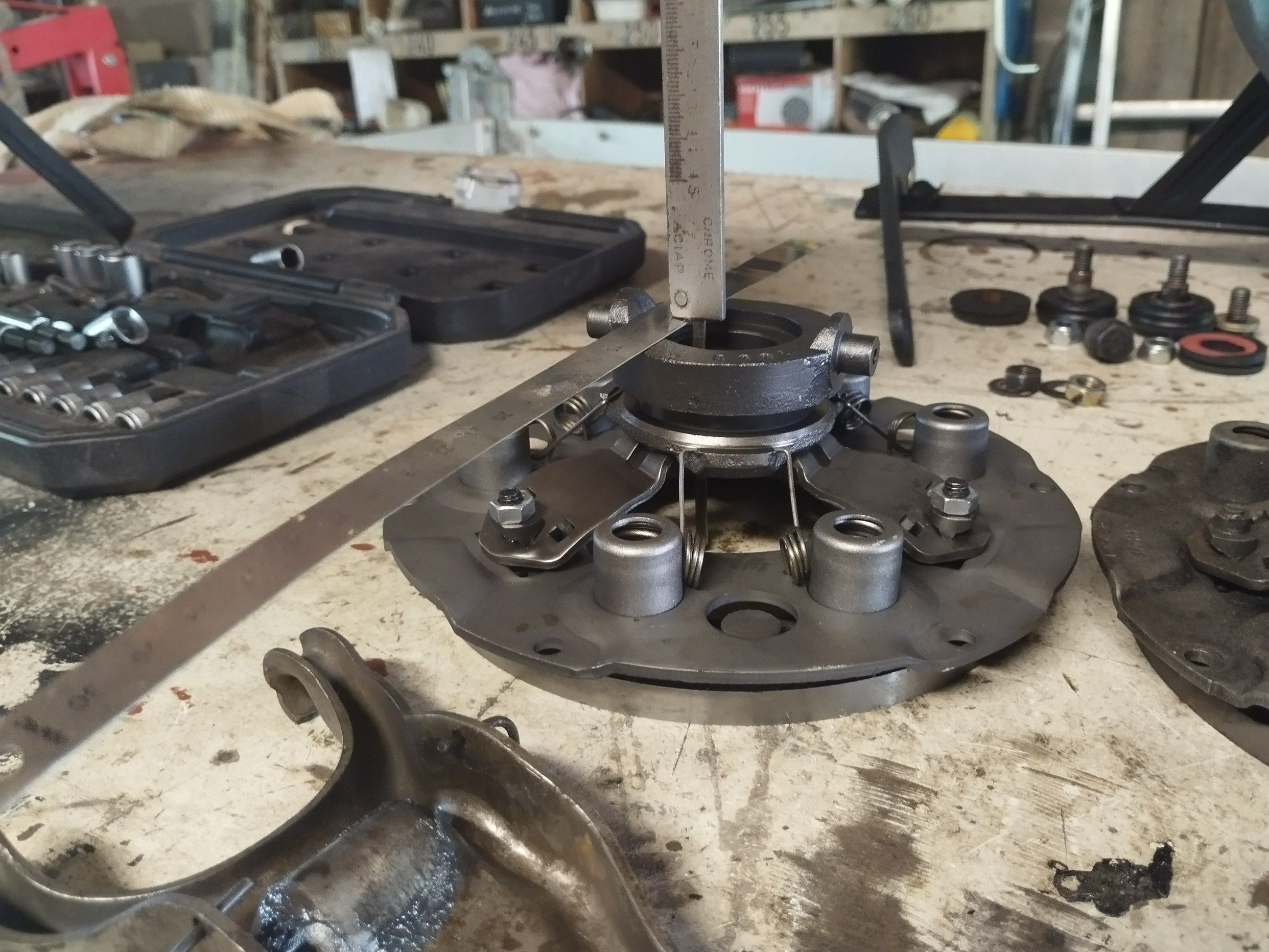

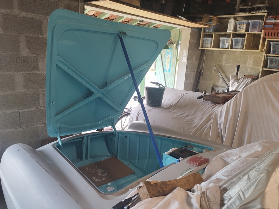

Fred40 le ven 11 juil 2025 à 16:18
Salut les poteaux...
Quelques nouvelles de la landaise.

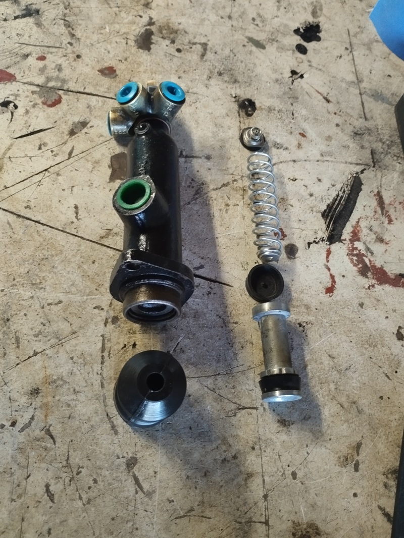

J'ai changé le mécanisme d'embrayage, le disque et la butée.
Le mécanisme neuf est plus haut de 15mm. le vieux mécanisme était complétement "avachis". Ce qui explique mes problèmes d'embrayage.
Puis réfection du maitre cylindre, façonnage et pose des tuyaux puis remontage de l'ensemble du circuit de freinage et purge

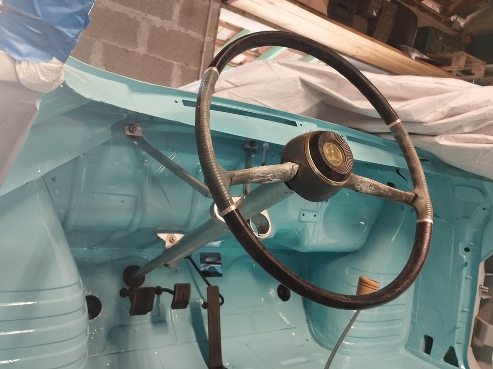

Montage provisoire d'une colonnne de direction et d'un volant
Un vieux siège
... Et C'est arrivé... Elle roule...
J'ai pas pu m'empécher de faire le tour du quartier.
Je sais , il manque encore 2 ou 3 bricoles :D mais ça fait quand même plaisir.
A+ Les copains
Retroal1 le ven 11 juil 2025 à 17:28
Fred 40, j'espère que tu as bien mis tes clignotants, en roulant dans le quartier :!: :D :good:
Retroal1 le ven 11 juil 2025 à 18:03
Et tu roulais à combien, au compteur ?:oh:
68803 le ven 11 juil 2025 à 22:58
Fred ,très beau travail
caravelle66 le sam 12 juil 2025 à 09:05
fred40 j'ai fais la même chose que toi en 2016 sitôt que j'ai pu roulé j'ai fais le tour du quartier :D

Tiane16 le dim 13 juil 2025 à 13:11
Merci a tous pour toutes vos expériences sur la pompe a eau. La solution prise à été de rajouter une petite sortie en haut de la durite. (Qui n'est effectivement pas donné mais qui était plus simple).

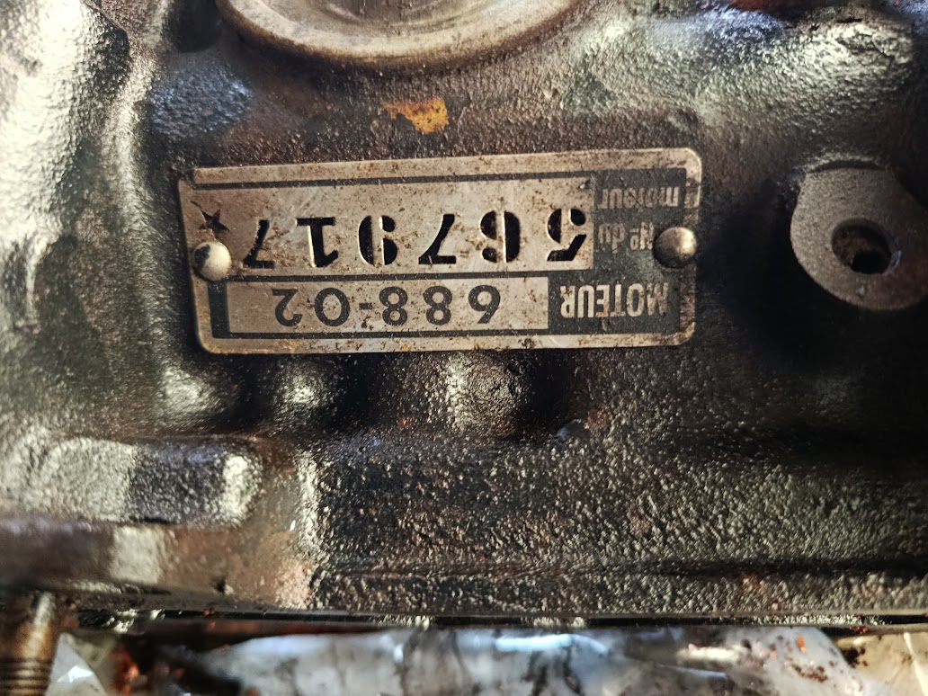

condausin le ven 18 juil 2025 à 12:11
quelques pieces qu'il me reste et ne me sont plus utiles
à prendre près de la frontiere du luxembourg
mura03 le ven 18 juil 2025 à 13:30
c'est un moteur 1100 ?
condausin le ven 18 juil 2025 à 15:22
oui

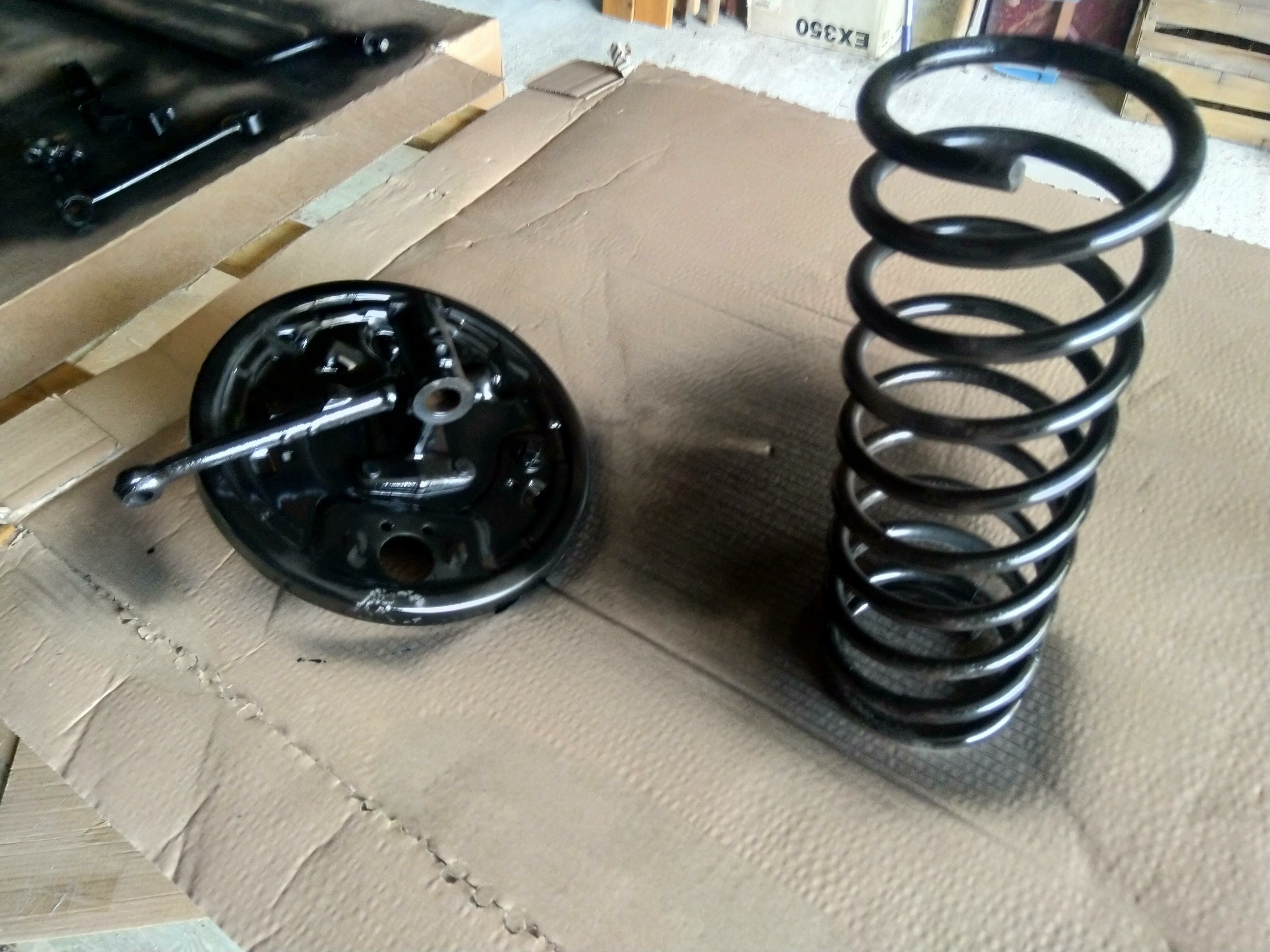

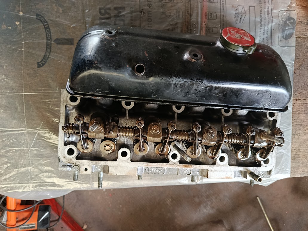

pat7672 le ven 18 juil 2025 à 19:07
reprise du travail sur ma floride et oui tout arrive :D
Après sablage, peinture du demi train avant droit

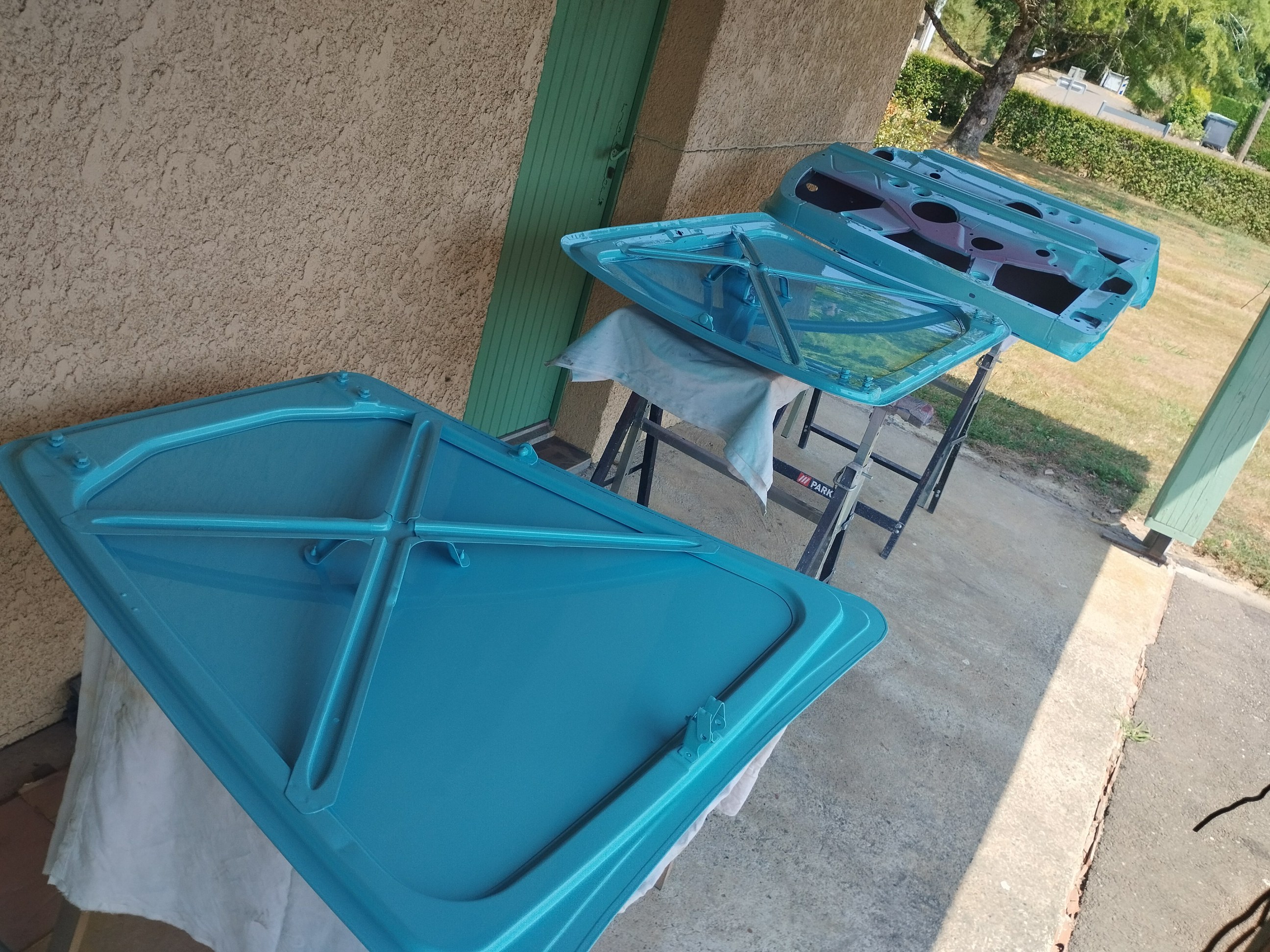

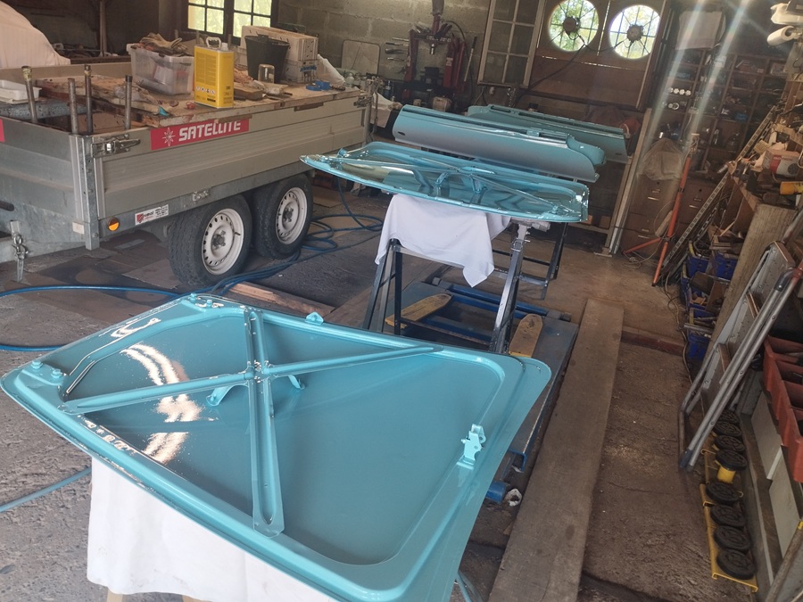

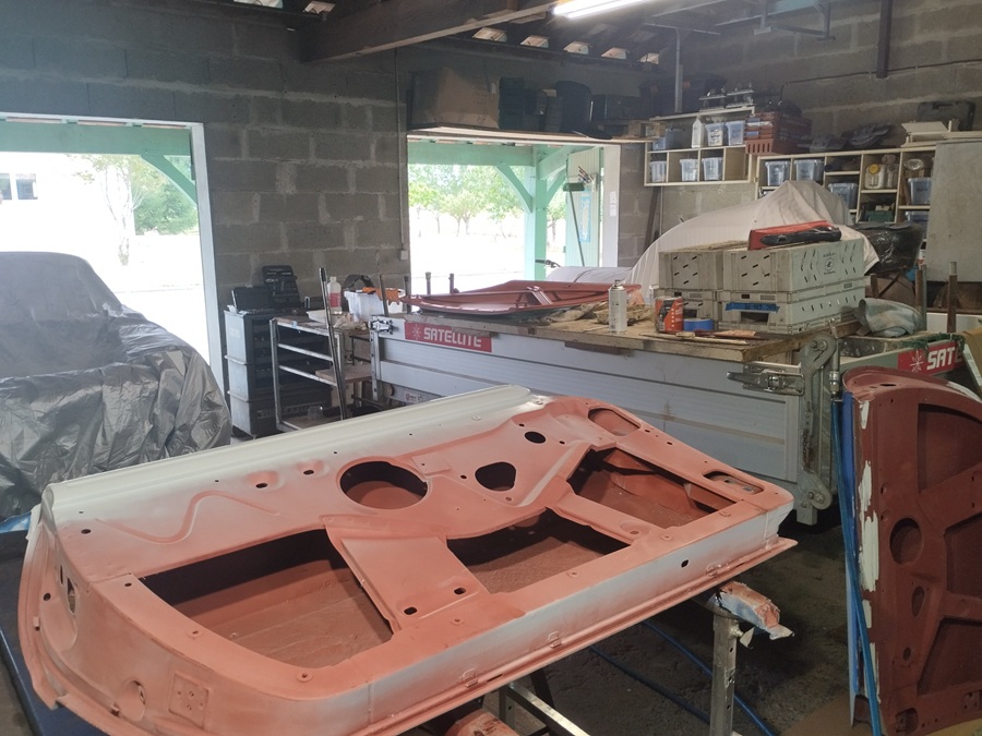

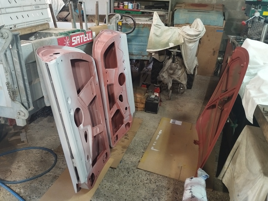

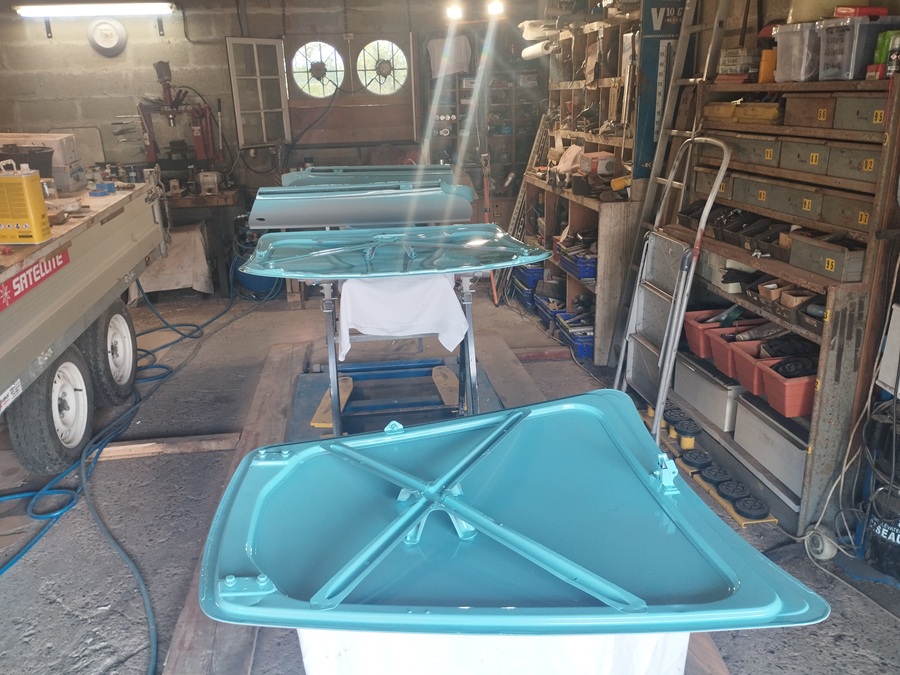

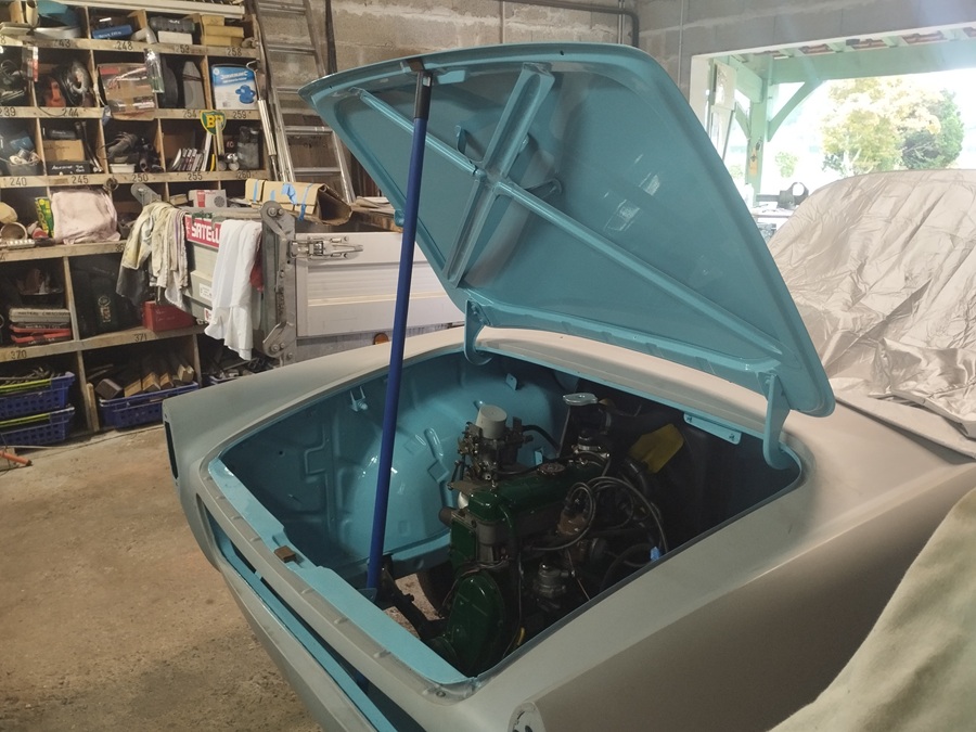

Fred40 le dim 20 juil 2025 à 17:45
Salut les copains,
Cette semaine un peu de préparation et un peu de peinture pour l'intérieur des ouvrants.
Vous connaissez ces galères:
Ponçage, apprêt, re ponçage, re apprêt, re re ponçage, etc, etc .... et enfin peinture...
Globalement , c'est pas trop mal. Juste un peu de silicone mais pour des intérieurs, ça ira !...
Donc remontage sur l'auto, au moins là je ne les abimerai pas !
Voilà ! pour l'extérieur , Si quelqu'un connais une astuce pour se débarrasser définitivement du silicone, je suis preneur.
Je vais déjà suivre les conseils d'un certain "Hadok" et re poncer tout l'extérieur avec un ajout de vinaigre blanc dans mon eau de ponçage.
A+ les copains
mura03 le dim 20 juil 2025 à 18:04
voila vinaigre blanc :good:
mecano81 le dim 20 juil 2025 à 22:12
Salut
Fred40:astuce bien sur le vinaigre blanc
Si le vinaigre est dans le seaux d'eau de ponçage c'est bien mais peu mieux faire
Je m'explique ,le silicone est sur l'auto pour x raison et étalé par l'eau de ponçage qui généralement provient d'un seau .
le fait de rajouter du vinaigre diminue ou annule (ou pas du tout) le problème
L'astuce du mécano ,tu shoot dans le seau vaillamment et ton eau coupé de vinaigre tu la colle dans un pulvérisateur ou un pchit à main ,l'eau servira qu'une seul foi et ne contaminera pas le reste de l'auto .
une foi le travail terminé ,nettoyage au vinaigre avant de dégraisser au solvant et peindre :idee:
Fred40 le lun 21 juil 2025 à 08:39
Merci pour ces conseils précieux.
Si il y a d'autres avis, n'hésitez pas... Je prends !

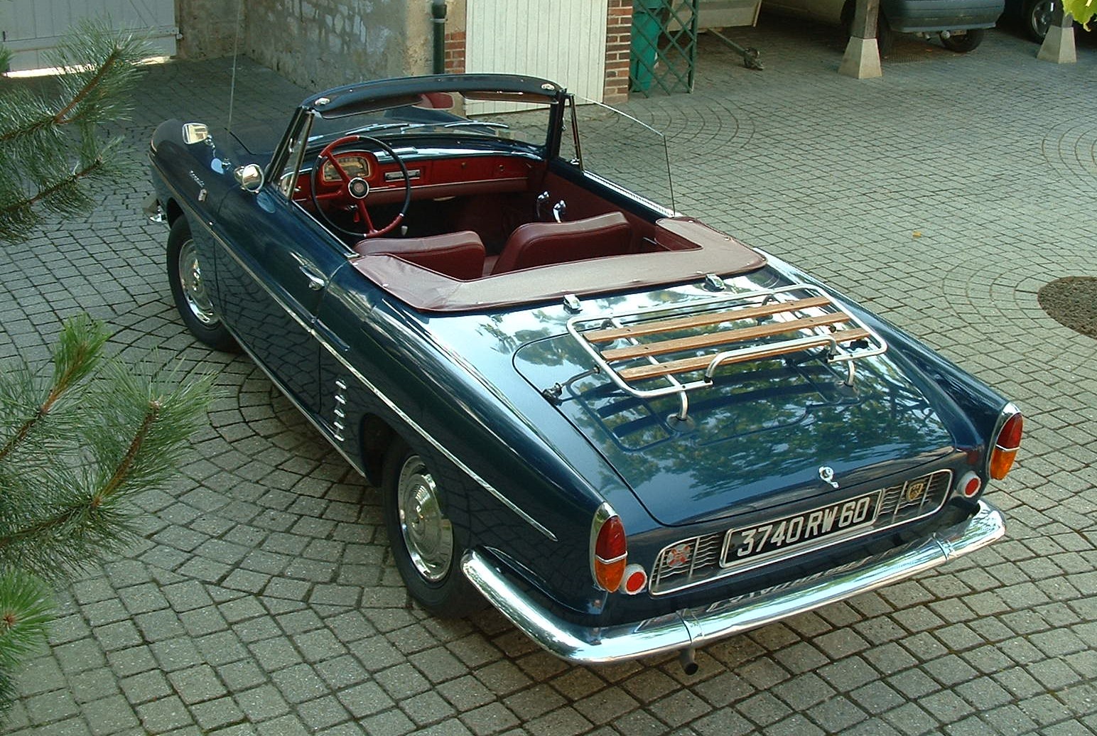

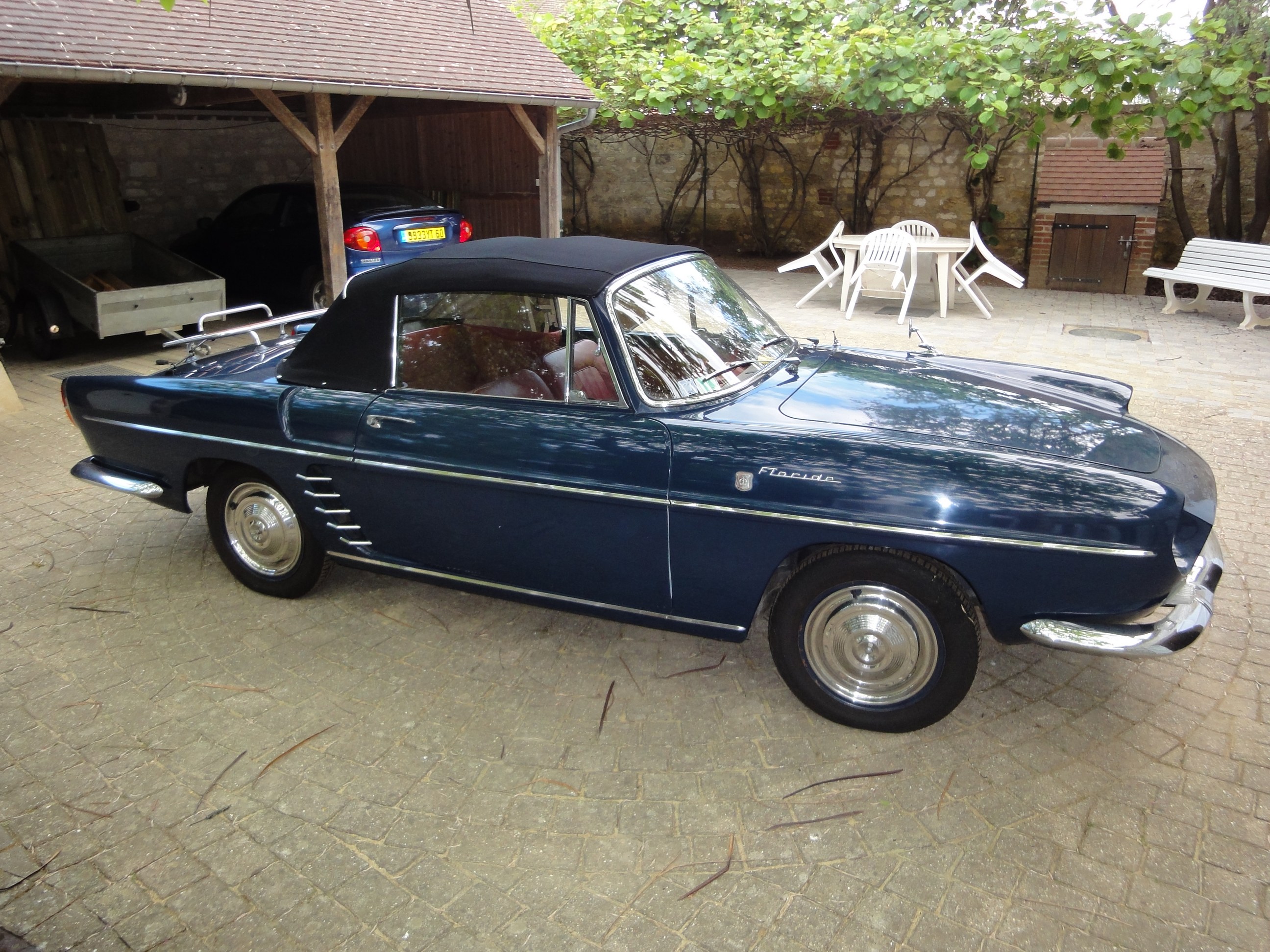

jeannot52 le lun 21 juil 2025 à 17:54
Bonjour à tous,
un aperçu de ma Floride décapotée

Fred40 le mar 22 juil 2025 à 10:18
Citation de jeannot52 :
« Bonjour à tous,
@jeannot52
Elle est magnifique.

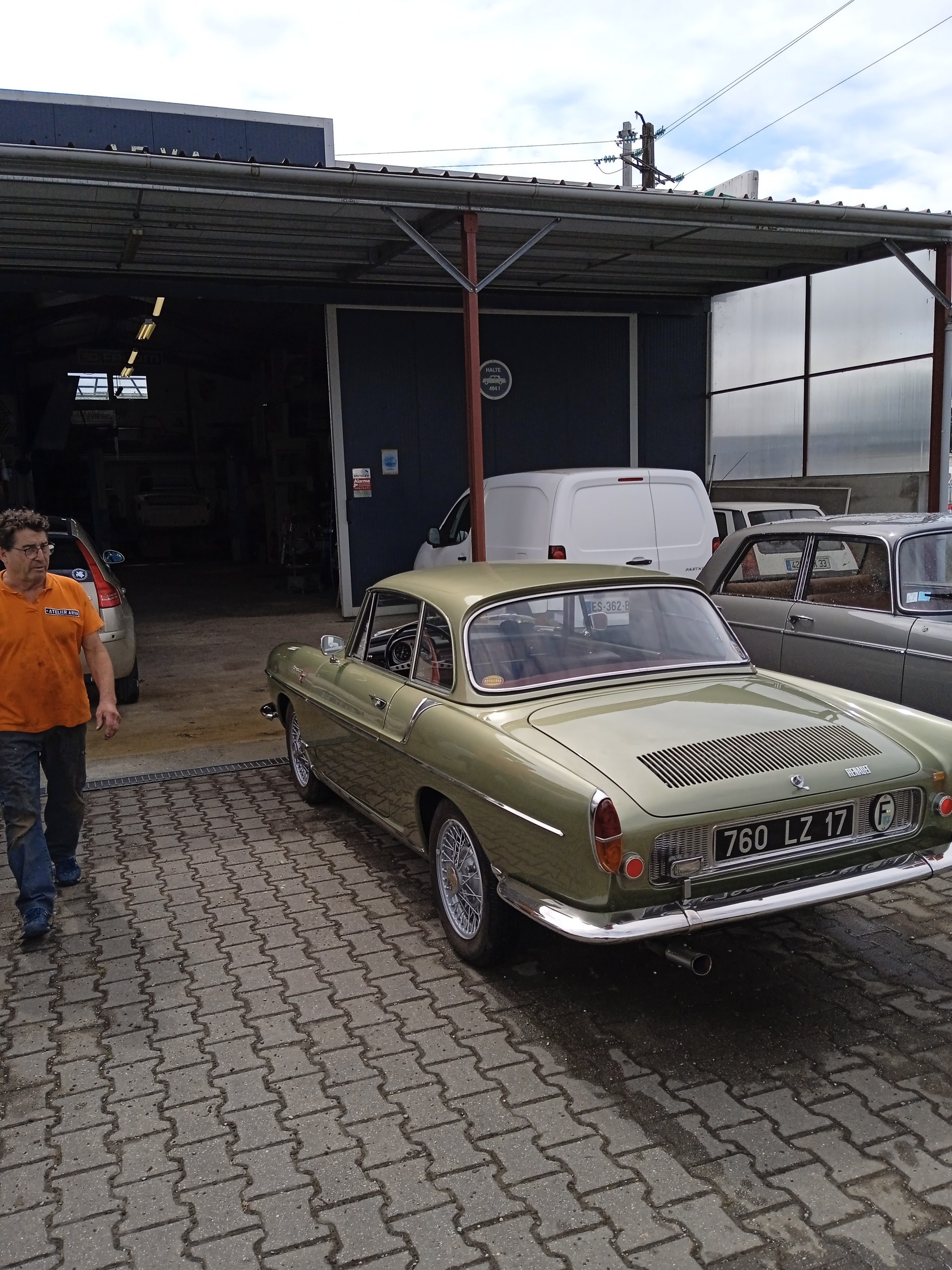

Retroal1 le mer 23 juil 2025 à 23:31
Hadok n'est qu'à 160 bornes de chez moi, alors qu'il aurait pu être à l'autre bout de la France...
Donc avec le flou artistique que j'avais au niveau du train AV, ça valait le coup de partir à la fraîche pour aller voir le spécialiste. :idee:
Auparavant, j'ai monté des amortisseurs AR à l'avant (si, si...) comme il me l'avait conseillé (alors que pour moi, ça aurait constitué une erreur de montage :bad:) et pourtant il y avait déjà du mieux !
Mais je voulais quand même un point sur les réglages : il trouve que les roues avaient de l'ouverture alors qu'il faut qu'elles en pincent (pour qui ?).
Il me dit "vas faire un tour":louche: , ça n'allait pas encore tout à fait, alors Hadok, tu piges ? Donc il les sort, mesure depuis les références, il faut rapprocher le triangle d'un côté, l'éloigner de l'autre, à grands coups de rotation d'excentriques (j'exagère...) :D . Re-re-piges, ça y est les deux côtes sont égales (même pas avec un petit faisceau laser:/ ) . "Tiens, refais un petit tour !" (c'est un ordre:D ) . Là, c'est tout bien, ça va tout droit comme une Caravelle :good: :love:
Avec tout çà, c'est l'heure de tirer le rideau et d'aller manger au gastos des environs (où il n'a pas l'air d'être connu... :) ) . Après avoir bien discuté, retour au garage pour un petit café et quelques conseils pertinents pour améliorer le comportement du "bolide".
Route du retour, autant de bornes qu'à l'aller :) , mais en mieux, donc une bonne journée !
