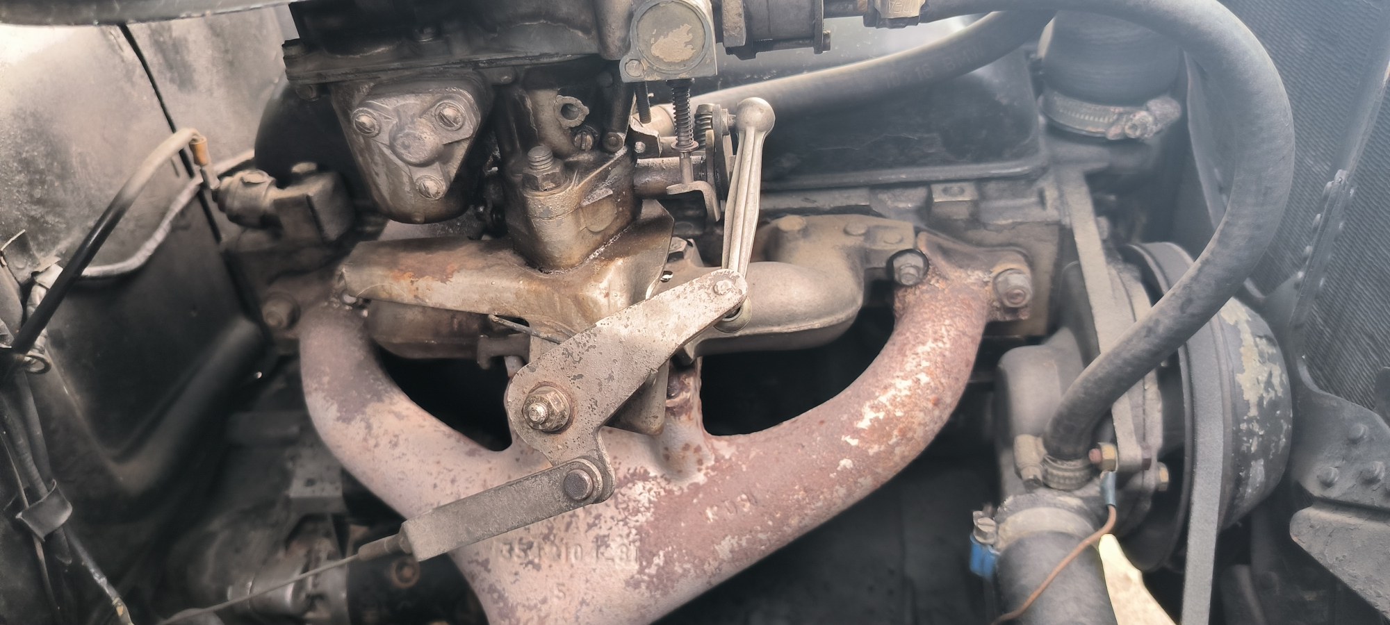

Bonjour
Justement il n'y a plus la plaque signalétique
Cordialement
LePougne le mar 22 avril à 14:49
Bonjour Vincentd, on dirais un cache culbuteur de R4 avec la petite pate pour le câble d'accélérateur, les collecteurs d'admission, d'échappement, ainsi que le carbu sont d'une caravelle 1100 ou R8.
On voit aussi qu'il n'y a pas de connexion d'eau au bout de la culasse coté pompe à eau. Je ne connais pas assez tout les moteurs Cléon, mais oui le haut moteur ne semble pas correspondre avec le bas. Ce qui ne l'empêche surement pas de très bien fonctionner.
Le filtre à air non plus ne semble pas le bon modèle.
Tu dois avoir un type moteur 688-03 pour une caravelle et 688-02 pour une R8 avec un S à la place du 0 pour une seconde monte officielle.

C'est un bon point, mais le carbu en place est automatique géré par la température d'eau, il n'y a donc plus le câblage pour la commande du starter (avec un peu de chance la gaine traine dans un coin)

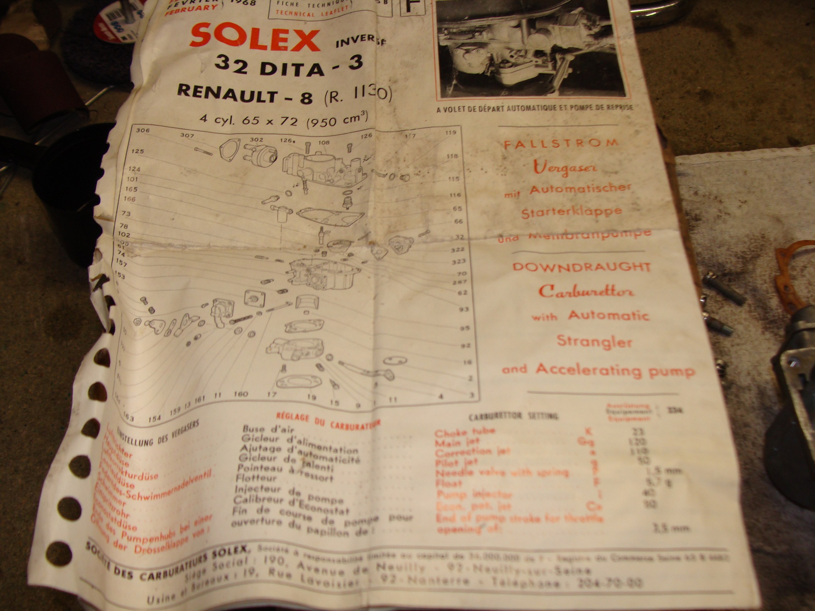

rectification le propriétaire me dit qu'ils ont installé un carburateur SOLEX avec starter automatique
le levier manuel est resté installé

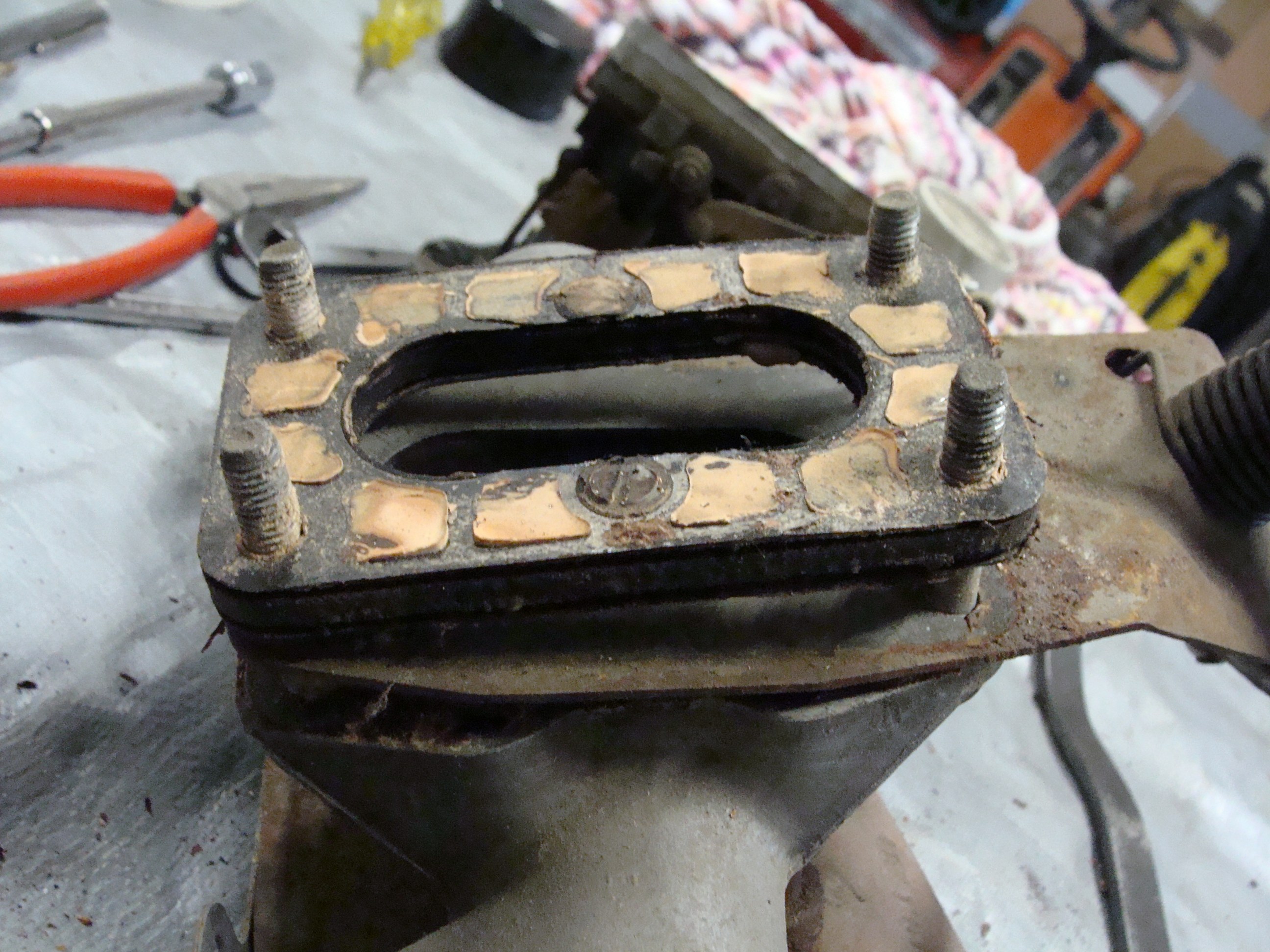

mecano81 le mar 22 avril à 23:02
GROS PROBLEME
Le carburateur solex est un simple corp et ne peu pas être monté sur une pipe de 1100 S qui possède quatre gougeons de maintien du carburateur contre 2 du solex comme sur le schéma du post précèdent
VINCENTD le mer 23 avril à 07:00
oui j ' ai remarqué que la pipe d'admission n est pas la meme que sur les 1100S
mecano81 le mer 23 avril à 08:33
VINCENTD
La culasse sur la photo ne correspond pas non plus .Sur la partie avant au dessus du premier tube de la pipe d'échappement doit sortir un tube de 10mm qui alimente en eau chaude la base du carburateur double corp de la 1100 S .Bien visible sur les précédentes .
Mille excuses camarade à ce stade je ne suis pas en possibilité de t'affirmer même qu'il s'agit d'un 1100 cc .Le 1000cc a exactement la même tête
info le moteur S devient très rare ,pas donné et souvent malade .Perso, le prix en baisse serait de bonne augure :good:

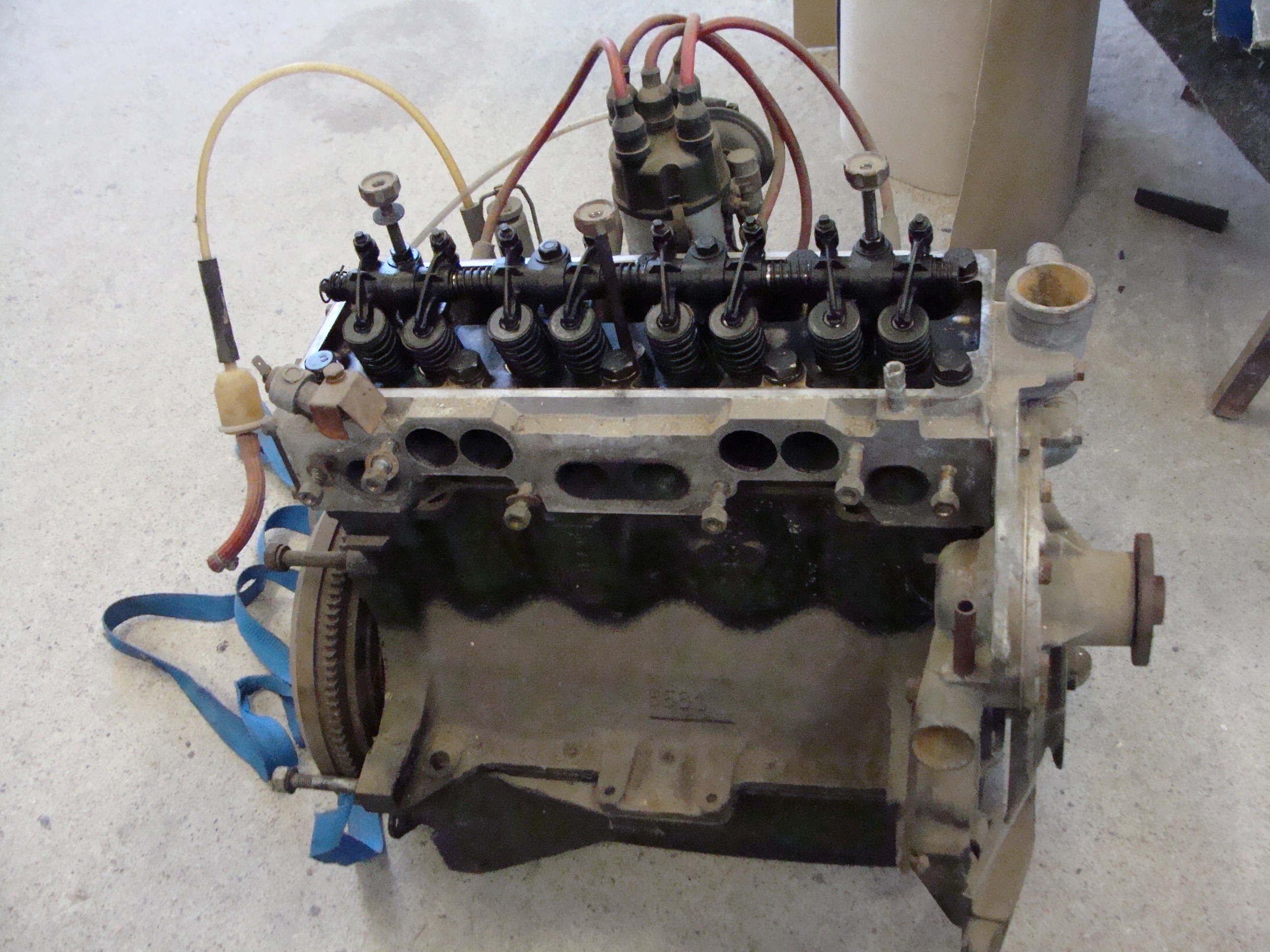

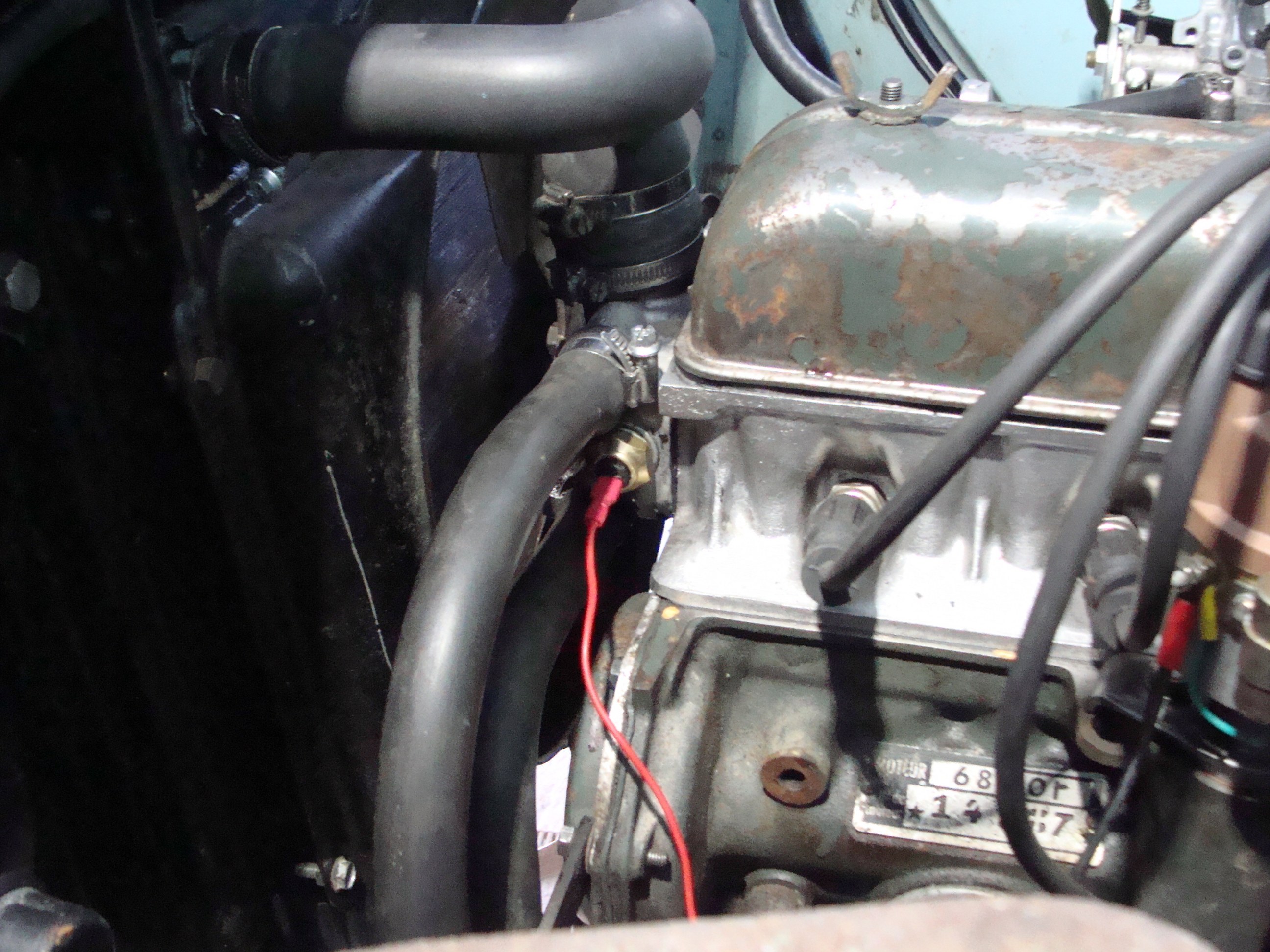

mecano81 le mer 23 avril à 08:49
HOOUUUU !!!!!!
Le jolie 1100 S avec la sortie sur la culasse bien visible

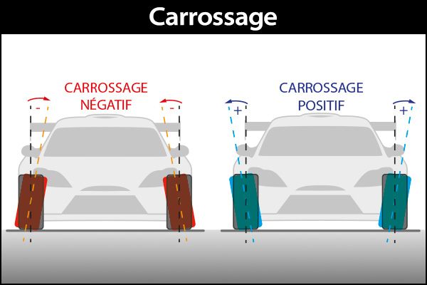

Merci mais je pense que je me suis mal exprimé.
Je parle du carrossage qui apparemment et visuellement est négatif sur ma Caravelle.

le carrossage c'est autre chose sur le train avant ce n'est pas possible
juste l'abaisser un peut c'est possible
il faut debloquer complétement le train avant ( tout les silenbloc des triangles)
charger plus ou moins 80 kg dans le coffre, bien faire bouger la voiture rouler avant arrière
en appuyant bien sur les amortisseurs , on rebloque le train avant et on enlève le poids
pour l'essieu arrière il y a moyen de le modifier
pour cela il faut prévoir des cales (Alu) d'un cm d'épaisseur, a poser entre le support des silenblocs
et la traverse pour les cotés droit et gauche , et aussi une cale de mème épaisseur entre l'équerre centrale support de boite de vitesse et la boite de vitesse
on peut aussi raccourcir les deux sangles des trompettes pour que les roues ne passent pas en carrossage positif
mais qu'elles restent a la verticale limite du carrossage négatif

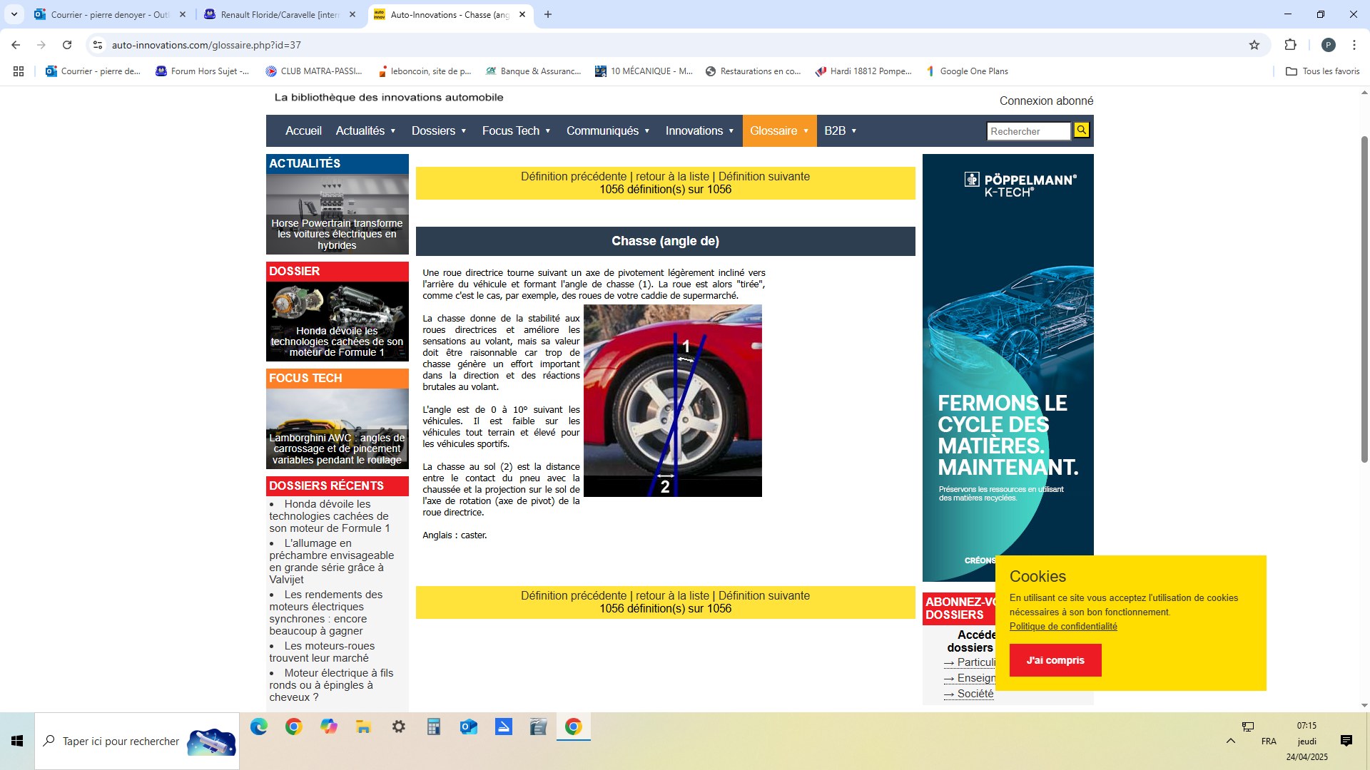

mura03 le jeu 24 avril à 08:58
pour rappel
Fred40 le jeu 24 avril à 09:30
Salut Grimoire59 et bienvenue sur ce forum
Mura03 t'a tout dit, Seul le parallélisme est réglable sur ces auto.
Si les angles ne sont pas bon, il y a quelque chose de faussé ou d'usé.
Pour l'AR on peut effectivement poser des cales pour augmenter le Carrossage négatif.
Grimoire59 le jeu 24 avril à 15:30
Merci pour vos messages. Je me suis encore trompé. Suivant le dessin j'ai donc un carrossage positif. Je vais donc essayer la méthode de Mura03. Merci et Salut Fred

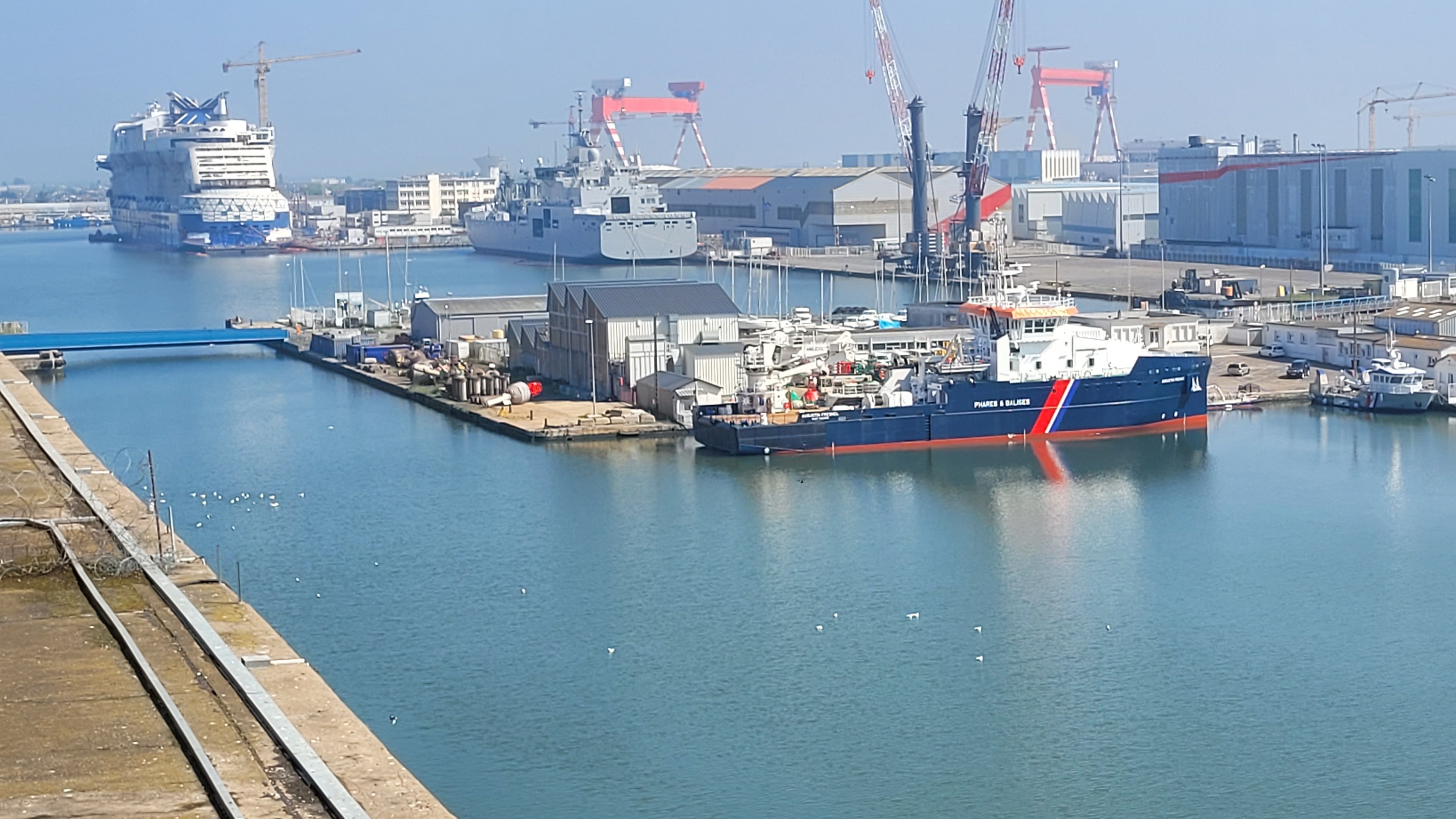

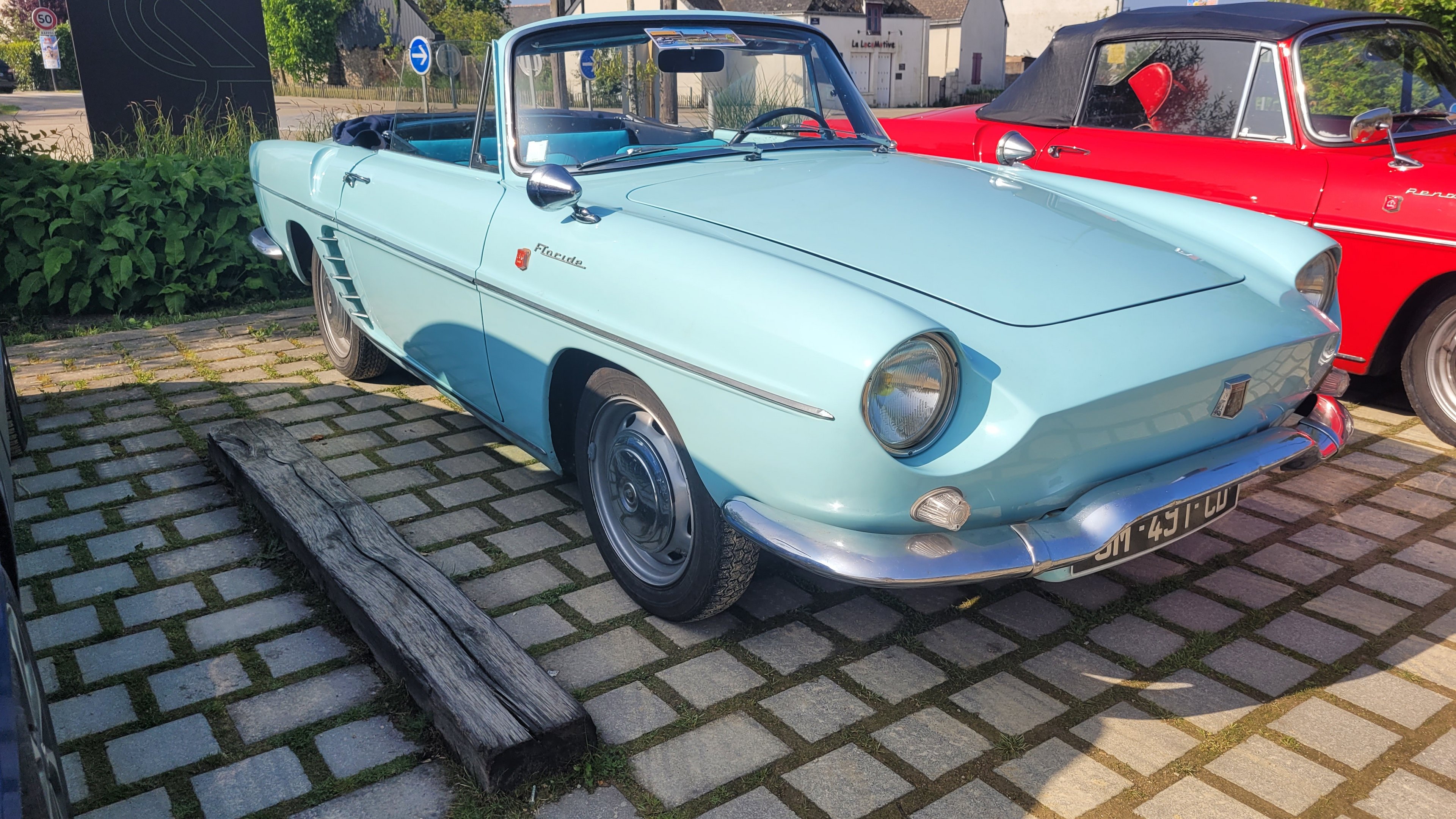

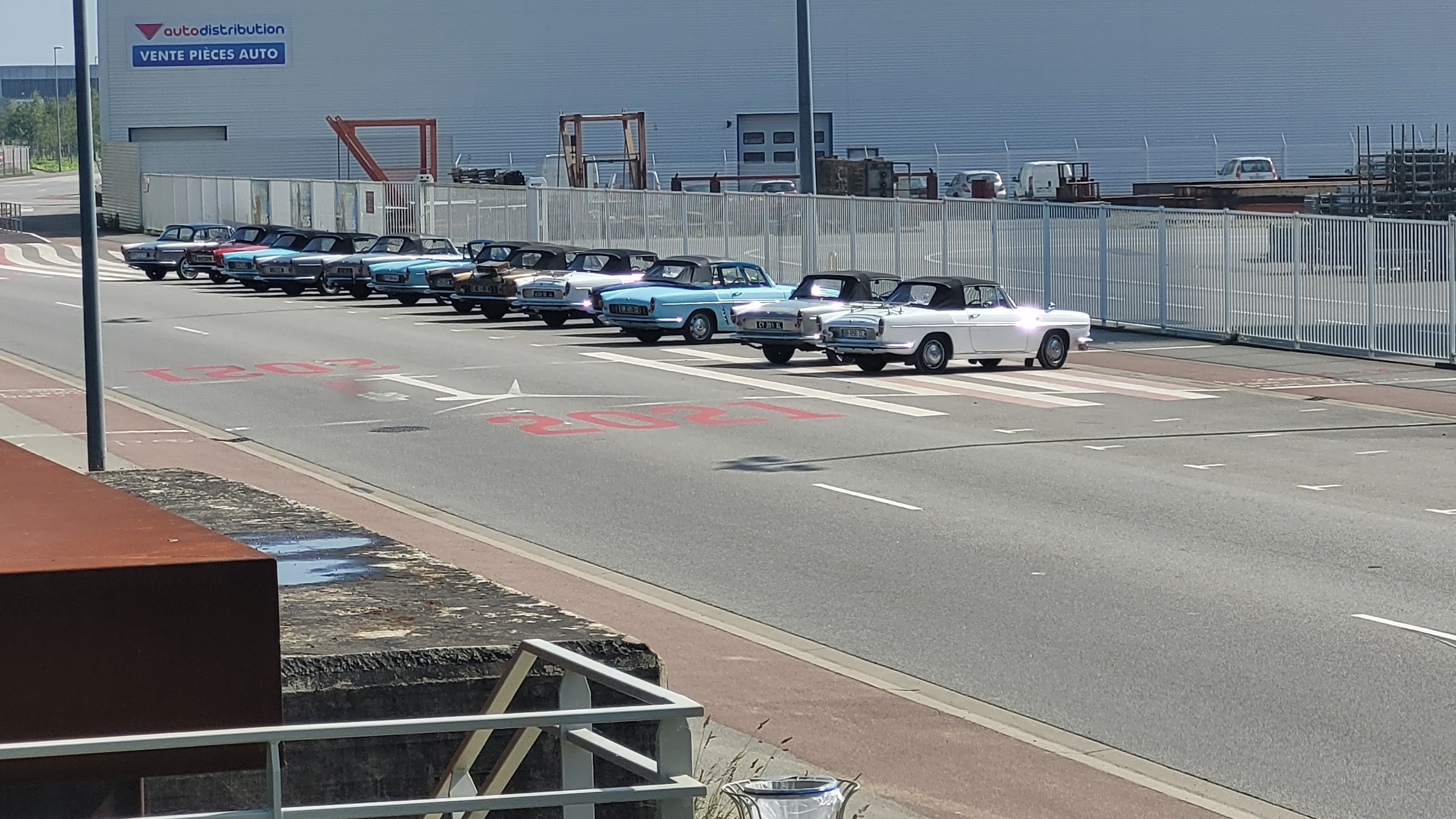

Bonjour à tous.1ere sortie de l année,du BFCC à St Nazaire
68803 le dim 27 avril à 12:01
Les Florides bleues narvic sont venues en force
68803 le dim 27 avril à 12:03
+ 1 jaune Bahamas,et une bleue hogard
5 Flori de en tout,plus tôt rare
68803 le dim 27 avril à 12:04
Et le reste de la troupe

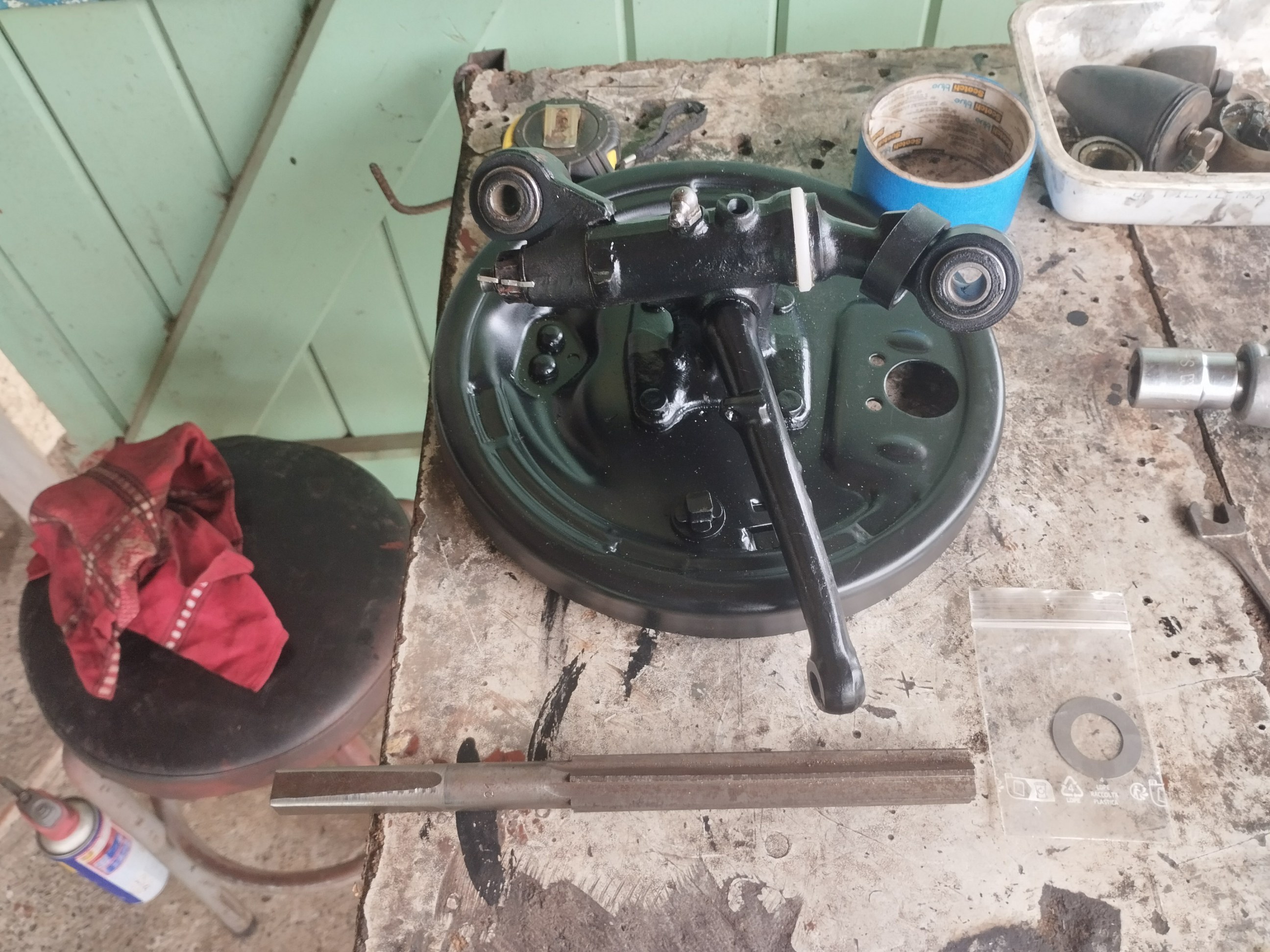

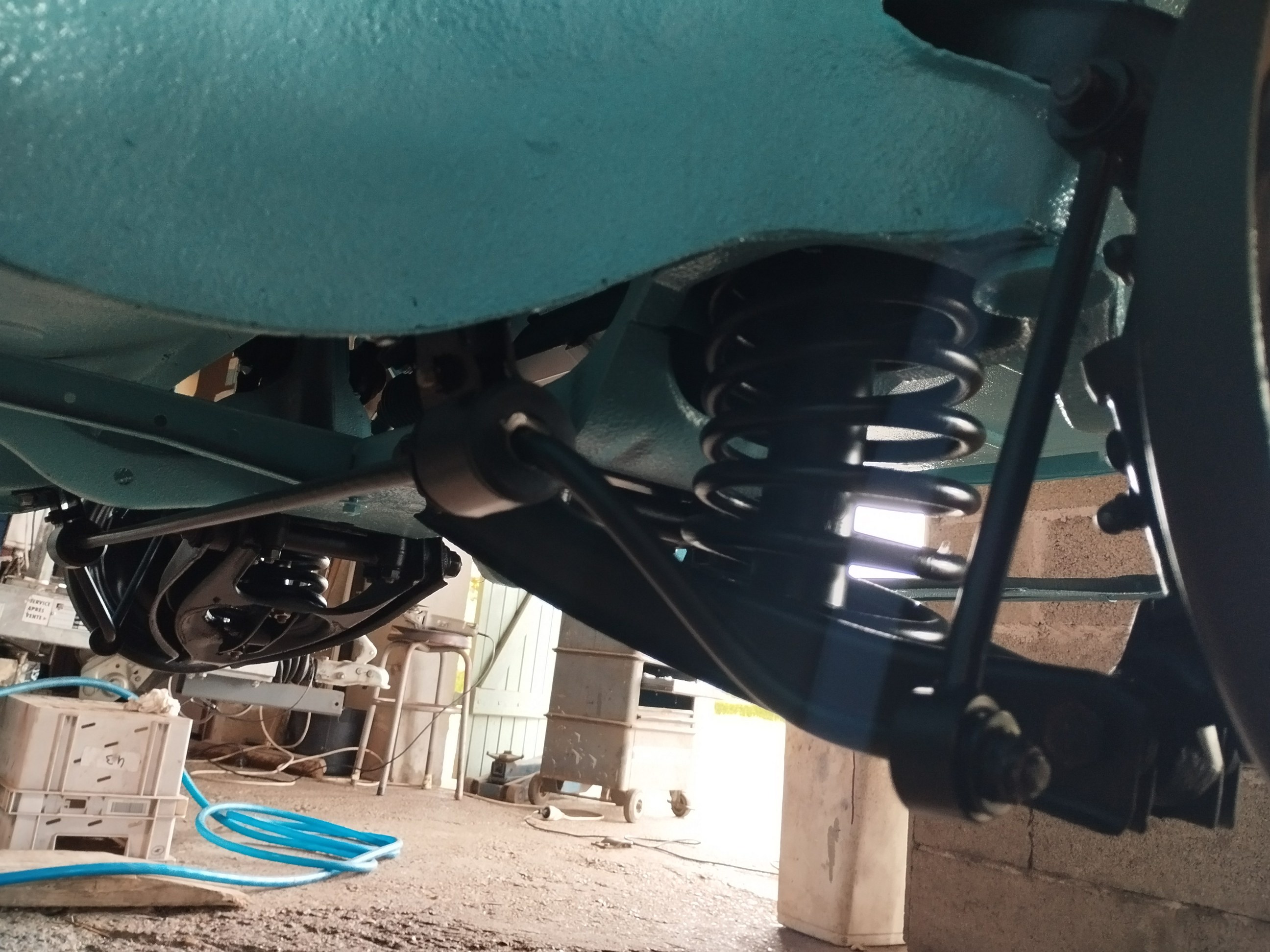

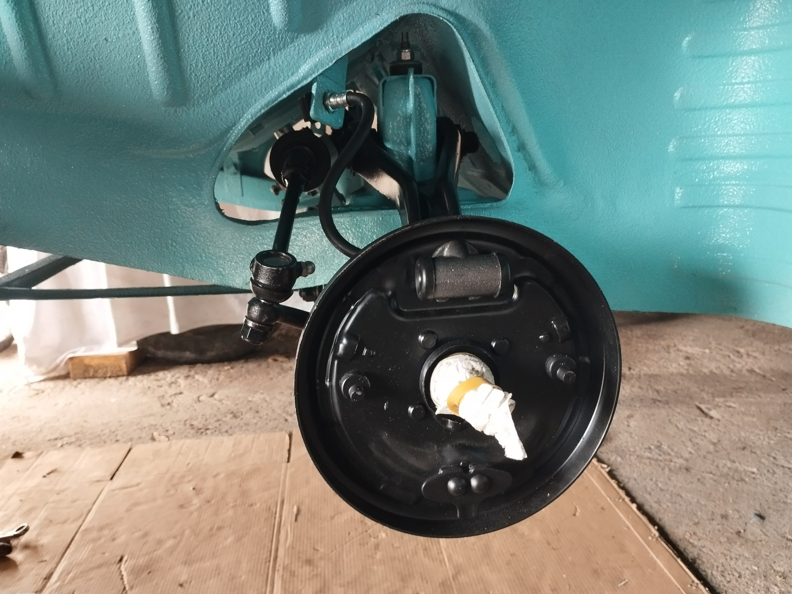

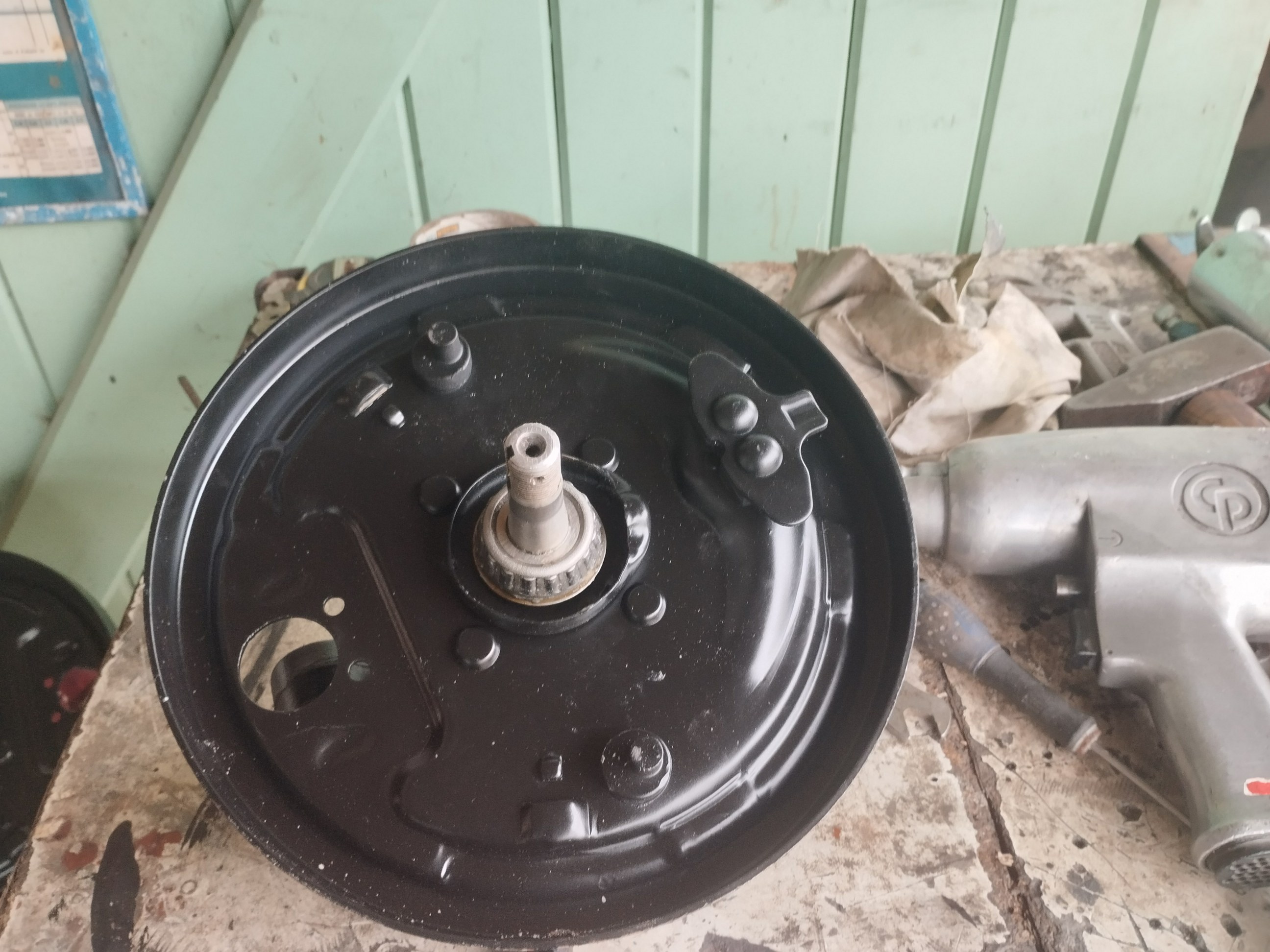

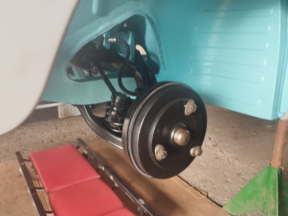

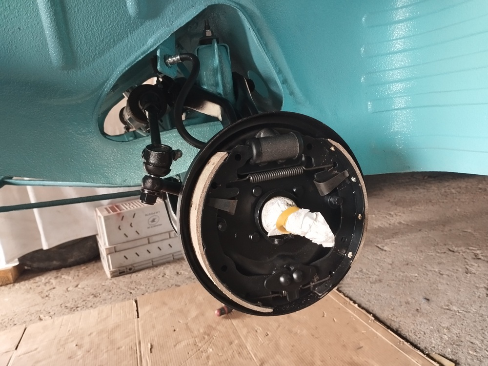

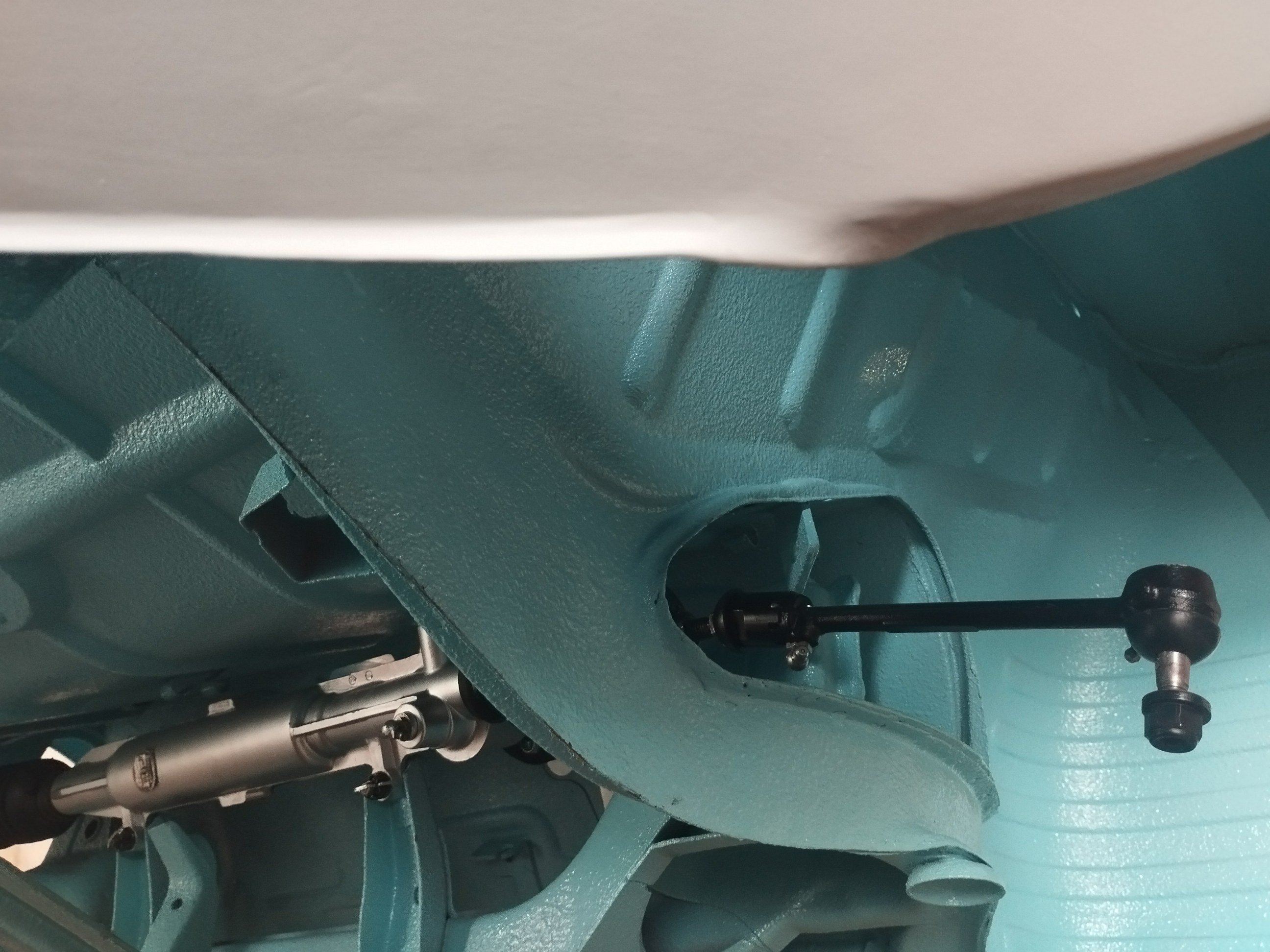

Fred40 le dim 4 mai à 16:44

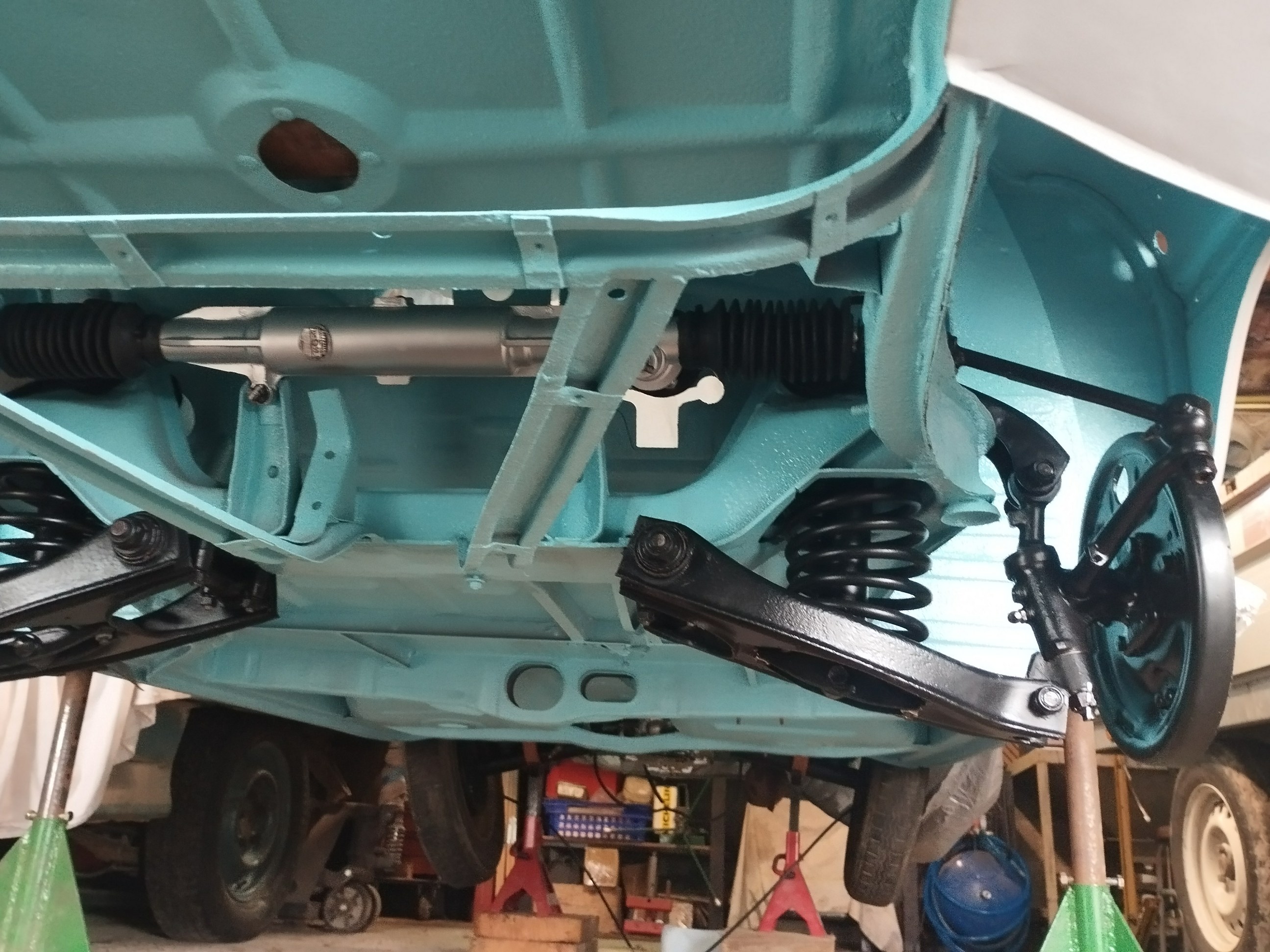

Et la Landaise ? ...
Remontage et réglage des axes de pivots et des roulements
Remontage de la direction et des triangles supérieur
Remontage du reste du train AV
Remontage des freins

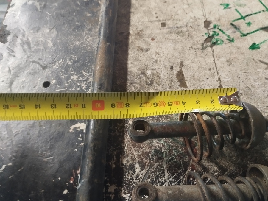

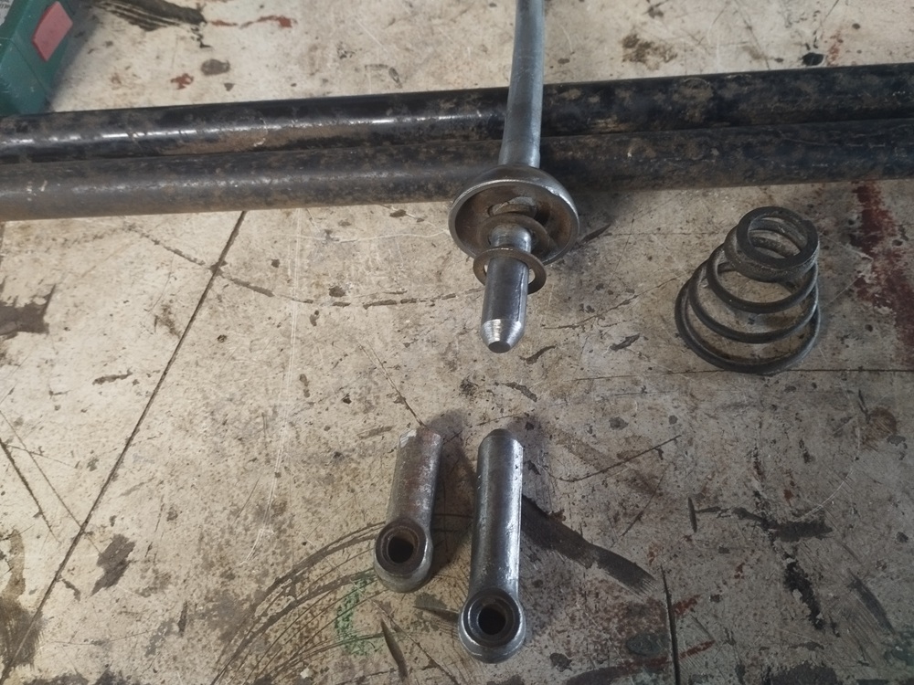

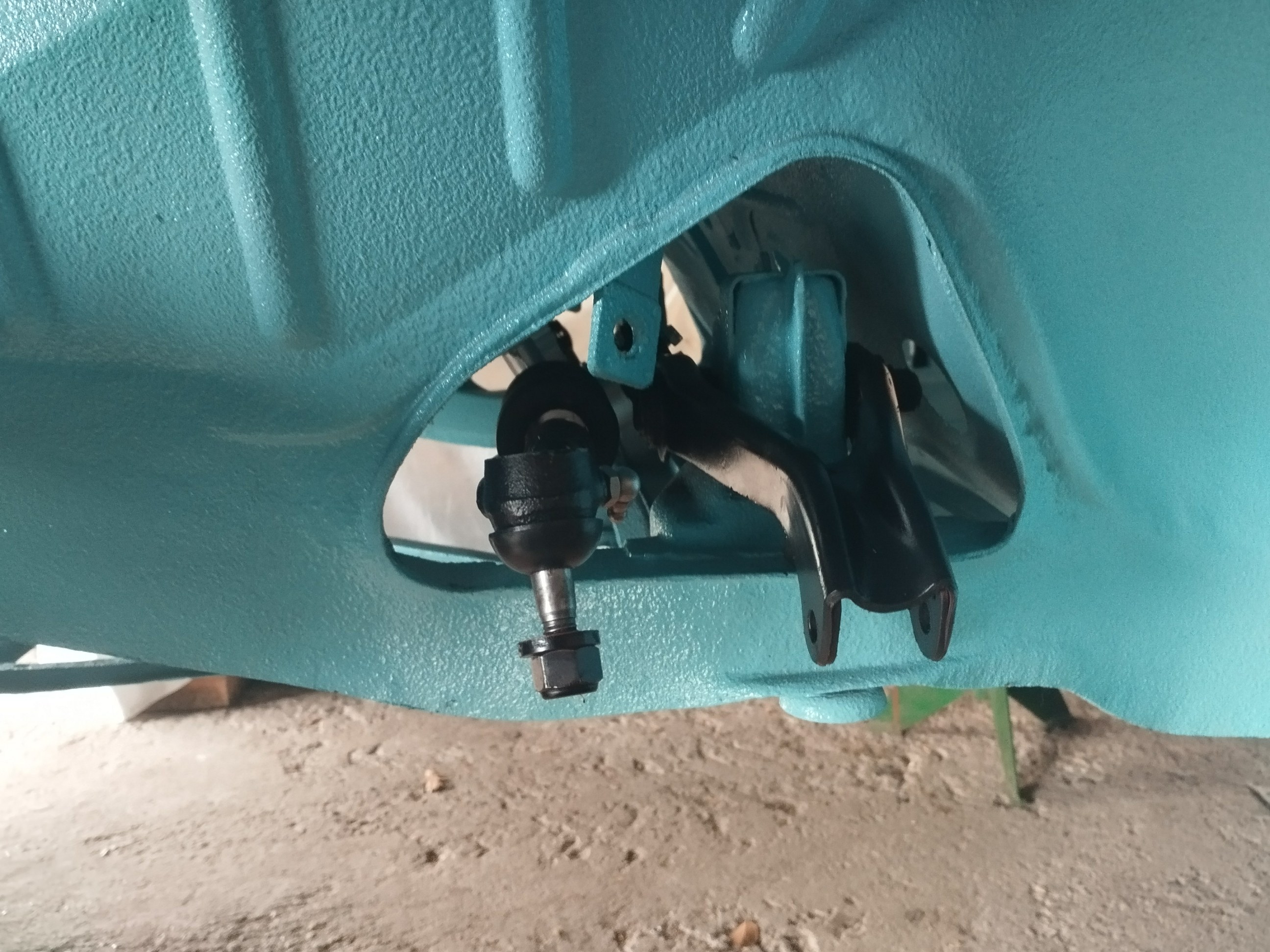

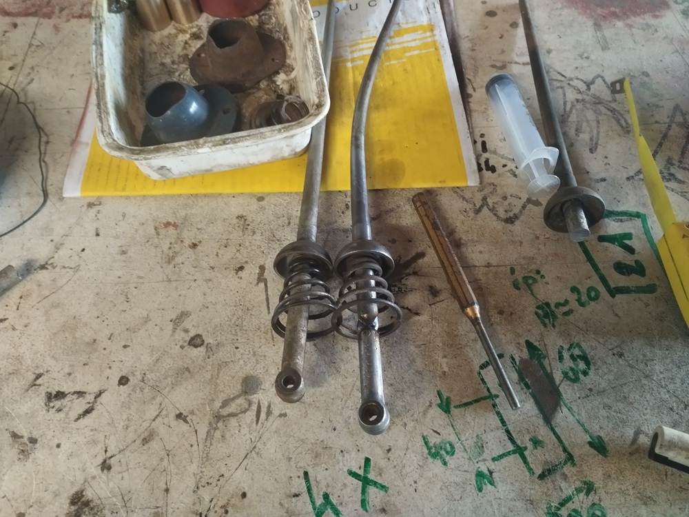

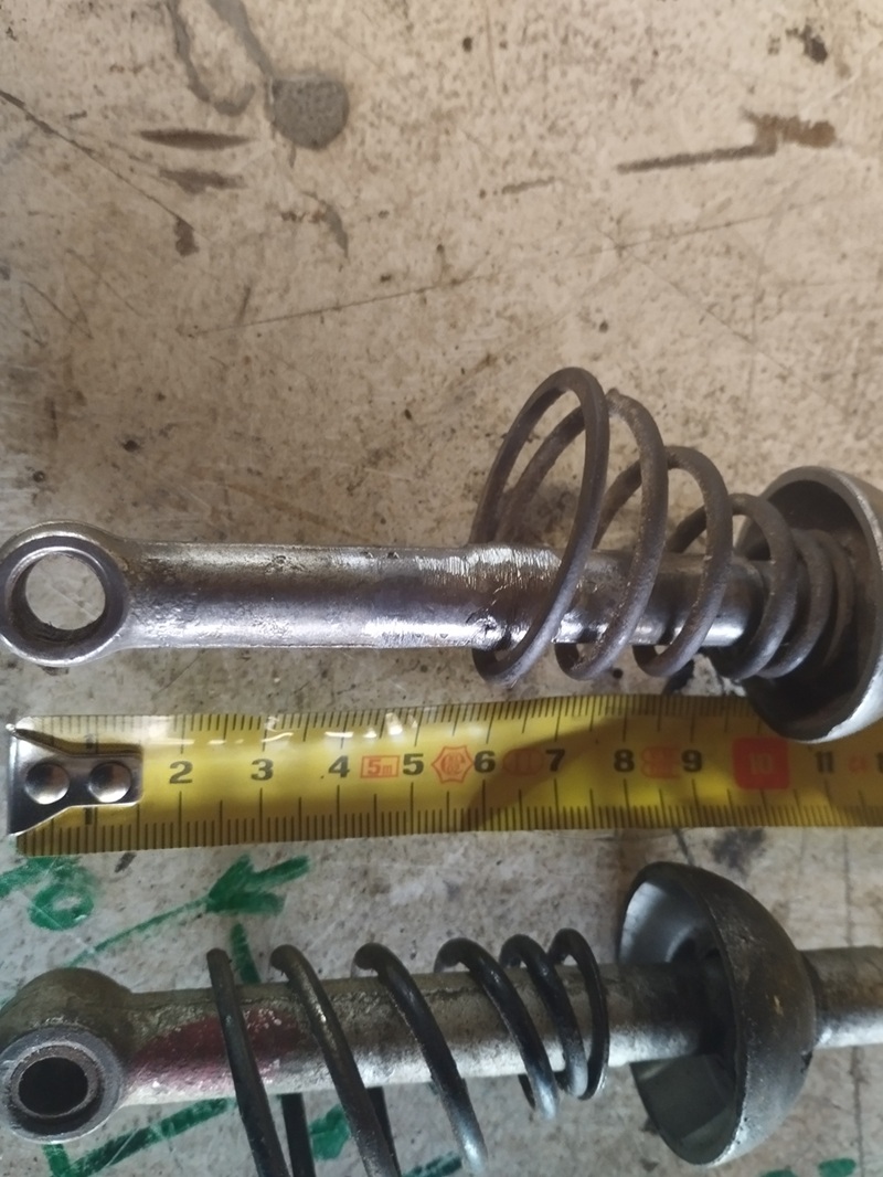

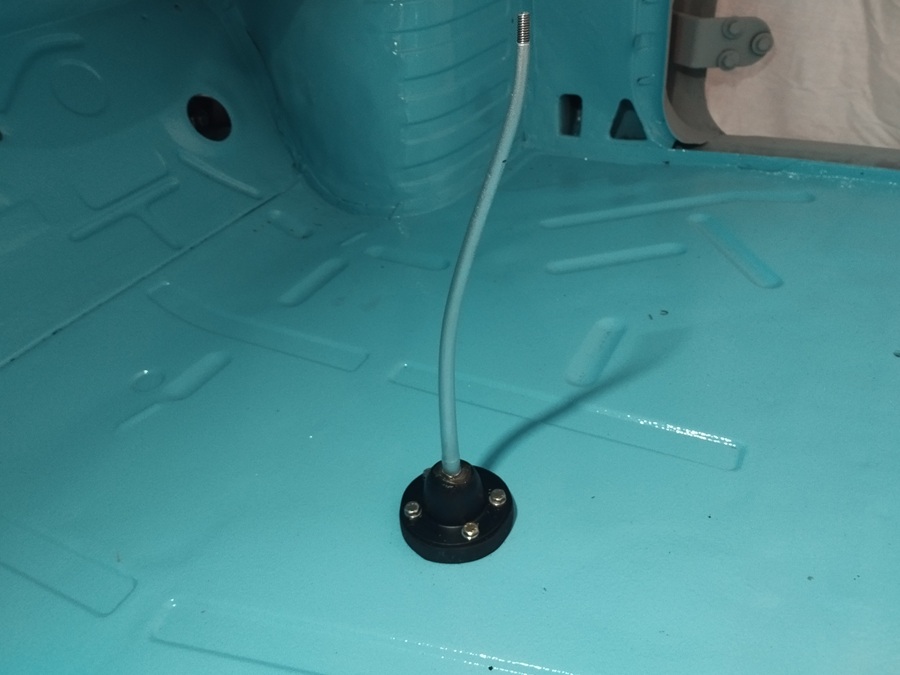

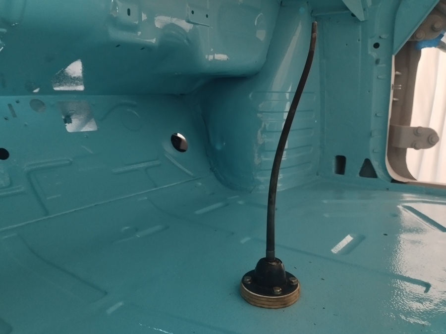

Ensuite j'ai eu envie de modifier le levier de vitesses pour limiter le débattement.
Pour cela j'ai rallongé le levier sous le voiture de 17 mm.
Au départ, j'avais 80 mm sous la rotule, je suis passé à 97 mm
Ensuite , fabrication d'une cale pour surélever le levier pour qu'il ne touche pas la tôle de protection sous le véhicule.
C'est super !! Levier trés court mais facile

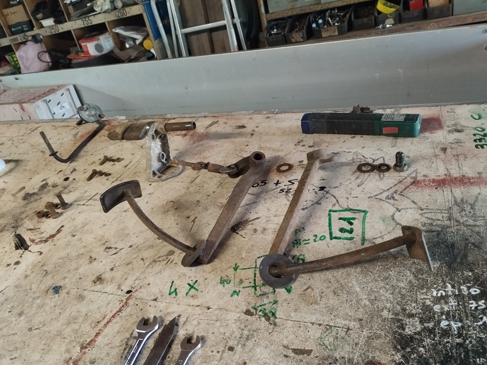

Puis j'attaque les pédales et Cde de frein à main...
Voilà, c'est tout... Ensuite j'ai du tondre, tailler la haie et passer le rotofile mais ça on s'en fout !! ;)
Retroal1 le dim 4 mai à 18:34
à Fred40 : quand j'vous dis qu'elle va être neuve, cette bagnole ! :good: :love:
