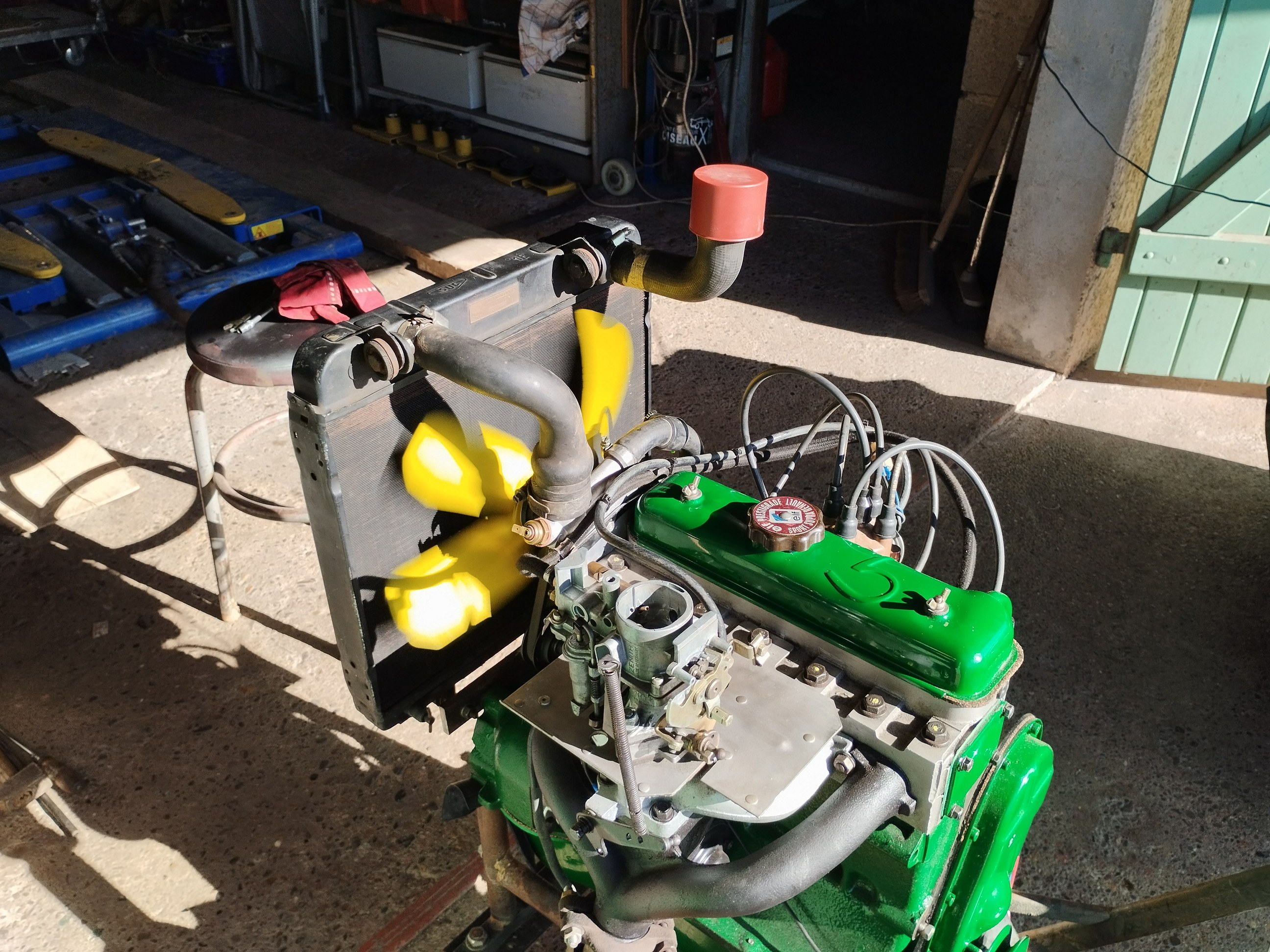

Fred40 le ven 7 fév à 17:47
Bienvenue Rantanplan61,
J'ai l'impression de revoir ma Floride il y a quelques années...

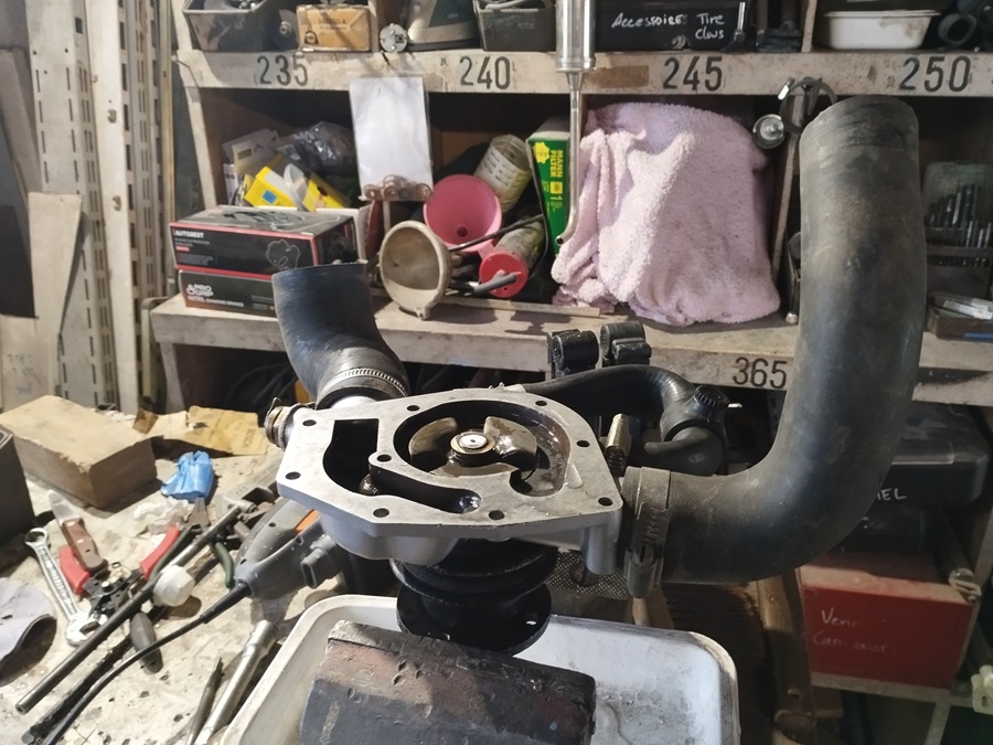

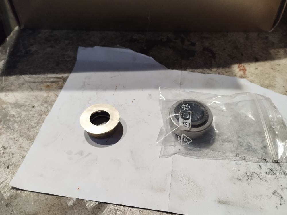

Pour l'heure, j'ai fini le moteur...

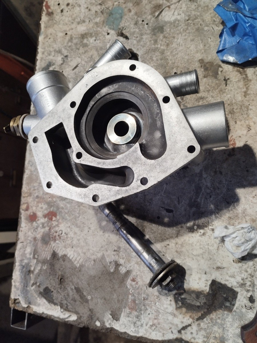

J'ai refait une nouvelle pompe à eau, j'ai même polie la glace d'appui du cyclam.
Ensuite j'ai fait un test avant le remontage
Pu.... ça fuit toujours... La pompe à eau est passée avec élan par la fenêtre du garage !!!
Je n'arrive pas à fiabiliser cette pompe :bad: Je pense que l'axe est voilé !
et j'ai donc monté une pompe à eau neuve de chez AVP. Impeccable.

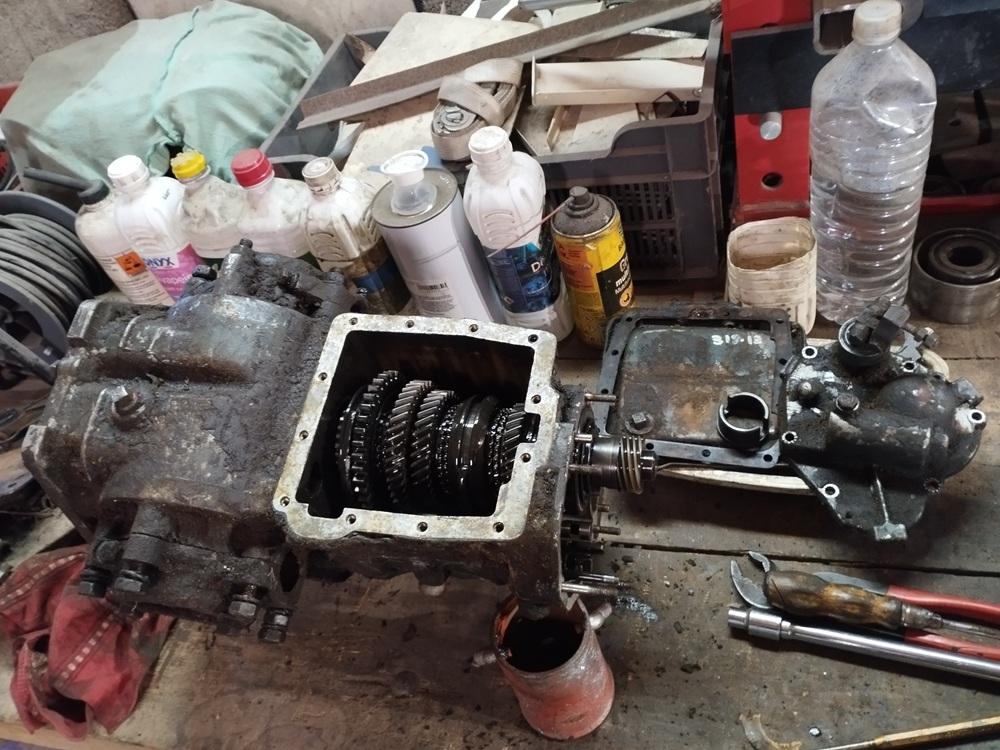

Dossier suivant:

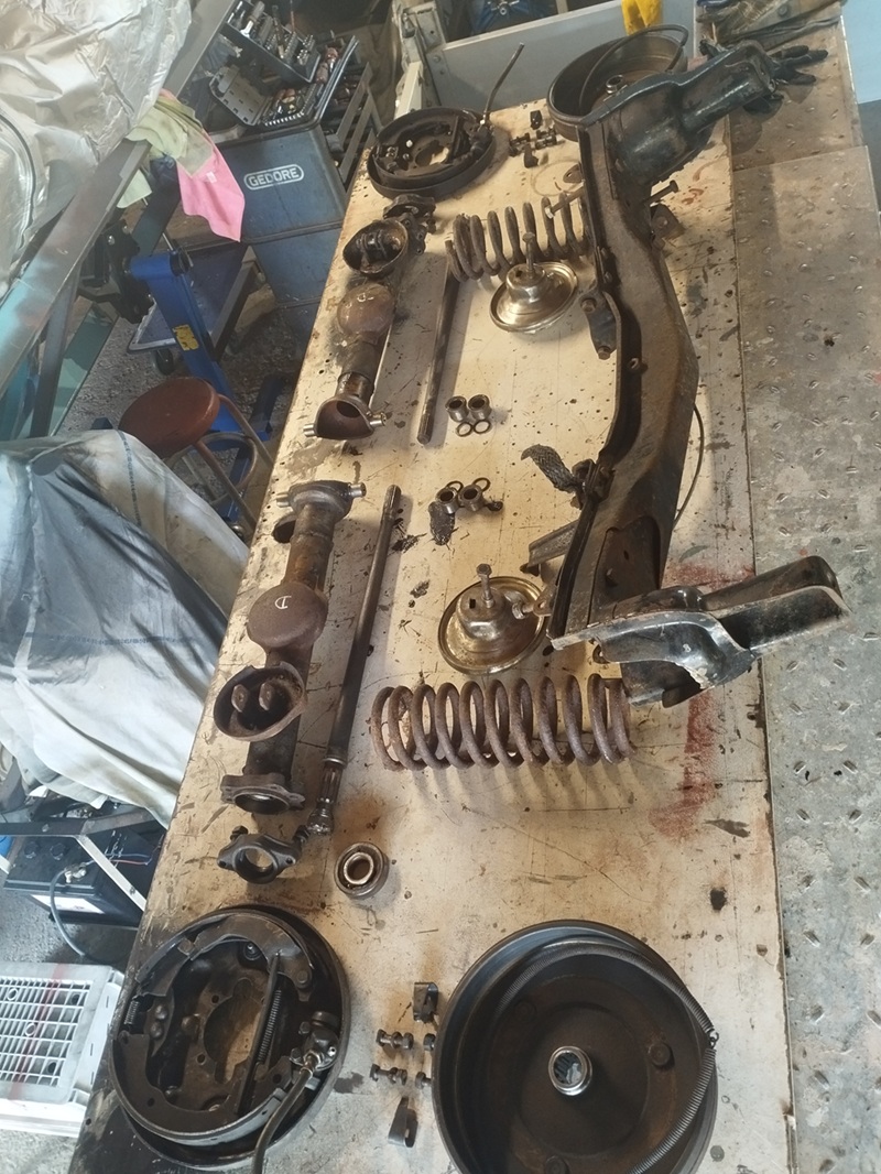

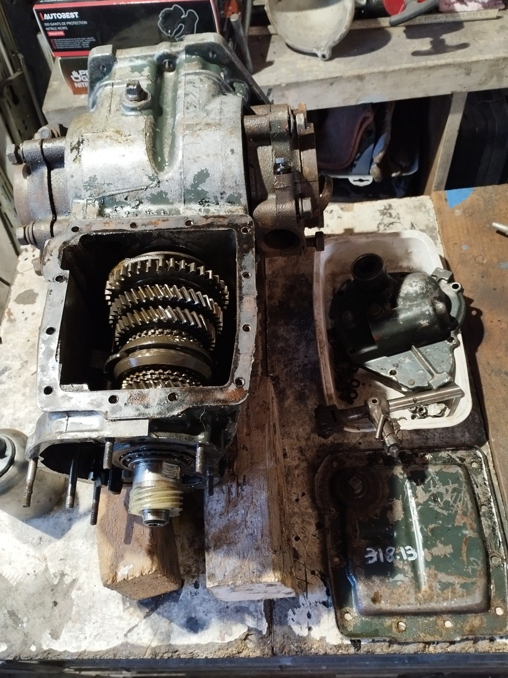

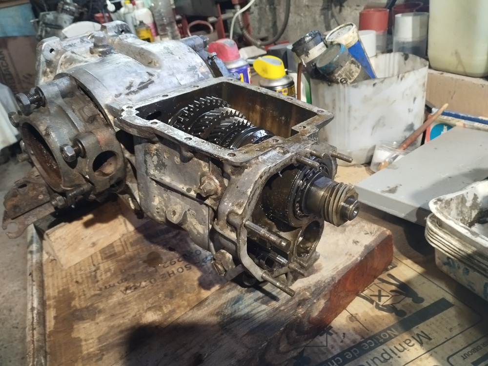

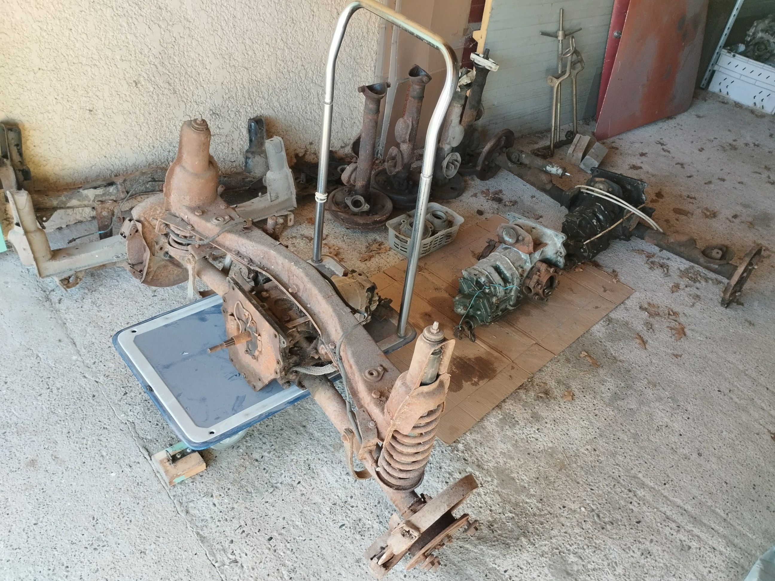

Le train AR. J'ai ressorti le train AR de la remise.
Je n'avais plus le souvenir mais il y a eu "bidouille, c'est pas le bon !

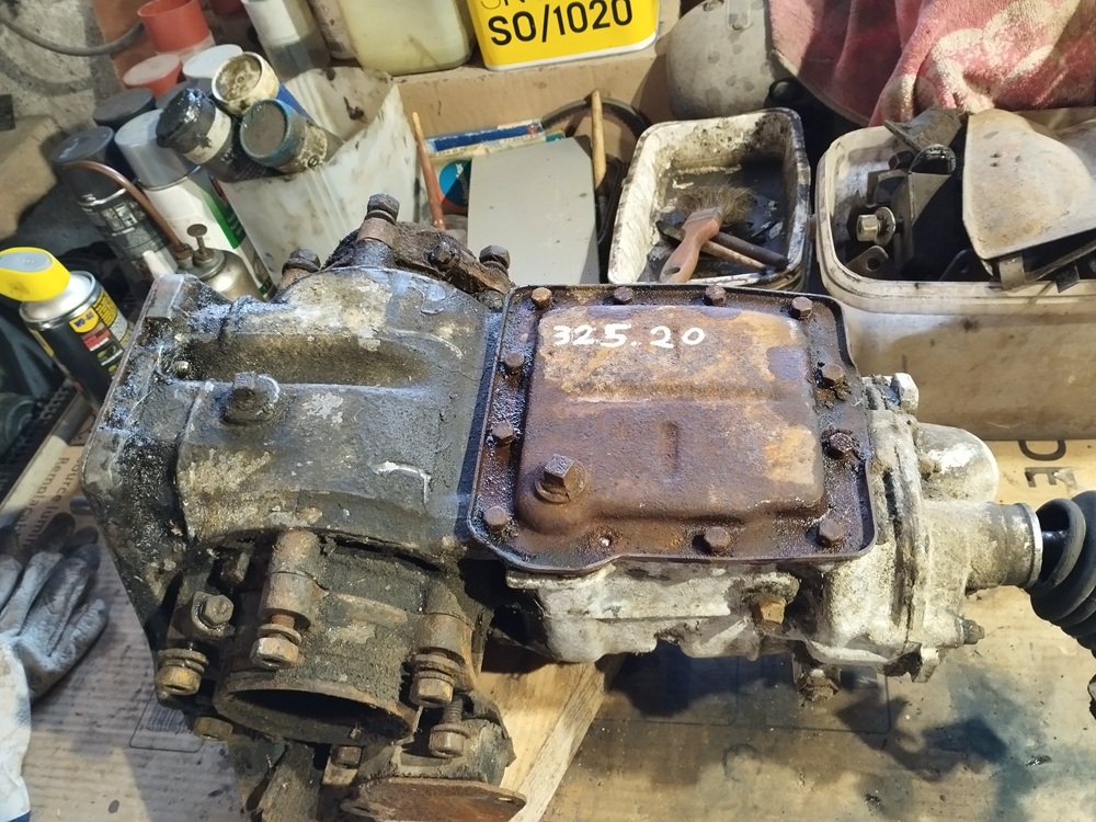

Il n'a jamais eu de Floride avec des disques à l'AR et en plus c'est une boite 3 vitesses :bad:
Donc je recherche dans mon fourbis...
Une boite 325 20 : 3 vitesse et 1° synchronisée
Une boite 318.13 : 4 vitesses et 1° non synchronisée avec fourchette de Cde cassée
puis une autre 318.13 qui semble correcte
ce sera l'heureuse élue...

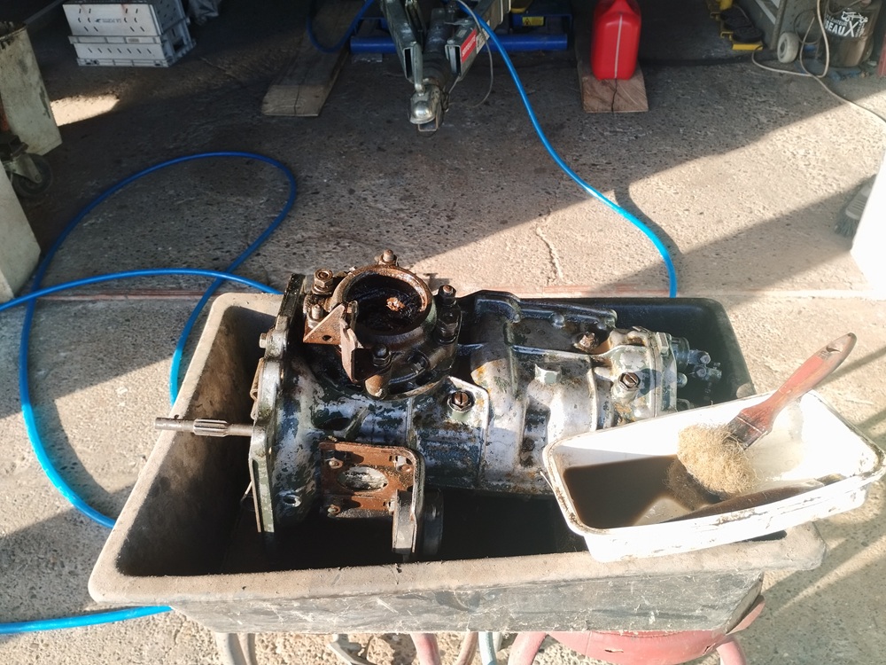

Nettoyage et début de démontage. le but étant de contrôler les synchro et de faire une bonne étanchéïté
Voilà.. A+ Les copains

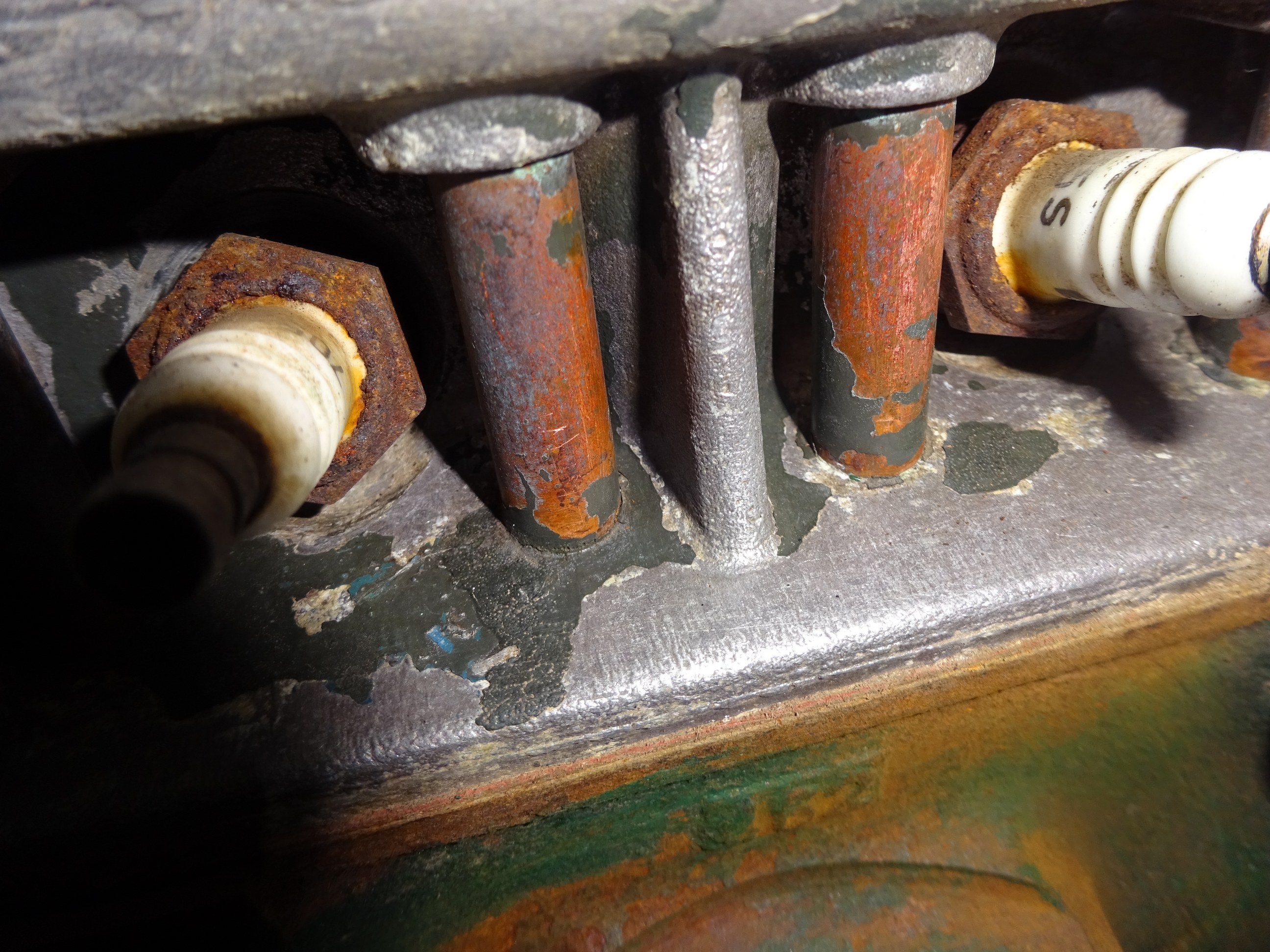

Aujourd'hui je me suis rendu compte que la culasse était aussi peinte en vert, c'est comment à l'origine ? parce que ça fait beaucoup de vert
Fred40 le ven 7 fév à 18:13
Aujourd'hui je me suis rendu compte que la culasse était aussi peinte en vert, c'est comment à l'origine ? parce que ça fait beaucoup de vert »
[/citation]
@Rantanplan61
A l'origine, tout était vert. Il me semble.

affirmatif culasse en vert

A part le cache culbuteurs,je n ais jamais vu de culasse de Floride peinte en vert

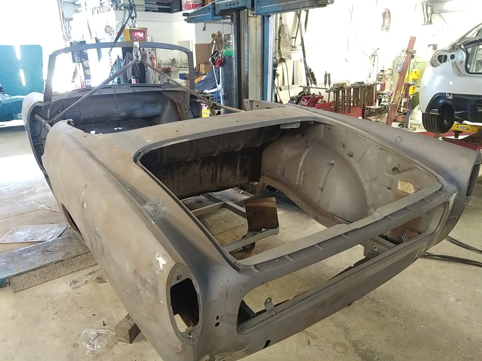

Il me semble voir une Floride cabriolet avec un toit amovible et non un coupé avec banquette ar

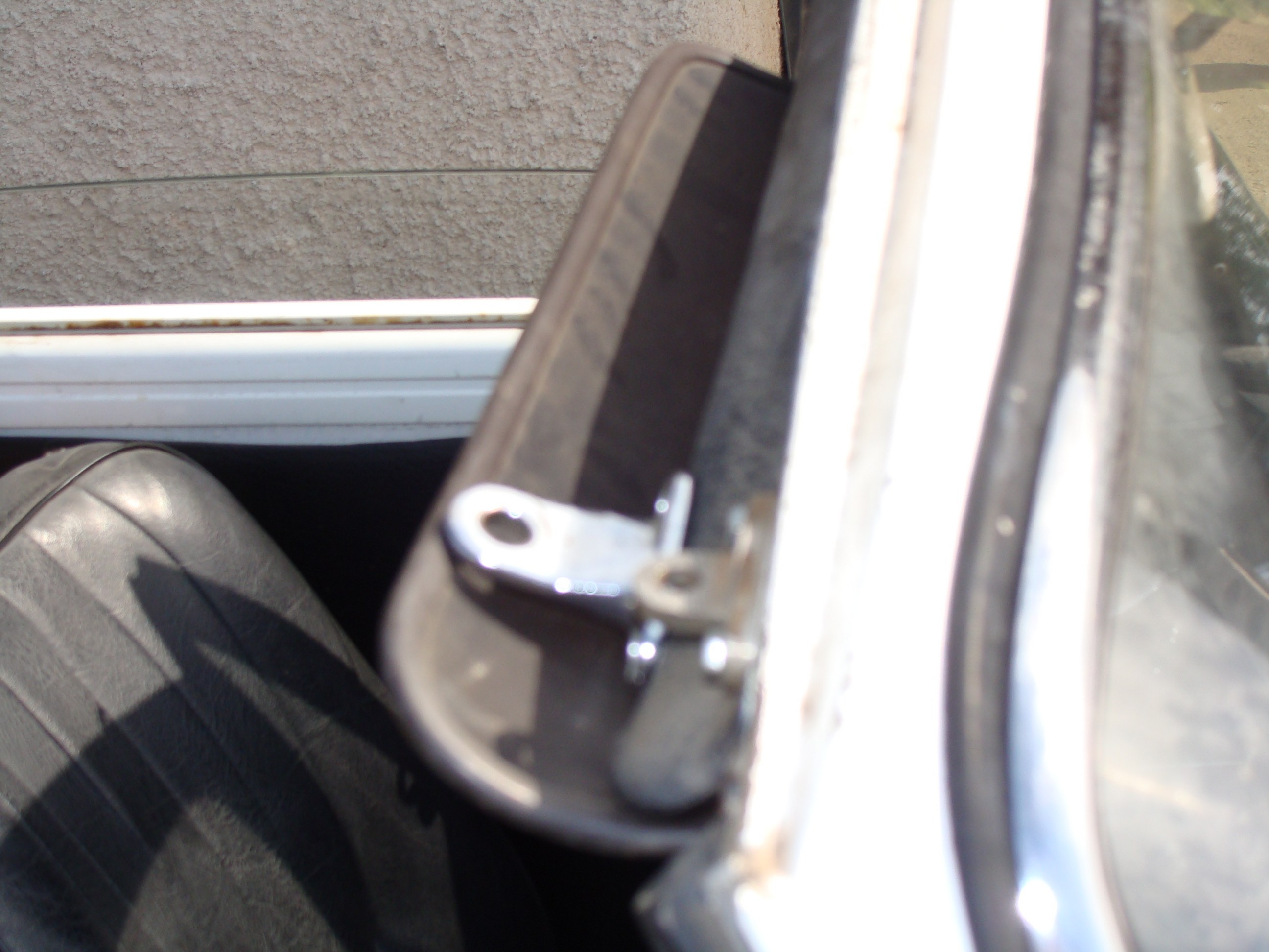

Et c'est là que devrait intervenir 68803 :D

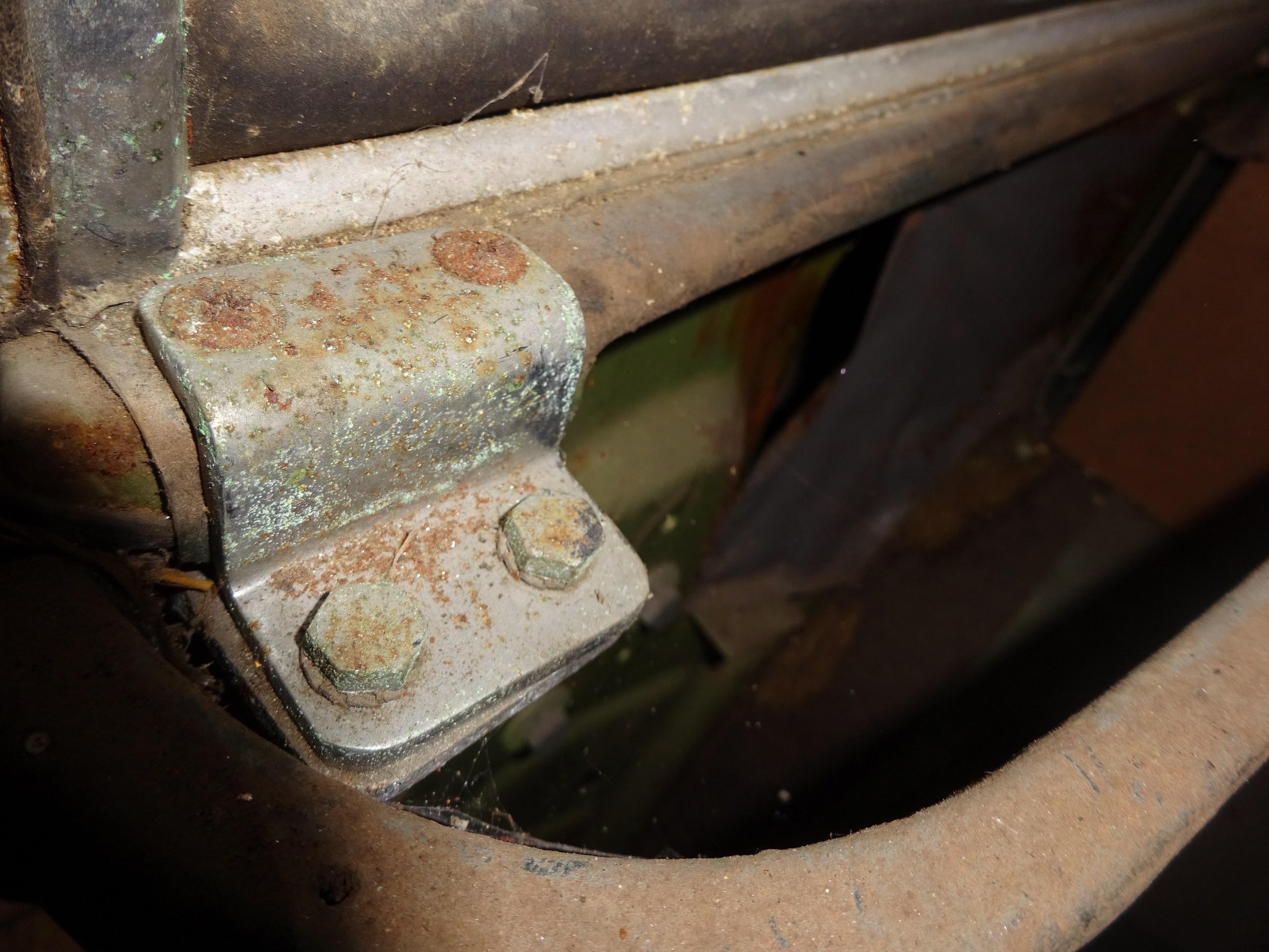

Le toit est boulonné
mecano81 le sam 8 fév à 11:09
C'est pas là que la fixation du toit se trouve .
Le coupé le toit est vissé par deux visses derrière le part soleil plus x vis sur la plage ar entre le capot et l'habitacle

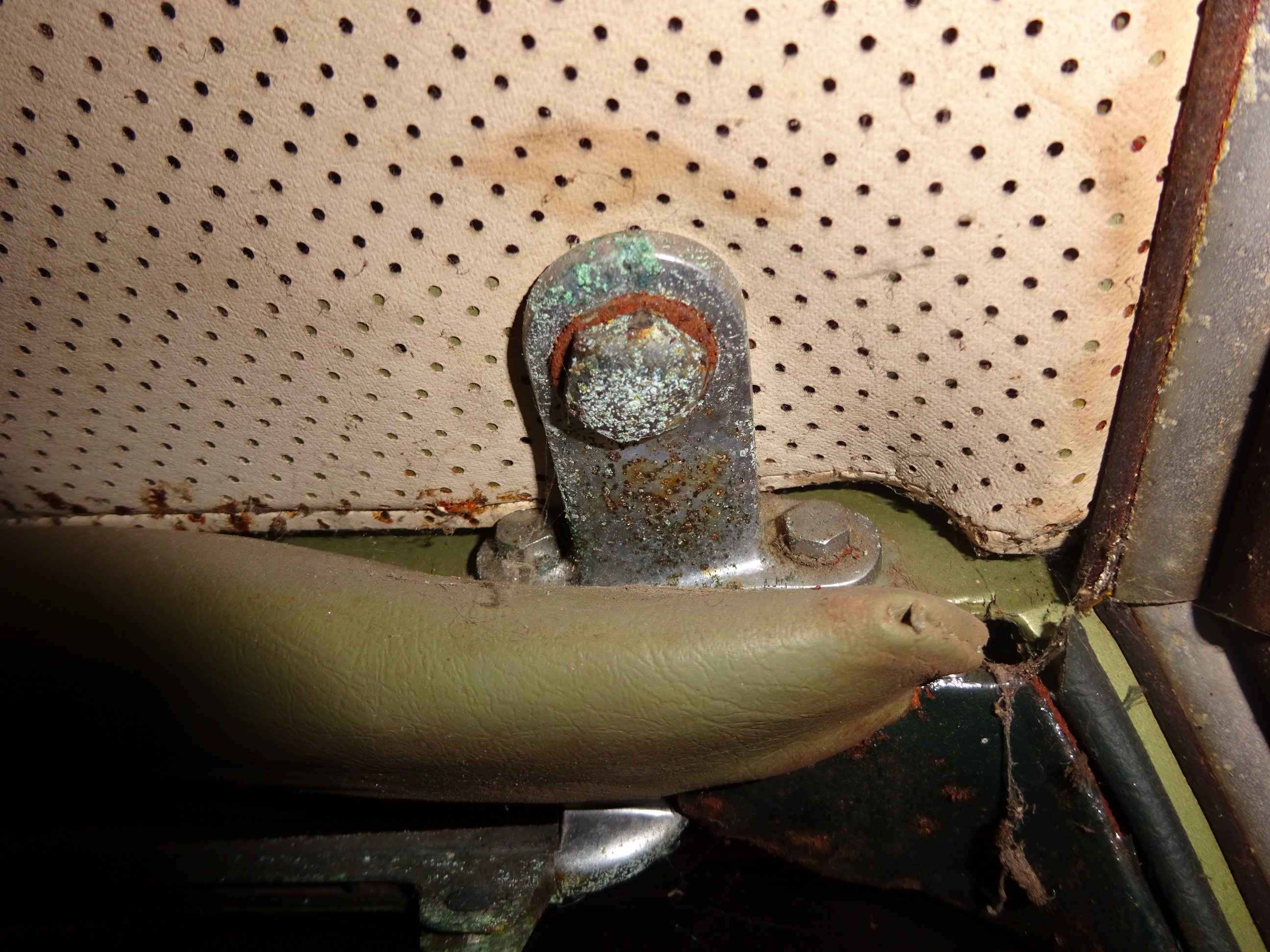

Rantanplan61 le sam 8 fév à 11:47
Voilà les 3 points de fixation de mon toit
Et le restant des anciennes traces de peinture verte sur la culasse

Bonjour, je confirme la voiture de rantanplan 61 est bien un coupé, le hard top est boulonné au niveau des vitre de custodes, il y a une trappe pour accéder a l'emplacement sous la plage arrière, il n'y a pas de verrous de hard top sur la voiture à l'arrière ,juste des supports chromés, le hard top est boulonné à l'avant sur le haut du pare brise et les pattes de fixations sont différentes, il n'y a aucun doute la dessus. En tout cas c'est une pépite car elle fait partie des coupés qui ont été livré avec un intérieur skaï d'origine, cela était possible car c'était une option (peut demandée)il suffit de regarder le PR 654. J,en ai vu une seule pour ma part en jaune Bahamas à Mulhouse en coupé avec un intérieur entièrement en skaï. Floridement Thierry
mecano81 le sam 8 fév à 12:04
Un moyen efficace pour reconnaitre un coupe d'un cabriolet le toit monté ,c'est de mesurer la profondeur de l'emplacement de la capote derrière le siège

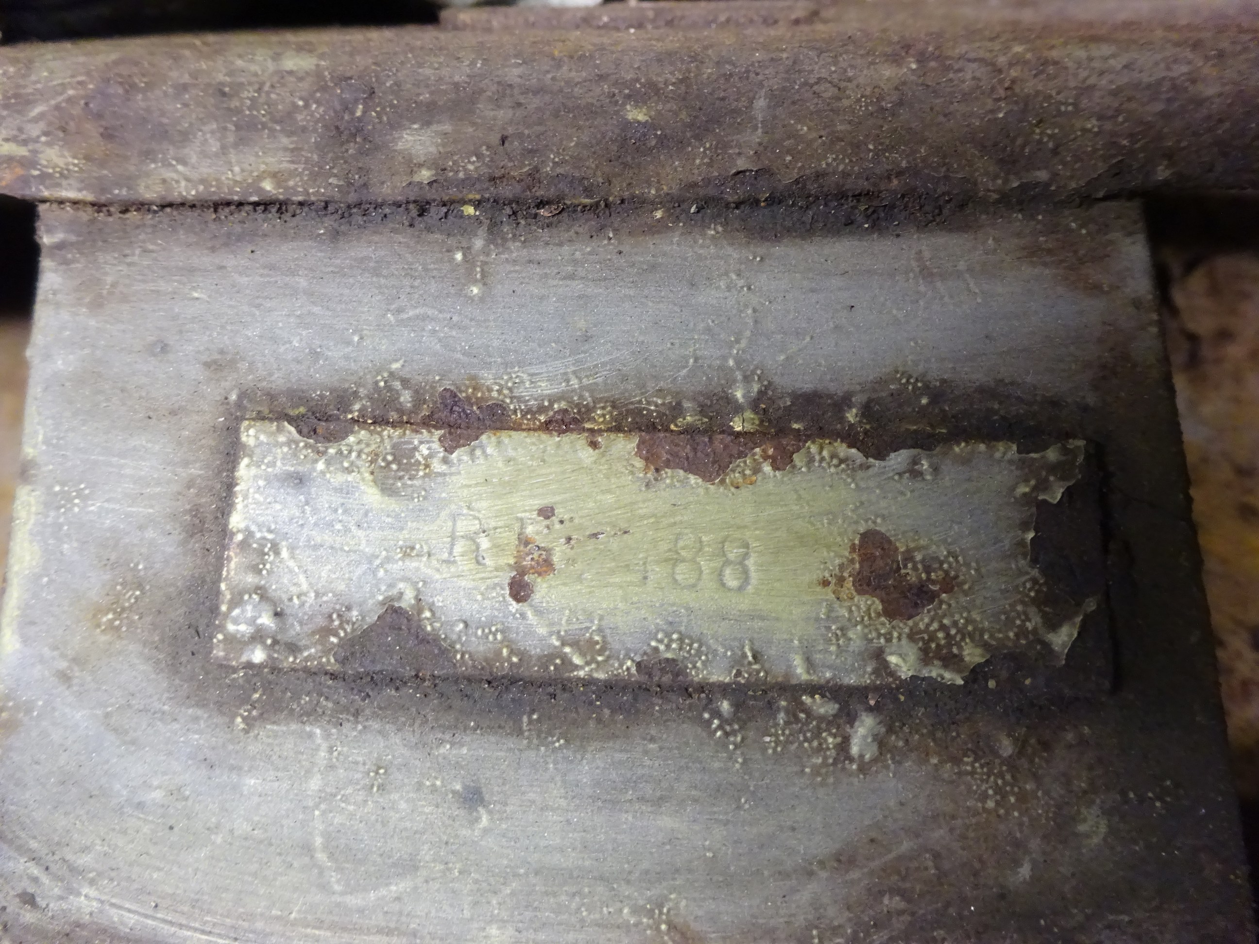

J'ai trouvé un n° gravé dans le compartiment moteur, à quoi correspond t' il ?

Mecano 81,sur les Floride coupé ou Cabriolet,il n y a aucune différence de caisse.elles sont strictement identiques, y compris le logement de la capote. Il y a même, tous les écrous prisonier,comme sur le cabriolet. Donc,simple formalité, pour rajouter une capote.par contre,il faut remplacer le dossier du siège, qui est moins haut que sur le cabriolet. Oui,la voiture de Rantanplan est une pépite.

Ta voiture a un vrai plus, c'est la calandre GH sur la jupe avant, mais elle a aussi des moins :D , c'est ce qui va te passionner pour les prochains mois:good:
En voyant ta banquette AR avec le logement de capote, je t'aurais dit que c'était le cabriolet convertible...
Mais je connais surtout les Caravelle où la banquette AR est un révélateur évident et aussi les attaches de hard top (le tiens est effectivement boulonné). J'apprend donc que sur la Floride le logement de capote est présent dans tous les cas.
Sur ma Caravelle de 1966, j'ai aussi une plaque numérotée, comme toi, sur le longeron gauche mais ce n'est pas utilisé sur les infos de la C.G., puisque la frappe à froid est sur le plancher côté passager et les plaques constructeur sur le tablier dans le coffre.

Bonjour, la petite plaque généralement fixée sur la jupe arrière au niveau de la poulie de la dynamo correspond au numéro de ferraillage chez Brissonneau et Lotz, la mienne porte le numéro 175, mais cela ne correspond pas généralement avec les numéros sur la plaque losange ou ovale dans le coffre avant. Les toutes premières voitures n'avaient rien, même pas de numéro frappé à froid sur la coque au niveau du plancher coté passager. Floridement Thierry.

la floride type R1092 quelle soit cabriolet ou coupé la coque
est identique comme dit 68803
c'est normal car le réservoir est en dessous comme sur la Dauphine
ce qui n'est pas le cas pour les types R1131 et R1133 qui ont le réservoir
derrière la parois de séparation habitacle/moteur et sous le bac a capote
comme déja dit, rappel:
sur les coupés 4 vrais places la cloison de séparation habitacle/moteur
a été repoussé de 5 cm vers le compartiment moteur pour donner plus de place
coté habitacle, aux passagés arrière
ceci fait le réservoir derrière cette cloison a du être rétrécie de 5 cm
et pour garder la mème contenance il a été rehaussé de quelques centimètres
voila pourquoi le bac a capote sur le coupé est moins profond
Rantanplan61 le dim 9 fév à 13:08
Est-ce ça veut dire qu'on ne peut pas la convertir en cabriolet ?
mecano81 le dim 9 fév à 13:26
salut
Bien au contraire ,je viens de l'apprendre merci les spécialistes de Floride (la caisse de cabriolet est identique au coupé )si j'ai bien tout compris :D une lacune comblée jamais trop tard, merci :good:

Le numéro gravé sur la petite plaque dans le compartiment moteur est aussi appelé numéro de carrosserie, on peut le retrouver sur la fiche de livraison de la voiture : https://www.autotitre.com/forum/rec.htm?q=fiche+livraison&sujet=56631&dans=un-sujet&auteur=&ok
Ce numéro et la fiche de livraison permettent de vérifier la concordance de la carte grise et de la carrosserie.

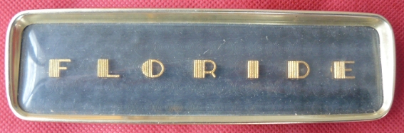

Quant au cache radio, en 1961, c’est ce modèle qui était monté :
Bon courage pour la restauration, déjà on ne voit pas de corrosion perforante ce qui est plutôt de bonne augure pour la suite.

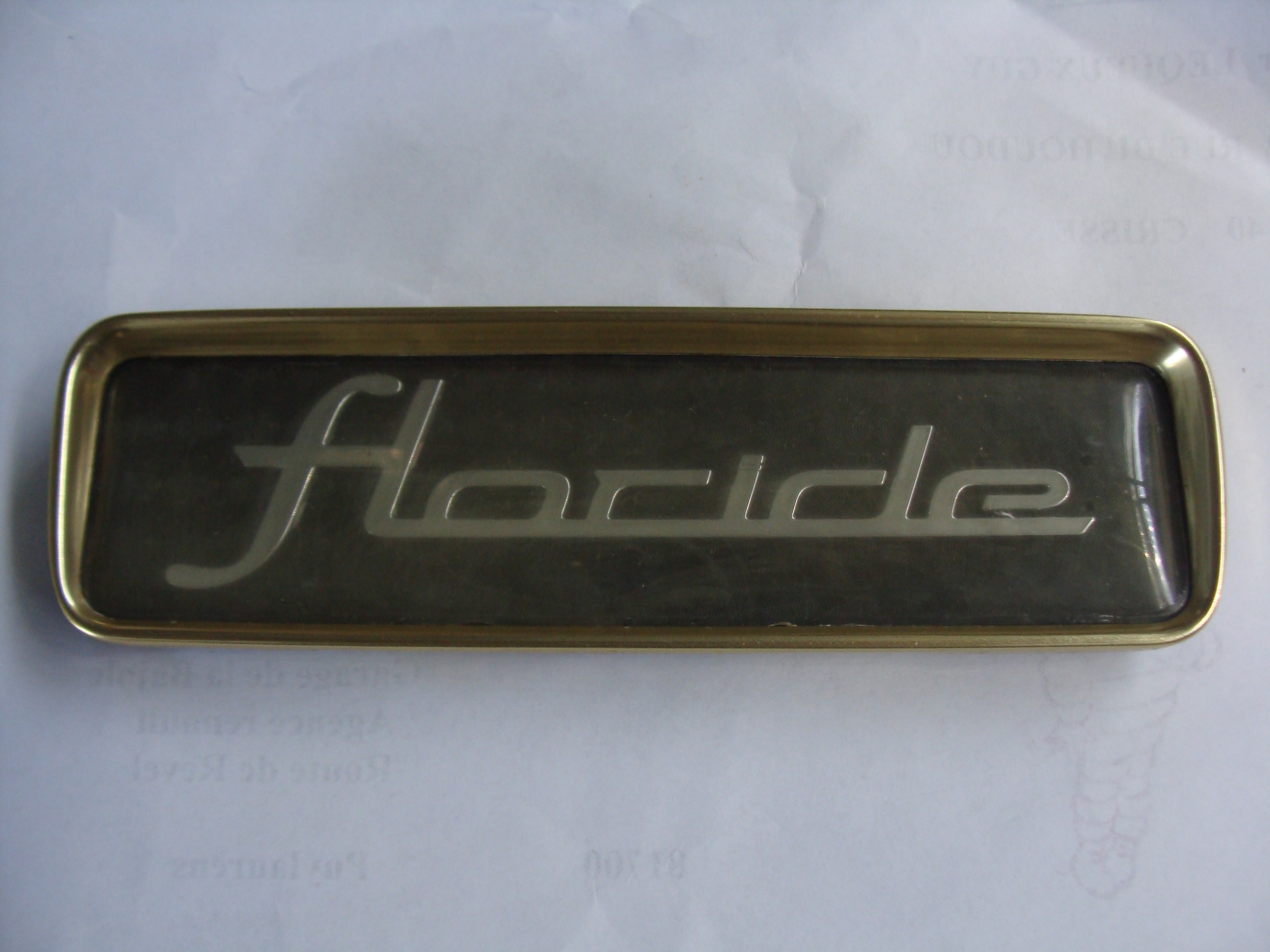

je disais dans un post précédant que l'on trouvait les pièce manquantes sur des site d'occasion sans parler des prix exorbitant demandé .
J'ai transformé un cache radio de caravelle que j'avais en double pour faire un Floride à moindre coup
Question: d'où vient le monogramme Floride :?: :?: :?: :D

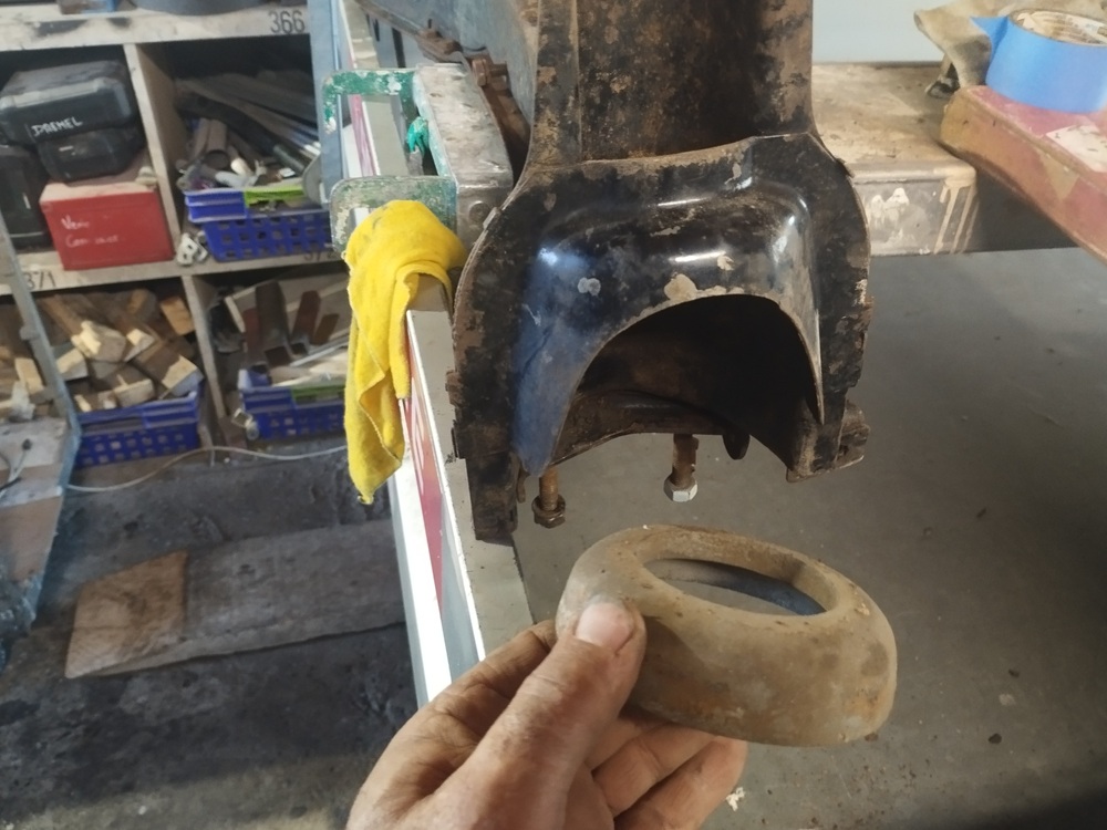

Fred40 le mar 11 fév à 18:36

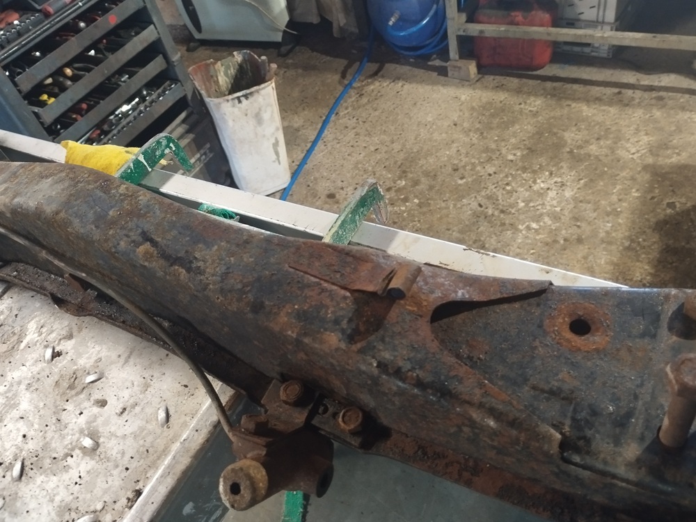

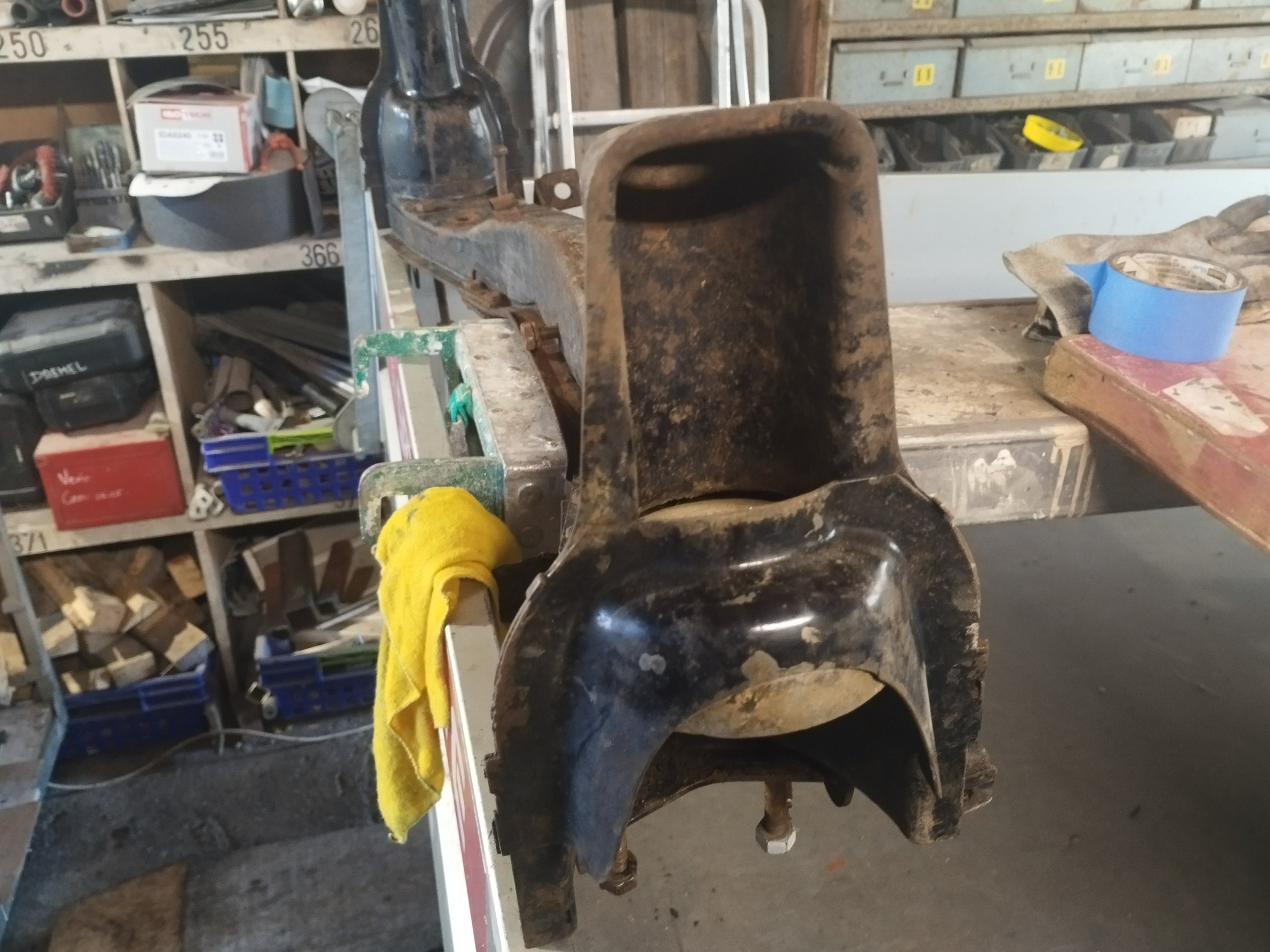

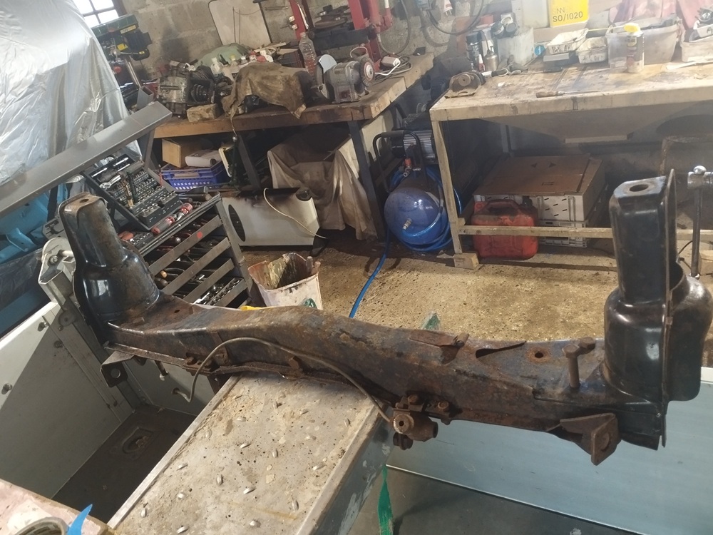

En attendant mes joints pour la BV , je regarde de + près le train AR.
Je découvre avec étonnement que la traverse est renforcée sur sa partie supérieure par une épaisseur supplémentaire de tôle et qu'il y a une cale d'épaisseur de 1 cm entre la platine sup du ressort et la traverse .
Jamais vu ça...
Qu'en pensez vous ? Quelle utilité ? Cette cale est elle nécessaire ? Dois je la remettre ?

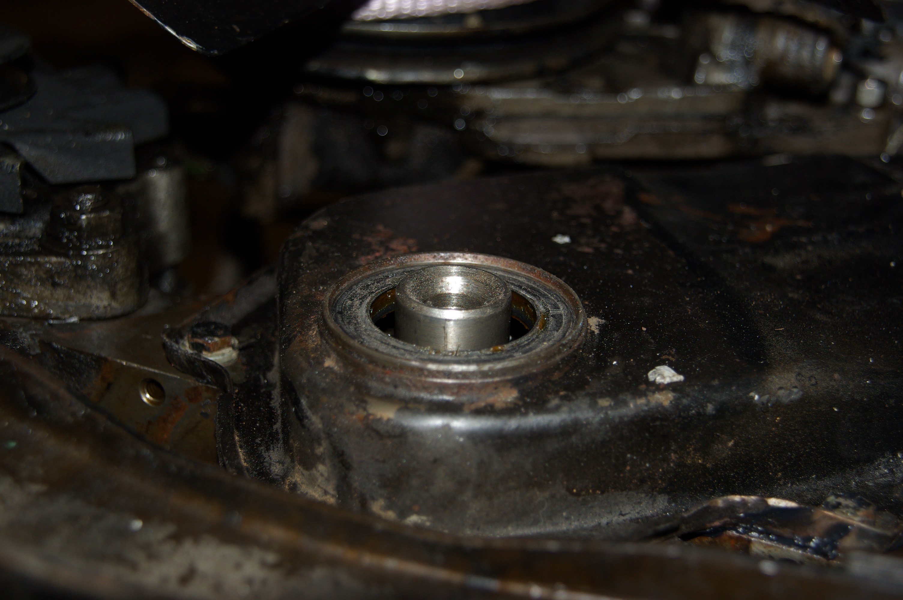

hadok le mar 11 fév à 19:47
Centrage de joint spie de vilo trés important il y avait presque 1.5 mm de decalage
