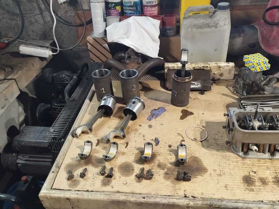

Démontage et expertise des pièces moteur en cours.
Un bon nettoyage va être nécessaire pour y voir plus claire mais à priori pas de grosses misères.
A suivre...

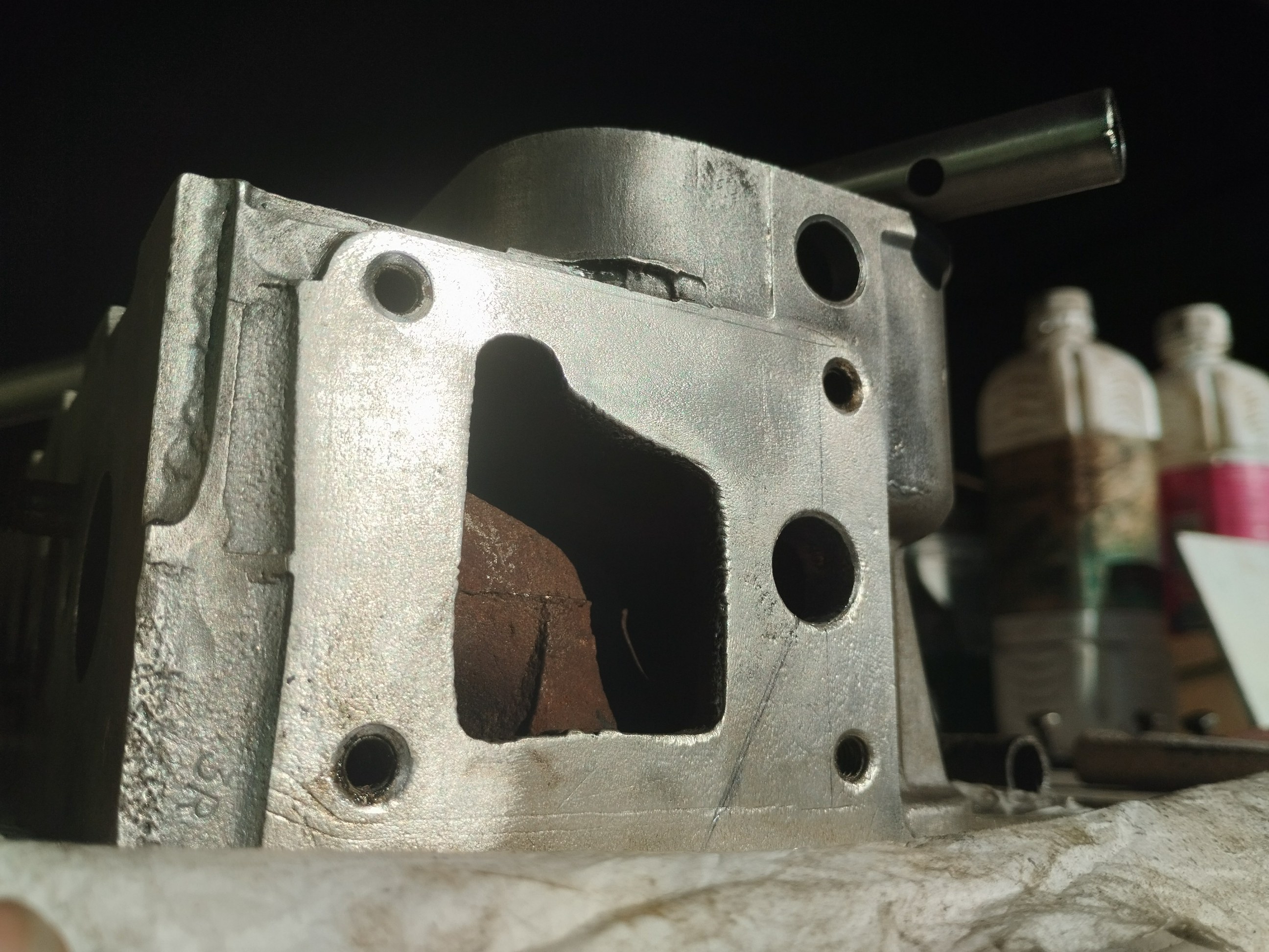

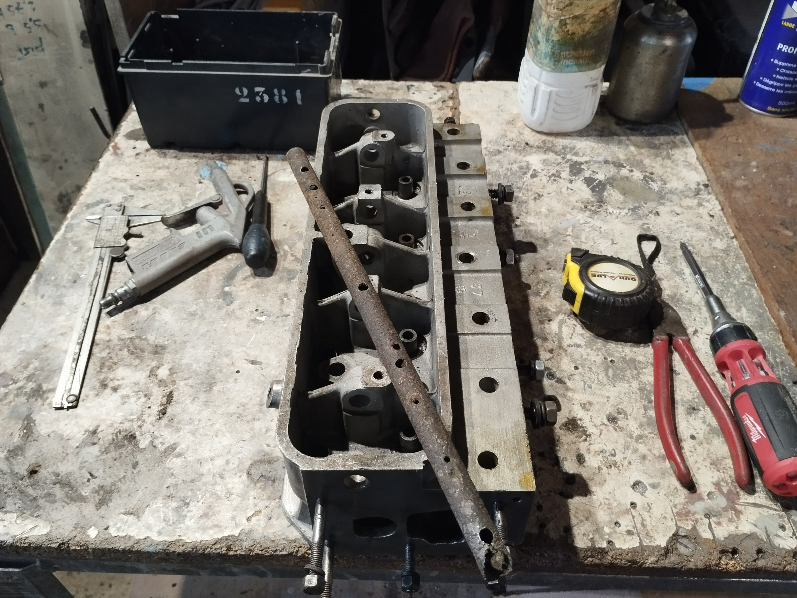

mecano81 le lun 25 nov 2024 à 13:13
Salut
Fred40 ,un problème récurent que tu nous montre pas ,c'est le tube d'eau de refroidissement des soupapes (bien abimé souvent par un liquide qui coule des robinets d'époque )
Il refabrique le tube en Inox chez nos fournisseurs de pièces .c'est une galère à sortir et un peu technique à remonter ,vérifie ,capital pour la longévité de la culasse :idee: :good:

800000km le lun 25 nov 2024 à 19:19
Fred40, Félicitation,
Plus 1 avec mécano81 pour le tube dans la culasse
Fred40 le mar 26 nov 2024 à 08:54
Merci Mécano et 800000.
Ca y est, il est démonté et j'attends le neuf. Je vous montre dés que j'ai 5' ...

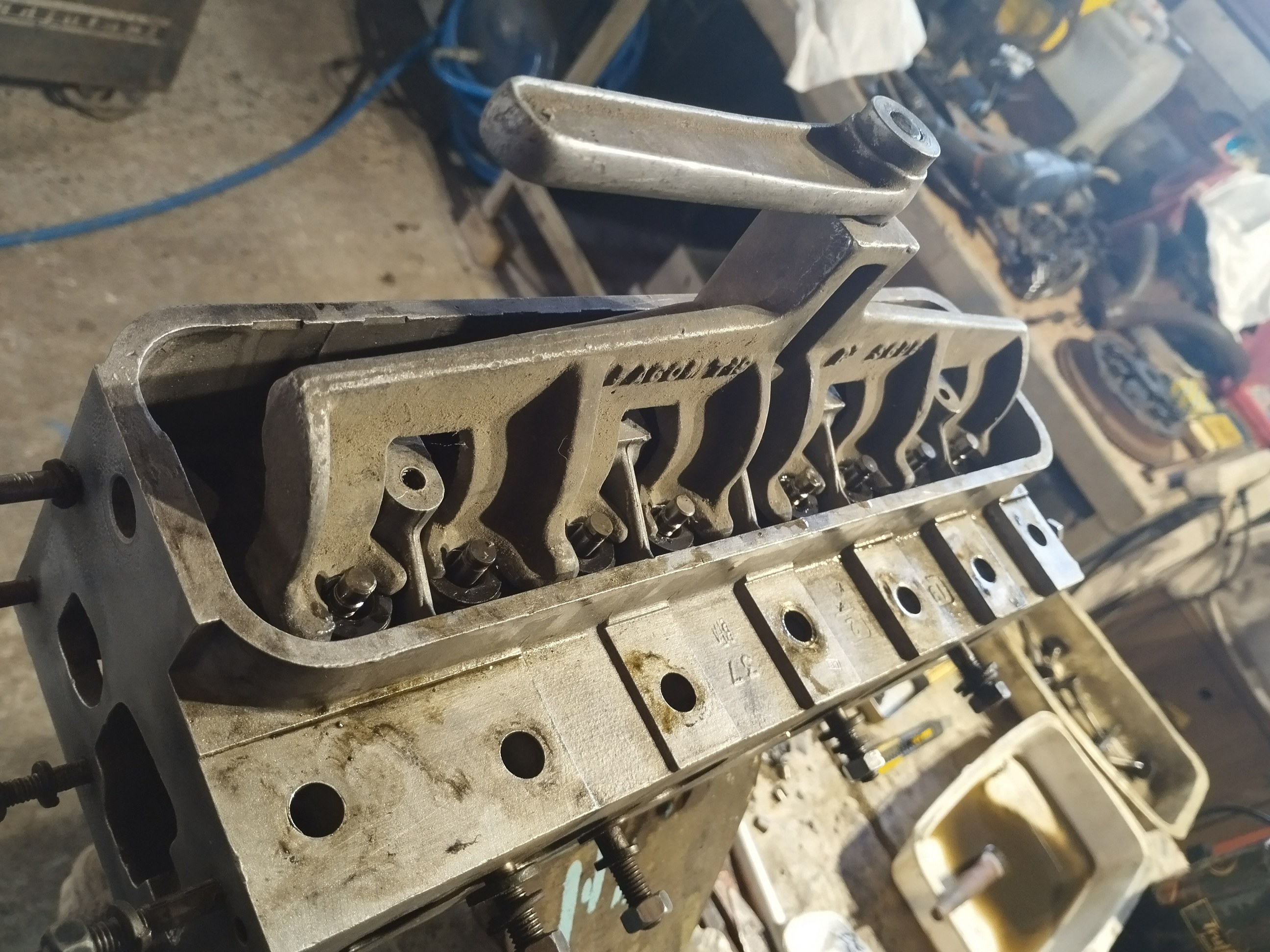

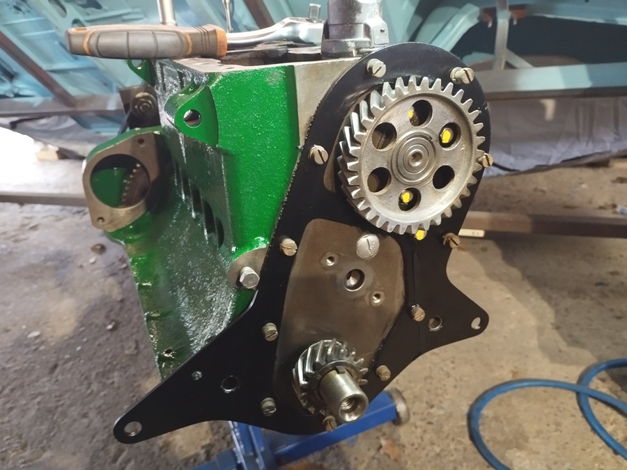

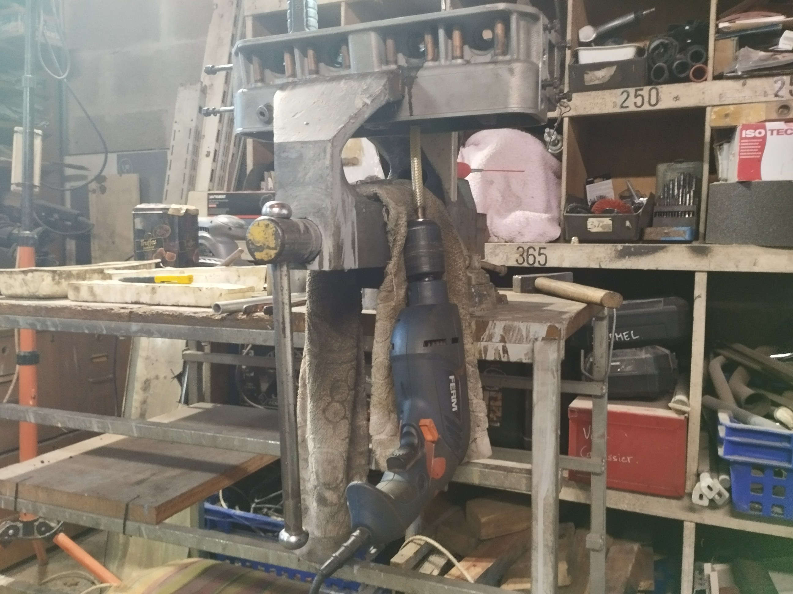

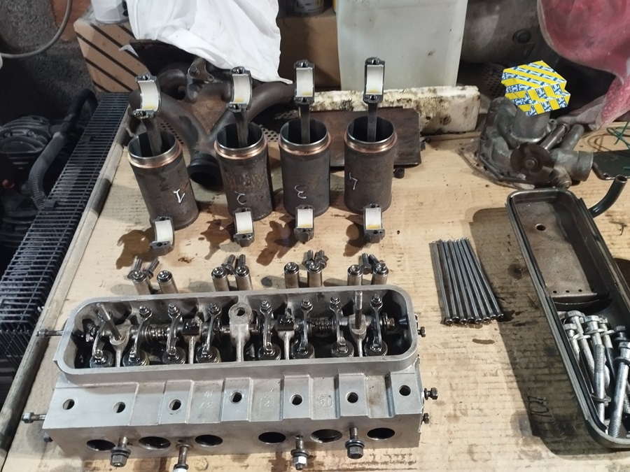

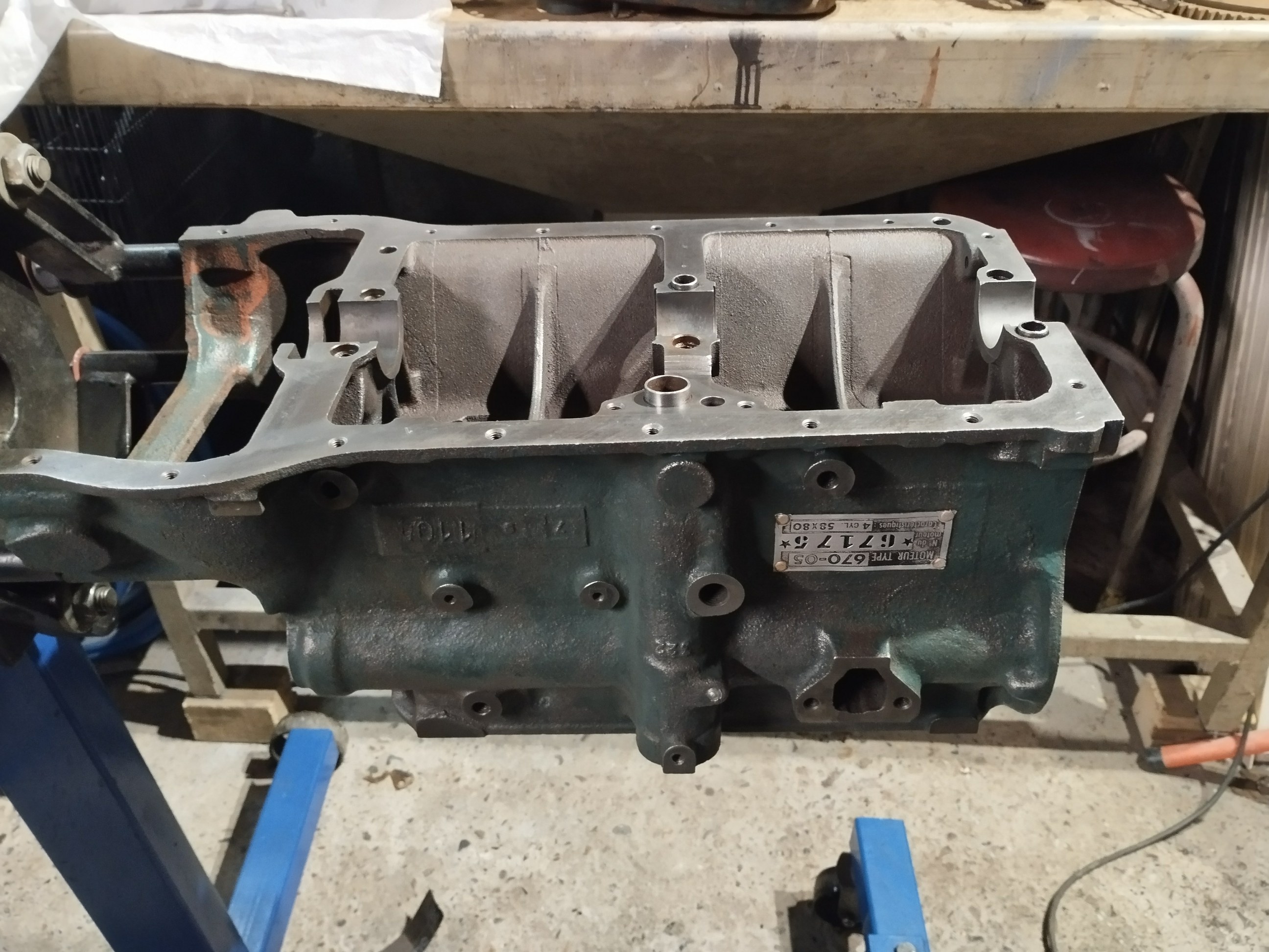

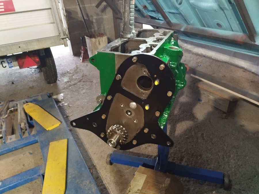

Fred40 le lun 2 déc 2024 à 19:49
Et la landaise ?

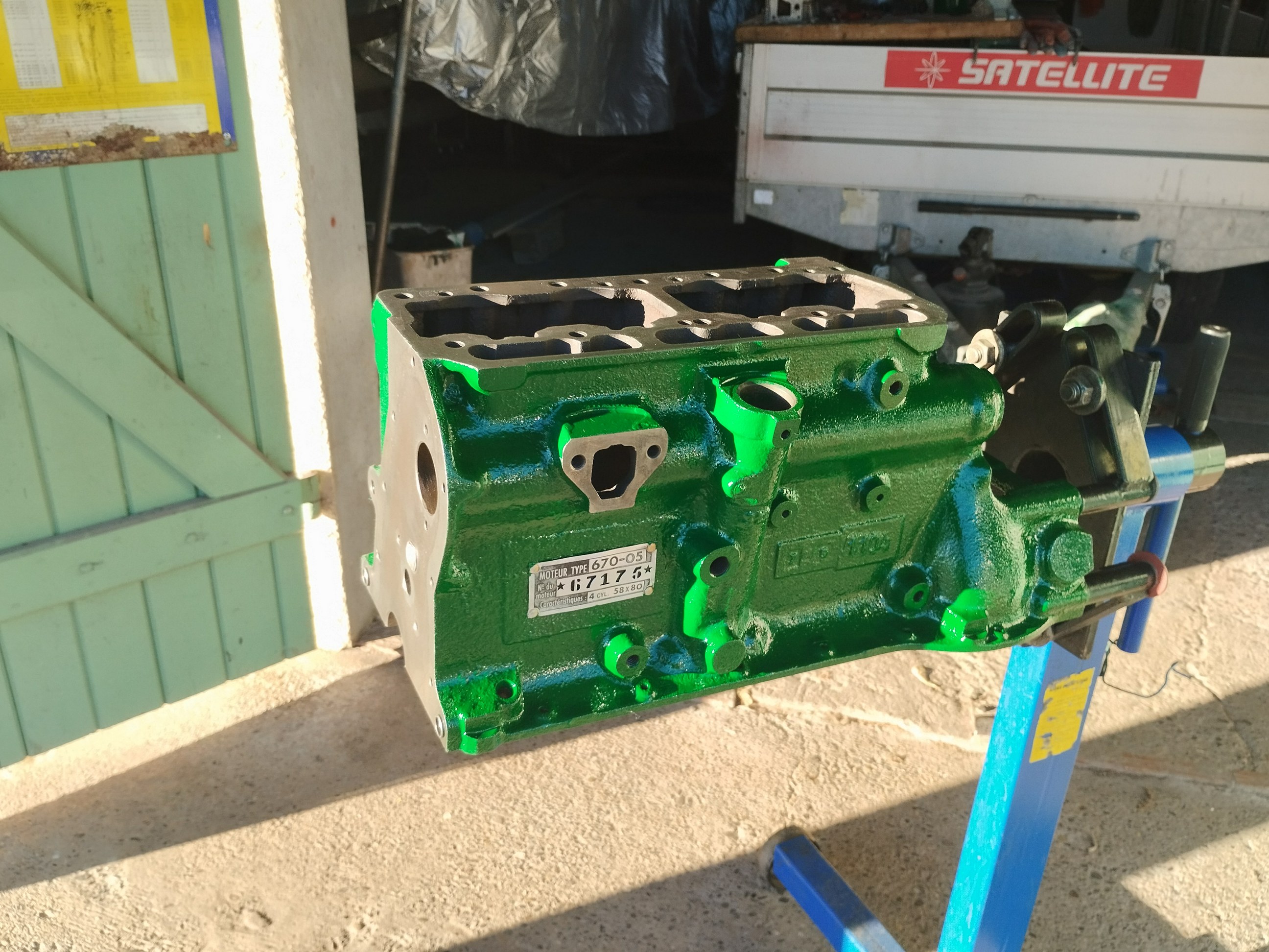

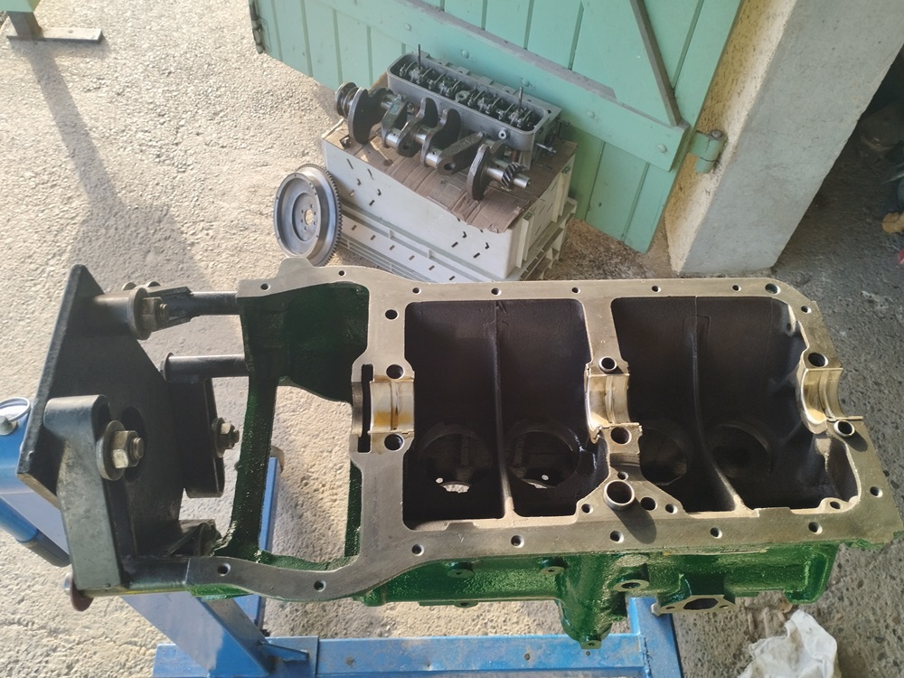

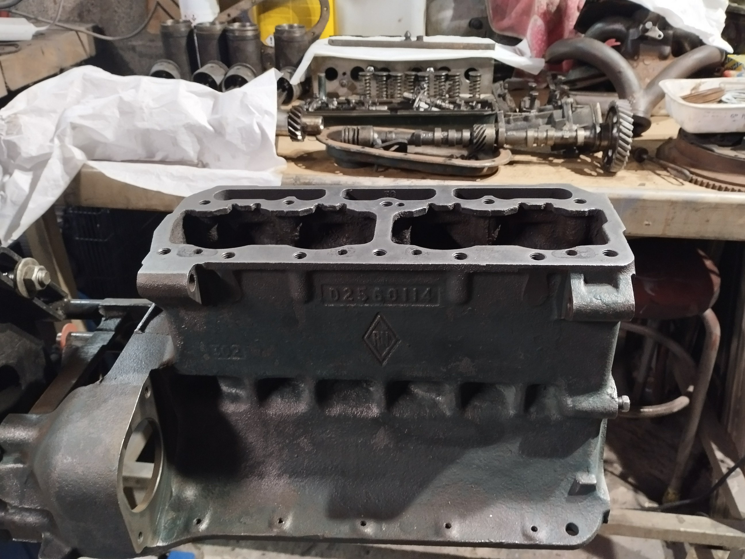

Un petit lifting au bloc moteur...

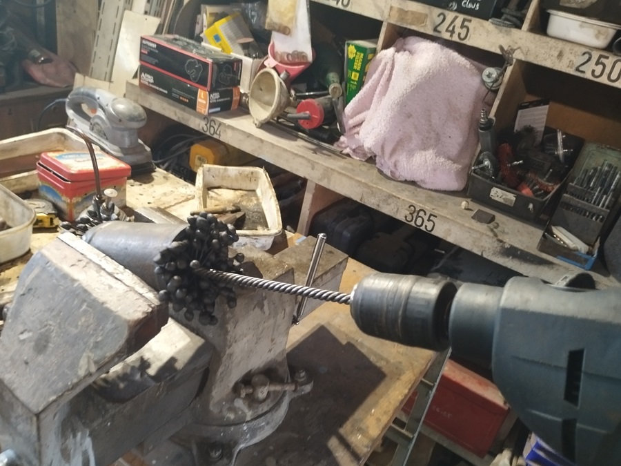

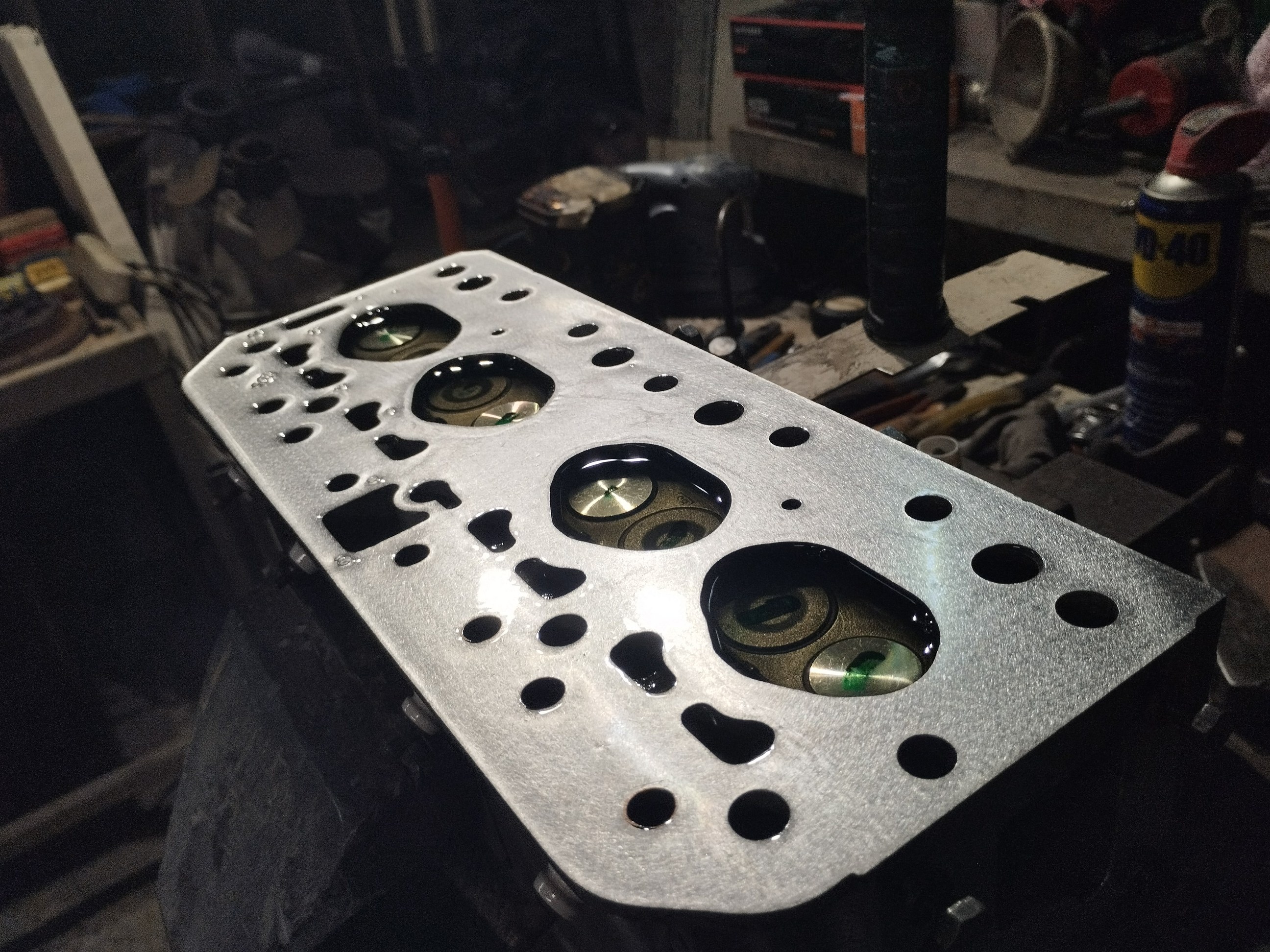

C'est mieux comme ça, en attendant que ça sèche, la culasse...

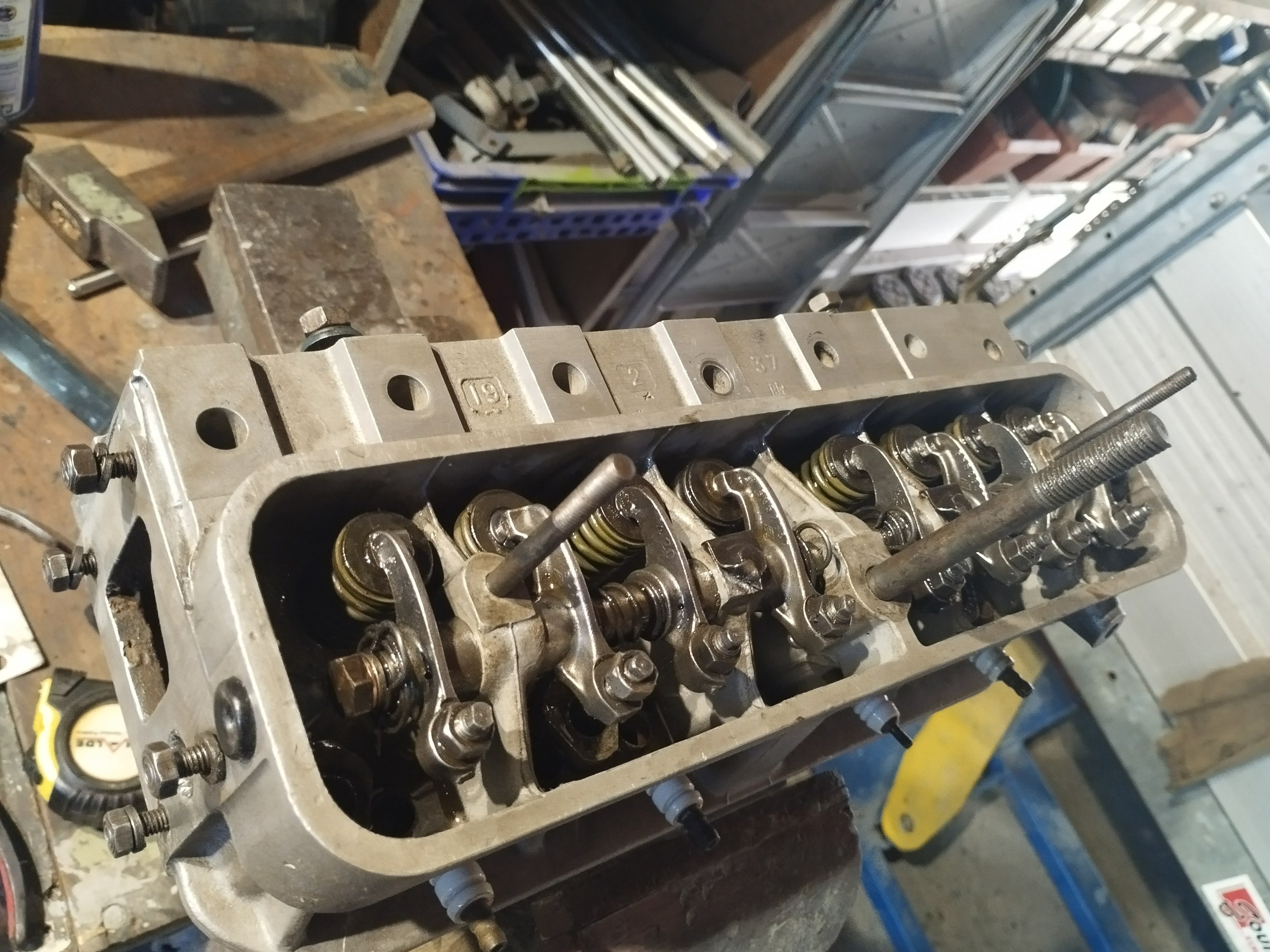

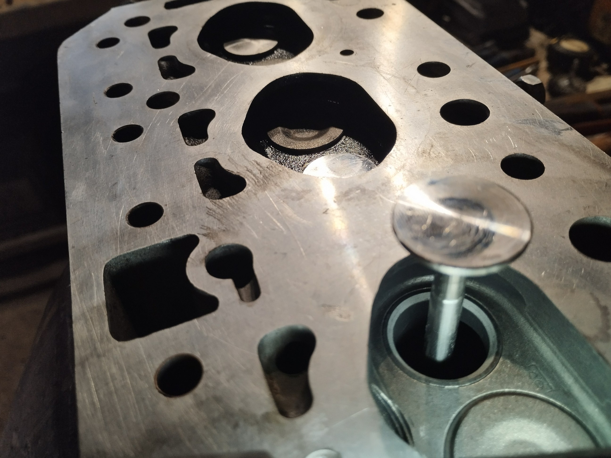

Extraction et remplacement du tube à eau.
puis rodage des soupapes méthode "fainéant"
Contrôle étanchéité C'est bon...
Repose des ressorts et des culbuteurs
Bon c'est sec, retour sur le bloc

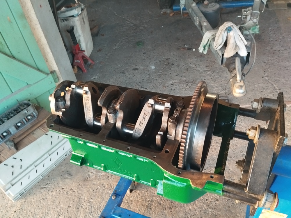

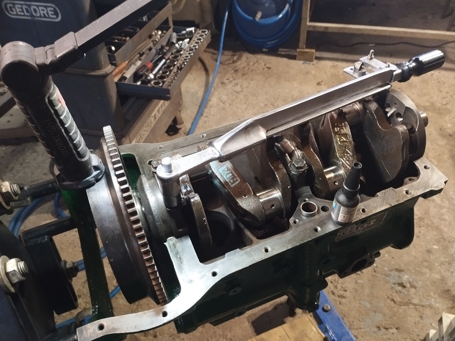

Repose du vilebrequin et du volant moteur
puis repose de l'arbre à cames et calage de la distribution
Bon ça c'est bon !

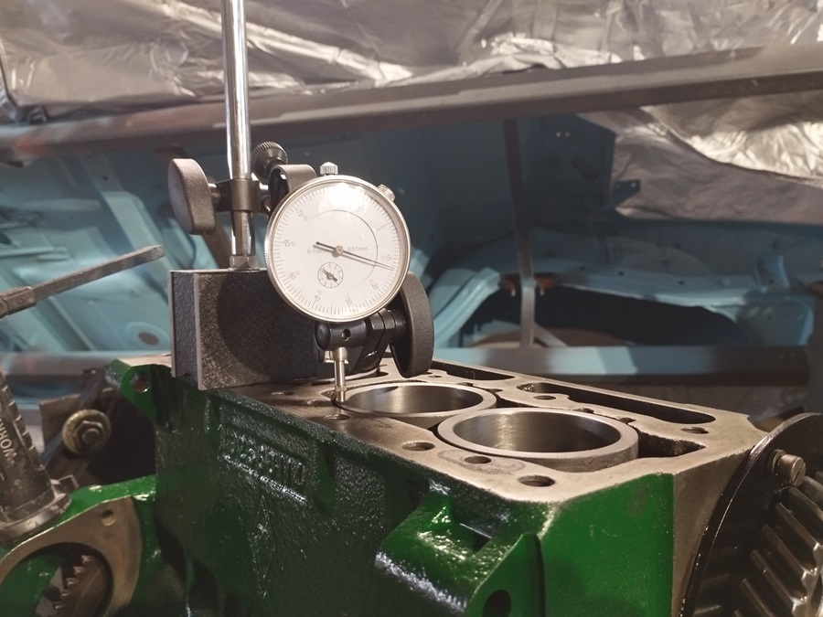

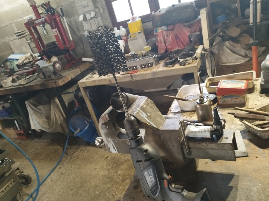

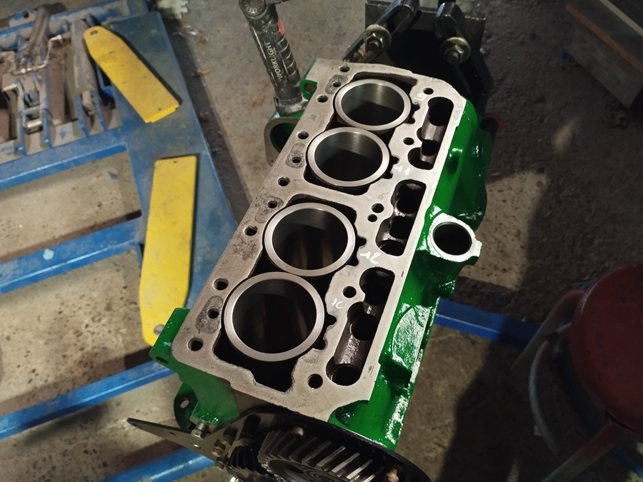

Les cylindres... Un coup de honoir pour les déglacer
puis montage à blanc des chemises pour contrôle du dépassement
C'est bon !...

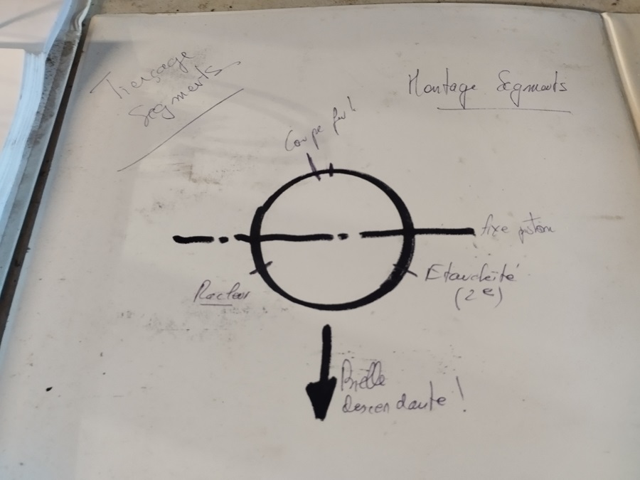

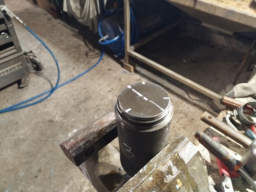

Assemblage des chemises pistons après montage et tierçage des segments
Pour le montage et tierçage des segments, il y a plusieurs méthodes...
Voici la mienne...

palou49 le lun 2 déc 2024 à 19:59
Je vois que la " suite " mécanique est aussi efficace que la partie carrosserie !! Mais je n'en doutais pas ! Bravo Fred40 ! :good: ! Je voudrais bien être aussi manuel !
hadok le jeu 5 déc 2024 à 19:18
Ce n'est pas tierçages des segments plutôt :D
Fred40 le ven 6 déc 2024 à 08:55
Oups ! ... J'ai corrigé
hadok le ven 6 déc 2024 à 18:07
Tu vois que je suis , beau boulot .:good:

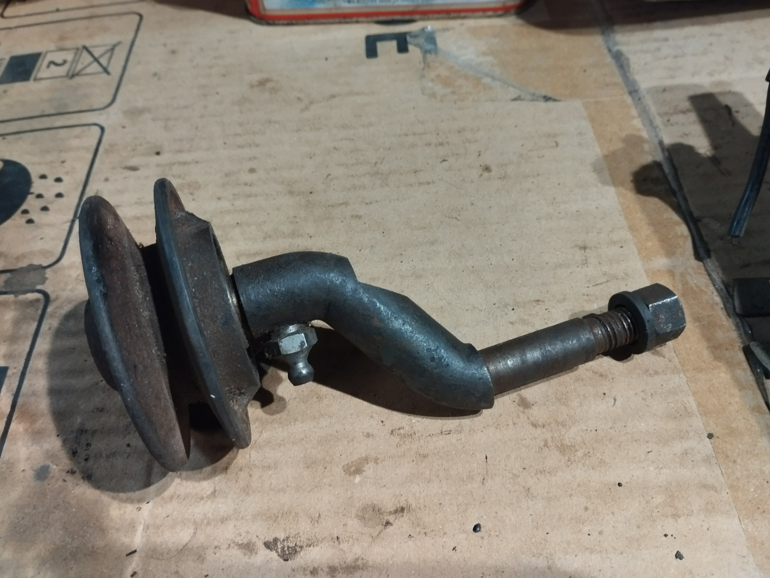

Salut Les copains.
J'ai besoin de vous ...
Avez vous déjà changé les roulements d'une poulie tendeur de courroie de pompe à eau sur une Floride ? (Moteur de Dauphine, moteur VENTOUX)
Je BUG !! je ne comprends pas comment les sortir ??? La poulie est borgne. Faut il percer la poulie pour pousser à la presse ??
Merci pour votre aide
Fred40 le ven 6 déc 2024 à 19:25
Avec la photo, c'est mieux
mecano81 le sam 7 déc 2024 à 08:10
Salut
Les marques paye leur ingénieurs à construire des véhicules ,non à faciliter la réparation( encore vrais de nos jours ):vomir:
Dans ton cas Fred40, les roulements étanche n'était pas encore inventés d'où le graisseur :good:
Maintenant un peu de logique ,si le troue dans la poulie est débouchant comment graisser la roulement :?: :?: :?: :?:
Pour les esprits non mécanique :La graisse entre suis l'axe arrive dans le troue borgne de la poulie et revient et traverse les billes du roulement
Camarade Fred40 ,si tu remonte avec un roulement étanche ,le troue borgne na plus lieu d'être .
La solution: fait zi un traoucasse et pousse à la presse sans remord :D
Fred40 le sam 7 déc 2024 à 08:48
Merci Mécano !...
