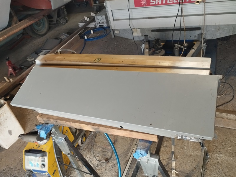

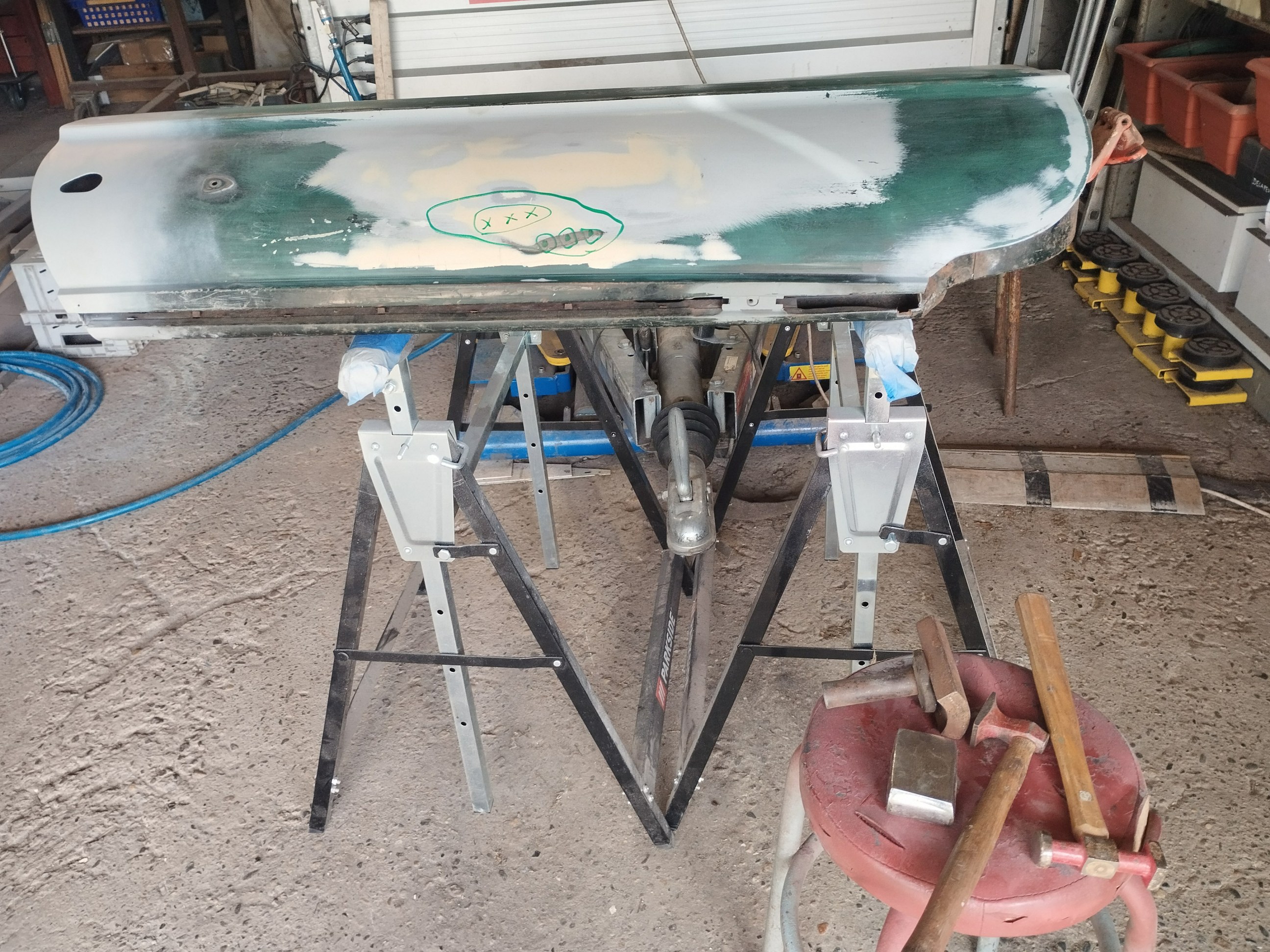

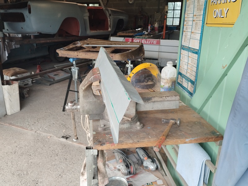

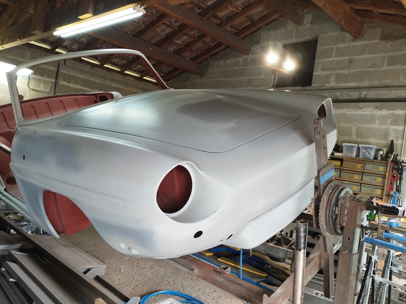

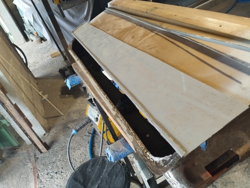

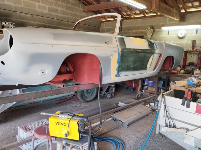

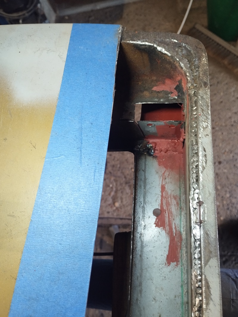

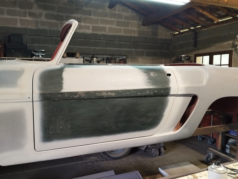

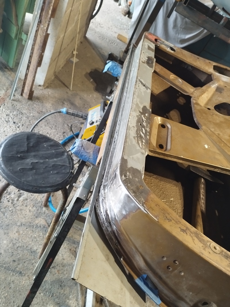

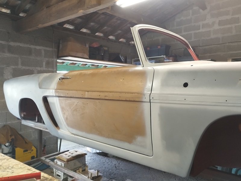

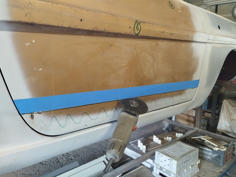

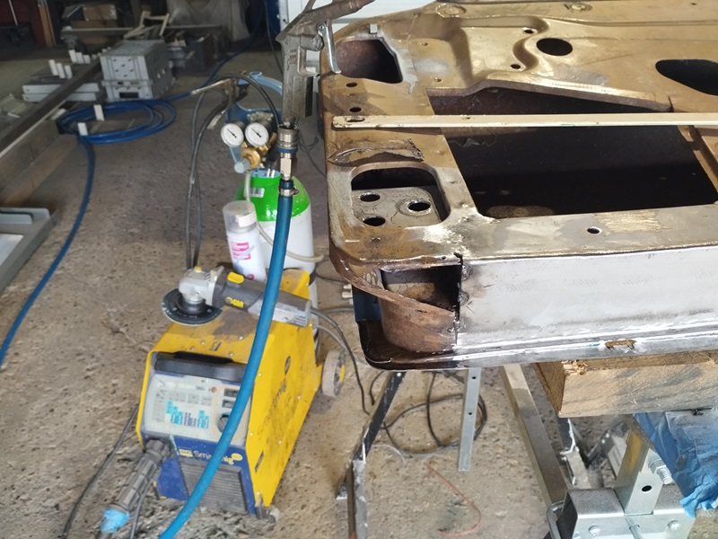

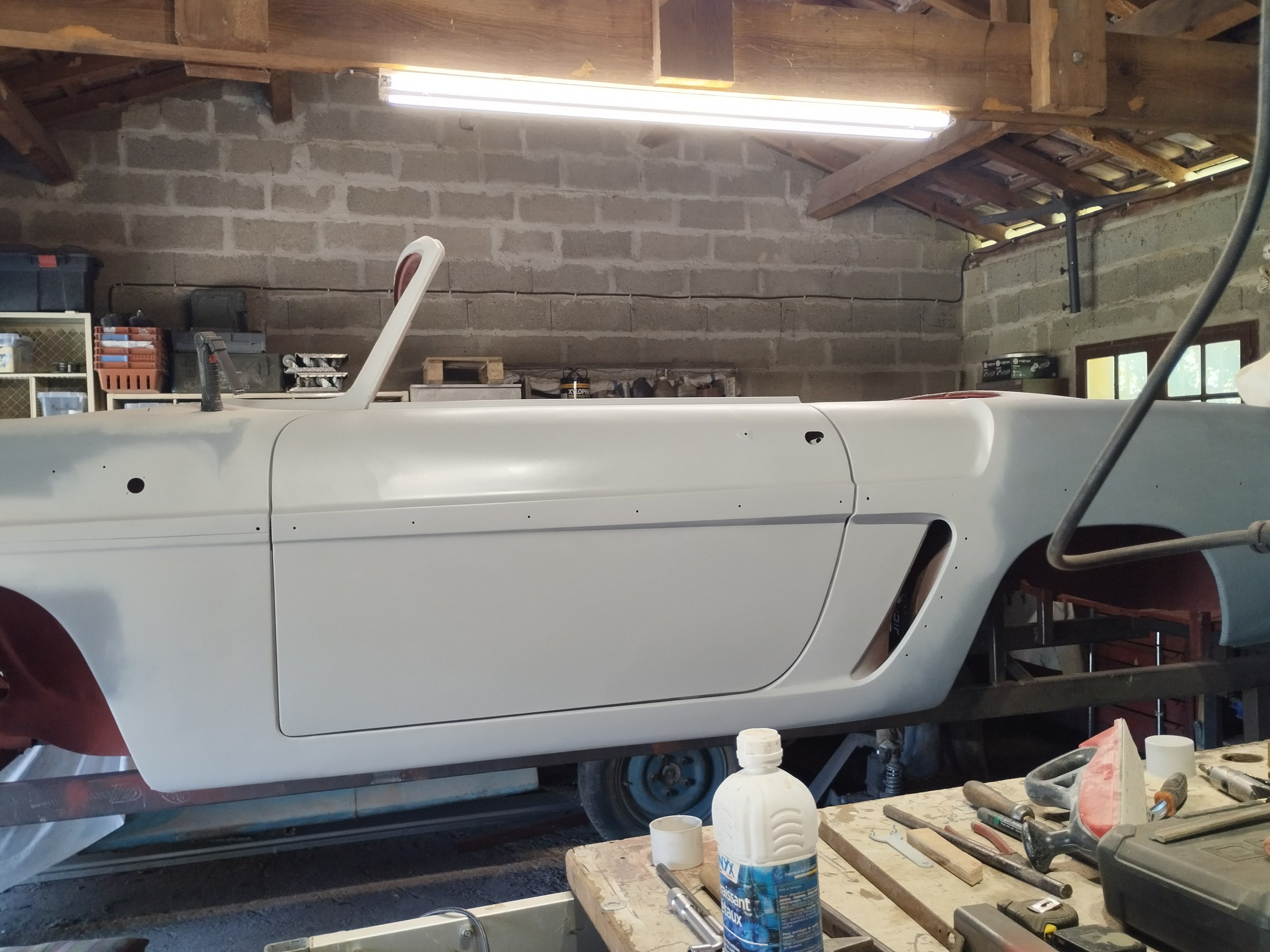

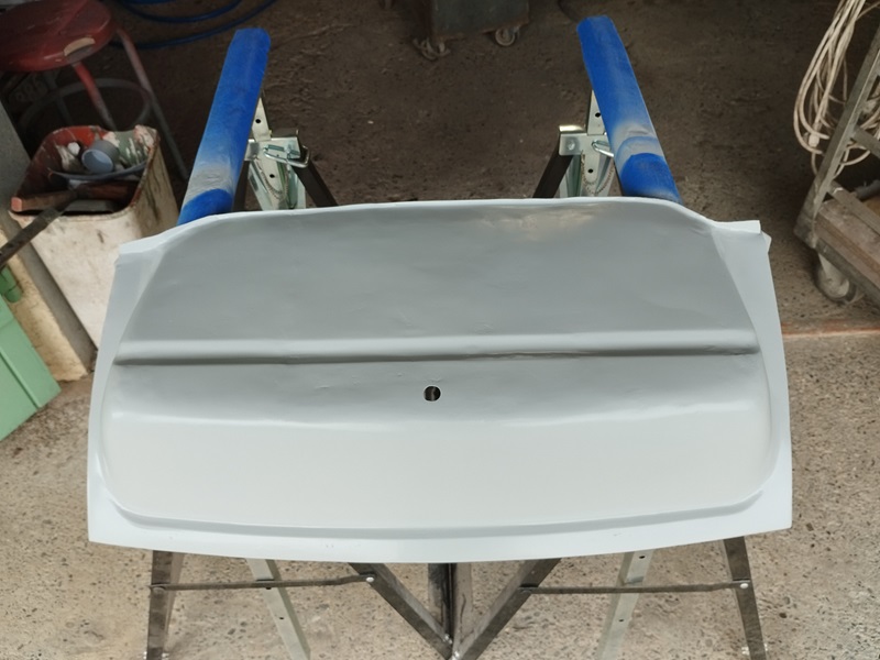

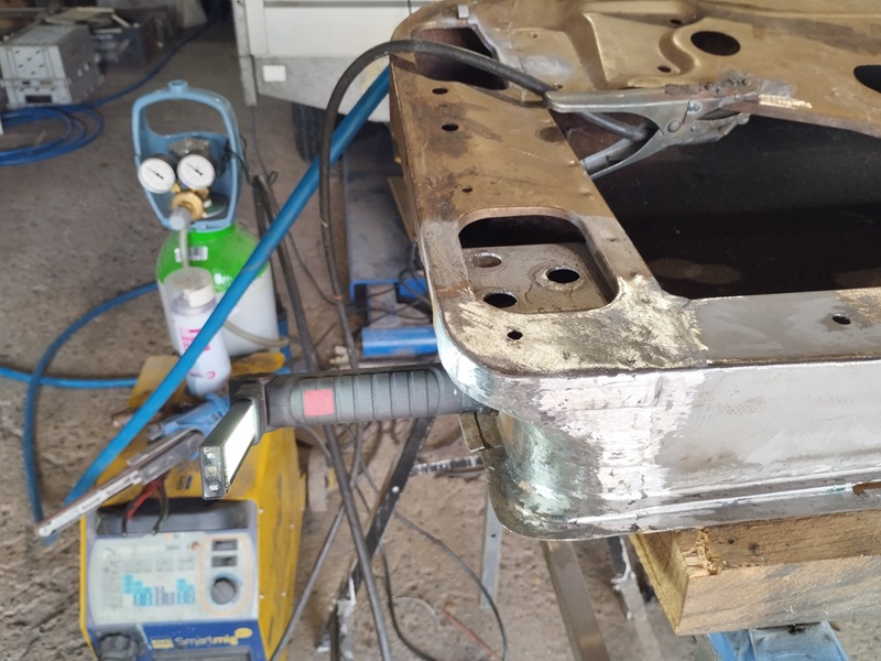

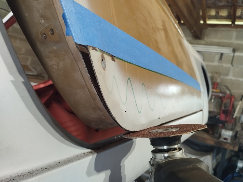

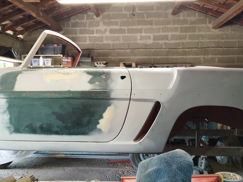

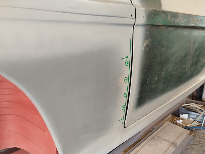

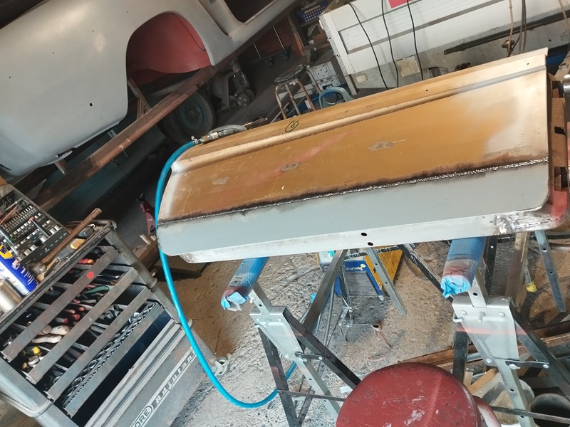

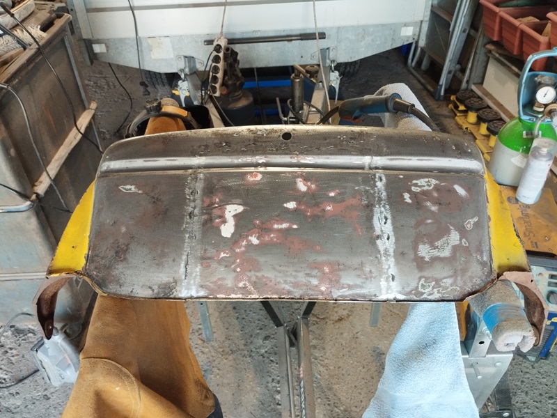

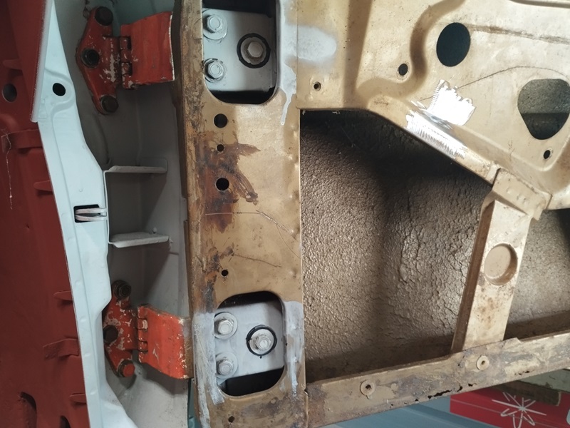

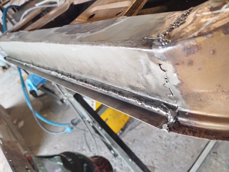

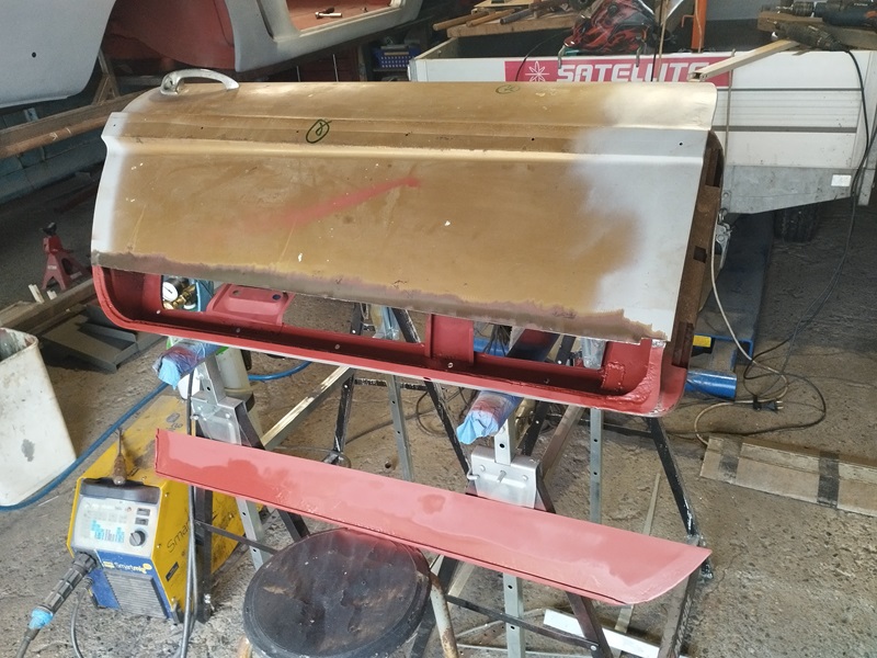

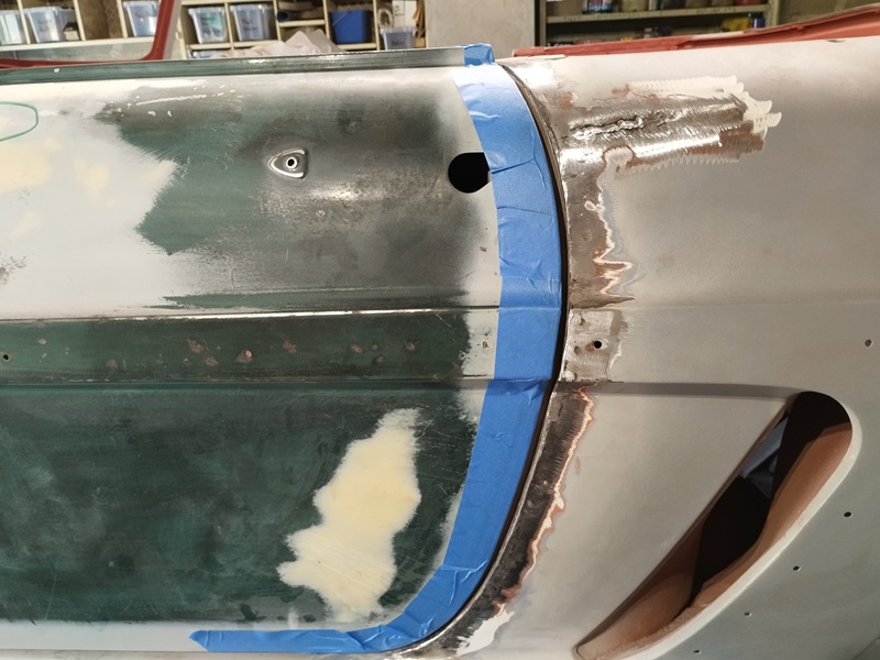

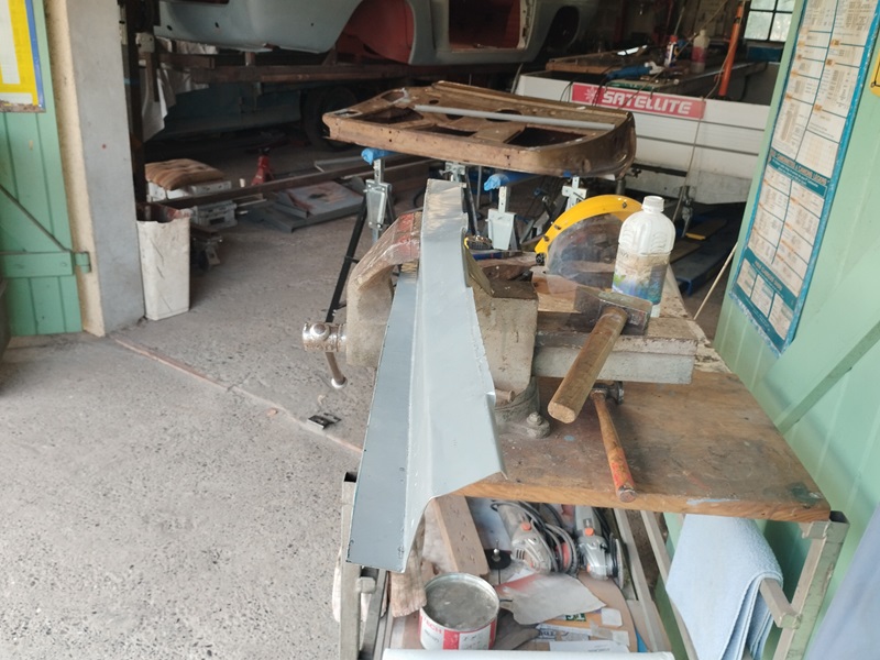

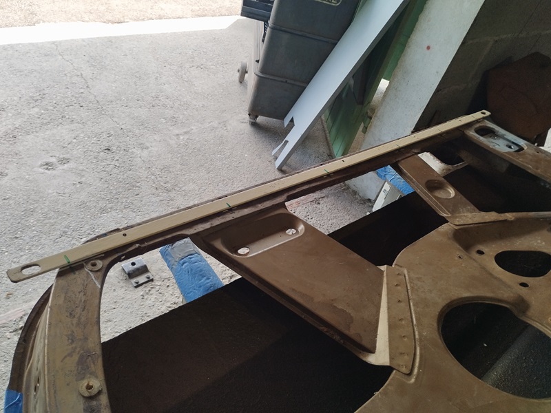

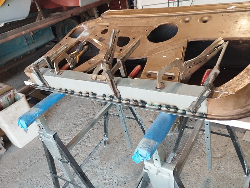

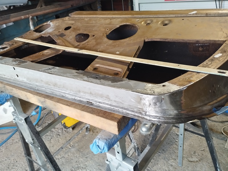

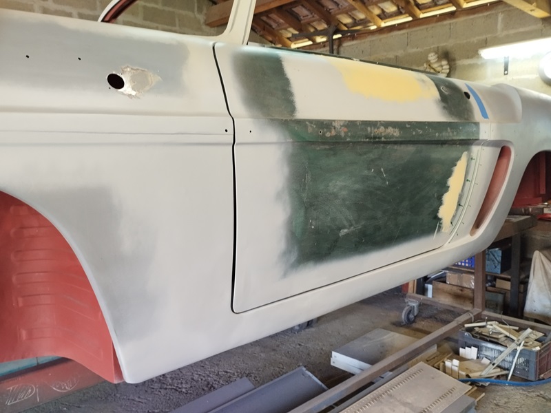

Allez les copains, reprise des hostilités. Finition et pose sur la voiture de la trappe de roue de secours

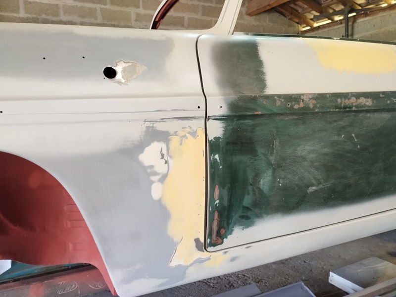

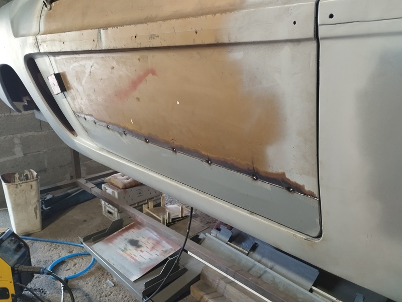

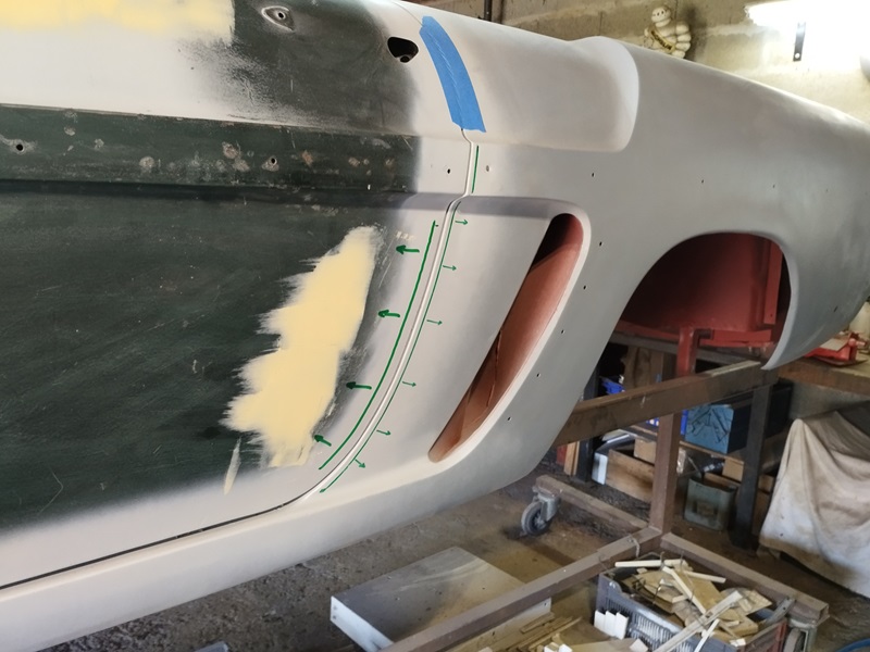

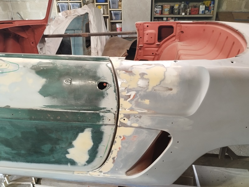

Maintenant montage à blanc de la porte AVG pour ajustage

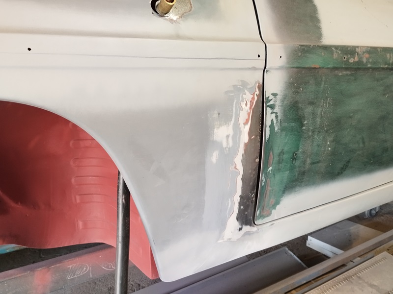

C'est la Mer.. Une fois l'alignement AV de la porte fait, l'alignement de l'aile AV et le jeu à l'AR de la porte ! ça ne va pas du tout !!
Bon un probleme à la fois...

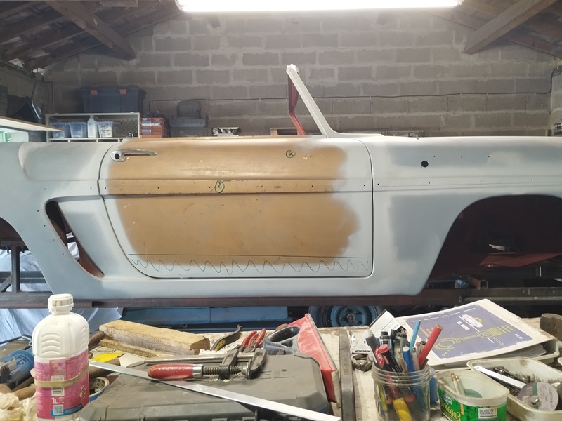

L'AV : Redressage au tire clou, mas ticage et ponçage.
Bon ça c'est bon

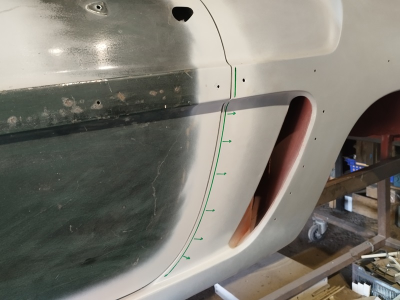

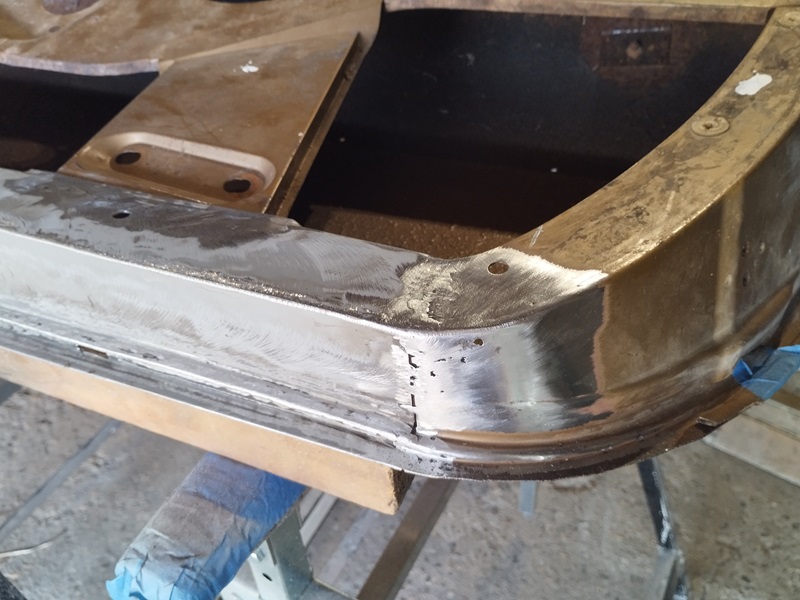

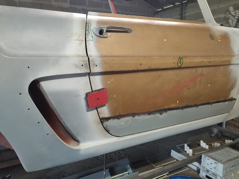

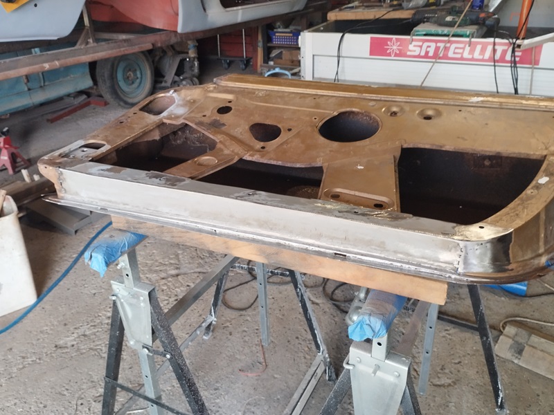

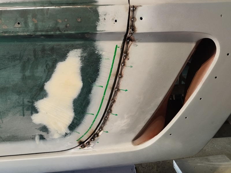

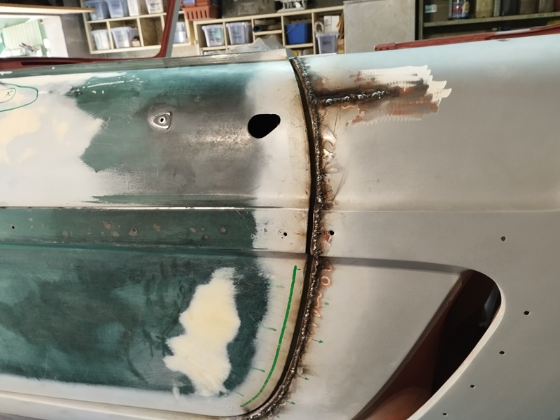

Maintenant l'AR de la porte

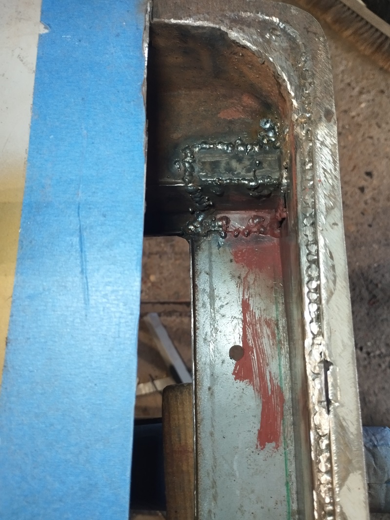

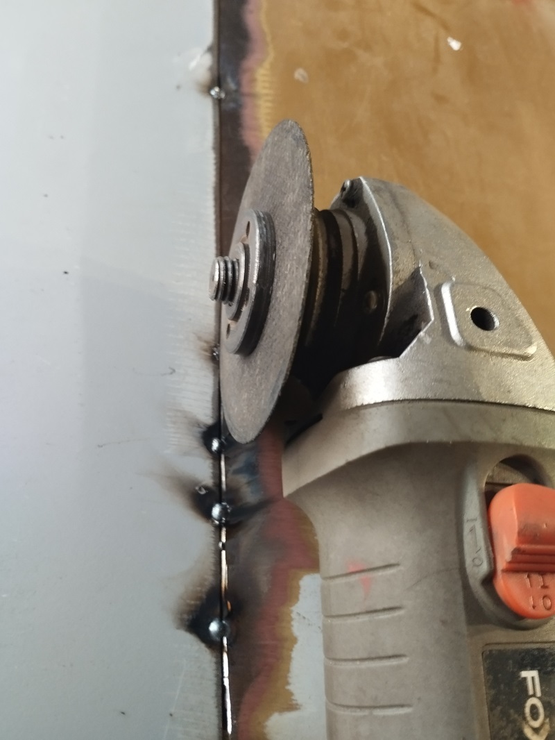

En fait, la porte est trop grande ou l'ouverture trop petite !!
Je choisi de travaillé sur l'ouverture...
Une coupe de haut en bas, j'ecarte le bord vers l'AR et je resoude...
Comme ça , ça parait simple mais bon ...
Puis les finitions habituelles
Voilà, je suis assez content de moi...
La porte est encore un peu haute à l'AR mais avec le poids des mécanismes et de la vitre, ce sera parfait.

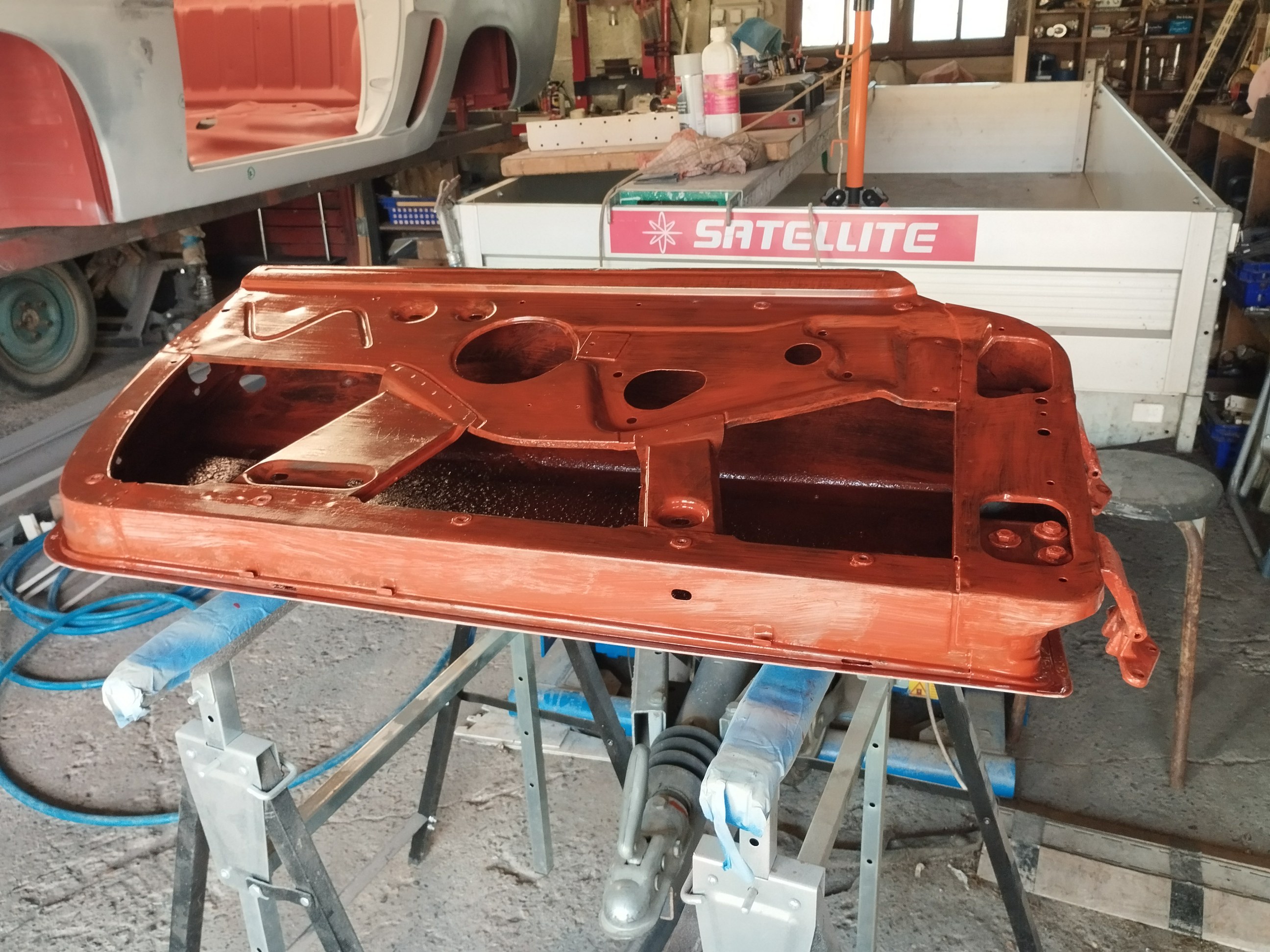

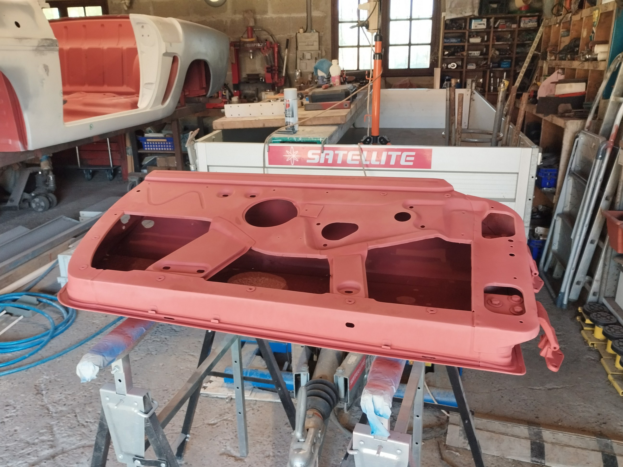

Maintenant re démontage de la porte pour lui faire une beauté
A+ Les copains ...
palou49 le ven 19 juil 2024 à 13:21
Ca commence à prendre forme , Fred40, avec toujours autant de minutie !!! Courage ! François
Cyber-PAPY le ven 19 juil 2024 à 17:59
Encore une belle leçon de réparation .
Bravo

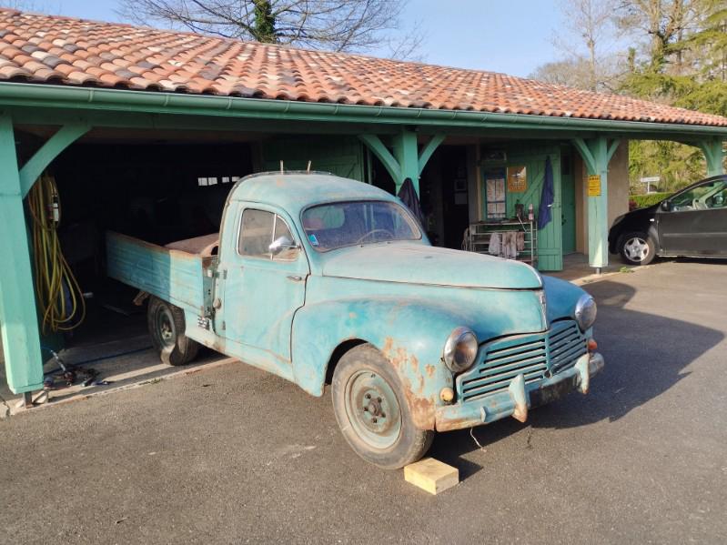

Encore un peu de travail sur le Floride et tu pourras attaquer le chantier de la 203 .

Papymichel le sam 20 juil 2024 à 07:21
La 203 arrivée à Saint Sever .

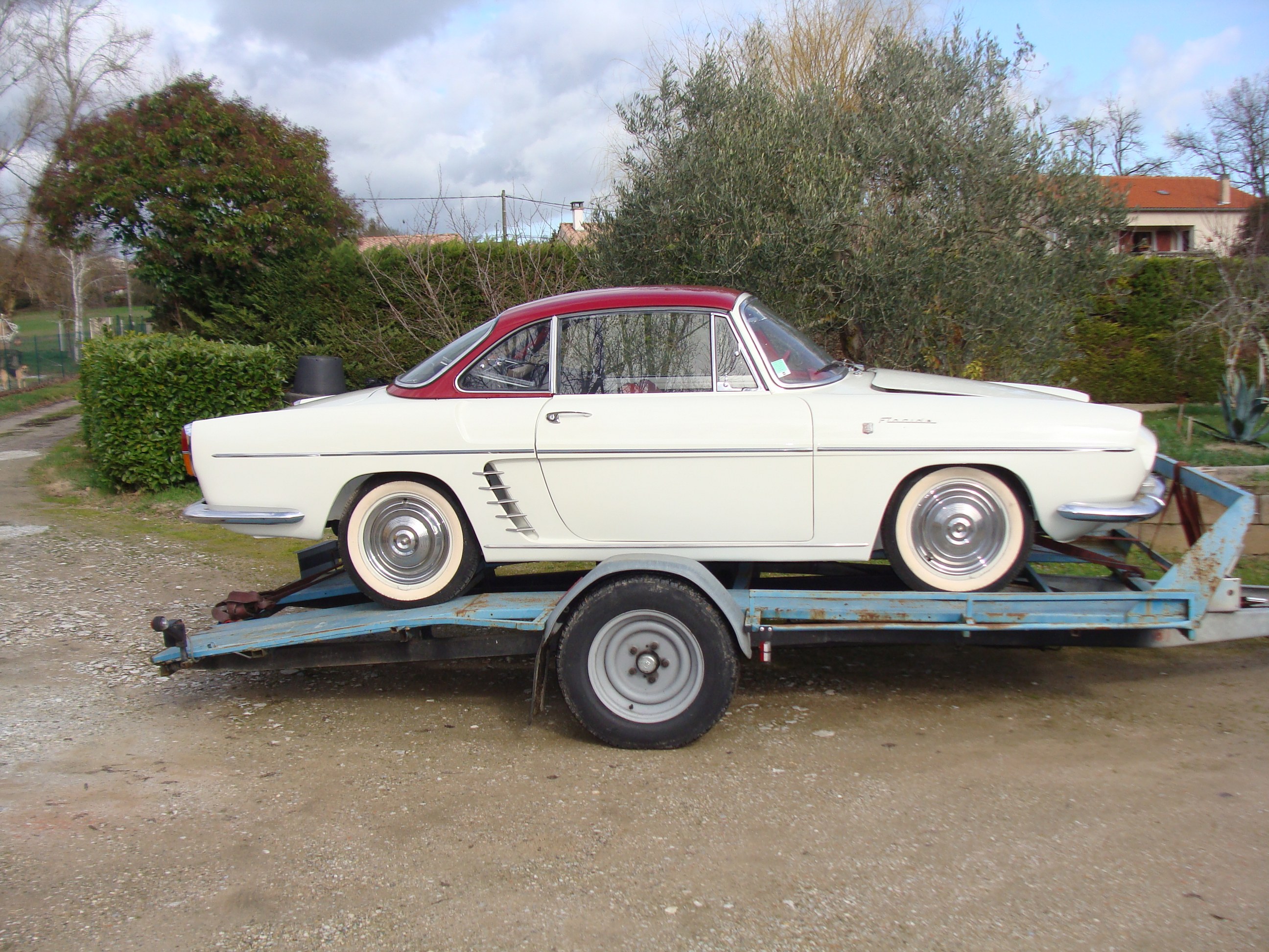

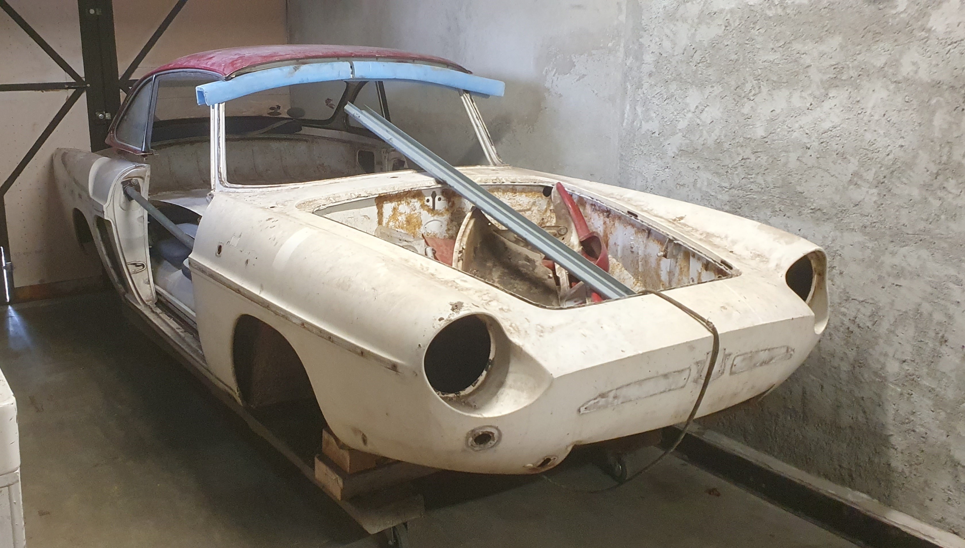

6sco le mer 24 juil 2024 à 13:45
Bonjour à tous,
Moi c'est Mathieu, 33 ans, dans le 31 proche de Toulouse.
Je viens tout juste de faire l'acquisition d'une Floride de 62 blanche.
J'entame tout juste la restauration avec pour objectif de la terminer pour mon mariage en mai 2025.
J'essaierai de vous mettre des photos dès que possible.

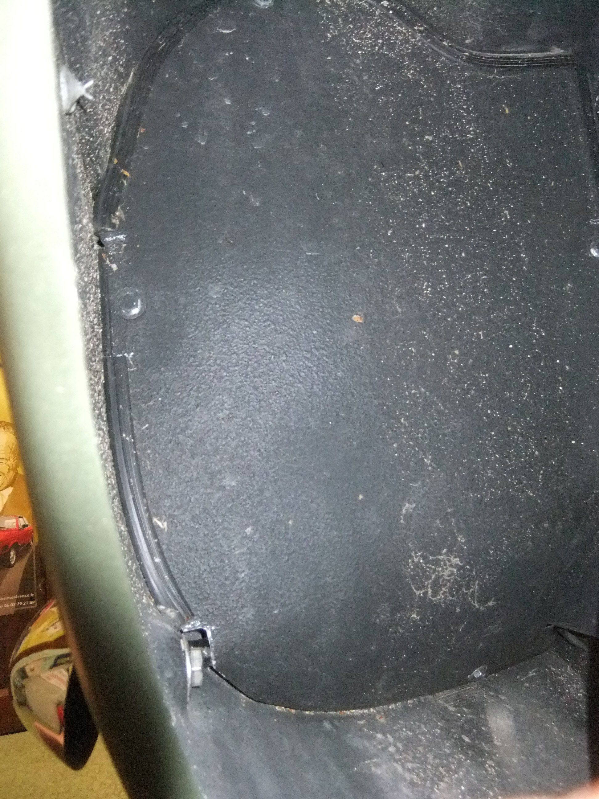

Dans l''immédiat, savez vous où je peux trouver les joints en forme de U des cloisons dans les ailes arrières?

6sco le mer 24 juil 2024 à 22:15
Merci pour votre accueil!
Il s'agit d'une Floride R1092, l'une des toutes dernières.
Immatriculée en février 62.
Fabriquée autour du 15 septembre 61 d'après sa plaque ovale.
Le joint dont je parle est visible sur le catalogue des pièces de rechange à la page 81.40 de la R1092.
Numéro de pièce: 6067877

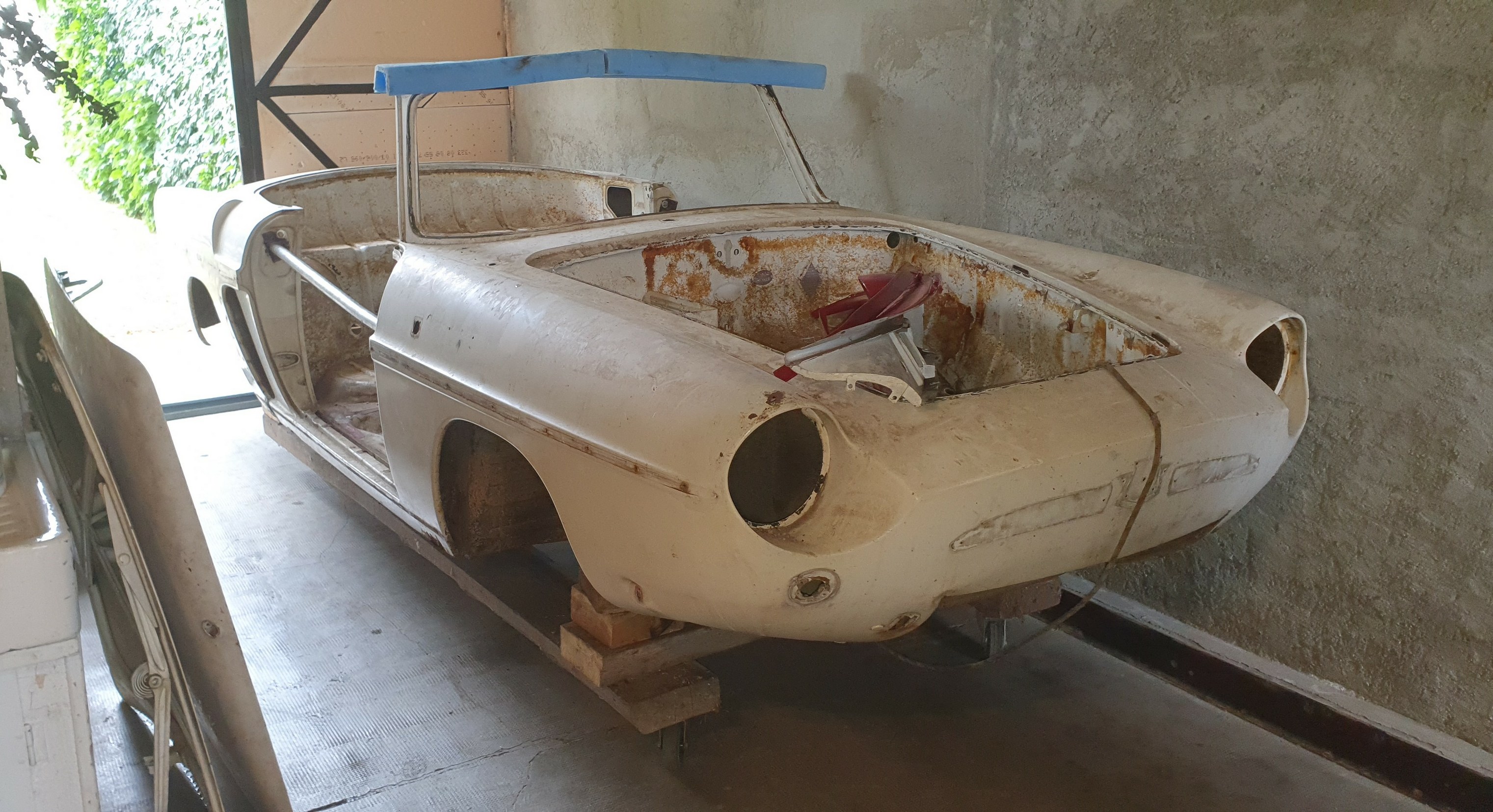

Des photos de la voiture actuellement:
800000km le mer 24 juil 2024 à 23:10
Bienvenue 6sco,
il y a un peu de travail, bon courage

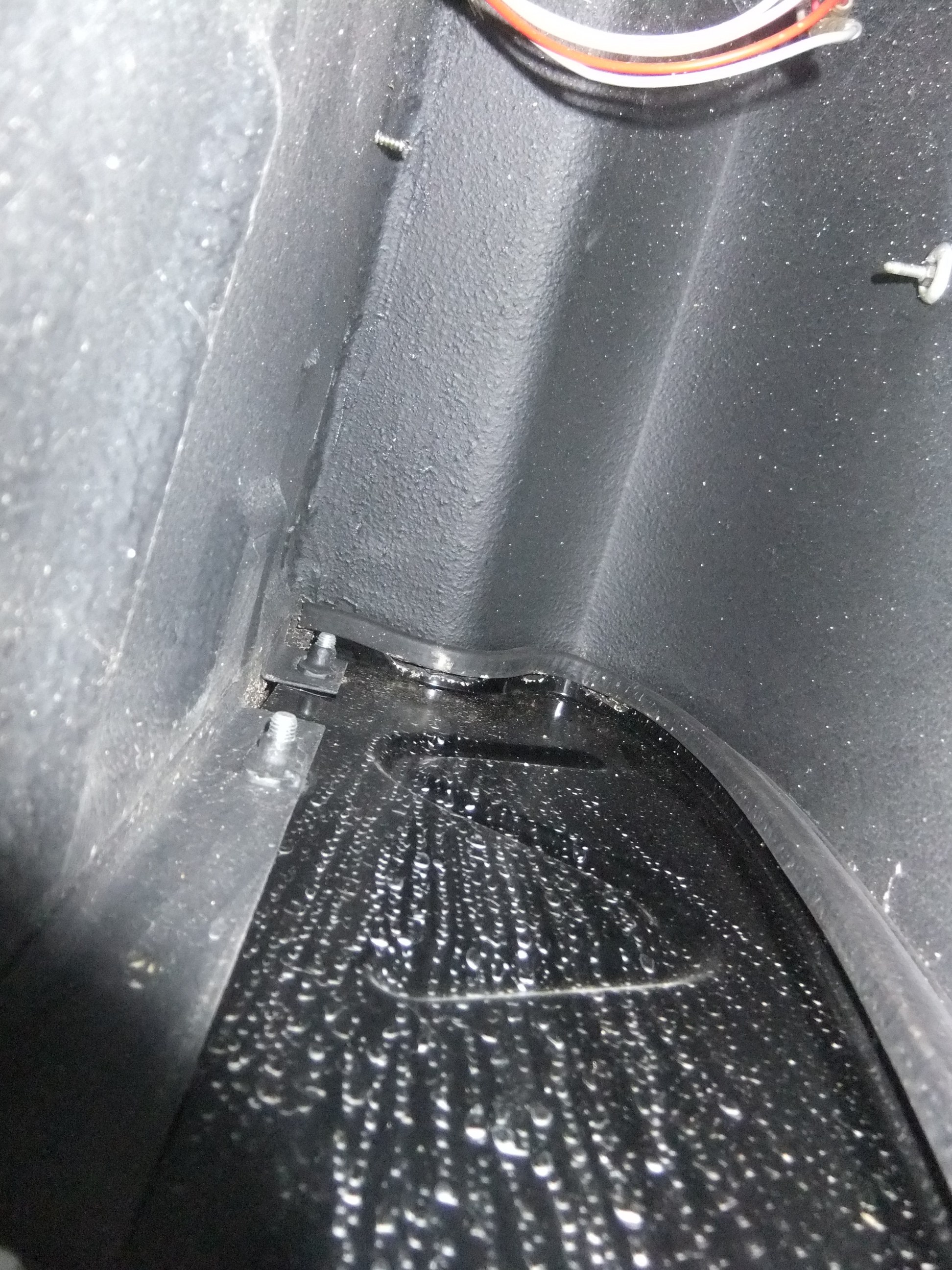

Pour mes cloisons AR, j'ai pris du joint chez Zerbib, je vais essayer de te faire une photo.

Retroal1 le sam 27 juil 2024 à 11:46
Citation de 6sco :
@Retroal1 je veux bien une photo merci »

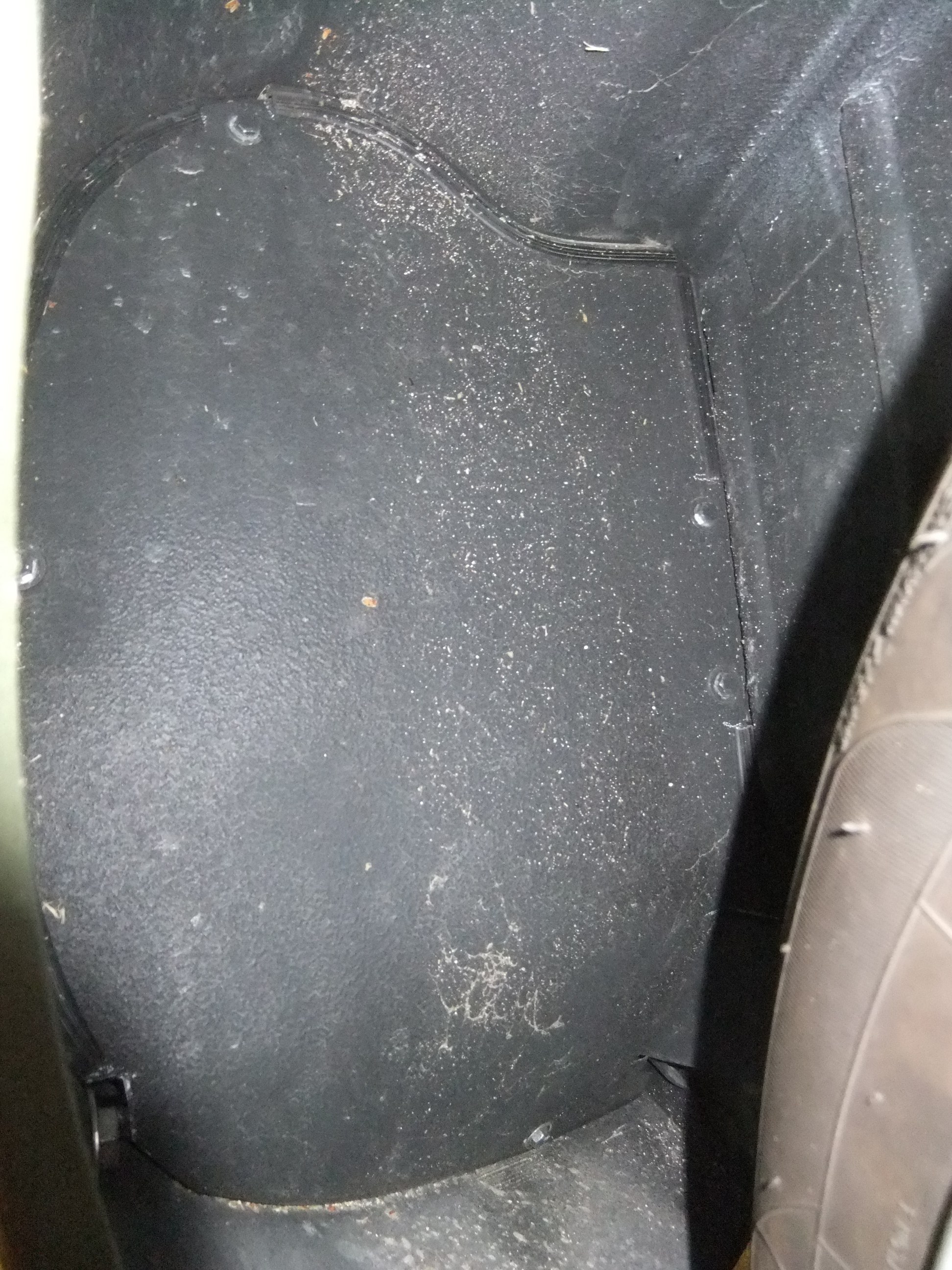

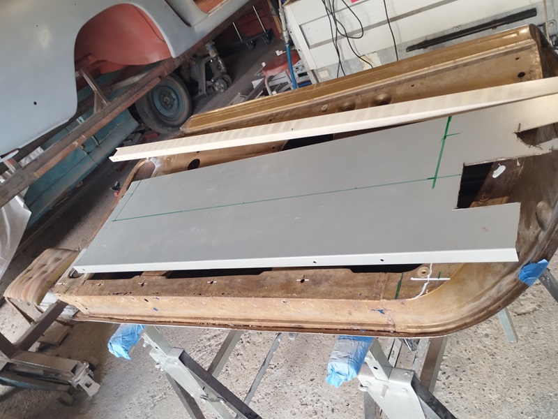

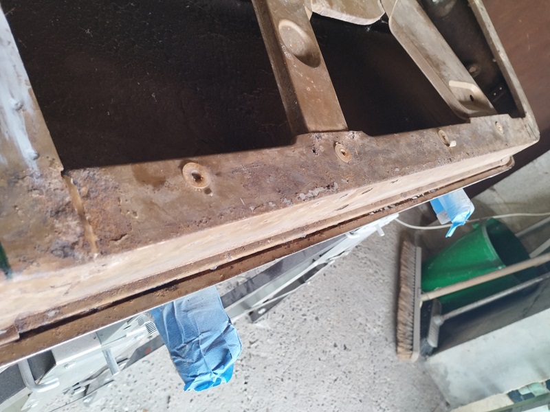

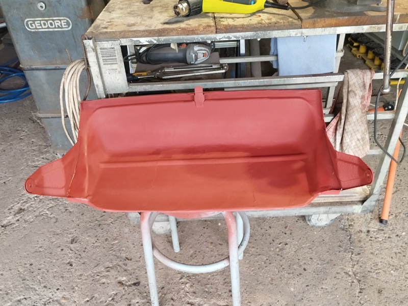

@6sco
Pour la cloison d'aile AR, j'ai pris du joint qui se pince sur le rebord plié de la tôle (avec le boudin dia.10, perpendiculaire au pincement). Comme je jeu avec la carrosserie n'est pas constant, le boudin creux peut s'écraser plus ou moins et retient moins d'eau que le spongieux d'origine.
Si je peux conseiller ce qui me semble une bonne modif, c'est d'ajouter aussi une tôle dans les ailes avant pour faire garde-boue et éviter d'arroser et d'accumuler la boue a l'avant des ailes, autour des phares. Là, j'ai mis du joint en U puisque ma tôle n'est pas repliée. Par contre, il faut prévoir de souder 4 ou 5 bouts de cornière mince en L pour pouvoir la fixer avec des "écrous pince", donc avant les finitions de carrosserie. Pour adapter sur une voiture déjà finie, peut-être coller les bouts de cornière à la résine époxy ?
Le bas de la tôle s'appuie simplement sur le tube d'entretoise entre le longeron et l'attache de la banane de pare-choc.
Tout çà, c'est sur mon coupé qui roule enfin depuis le mois de mai...:) :good:

Fred40 le dim 28 juil 2024 à 10:02
Merci Retroal1 pour ces astuces.

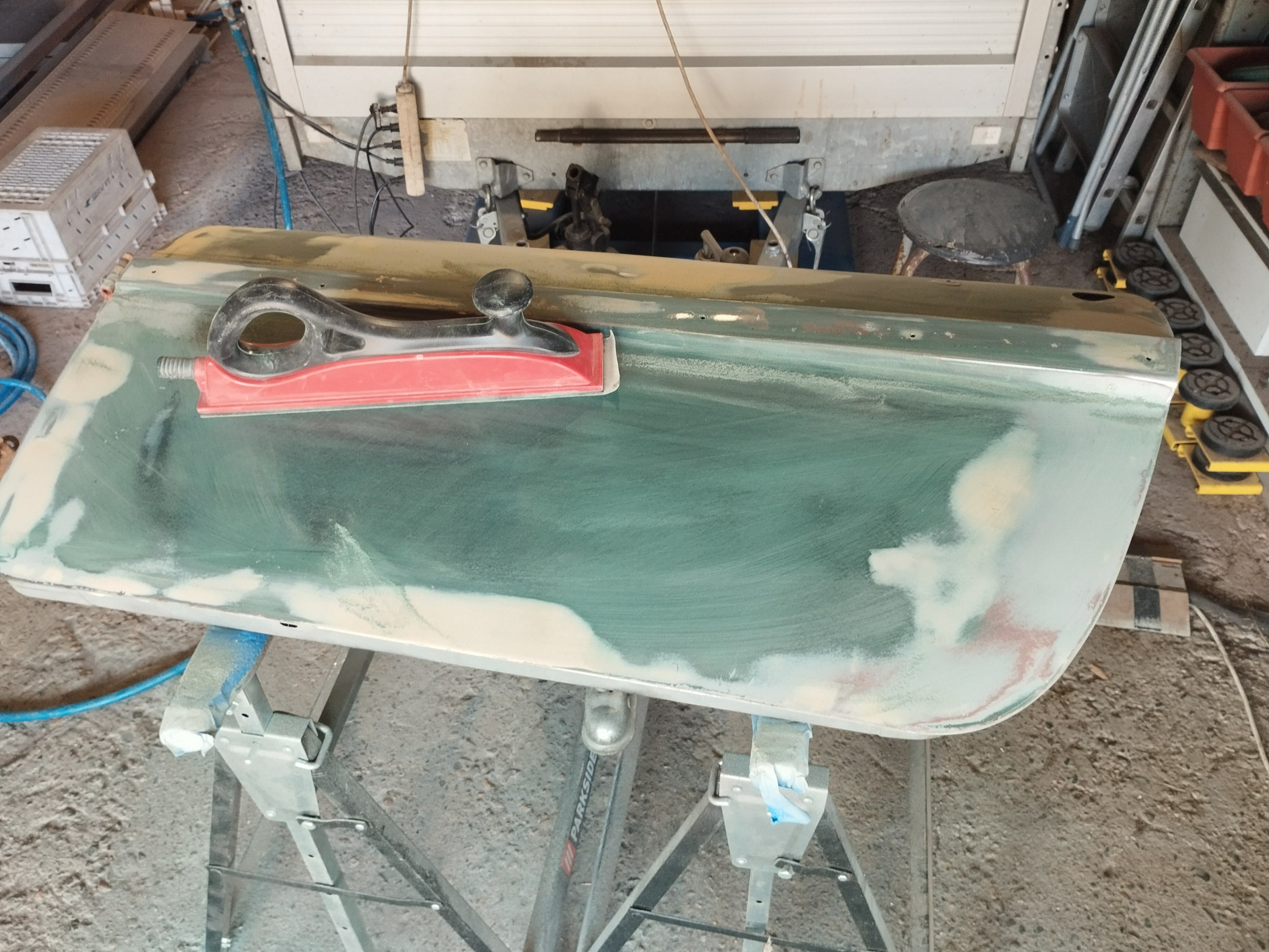

La landaise... Suite
Préparation intérieur et extérieur de la porte AVG puis repose sur la voiture.
Puis porte AVD.
Celle qui était sur la voiture est pourrie. Ajustage d'une porte AVD jaune Bahama un peu moins malade. (2 heures)
Repérage des réglages puis découpe de la partie malade du panneau ext.
Puis dépose de la porte et préparation d'un greffon pour la structure intérieure du bas de la porte
Le morceau est trop grand, il ne rentre pas dans ma plieuse... Donc à l'ancienne marteau et étaux...
in situ .
Ca commence à prendre forme.
A Suivre... A + les copains.

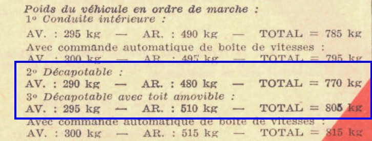

Je ne trouve nulle part l'indication du poids du hard-top pour Caravelle.
Merci d'avance aux forumistes pour leur réponse.
Caravellicivilités.
800000km le dim 28 juil 2024 à 22:57
Le hard-top de caravelle fait environ 50Kg, donc environ 25kg pour le vitrage
Cyber-PAPY le lun 29 juil 2024 à 09:09
Les poids figurent sur le "barré"
Voici celui d'une R1131
la différence entre la décapotable et la décapotable avec toit amovible devrait donner la masse du toit amovible
A toutes fins utiles, voici celui d'une R1133

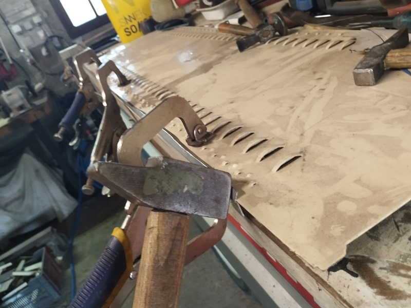

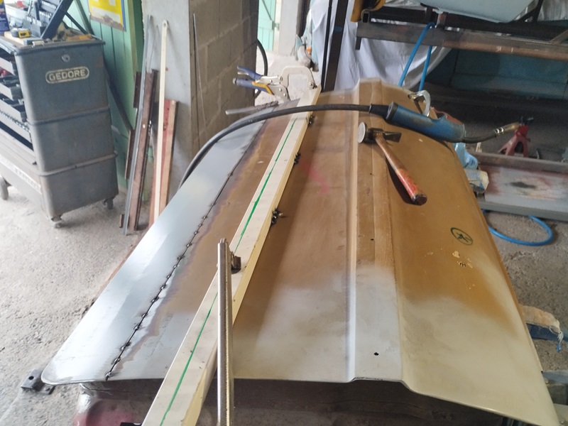

Fred40 le dim 4 août 2024 à 16:17

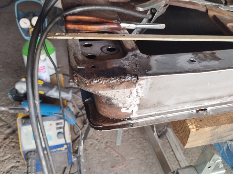

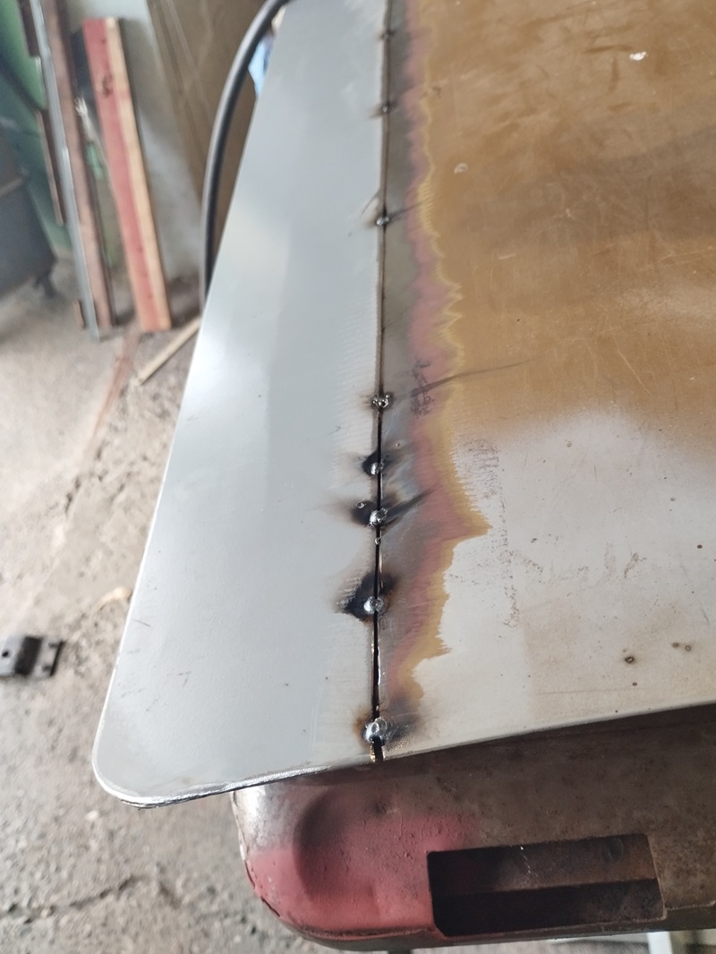

La landaise , suite ...
Finition des soudures de l'armature de porte AVD
réparation du coin D et G
réparation du renfort intérieur de la porte

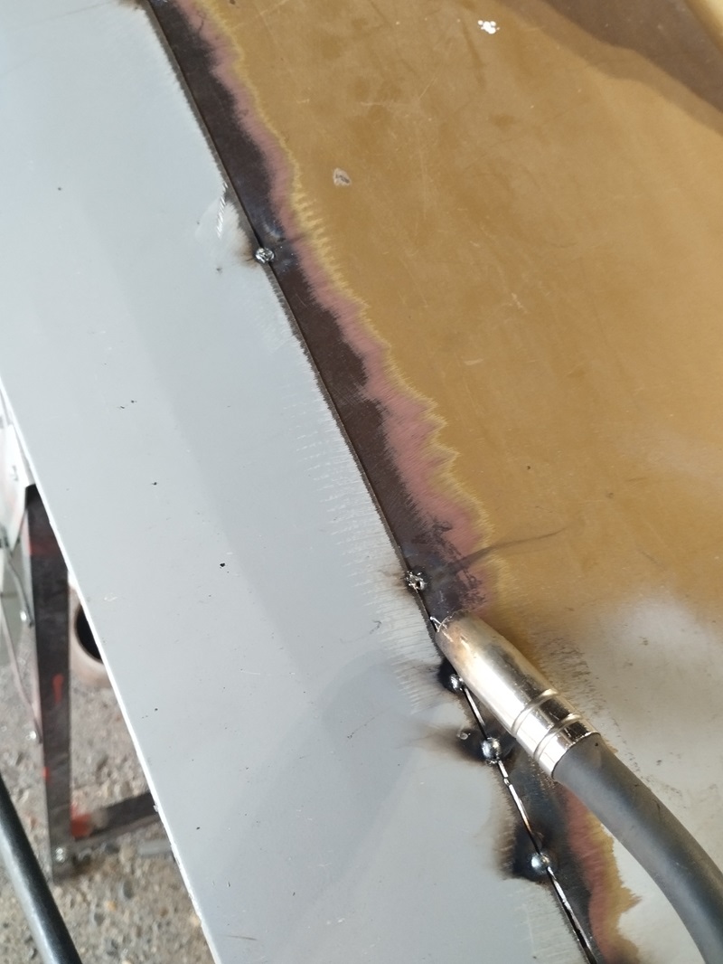

Maintenant il faut refermer ce panneau.
Comme d' habitude préparation d'un greffon avec pré pliage du bas du panneau
pour avoir un greffon stable lors de la mise en place.
Mise en place pour essais
Traitement des intérieurs

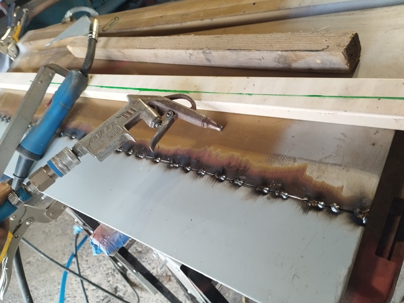

Ajustage et pointage sur la voiture (pointage de la partie haute du greffon en sur épaisseur de l'ancien panneau de porte)
Re dépose de la porte pour finition des soudures
Découpage au fur et à mesure du soudage de l'ancien panneau pour éviter les déformations
Puis soudure par point clairsemés et refroidissement
J'ai quand même la trouille que ça se déforme ! je rajoute un raidisseur !
Voilà, 1 heure et demie pour cette soudure.
Pas trop mal... Quand même quelques déformations mineures à reprendre...
(planage et chaudes de retrait à prévoir)
Ce sera pour la prochaine fois...
A+ Les copains...
