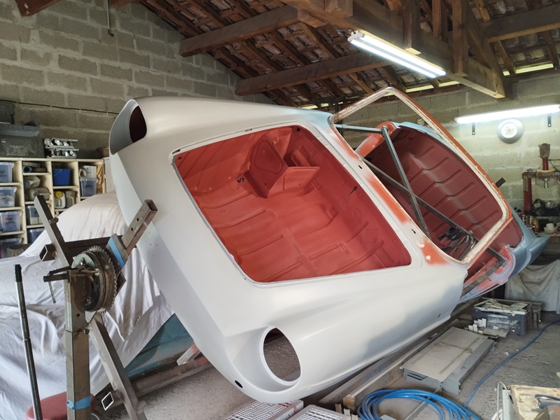

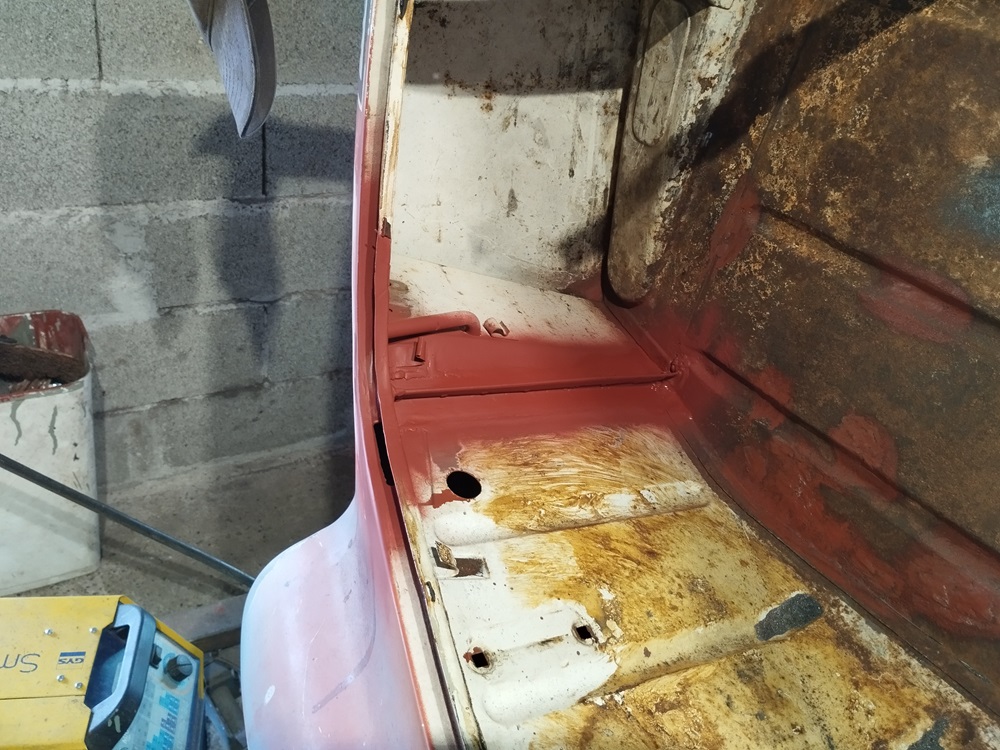

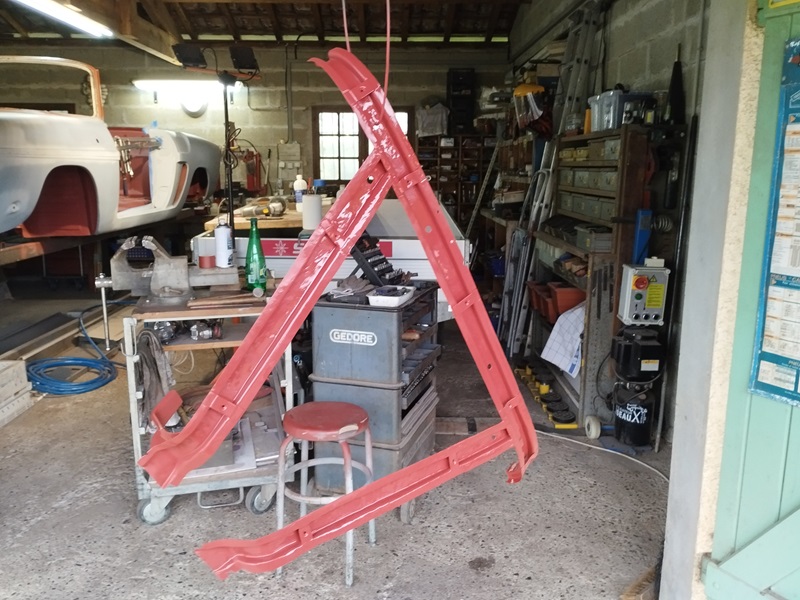

Fred40 le mar 18 juin 2024 à 19:26

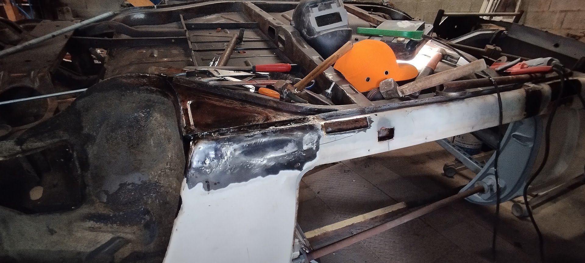

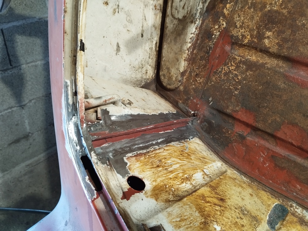

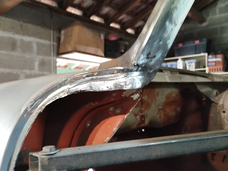

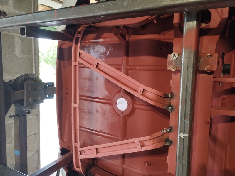

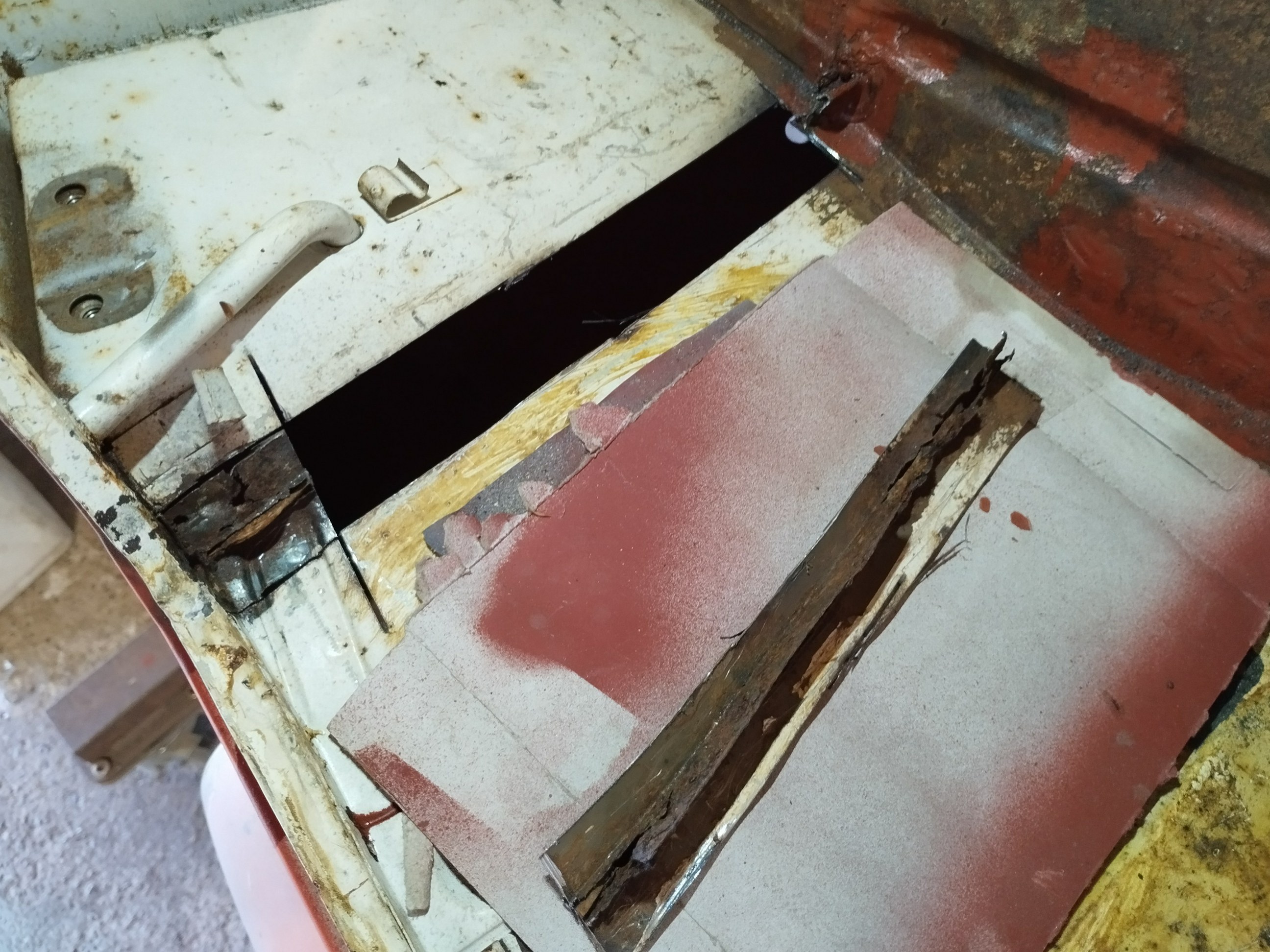

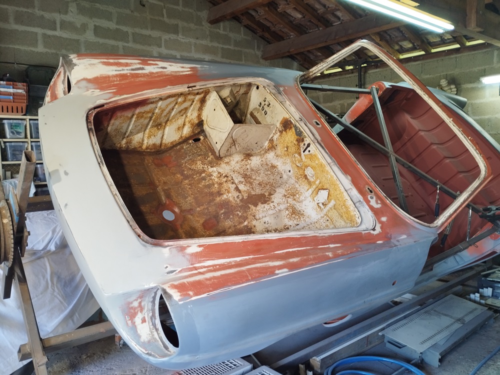

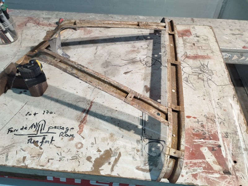

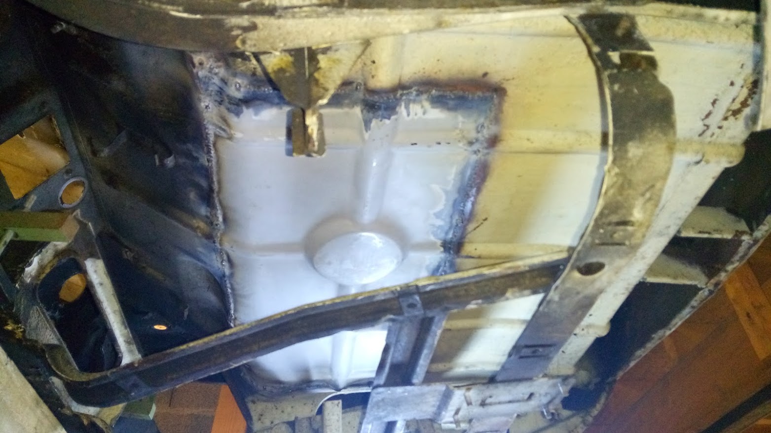

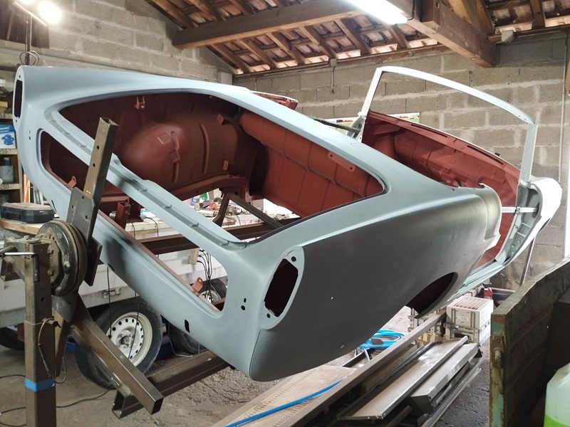

Salut les copains,
Quelques nouvelles de la Floride Landaise
Réparation de la liaison entre les passage de roue AVS et la façade AV
Découpage de la partie malade, fabrication et pose des greffons
Copier coller de l'autre côté
Marre de souder, alors redressage, planage, pose mastic et pose d'apprêt sur l'unit AV
Ensuite, décapage à blanc de l'intérieur du coffre AV puis traitement et pose apprêt antirouille
Puis réparation du panier de roue de secours bien mal en point. redressage et décapage
Voilà les copains... A suivre...
800000km le mar 18 juin 2024 à 19:49
super
bon courage, tu n'as jamais été aussi prés de la fin:D :D
Fred40 le jeu 20 juin 2024 à 09:41

Fred40 le sam 29 juin 2024 à 10:04

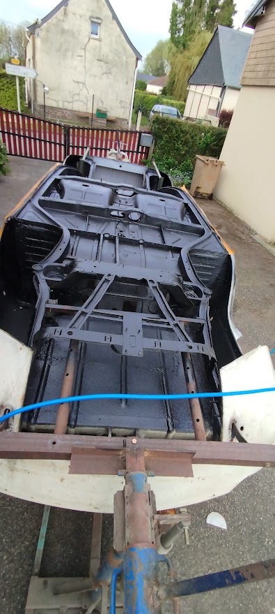

Floride landaise ... Suite ...
Finition et repose du panier de roue de secours
Réparation des bas de gouttières (gauche et droit)
Finition de la réparation de la baie de pare brise
Et voilà !
C'est un grand jour, après plusieurs années de travaux laborieux, la réparation de la caisse est terminée.
Restera à faire les joints PU, la pose d'un anti gravillons dessous et d'un apprêt garnissant dessus.
Prochaine étape: réparation et préparation des ouvrants, portes et capots
A+ Les copains...
mura03 le sam 29 juin 2024 à 17:22
fred40 un bon morceau de fait le plus contraigant :good:
caravelle66 le dim 30 juin 2024 à 08:51
@fred40 une grande étape de fini félicitations quand on compare avec les premières photos
tecnop40 le dim 30 juin 2024 à 19:06

Bravo Fred40 !
Fred40 le ven 5 juil 2024 à 08:39
Merci les copains. Ces retours font bien plaisir ...
palou49 le ven 5 juil 2024 à 11:04

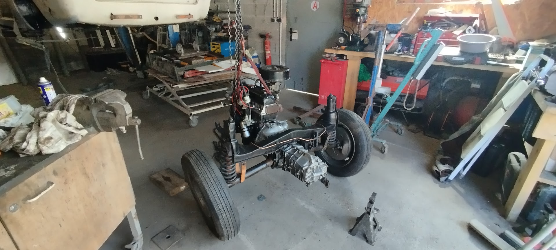

Bravo Fred40 pour tout le travail déjà effectué. Ma caravelle a été refaite par un professionnel en 2017, et elle était loin d'être dans cet état , mais il y avait quand même pas mal de travail dessus !
Renforts de longerons , bas de caisse, bas d'ailles ( de la vraie dentelle ! ), portières , plancher etc Et c'est sûr que quand on a la possibilité et la capacité de le faire soi même, l'investissement financier est largement moindre, mais demande beaucoup de temps ! Bravo " l'artiste "

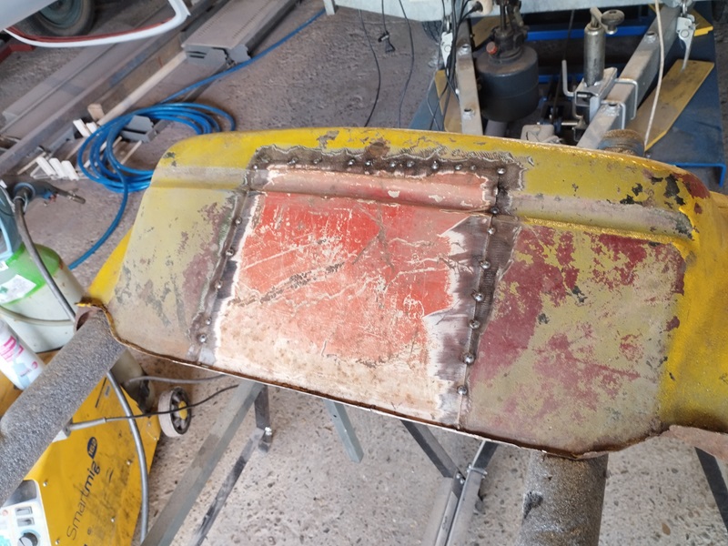

Fred40 le dim 7 juil 2024 à 16:18
Merci les copains
Encore une fois, ces retours font bien plaisir...

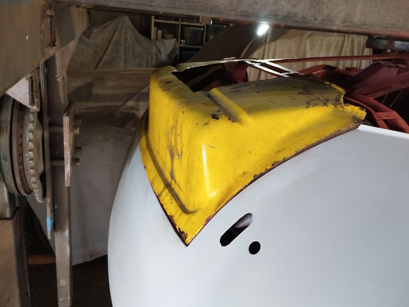

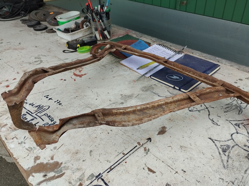

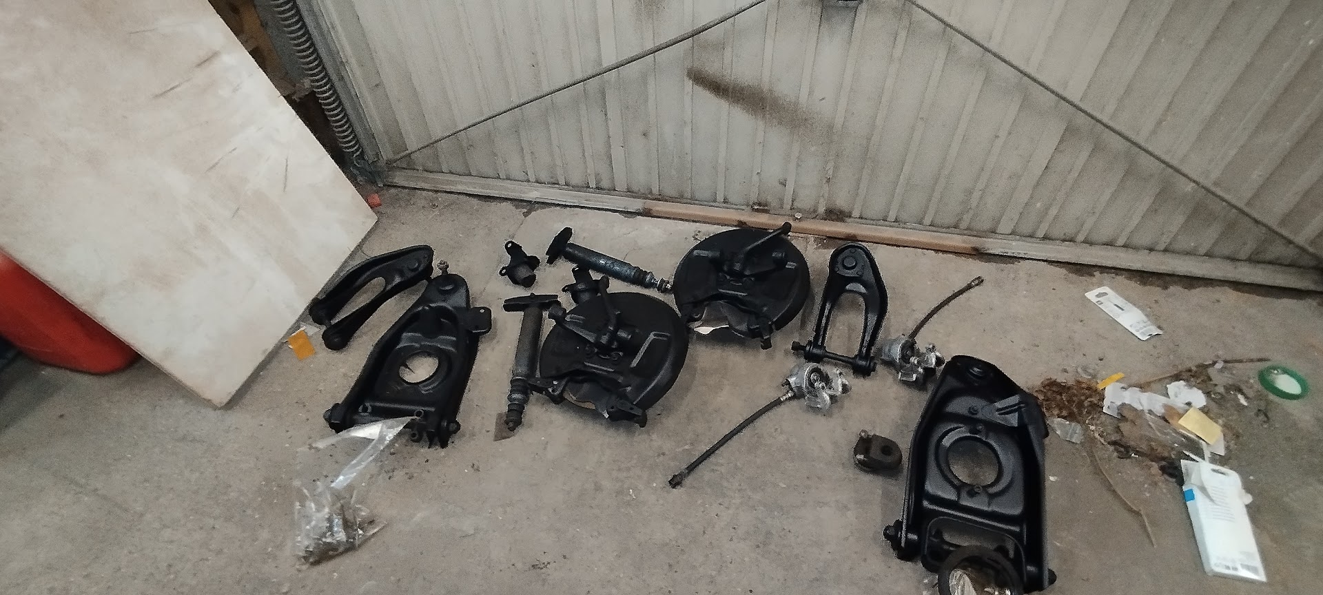

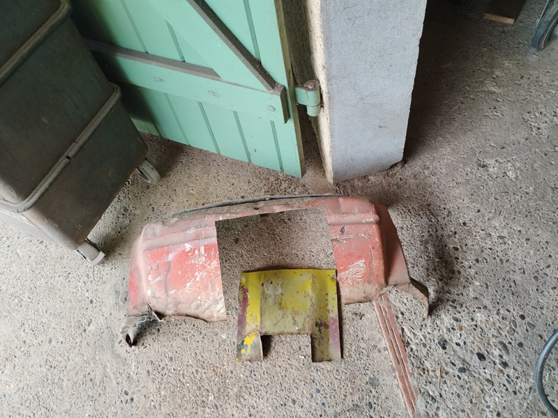

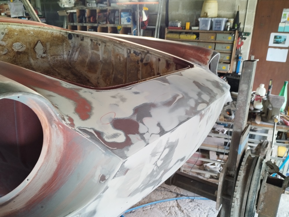

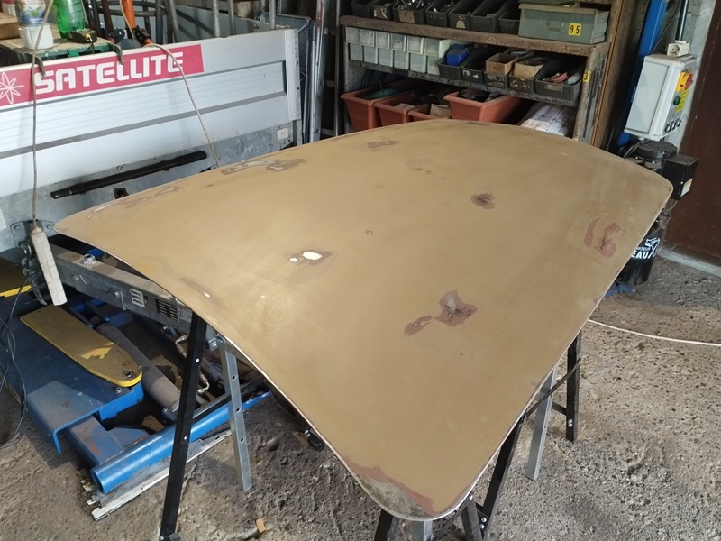

Quelques bricoles en plus sur sur la Floride Landaise
Réparation, redressage, planage, masticage, ponçage, re masticage, re ponçage et montage à blanc du capot AV pour essais et ajustage.
C'est bon, reste à ajuster le centrage lors du montage final mais l'essentiel est OK, les hauteurs sont bonnes
Bon maintenant le trappe de la roue de secours. la mienne est HS.
J'en ai une autre mais elle provient d'une Caravelle et bien sûr... c'est pas la même.
Donc avec deux... en faire une qui soit conforme à l'origine...
Après pointage, cela commence à ressembler à quelque chose...
A suivre, A + Les copains

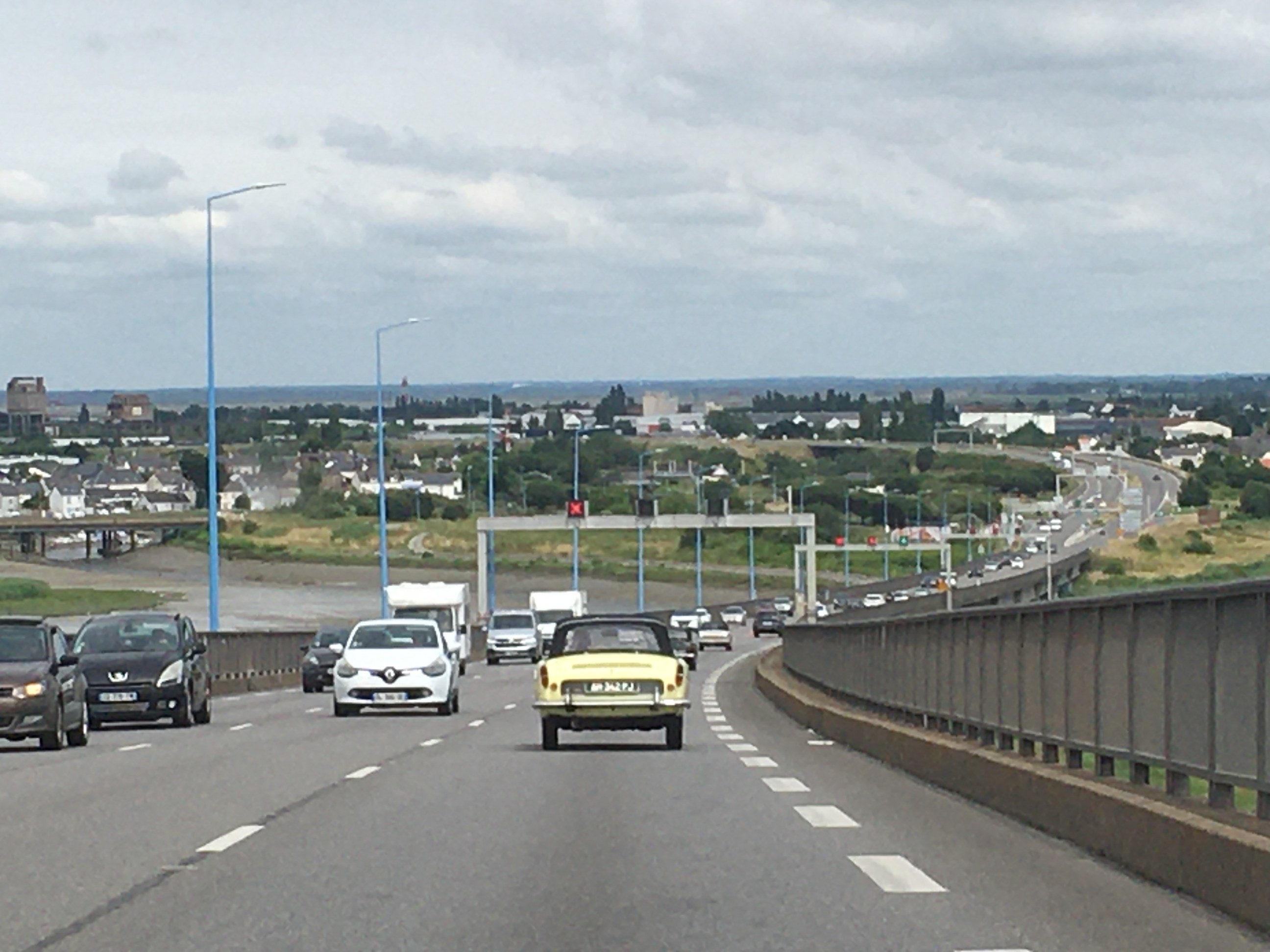

Le passage sur le pont de Nantes est impressionnant par le gigantisme de l'édifice comparé à nos petites autos .
