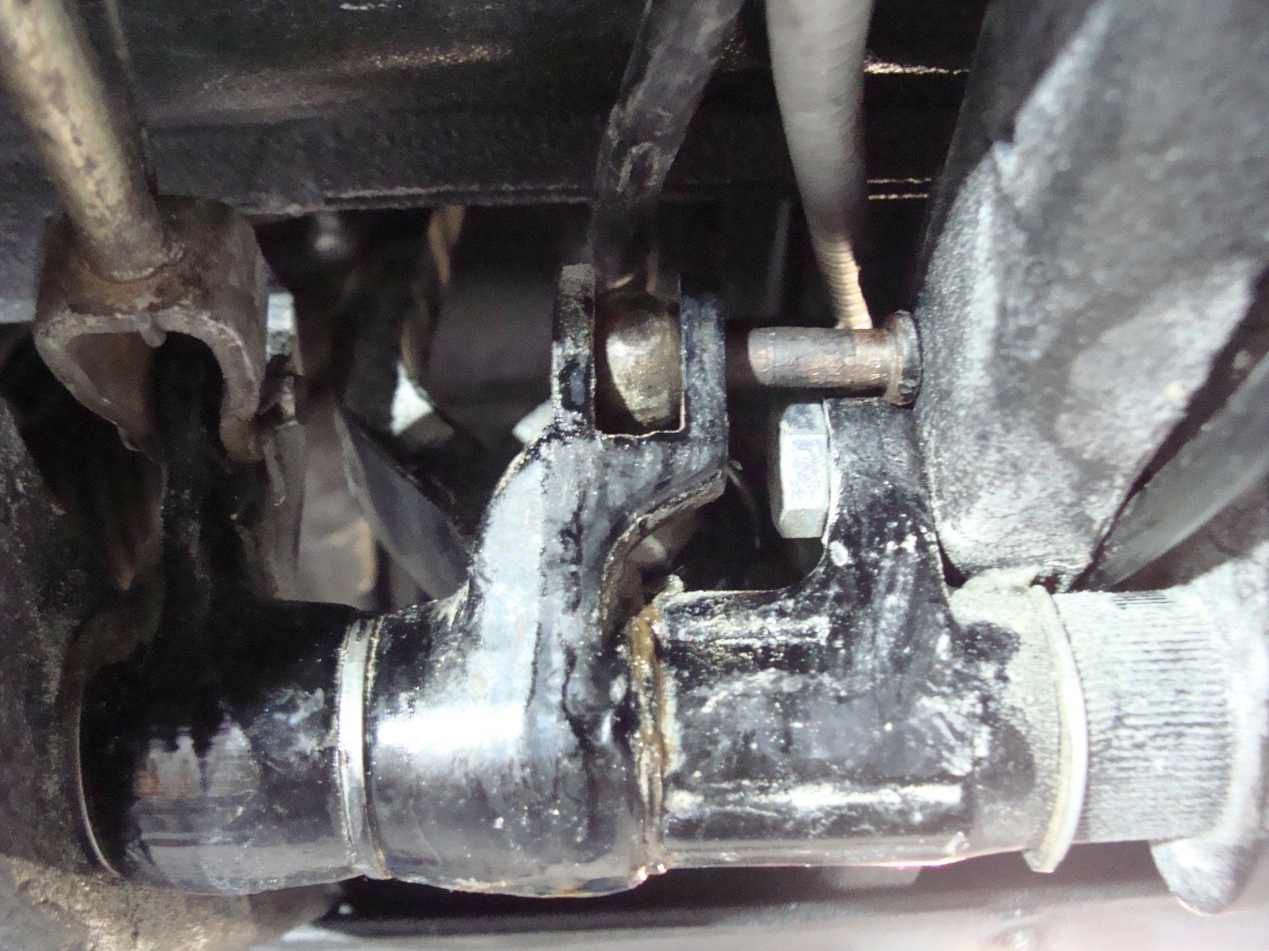

Ma caravelle n'a pas bougé depuis environ dix mois. Les roues ne sont pas bloquées on peut bouger l'auto à la main. Mais la pédale de frein elle, est bloquée. Quelle est à la conduite à tenir pour retrouver un état normal ? Merci d'avance pour vos réponses. Caravellicivilités.
mura03 le mar 12 sept à 22:07
peut ètre le maitre cylindre
1) deconnecte la pedale de la tige et regarde que la pédale tourne bien
qu'elle ne soit pas collée sur l'axe
2) essaye de pousser ou tirer sur la tige si ça ne bouge pas
tu es bon pour la dépose du maitre cylindre et le remplacer
mais avant de le déposer vérifie les pistons d'étriers si tu peux les repousser
ou mieux ouvre une purge et essaye la pedale de frein si elle
s'enfonce doucement si oui ce n'est pas le maitre cylindre
mais les étriers

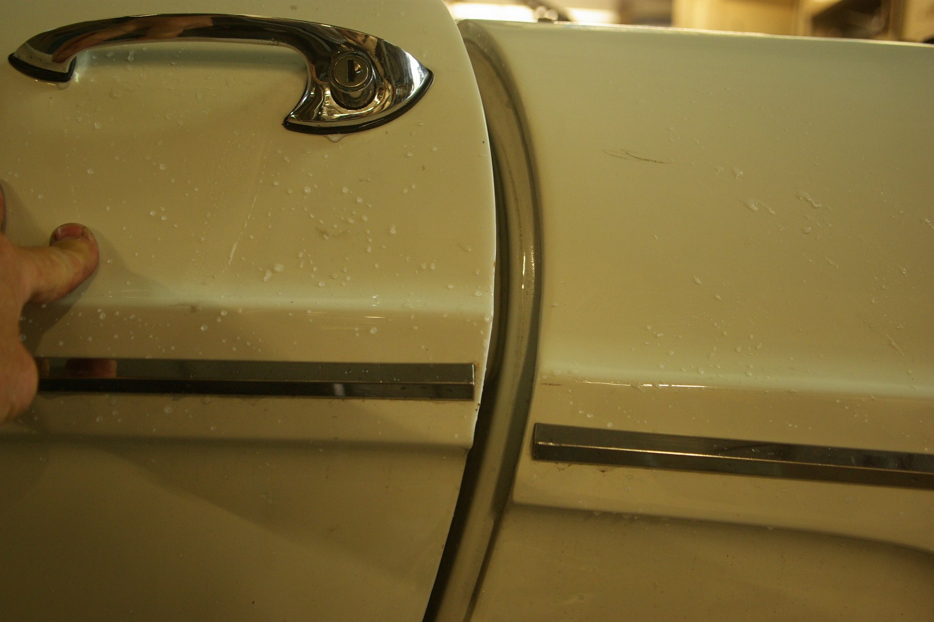

Les entourages de pare-brise sur les Floride 1092 ne sont pas de la couleur de la carrosserie.
Exemple : voiture vert Bornéo version cabriolet ou convertible entourage en vert bouteille le bandeau du tableau de bord est vert Bornéo, voiture vert Bornéo coupé entourage noir brillant bandeau jaune clair.
Floridement Thierry
68803 le mer 13 sept à 15:23
Borman 50 ,je confirme

mura03 à très bien résumé la situation ,mais il y a un hic c'est pas possible de déconnecter la tige de poussé du maitre cylindre sans démonter le tout
Si c'est le maitre cylindre ,passe par Albi freinage ,pas plus chère et du très bon matos :good: il préfère rénover que vendre du neuf :good: mais c'est toi le bosse
Je peu faire l'intermédiaire, leur site est pourrit ( je suis de Castres )
:!: le démontage du M C :bad: :bad: :cool: :ouin: :arg: pour l'avoir fait plusieurs fois courage

essaye en ouvrant les purges l'une aprés l'autre tu appuis sur la pedale
de frein si elle ne bouge pas M.C. HS
il y a un autre probléme possible les flexibles colmatés par la décomposition
du caoutchouc intérieur ça fait une espèce de gomme compact
mais tous en mème temps ce serait surprenant

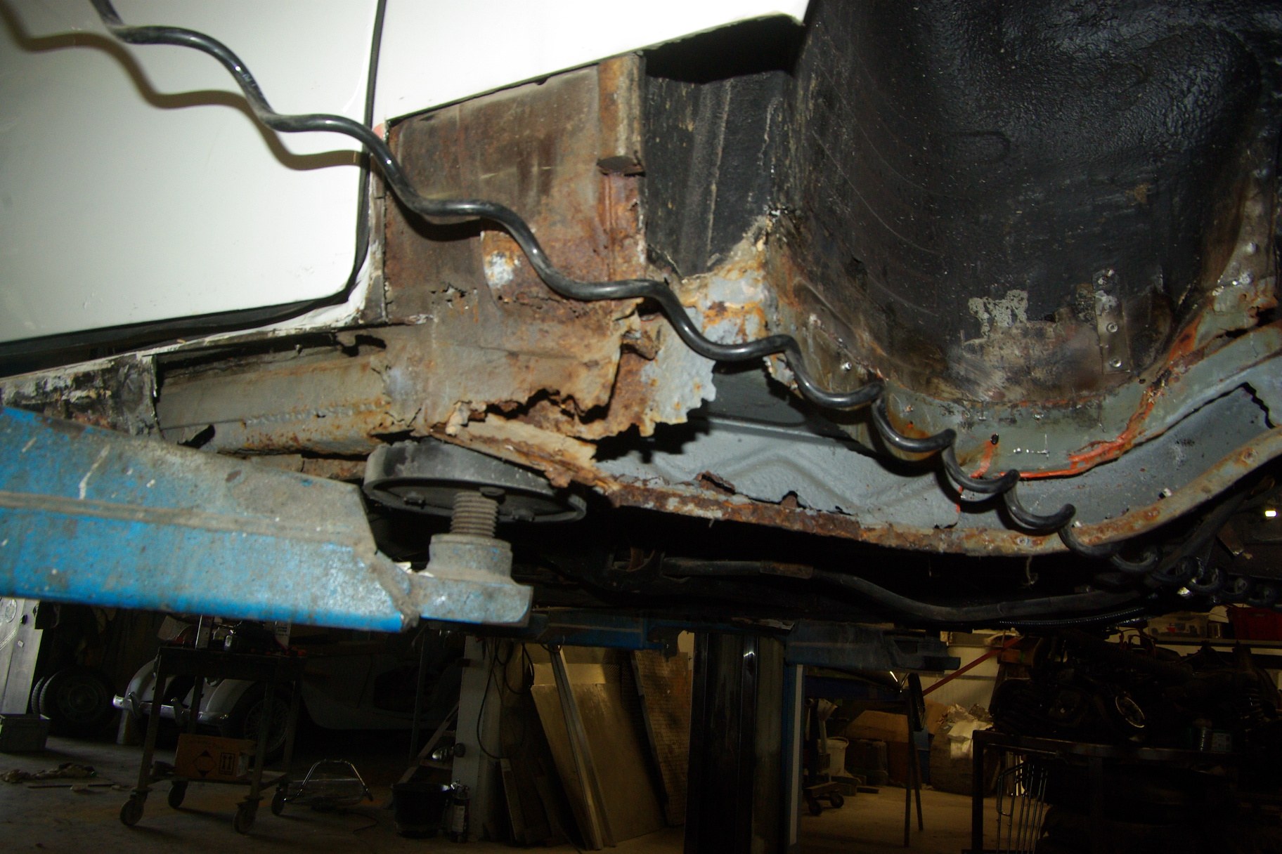

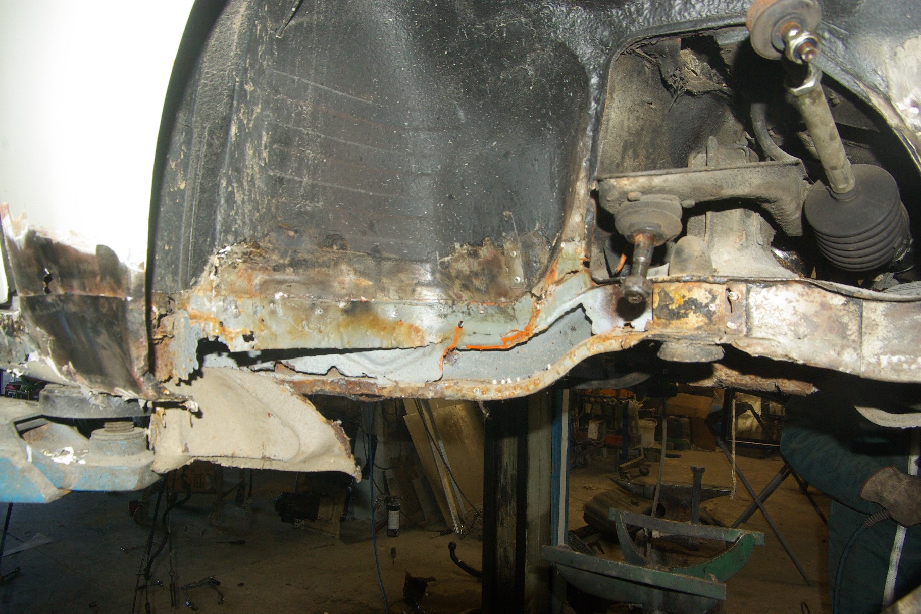

hadok le sam 16 sept à 16:18
bonjour a tous

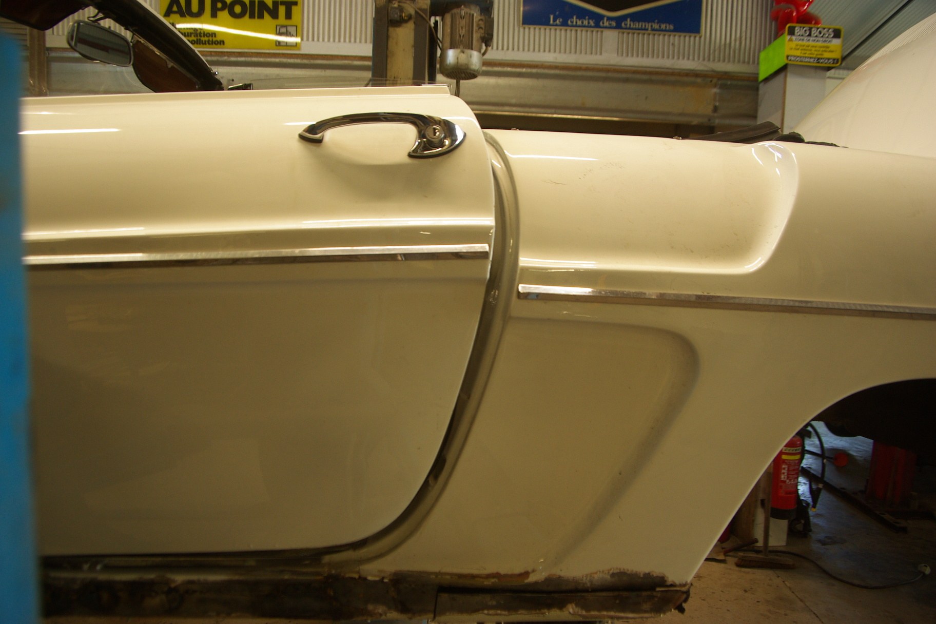

bon une nouvelle a restauré qui arrive de la lorraine
Le vendeur na pas froid au yeux
mura03 le sam 16 sept à 18:00
:oh: c'est casiment une reconstruction du chassis
y a plus de longerons elle est cassée en deux ou presque

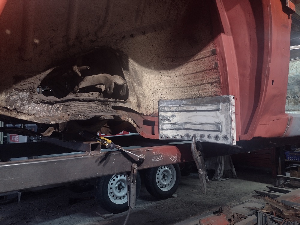

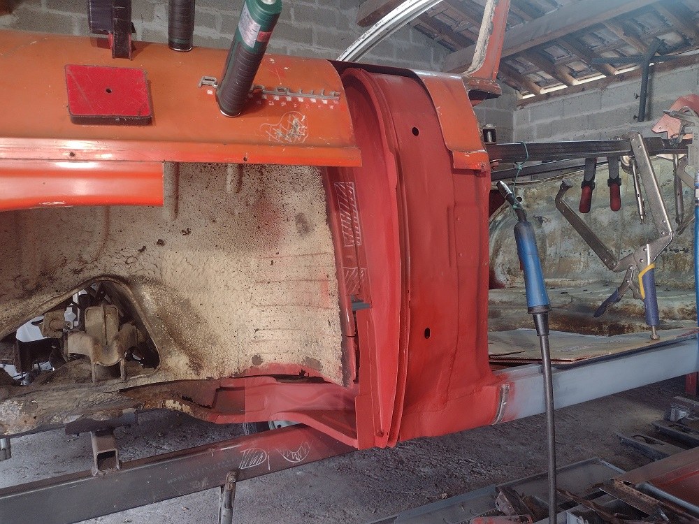

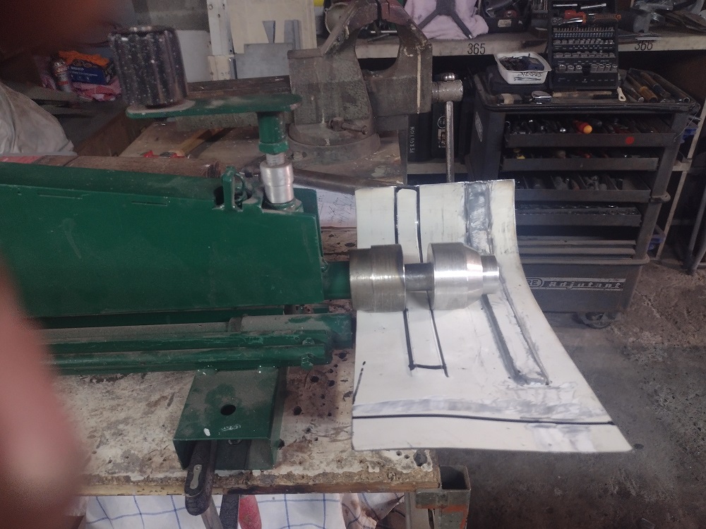

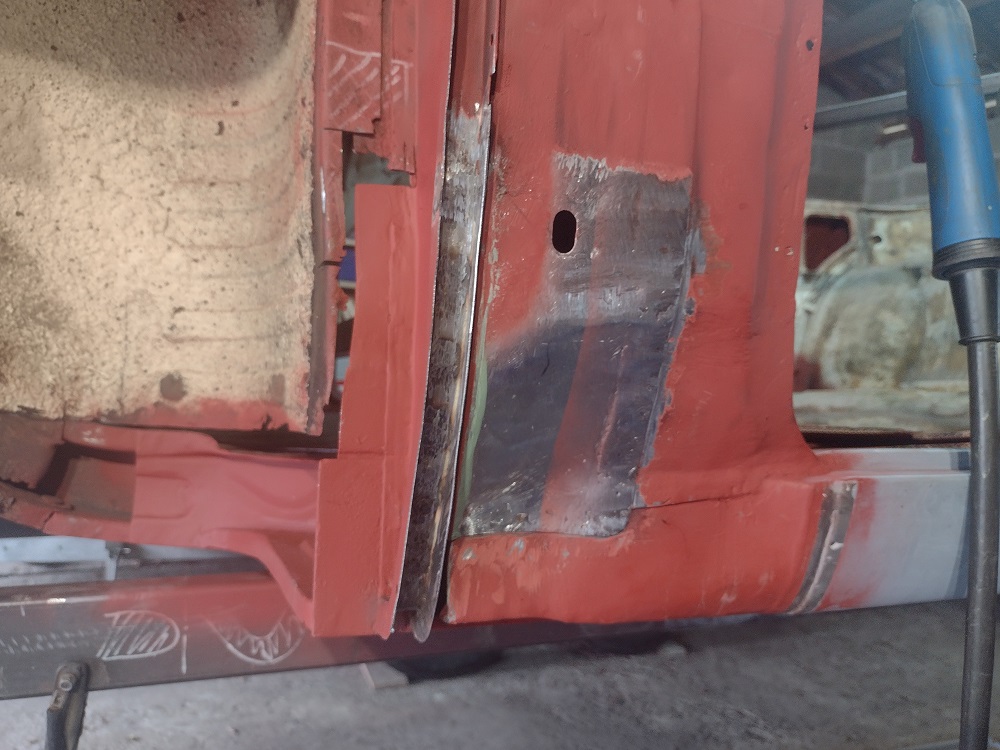

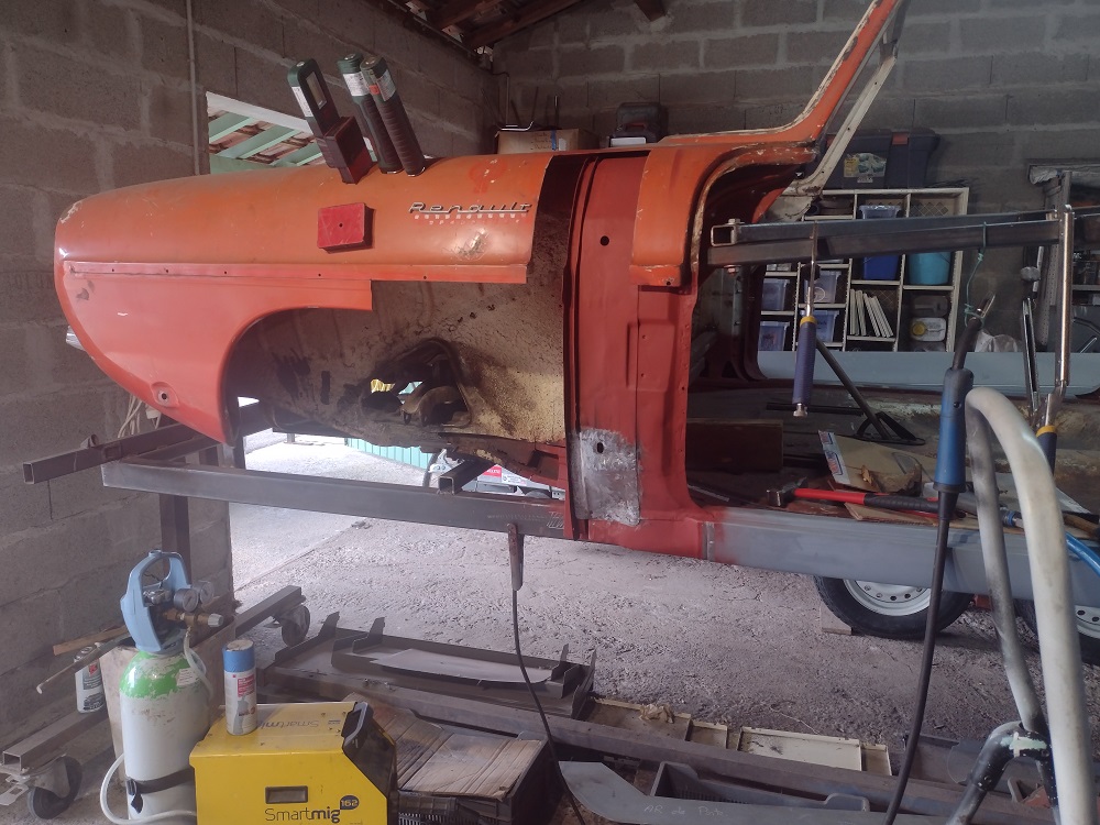

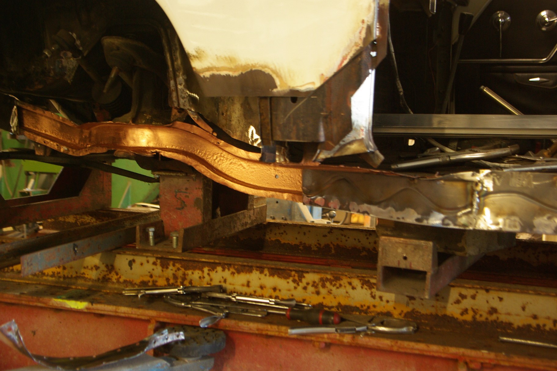

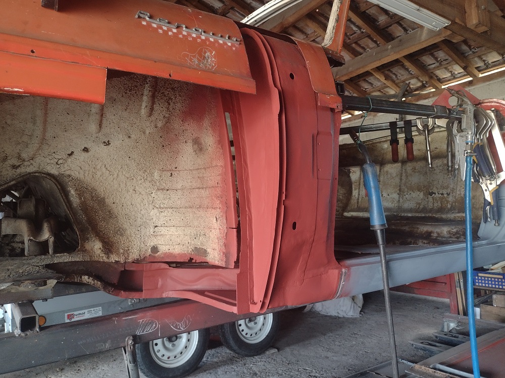

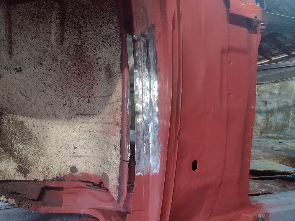

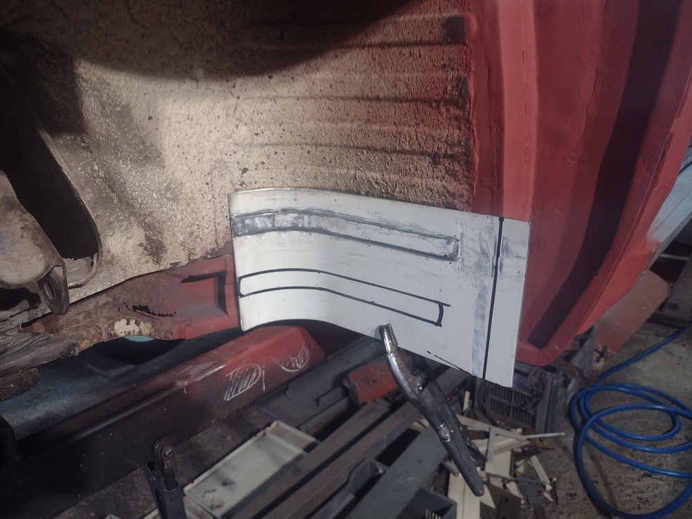

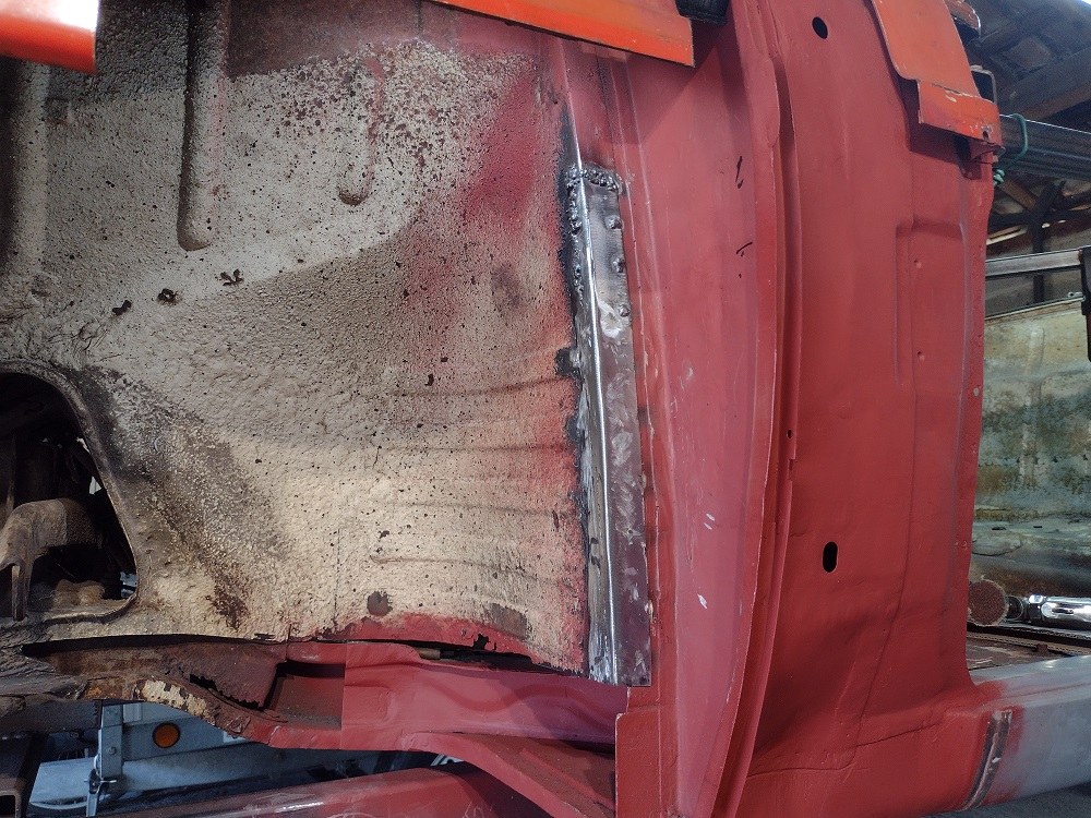

D'ailleurs et malgré le peu de temps que j'ai pu consacrer à la Floride, j'ai avancé quelques bricoles...
Confection, ajustage, soudure et meulage de la tole de fermeture du pied de caisse.
Traitement : phosphatant et apprêt anti corrosion
Réparation de la jonction entre pied de caisse et passage de roue.
Même méthode...
Ensuite confection de la tôle du bas du passage de roue.
découpe, cintrage, Traçage des nervures et de l'angle, moulurage, ajustage et présentation du bébé...
Voila... à Suivre !

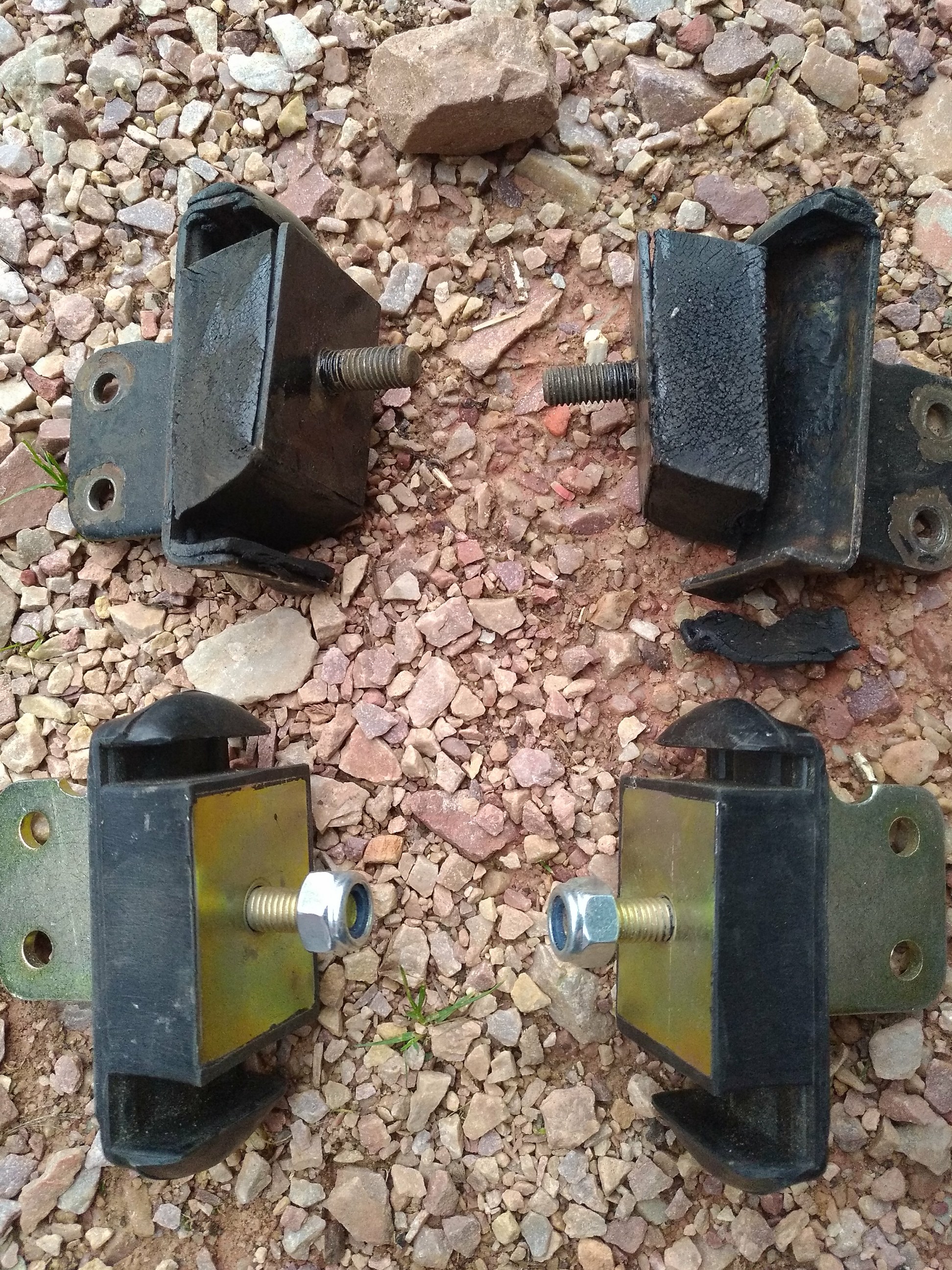

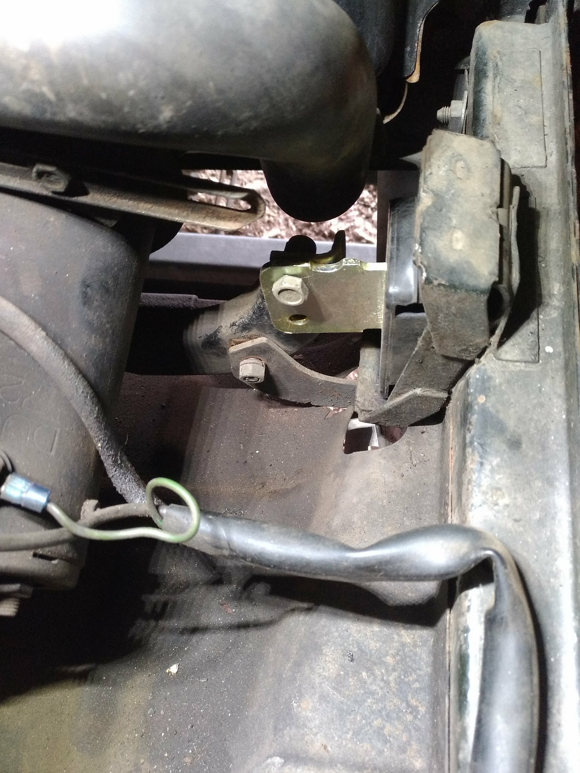

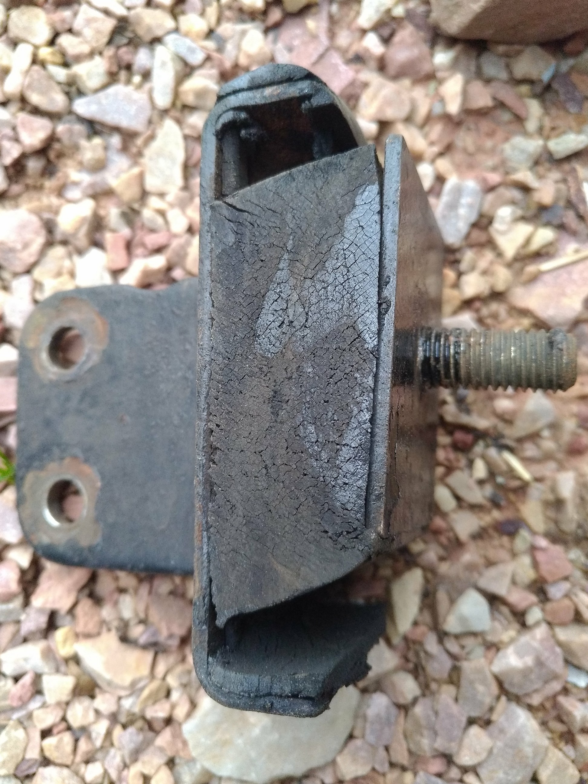

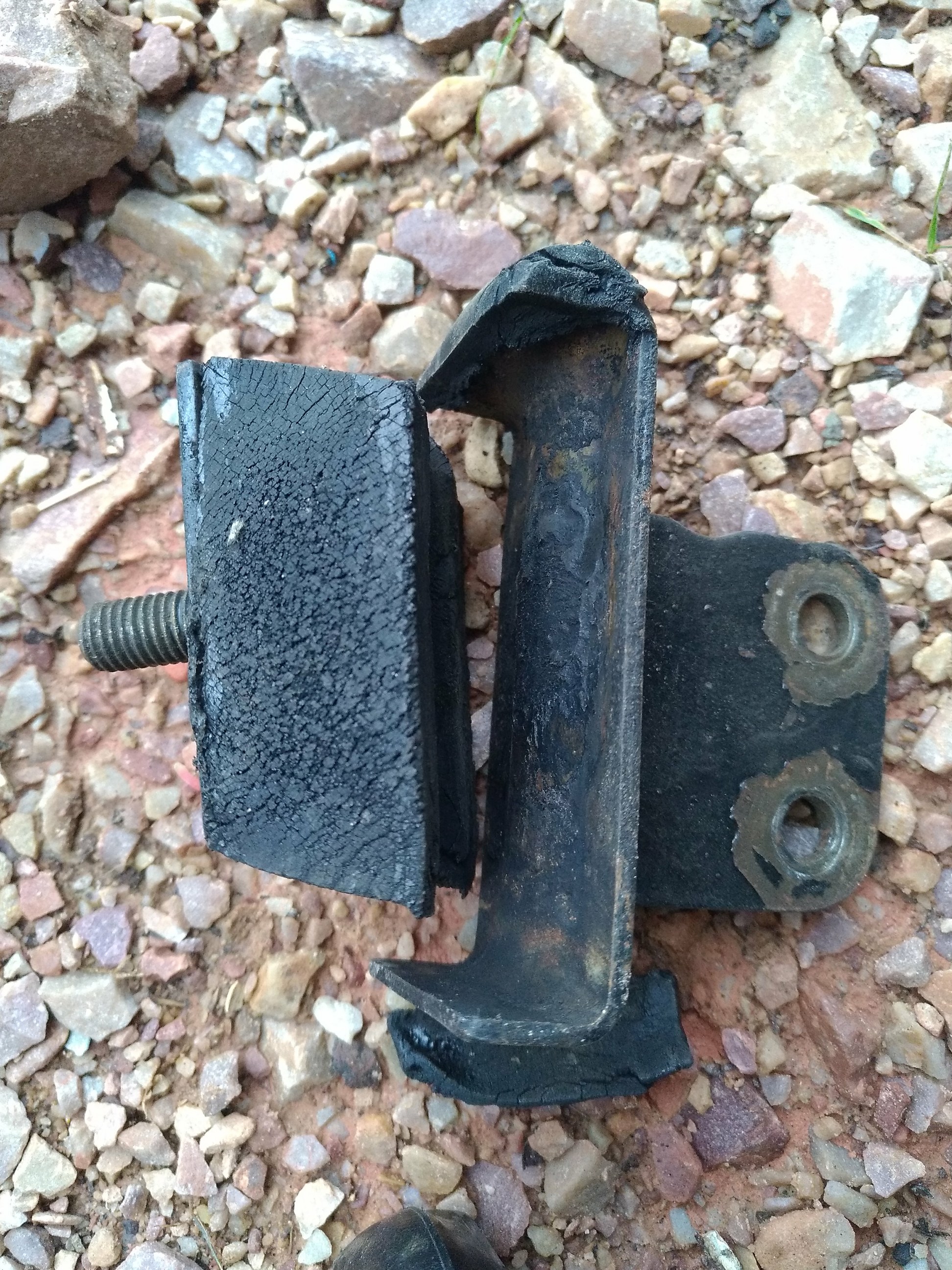

Lors de la sortie a Martial , en, passant sur un dos d’âne, pas facile de les éviter surtout dans sa région, ils en mettent un tout les 10 mètres !!!!!! Je réaccélère tranquille et j'entend un tac tac tac tac, au bon diou, c'est quoi ça, plus rien donc je continu et re dos d’âne et rebelote tac ,tac tac tac, j'ai compris aussitôt ce qu'il se passait, un silent bloc moteur ou boite a lâché. L’hélice de refroidissement frottait sur le carter.
Les copains les uns après les autres....Fait du bruit ta voiture Eric. J'ai regardé et vu aussitôt le coupable Silent bloc arrière gauche. Rouen arrivé peu de temps après donc j'en ai récupérer deux que l'on m'a donné. Merci Patrick R. Ils sont posés et cela va nickel.
Et super trouvaille a Rouen , je n'avais pas ces 3 miniatures.
Mluc le mar 19 sept à 20:17

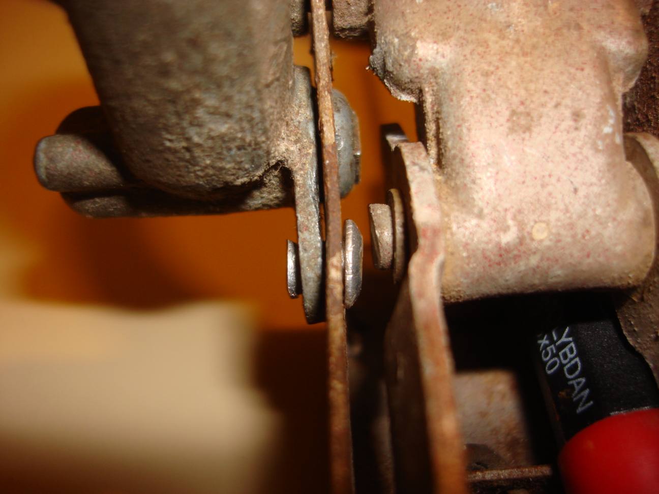

Bravo Eric pour la rapidité de réparation !
Pourquoi ces silents-bloc travaillent en cisaillement ? La logique voudrait plutot qu'ils travaillent en compression ? Non ?

Les silents- bloc placés de chaque extrémités de la ferrure support moteur ar travail en cisaillement . Sans le maintien ar le moteur bascule à chaque relance ou accélération .
Ils sont plus simple à changer que les s-bloc supports de boite :D :D

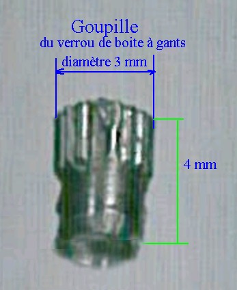

Clé unique pour une CARAVELLE
Normalement une 1100 S est munies d'origine de trois clés
. . . . . La clé de contact qui ouvre aussi les trois portes.
. . . . . Une seconde clé au profil inversé ouvre le coffre
. . . . . Une troisième clé ouvre la boite à gants.

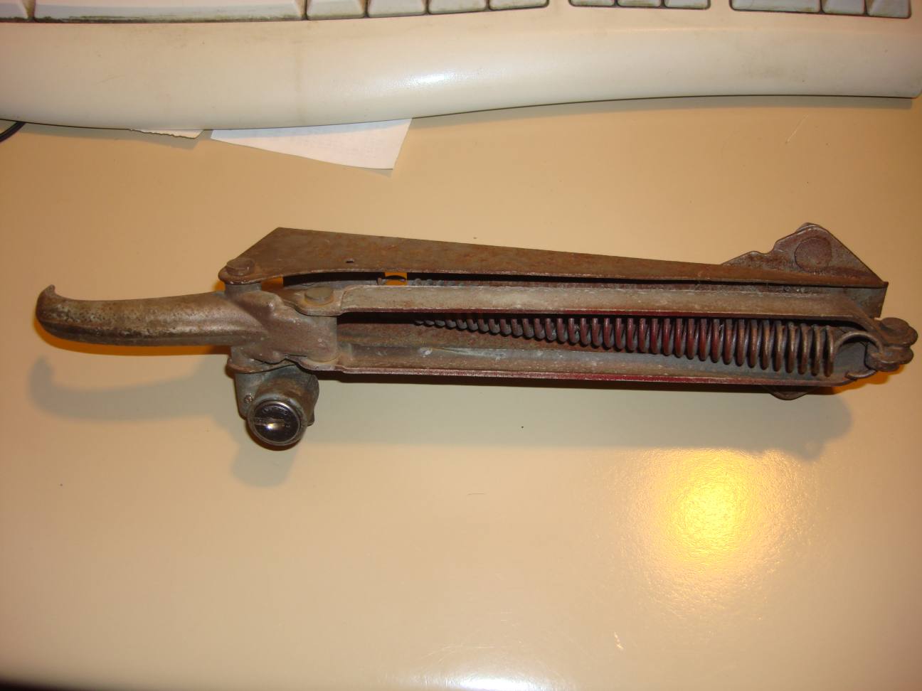

Bon nombre de véhicules n'ont plus la clé de coffre ce qui impose une gymnastique pénible pour y mettre un cadenas .

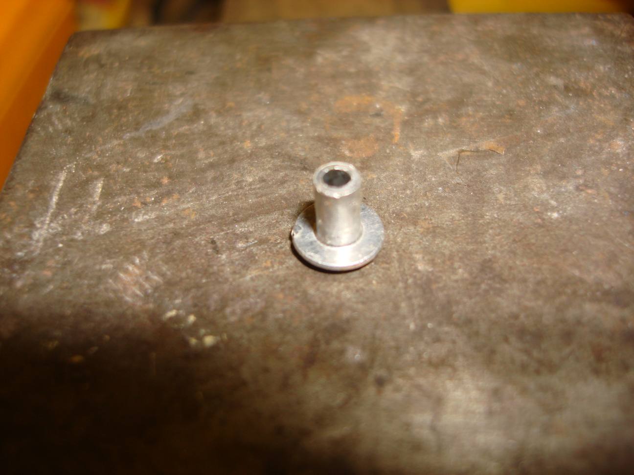

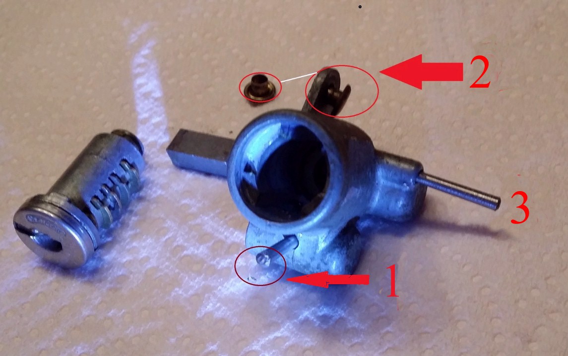

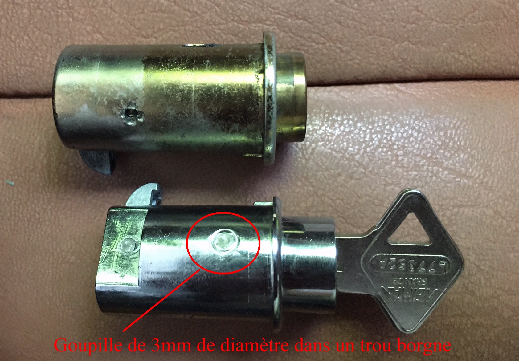

Pour remédier à cette contrainte il faut commencer par déposer la poignée
Puis déposer la serrure

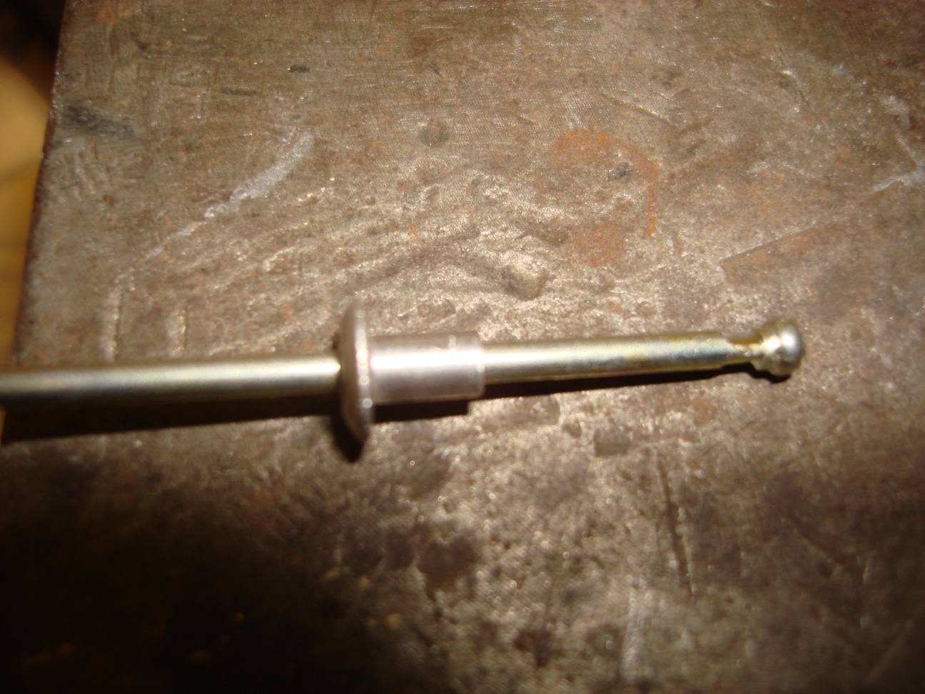

Pour cela on fait sauter le rivet qui la maintient sur la poignée. ( il sera à remplacer par la suite)
Ensuite on sépare le barillet de la serrure.

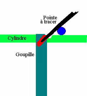

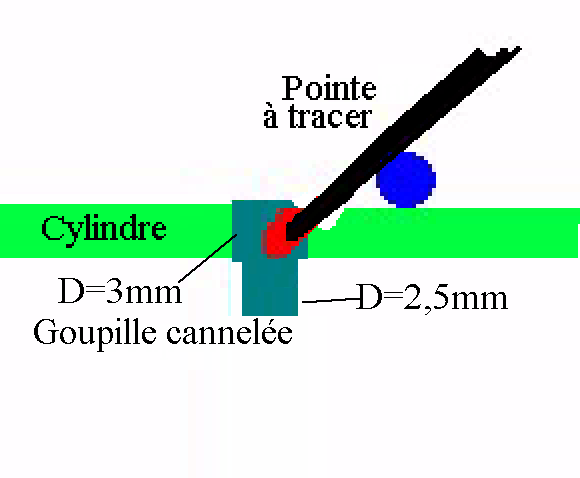

Explication de reg29 :

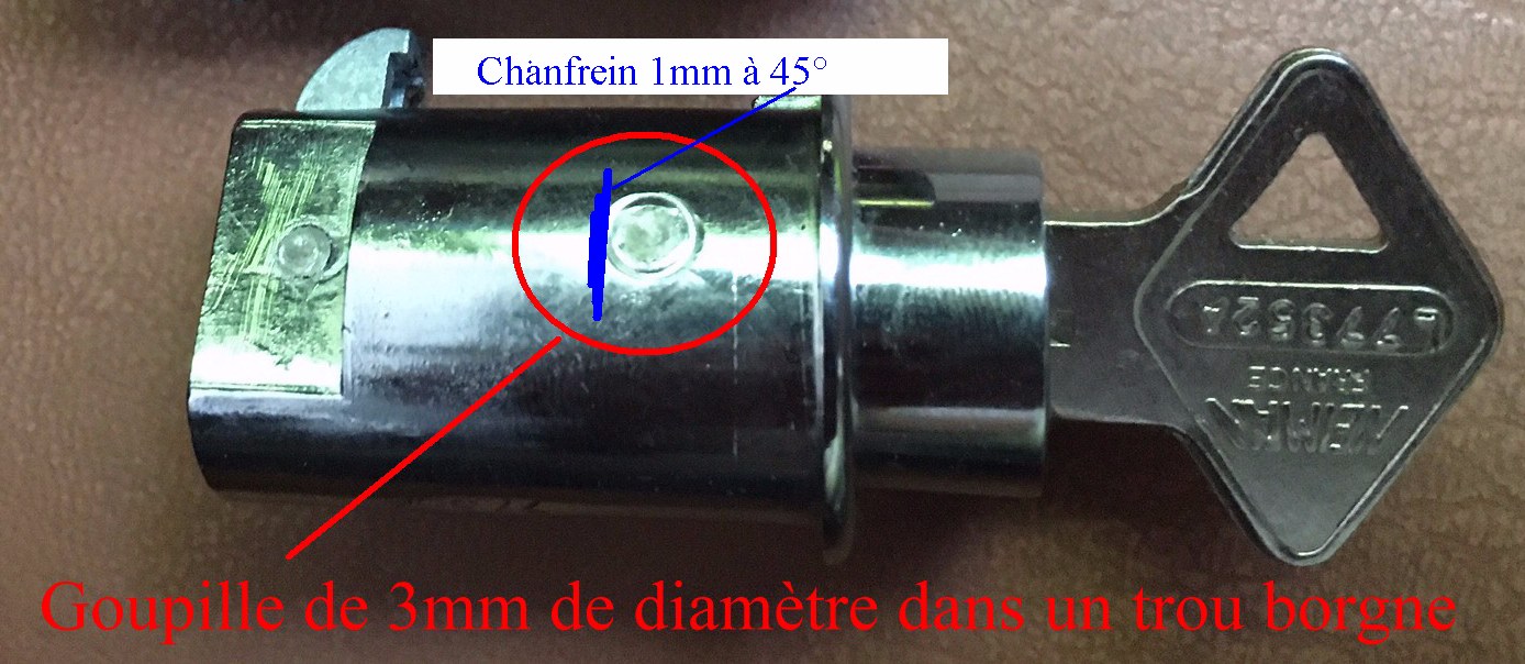

en 1 j'ai retiré la goupille en poussant la goupille par l'arrière (j ai utilise une pince a prise multiple une partie a l'arrière sur la goupille qui dépasse et l'autre mâchoire sur la partie avant arrondie "ne pas boucher le trou a l'avant") ,
en 2 j ai passé un tourne vis entre la poignée et le bord du support de barillet pour faire sauter le rivet laiton (que je remplacerai après par un rivet pop à l'envers) ,
en 3 j'ai chassé cette dernière goupille pour libérer le barillet. »

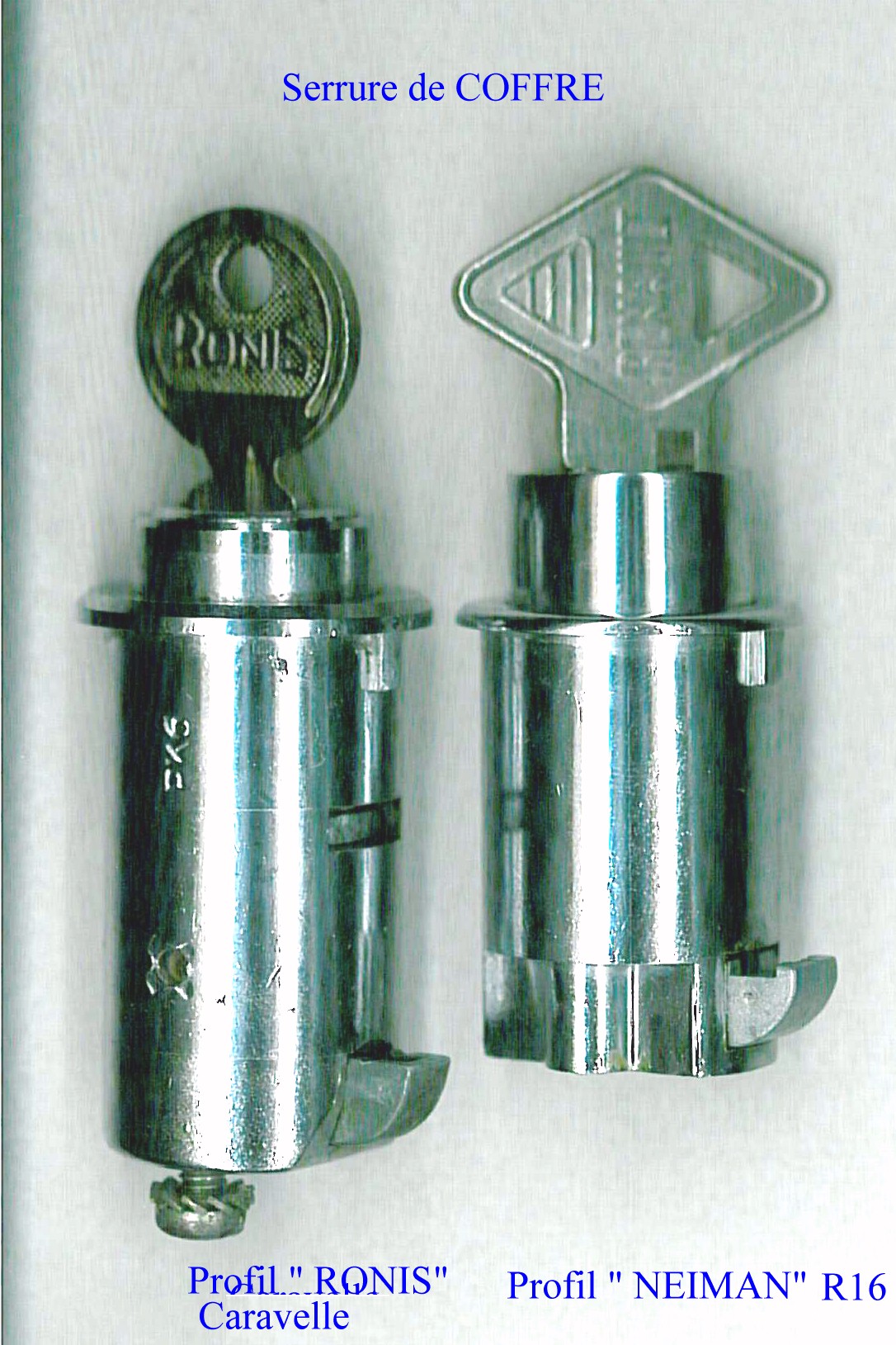

On a alors plusieurs solutions :
Faire réaliser une clé " au numéro " par un spécialiste . Le numéro est frappé sur le bord du barillet .
La clé sera alors d'un profil inversé à celle de la clé de contact, mais c'est la solution " d'Origine".
Plus simple :
:idee: Changer le barillet pour en mettre un de Dauphine :idee: :)
Il est absolument identique et , merveille, :idee: le profil de sa clé correspond exactement au profil de la clé de contact de la Caravelle :)
Seules les dents de la clé diffèrent.
On le trouve chez Cipere avec deux clés
https://www.cipere.fr/fr/Renault/Alle/serrurerie-de-porte/ANR87682/ (barillet de porte, Renault Dauphine toutes, l'unité)
Ceux qui cherchent à minimiser leur nombre de clés pourront limer les paillettes ou les araser au Dremell pour adapter la serrure à la clé de contact : C'est le bon profil
Voici la façon simple d'adapter un barillet à une clé.
Mais avant tout,:

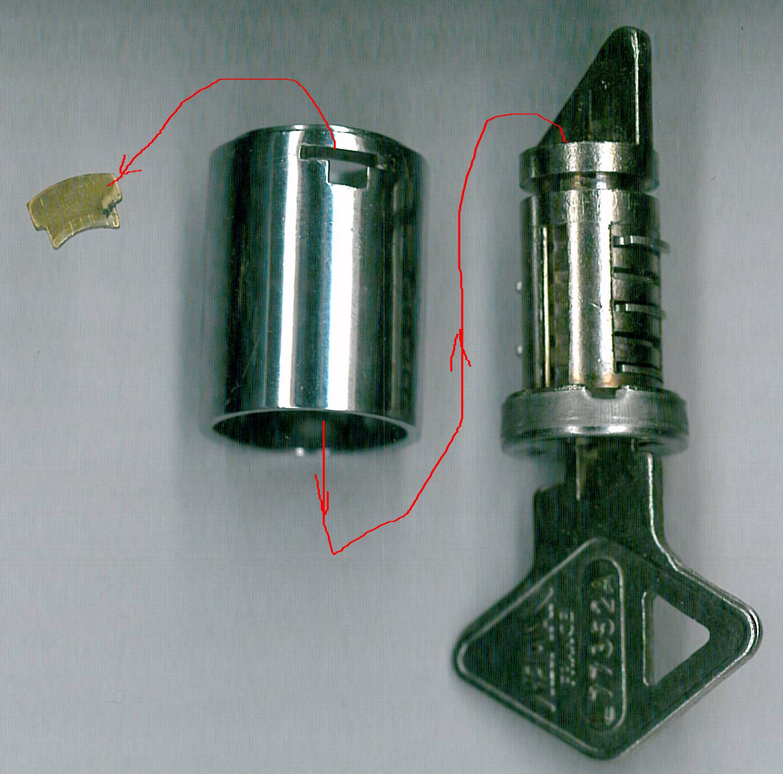

comment ça marche une serrure :?:

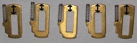

Les serrures de nos voitures sont des modèles dits "A Paillettes"
Voici à quoi ressemblent les pièces
On distingue en haut les petites pièces en tôle de laiton appelées paillettes qui sont le verrou de la serrure.
On a en dessous, sur la gauche le barillet ou rotor qui tourne avec la clé .
Au centre le stator qui comporte les languettes de blocage où se mettent les paillettes
Et à droite la clé.

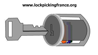

Les serrures à paillettes sont composées de petites lames en laiton percées au milieu.
La clé passe au centre de la paillette et la fait monter exactement à la bonne hauteur, comme on peut le voir sur l\'animation.
Ici il n'y a que quatre paillettes représentées de couleurs différentes pour la bonne compréhension..
Pour que le rotor puisse tourner, il faut que toutes les paillettes soient correctement alignées dans le rotor.
Une mauvaise clé laissera des paillettes trop bas ou trop haut : il suffit qu\'une seule ne soit pas à la bonne hauteur pour que la serrure reste bloquée.
Examinons ces paillettes:
Les paillettes ont toutes la même hauteur que le rotor et la seule chose qui varie selon les paillettes est la position du trou qui est le complément de la position de l\'encoche sur la clé.
Une grande encoche dans la clé va correspondre à un trou décalé vers le bas
et inversement

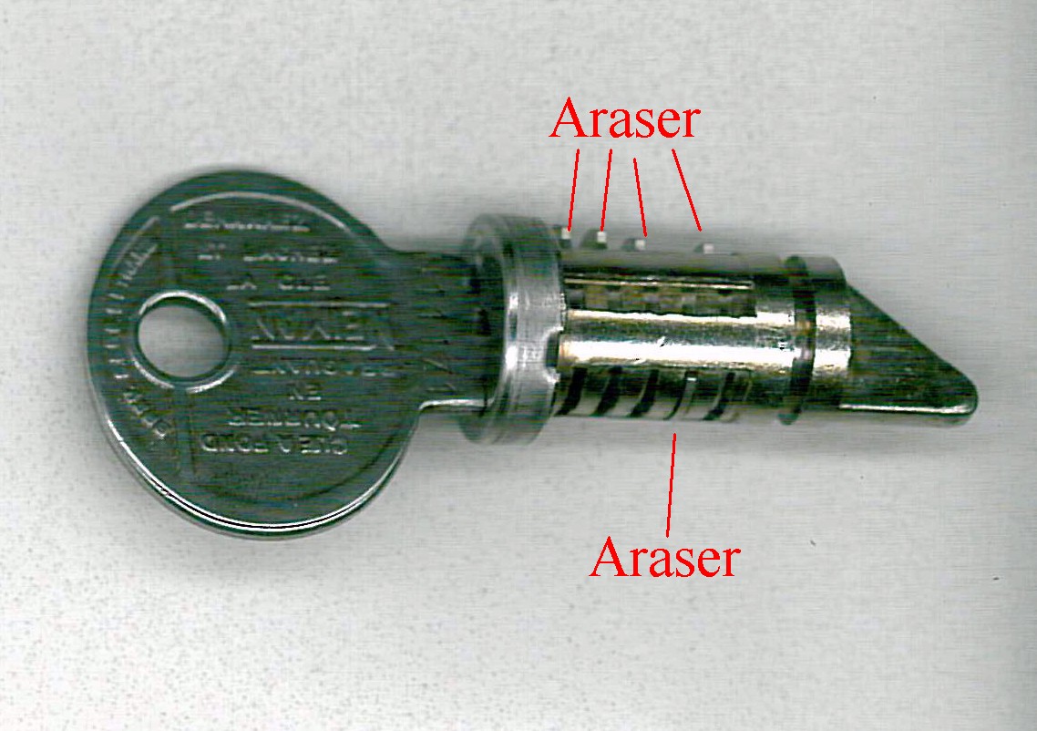

Comment jouer au faussaire :?:
Nous avons choisi de prendre la clé du Neiman pour ouvrir le coffre ( même si elle ne le débloque pas encore, sinon le problème serait déjà résolu).
Le profil de la clé Dauphine est le bon et cela rentre sans problème.

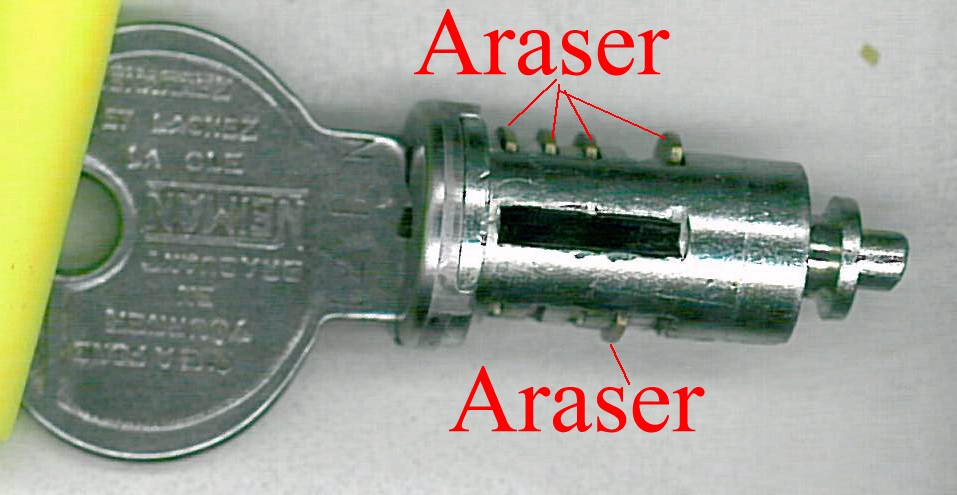

Une fois le cylindre extrait de la poignée , on introduit avec précautions la clé
Cela se présente ainsi : certaines paillettes sont trop hautes et d\'autres dépassent par le bas.
Alors, toujours avec la clé dedans on arase soigneusement à la lime ou au Dremel les paillettes en laiton qui dépassaient du barillet.
Ensuite en enlevant la clé vous pourrez constater que les paillettes dépassent toujours assez pour verrouiller la serrure.
Un nettoyage au white spirit et une lubrification à la poudre de graphite ( Jamais d\'huile dans une serrure ! ) et le barillet est adapté à la clé
La sécurité n'est plus optimale pour le coffre, mais au moins ça se ferme et ça s'ouvre
:D la clé de contact ouvre maintenant les quatre portes:D
Pff! C'est long à rédiger ....

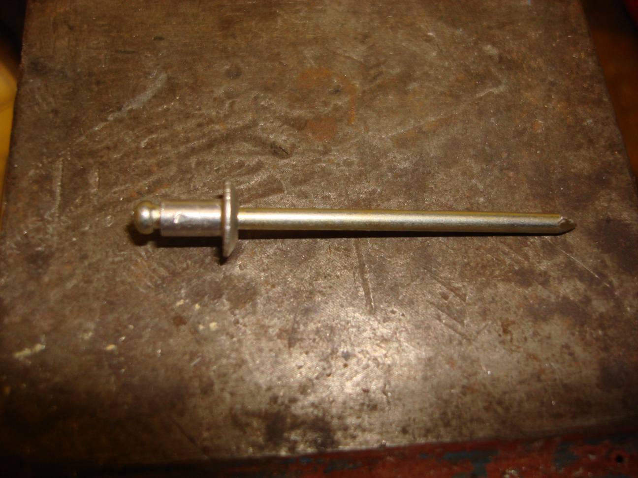

Petit truc si vous n'avez pas d'oeillet
:idee: On prend un rivet POP
Je lui ai ôté sa tige pour le sertir " à l'envers" avec un coup de pointeau.
et ça passe.

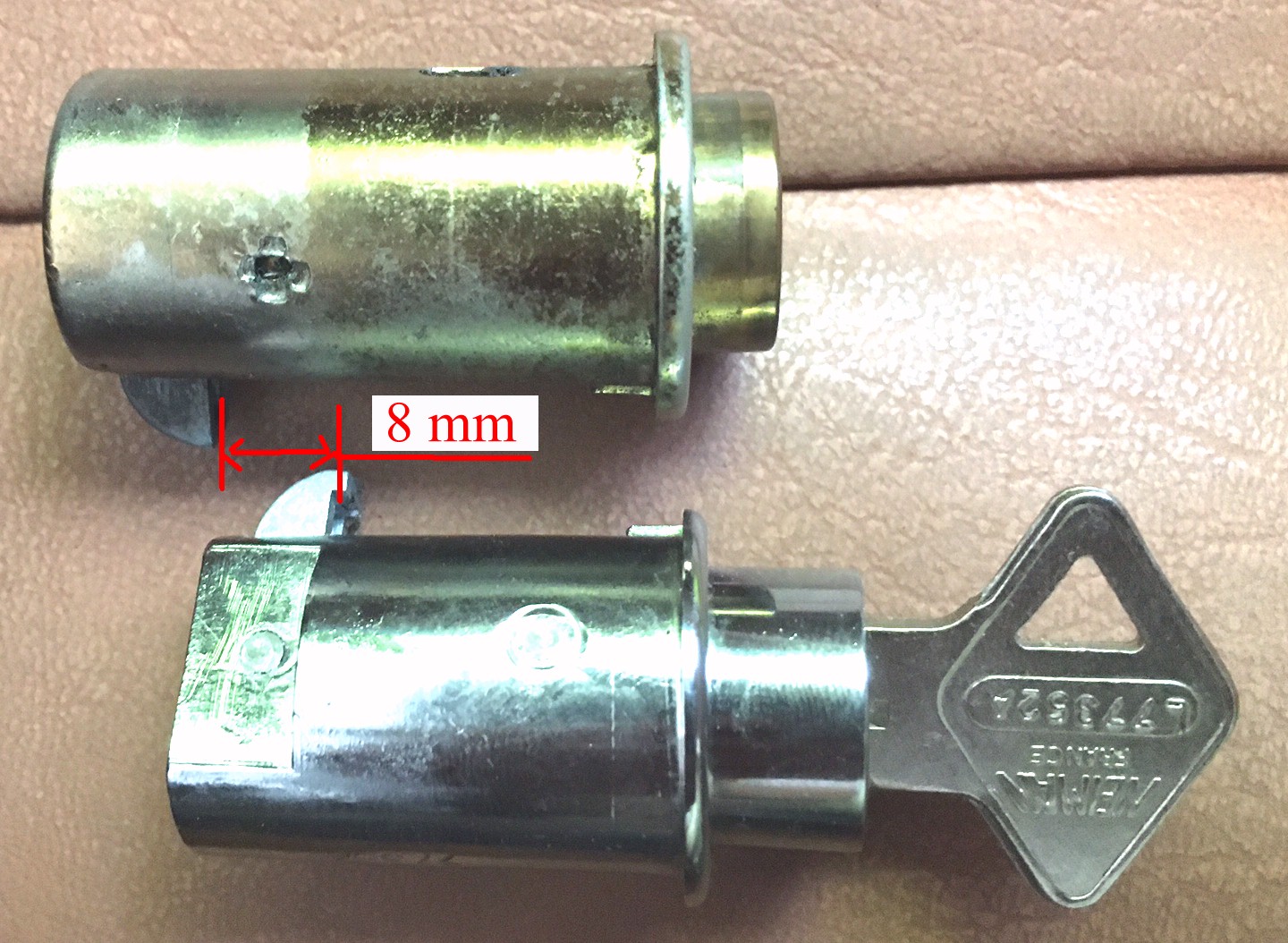

Verrou de la Boite à gants
Le verrou de la R16 est quasi identique mais 8 mm plus court.
Le profil de sa clé est le même que celui de la clé de contact
On le trouve en neuf ( et en stock) chez CIPERE.
https://www.cipere.fr/fr/Renault/R16/couvercles-de-malle-portes-de-coffre-et-pieces-de-montage/ANR77721/ (serrure de boîte à gant, Peugeot 504, Renault R16, Renault Caravelle + Renault Floride, serrure complète avec sa clé)
Comme l'écrivait 800000km Le verrou de R16 est un peu plus court que celui de la caravelle 1100S.
Il faut donc mettre une entretoise de 8mm au bout et modifier la fermeture de la boite à gants en découpant la tôle sur 8mm et en la repliant
Pour ceux qui n'ont pas de serrure à clé sur la boite à gants, la procédure est la même
Le poussoir sans clé a exactement les mêmes dimensions que la version de la serrure de la 1100S.
Il est donc 8mm plus long que celui de la R16.
Comme le profil de la clé est le même que celui de la clé de contact, le démontage du barillet pour l'adapter à la clé de contact permettra alors de n'avoir qu'une seule clé pour toutes les serrures.
Je ne l'ai pas encore fait .
Le verrouillage du barillet est réalisé par une goupille de 3mm de diamètre sertie dans un trou borgne
Si quelqu'un a une idée pour enlever cette goupille, sans (trop) détériorer la serrure, elle sera la bienvenue......:love:
mura03 le ven 22 sept à 10:41
si la goupille est dans un trou borgne une seul solution
percer, tarauder et tirer avec une vis
probléme c'est tellement fin :(
autre solution une amorce de perçage a l'opposer pour pouvoir
repousser la goupille
Cyber-PAPY le ven 22 sept à 15:38
Merci Mura03
Je n'ai pas de taraud de 2 mm ni même d' extracteur de 2mm
Par ailleurs, le verrou étant la pièce qui m'intéresse, je crains de l'abimer en perçant à travers.
:idee: J'ai imaginé percer la goupille à 1,5 mm à 45° ( en rouge) en faisant une amorce à 45° au Dremel
Puis avec une pointe à tracer faire levier .
Cela semble simple sur le papier à l'échelle 10 .
Sur la perceuse à colonne c'est une autre histoire
Je vais faire exécuter cela par mon fils demain
Il a la main bien plus sûre que moi .
hadok le sam 23 sept à 20:36

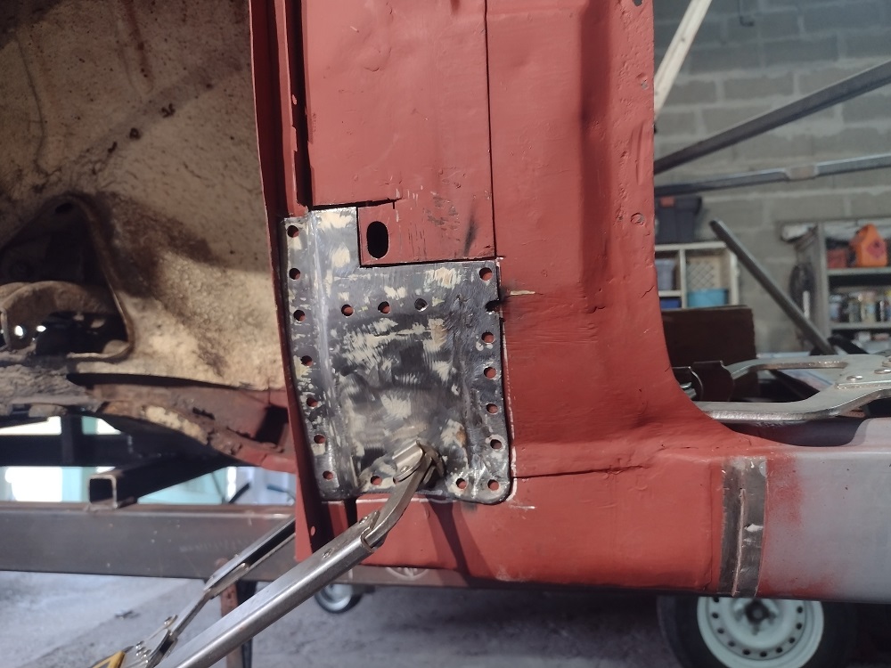

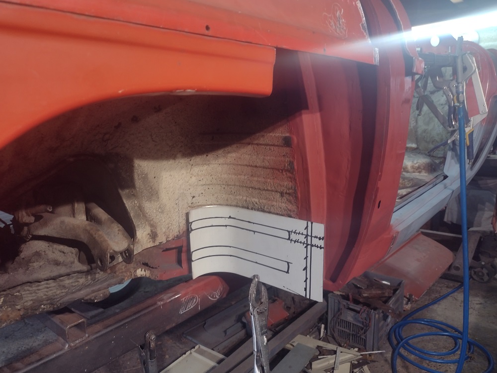

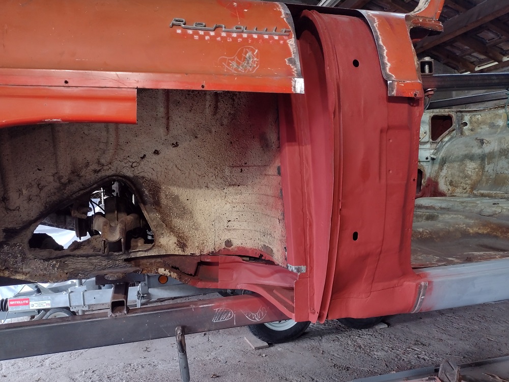

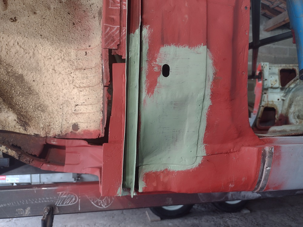

Une petite avancée dans les travaux .
Les deux cotés sont 50/50
eric14 le sam 23 sept à 21:04
Bon courage dans le chantier Hadok car il va y avoir du boulot quand même. J’espère que le propriétaire n'a pas acheté cette auto trop chère......:louche:

Cyber-PAPY le lun 25 sept à 14:45
Suite
Verrou de Boite à Gants
Nous allons donc modifier le verrou "Neiman" acheté chez CIPERE pour qu'il s'ouvre avec la clé de contact.
Pour cela il faut accéder au barillet et donc ouvrir le verrou,
On commence par enlever la goupille .C'est simple mais très précis
On fait un chanfrein à 45° de 1,5mm de profondeur sur le cylindre pour pouvoir percer à peu près "à plat"
On perce un tout petit trou de diamètre 1 à 1,5mm max et de 1 mm de profondeur pour que la pointe puisse s'accrocher
Puis avec la pointe on exerce un levier pour faire sauter la goupille que l'on conserve précieusement
Avec la même pointe on enlève la petite cale en laiton qui retient le barillet
Ensuite on introduit dans le barillet la clé de contact d'origine du véhicule
On voit alors que certaines paillettes dépassent.
De plus, ce ne sont pas exactement les mêmes que celles du coffre.
C'est normal puisque les clés d'origine étaient différentes.
Dans l'étau on fixe une tôle de 8/10 mm
C'est sur cette tôle que l'on met en appui. la paillette en cours d'usinage
Ensuite on arase la partie qui dépasse de chaque paillette à la lime ou au Dremel
On enlève la clé de contact pour ébavurer les paillettes
On nettoie le barillet avec un solvant puis on pulvérise un peu de poudre de graphite
On remonte soigneusement le tout
On a maintenant une clé de contact qui ouvre
. . . . . . . . . les deux portières
. . . . . . . . . le capot arrière
. . . . . . . . . le coffre
. . . . . . . . . La boite à gants
et en plus permet de déverrouiller le volant et de mettre le contact .:D
La vie est belle
Fin de l'épisode
