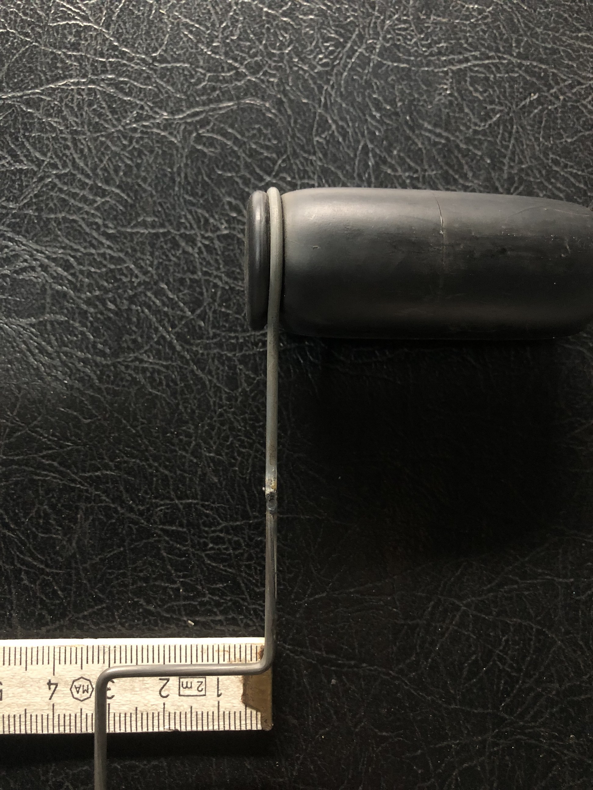

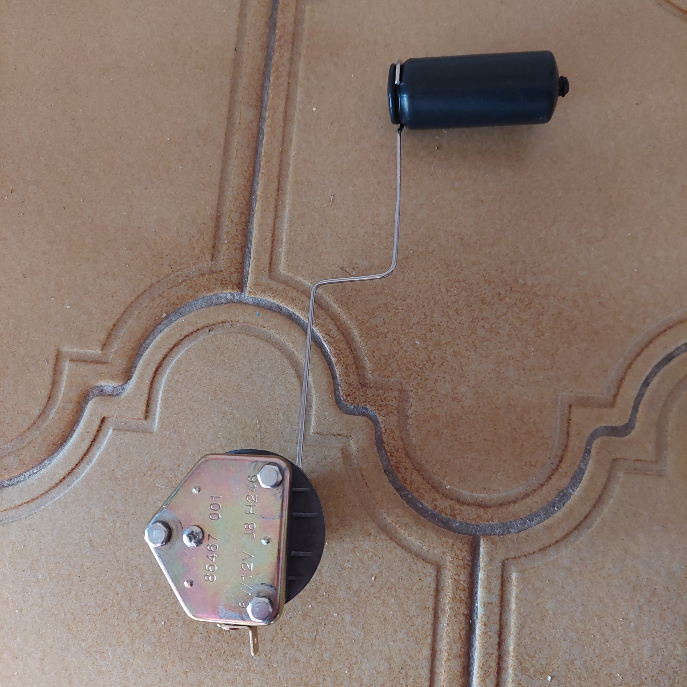

Bonsoir à tous,
@ Flupkedoc : Je dois moi aussi reparer ma jauge.
Est il possible de me donner les differentes longueurs de la tige entre la jauge et le flotteur?
Merci.
Flupkedoc le sam 26 août à 08:18
Bonjour
@nino06 :
Voici, si ça peut t’aider
nino06 le sam 26 août à 13:17
@ Flupkedoc : SUPER!!
Merci beaucoup!
ca168 le sam 26 août à 13:45
Flupkedoc, et elle fonctionne correctement? Voir sur ce forum du 15 juillet 18:42. J´ai trois jauge différente, une seule fonctionne. Il serait intéressant de connaitre le type: F3-G3-J8. Ce n´est pas le floteur
qui va la faire fonctionner mais son contenu.:D
Flupkedoc le sam 26 août à 15:04
@Ca168 : ma jauge fonctionne bien, je viens de la monter. Je ne sais pas quel type de jauge, mais c’est celle d’origine. Mon problème est que le flotteur en liège verni etait imbibé d’essence et ne flottait plus. Donc dans mon cas, le remplacement du flotteur m’a bien dépanné !
nino06 le sam 26 août à 19:01
@ ca168 : j'avais vu ton message en juillet.
Malgrès la différence de type,ma jauge semble bien fonctionner (au moins jusqu'à mi-reservoir) à l'exeption de la longueur du bras (trop long) qui se bloque.
Malheureusement la jauge d'origine a deja été modifiée et je n'avais pas les dimensions.
Je ferai un retour sur le forum quand j'aurai pu (un jour lol) modifier mon balancier.
Je calibrerai ma jauge selon la technique de 800000km.

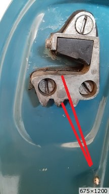

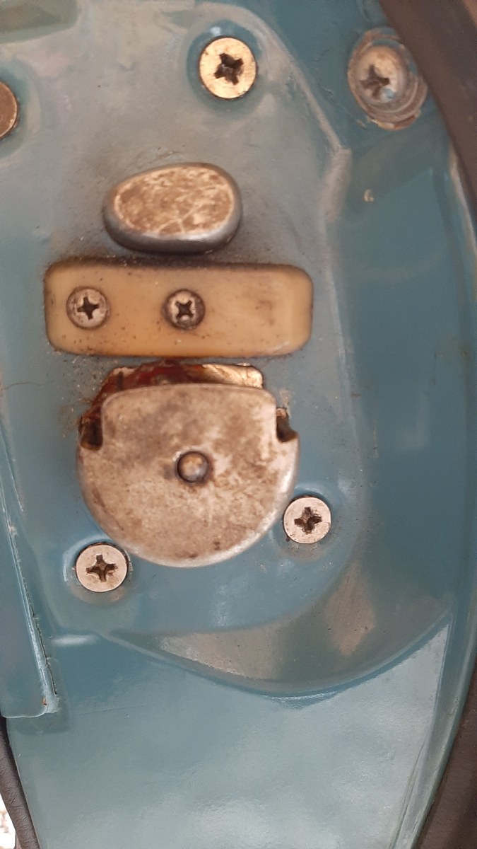

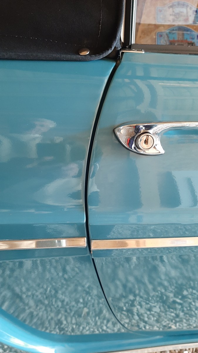

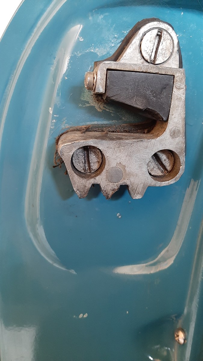

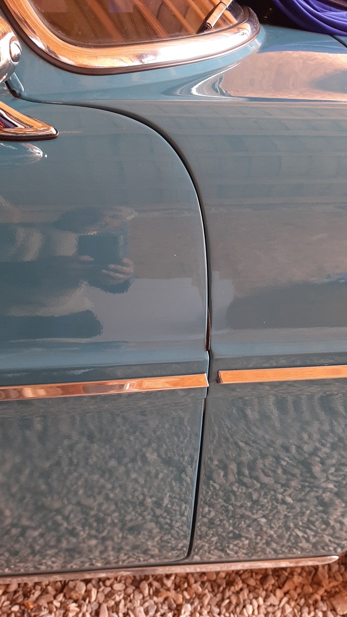

Bonjour à tous,
J'ai besoin de votre aide pour régler ma portière droite (passager). Je voudrais la faire légèrement pivoter et mieux régler son alignement. Voir photos.
Elle est trop serrée en haut à droite et me pince le joint de portière.
Pour la gâche je me suis fabriqué un calibre de positionnement pour son réglage (voir manuel de réparation M.R. 87 Carrosserie).
Si l'un d'entre vous, voire plusieurs, a quelques conseils ou méthodes, je suis preneur.
Merci et bonne semaine à tous.
André
mura03 le mer 30 août à 16:31
est-ce que tu as refait les longerons ?
Renault62 le mer 30 août à 16:46
Non. Pas depuis que j'ai la voiture.
mura03 le mer 30 août à 19:22
parce que on dirait qu'elle est un peut arc-bouté
la jointure coté aile avant ça va, mais coté aile arrière
le jour en haut est plus important
la gache commence a etre usé surtout les dents en bas
un peut plus d'usure et pour ouvrir la portière il faudra la tirer vers le haut
j'ai mis celle-ci plus résistante
Renault62 le mer 30 août à 20:06
Merci Pierre. Tu l'as trouvée où ?
Bonne soirée.
mura03 le jeu 31 août à 09:18
époqu'auto a Lyon un peut chère mais elle resiste bien
a l'époque il fallait les changer tout les ans a peut prés
Renault62 le jeu 31 août à 09:21
Je vais regarder. Merci et bonne journée.

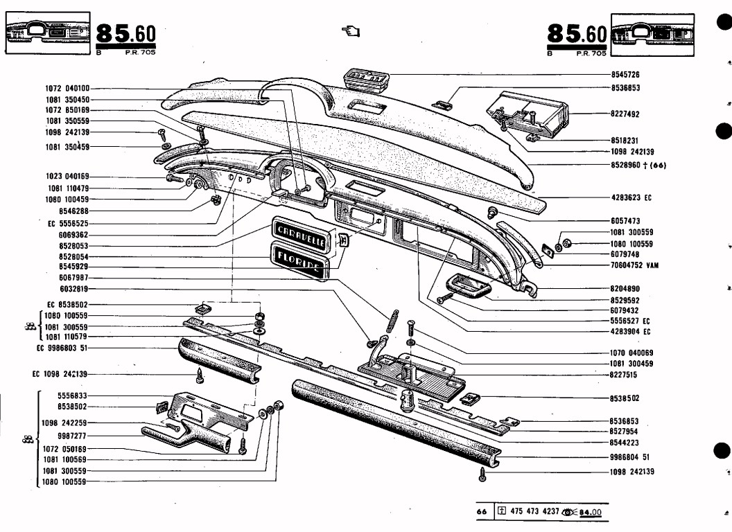

Peut on adapter la serrure du vide poche à la clé d'ouverture des portes. J'ai lu que cela est possible pour la serrure du coffre avant.
Je ne vois pas comment on peut démonter la serrure du vide poche.
Merci pour vos réponses
mura03 le mer 6 sept à 18:58
@pedro49 la trappe ouverte la serrure est engagée dans une forme
en U avec une vis au bout du U et on sort le module par la trappe
il faut appuyer sur le bouton ou tourner la clé pour rentrer
le petit crochet et sortir la serrure

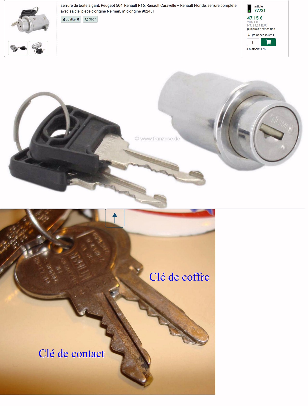

Cyber-PAPY le mer 6 sept à 20:08
Pour adapter une clé à une serrure, il faut qu'elles aient presque le même profil d'ébauche et la même "denture".
La clé de coffre ayant volontairement un profil inversé de la clé du Neiman, l'adaptation n'est pas simple du tout
Il en est de même pour la clé de la boite à gants qui n'a , de plus, pas le même nombre de paillettes
Si quelqu'un a une idée, même difficile à appliquer, je suis preneur.

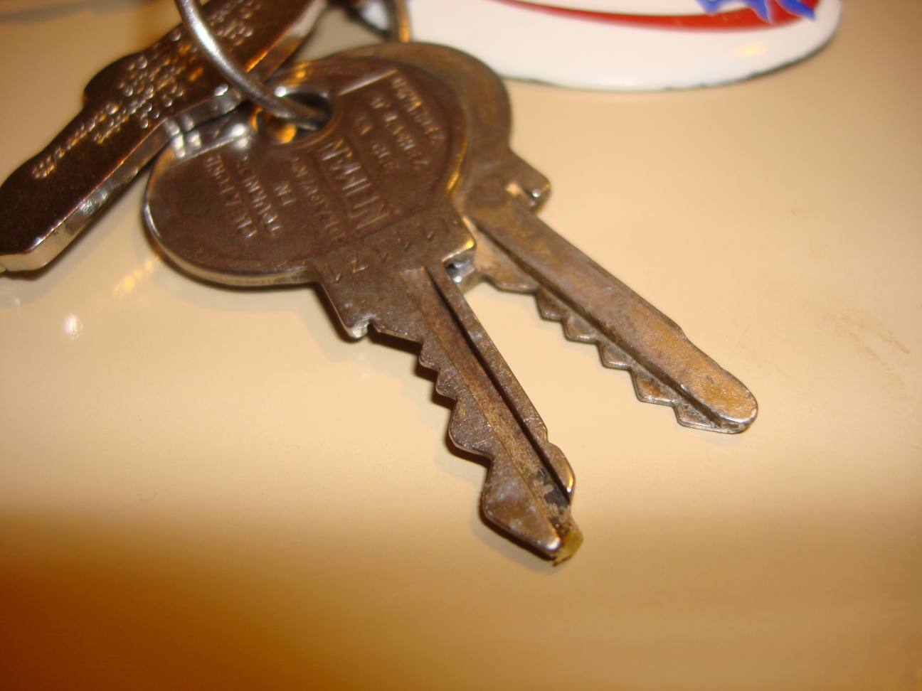

800000km le jeu 7 sept à 19:04
Pour les clefs,
J'ai la serrure de la boite à gant identique à la serrure du coffre avant et une clef pour toutes les autres.
S'est un ami qui a fait l'adaptation, mais il faut que la soie du meme type.

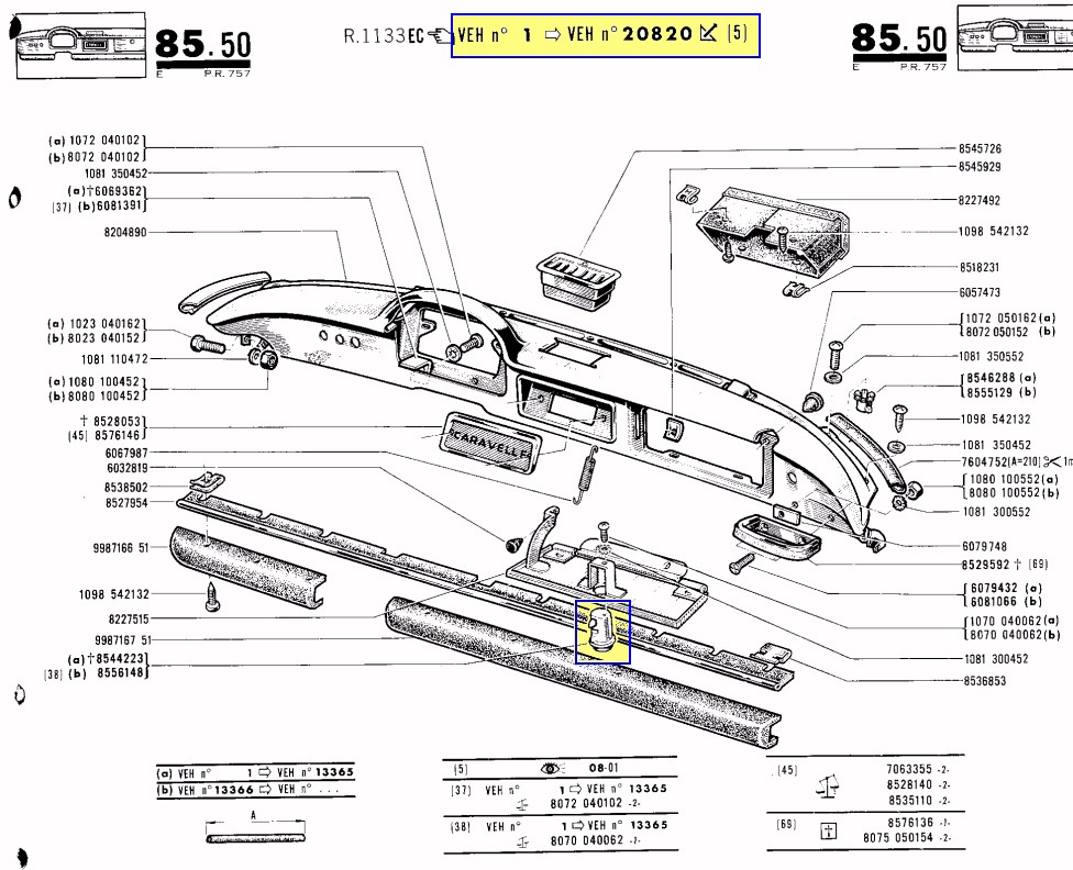

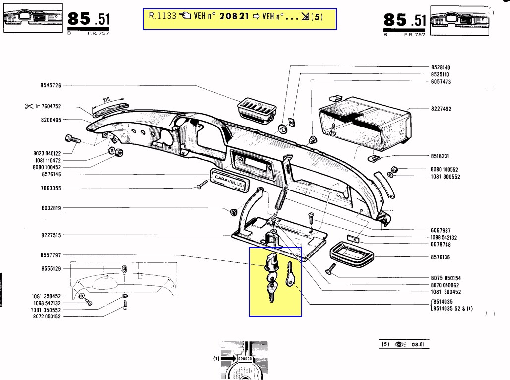

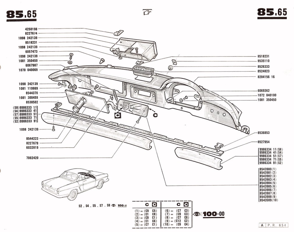

Serrure Boite à gants
La serrure des Flocar est fournie par RONIS avec une clef réversible
Pour les innombrables qui n'ont pas la clef, il suffit
. . . .. de desserrer la petite vis qui est à l'arrière
. . . .. de déposer la serrure
. . . .. de lire le code à trois caractères du genre AH6 qui se situe sur le côté
. . . .. Puis de commander la clé idoine à un fournisseur de clé "au numéro "
Une fois encore je vous recommande La Clé Rapide
qui est maintenant au 2 Rue de la Paroisse, 78400 Chatou
Je note que la Floride S a une seule clé pour toutes les serrures
Cela serait bien pour modifier facilement la serrure de coffre de Floride S afin qu'elle puisse s'ouvrir avec celle de VOTRE Neiman
Toutefois MA Floride S n'a pas de clé sur la boite à gants
Est ce une généralité?
Clé de boite à gants de R16
Elle aurait donc le même profil que la Clé du NEIMAN et sa serrure s'adapterait à celle des Flocar ?
On va y arriver . J'adore ce forum :love:

mura03 le sam 9 sept à 20:53

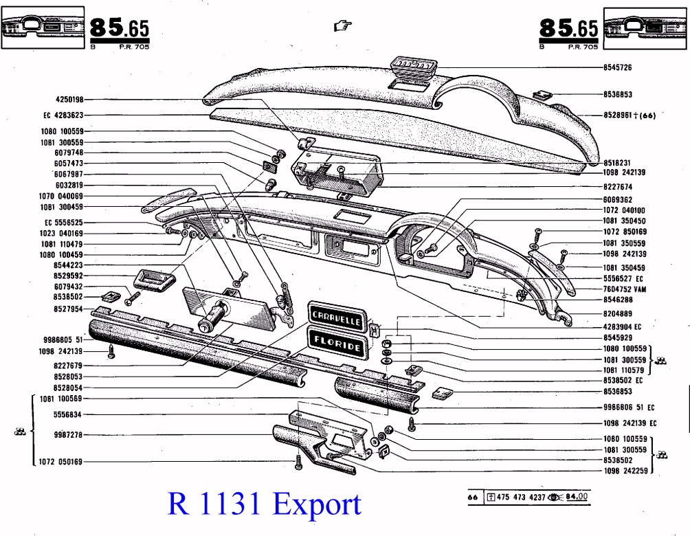

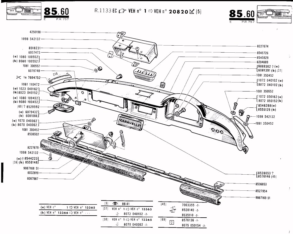

CP affirmatif la Floride S n'a pas de clé sur la boite a gants
et certainement les caravelles des mème années
pour les Florides je ne sais pas
il semblerai que la serrure a clé ne serait apparu que sur les
caravelles S
800000km le sam 9 sept à 20:54
Sur toutes les Florides S et caravelle 1100 avant 1965 que j'ai vu ou travaillé, il n'y avait pas de serrure sur la boite à gant.

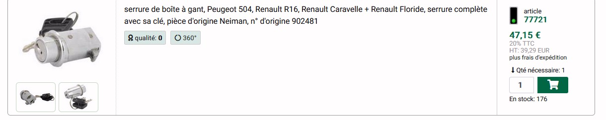

Cyber-PAPY le dim 10 sept à 10:57
:idee: CIPERE fournit des serrures de boite a gants avec un profil de clé qui semble proche de celui de la clé de contact.
https://www.cipere.fr/fr/Renault/R16/serrurerie-de-porte/ (Renault / R16 / serrurerie de porte)
Si on peut l'ouvrir, il sera assez simple d'en modifier le barillet pour le faire fonctionner avec la clé de contact.
La méthode est indiquée ici.
https://www.autotitre.com/forum/Renault/Floride/Renault-Floride-Caravelle-international-forum-56631p895.htm#r3

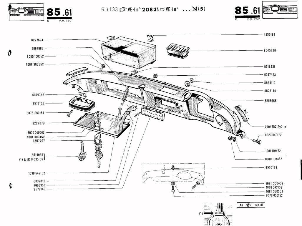

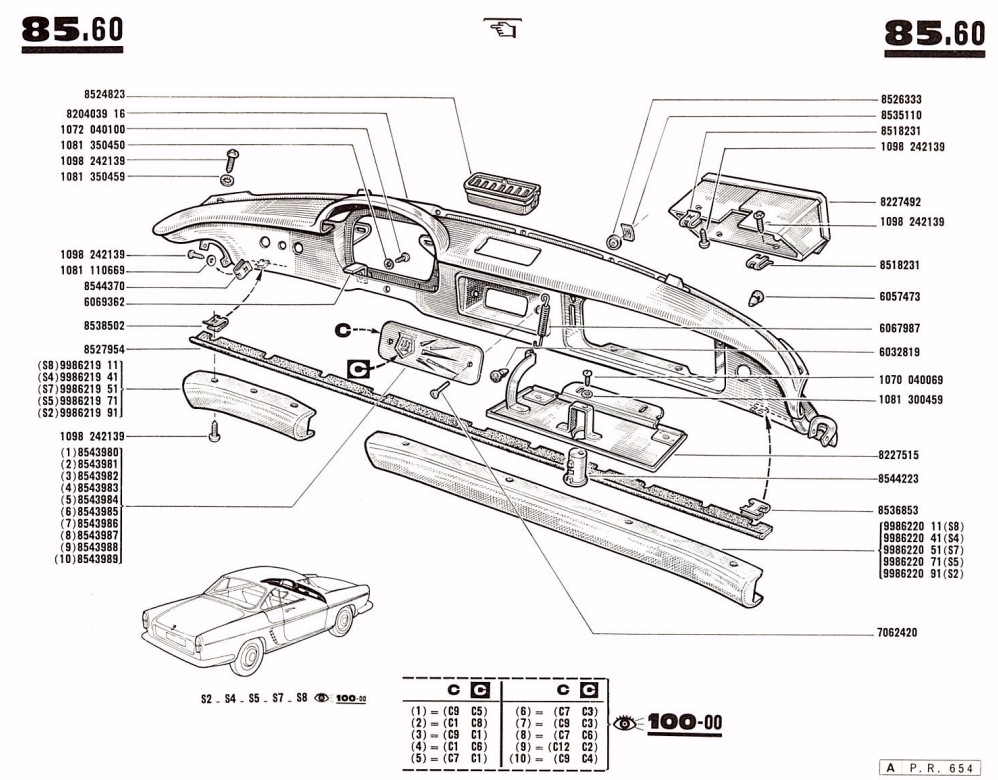

Cyber-PAPY le dim 10 sept à 17:35
D'origine Il n'y en pas sur la Floride
Comme le confirment Mura03 et 800000km :good:
Il n'y a pas eu de clé sur la boite à gants de la R1131, tant la Floride S que la Caravelle
Il n'y en pas non plus sur les premières R1133 tant coupé que Cabriolet en conduite à droite comme à gauche
sur la R 1133 la clé n'est montée que sur les numéros supérieurs à 20820 c'est à dire sur la Caravelle 1100 S
c'est ce que tout le monde pensait et c'est maintenant démontré.:)

Bonsoir à tous,
petit retour sur ma jauge à essence.
La modification a été faite et tout fonctionne.
En revanche,je n'ai pas encore pu me pencher sur le réglage: aucun des flotteurs neufs que j'ai n'est étanche!
Est ce que d'autres sont dans cette situation?
mura03 le lun 11 sept à 09:32
ceux que j'ai acheté sont bien étanche en plastique blanc opaque
comme ici ;
https://www.retroachats.fr/renault-pieces-4l-4cv-r8-r12-r18-alpine/2210-flotteur-jauge-a-essence.html (Flotteur jauge a essence)
dit nous la provenance qu'on évite de les commander
