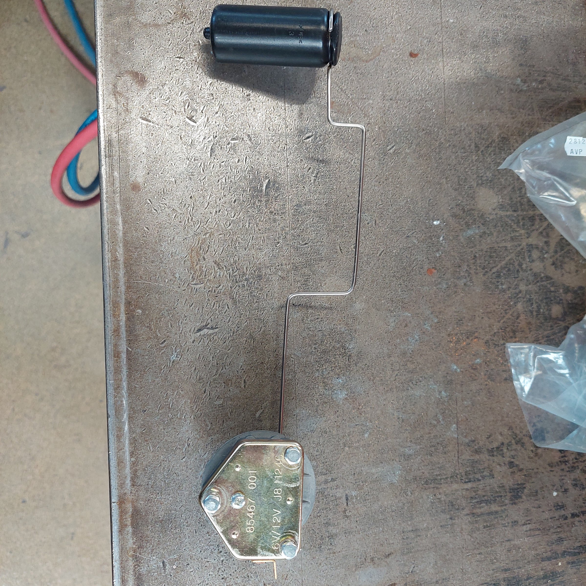

Bonsoir à tous,
concernant la jauge à essence (Floride S de 1962 pour ma part),est il possible de déposer le bras du mécanisme?
Dans un post précédent,j'ai lu qu'il fallait chauffer ce même bras pour pouvoir le retravailler (changement de flotteur).
Est ce obligatoire?
Merci.
Bonne soirée.
mura03 le lun 10 juil à 22:48
non je l'ai fait sur la mienne
bien prendre la longueur axe a axe du flotteur liège
1 enlever le flotteur liège
2 redresser la tige, la partie dans le flotteur liège
3 bien reprendre la longueur relever pour qu'elle arrive a l'axe du nouveau flotteur photo 2
4 faire a la tige la courbure de la gorge du flotteur plastique en gardant bien la mème longueur relevée
prendre soin que la tige soit orientée axe du flotteur donc le flotteur ne doit pas se trouver
au dessus ou en dessous de la tige sinon l'affichage a la planche de bord sera fausse
la tige manque un peut de longueur pour faire le tour complet de la gorge du nouveau flotteur
mais elle passe plus de la moitiè donc c'est suffisant
perso par sécurité j'ai ajouté un fil de cuivre fin qui fait le tour de la gorge et aussi sur la tige
mura03 le lun 10 juil à 22:52
a savoir avec le flotteur plastique l'aiguille bouge un peut plus elle est moins stable
plus sensible aux mouvements du carburant

Côté flotteur carburant, moi aussi il a fallu que je me débrouille avec ce machin en plastique qui est chez tous les marchands et depuis peu, je viens de voir celui-là. Il est plutôt cher mais qu'est-ce que ça vaut ? (justement :) )...
[url][/url]https://boutique.techni-tacot.com/moteur/1068-joint-liege-pour-jauge-essence-3-trous.html[url]
nino06 le mar 11 juil à 21:43
@ mura03 : merci pour la réponse illustrée!
@ retroal1 : merci pour l'information,à approfondir.
mura03 le mar 11 juil à 22:45
le flotteur que CP nous présente a la particularité de remplacer
l'ancien en liège sans aucune modification :good:

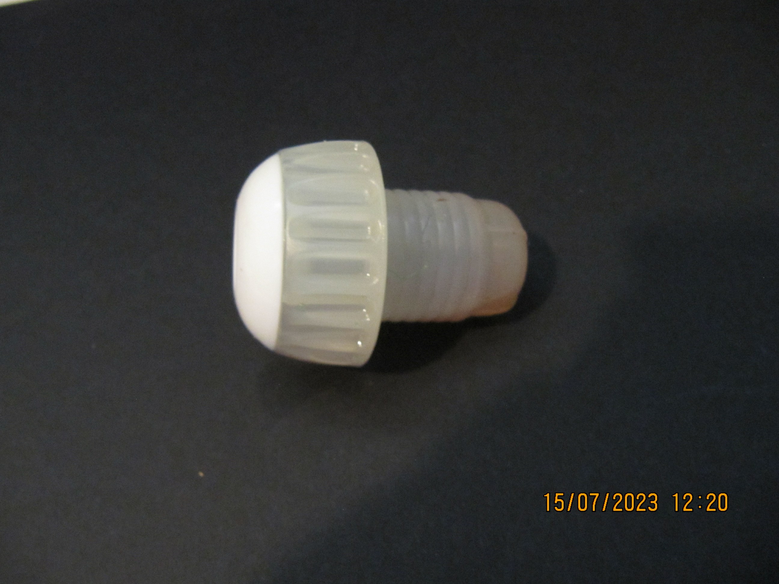

Question flotteur,
un copain m´a offert une jauge d´occasion avec un bon flotteur. Seulement voilà il ne fonctionne pas. J´ai donc remis l´ancien et comme flotteur ceci.
après l´avoir trempé dans l´essence pendant six semaines, pas de signe de décomposition. La bouteille avec son jus n´a pas couté les 15€ demandé par techni-tacot.
J´ai mesuré la résitance de la jauge originale, elle est de 1,3 Kohms, celle de mon copain 0,3 Kohms! La seule différence est sur la plaque d´où je vois sur
l´originale F3 l´autre G3 et sur la photo de nino06 J8. Cherchez l´erreur :louche:

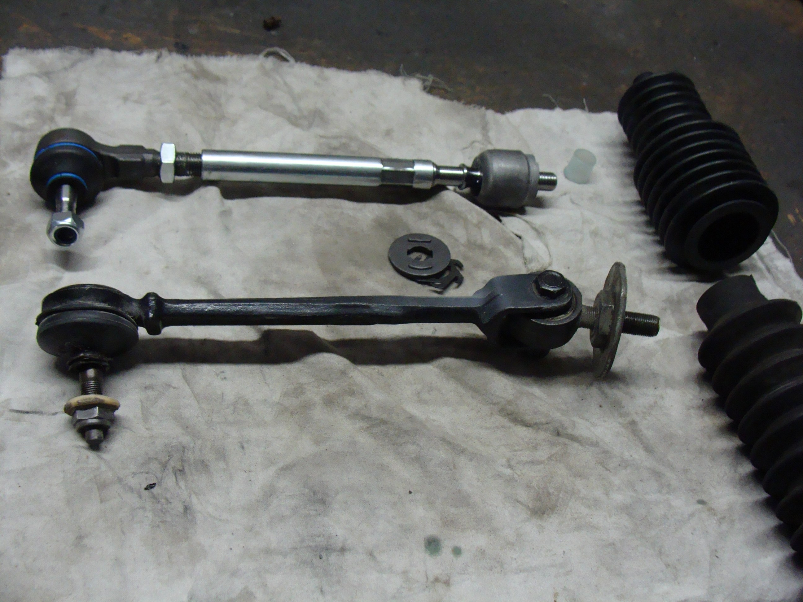

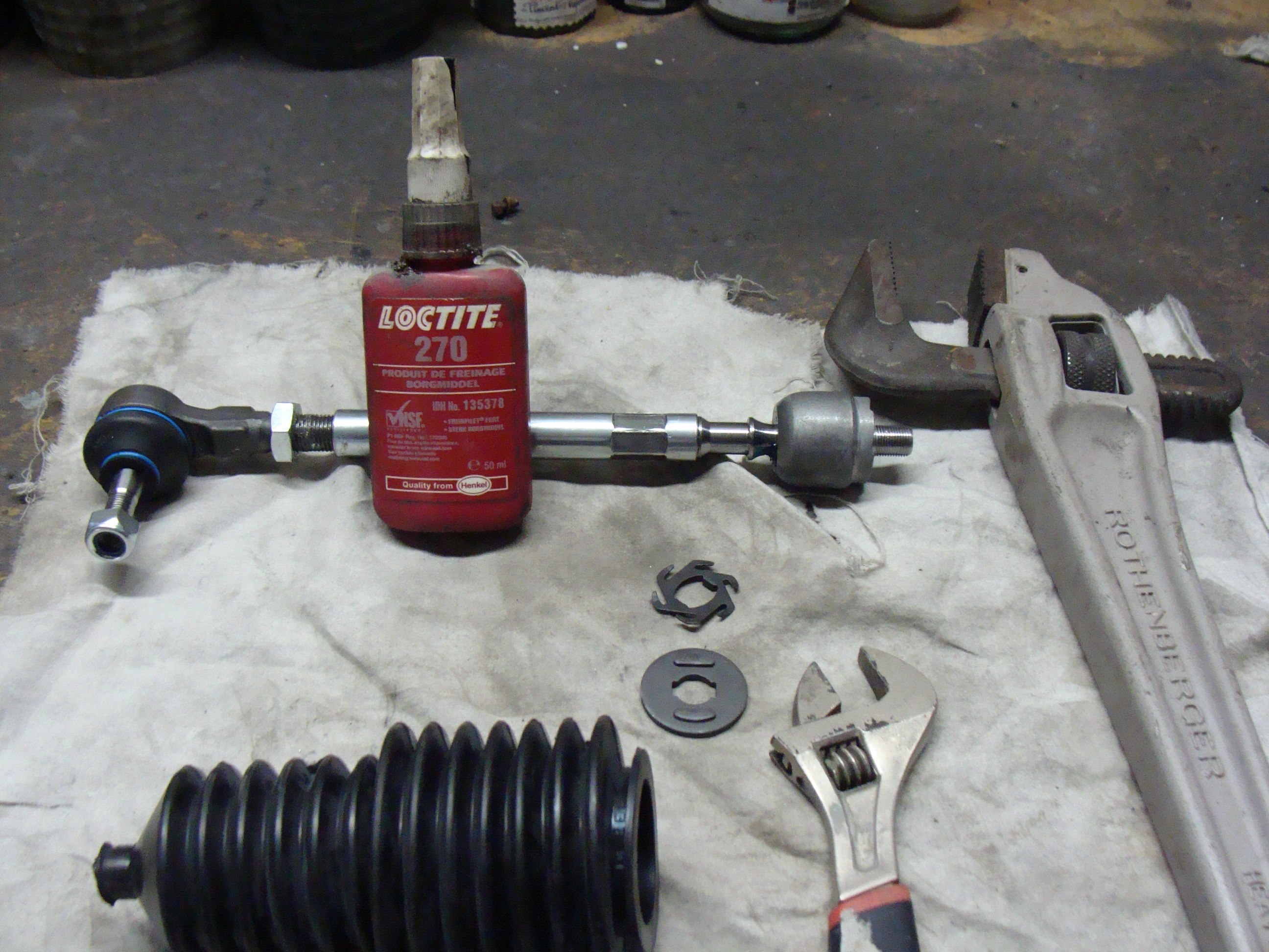

Puisque vous êtes nombreux à le réclamer, allons y pour un commentaire ou plutôt deux questions concernant la direction (de la voiture) :
La première... je dois changer mes biellettes de direction et j'opterai bien pour un kit comme celui-ci https://www.arnaudventouxpieces.com/fr/kit-de-2-biellettes-de-direction-reglable-avec-soufflet-817.html (Kit de 2 biellettes de direction réglable (Biellettes + Rotules) avec soufflet)
Cela semble une option intéressante notamment pour faciliter les réglages du parallélisme.
Par contre, comment cela se monte-t-il sur la crémaillère ? simple vissage en bout de crémaillère ? une attention particulière à avoir ?

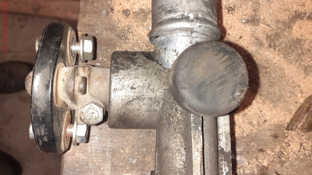

La seconde...j'ai démonté la crémaillère de direction déjà pour changer le flector encore d'origine donc riveté à deux endroits.
Ma direction n'a pas de jeu mais tant qu'à faire puisque je l'ai dans les mains, y-a-t-il un entretien à faire style lubrification ? Si oui avec quel type de graisse ?
MERCI
Charly
mura03 le ven 21 juil à 22:17
@Kaplan c'est le bon modèle :good:
sur la photo on ne voit pas bien le bout qui se visse en bout de la crémaillère
normalement il y a deux plats pour une clés
- le bout qui se visse sur la crémaillère c'est la vis toute droite, le coté rotule retour a 90° va
sur la biellette de la flasque de roue
- pour la crémaillère tu peux ouvrir la trappe et voir s'il ne manque pas un peut
de graisse auquel cas tu en rajoutes (graisse normal) un peut c'est rare que l'on y touche
a part un probléme de jeu dans la direction
- a vérifier les deux guides des bouts de crémaillère vérifier qu'il n'y ai pas un jeux excessif
si trop de jeux il faut changer les 2 bagues d'embout de crémaillère
surtout pour le remontage des biellettes garde bien la mème longueur que les anciennes biellettes
c'est plus facile pour le parrallèlisme
lors du réglage du paralléllisme il faut que tu fasses bien attention, avant, de quel coté la voiture
a tendance a aller c'est donc sur la biellette du mème coté qu'il faudra régler le paralléllisme
kaplan le ven 21 juil à 22:30
SUPER Mura et merci pour toutes ces infos :good:
Je vais aussi regarder l'usure de pneus avant en détail, cela aidera pour le parallélisme.
Bonne soirée

kaplan le sam 22 juil à 12:34
Ah oui Bernard, 2001.....mais 2001 avant JC car comme le montre la photo c'est du riveté :D :)

mecano81 le sam 22 juil à 12:57
Salut
kaplan: je partage mon expérience .
Le boitier, oui puisqu'il a un couvercle ,la graisse est devenu dure et collé dans les coins .grand net
toyage contrôle des bagues comme la bien fait remarquer notre ami mure et remontage avec un flector renforcé
Sur la photo une pince à griffe, que je me suis pas servis ,j'ai utilisé un outil de pros une grande douille ou presque ;)
Le frein filet très utile ,leur système de blocage ne conviens pas à notre crémaillère .De la graisse sur les filetages int et ext et au parallélisme :good:
mura03 le sam 22 juil à 15:00
ha oui.... le loctite rouge s'impose pour le vissage de la rotule en bout de la crémaillère :good:
kaplan le sam 22 juil à 17:07
Bonjour Mécano,
D'accord d'accord j'ai bien noté pour le frein filet fort.
Le système de blocage livré et qui ne convient pas, est celui avec les 2 espèces de rondelle que l'on voit sur tes photos ?
Par contre, pas compris pour ta clé à griffe :/ vu comme cela, je serrerai la tige filetée en embout de crémaillère par le carré qui est formé dessus.
mura03 le sam 22 juil à 18:11
j'ai compris qu'il ne c'était pas servit de la clés a griffe elle était là au cas ou
il n'y ait pas de forme pour mettre une clé
dans ce cas avec la clé a griffe tu prends directement la rotule pour visser
sur la crémaillére
c'est ce que je crois avoir compris
mecano81 le sam 22 juil à 21:43
re salut
ATTENTION :!: le frein filet est un produit bleu qui freine et non bloc filet qui est rouge. :!: Le rouge doit être chauffé relativement fort pour le desserrage
Les deux rondelles ,effectivement ne convienne pas sur notre crémaillère .
kaplan :D le carré formé dessus est prévu pour le réglage :good: non tu positionne la clef à griffe sur la rotule ronde juste après le filetage de maintien à la crémaillère
info ,les biellettes vendu un bras voir une jambe sont encore en vente chez Renault pour R 4; 5 et super 5 mais impossible de trouver les rotules seul en diamètre dix d'où le prix .Autre arnac dans quelque temps une fois nos rotules malade faudra t'il racheté le tous :?: :?: :?:
Une solution déjà testé ,récupérer le cône diamètre 12 d'une rotule moderne, puis une fois le moyeu démonté chauffer au rouge l'œillet et forcer le diamètre jusqu'à 12 c'est brutal ( une fois Mécano une fois forgeron :good: :D :D :D )
kaplan le dim 23 juil à 17:04
Bonjour Mécano,
Compris pour la clé à griffes, merci.....merci également Mura pour ton éclairage.
Pour le frein filet, celui qui apparait sur ta photo est le loctite 270.
Le 270 est vert et est un frein filet haute résistance.
Le bleu est le 243, résistance moyenne et semble suivant ton expérience, celui à utiliser.
Le Frein Filet LOCTITE 270 est un frein filet de haute résistance de couleur vert.
Frein Filet LOCTITE 270 est particulièrement adapté au freinage permanent et à l’étanchéité des assemblages filetés. Le produit polymérise lorsqu’il se trouve confiné en l’absence d’air entre des surfaces métalliques avec un faible jeu. Il a pour fonction d’empêcher le desserrage et les fuites dus aux chocs et aux vibrations.
Frein Filet LOCTITE 270 est particulièrement recommandé pour des applications sur tous types d’éléments filetés où une résistance élevée est requise, telles que goujons sur carters
moteurs, écrous et boulons sur carters et couvercles de pompes.
Frein Filet LOCTITE 270 a un process de polymérisation robuste. Il polymérise non seulement sur les surfaces actives (ex : bronze, cuivre) mais également sur les surfaces passives telles que acier inoxydable et surfaces avec dépot métallique . Le produit est performant à haute température et tolérant aux huiles. Il tolère des contaminations superficielles
mineures d’huiles diverses, telles que fluides de coupe, lubrifiant, produits anti-corrosion et fluides de protection.
Disponible en flacon de 50ml
AVANTAGES DE LA COLLE FREIN FILET LOCTITE 270
Haute résistance
Température de service : -55 à + 180 °C
Adapté à tous les métaux, y compris les substrats passifs tels que l’acier inoxydable, aluminium, surfaces plaquées,...
Démontage facile avec des outils manuels
Maintien des assemblages sous contraintes de vibrations telles que les vis de pompes, de carters de boîte de vitesses ou de presses
Tolère une légère contamination par huiles industrielles, huile moteur, solutions antirouille ou fluides de coupe,...
Peut être démonté en chauffant à 300 °C
Conforme à la norme NSF N° : 123006
mura03 le dim 23 juil à 18:11
perso j'utilise plus le bleu frein filet que l'ancien rouge qui doit corresponde au vert aujourd'hui
c'est bien suffisant et on peut dévisser, c'est dure, mais on y arrive
j'ai toujours de l'ancien rouge je ne l'utilise que dans le cas ou l'assemblage ne sera jamais
déposer
ce qui me fait penser a la colle "cyanolit " que des "sympatisants" envoie dans les cadenas
il faut un chalumeau bien chauffer on débloque rapidement et le cadenas est bloqué définitivement
une fois refroidis
dixit un ami qui travail a la mairie de Clermont, le cadenas c'est celui du portail d'un jardin public
