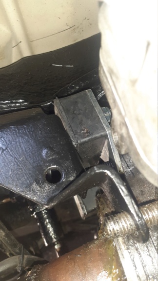

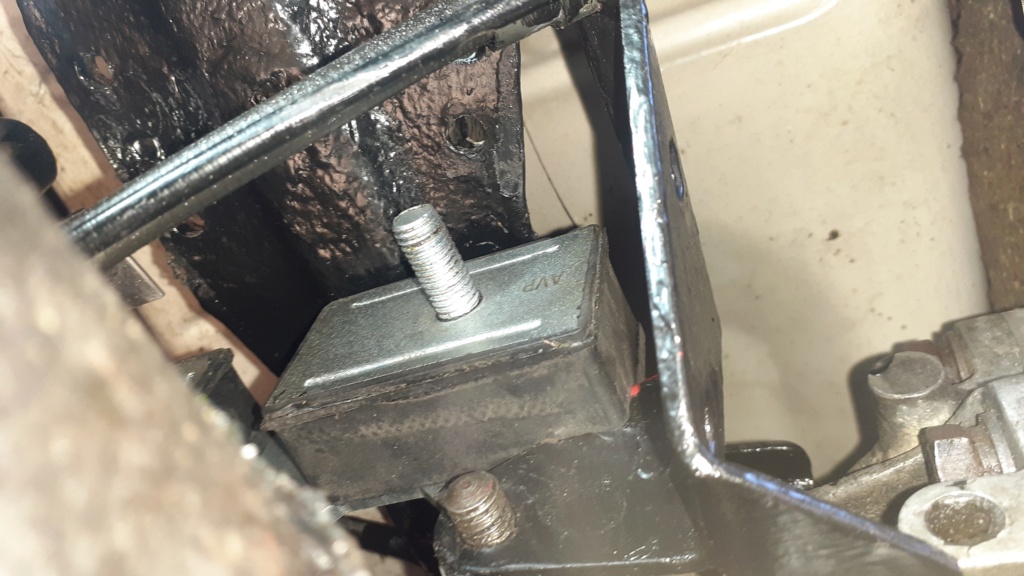

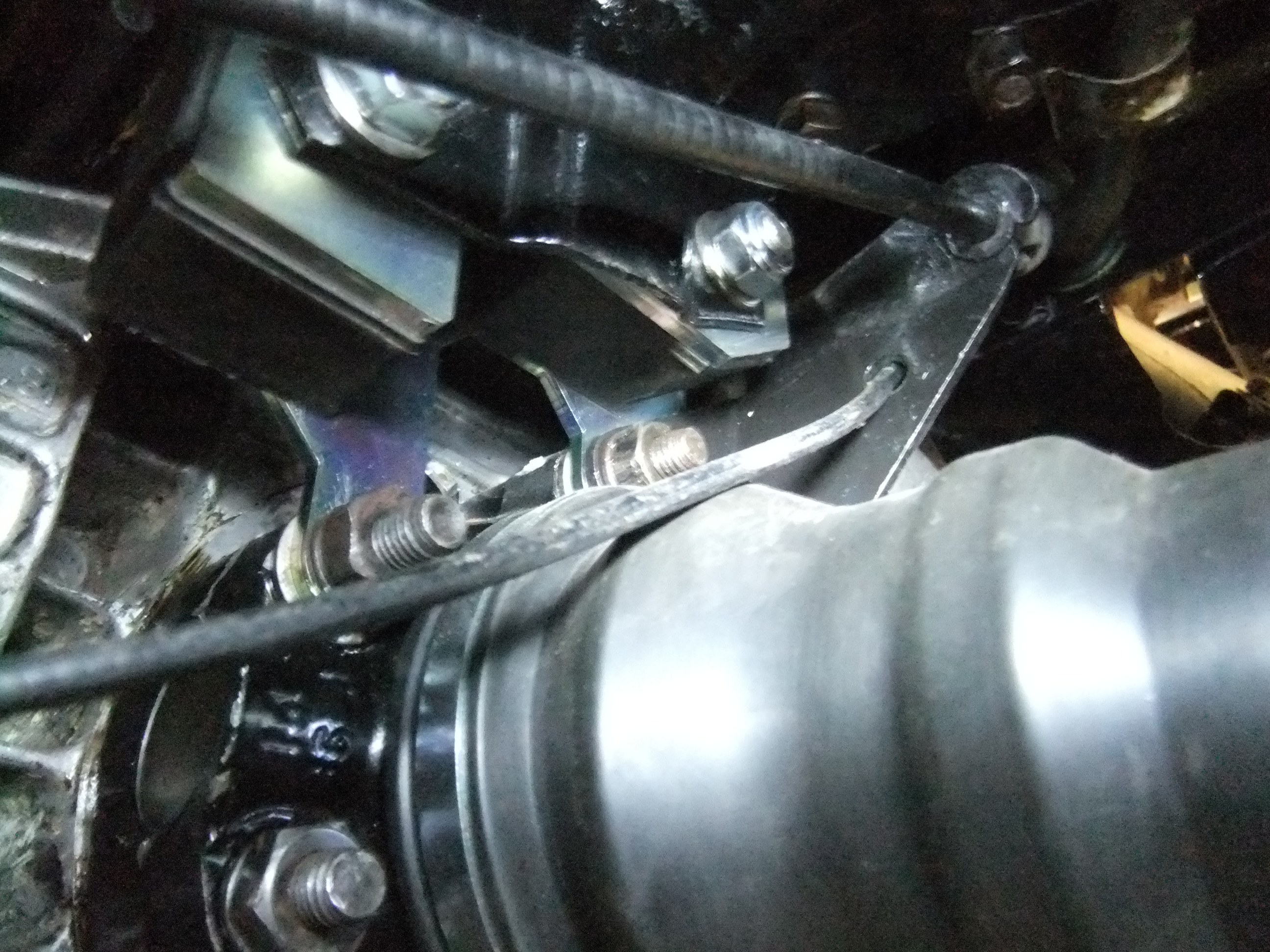

Je n'ai pas suivis ton blèm d'embrayage, mais je pense que tu veux retendre le câble .
photo 01 de ton post , je vois la gaine et sur la photo 02 le câble ne débouche pas :?: :?: :?:
Pour tendre ou détendre le câble
_Desserrer les deux écrous et dévisser la tête du régleur pour tendre le câble et l'inverse pour détendre, puis serrer les écrous .
Ne pas oublier la garde .LA GARDE c'est l'espace qu'il doit resté entre la butée et le diaphragme ou la glace de ton mécanisme de façon qu'il ne frotte pas en permanence
Renault62 le sam 10 juin à 21:12
Merci pour ta réponse. On a eu sur le sujet quelques échanges (sur la qualité des pièces chez bamboula. com, je te cite, les 11 et 12 mai derniers).
Avis que je partage.

Dans un premier temps, je vérifie mon câble qui est tout détendu. J'ai des doutes quand même.
Tu me conseilles de dévisser les 2 écrous : c'est ceux que l'on voit sur mes photos je suppose, un de chaque côté de la patte métallique du châssis ?
Tu me dis ensuite de visser ou dévisser la "tête du régleur". C'est quoi et où ?

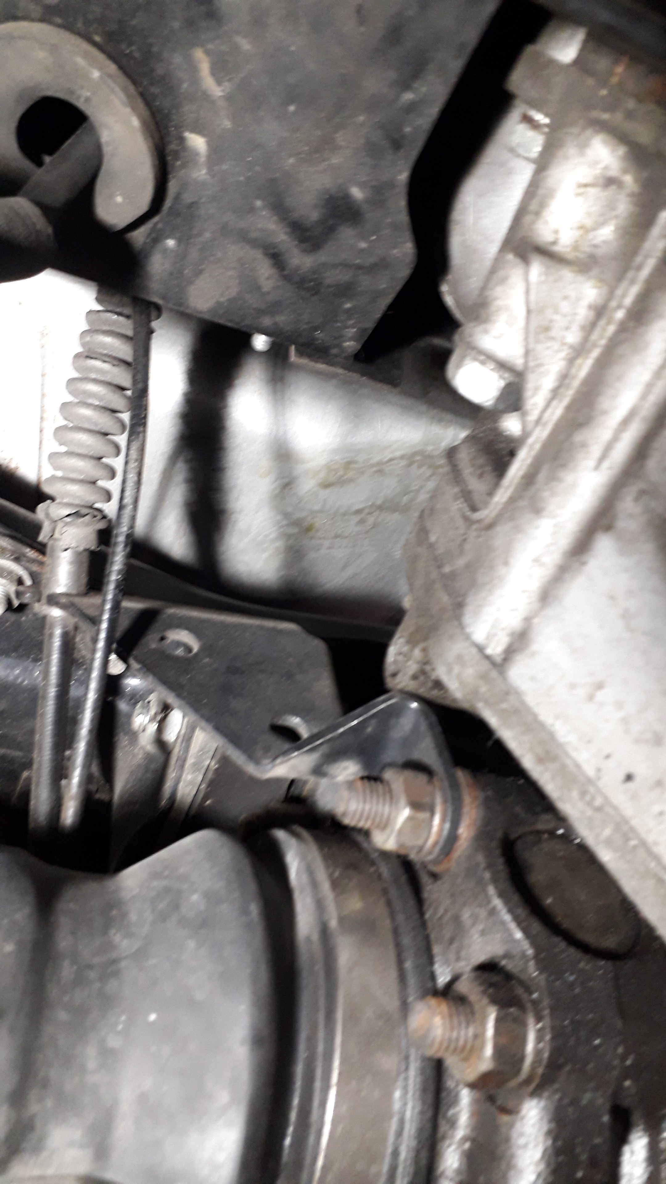

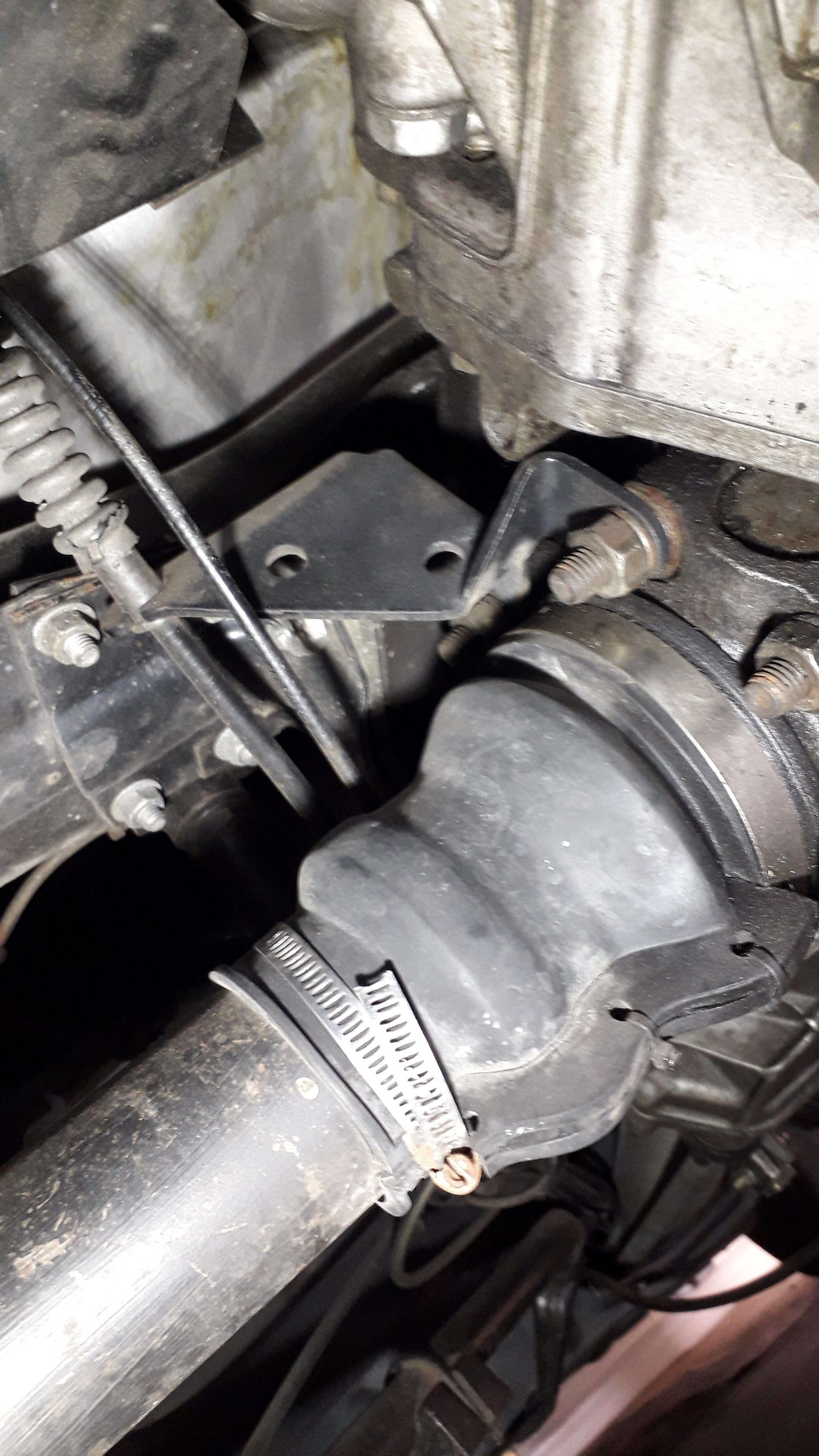

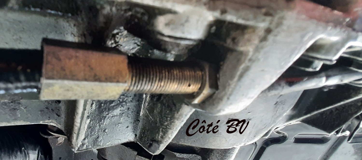

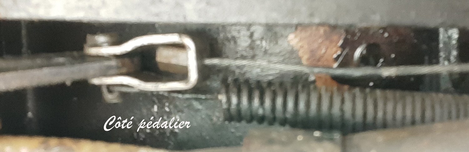

Renault62 le dim 11 juin à 10:34

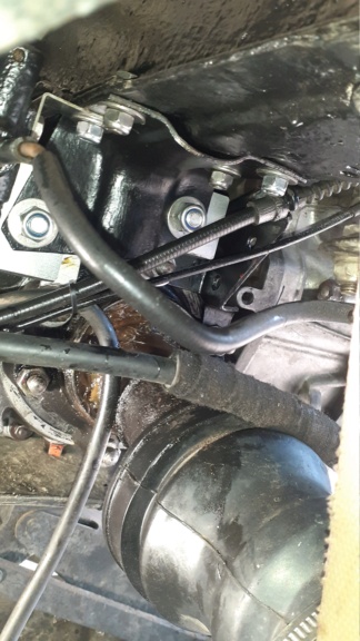

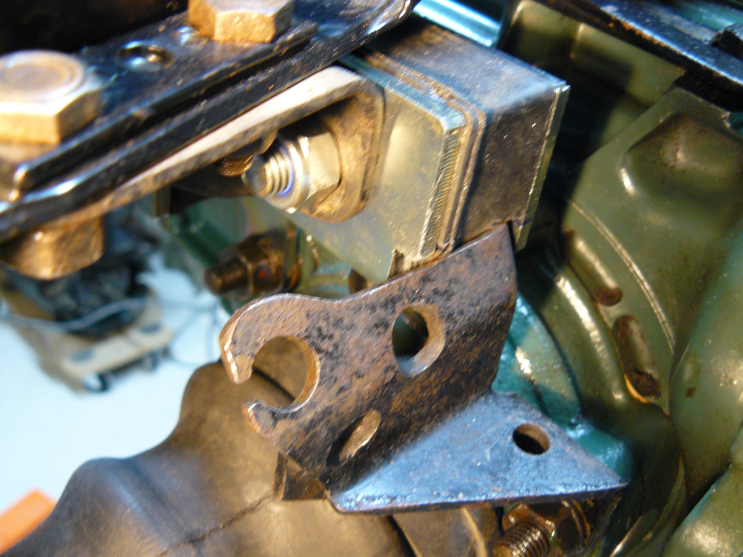

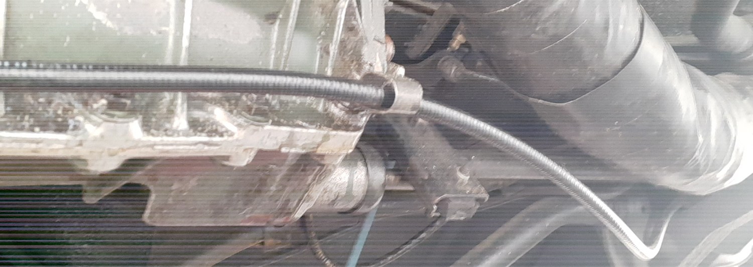

Bonjour, quelques images du câble d'embrayage. Je crains que la chèvre soit bientôt de sortie ...
Bon dimanche à tous.
André
800000km le dim 11 juin à 12:28
Renault62,
Le montage n'est pas correct, sur les boites 330, les deux écrous sont du même coté, vers l'avant de la voiture.
Mais je ne suis pas sur que cela réglera ton problème, moi je rajoute une rondelle entre la boite et le premier écrou.
800000km le dim 11 juin à 12:31
Regarde le bout de la gaine ou il y pate sur la travers arrière, souvent elle casse, ou il manque une des deux vis.
Pour voire cette pate il faut démonter la tole arrière de protection des cables

800000km le dim 11 juin à 18:41
Mura,
Oui car en mettant les deux écrous du même coté tu augmente la course du réglage.

Renault62 le mer 14 juin à 19:18
Citation de 800000km :
« Renault62,
Mais je ne suis pas sur que cela réglera ton problème, moi je rajoute une rondelle entre la boite et le premier écrou. »
@800000km
Bravo et MERCI Serge qui sur une simple photo a trouvé le problème et la solution.
Galère pour le mettre en conformité. La tête du câble d'embrayage (ce qui se met dans la fourchette) ne voulait pas passer dans l'écrou. Mais en insistant ...non mais !!! elle est passée.
Montage avec les 2 écrous du même côté, j'ai même mis 2 rondelles .... et roulez jeunesse. Et dire que cela fait des années que je m'empoisonnais la vie avec cet embrayage et aujourd'hui c'est du velours. Pourvu que ça dure.
Merci aussi à Pierre, Jean-Jacques et Alain pour leurs conseils.

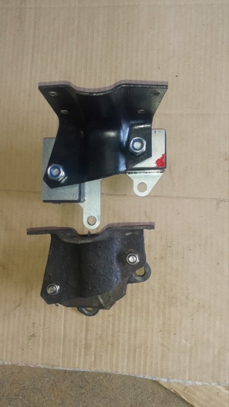

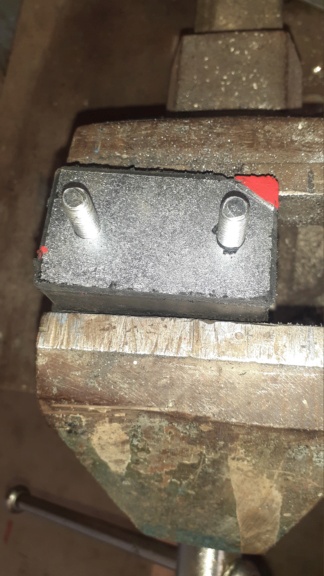

Bonsoir tout le Monde,
C'est encore moi et le montage de mes silent blocs renforcés de boite de vitesses.
Problème cette fois ci concernant le montage du côté gauche.
Le positionnement du silent bloc et de son support sur la voiture ne me pose pas de problème. Par contre, je ne parviens pluss à repositionner le support du câble d'accélérateur. Le silent bloc renforcé étant plus long (photo 1), le support de câble ne passe plus au niveau de la marque rouge.
La voiture est sur cale et la boîte est maintenue par un cric.
Y a-t-il une astuce et/ou quelque chose qui m'échappe ?? d'autant que sur le descriptif du produit acheté chez A. Ventoux, précision est faite qu'il n'y a aucune modif de montage à faire??
MERCI pour votre aide

@Kaplan : C'est exact, j'ai été obligé d'en recouper un bout (tôle extérieure + caoutchouc) pour que ça passe. Ce n'est pas la seule pièce de chez AVP qu'il m'a fallu modifier, mais ce n'est pas mieux non plus chez les autres :(

Sur la Floride aussi, il faut faire une petite découpe du support renforcé de boite pour passer le support de câble :
Bon dimanche.
kaplan le dim 18 juin à 20:21
Bonsoir et MERCI à vous deux pour vos réponses.
Bon pas top de devoir découper dans de la pièce neuve (à 82 euros !) pour pouvoir l'adapter surtout quand il s'agit de silent bloc dont on sait l'importance en terme de confort (vibration, conduite,...) et de sécurité. De plus, sans être mécano, j'imagine que les silent blocs de boite ne doivent pas être sous contrainte (la proximité du support de câble d'accélérateur) pour pouvoir jouer complétement de leur élasticité !
Je comprends mal d'autant plus qu'AVP vante sur la fiche produit, le support renforcé qui se monte en lieu et place de l'original sans "aucune modification" SIC.
Et quand vous consultez la fiche produit du silent bloc en monte d'origine, voici le message qui apparait "AVP vous conseille les silentblocs latéraux de boite de vitesse renforcés Réf 4305, pour des raisons de fiabilité et de facilité de montage".
J'attends encore quelques de vos retours si vous le voulez bien et s'ils sont dans la même veine que ceux de Retroal1 et de Flo1092, je contacterai AVP pour connaitre leur vision voire leur solution.
A suivre donc
Merci
Charly

@kaplan comme je te le disait samedi au téléphone à l'heure de la sieste :D :D que je n'avais pas le souvenir (5ans) d'avoir coupé quoi que se soit pour avoir confirmation je viens de me couché sous la voiture et---------- rien n'est coupé :D :D
kaplan le lun 19 juin à 18:13
Merci de vos avis et à Bernard d'avoir choisi le dessous de sa caravelle pour passer la sieste de ce jour (si j'ai bien compris !).
Autrement, j'ai résolu le problème de montage du silent bloc renforcé côté gauche en apportant une petite modif dont certains, je suis sûr, se passeront.
Il faut retenir qu'à l'inverse du côté droit, pour le coté gauche, le silent bloc doit se monter pièce par pièce et non en une fois.
Attention à bien repérer les différentes parties/pièces du silent bloc car il y a un sens.
1/ positionner sur la voiture, la plaquette de fond de silent bloc en ayant préalablement vissé/serré le caoutchouc vertical (ce n'est pas une obligation, cela peut se faire après sur la voiture)
2/ positionner le support de câble d'accélérateur
3/ pour ma part et afin de ne pas avoir de porte à faux sur le caoutchouc horizontal, j'ai coupé à l'arrière un triangle d'un cm de côté (PHOTO 1 en rouge). J'aurais pu compenser de l'autre côté avec une rondelle de l'épaisseur du support de câble ou alors serrer comme cela, le caoutchouc comblant le vide.
4/ monter ce caoutchouc horizontal sur la plaque support déjà sur la voiture et serrer les 2 écrous de 13 par derrière.
PHOTO 2, le caoutchouc est monté sur la plaque support et il épouse bien le support de câble d'accélérateur.
5/ positionner la plaque de devant
6/ monter le support de silent bloc sur la caisse en prêtant attention au répartiteur de freins. Le relier à la plaque de devant.
7/ tout serrer et tout bloquer....le résultat en PHOTO 3

PTOTO 2
PHOTO 3
Voilà, voilà et dommage quand même qu'AVP fasse l'économie d'une notice de montage :/ :bad:
Merci encore pour vos apports.
Bonne soirée
Charly
