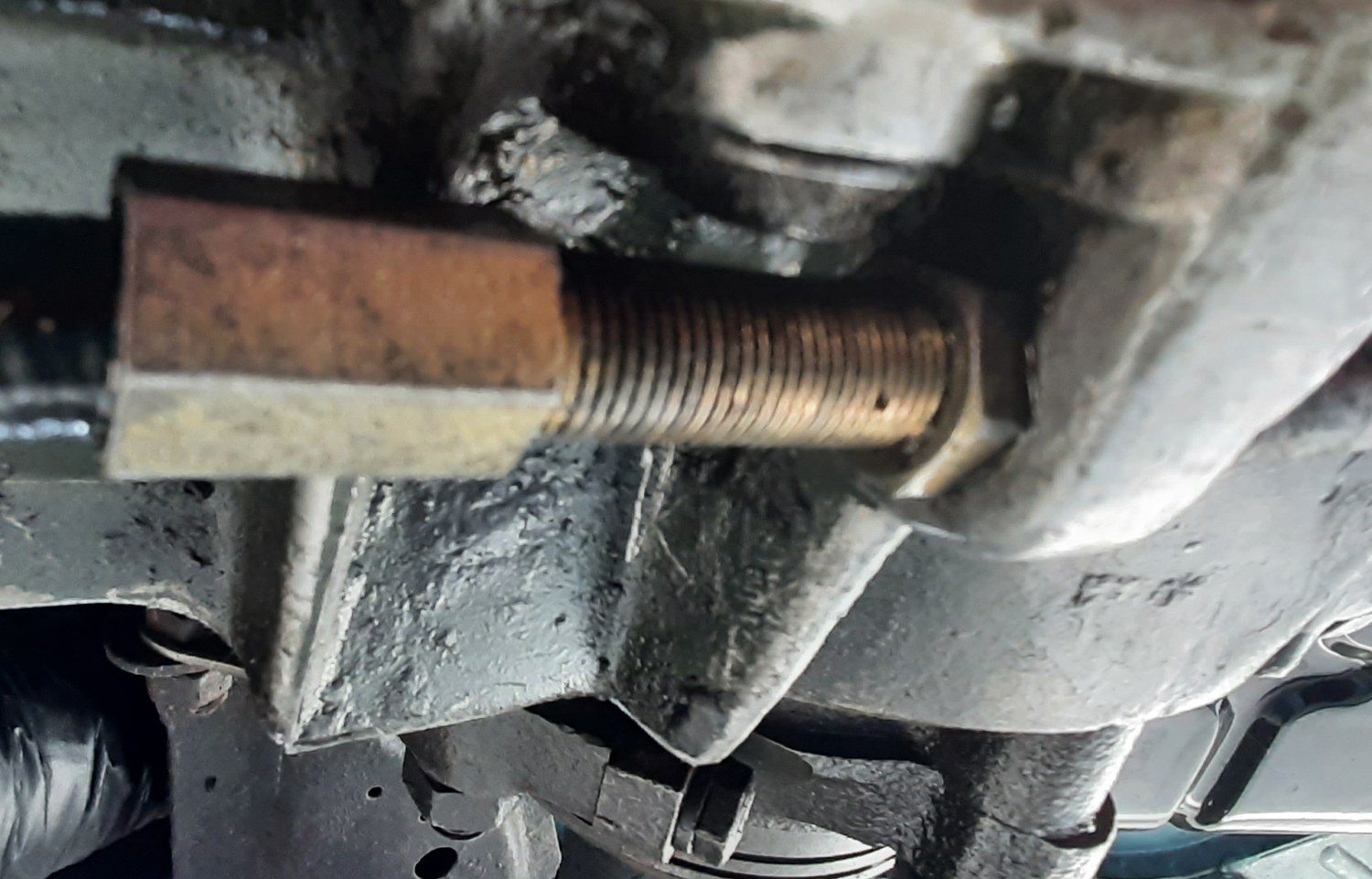

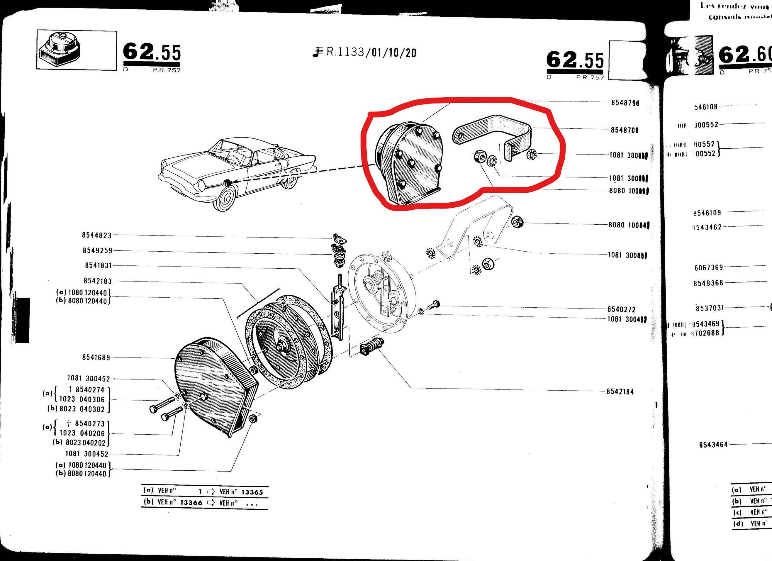

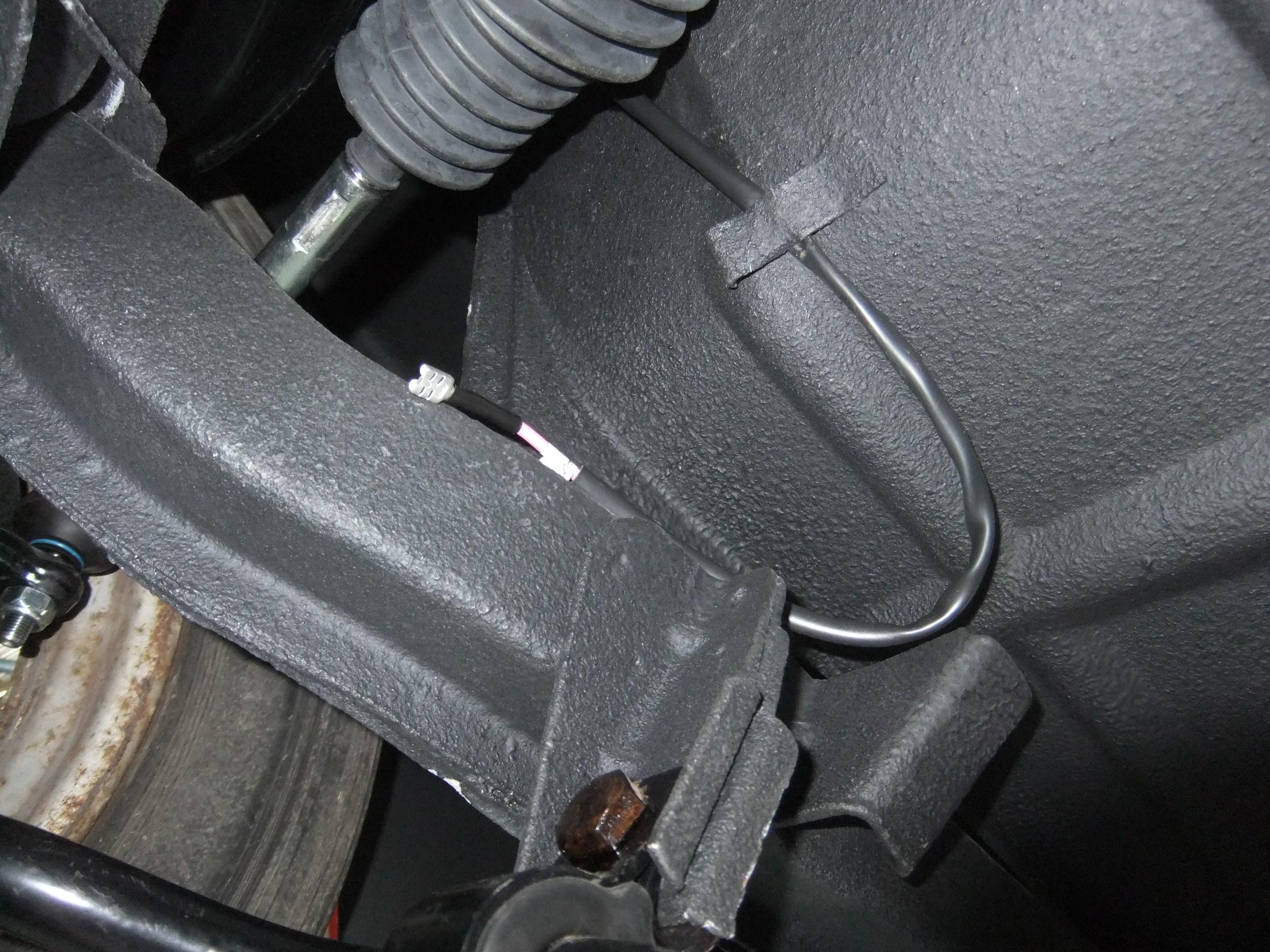

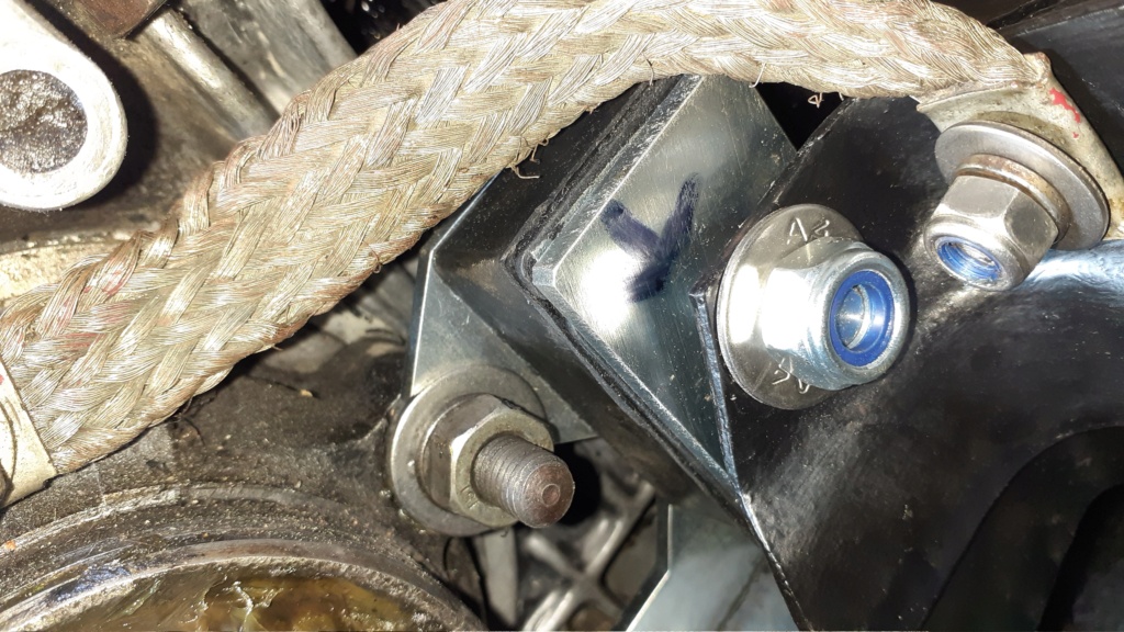

Bonsoir,
Qui pourrait m'indiquer où se fixe précisément le klaxon Jéricho de ville ?
ça fait plus de 40 ans que j'avais démonté tout çà et maintenant que la caisse est refaite, j'ai exploré dans tous les sens le dessous, vers côté gauche de la crémaillère, je ne trouve rien pour fixer la patte qui porte le klaxon...
Le fil de mon faisceaux neuf arrive aussi dans cette zone. Il me manque peut être un bout de ferraille dont j'ai perdu le souvenir.
Merci d'avance pour le tuyau :)

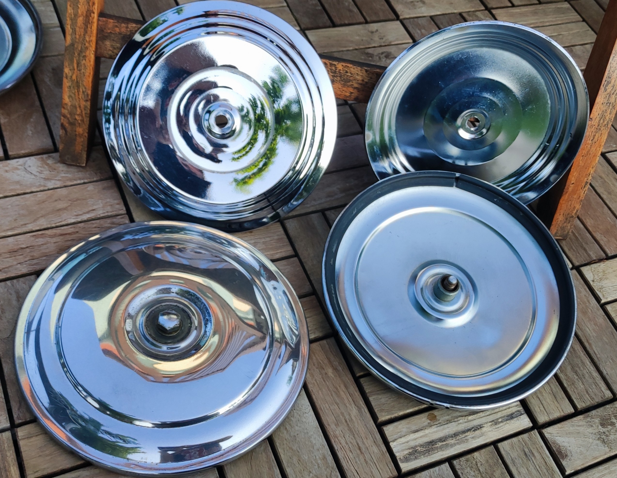

Petite question: Où est-ce que je peux trouver des joints comme sur les enjoliveurs en front pour ceux derrière? Ils sont plus petit. L'image montre le front et le dos de chacun.
caravelle66 le mar 30 mai à 08:55
@Retroal1 sur le longeron il y a un goujon pour fixer la patte de fixation du klaxon
@jesolo le joint se trouve chez tous les vendeurs qui vendent les enjoliveurs :good:

@ jesolo : Ichard les propose à 9 euros pieces.
Verifier que c'est le bon modele.

Retroal1 le mar 30 mai à 21:36
[citation]Citation de caravelle66 :
« @Retroal1 sur le longeron il y a un goujon pour fixer la patte de fixation du klaxon
Merci caravelle66 pour ta réponse rapide. Un goujon, c'est ce que j'aurais aimé trouver, mais sur la mienne : que dalle... Je ne sais pas pourquoi il a disparu. Mon Jéricho de ville en stock provient probablement de ma première caisse de 74 et celle-ci achetée en 80 ne l'a pas, mystère de sa vie obscure :louche:
Je ne veux pas passer un boulon au travers du longeron, faire une bride autour ne serait pas terrible non plus, alors j'ai pensé poser un écrou en cage du type de ceux qui sont sur les longerons arrières pour la fixation du plancher moteur, mais en M8.
mecano81 le mar 30 mai à 23:22
salut
Le goujon de fixation de l'avertisseur sous le coffre est placé coté conducteur ,il me semble sur la photo voir le coté passage :/ .
C'est que mon avis :idee: , soude un boulon ,c'est mieux que de percer le longeron

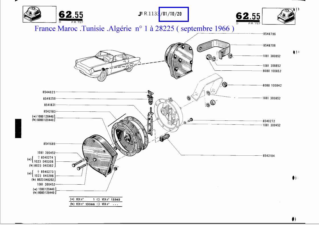

Le klaxon ville
C'est typiquement français.
Il n'est monté que sur les plaque ovale 1 10 et 20 ( cf PR757 ci dessous )
c'est à dire pour les pays suivants : France Maroc .Tunisie .Algérie et seulement pour les n° 1 à 28 225 ( septembre 1966 )
Les dernières 1100S ne sont pas équipées de Klaxon ville seulement deux Jericho "route"

@mecano 81 : c'est bien la photo du côté gauche (conducteur). Pour souder un boulon, il faudrait décaper la zone toute reprotégée après l'aérogommage. Je n'ai qu'un poste à arc et vu mes compétences de soudeur, je pense que je percerais le longeron de toute façon :/
@Cyber-PAPY : Effectivement, on ne voit pas de trace d'un ancien goujon. Ma plaque ovale est une 10, n°25 - - - (début 66), mais comme je la remonte avec une coque rachetée en 80, elle doit provenir d'un n° plus récent sans le klaxon de ville (que je viens de remettre en état et tester...) :D
Merci pour les tuyaux,

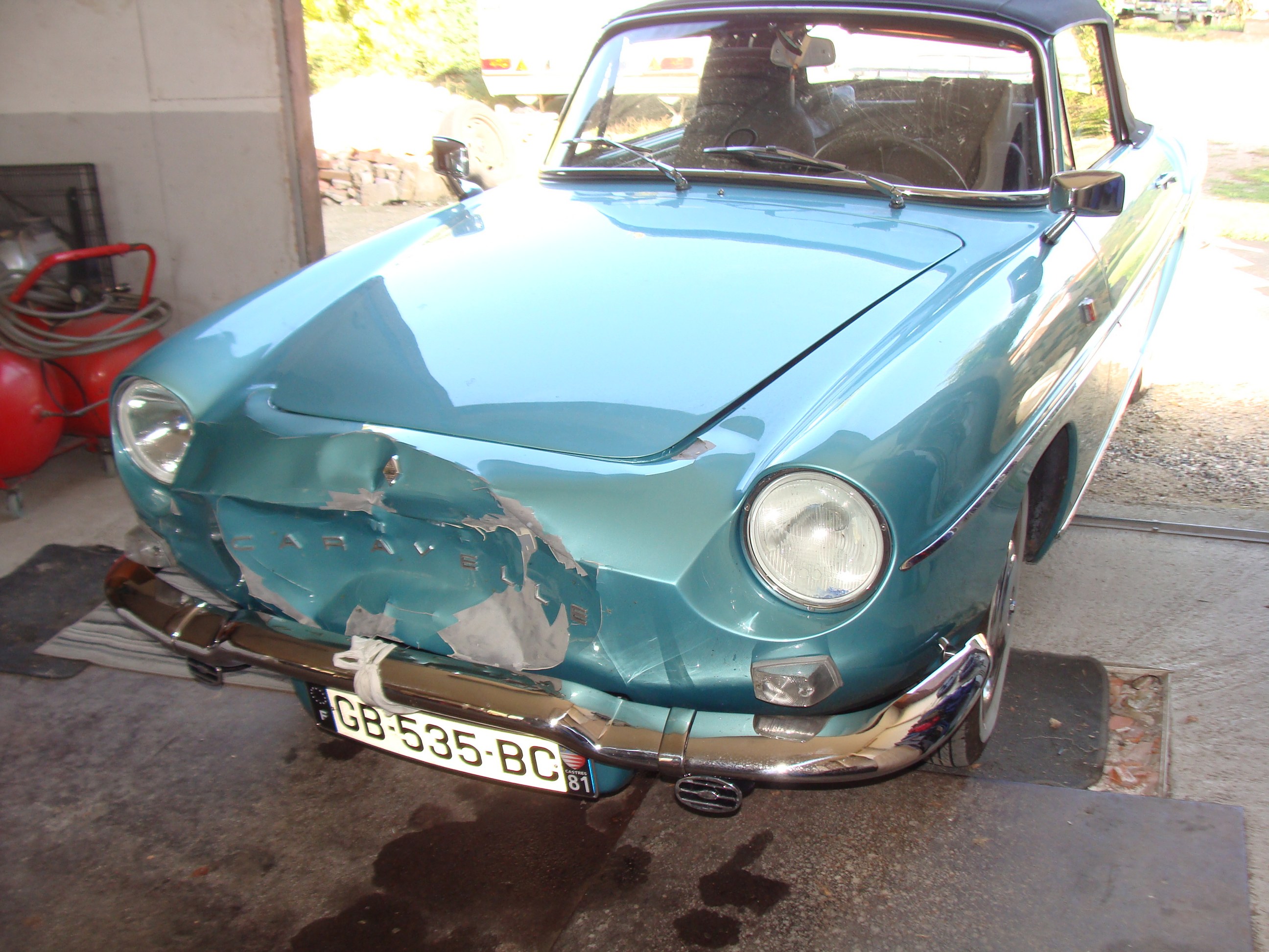

mecano81 le ven 2 juin à 13:10
Salut
Les problèmes de freinage :arg:
Stac06
Les plaquettes doivent prendre leurs place (tu a remis les mêmes ok à la même place :?: :?:
Les caoutchouc si le travail est bien fais ils devraient être changés ,les cavalier redressés et laisser le temps faire office ,l'efficacité n'ai pas instantanée .
Le freinage c'est de l'anticipation ,la devise _moins d'efficacité plus d'anticipation ,chose que la fatigue gomme en premier
Le résultat
J'en ai fait les frais en aout dernier :ouin: :ouin:
A voir la remise en forme https://floridecaravelle.forumactif.com/t171p775-travaux-de-ma-belle-1100s (Travaux de ma belle 1100S - Page 32) . page 32.

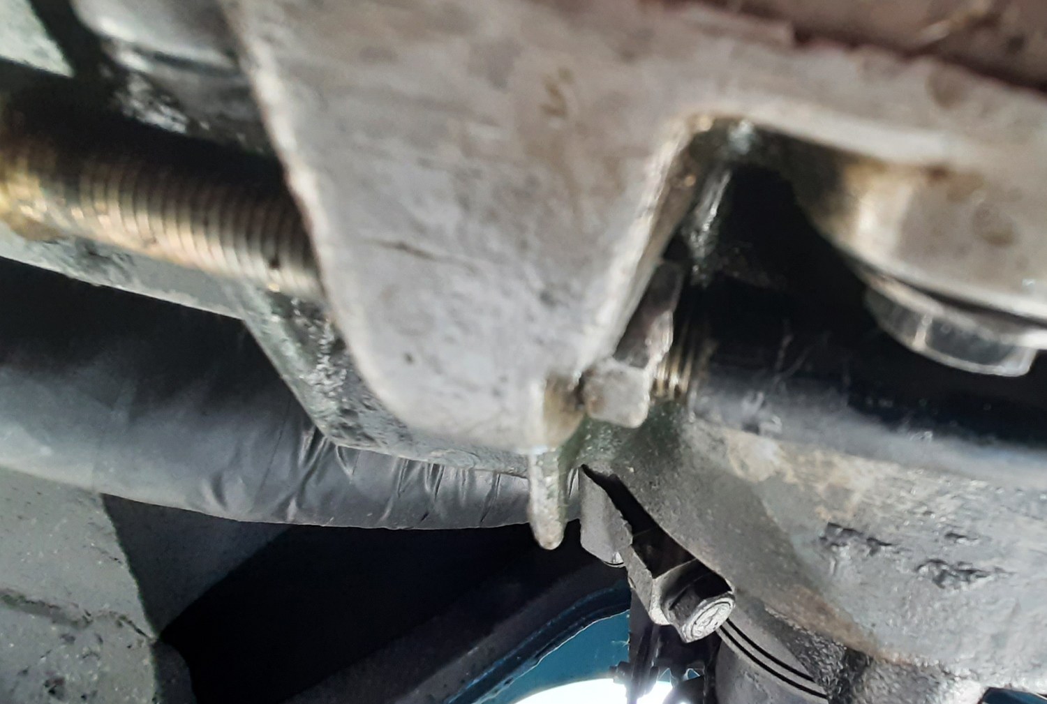

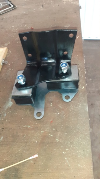

kaplan le mar 6 juin à 20:41
Bonjour tout le Monde,
En début d'année, je cherchais des conseils pour changer mes silent blocs de boite de vitesses.
Fl36 et Mecano81 m'avaient alors conseillé de prendre les modéles renforcés de chez Arnaud Ventoux (encore merci à eux).
J'ai les silent blocs en question et je me suis lancé dans leur montage, d'abord par le côté droit. Soit dit en passant, leur positionnement me paraît plus aisé que pour le modèle d'origine....bien que, j'ai quand même une question à vous poser :
Quand le silent bloc renforcé, côté droit, est positionné sur le véhicule, LES ECROUS NON SERRES, je me retrouve avec un jeu d'environ 5mm entre la pate de fixation et la plaque métallique qui "ferme" la partie caoutchouc du silent bloc. Est ce normal, puis je serrer les écrous sans risque de tordre la partie métallique du silent bloc, la partie caoutchouc comblant l'écart de 5mm en s'étirant ?? OU ALORS dois je mettre des écarteurs (que je n'ai pas) ??
Les photos maintenant ;
1/ Le silent bloc renforcé (là le gauche) sur la pate de fixation châssis
2/ Une vue d'ensemble du droit monté
3// Une vue de l'écart, suivez la flèche
J'espère avoir été assez explicite, n'hésitez pas si tel n'est pas le cas :/
MERCI pour vos réponses
caravelle66 le mer 7 juin à 08:49
@kaplan les écrous avec bagues bleu (écrou nilstop) doivent être serrées au couple selon le tableau fourni le filetage doit dépassé de la partie bleu sinon il ne servent à rien :arg: :arg:
mura03 le mer 7 juin à 10:25
tu peux serrer c'est etudier pour il y a une légère tention sur les silenbloc
d'ailleurs l'espace avec les silenbloc d'origine est bien plus important
c'est pour cette raison qu'il y a une vis plus longue que les trois autre

kaplan le jeu 8 juin à 21:09
Merci Mura et merci Bernard pour vos réponses.
J'ai serré et tout s'est mis en place correctement :good:
Bon j'ai démonté le côté gauche et c'est pas aussi simple que le droit....répartiteur de frein + support de cable...il y a moins de place donc ça complique :/
Bonne soirée

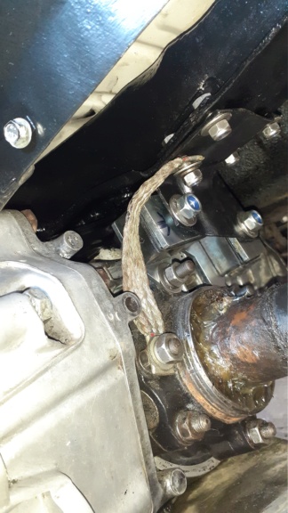

Renault62 le sam 10 juin à 14:41
Bonjour à tous,
Un week-end de libre pour réparer mon embrayage.
Le câble semble bon mais il est très détendu.
J'ai suivi les conseils de CP, de Pierre et de la MR87 mais j'ai un petit doute et je m'y retrouve pas tout à fait.
J'ai levé la Floride, démonté la plaque de protection des commandes et pris quelques photos.
Je n'ai pas tout à fait le même montage que sur les dessins de la MR (Voir photo).
J'ai un moteur 688 S2 et une BV 330
Sur quels écrous et dans quel ordre dois-je jouer SVP ?
Merci d'avance.
