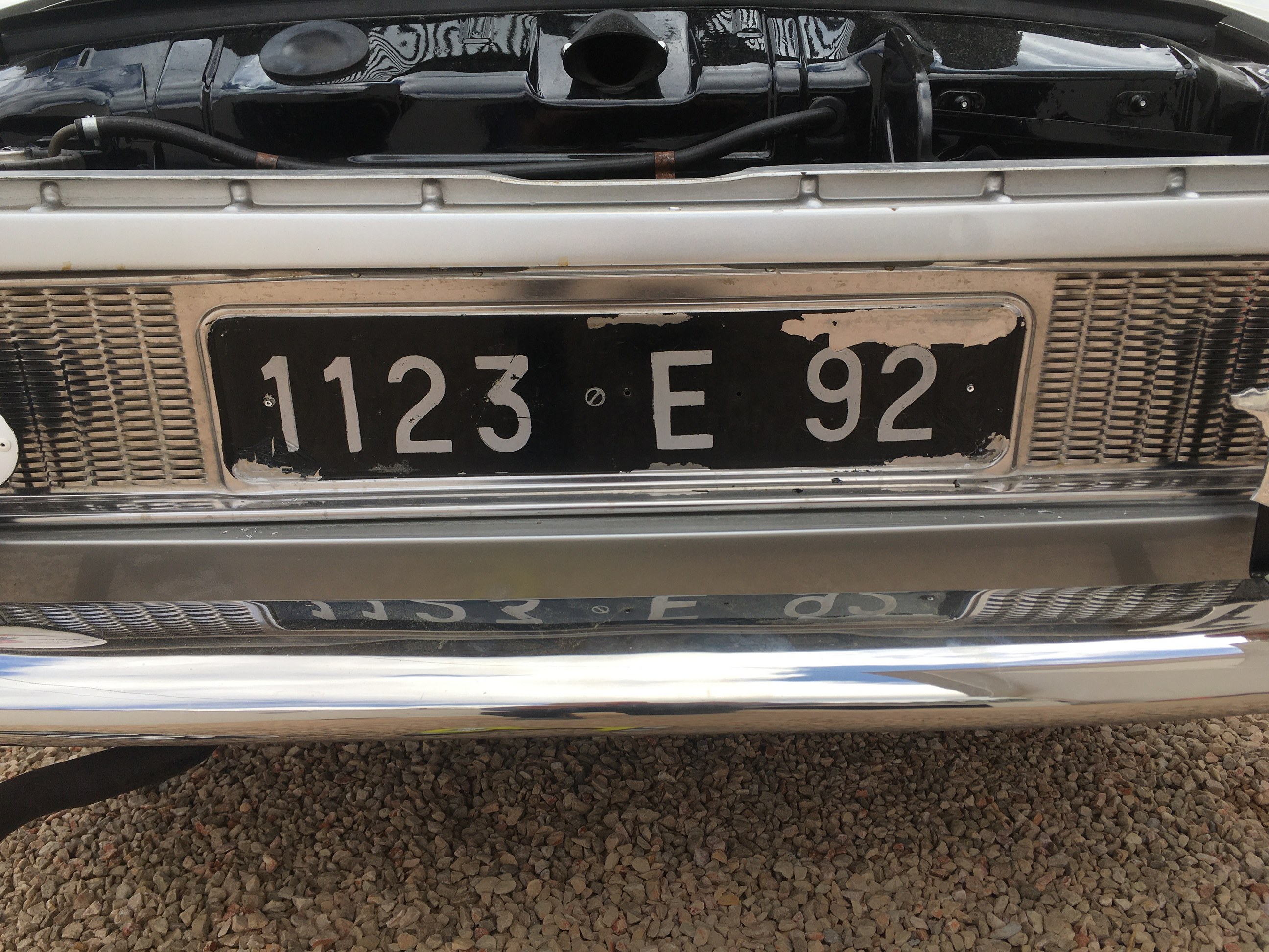

Petite question de recherche généalogique :
Je viens de passer en collection et j'ai enlevé ma plaque portant l'immatriculation obtenue lors de son achat en 1989 (snif !). Mais dessous, je découvre une immatriculation peinte (parisienne... mais bon, passons !) avec une seule lettre (et un joli symbole "ensemble vide" à la place de la première lettre, comme quoi à l'époque on pouvait être garagiste et en même temps peintre de symboles scientifiques !).
Peut-être ai-je découvert la première immat de ma voiture ? Mais comment retrouver trace de cette immatriculation et surtout de sa date pour vérifier son historique, surtout que les dates que je possède ne coïncident pas bien avec celles des fichiers de CP et de Renault ?

Citation de olima83 :
« Entretemps, on a passé les 2 millions »
Pas encore , mais on s'en approche . C'est pour dans deux jours.
Pour la date, une première approximation consiste à consulter le fichier de l'association " Plaques "
Elle a déménagé et est maintenant sur
https://francoplaque.fr/site_html/ (La Passion des plaques d'Immatriculation / Plaques mineralogiques - Association FRANCOPLAQUE)
10 A 92 correspond au premier février 1967
4140 Q 92 correspond au 31/12/67
ce qui nous donne pour 1123 E 92 mi 1967
Une règle de trois donne un peu plus de précision ( mais ce n'est qu'un approximation )
134 010 véhicules immatriculés en 333 jours
Donc une immatriculation aux alentours du 26 Aout 1967
Pour plus de précision ( et avec un peu de chance) les archives départementales des Hauts de Seine ont souvent la gentillesse de faire la recherche sur des véhicules anciens :love: et ils envoient la copie du fichier :love: .
On peut ainsi obtenir gratuitement la date exacte de l'immatriculation
On a aussi le nom et l'adresse du propriétaire pour les Avant Guerre et les véhicules anciens
Voire des propriétaires successifs tant qu'ils n'ont pas changé de département.
