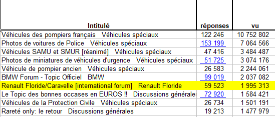

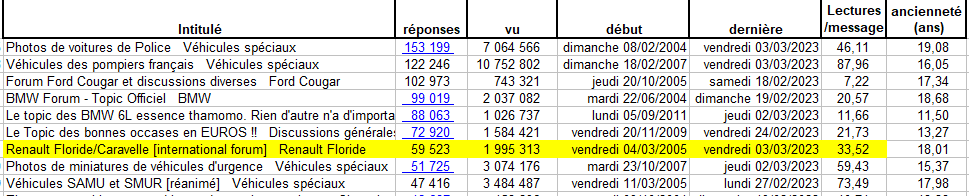

Cyber-PAPY le lun 13 mars à 10:02
DEUX millions de vues
Notre page sur Autotitre, à sa dix huitième année, continue a avoir une audience régulière.
En moyenne 172 lectures par jour pour quatre a cinq messages quotidiens.
Basé sur ce rythme, nous devrions passer les deux millions de vues le 30 mars 2023 avec 59 630 messages rédigés.
En nombre de vues , nous sommes septièmes sur 69 102 sujets :oh: .
En ancienneté nous sommes cinquante et unième avec nos 18 ans
Bon nombre de sujet ne dépassent pas la journée.
Nous sommes aussi septième en nombre de messages rédigés.
et chaque messages est lu 33 fois en moyenne.
Certains rédigent beaucoup mais ne s'adressent qu'à une petite communauté
D'autres files de discussion suscitent un fort intérêt mais peu de commentaires
le Débosselage Sans Peinture voit ainsi ses 102 messages lus au total 18163 fois ( soit une "moyenne" de 178 / message)
