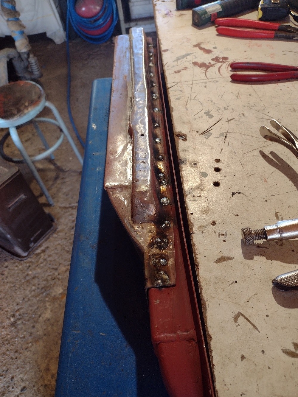

Fred40 le mar 14 fév à 13:37
Suite du roman photos landais...
Pendant que les pièces sèchent, décapage et traitement du passage de roue
2 jours plus tard mariage des deux pièces du bas de caisse.
Ajustage, soudures, meulage .
Pose du bébé reconstitué sur la caisse. Ajustage, alignement et pointage avec l'aide de la porte
Puis soudure, finitions et traitement
Raccordement avec le pied de caisse AR
Préparation et ajustage du bas de l'aile
Voilà ! c'est tout pour le moment. A suivre !...

Fred40 le mer 15 fév à 15:45
Merci Michel pour ce partage.
Je comprends pas, il va beaucoup plus vite que moi ! :)
Trés beau travail, avec le marbre c'est nickel !
j'aime bien l'idée des raidisseurs de longeron.
A suivre avec intérets...
