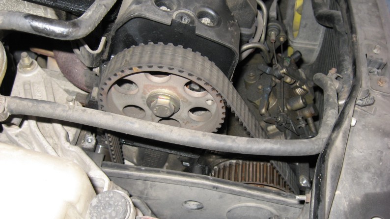

Si c'est la courroie tu peux facilement le vérifier. Elle se trouve a gauche quand tu est face à la voiture.
C'est comme l'image si dessous, en un morceaux continu, si elle est coupé elle est foutue et une partie de ton moteur aussi.
Courroie = partie en pointillée
Et ça se présente comme ça dans un moteur, certainement sous un cache pour ta Clio 1.4
ps: ici c'est sur une Rover, donc pas totalement identique à ta Clio, mais je n'ai pas trouvé de photo pour Clio.
