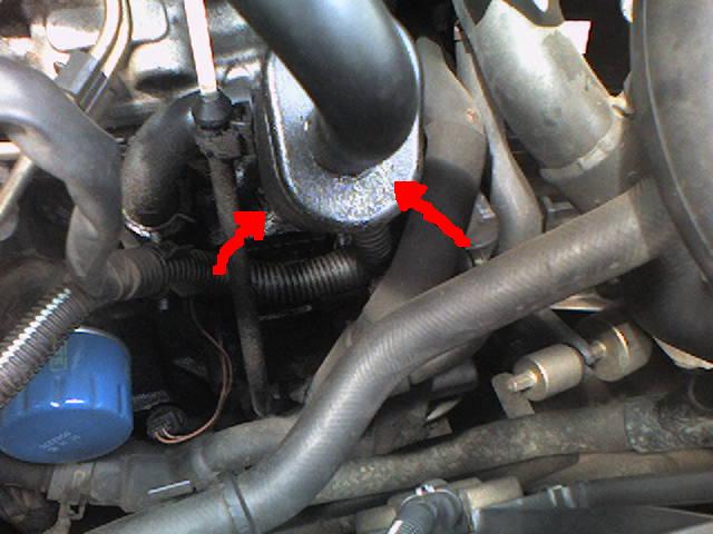

Bon, j'ai repéré un suintement au niveau d'un tuyau qui sort du bloc moteur et qui retourne au filtre à air...

Bon, Voici à koi ca ressemble :

ramses2 le mer 7 juin 2006 à 00:43
ça doit etre le reniflard:D

Bon, pour ceux qui n'ont rien vu, voila à koi ca ressemble :
