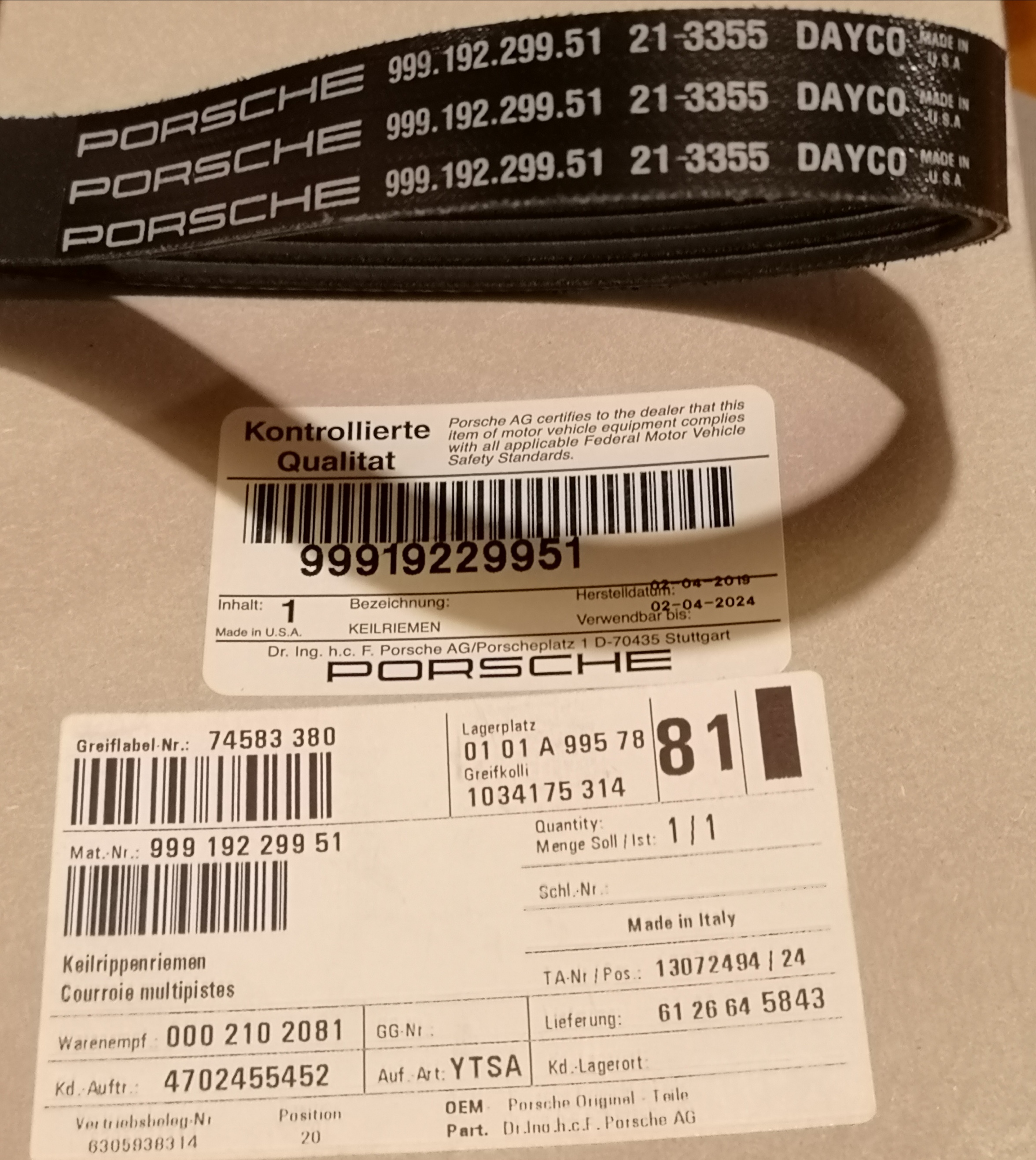

christophe_aut le mer 22 janv 2020 à 01:35
Voiture réparée. :good:
Je donne une courroie neuve référence Porsche 99919229951.
Mp si intéressé.

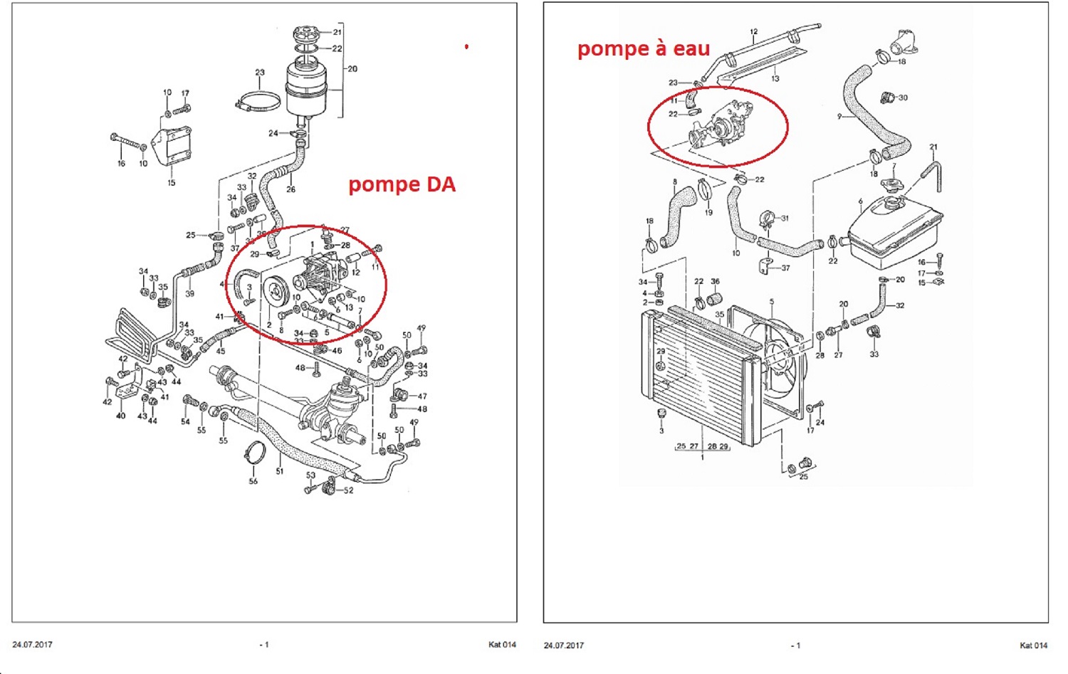

christophe_aut le ven 20 nov 2020 à 16:03
Non, la pompe à eau c'est via la courroie trapézoidale, c'est pour ça que je sais plus rouler avec....
bedpp le ven 20 nov 2020 à 16:06
J'avais vu sr la photo :good:
bedpp le ven 20 nov 2020 à 16:30
@christophe_aut
Tu es sur :?: Je pense plus à la pompe de direction assistée, la pompe à eau étant entrainée par la courroie de distribution.;) ;)
