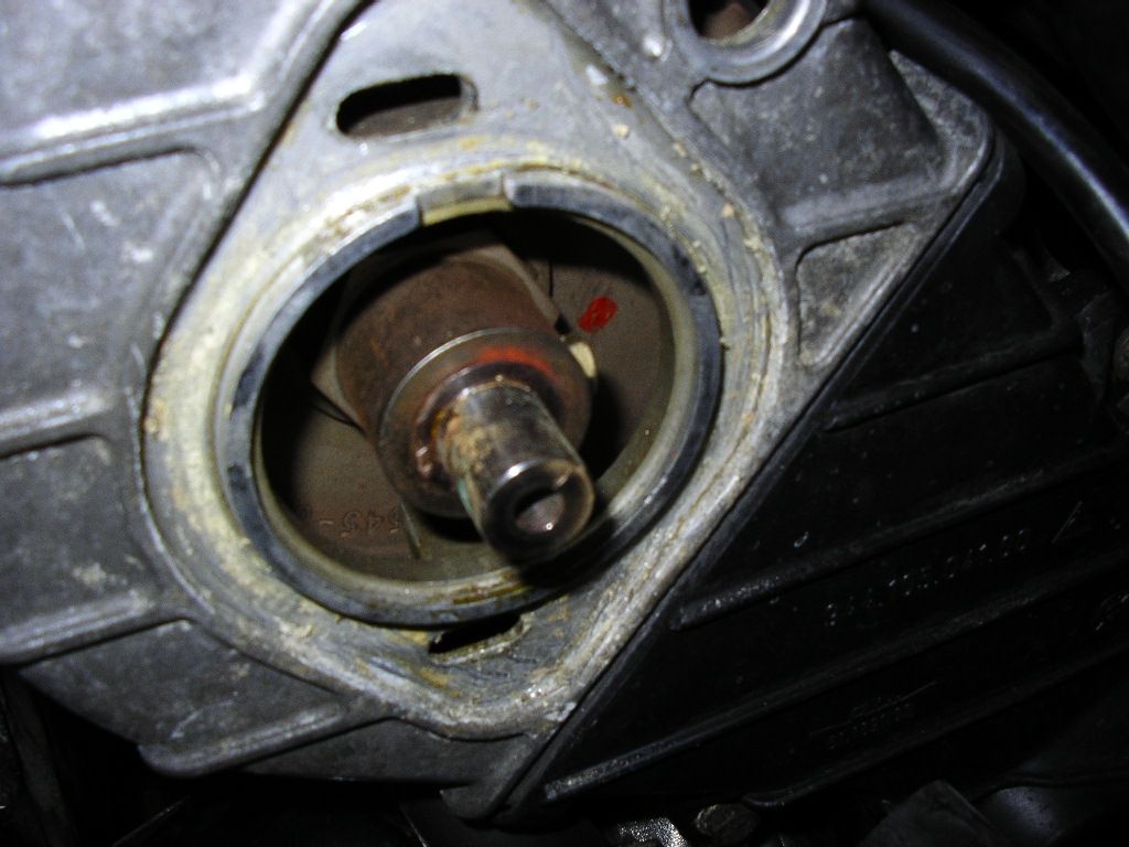

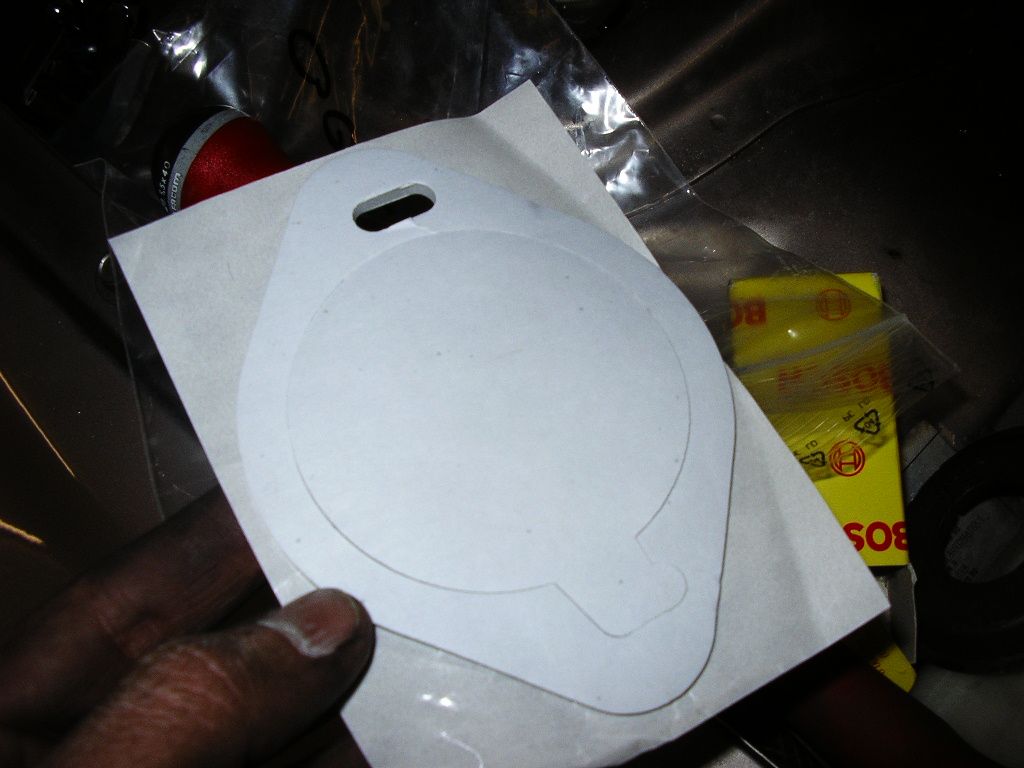

aurelien951 le mar 7 fév 2006 à 21:51

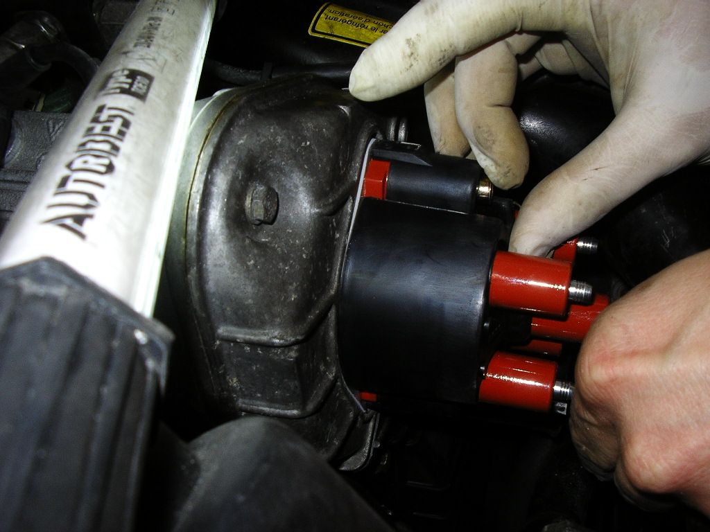

Grattage et nettoyage du vieux joint, deballage du joint neuf et remis en place de la tete d'allumeur

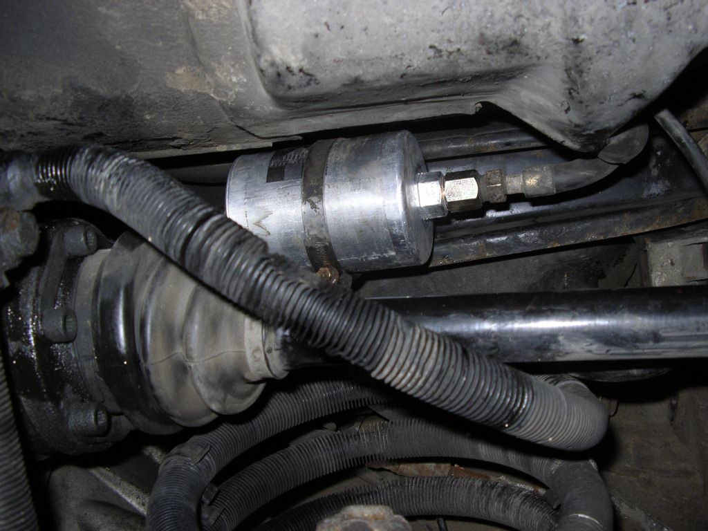

Le filtre a essence a sa place

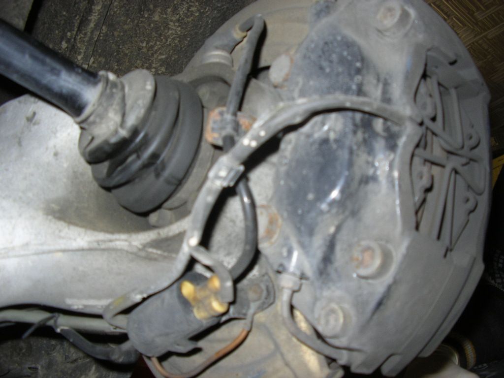

vue arriere d'un etrier arriere, on voit bien le cablage des capteurs ABS

Ce soir on fini la remise en place de la tete d'allumeur (grrrrrrrrr, trés chiant ce truc!!!) et on va peut etre attaquer la puge des freins

bon je suis allé bosser encore deux heures sur la voiture ce soir
et j'ai enfin reussi au bout de 3 heures de bataille a clipper cette:arg: :arg: :arg: :arg: :arg: :arg: :arg: :arg: :arg: de tete d'allumeur
raison: le joint neuf est trop epais, il a fallu que je le recoupe en deux dans l'epaisseur (travail de chirurgien ca:D ) pour que ca passe
mais bon c'est fait, ca retrourne
