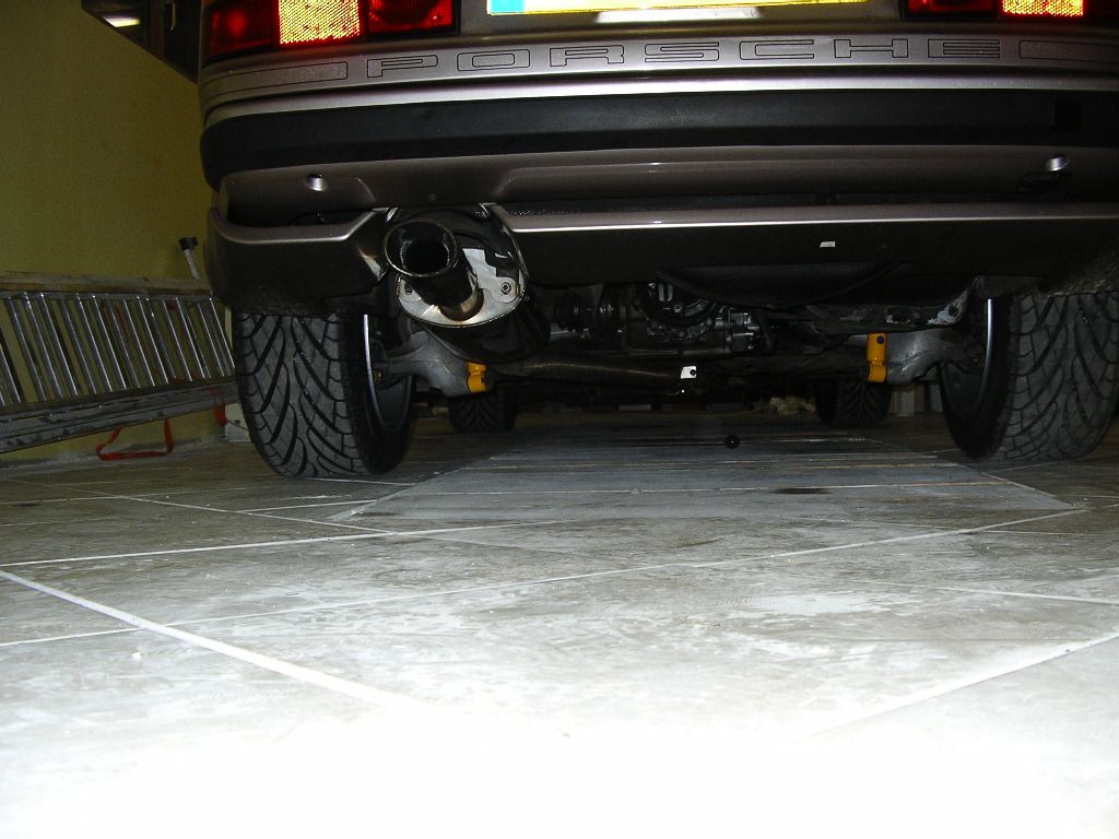

c'est moi ou elle penche?

Kanter: c'est toi:D
elle est trop haute, mais elle est droite.
de toutes facons apres avoir fait les amortos, géometrie et reglage de hauteur de caisse sont au programme.
Le M030 est reglable dans tous les sens;)

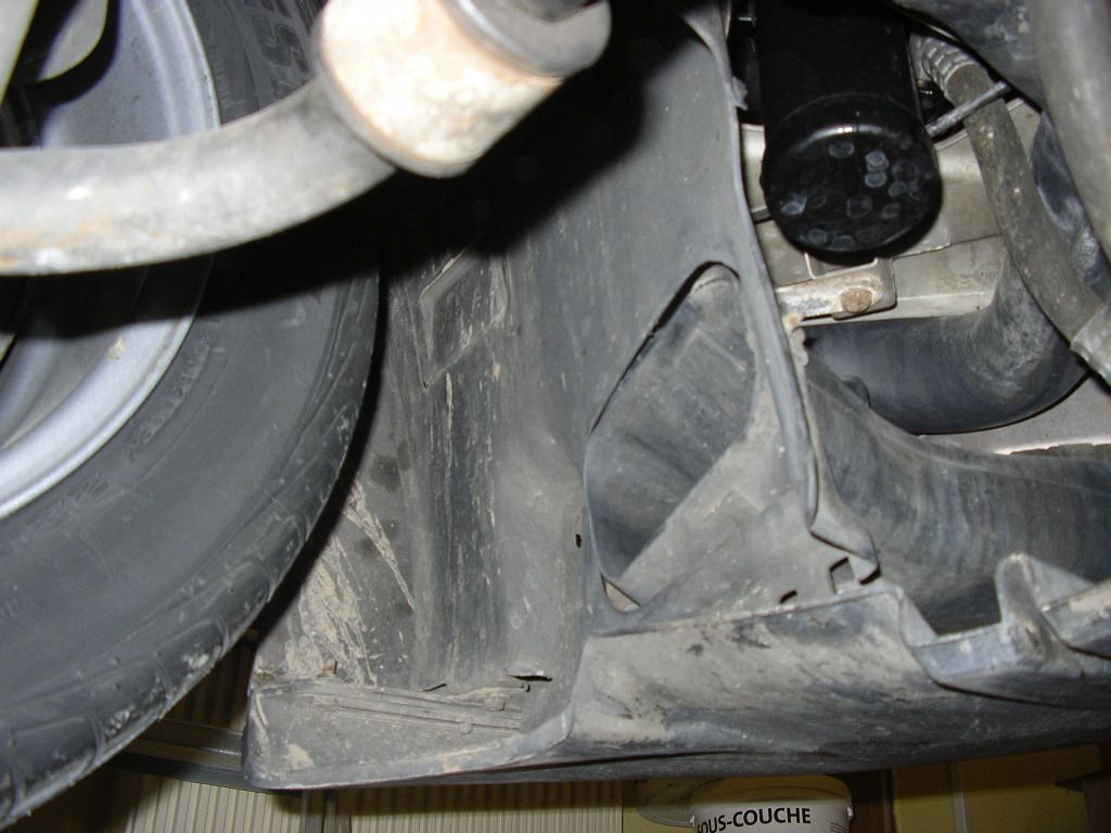

aurelien951 le mer 25 janv 2006 à 09:23
ca c'est une grosse prise d'air directement reliée au bouclier avant, qui viens envoyer le flux sur les ecopes mettaliques que vous voyez sur la phto du dessous

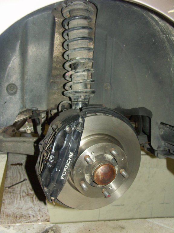

Les freins avant
disques a ventilation oblique, etriers 4 pistons

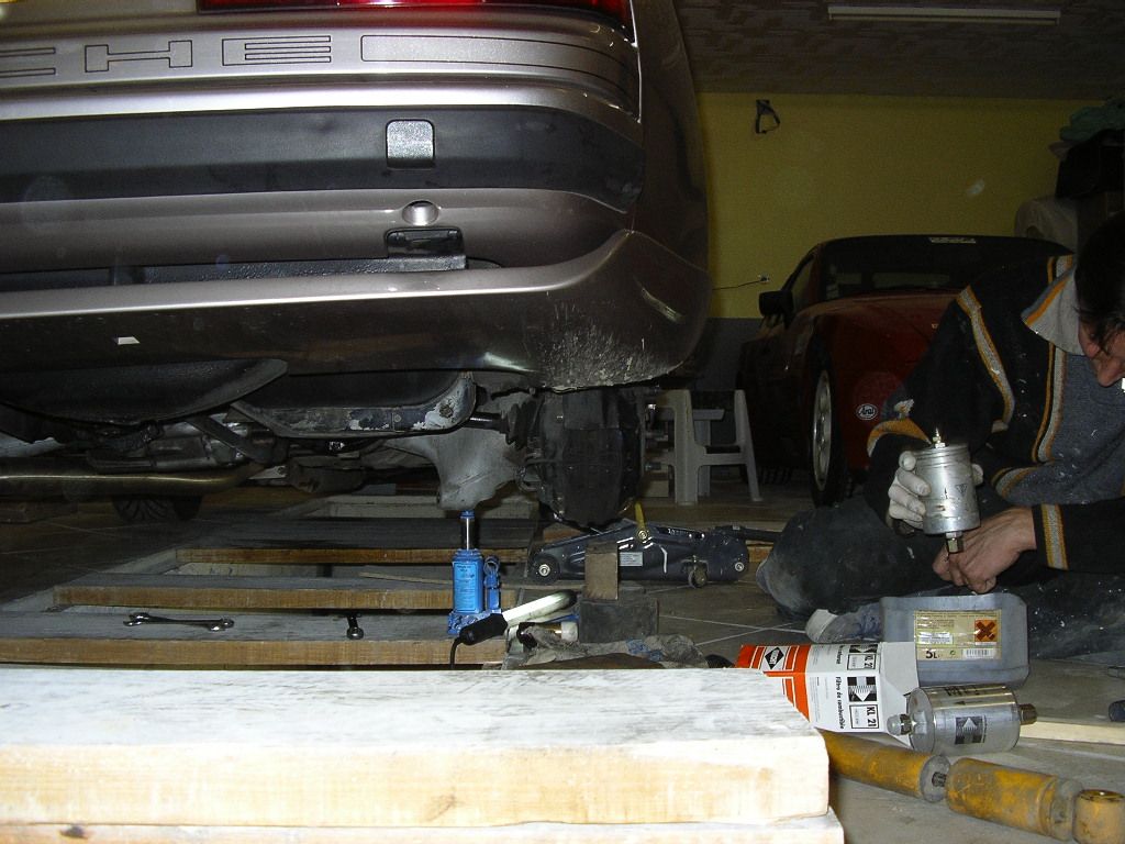

aurelien951 le mer 25 janv 2006 à 10:09

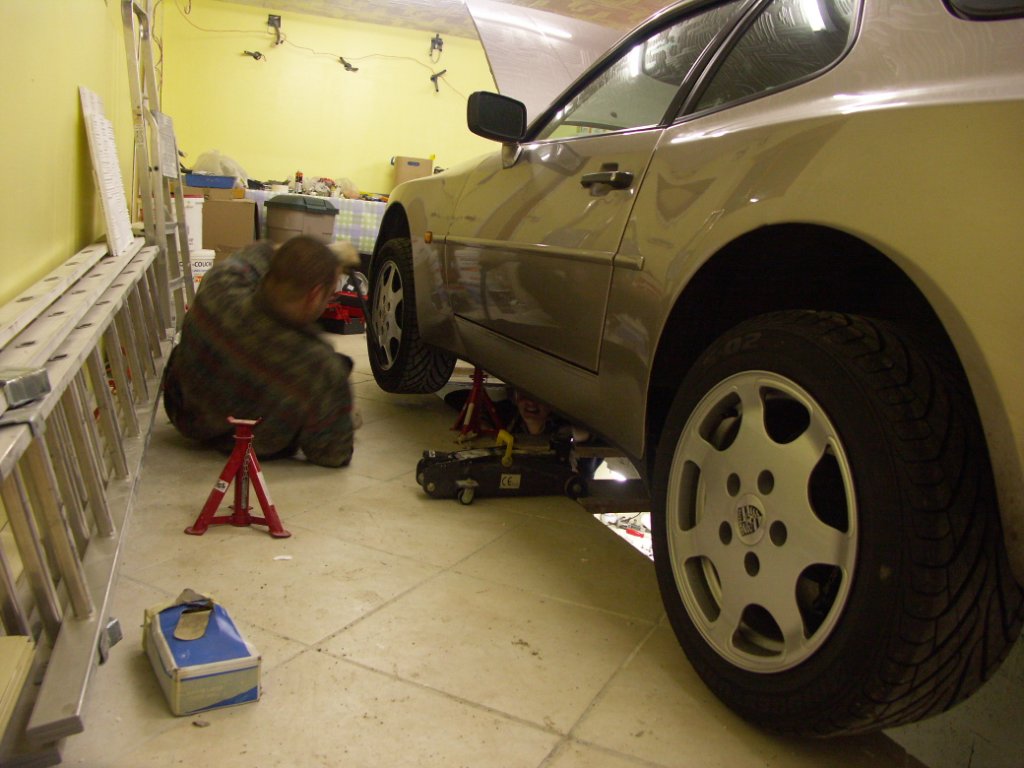

Remplissage de la boite de vitesse a la seringue
fabala-x le mer 25 janv 2006 à 10:10
Et en plus c pas toi qui bosse:arg: feneant
aurelien951 le mer 25 janv 2006 à 10:11
En plein effort:D
y a pas a chier, une fosse c'est le reve
fabala-x le mer 25 janv 2006 à 10:14
Ouai enfin demonter une roue c'est le role de l'assistant:p :D
aurelien951 le mer 25 janv 2006 à 10:16
Je demonte pas la roue, c'est moi qui ai placé le cric, c'est important pour pas passer a travers le plancher:D

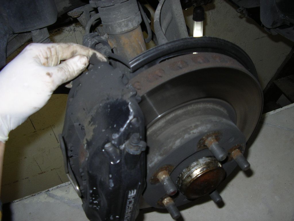

aurelien951 le mer 25 janv 2006 à 10:30
Voilà le disque neuf mis en place, ainsi que les plaquettes, notez la jambe de force mise en place provisoirement dans l'attente du montage des ressorts sur l'ammortisseur neuf, cette jambe de force viens d'une 944S2 et l'amortisseur est archi HS va falloir faire gaffe quand je ramenerai la voiture :D

Kanter: c'est toi
donc elle penche:D
bigjim le sam 28 janv 2006 à 17:05
Oui elle penche mais c'est pas grave la hauteur de caisse est réglable "facilement" à l'arrière (=sans remplacer les ressorts comme à l'avant par ex).
bigjim le sam 28 janv 2006 à 17:09
Ou alors c'est qu'Aurélien est assis sur le siège conducteur. :D
aurelien951 le sam 4 fév 2006 à 21:10
Pas possible c'est moi qui prends la photo:p :p :p

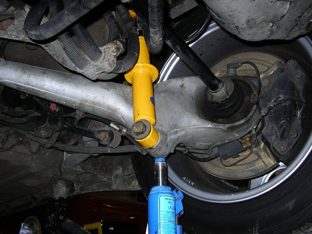

aurelien951 le mar 7 fév 2006 à 21:39

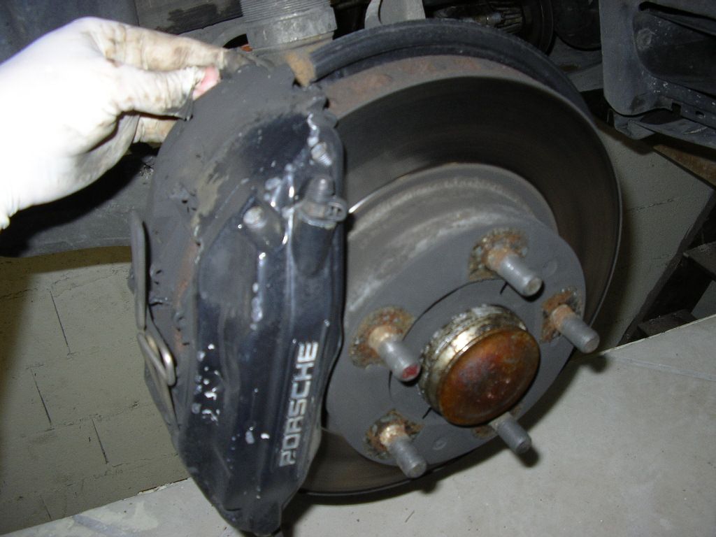

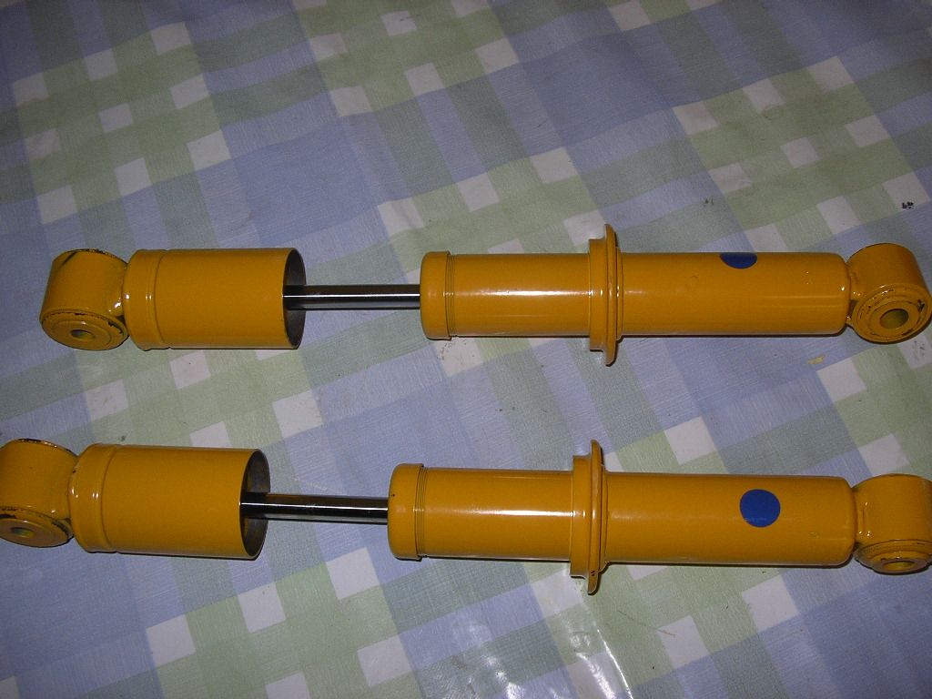

Reprise des trvaux aujourd'hui
les amortisseurs arriere on été reglés a la moitié de leur possibilité de dureté
ces amortisseurs se reglent en enfoncant la tige a fond, et en tournant ensuite la bague
nous avons vu a cette occase que mes amortisseurs etaient encore bon en detente mais archi morts en compression

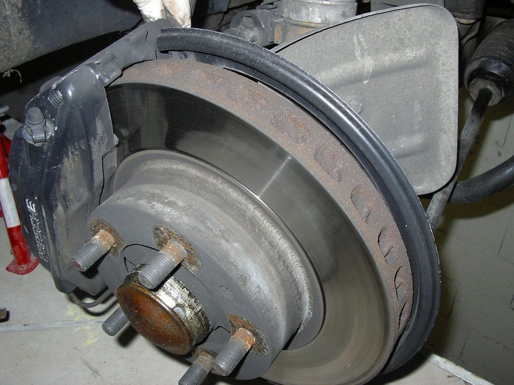

ca c'est les freins arriere, du ventilé a 4 pistons:love:

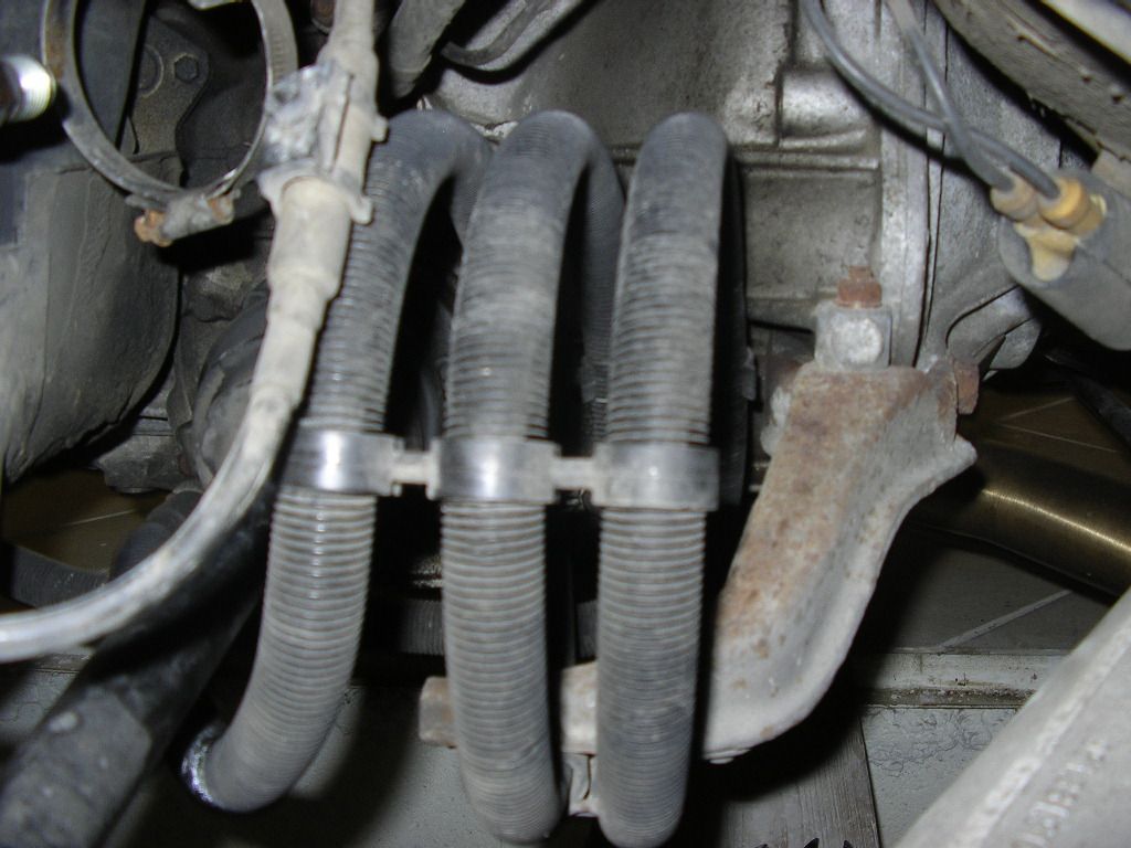

aurelien951 le mar 7 fév 2006 à 21:41

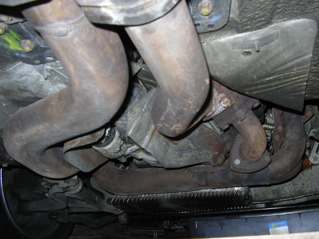

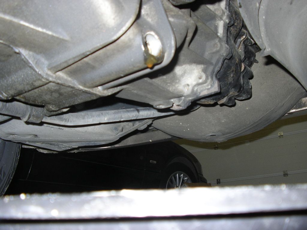

Ca c'est le serpentin radiateur qui est unbiquement dédié au refroidissement de l'huile de la boite de vitesse, rien n'esst laissé au hasrad

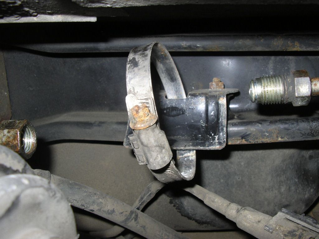

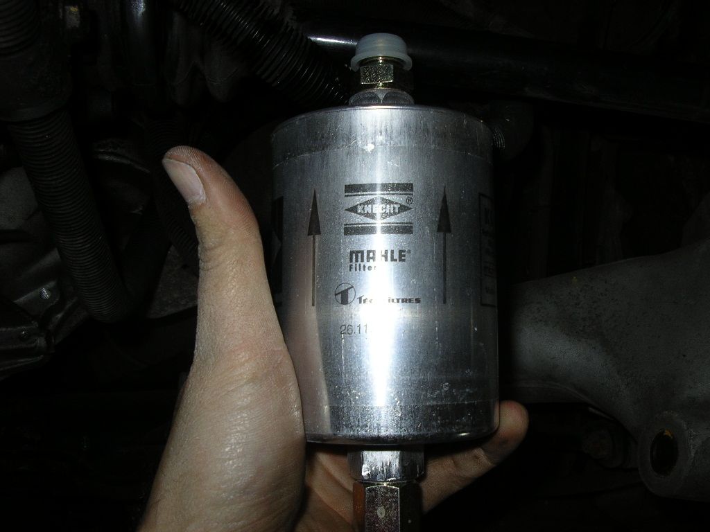

voila le filtre a essence neuf
et son emplacement, sous la voiture, a l'arriere, coté droit

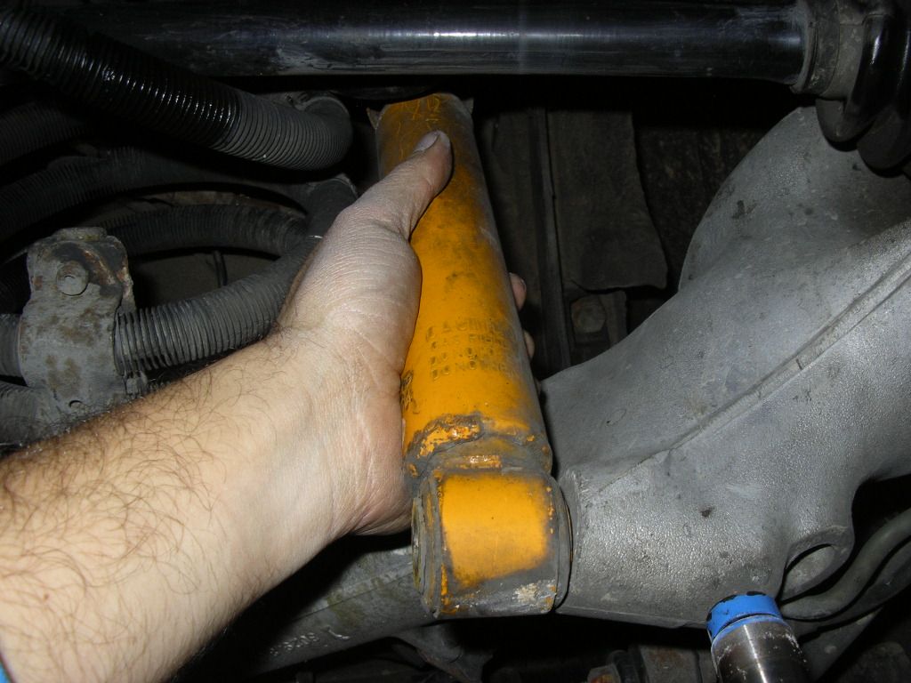

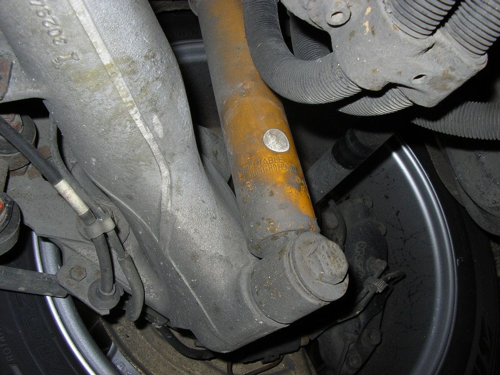

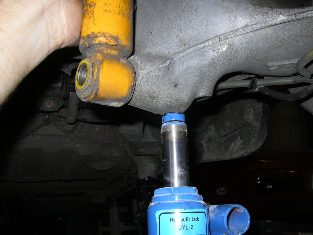

Voila le demontage du vieil amortisseur (on voit encore bien le serpentin de refroidissement de boite sur cette photo)
pour enlever la vis du bas, le mieux est encore de soulever gentiment la jambe de force pour soulager l'articulation et eviter de forcer sur la vis

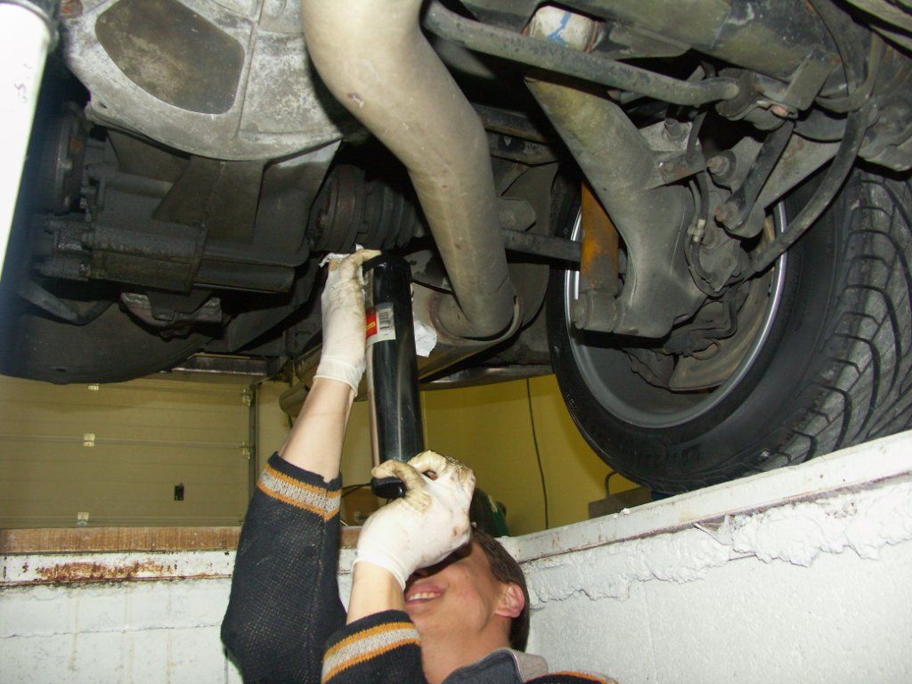

aurelien951 le mar 7 fév 2006 à 21:46

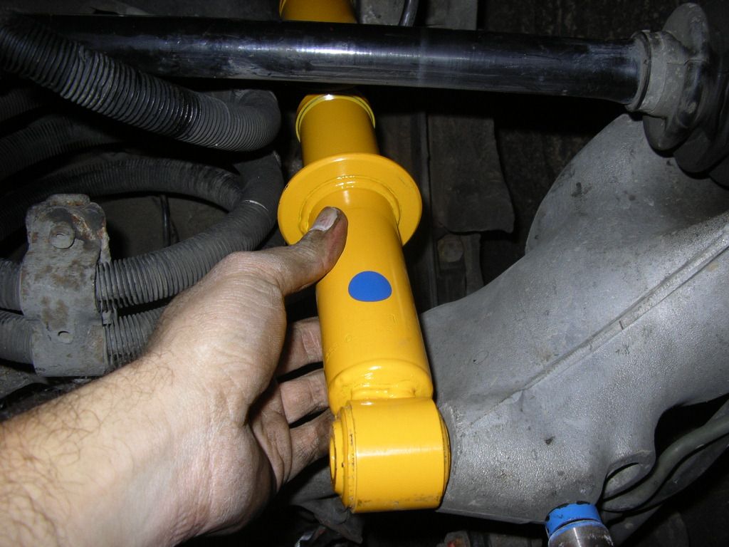

Les memes neufs, mis en place sur la voiture

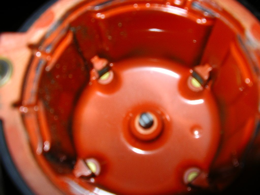

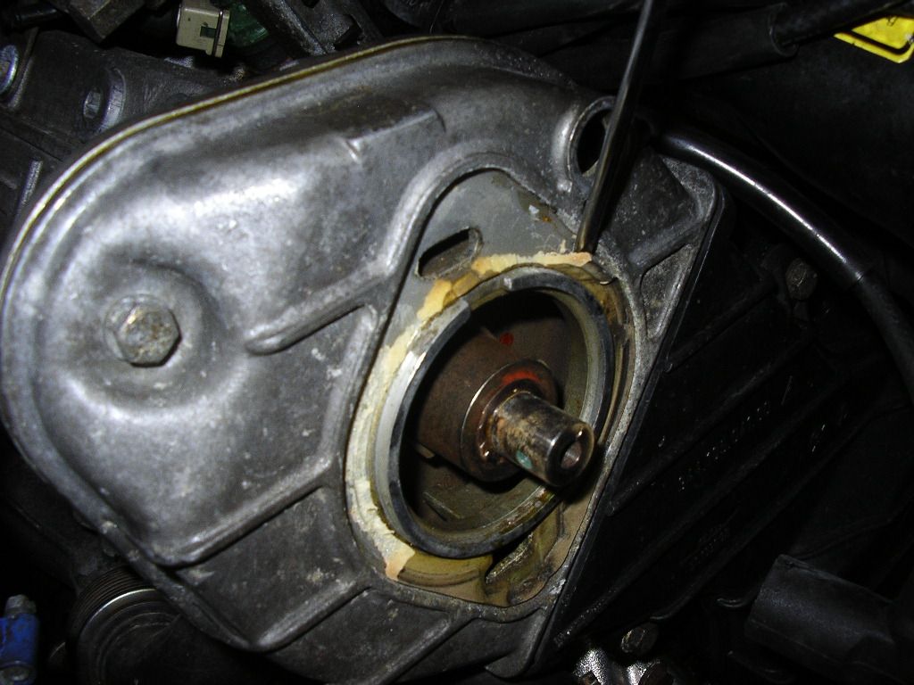

aurelien951 le mar 7 fév 2006 à 21:48
Démontage de la tete d'allumeur
