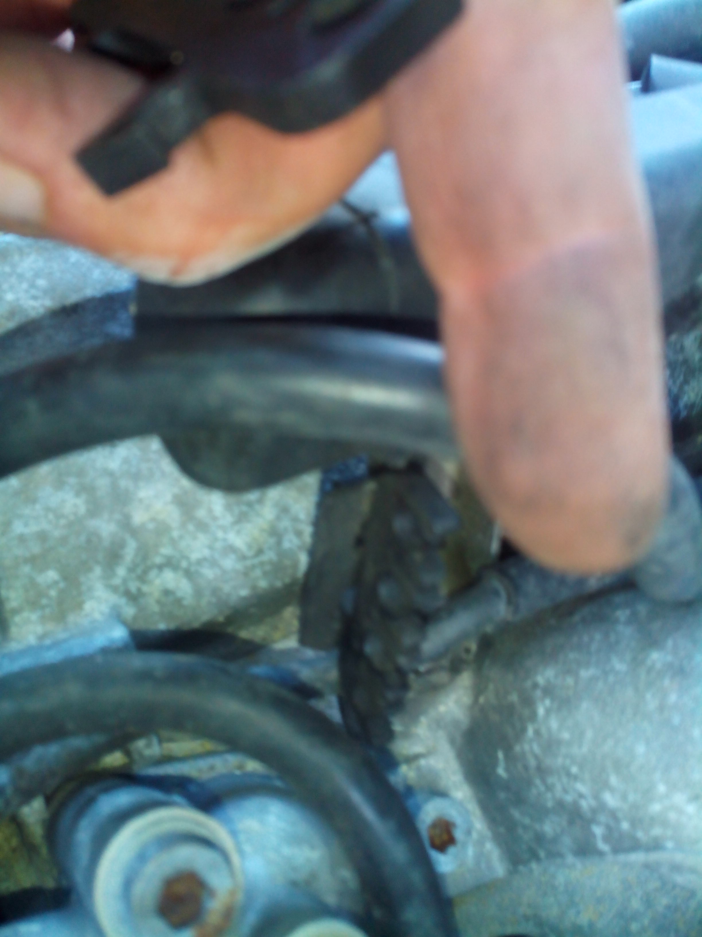

La voiture refroidissait au mise en vitesse suspicion de calorstat hs: demontage en fait y avait pas de calorstat
Donc montage d un calorstat d occasion remplacement du liquie de refroidissement et essai: tout marche impeccable maintenant! l'aiguille est bien au milieu, c'st normal pour ceux qui on des ph1 ou 924S?
