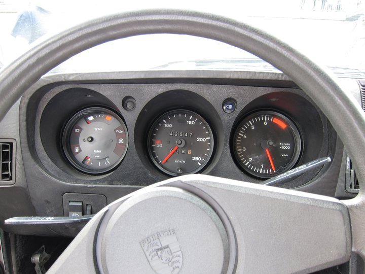

j) Eclairage de tableau de bord...beaucoup disent que c'est dû au switch de phare. (23,53eur)

Il restera donc quelques trucs à faire pour la rendre en bon état point de vue technique:
- Fuite de courant
- Jauge à carburant
- Affichage de la température au tableau de bord
- Éclairage intérieur et tableau de bord
