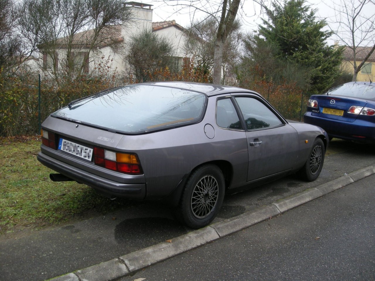

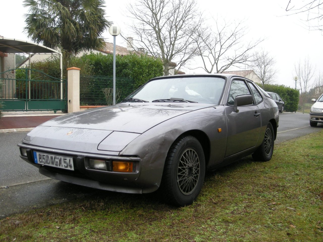

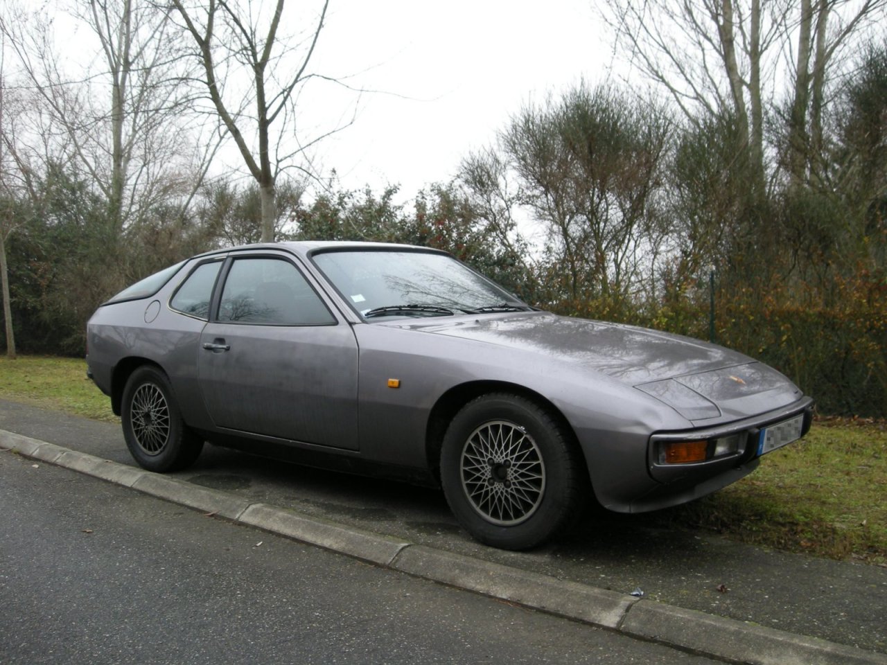

Photo time !
L'aile gauche sera refaite bientôt,
le mécanisme d'ouverture de la vitre conducteur aussi.
la portière droite j'en parle pas ... elle sera bien évidemment repeinte.
elle a besoin d'un bon coup de polish ... et si les finances le permettent la rentrée prochaine (et si je l'ai pas pêtée ...) elle aura une peinture ;)
sinon elle a fait son Nancy - Paris - Toulouse - Saumur - Paris ... (presque) sans soucis :D :D :D

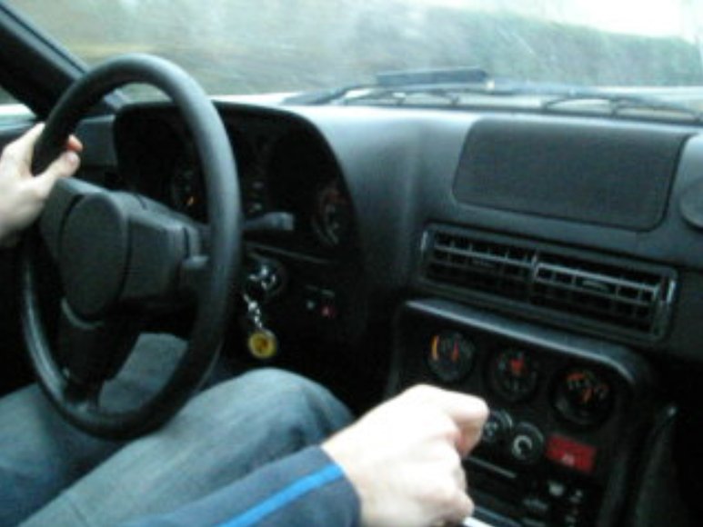

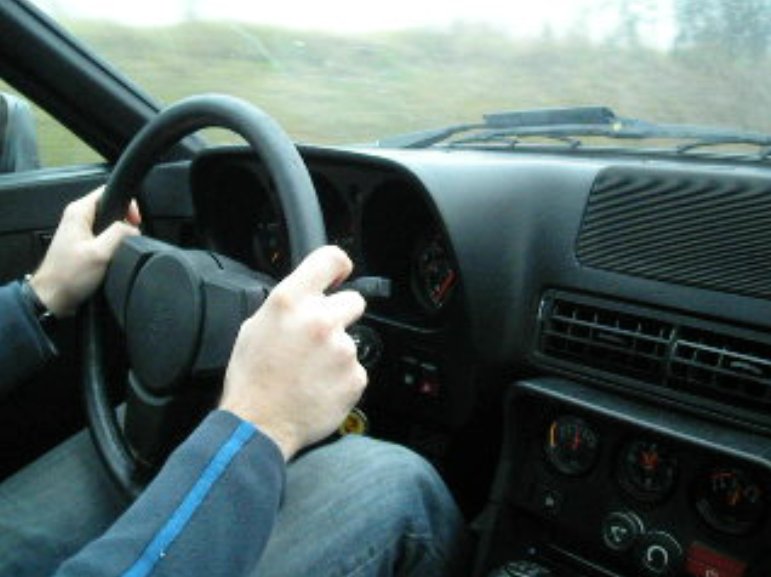

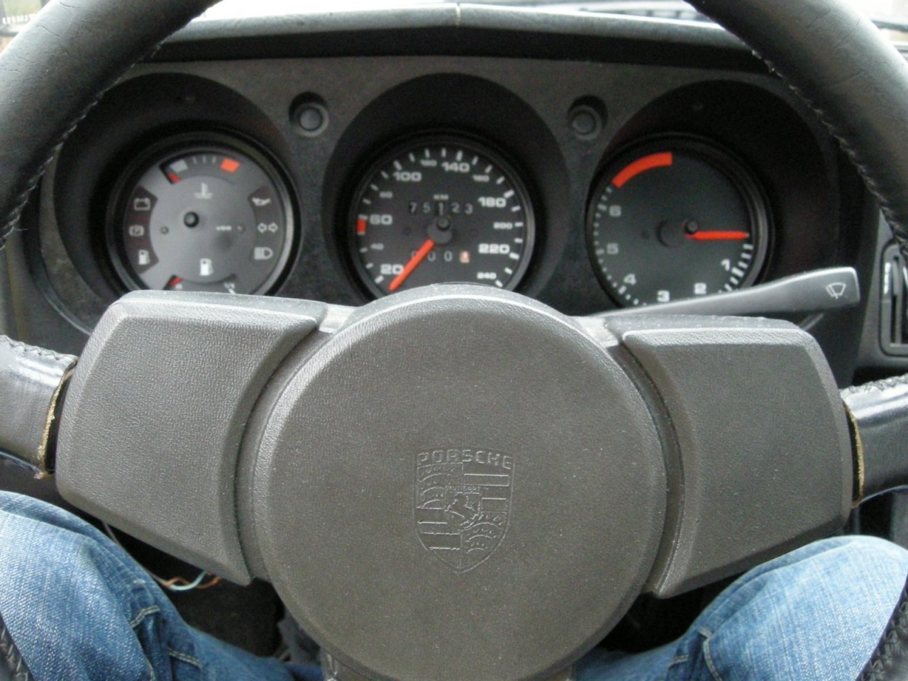

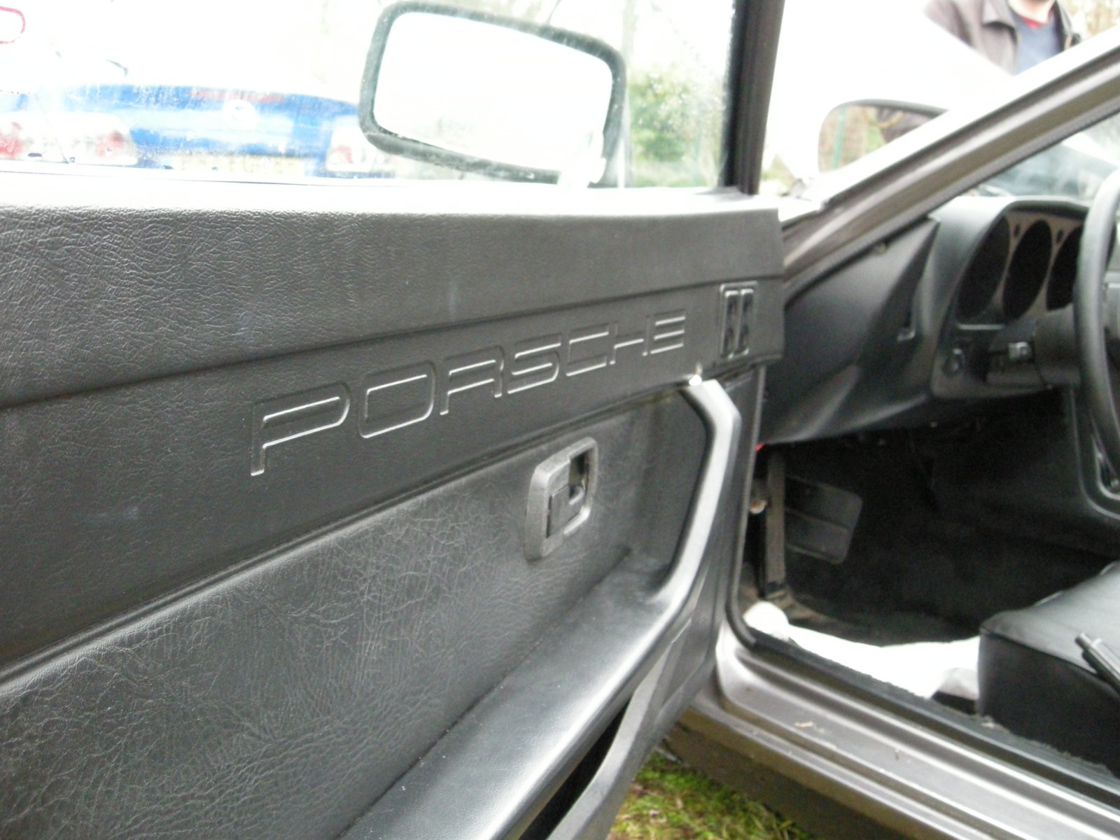

Quelques photos de l'intérieur ...
et qq tofs extraites des videos de mon petit cousin Alexandre ;)
notez le beau porte clef d'époque ! :D le tdb bien craquelé ... la hanse de portière déchirée etc ...
mais les sièges en couir sont en très bon état ! :good:
