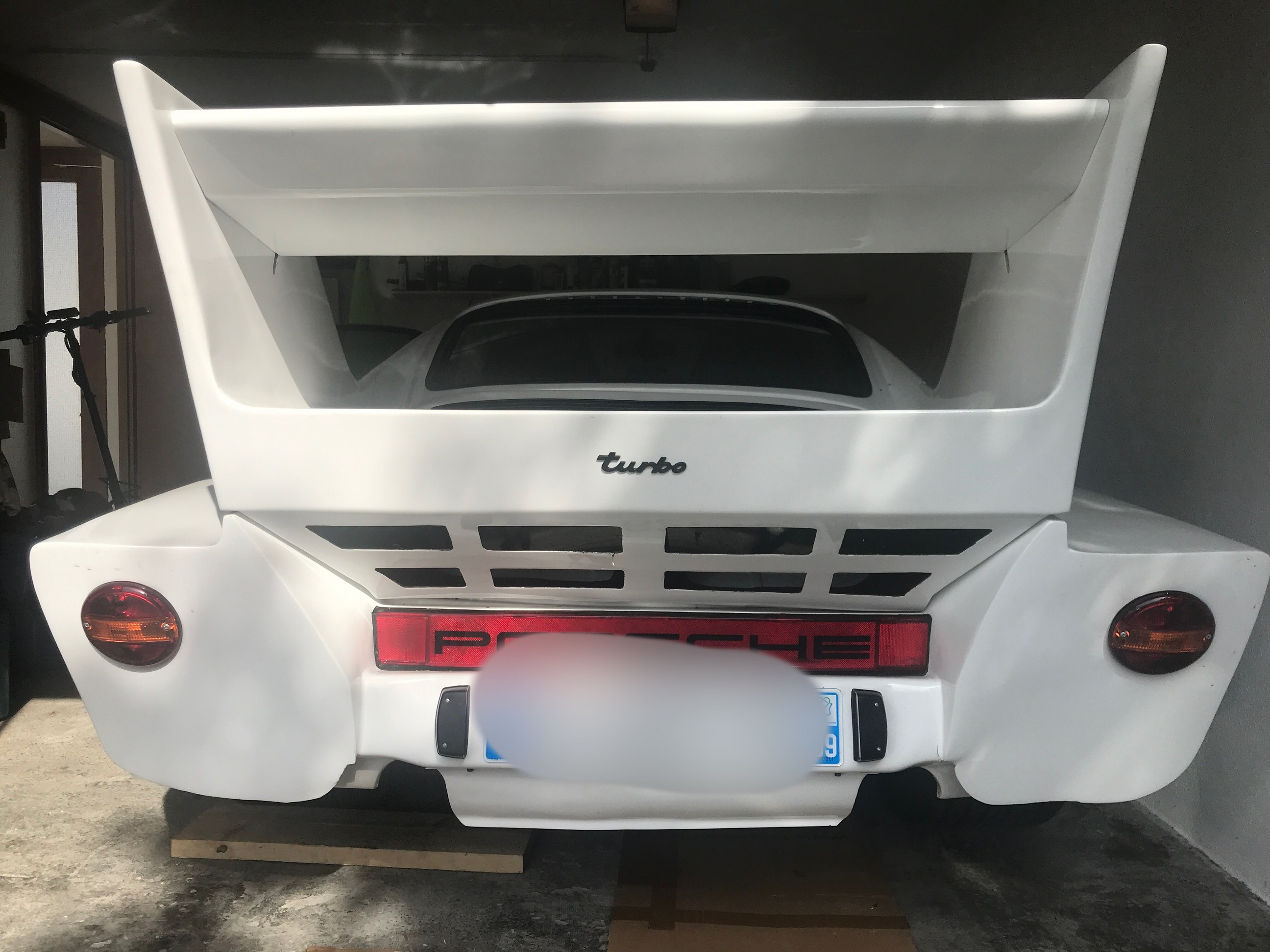

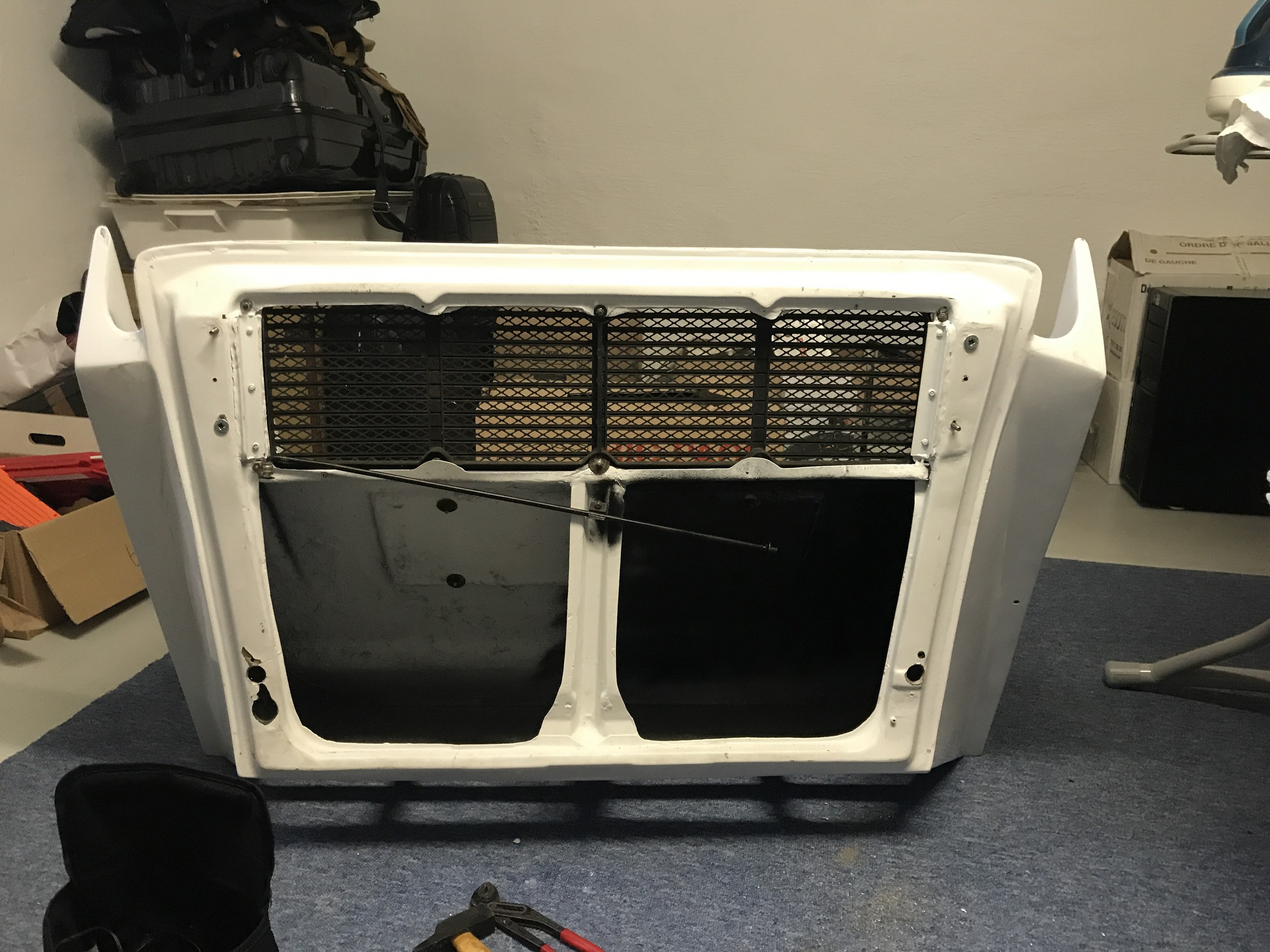

Commençons donc par le capot arrière.

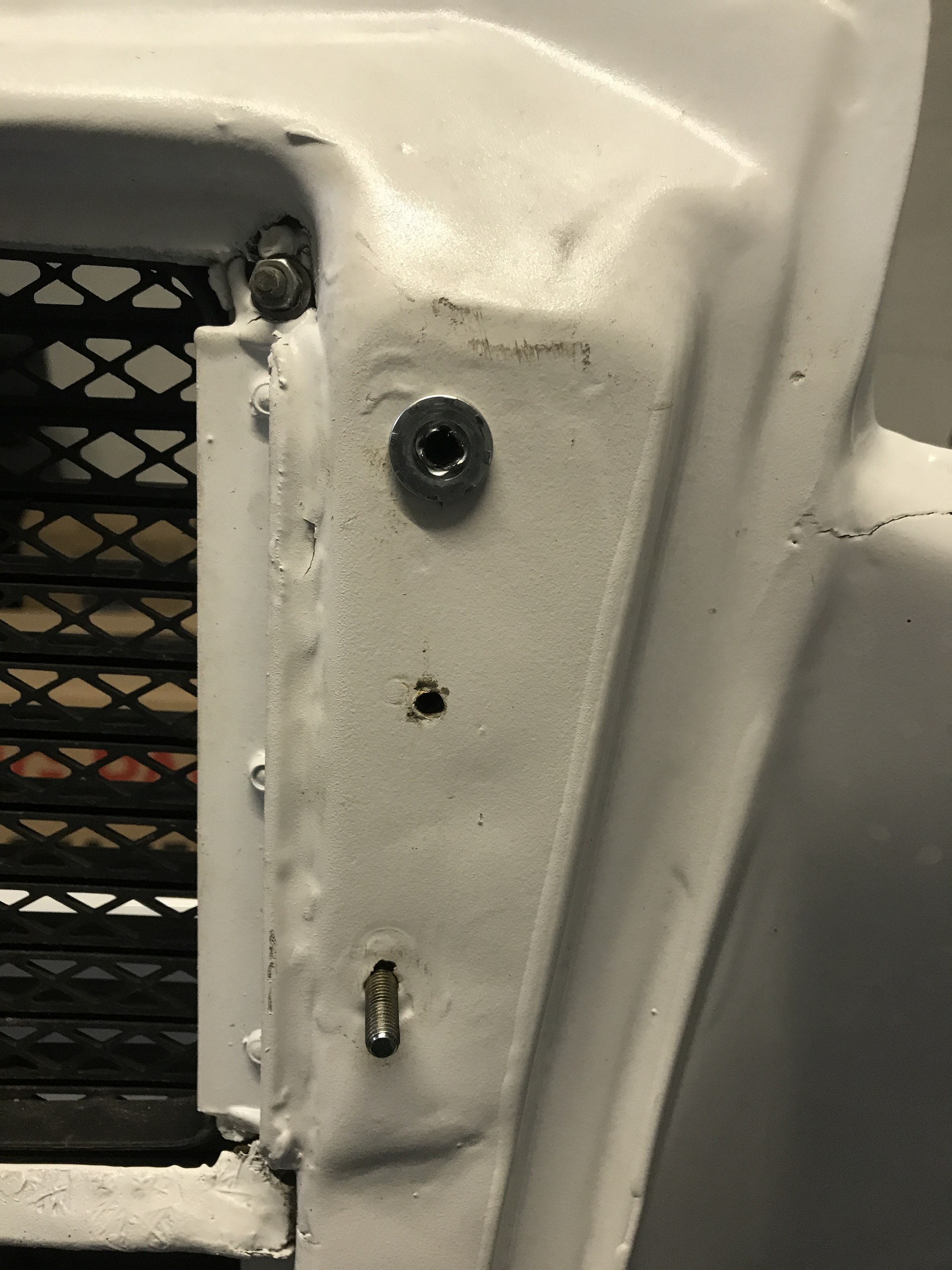

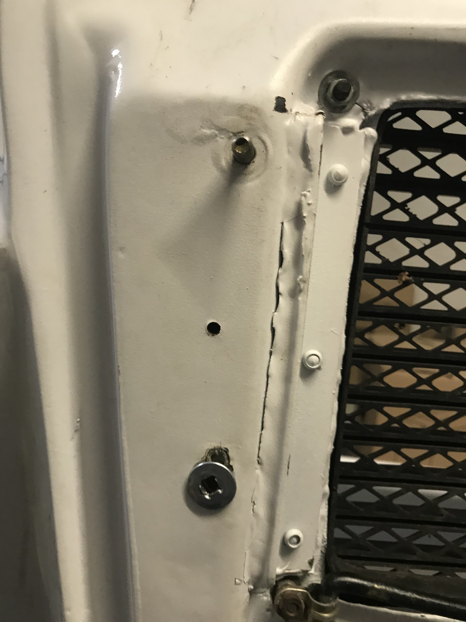

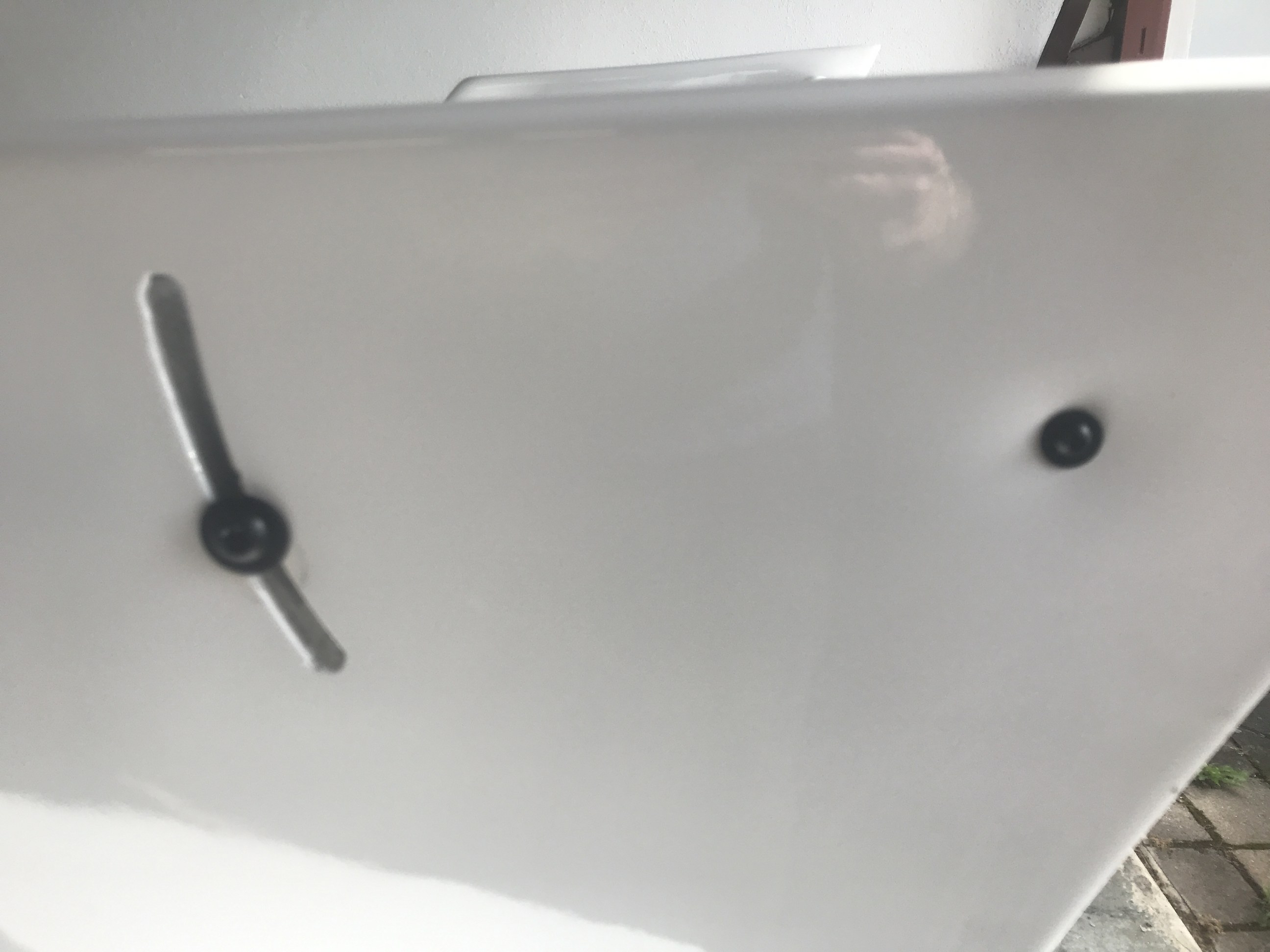

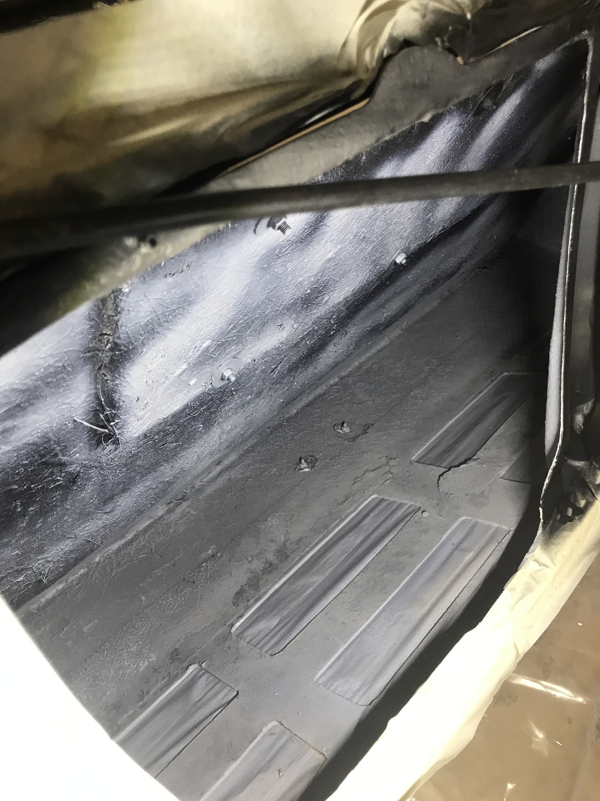

Depuis qu’il avait été refait, je n’accordais qu’une confiance toute relative aux points de fixations.
Je suis donc parti au départ pour y réinsérer un helicoil. Mais malheureusement les points sont noyés entre métal et résine. Ce sera donc des inserts en étoile car impossible de serrer un insert classique sans tout exploser.
Et quitte à avoir le capot déposé, je me lance dans une opération cosmétique qui consiste à peindre en noir l’intérieur du capot, il est en effet visible de l’extérieur.
Sur les conseils de @bmwenvrac, je pars sur une sous-couche Motip avant mise en peinture. Je prévois une quantité que je pense suffisante de 6 bombes (j’ai le même souci quand je fais les pâtes, j’en fais toujours 3 fois trop…:D )
Eh bien grand mal m’en a pris, la fibre va boire, boire, boire l’enduit et toutes les bombes y passeront. :oh:
Je n’ai qu’une photo en cours de peinture pour illustrer.

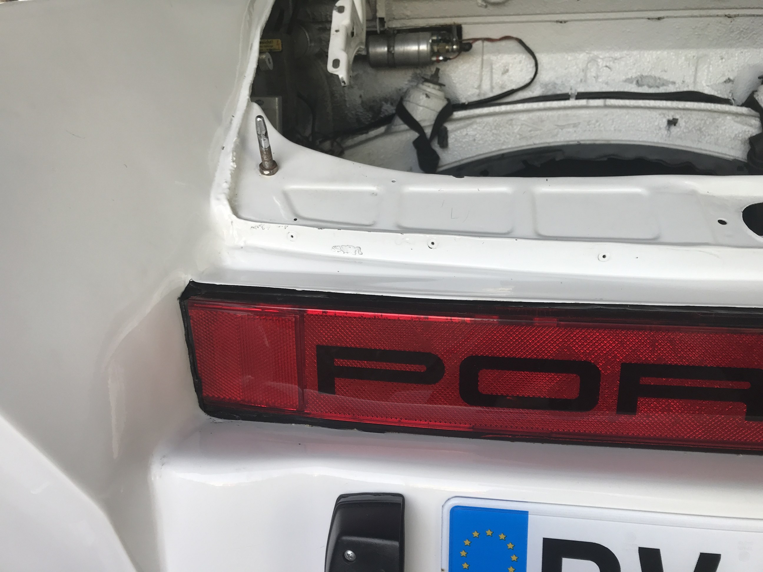

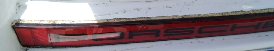

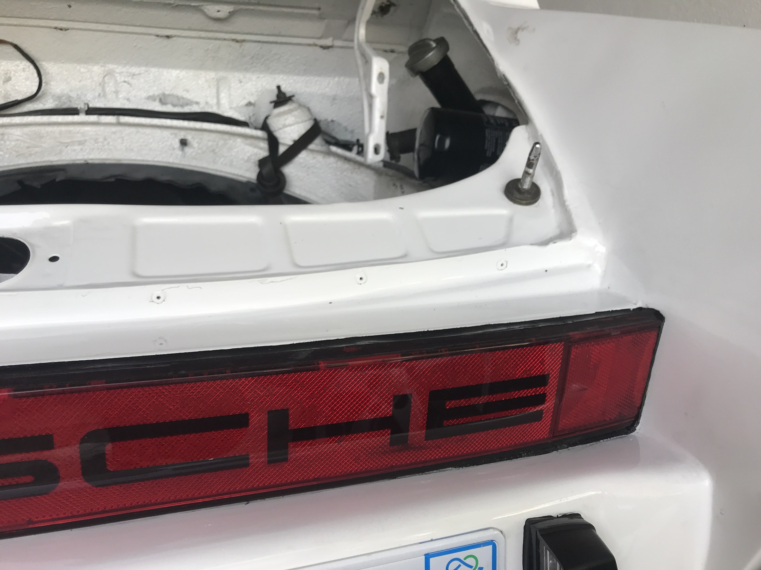

Avant la repose du capot je m’occuper aussi du bandeau rouge Porsche à l’arrière pour lui refaire un tour de colle à pare-brise.
Avant :
Après :
Et voilà, tout est finalement en place avec la bavette inférieure elle aussi refixée. :cool:

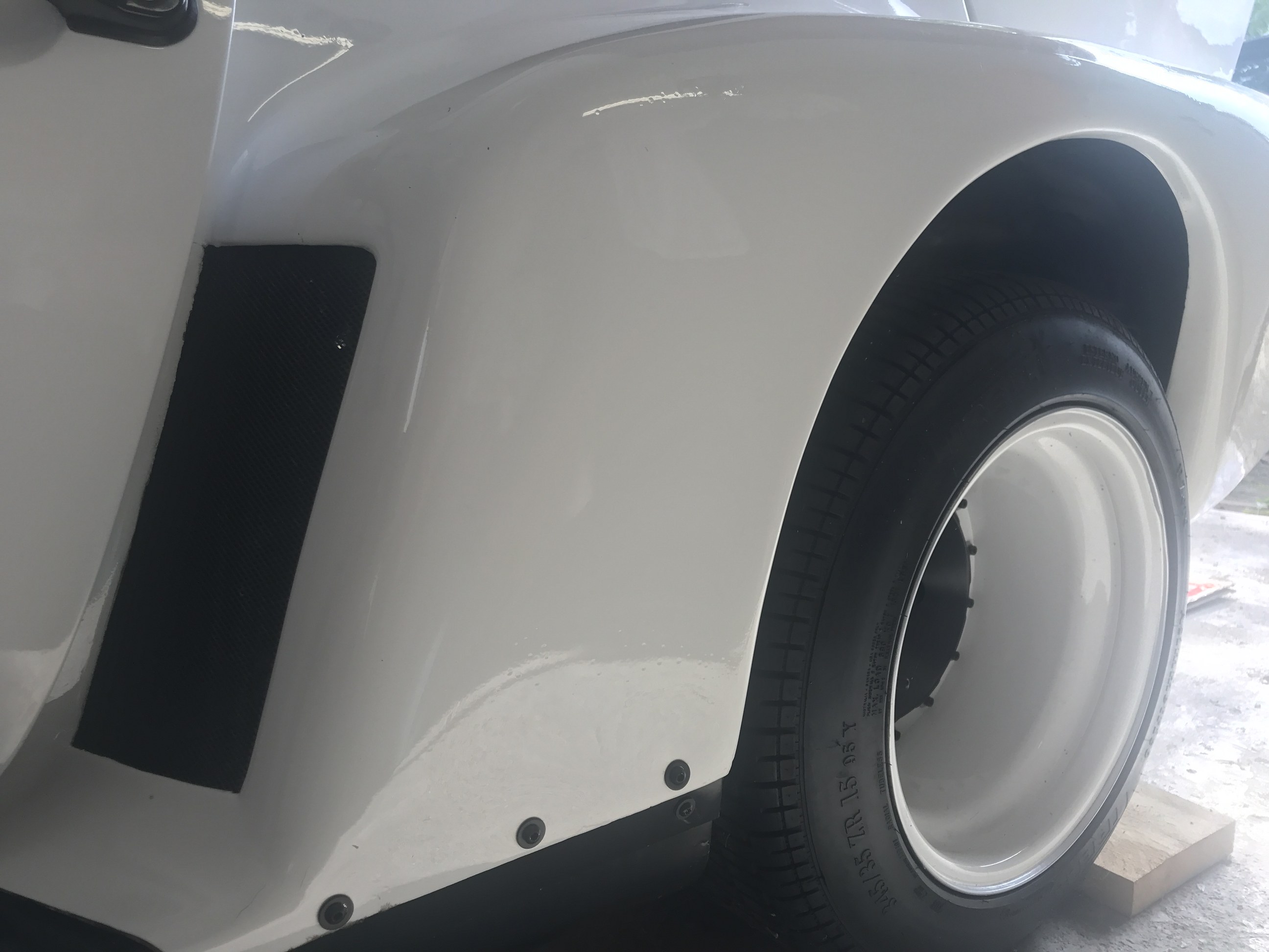

Les côtés… Par grand chose à faire, je ne suis pas finalement décidé pour les stickers de portière, mais ce sera de l’Alméras pour sûr. Je change juste les vis de fixation provisoires des jupes et de l’aileron par du BTR noir.
Côtés fini.

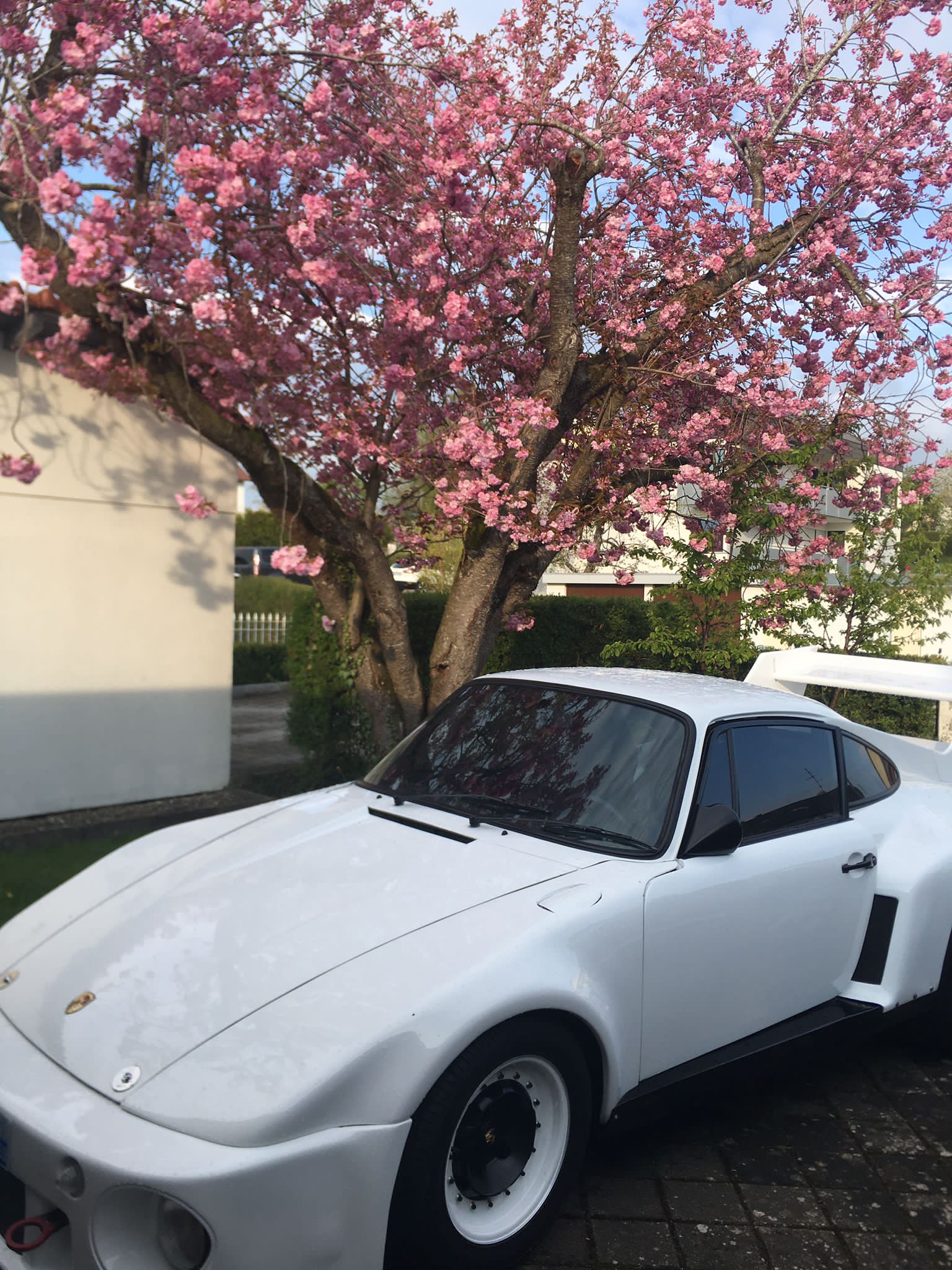

Le printemps arrive, je vais en profiter pour bosser dehors… :idee:

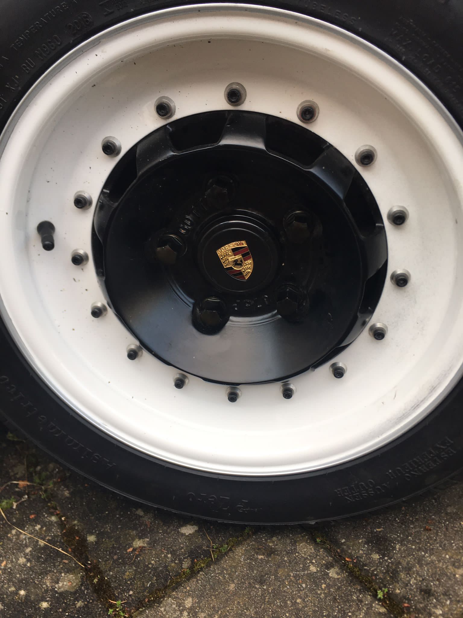

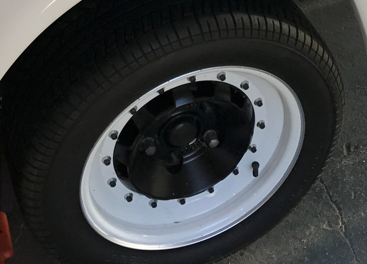

Je trouve enfin un moyen de fixer mes caches de roue avant sans taper trop sur les caches de graissage des roulements.

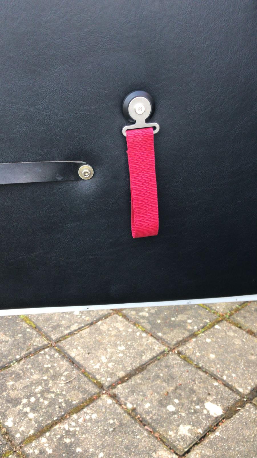

Je n’étais pas 100% satisfait des straps de portière, en chinant sur Internet, j’en trouve des jolies, assorties au volant et au rouge des boucles de ceinture.

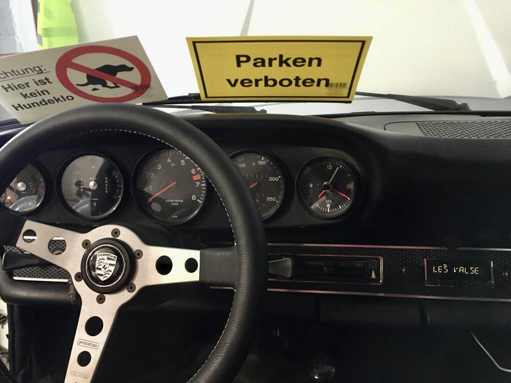

Tiens et si je faisais enfin mon montage d’autoradio vintage ?
J’avais depuis très longtemps en tête un certain type de montage et j’avais repéré chez Retrosound l’unité idéale. En gros un look rétro mais qui fait main libres et USB. Bon OK je ne pense pas pouvoir écouter de musique dans la voiture, c’est juste pour mettre le GPS et charger le téléphone… :D

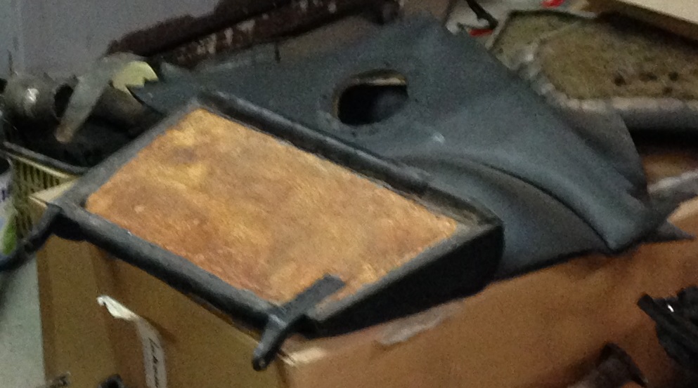

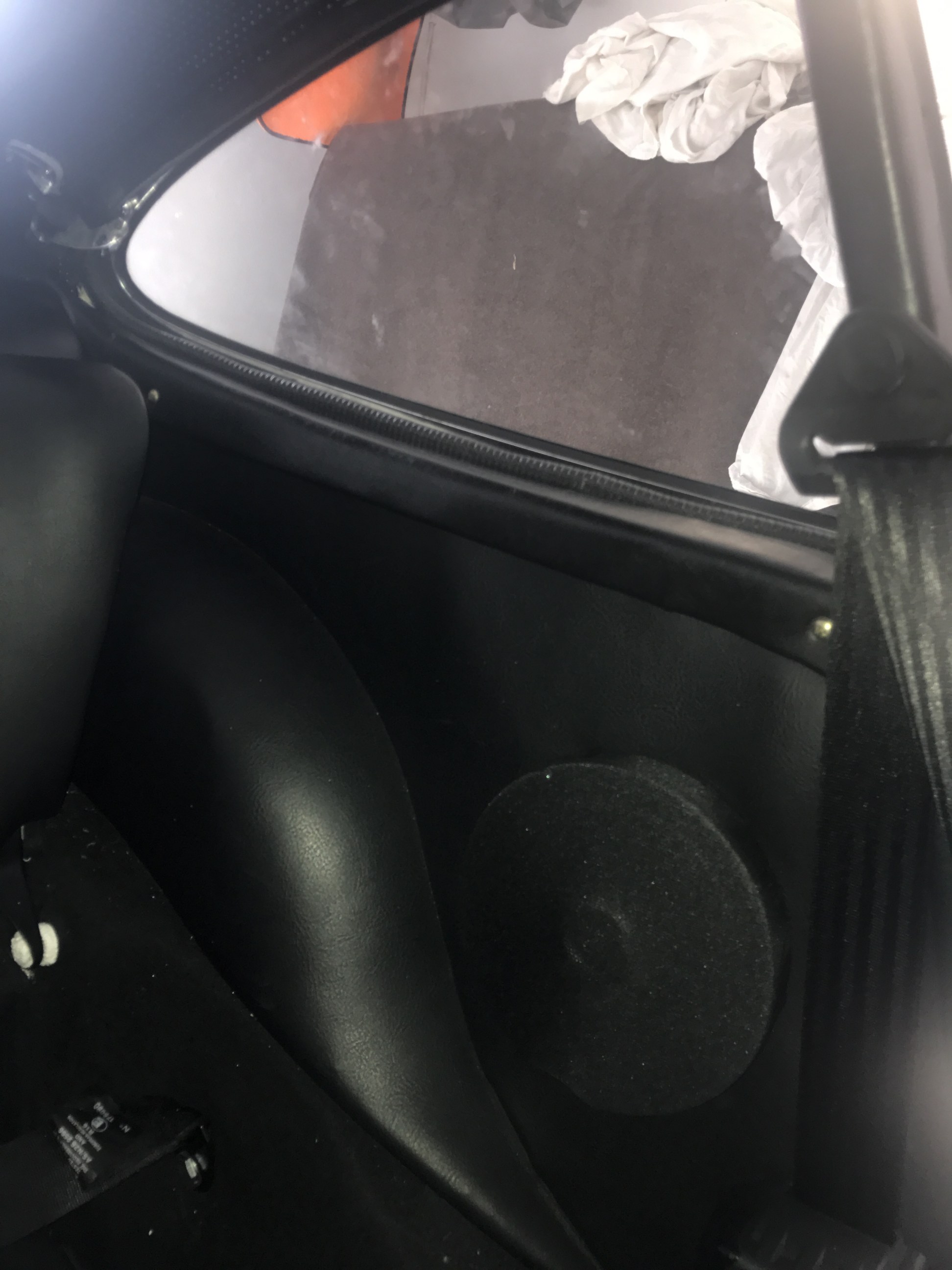

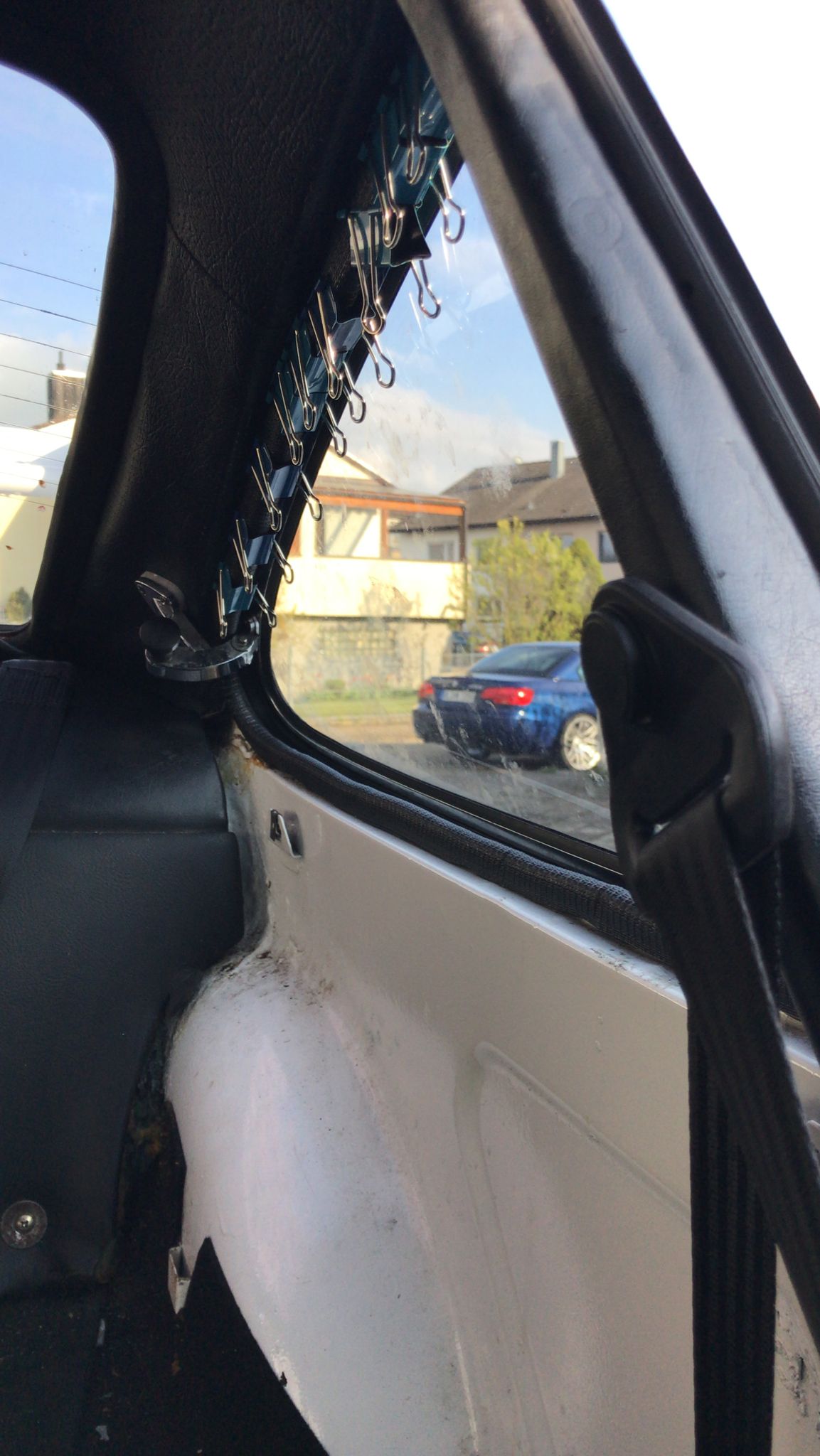

Je commence d’abord par les panneaux de porte arrière.

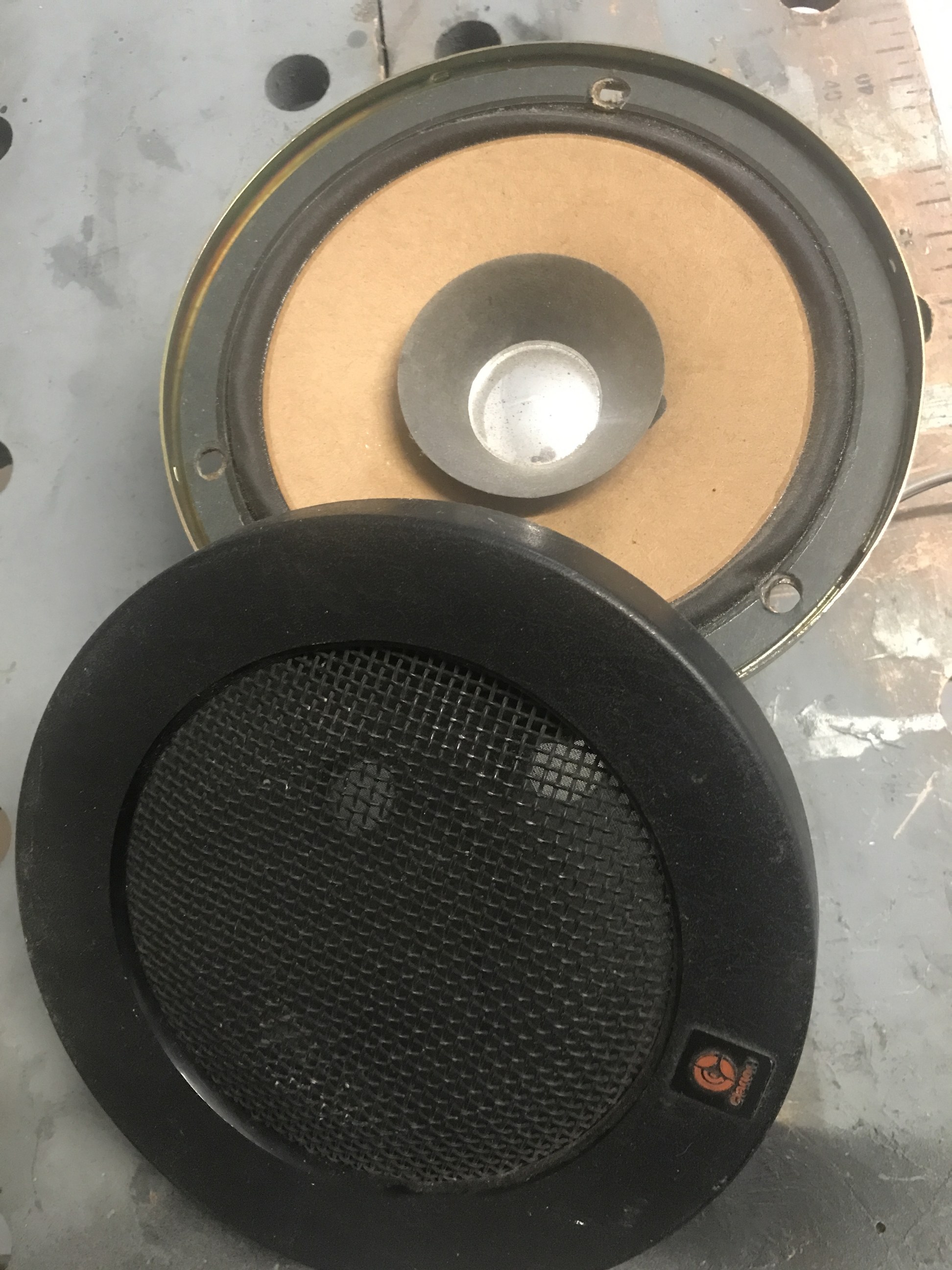

Lors de mon achat, le propriétaire avait malheureusement installé des enceintes en découpant les panneaux (désolé pour la qualité des photos mais oui ça date un peu, je sais, déjà elles sont en couleur…). Je n’ai absolument pas envie de racheter encore des panneaux de porte à cher les sous. :p
Va falloir trouver de quoi remplacer les enceintes en carton (littéralement) :D
Je prends des enceintes extra-plates mais il me faut quand même des entretoises. Le résultat est moche, surtout avec les grilles trop grandes. Pas de photos de la bricole mais bref, en gros je découpe tout, visse, colle pour faire un truc digne d’un concours de tuning à Maubeuge (:idee: pour ceux qui connaissent) et je recouvre le tout de voile acoustique.
J’en profite pour faire une autre finition, à savoir fixer mes joints de bord de tôle au niveau des fenêtres arrière
Le résultat n’est pas si mal. :good:

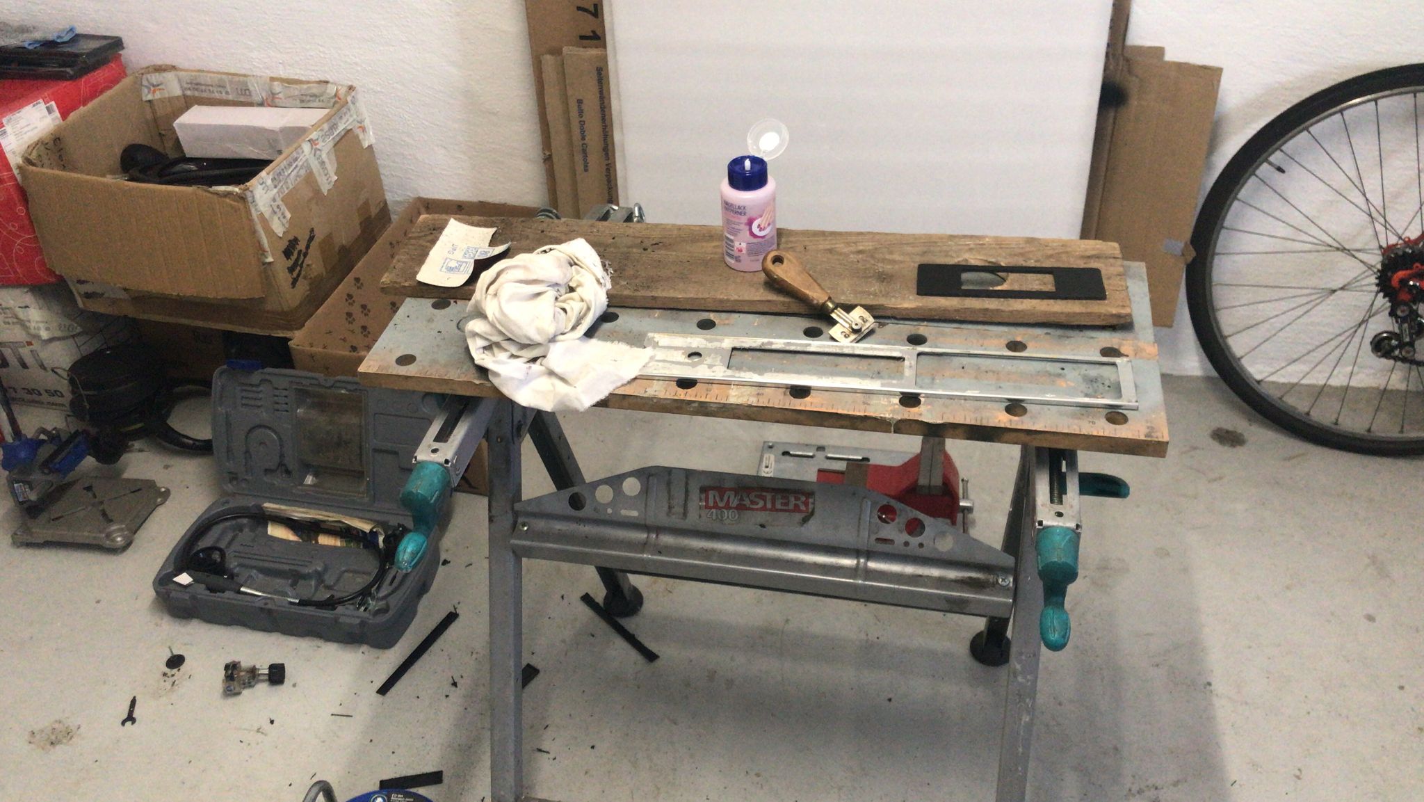

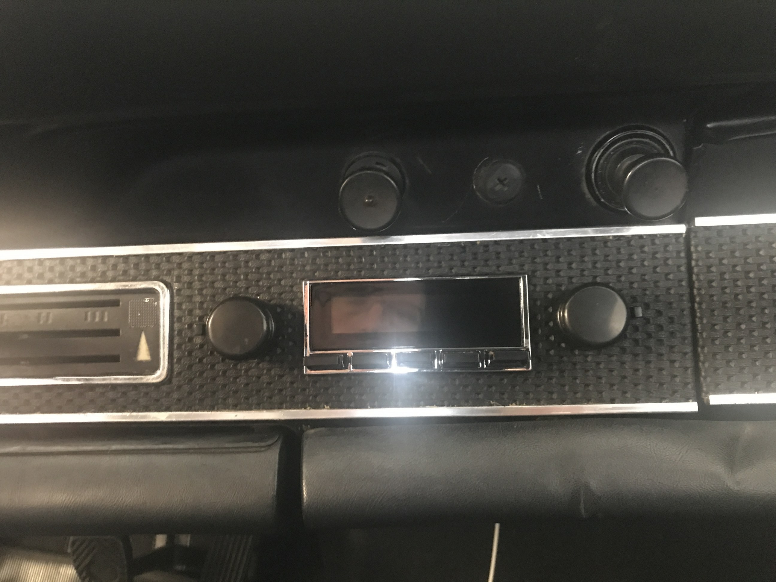

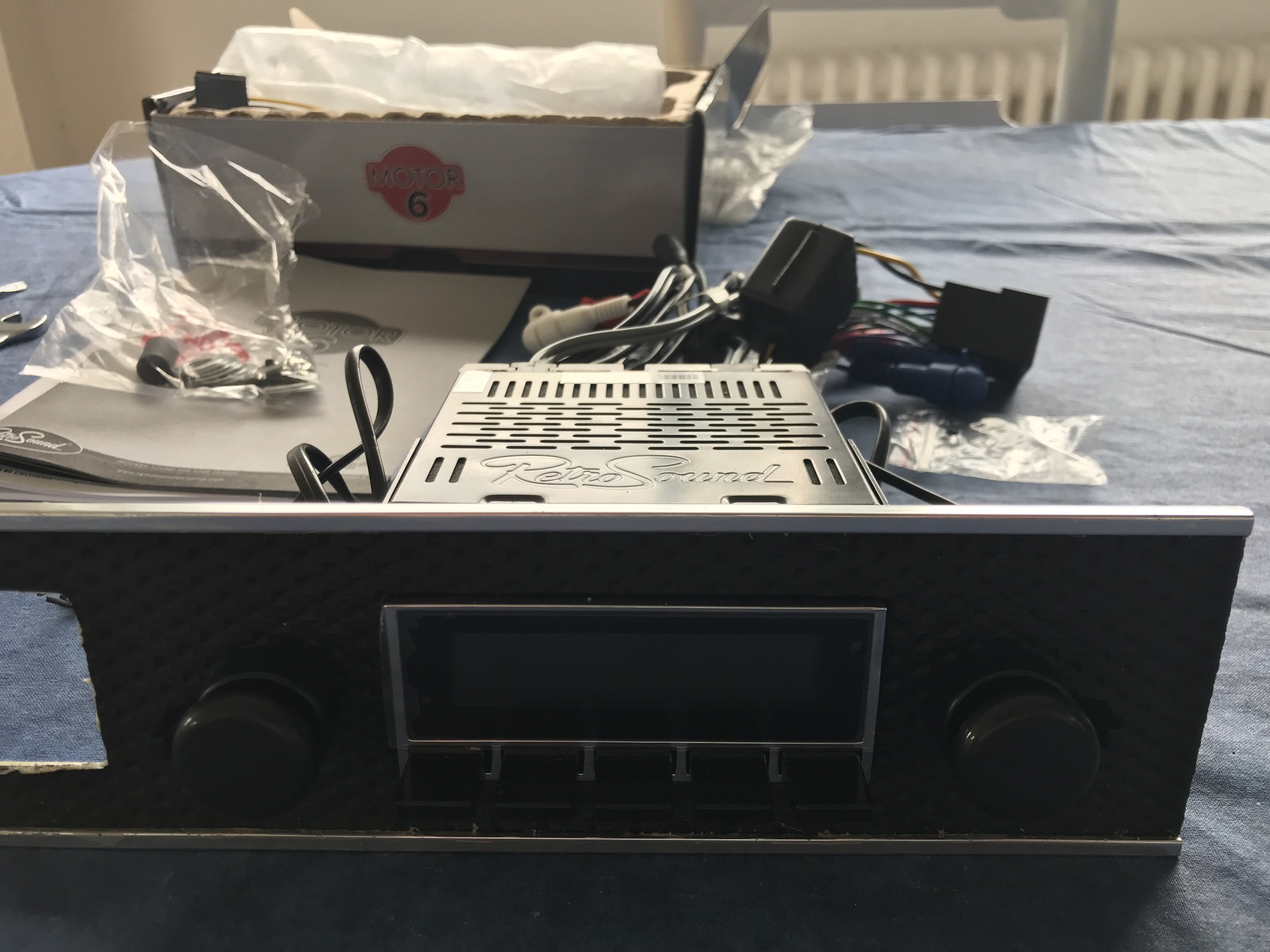

Vient ensuite l’autoradio.
En façade sur la voiture, j’ai du 1 DIN mais ce n’est pas ce que je veux faire.

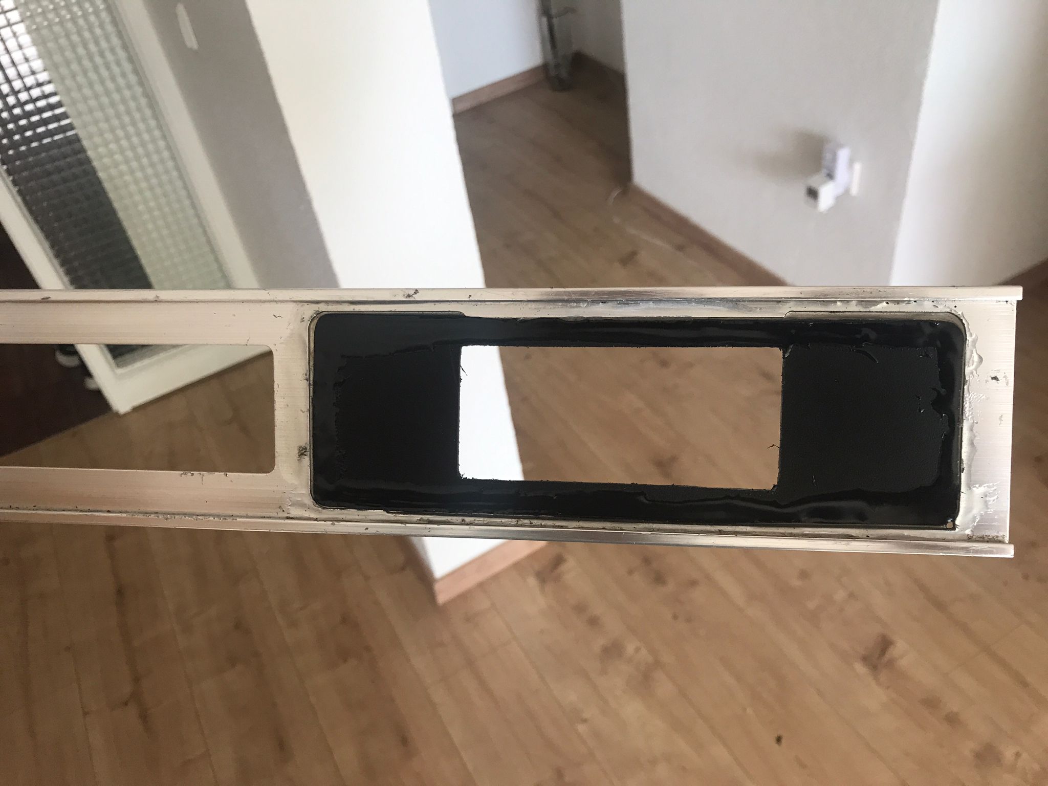

Du coup je redémonte la façade de la voiture. Nettoyage et préparation.
Chez Retrosound, ils vendent une façade universelle. Je la découpe pile pour transformer mon 1 DIN et j’assemble (pas) proprement sur le trim en alu de la voiture.
Je fais un montage à blanc pour régler la profondeur et tout mettre en place avant de recoller le trim sur le tableau de bord
Voilà le résultat final, ce n’est pas parfait car mon trim avait souffert avant mon achat, mais je suis très content du rendu :love:

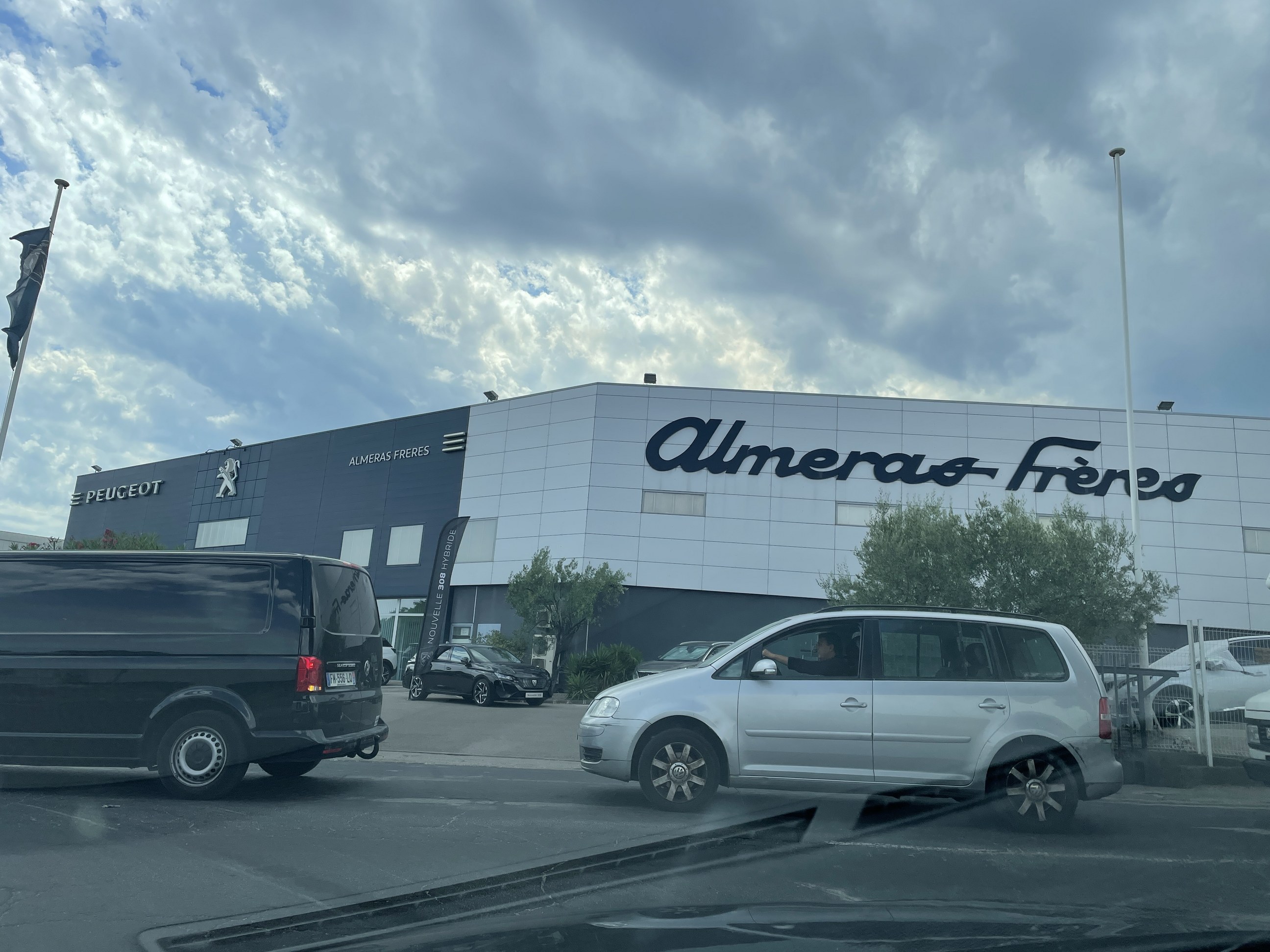

@666lucyfer666
J'ai eu Hugue de Almeras , ça te parles?
666lucyfer666 le jeu 25 août 2022 à 18:14
Non. Mais il y a des années que je ne les ai pas appelés 😉
teuschi le jeu 25 août 2022 à 18:16
Cousin Hugues !
Zoleran le jeu 25 août 2022 à 18:28
Citation de 666lucyfer666 :
« Non. Mais il y a des années que je ne les ai pas appelés 😉 »
@666lucyfer666
On a parlé de ton auto ;)
