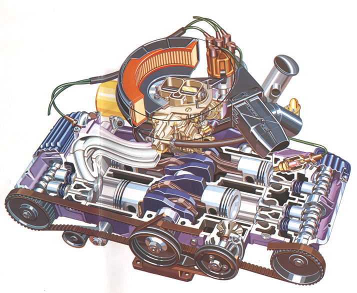

Ce qu'on appelle Boxer c'est une architecture à manetons opposés en effet, Subaru ou Porsche utilisent des boxer. Le terme flat ou boxer est souvent désigné pour indiquer la même chose.
Ce qu'utilisait Ferrari, et qui est un peu contradictoire avec l'appellation commerciale des BB512 c'est un V12 à 180° donc avec deux bielles par maneton comme un V classique.
D'ailleurs de mémoire je me demande si la 917 n'avait pas aussi une telle architecture pour son 12 cylindres, à vérifier ! :louche:
A part ça le V-180° est assez rare, le H16 de BRM était un double V180° superposés mais j'ai pas d'autres exemples en tête en série...

donc, le shema du haut, c'est le V180 et le bas le Boxer/Flat ?
vassim le jeu 1 mars 2012 à 14:14
Oué, ce schéma est faux. :louche:

ce schema montre deux moteurs Boxer.
en gros des cylindres a plat.
comme dans les alfa sud il y a un temps.. voir dans les citroen 2cv etc etc..

Le schéma est faux car le vrai "boxer" est en bas avec une bielle par maneton, en haut tu as un V calé à plat c'est pas compliqué...
Boxster vient évidemment de boxer roadster, tout comme Gayman vient de gay-man (l'homme qui aimait les hommes) bref tout est limpide chez Pourche :cool:

Dans une architecture boxer les 2 cylindres opposés ont un mouvement identique, ils montent ensemble vers le pmh et inversement.
Dans un moteur a plat non boxer l'un des cylindres monte vers le pmh tandis que son vis a vis descend vers le pmb

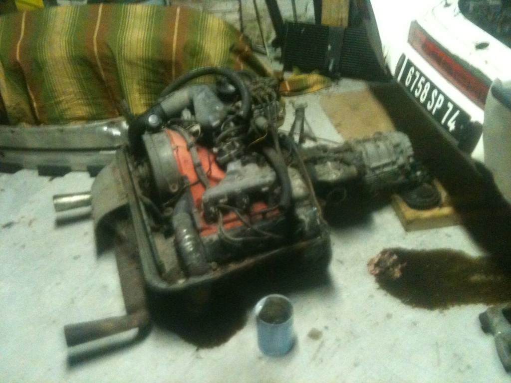

Le moteur et la boîte sont enfin sortis (beaucoup de retard car beaucoup trop de boulot pro).
Nous avons désolidarisé la boite, embrayage à changer, du coup, on en profite pour faire le joint spi. Le volant moteur est OK. Toutes le durits moteur vont être changées.
Turbo et Wastegate démontés aussi, ils partent cette semaine en diagnostic. Réfection sans doute nécessaire pour fiabiliser voire remplacement.

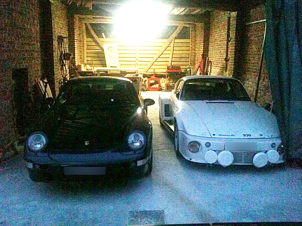

Bon alors, déjà, voilà pourquoi j'ai changé le titre :
De l'avant ça encore

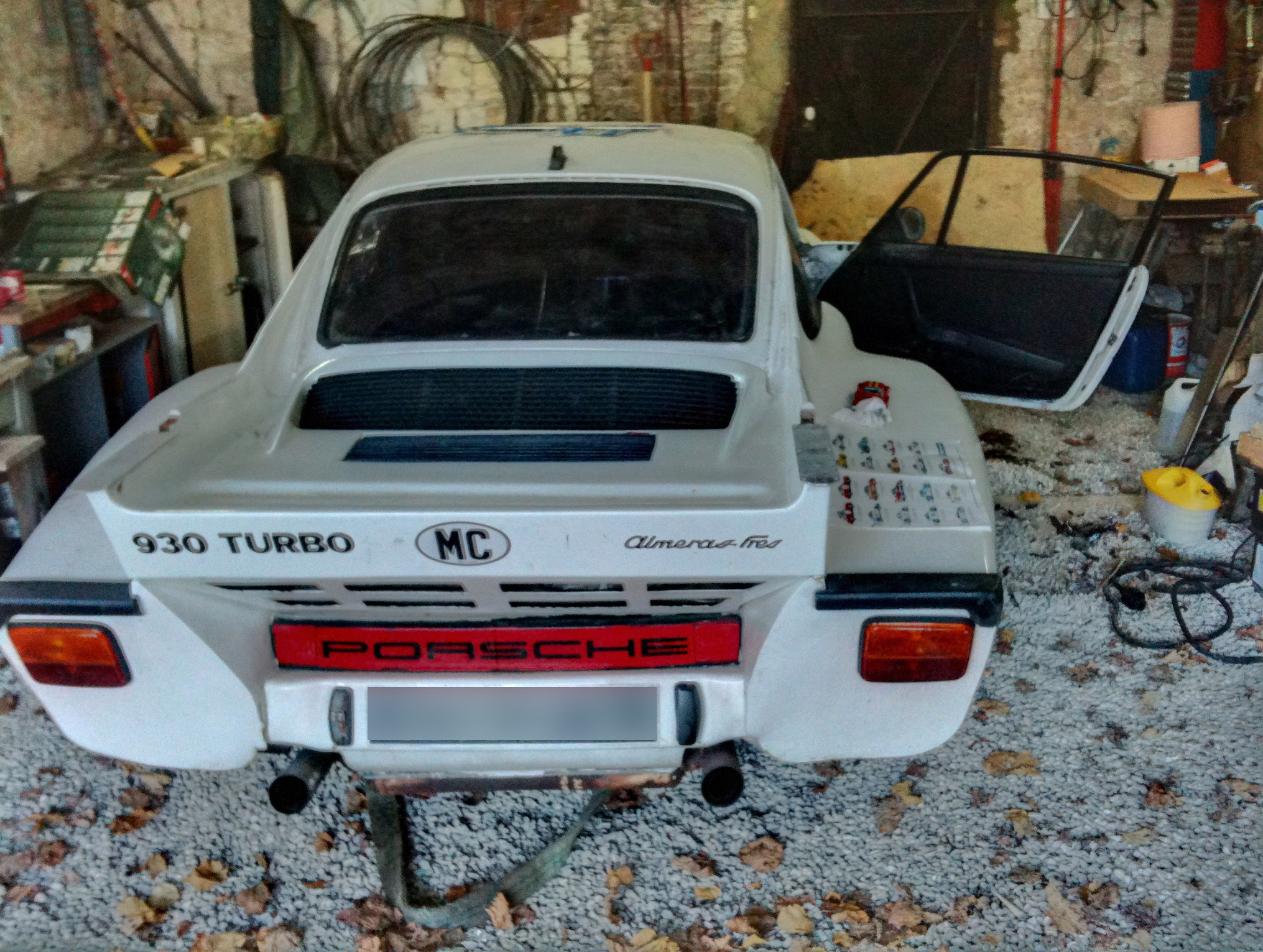

Mais de l'arrière, c'est vrai qu'elle a un gros cul :D
(les connaisseurs auront reconnu feue ma 325td ouaich gros devant)

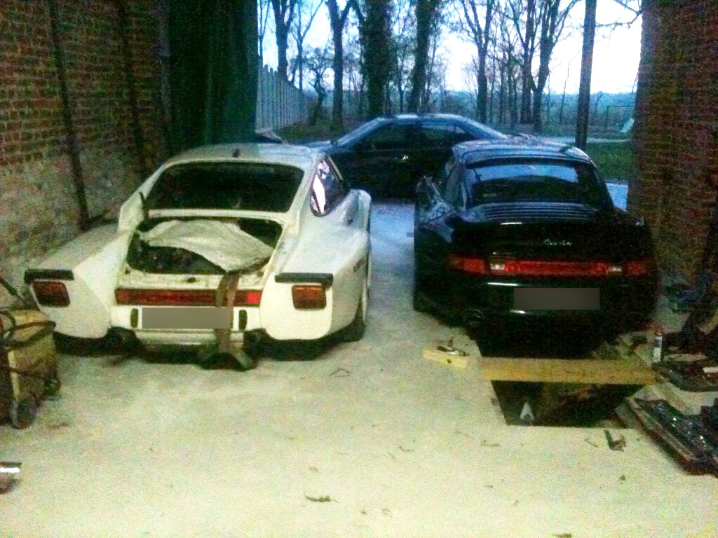

Une autre...

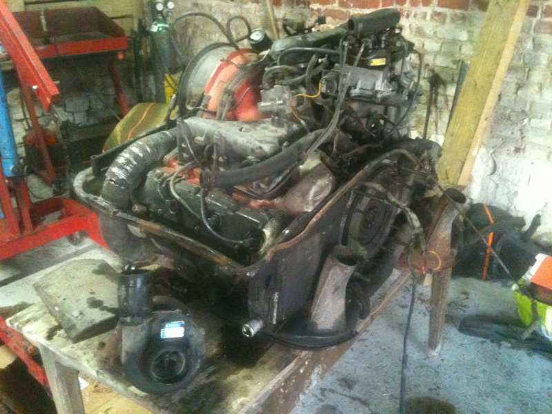

Bon alors quelques photos au démontage (bon je sais la qualité est nulle mais bon je pense jamais à prendre le reflex...

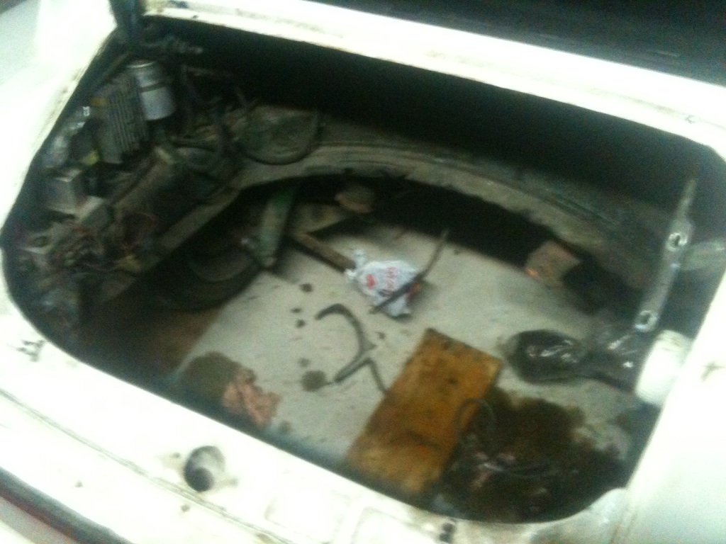

Voilà ce qui arrive quand on éternue trop fort...
Du coup c'est vide...

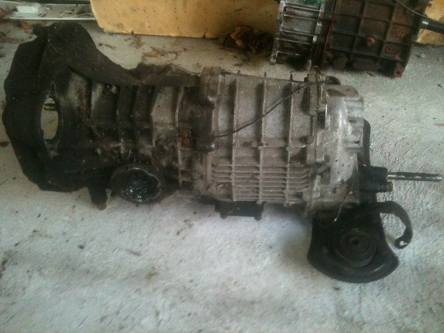

Voilà donc la boîte et le bloc...

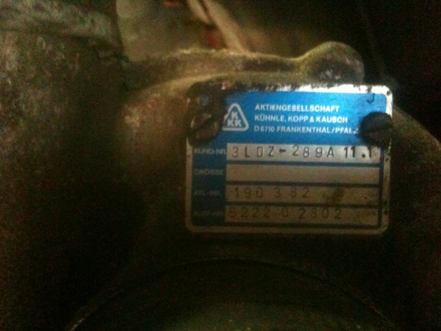

Une dernière photo : le turbo (d'origine s'il vous plaît !!!)
Voilà la Wastegate et turbo ont été déposés ce matin en révision. Nous devrions récupérer la pression de réglage de la Wastegate, on en saura ainsi un peu plus de la prépa faite par Alméras.
Se posera ensuite la question de l'ouverture moteur, nous ne savons pas encore si c'est nécessaire avant d'avoir les compressions.
