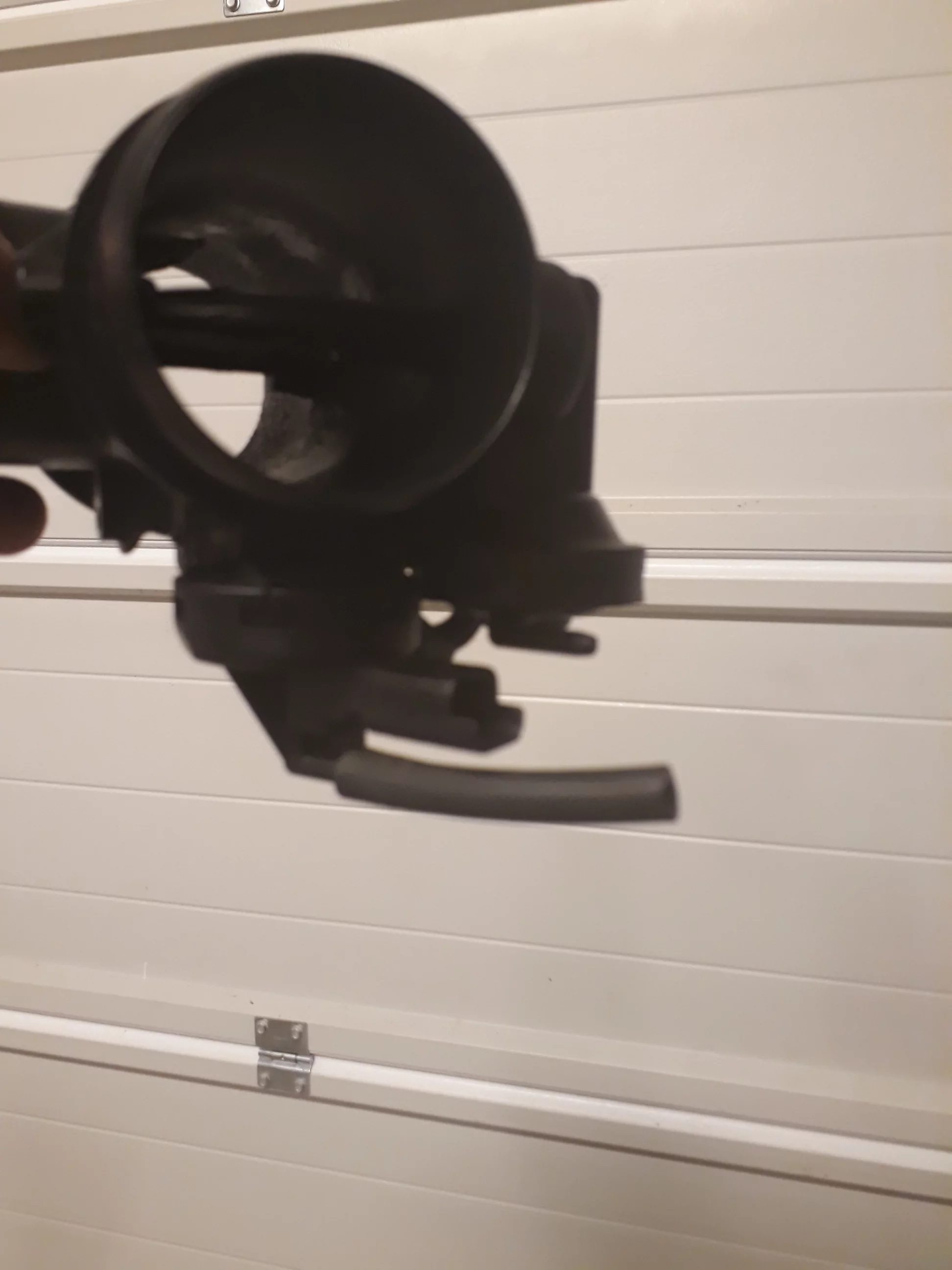

Voici ma vanne egr demontee. Pas trop sale.
Essai moteur en marche sans arrivee air et pas vu le volet bouger ni le piston des gaz recycle. Est ce normal? Le volet etait a l horizontal. Quand je le fermait a la main, la voiture s etouffe.

Par contre le tuyau en dessous du connecteur n est relie a rien est ce normal ?
bedpp le ven 20 mars 2020 à 15:07
C'est ( très ) propre cela doit être un système qui fonctionne avec la dépression de la pompe à vide et doit être commandé électriquement.
:!: ce n'est pas normal qu'il ne soit pas raccordé en air ( c'est une coupe nette au cutter :?: )

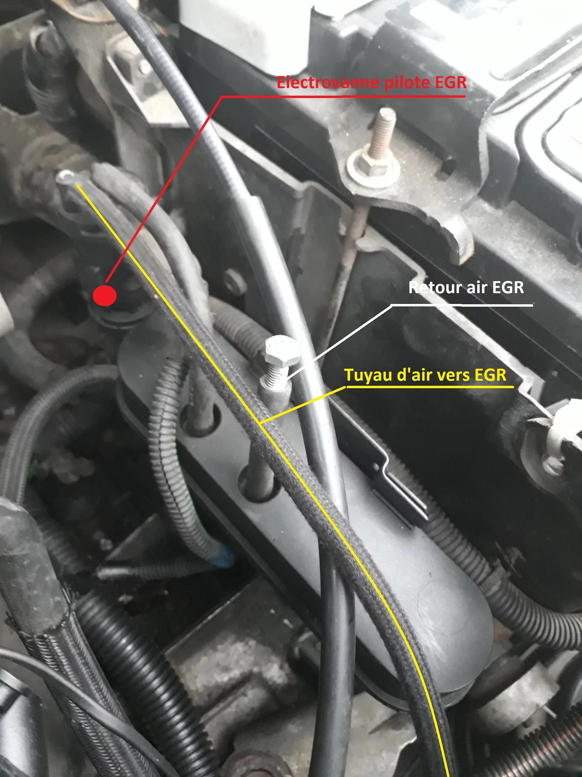

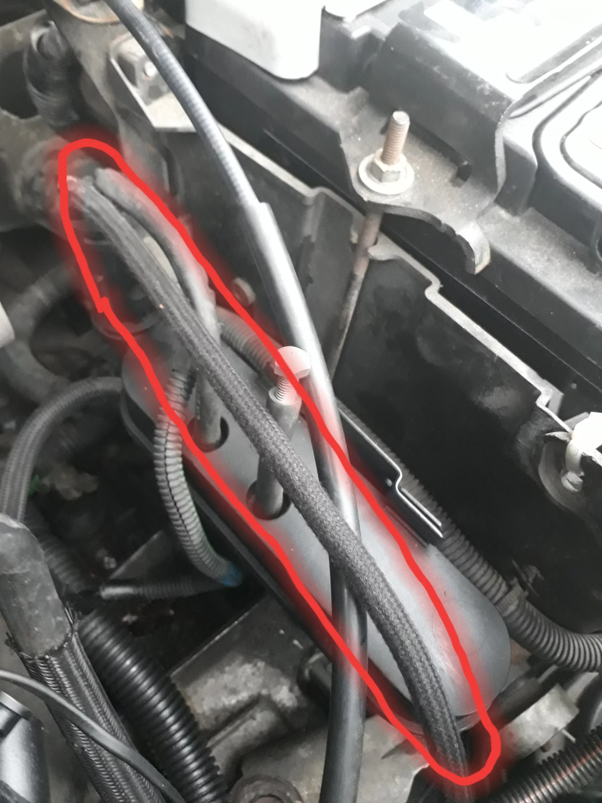

Apparement rien de bidouiller la. Le tuyau n est pas bouche. Par contre vis dans tuyau dans boitier a cote
Neuneu1308 le ven 20 mars 2020 à 17:23
Le tuyau en rouge n etait raccorder nulle part quand je l ai achetee. Je l ai branche la est ce juste ?
Neuneu1308 le ven 20 mars 2020 à 17:26
Le tuyau qui arrive a la vanne egr vient d ou ?
