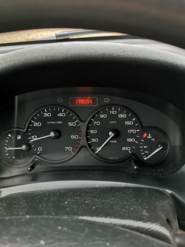

Voilà à froid :

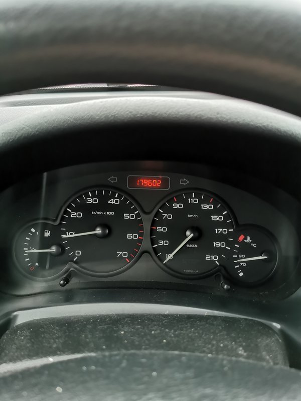

Et voilà à chaud :
A froid le ralenti semble normal mais à chaud à l'oreille on entend bien qu'il est trop rapide.
Que serait la cause de ce problème ?

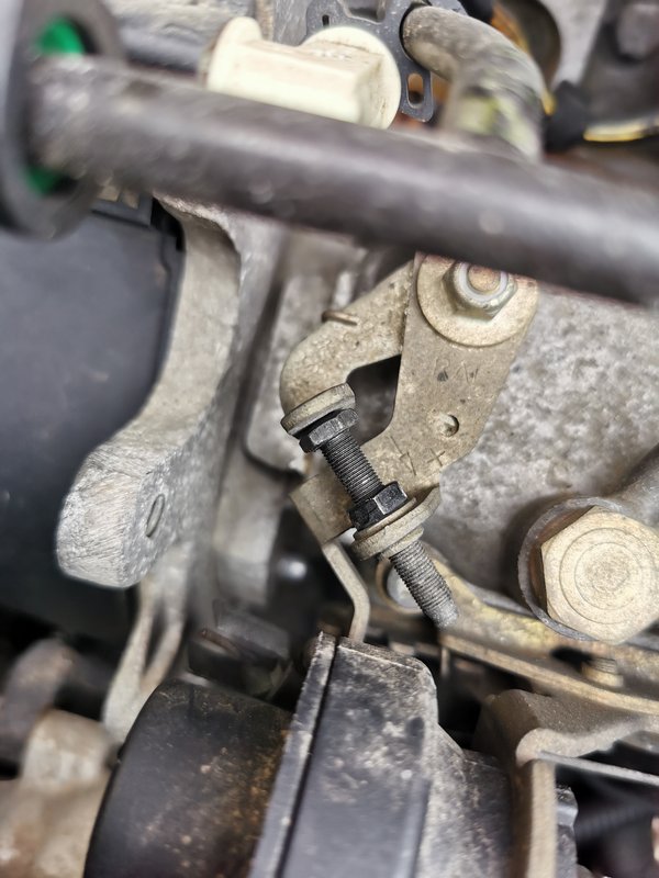

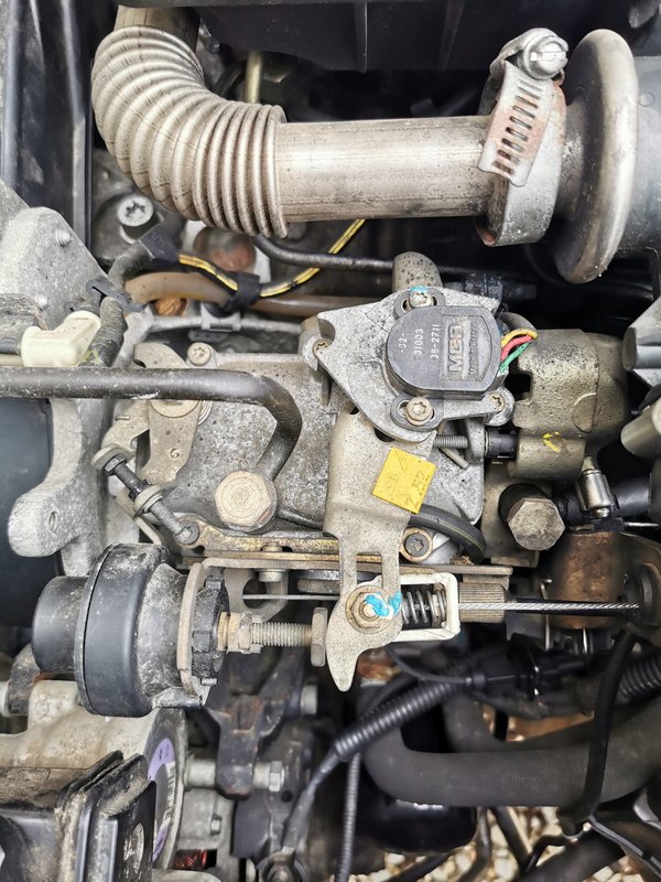

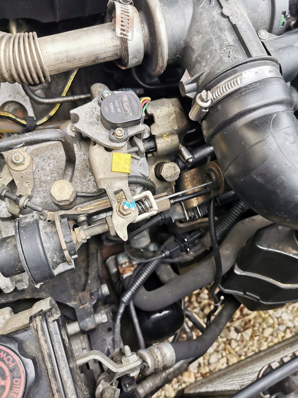

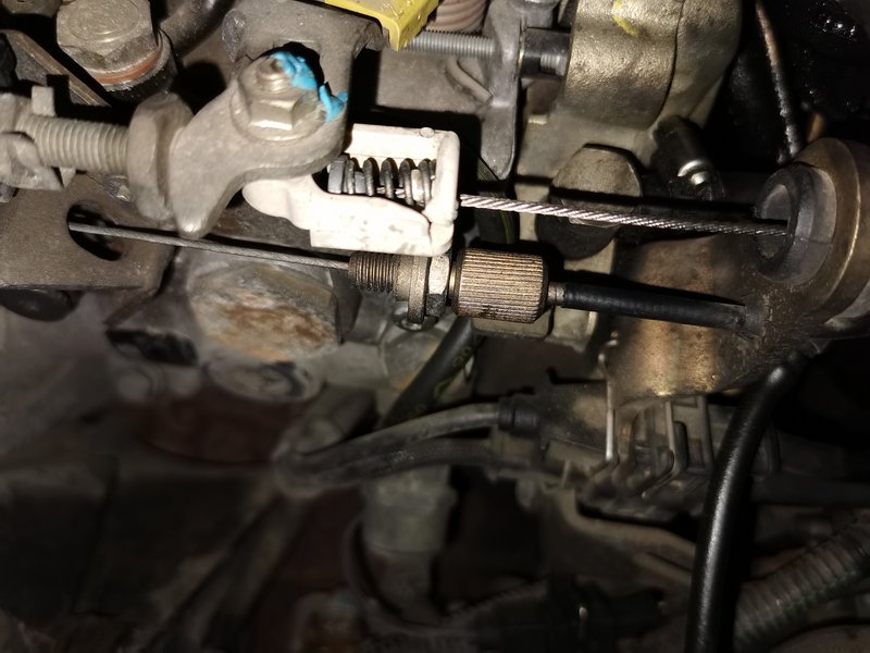

Lagaulle le lun 24 janv 2022 à 16:24
Le câble d’accélérateur n'est pas tendu au toucher mais il l'est visuellement.
Mura voici les photos de ma pompe.
Dit moi si j'ai la fameuse sonde de ralenti accéléré.
mura03 le lun 24 janv 2022 à 19:32
deux cables donc il y a le ralentie accéléré moteur froid
par contre la je ne sais pas lequel
a priorie je dirais celui du haut la ou il y a le point vert
verifie lequel bouge quand tu accélères ( il faut ètre deux :D )
le cable de sonde c'est celui qui ne bouge pas quand tu accélères
tu suis le cable qui doit allé sur la sonde, normalement gros écrou
je ne me souviens plus trop mais entre 20 et 25
bedpp le lun 24 janv 2022 à 20:01
@mura03;)
le câble de ralenti accéléré c'est celui de dessous ou il y a la molette de tension avec le contre écrou
celui de dessus c'est la commande d'accélérateur
pour moi le souci ne vient pas de la sonde thermostatique cette sonde et son câble a pour fonction aussi de modifier le calage

Lagaulle le mar 25 janv 2022 à 09:58
En tous les cas il y a un souci car si j'ai un câble d'accélération de ralenti à froid, il ne fait absolument pas son travail, il fait tout l'inverse car moi c'est à chaud que mon régime de ralenti devrait être à froid et inversement.
Et sinon Bedpp, c'est quoi ton trait agrafe ?

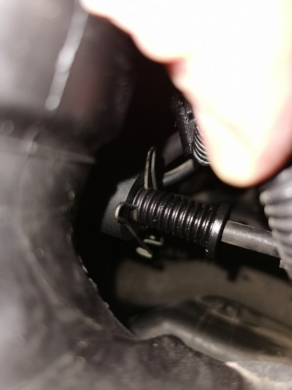

bedpp le mar 25 janv 2022 à 11:12
@Lagaulle
le système de maintien du câble c'est une agrafe, celle ci est souvent monté trop en avant ce qui a pour tendance a tendre le câble et de faire accéléré le moteur tu déplaces cette agrafe deux crans en arrière et regarde le régime . faire l'essai cela coute rien
Peut être pas exactement la même pièce :
pour le système de ralenti accéléré c'est un autre sujet.
déjà en mécanique commencer a ''bricoler'' une pompe a injection c'est sur que il y avoir des soucis
Lagaulle le mar 25 janv 2022 à 13:19
Je viens de regarder et prendre une photo et je ne vois aucune agrafe sur le système de ralenti accéléré.
bedpp le mar 25 janv 2022 à 15:23
Regarde plus loin que le bout de ton nez :D :D sous le tuyau/gaine
Lagaulle le mar 25 janv 2022 à 17:03
Merci à toi ,je l'ai trouvé :D
Lagaulle le jeu 27 janv 2022 à 20:22
Bon j'ai essayé le coup de l'agrafe, cela n'a rien donné
mura03 le jeu 27 janv 2022 à 20:51
je reste sur la sonde thermostatique qui est bloqué en position
moteur froid,ceci dit je peux me tromper les sytémes ont beaucoup évolué
je ne sais pas sur ces récents véhicules
mais j'en ai changé souvent sur mes CX, BX, Xantia
bedpp le jeu 27 janv 2022 à 21:35
@mura03
Ici c'est encore ce système thermostatique, qui ne fait pas qu'accélérer le moteur modifie aussi le calage.
suivant ce qui est dit ici (avec photos) le régime est plus élevé à chaud qu'a froid :?: :?:
mura03 le ven 28 janv 2022 à 00:03
oui c'est ce qui c'est passé sur une CX le thermostatique
était resté tiré donc le ralentie a chaud était plus rapide
toute les autres c'etait le contraire pas de ralentie a froid
il fallait accéléré
Lagaulle le ven 28 janv 2022 à 08:40
Et le système thermostatique, sonde et tout le tralala, c'est facile à changer pour un novice ?
D'ailleurs elle se trouve où exactement cette sonde ?

Il y a déjà eu des interventions sur ce moteur c'est quoi cette '' bidouille'' de collier sur le tube inox qui va a la vanne EGR et autres ?
Lagaulle le ven 28 janv 2022 à 08:56
Je sais pas je l'ai acheté comme çà.
Parce que c'est comment d'origine ?
Lagaulle le ven 28 janv 2022 à 09:05
Je viens de regarder sur un moteur " normal DW8B " et à la place du collier de serrage il y a un collier autre modèle.
Donc je pense que l'ancien propriétaire a du démonter le collier d'origine pour peut être nettoyer la vanne EGR ou la changer et qu'il n'a peut être pas réussi à le remettre et à un mis un collier de serrage classique pour faire l'affaire.

Lagaulle le ven 11 fév 2022 à 19:16
Bon du coup, voilà ce que j’ai fait.
J'ai juste baisser le régime du ralenti.
Résultat à chaud c'est mieux et à froid c'est trop bas ( environ 750 tr/m ) mais le moteur cale pas et chauffe rapidement.
Donc je laisse comme ça et un jour je verrais pour changer la sonde car c'est sûrement elle qui merde.
bedpp le ven 11 fév 2022 à 20:45
la sonde n'intervient plus sur le ralentit lorsque le moteur est chaud, de mémoire à froid il modifie aussi le calage de la pompe
Lagaulle le ven 11 fév 2022 à 21:12
Certe mais si à froid mon ralenti est moins élevé qu'à chaud, c'est forcément cette sonde thermostatique qui doit être défectueuse.
bedpp le ven 11 fév 2022 à 21:15
puisque tu le sais :D
mura03 le sam 12 fév 2022 à 08:15
+1 avec bedpp
par exemple; si la sonde est bloqué tirer (moteur froid) le ralenti a froid et bon mais a chaud
il sera accéléré
si la sonde est bloqué en position moteur chaud tu auras un ralenti normal moteur chaud
mais moteur froid tu seras obligé d'accélérer sinon le moteur s'arréte
Lagaulle le sam 12 fév 2022 à 08:59
Donc ma sonde est bloquée tirée moteur froid
mura03 le sam 12 fév 2022 à 13:09
:idee: je ne sais pas si c'est possible moteur chaud de tirer
sur la gaine pour voir si il y a une accéleration ou pas
Lagaulle le sam 12 fév 2022 à 13:46
Si j'y suis arrivé et lorsqu'on tire sur le câble, cela accélère le rythme moteur
